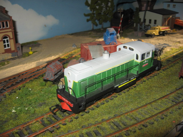

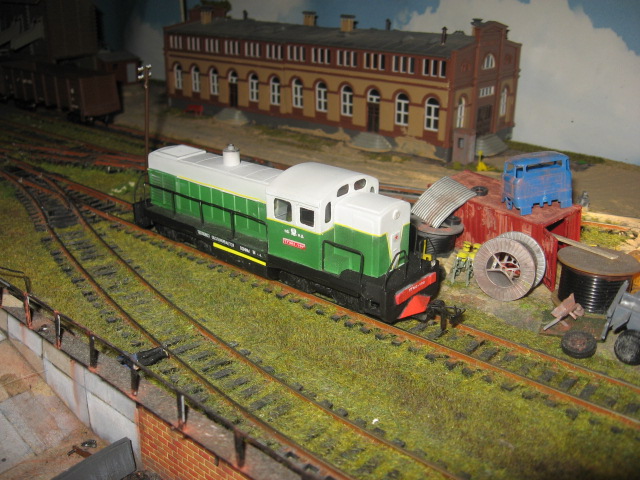

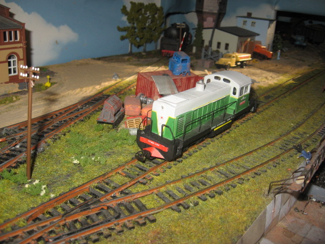

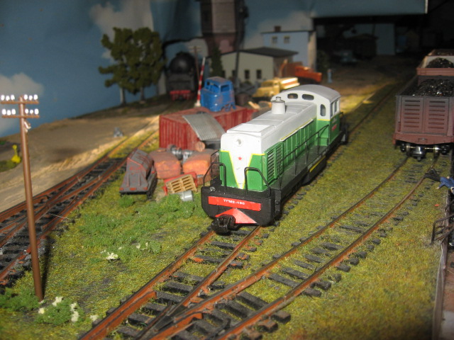

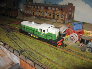

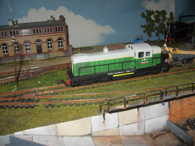

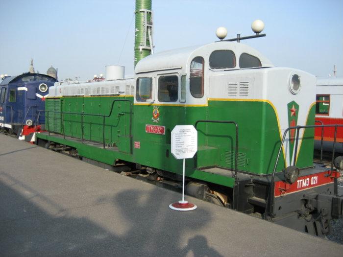

Мой ТГМ3 прошел ремонт и получил новую окраску. Так он выглядит посимпатичнее
Слава Україні!
- Повідомлень: 4050
- Has thanked: 1203 times
- Been thanked: 1349 times
Re: Мои самоделки и не только. СЖД в НО.
Юра, так гораздо красивее и интереснее! А то делают из СЖД сплошную "зеленуху"...
Между тем, были очень интересные окрасы.

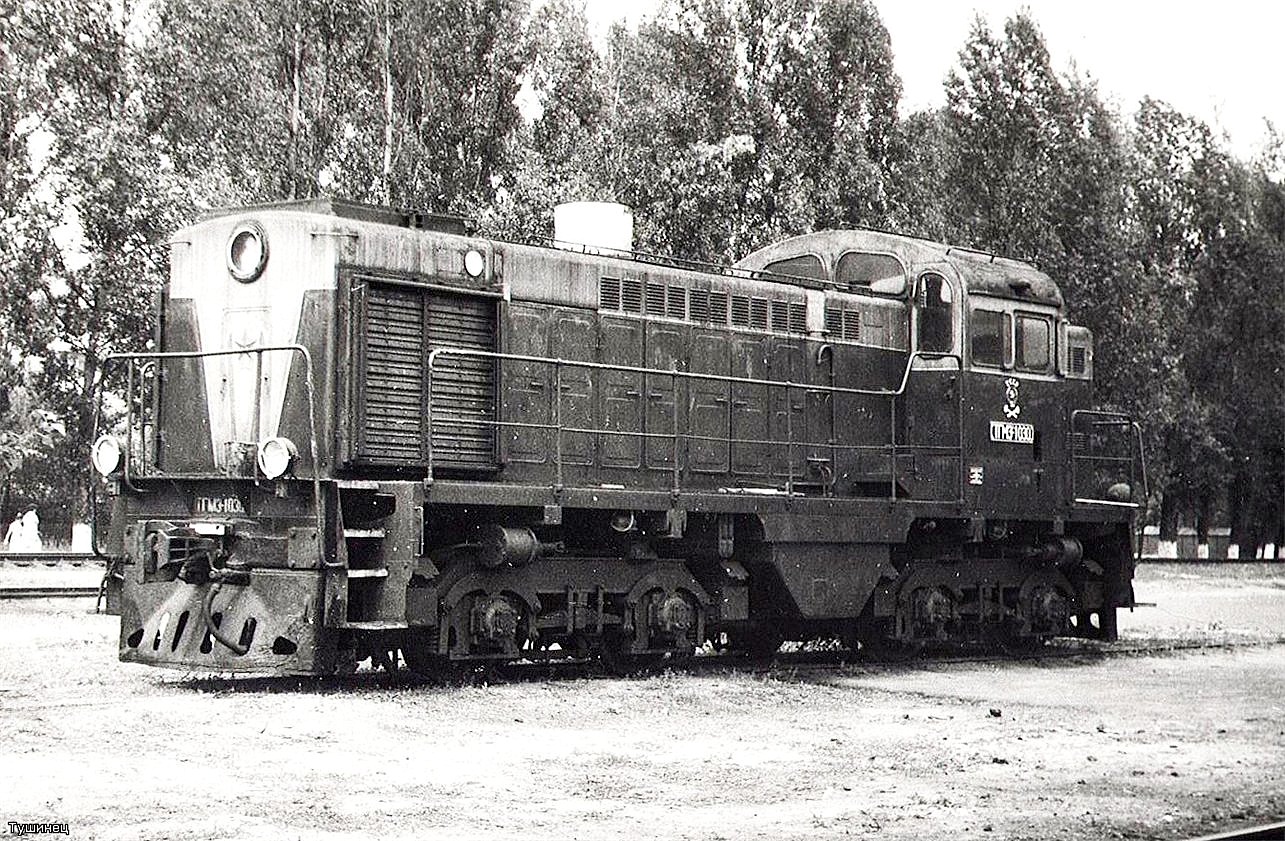

Фото прототипа в двуцветном окрасе:

Истерически поддерживаю подобный раскрас!И красиво и оригинально выделяестя среди СЖД зелени.

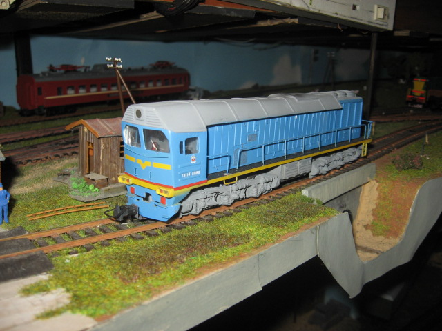

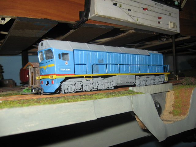

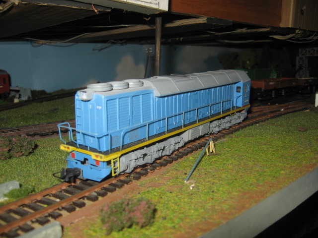

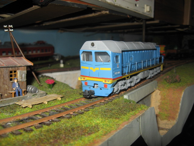

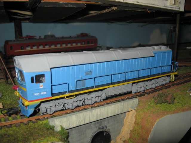

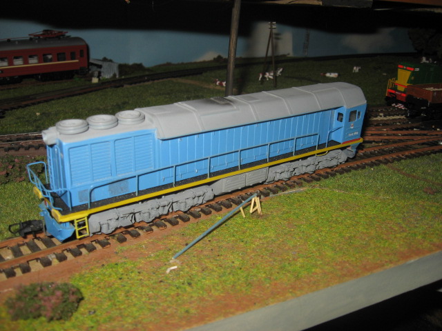

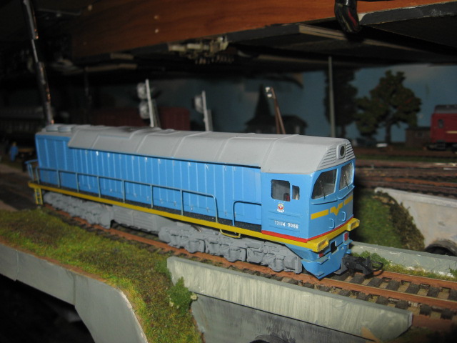

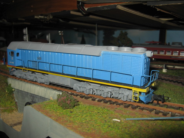

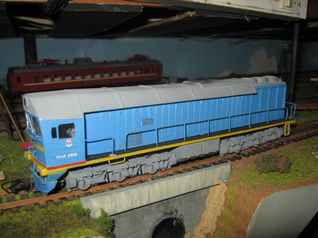

Все думал выложить ТЭ114 уже после обмоторивания... Даже и донор есть подходящий, с маленьким редуктором. Но все же решил оставить стендовым. Пока нету для него работы на макете, стоит в промзоне в тупике. По кузову есть моменты которые хочу переделать, но этим займусь уже если буду ставить на ходовую. А пока вот такой..
Слава Україні!
- Повідомлень: 508
- Имя: Артем
Ааааа ! 114 й!!!!!!!! Стильный и импонирующий мне локомотив
Хочется всеже нормальных фото этой и других моделей
, сайт же позволяет мегабайтные фото грузить?
по фото таких размеров все замыленно и нерасмотриш модель, а хочется же...

В связи с тем, что сам строю, было бы интересно посмотреть крупнее фотографии. Здесь я соглашусь с Артёмом.
