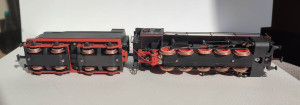

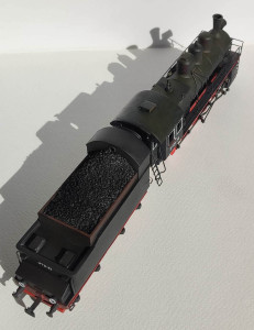

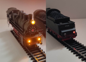

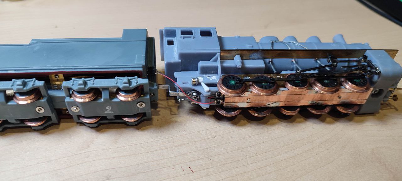

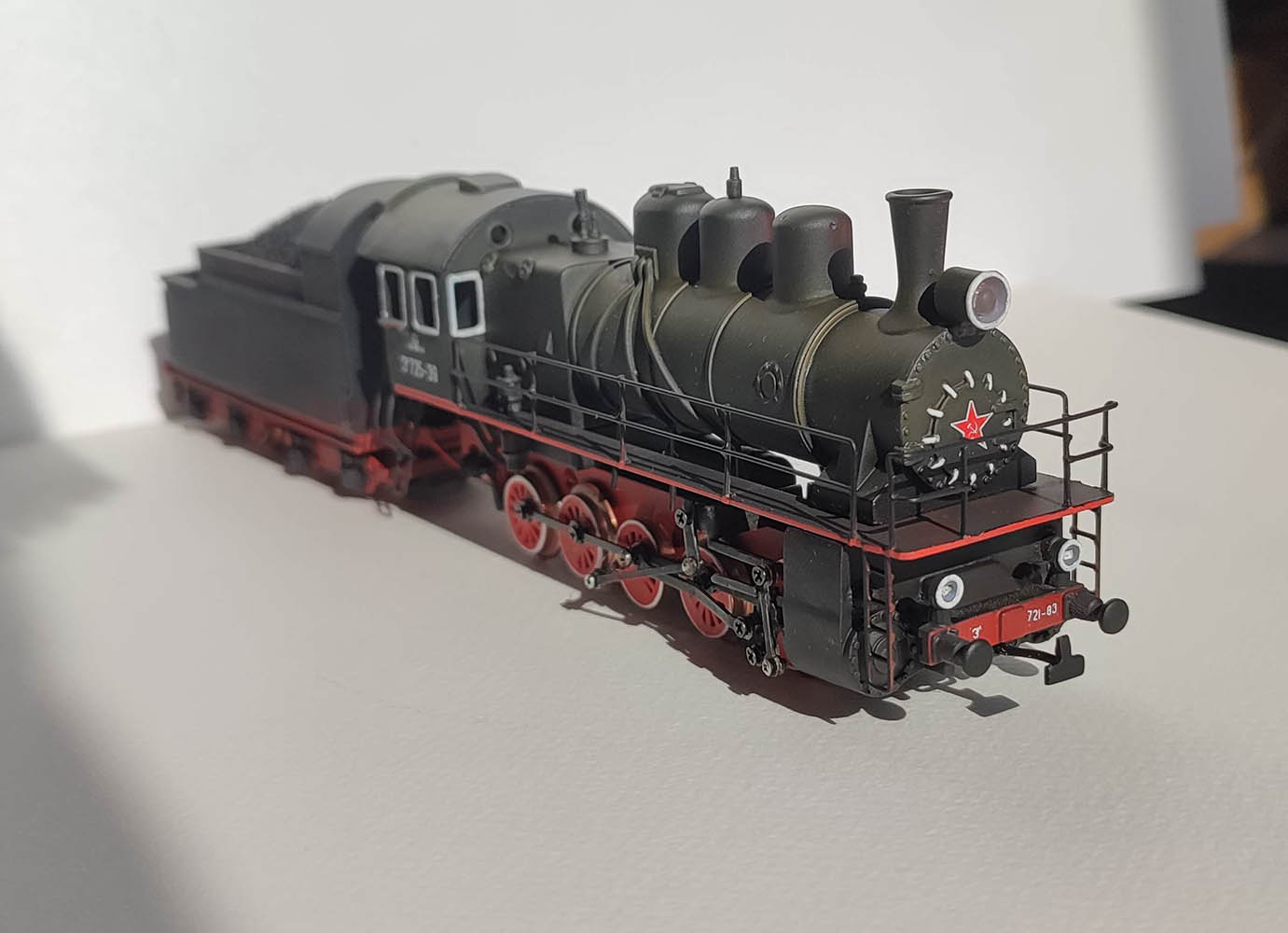

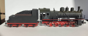

с времени последнего поста у Эм сделал ПРМ (зачернил жидкостью для холодного воронения), установил освещение и нижнюю крышку паровоза поменял на стеклотекстолитовую с усиками токосьема с двух коллпар. С 4 коллпар контакты из 0.2 мм стальной проволоки явно слишком сильное сопротивление создавали. Сцепка паровоза с тендером разьемная, подпружиненная. Штекер также просто вставлен в розетку в стенке тендера. По отдельности части довольно тяжелые, не хотелось делать фиксированную сцепку во избежание поломки посадочних мест. При движении вперед горит задний красный фонарь, ну и передний и задний свет на месте. Спереди красный фонарь не стал ставить, так как провода все таки видно.

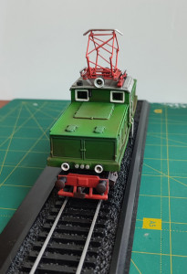

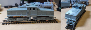

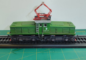

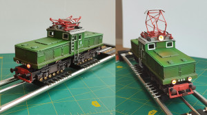

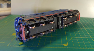

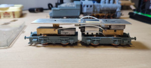

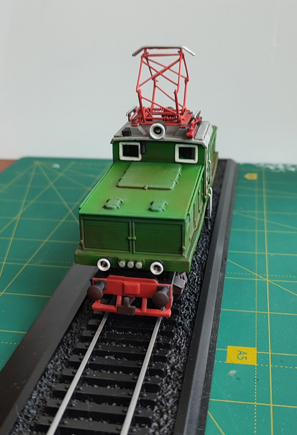

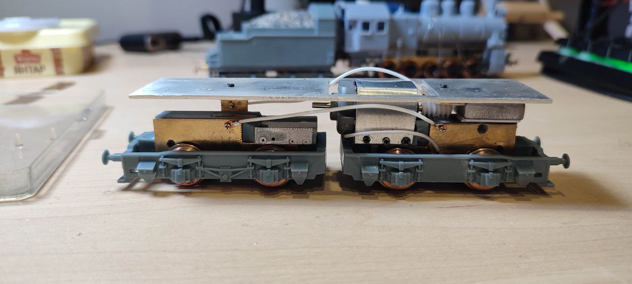

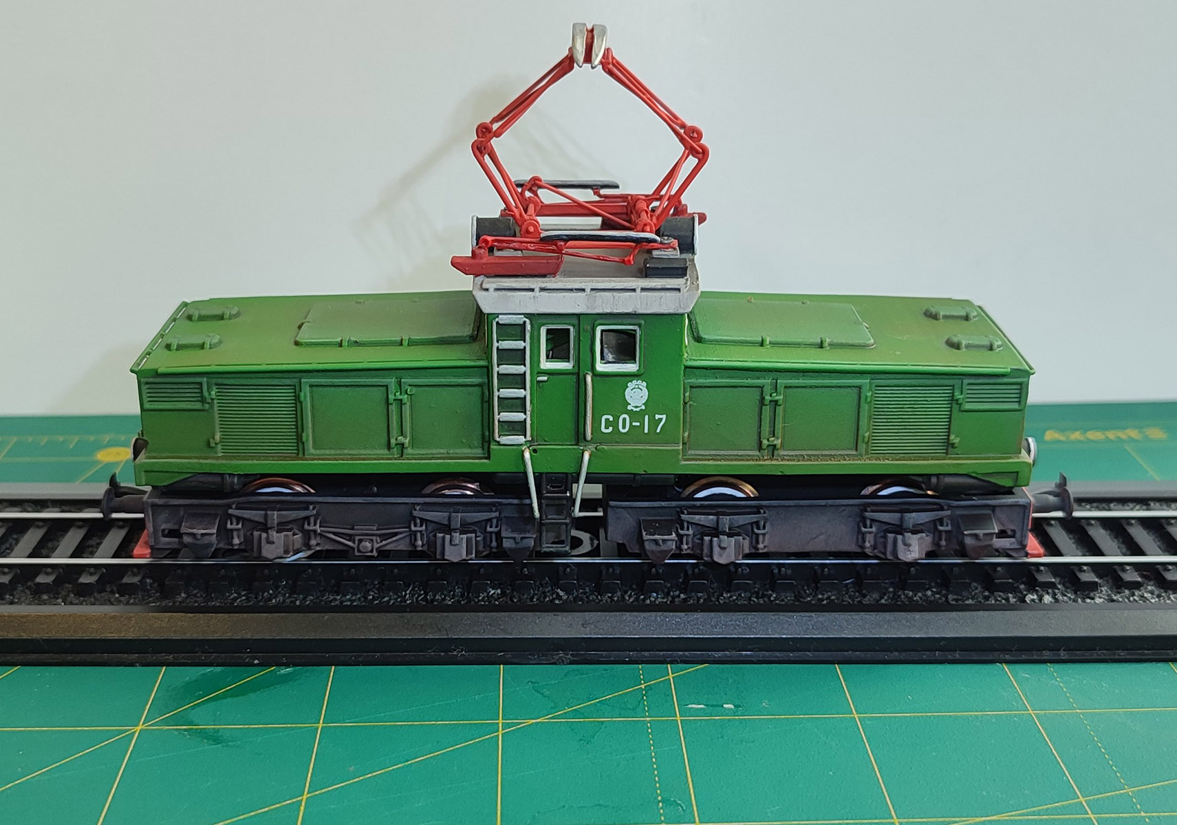

Начал делать простенький электровоз СО. Между 2 поменьше и одним двигателем, выбрал 1 побольше. Из-за довольно низкого капота он стал впритык. Не стал морочиться с трущимися контактами, а как обычно сделал правую и левую изолированные части на тележках

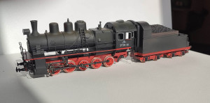

Доделал Эм. К сожалению при лакировке паровоза вышел брак и пришлось смывать краску с декалями. Так что на тендере и паровозе разные номера. Как будет настроение, то вклею стекла. Ток снимается со всех колпар тендера и 2х колпар паровоза. Можно было и больше, но усики заметно затрудняют движение и выбрал золотую середину между токосьемом и сопротивлением движению.

було б не погано подивитись відео, як він їде, трубки пісочниці, все ж краще робити окреммими деталями
Повідомлень: 480
Has thanked: 1028 times
Been thanked: 1629 times
Повідомлення Aem »
Uragan писав: ↑
18 травня 2024, 13:12
https://drive.google.com/file/d/1tKP0ie ... sp=sharing
на гугл диску виклав відео. Трубки пісочниці зроблені окремо з дроту

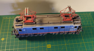

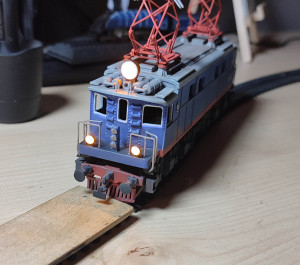

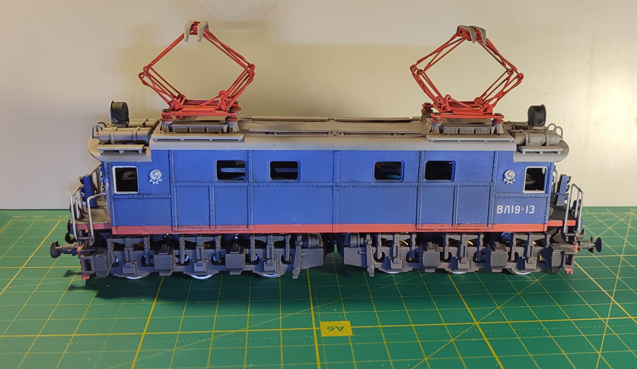

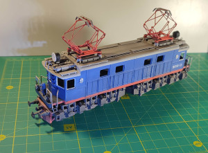

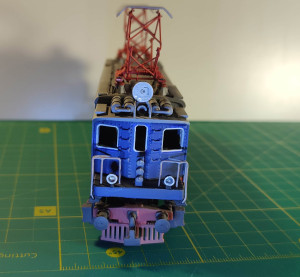

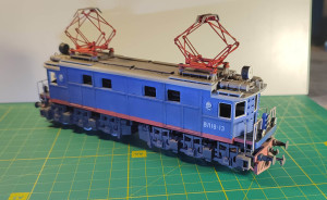

Доделал электровоз СО
Отличные у Вас модели получаются! 8-)
Со своим неповторимым авторским шармом

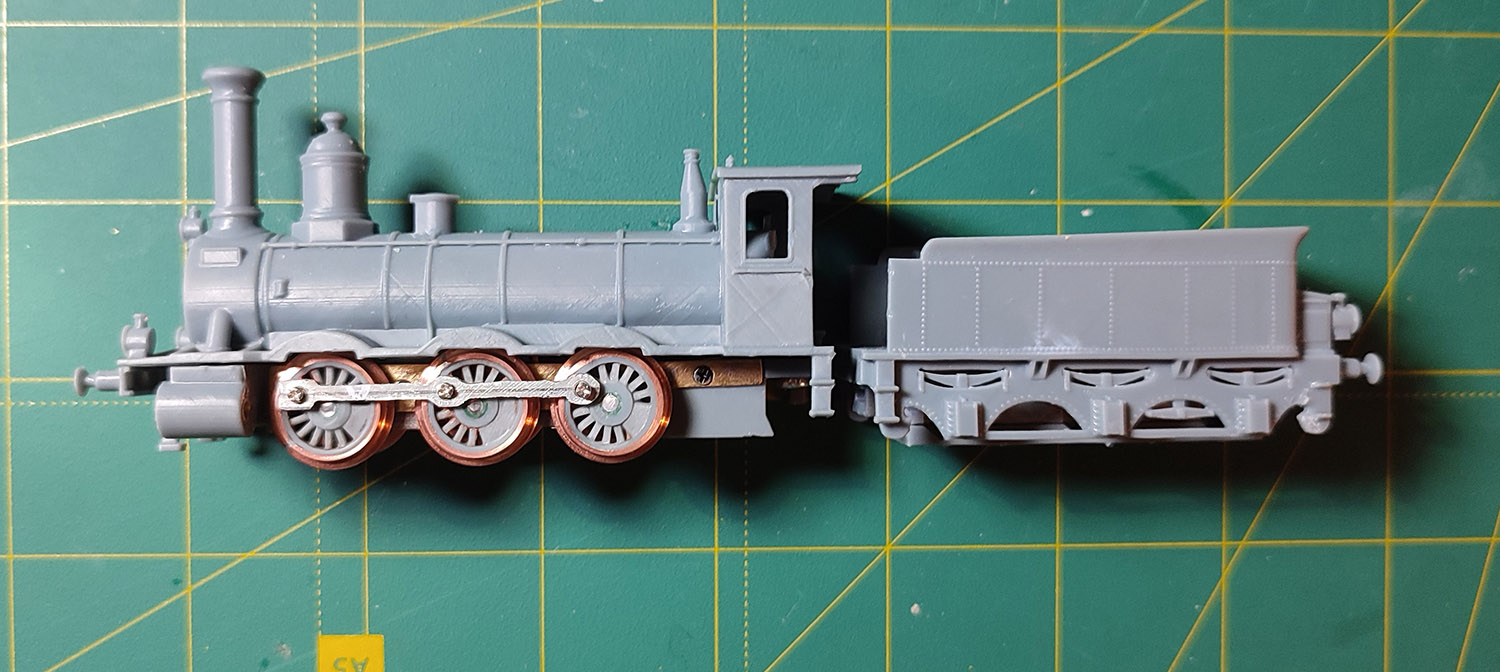

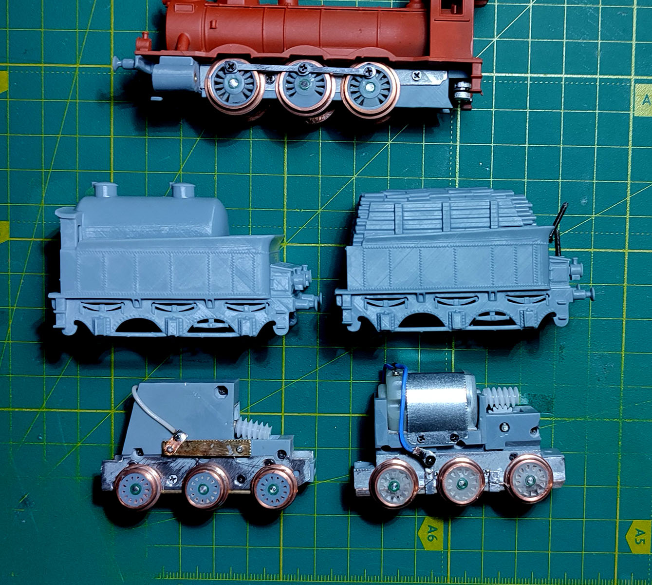

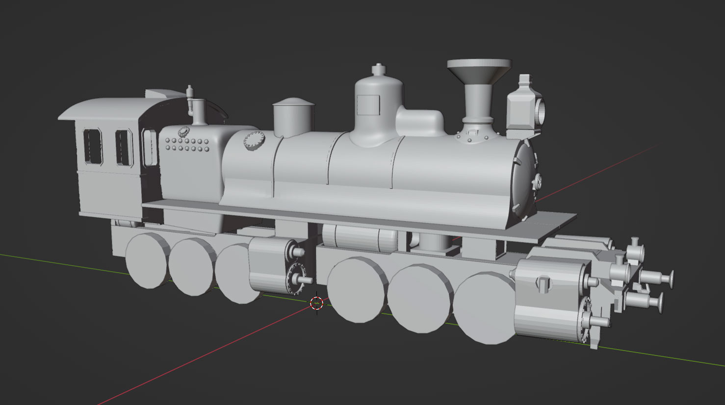

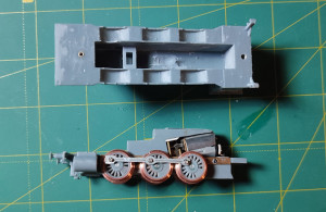

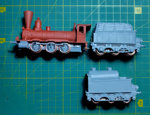

начал делать трехпарку завода Борзиг. В этот раз двигатель с редуктором в паровозе, электрика будет в тендере, токосьем со всех колпар
Повідомлень: 480
Повідомлення Aem »
переделал ходовую трьохпарки. Могучий редуктор ломал ходовую, если ее немного подклинит, поэтому перенес двигатель-редуктор в тендер. В угольный он не влазил, пришлось сделать нефтяной. Но не понравилось как работает двигатель с редуктором (шумный какой то). Поэтому не хотел, но пришлось делать дровяное отопление, куда можно поместить нормальный двигатель, который работает без нареканий. Также начал проектировать паровоз серии Фита

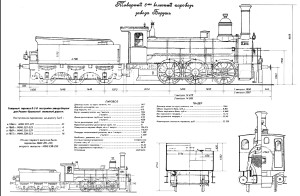

Hello Aem, can you tell me what is the wheel spacing of the 0-3-0 Borsig locomotive? Matitom.
Повідомлень: 480
Повідомлення Aem »
Matitom писав: ↑
04 листопада 2024, 12:31
Hello Matitom. On my model the wheel spacing is 17 and 18.5 mm. Or 1 and 2 mm between wheels. I used this draw.

Do you make the 3D drawing yourself?
Повідомлень: 480
Повідомлення Aem »
Matitom писав: ↑
04 листопада 2024, 16:20
Yep!
