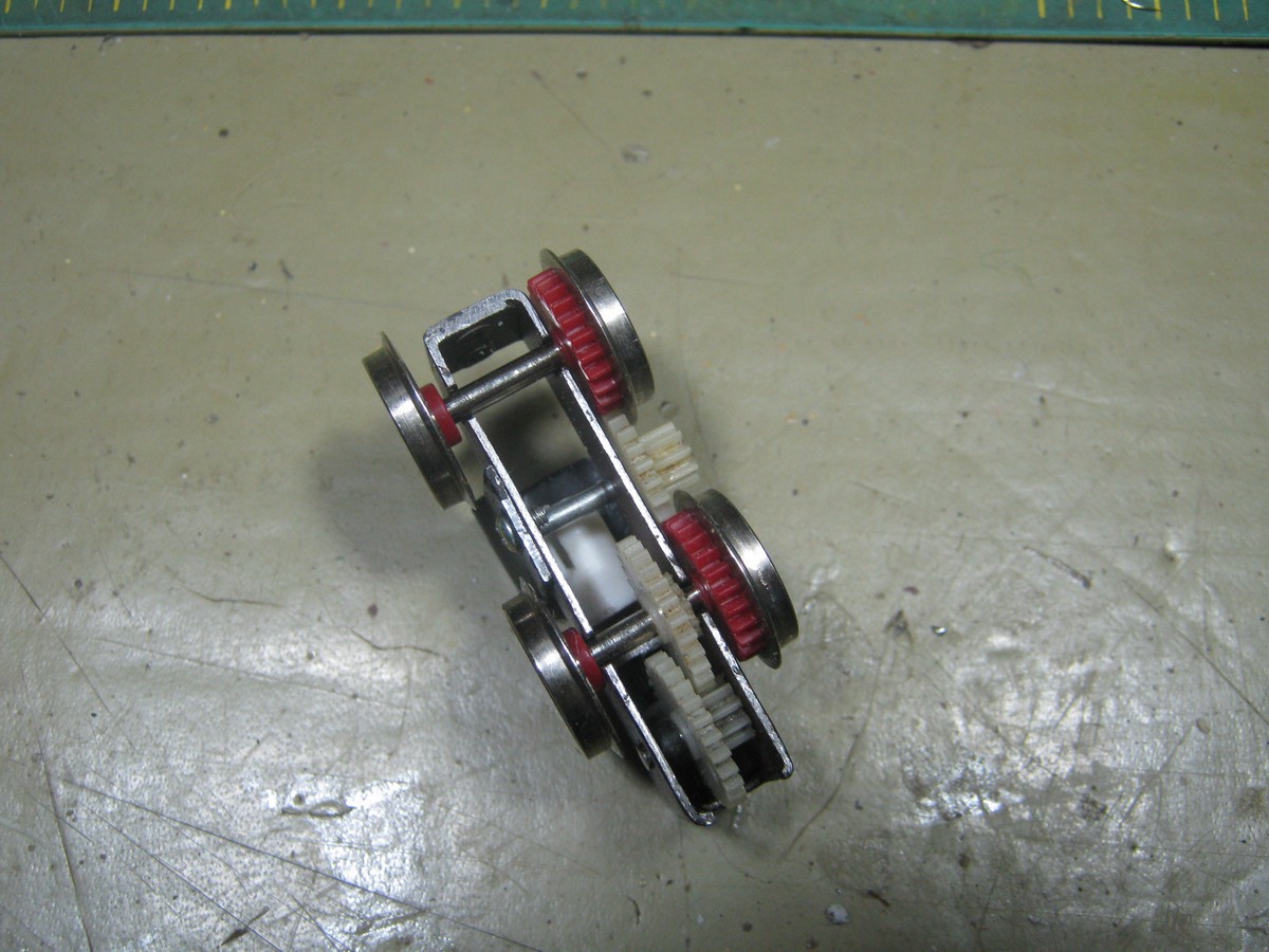

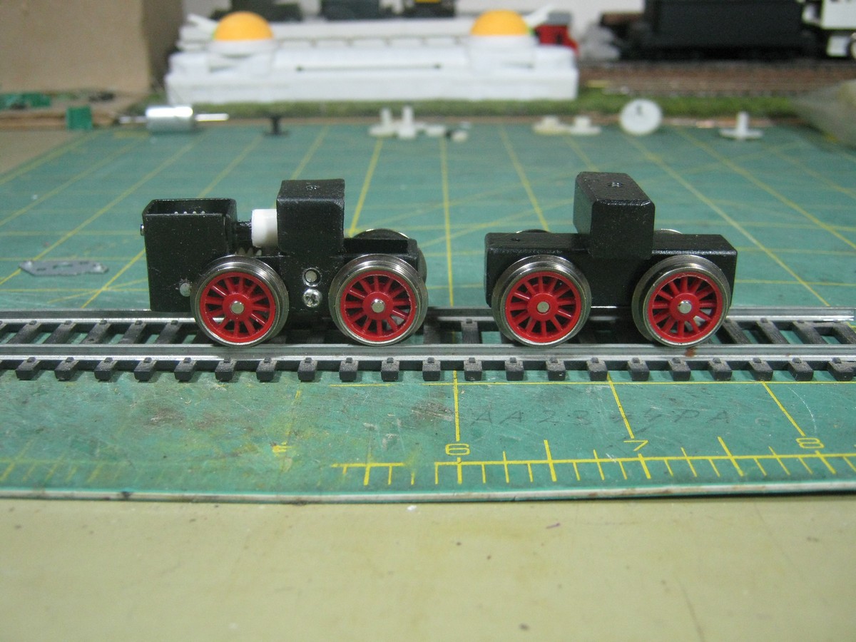

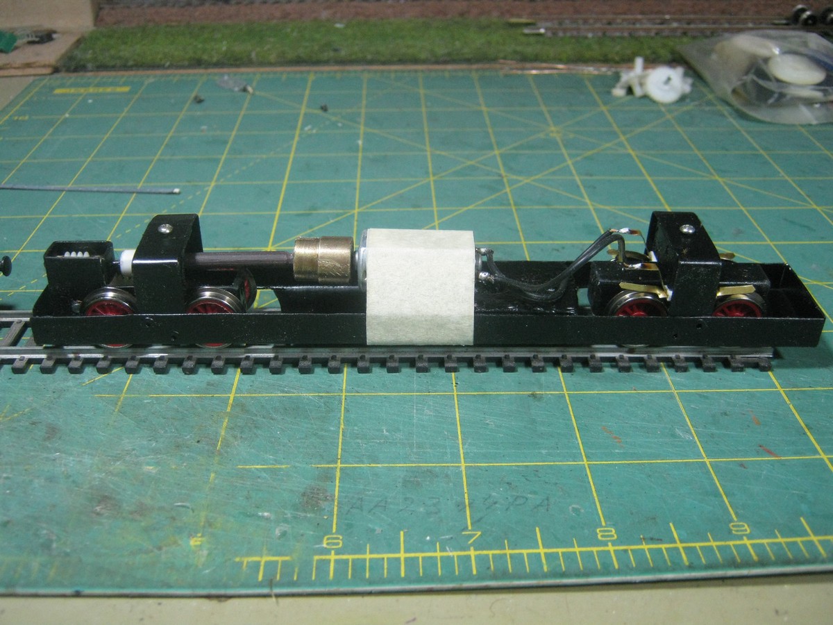

На тест-драйв, к сожалению, пока не дотянул. :(
Показываю, что имеем на данный момент.
У прототипа привод был на одну тележку, ежели чего... 8-)

Прям жестяная ходовка для BR118 от Гутза.При солидном балласте думаю тягать будет хорошо.
Re: Из Гражданской войны...
Очень понравилось! Как с инженерной точки зрения, так и с эстетической.
Тоже очень жду поката ;)

интересно по какому радиусу такая ходовка может пройтись спокойно?

Отличная ходовая! прочно и фирменно смотрится! Да и верх не подкачал ;)

Очень солидно! Без вопросов.

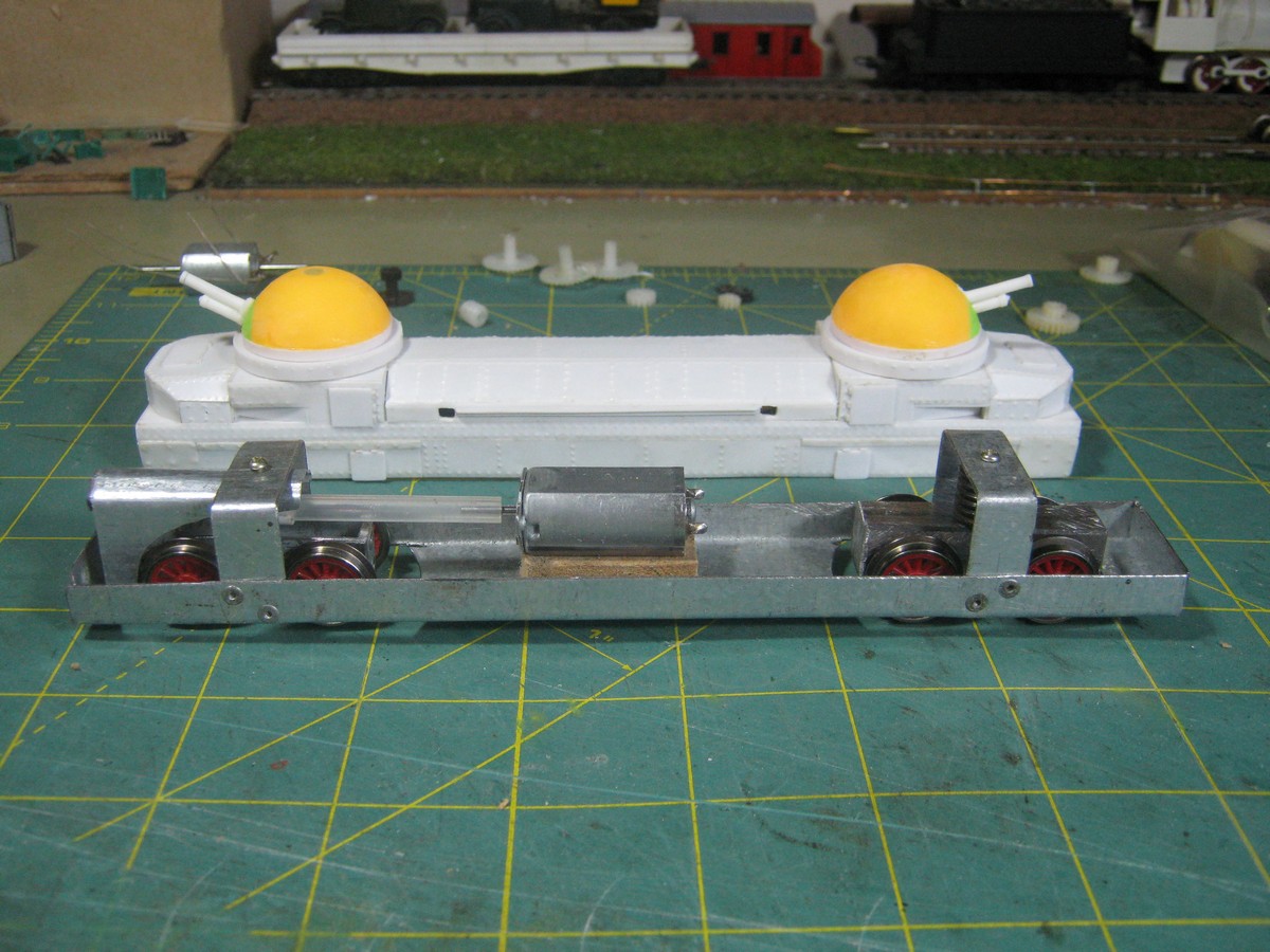

Всем спасибо на добром слове!
fonzenger писав:Очень солидно! Без вопросов.
Вот именно над тем и работаю, чтобы ходовка реально была без вопросов.
Кронштейн на редукторе переделал - ни к чему этот художественный выпендрёж, который ещё и затруднит в будущем смазку червяка.
Тележки на данный момент.

Круто. Для меня изготовление механической части модели пока что недостижимый уровень :oops:

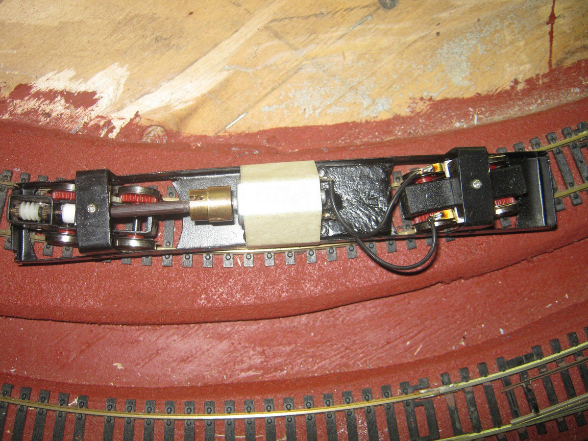

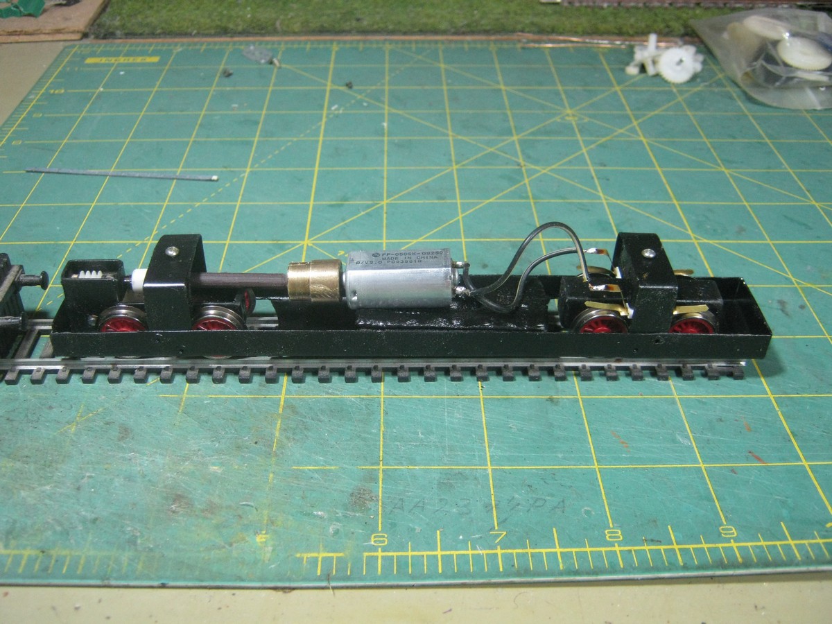

ВиктОр, у меня тоже не всегда и не всё получается.
Не поленюсь немного постучать по клавиатуре... :roll:
13 июля была поставлена задача поехать. День нормально и спокойно отработал с моделью, отлил (с третьего раза...) балласт, одновременно являющийся фундаментом двигателя, сделал в этом фундаменте выборку под двигатель, но в 22:00 занервничал - внуки легли спать, а мне надо включать токарный станок, чтобы сделать карданный вал. Но зло берёт, решаю, что хоть как-то, но до полуночи поеду. Вытачиваю напильниками и надфилями временный кардан из литника, вплавляю проволочные :oops: штифты. Кардан конечно кривой и проволочные штифты мало способствуют тихой работе, но леплю. Ближе к 24:00 понимаю, что штатно закрепить двигатель не успею и прикручиваю его скотчем...
Под звуки государственного гимна ставлю модель на рельсы. И тут выясняю, что у меня не сделана пластина, удерживающая колпары в редукторе... :cry: Примитивная, в общем-то, планка по типу той, что удерживает колпары на старом BR89 Piko с металлической ходовкой, но без неё получается, что редуктор просто не собран...
Под финал гимна ставлю на ведущую тележку балласт из какого-то американского локомотива, чтобы прижать колёса и обеспечить зацепление шестерен в редукторе, начинаю движение.
Фильм УЖАСОВ выкладываю специально для того, чтобы по финишу можно было сравнить и вспомнить... ;)
Дать скорость больше не получилось - ведущая шестерня выталкивает из редуктора незафиксированные колпары.

:shock: Этот звук...Как будто ящик тащут по бетонному полу... :?

Тоже иногда так делаю, главное вовремя остановится!

youdmit писав:...Но зло берёт, решаю, что хоть как-то, но до полуночи поеду. Вытачиваю напильниками и надфилями временный кардан из литника.. ...двигатель не успею и прикручиваю его скотчем...
а вот это вы зря Юрсаныч по моему "спешите", у Вас супер квалификация!, поэтому нужно сосредотачиваться на "качестве"!
youdmit писав:...Дать скорость больше не получилось - ведущая шестерня выталкивает из редуктора незафиксированные колпары...
Значит это ещё не окончательный механизм трансмиссии?

Barbosa_ писав:а вот это вы зря Юрсаныч по моему "спешите
Не особо я спешу. Просто был азарт любой ценой хоть как-то поехать в тот день до полуночи.
Barbosa_ писав:Значит это ещё не окончательный механизм трансмиссии?
Механизм просто окончательно не собран - не установлена, как уже упоминалось, пластина, удерживающая колпары в корпусе редуктора и зацепление шестерен на видео обеспечивалось исключительно за счёт веса положенного сверху дополнительного груза.
Пластина должна быть здесь.
Но это всё ерунда, которая элементарно доводится и налаживается.
Тут есть реально серьёзная проблема и решения пока не нашёл.
Вид сверху. Шасси стоит на R2. Хорошо видно, что колёса упираются в раму... :cry:

Так понимаю, что раму расширять уже нельзя? (ширина вагона). Может сузить телеги, методом отреза шестерен на колесах и установкой их на валы по центру? Ну или забить на это дело))

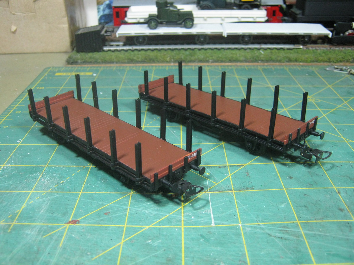

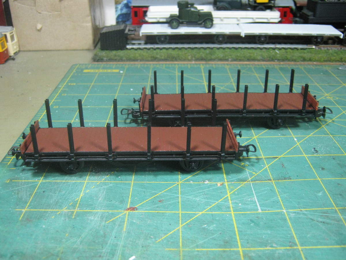

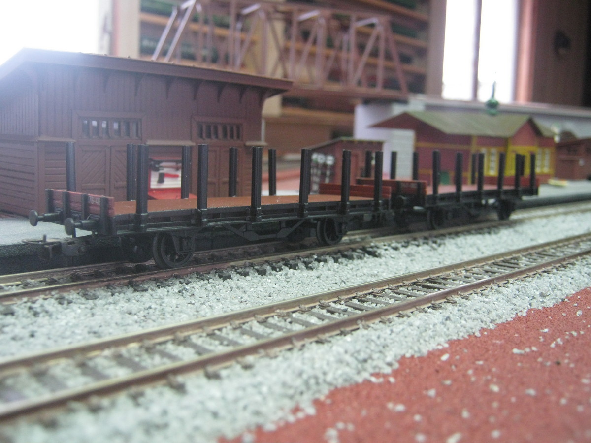

Не из Гражданской войны, а уже из Второй мировой, но две контрольные платформы к польскому бронепоезду РР-52 на отдельную тему не тянут.
Работа была плановая, не в перекуре...
Модель бронепоезда была построена ещё в 2014-ом, но тогда по ряду причин платформы не понадобились.

Хорошо сделал. ;) Особенно то что два одинаковых вагона.
Отдалённо напоминает Пиковские лесовозы. :roll:
Красивые платформы! По деталировке даже получше многих заводских 8-)

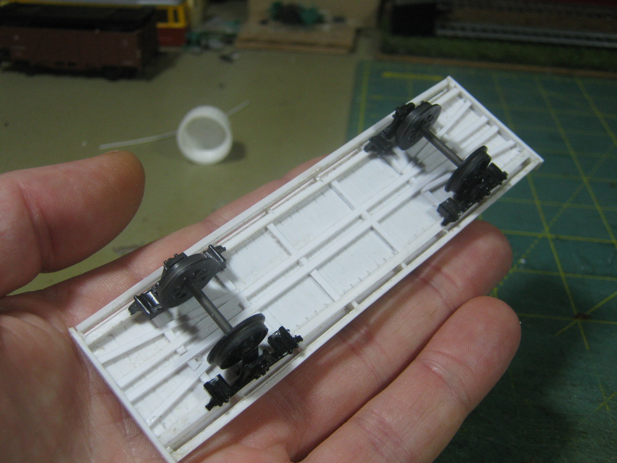

Я так понимаю донором рамы послужило старое пико? Или рама тоже самодельная?
Повідомлень: 3431
Has thanked: 2338 times
Been thanked: 4503 times
Денис, Володя, спасибо!
vover писав:Я так понимаю донором рамы послужило старое пико?
Без слов...

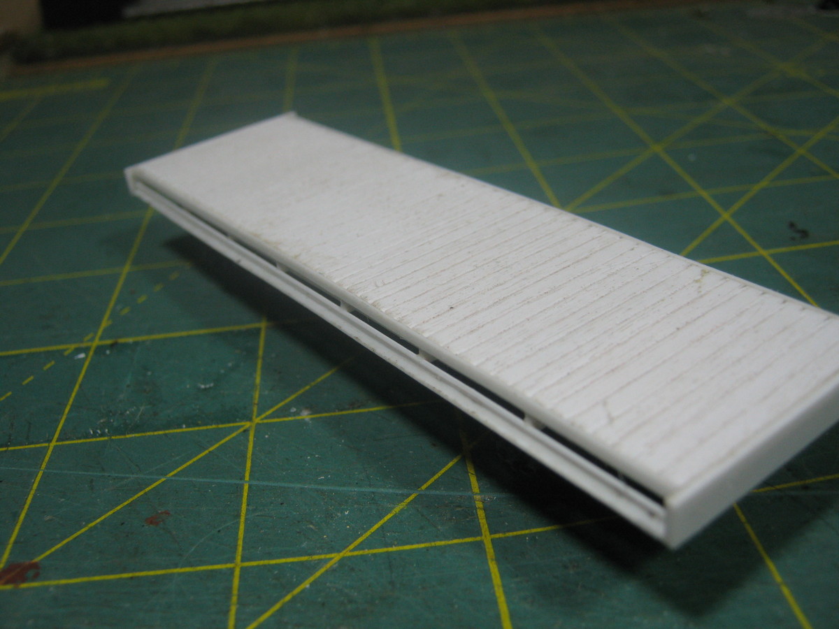

Интересная работа :o ЮрСаныч, надо осваивать литье, тогда не придется вагоны пилить :!: И легче на много сам процесс изготовления становится. Сделали одну платформу и в форму ее, потом хоть десяток на выходе :idea:
