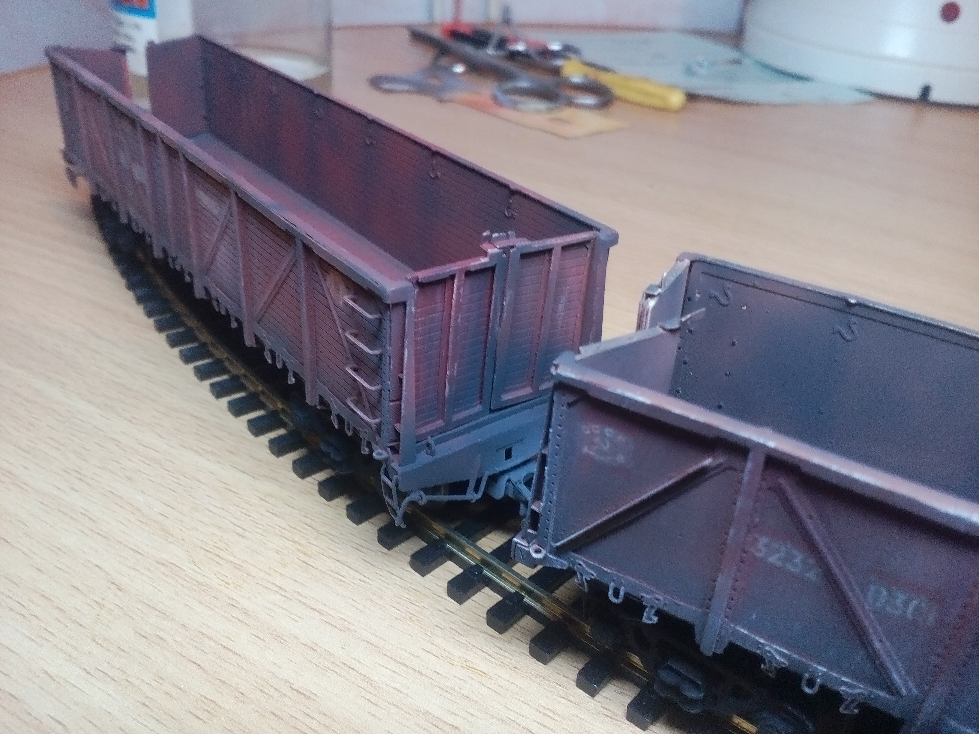

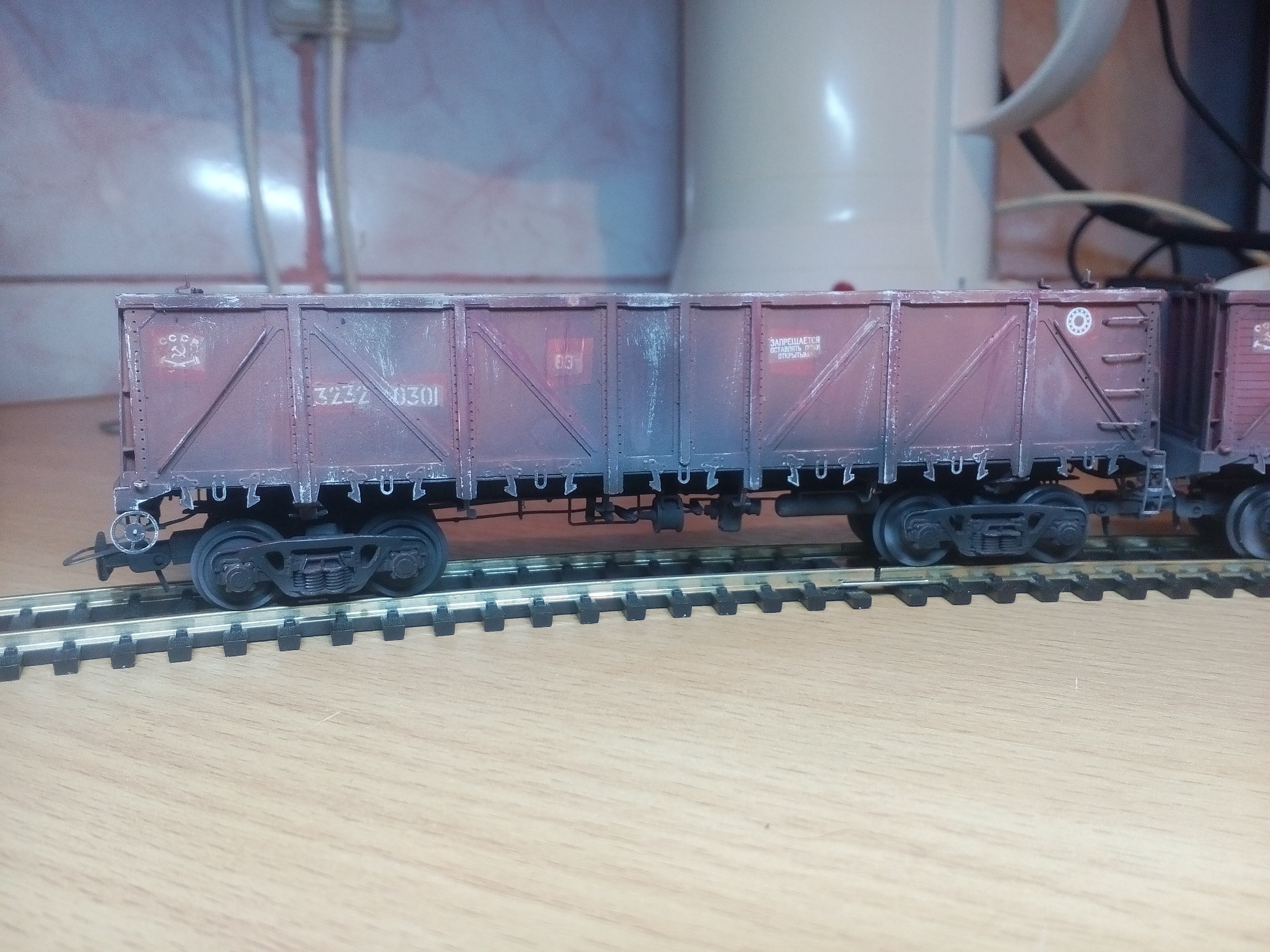

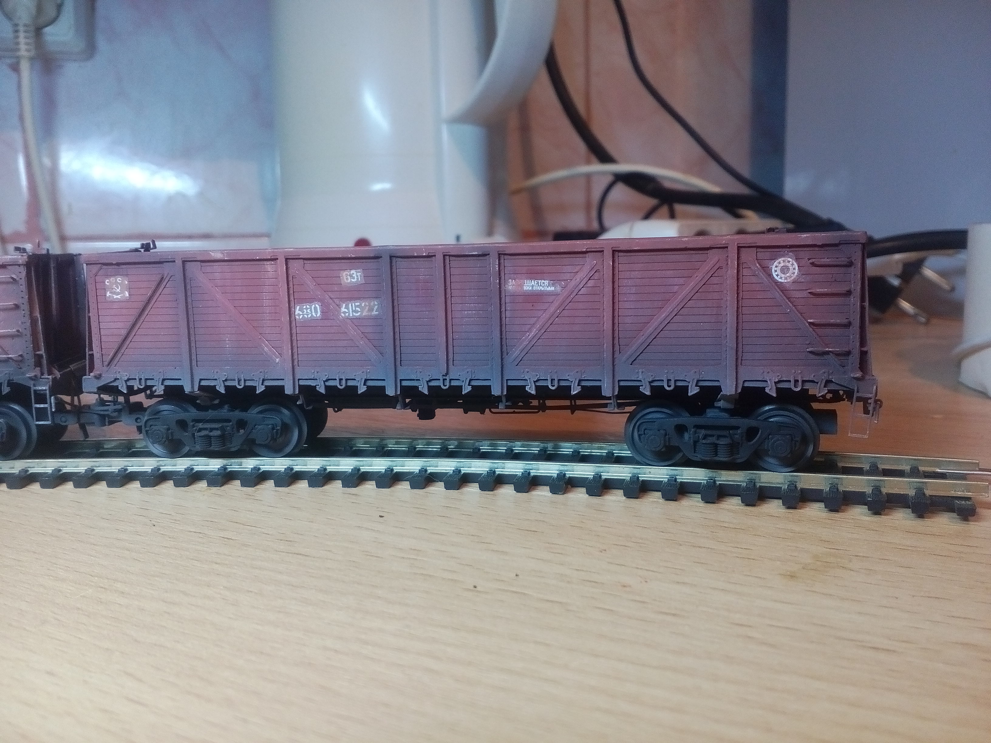

Ну вот и полувагоны поспели, сначала думал перебор с грязью, но посмотрев фото оригиналов, понял что это ещё чистые!

Красиво получились.

Блин, какая красотища :o
С грязью не перестарались - все как надо! Очень натуральный вид.

Отменно! Очень интересно покрашено :o Если можно пару слов о покраска, а еще лучше видео ;) Как никак МАСТЕР-КЛАСС :geek:

Латунные полувагоны! Шик. Мне нравится!
Тоже интересны тонкости окраса. Декали жаль чуток на дощатом вагоне подкачали.

Да.вагоны шикарные,супер!!

Хорошее состаривание.Всё в меру.Аэр\сухая кисть?Кисть чем?Белым,серым?
И да,дэки надо было приваривать.Подложка на деревянном вагоне неоч.На железном
даже в тему.Типа прямоугольники старой краски. :roll:

Пытался приваривать декали уксусом, нифига! Секрета окраски и визиринга нет, все очень просто, сухая кисть , цвет белый, наношу в основном на углы и низ, и черноту тоже , в основном снизу и с торцов. Когда аэром дую пыль, стараюсь ставить вагон по ветру, как будто он едет. И сажа всегда собирается в углах. Как то так.

Сергей78г писав:... Когда аэром дую пыль .... И сажа всегда собирается в углах....
Не совсем понял, это что значит? как это?
Сергей78г писав:...Пытался приваривать декали уксусом, нифига!...
Решение которое мне понравилось, видел у Justina, в его блоге, декали на полувагоне наносились на базовый (1-й) слой краски, после этого их почти скрыли следующие слои краски - везеренга, и после этого, паразитная "окантовка" декалей перестала быть такой "нахально" заметной.

Аэром значит дую , как реальный поток воздуха при движении вагона, с торца и снизу.

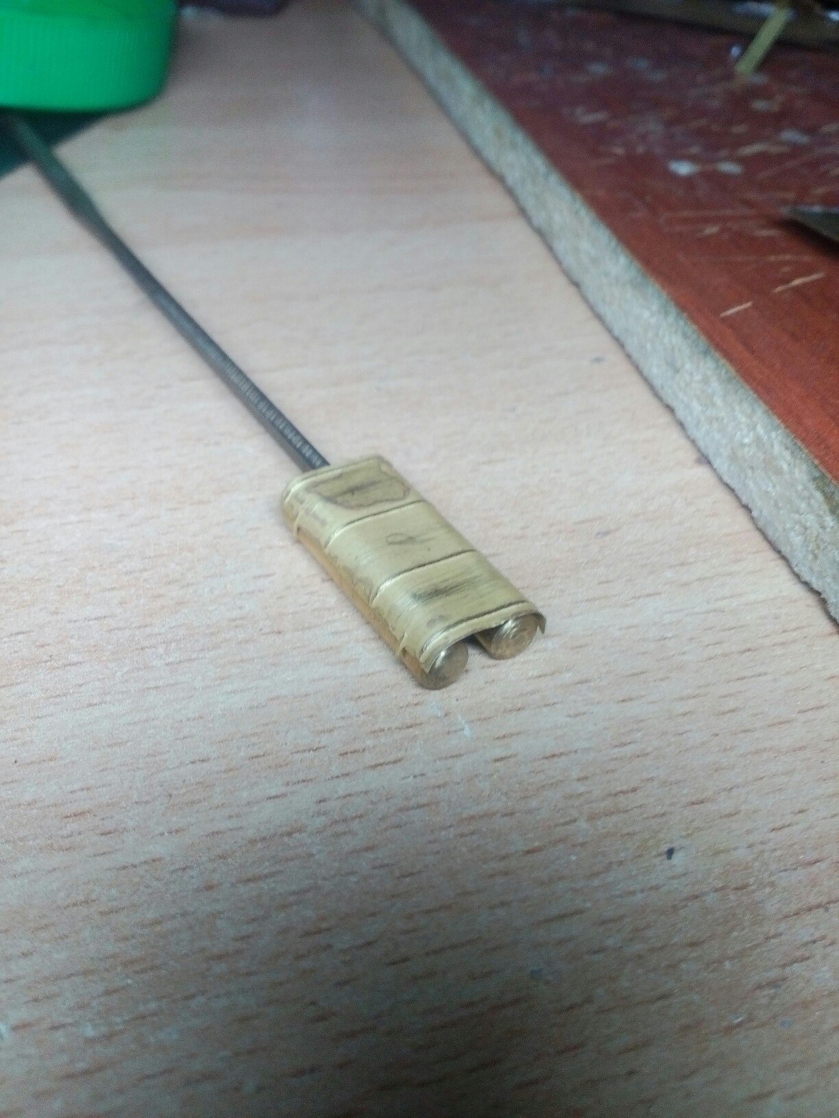

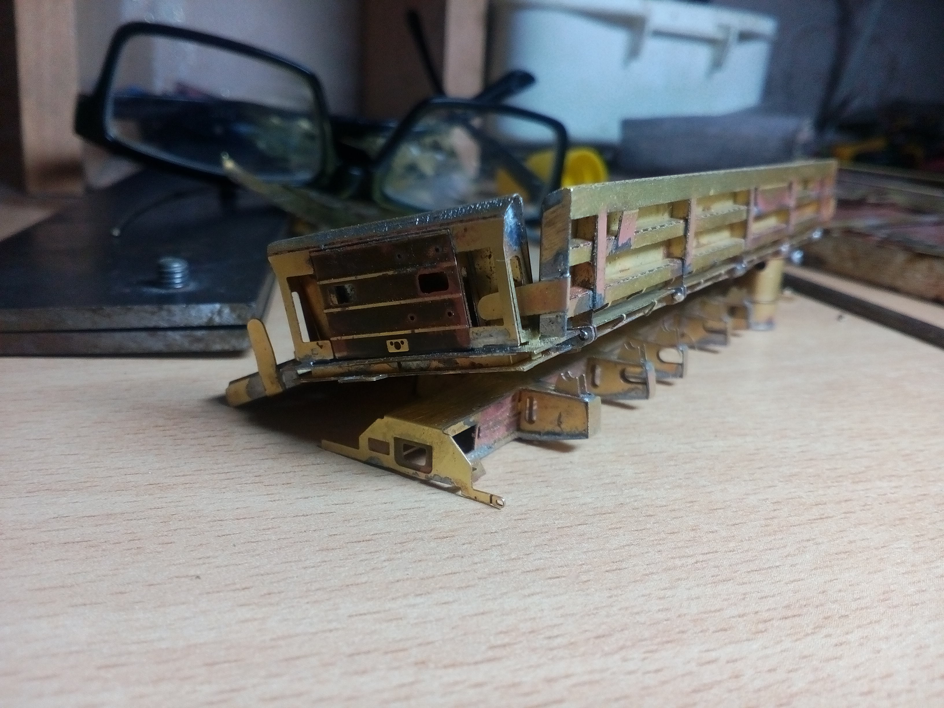

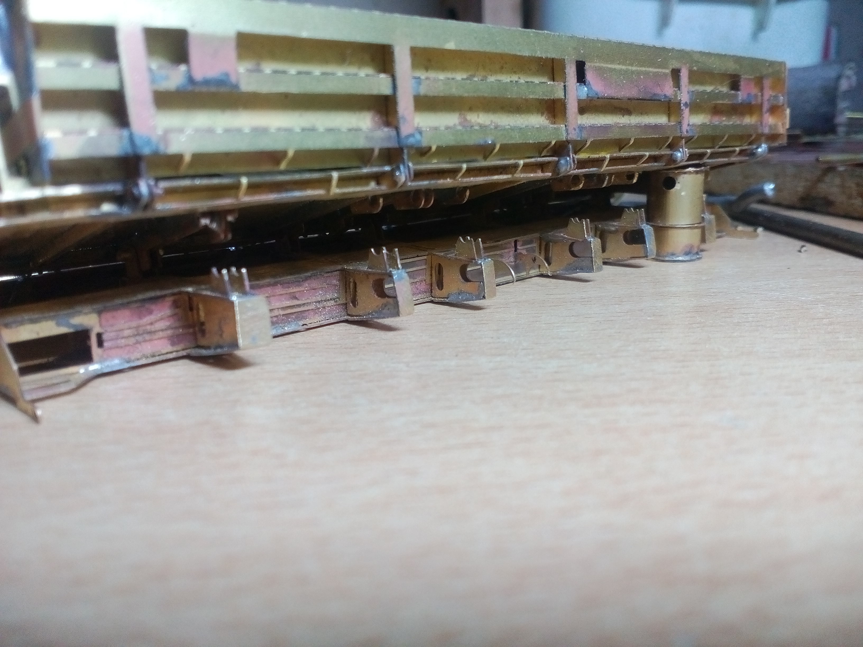

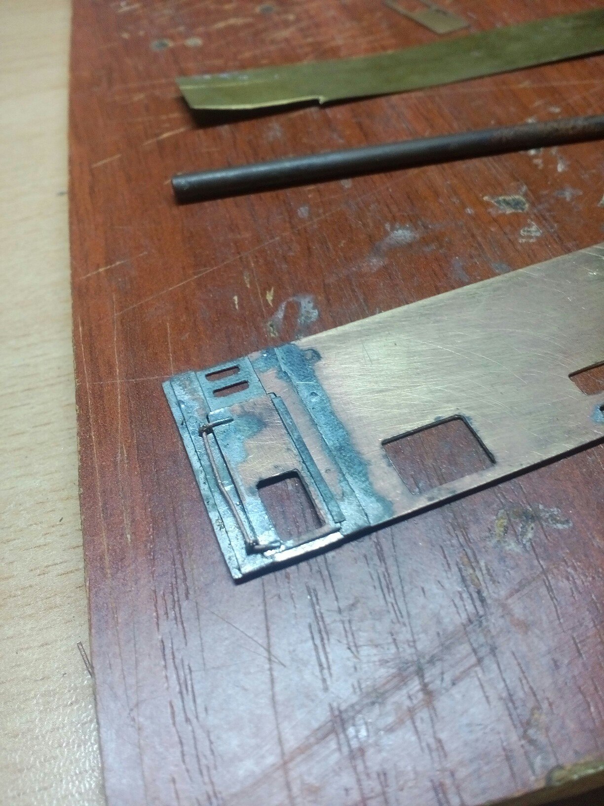

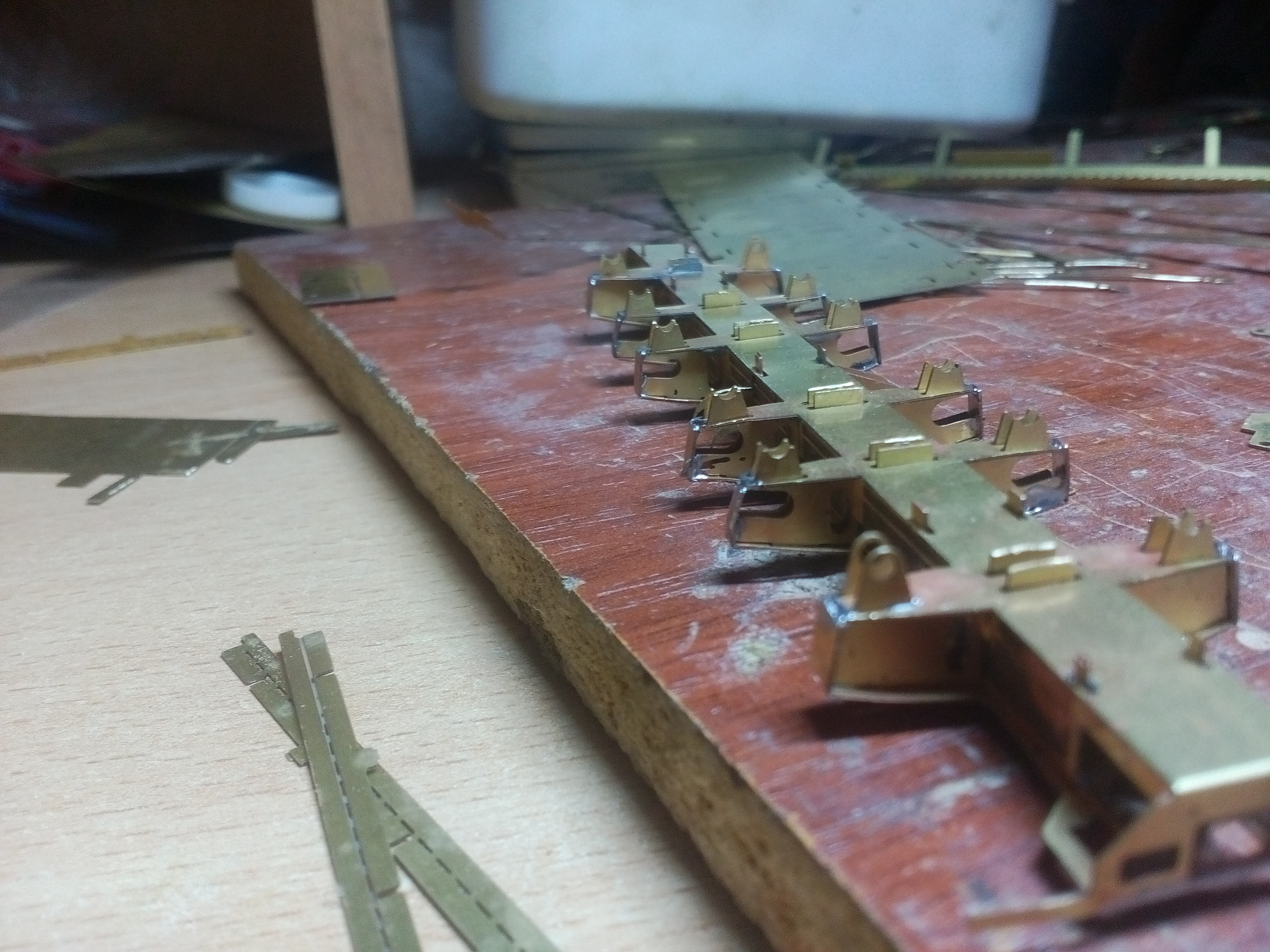

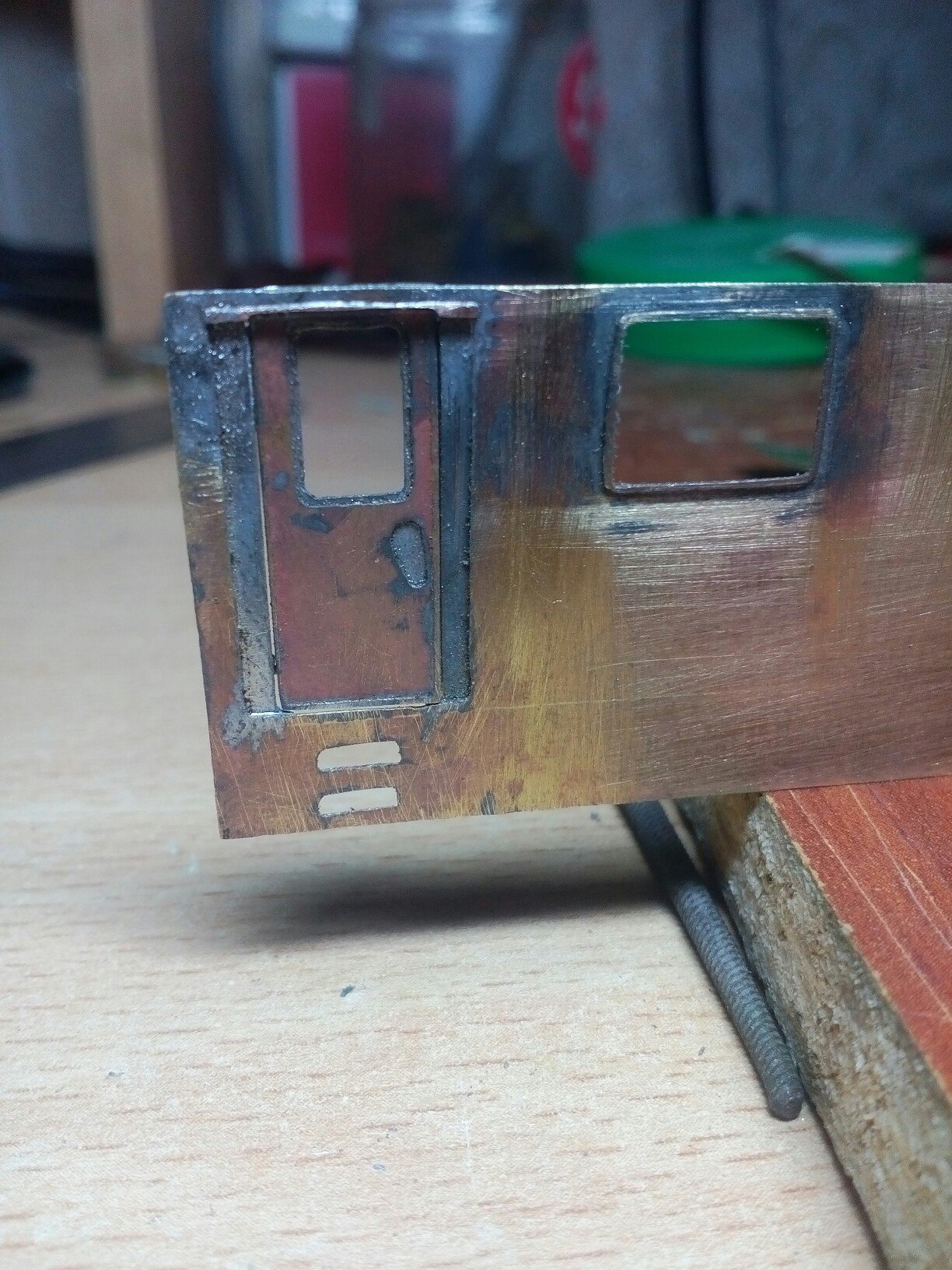

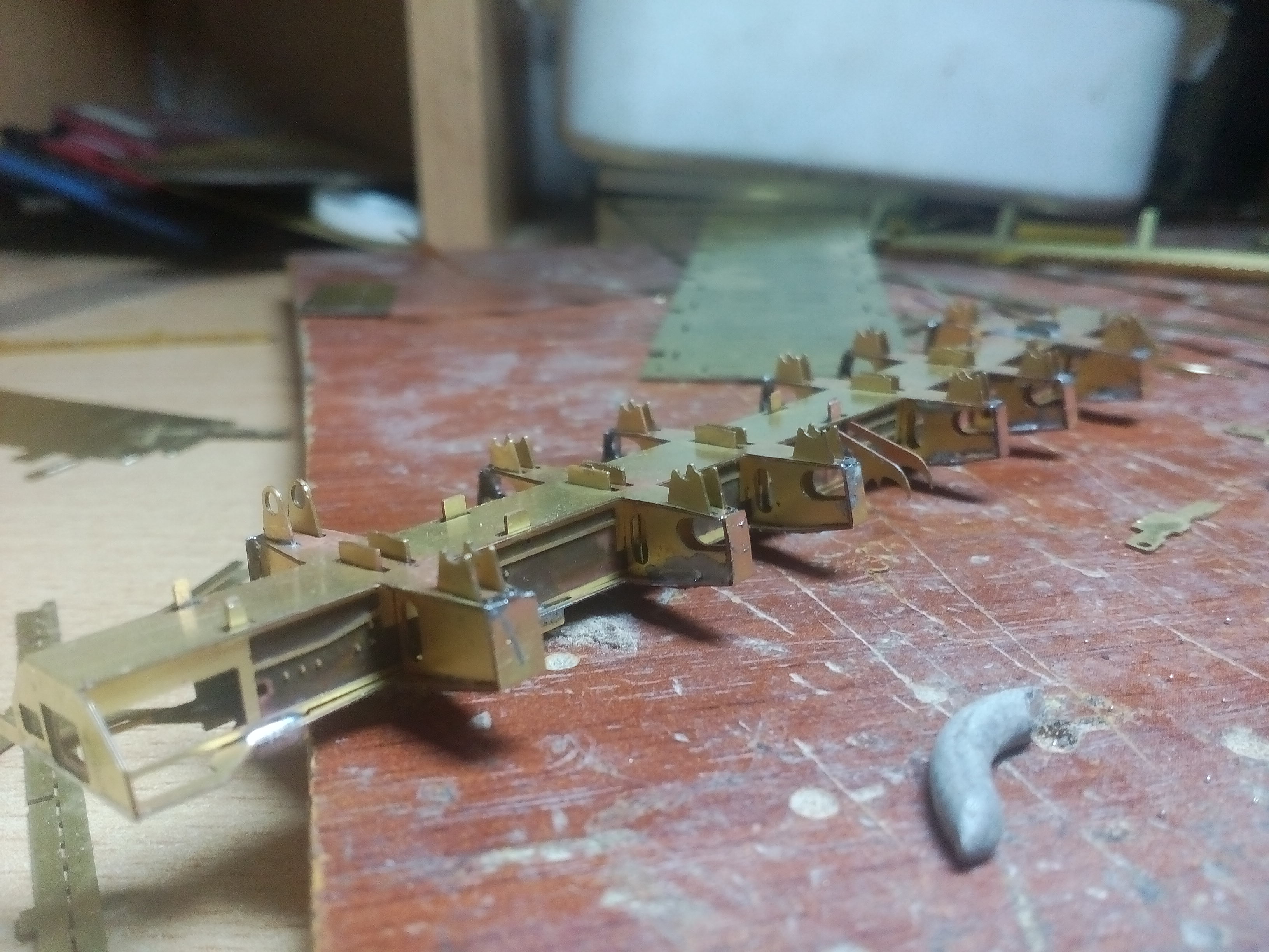

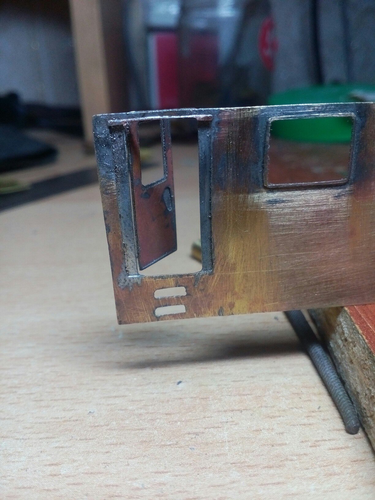

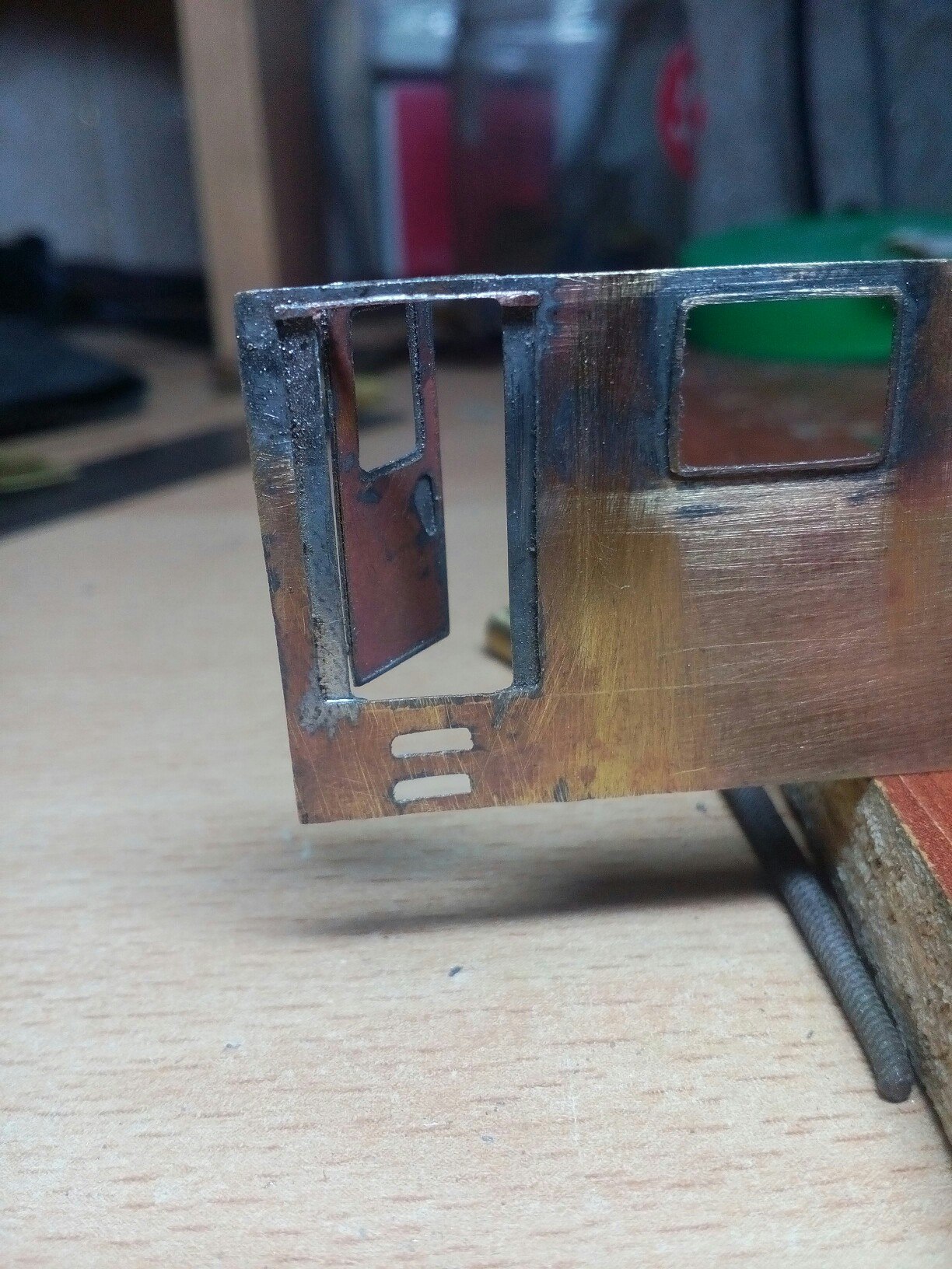

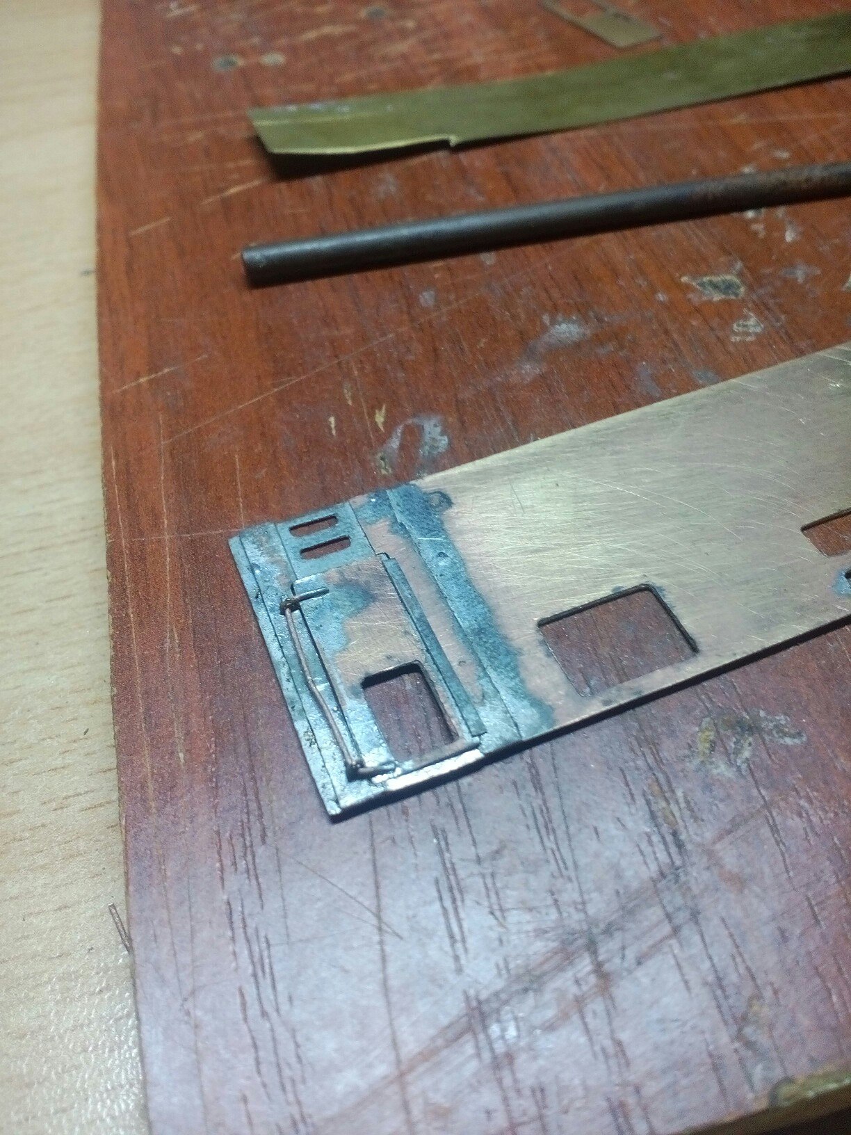

Ну вот закончил я с вагонами , и попер в бой с чс2. Решил добавить себе сложностей , сверху переборка временная , чтоб не сложилось все! Шарнир специально сделал кривым , чтоб до конца не открывалась! Ну и на цилиндры свое травло примерял!

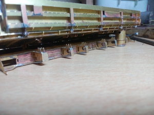

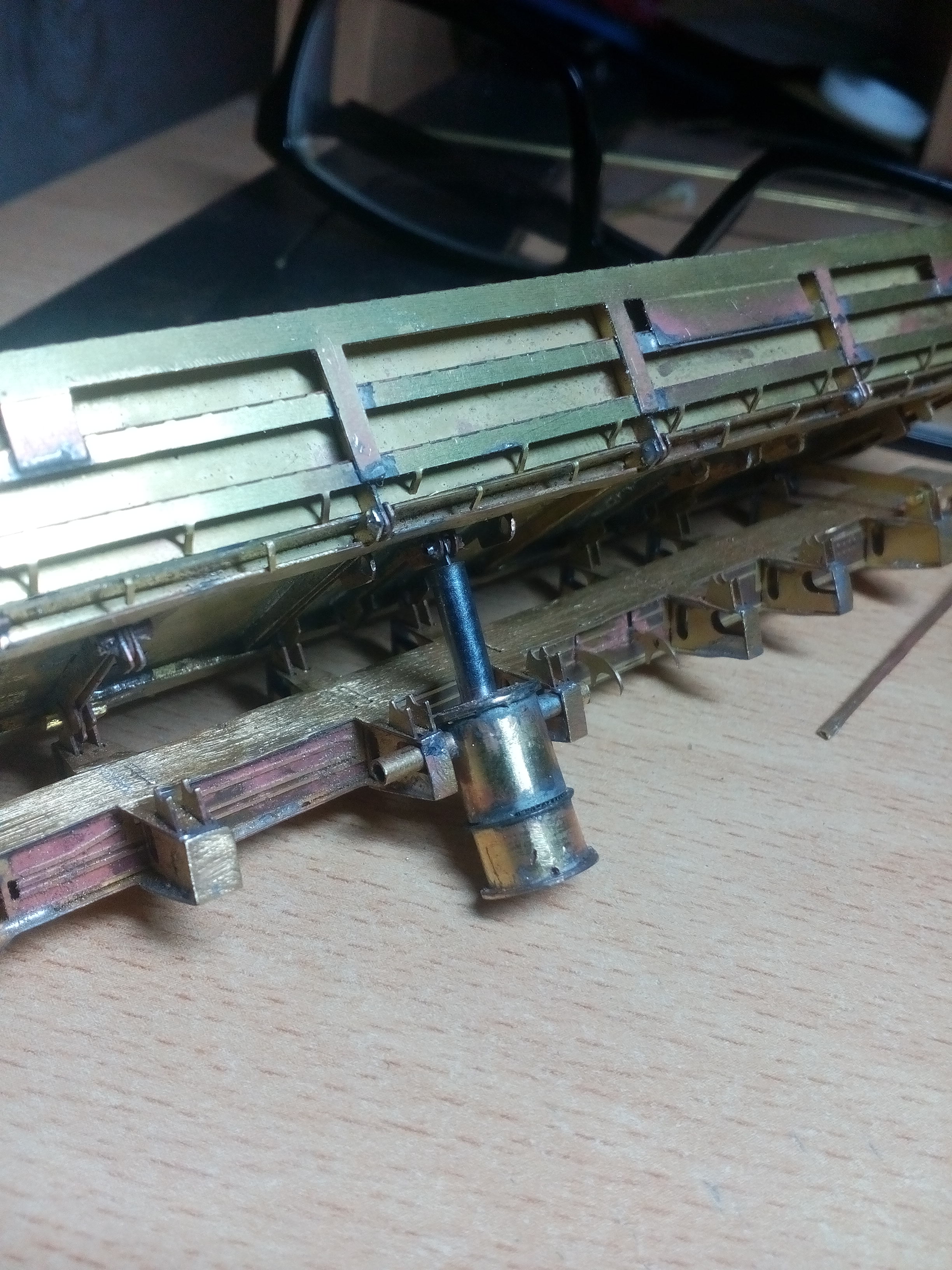

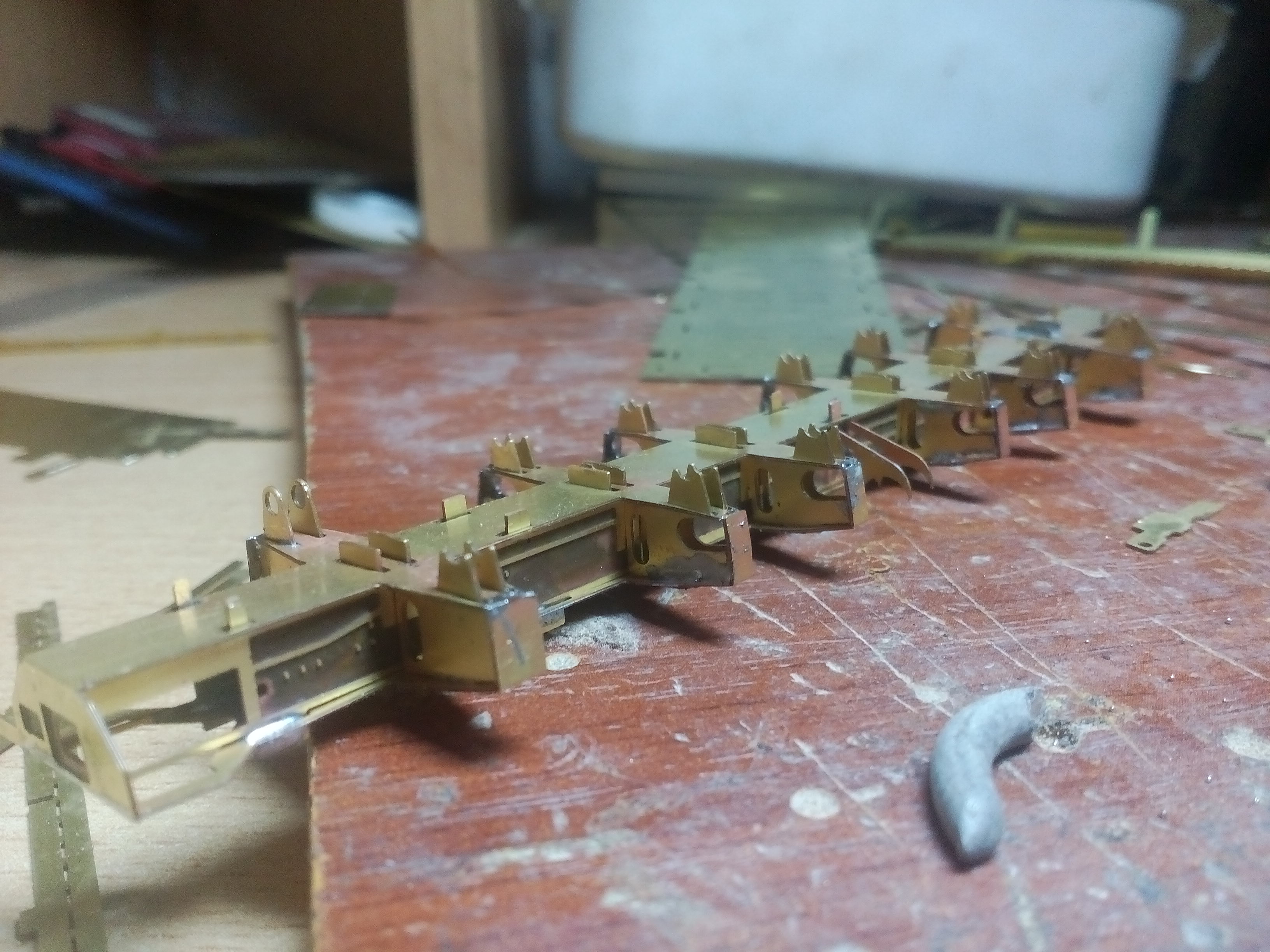

Ну вот новый вагон, думкар от Норкина.

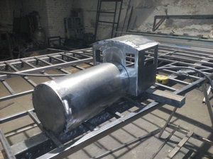

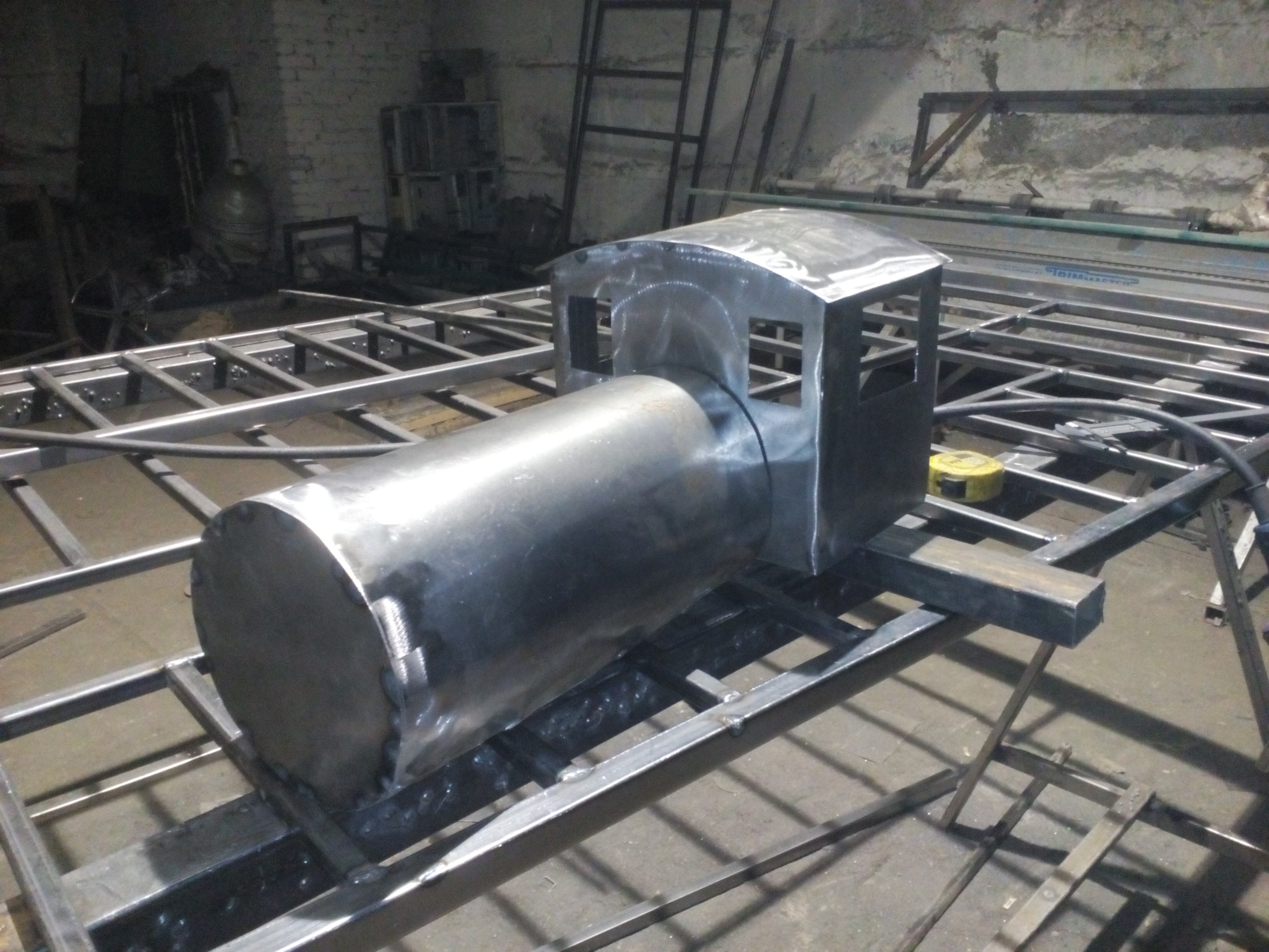

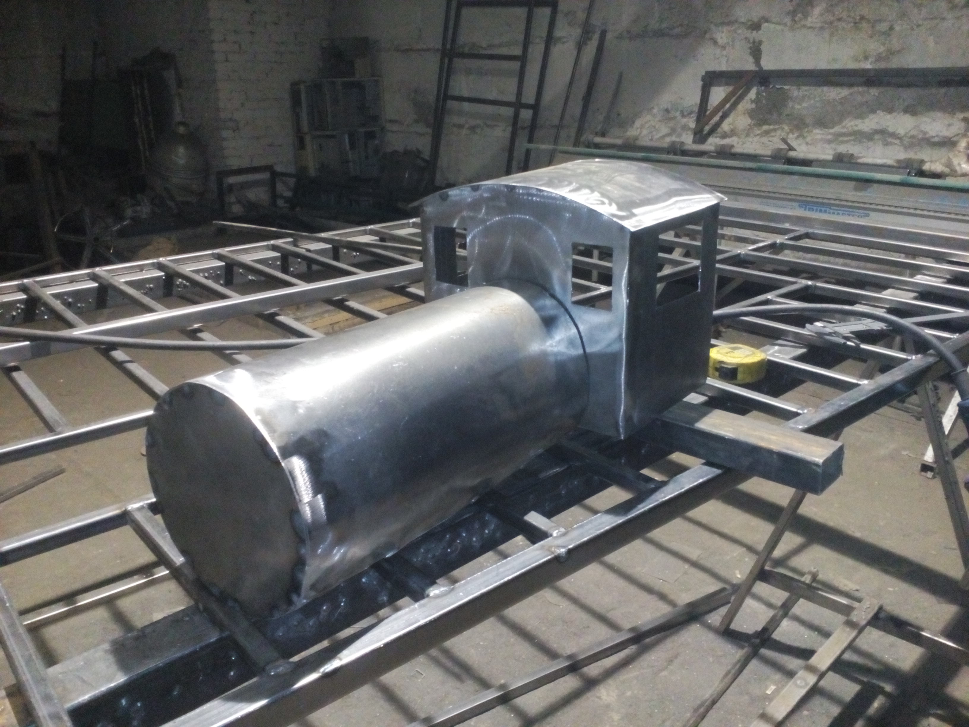

Тут заказик поступил, для стелы, будет на высоте 5м стоять, металл 1.5 мм, все руками и болгаркой, чертежи не дали , все выдумка!! Только без смеха! :lol:

Продолжаю работу!

В модели все работает, даже цилиндры, нашел как раз трубку хром!!

Отличная работа, как всегда :o Только с очками надо аккуратнее :?

Очень Здорово! Ещё и двигаются :shock:

С трудом понимаю как такое можно сделать. :?

Я тоже в шоке от прямизны рук! :shock:
