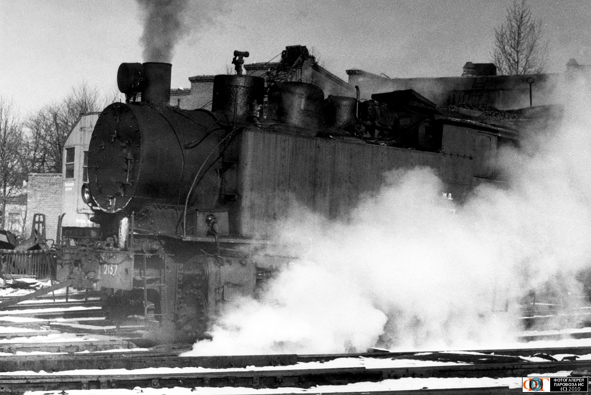

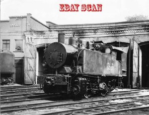

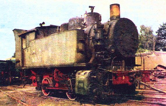

Дошло дело до покраски и плавно возникает вопрос. Надписи, на некоторых фото ссср совсем нету надписей и передних буферов и задних кстати тоже!!!!. Есть только скудная надпись 2137 на переднем брусе и наверно на заднем. На некоторых есть сбоку, но не разберу, что там написано. Кто, что думает?
Повідомлень: 6349
Has thanked: 1546 times
Been thanked: 3332 times
Re: Танкь паровозь Ь-2137 Депо Коломия (конверсия)
По поводу буферов это так сказать на любителя.Смотря какую эпоху отображать.Ясно что
с буферами ранняя. :roll: По надписям :по моемому разумению,если лок не торчал где то
на предприятии или в промышленности,то должен быть "гербарий" или молоточки,приписка
к ж.д.,серия и номер паровоза на бортах.Серия и номер на буферных.Вроде бы все. :roll:
Хотелось бы ранний союз. Но никак не разберу надписи сбоку(
Вопрос снят. Разобрал но как их сделать?

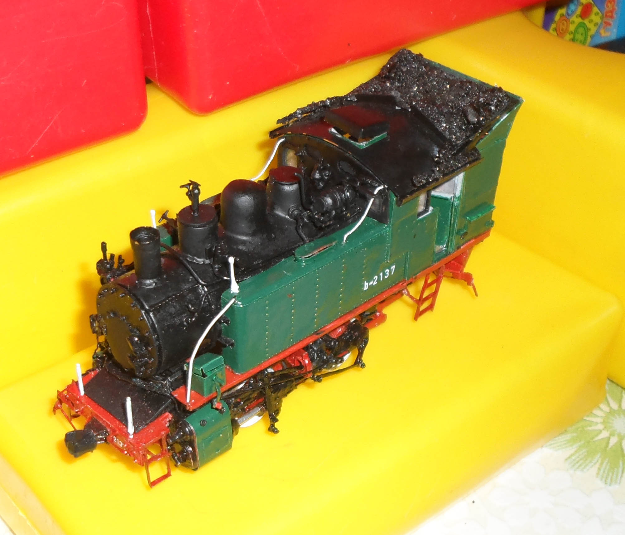

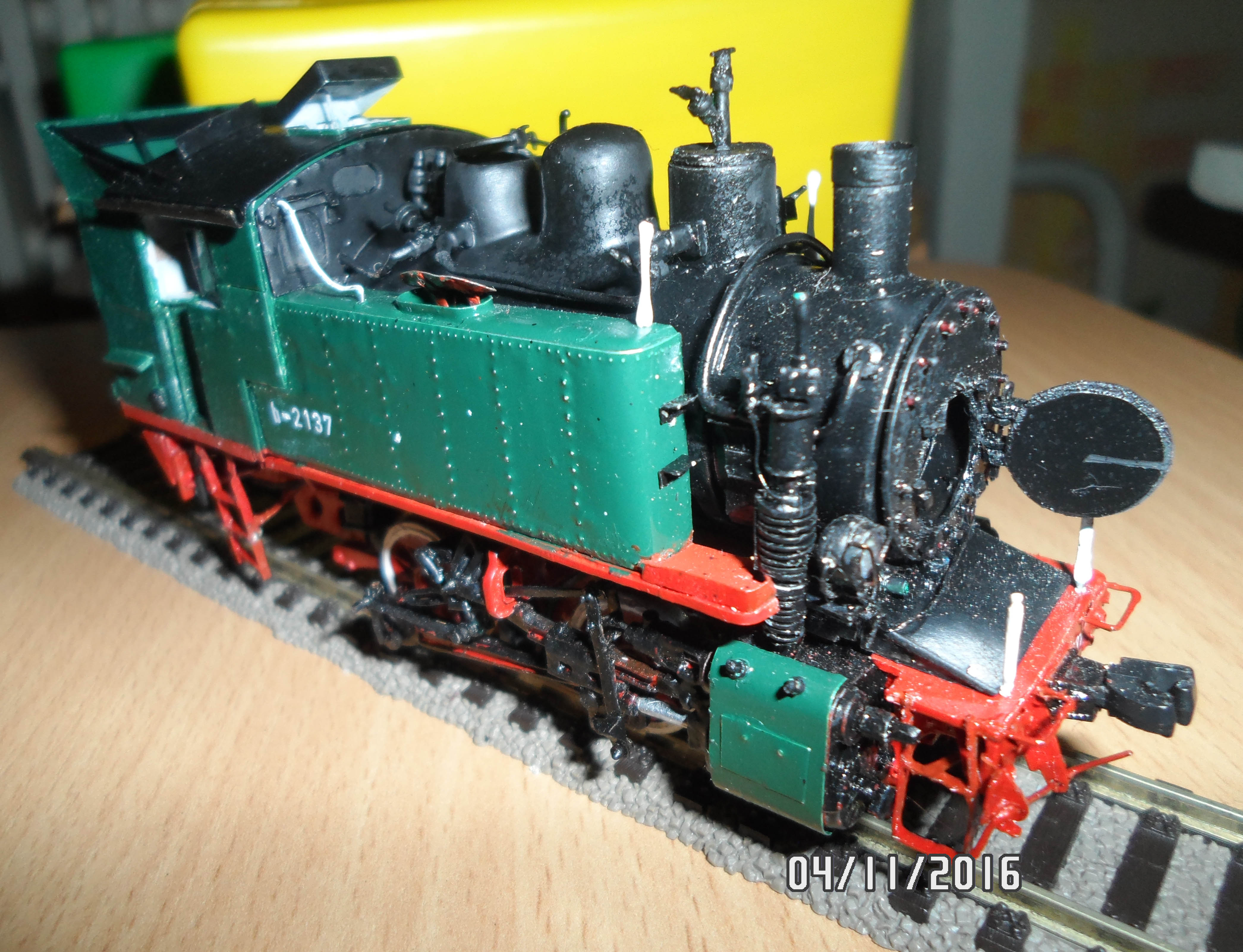

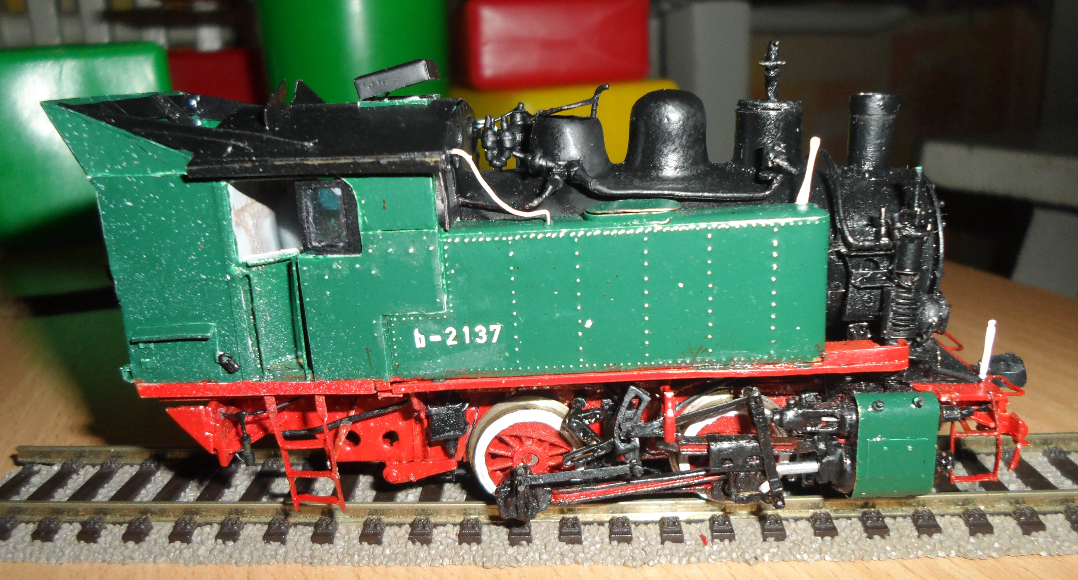

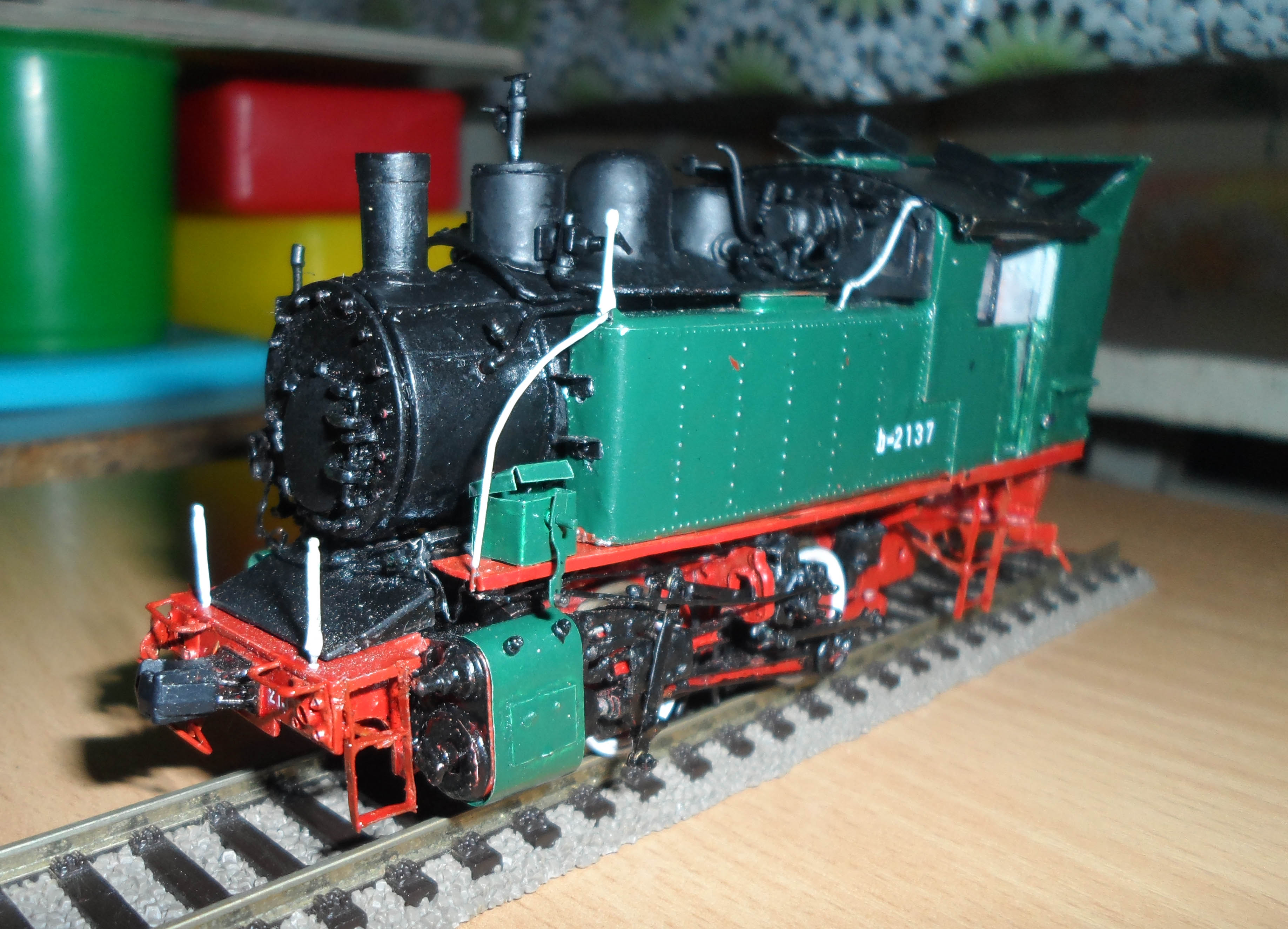

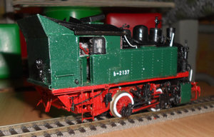

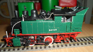

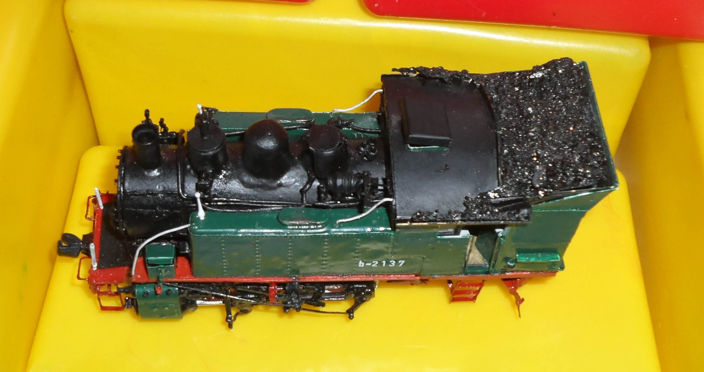

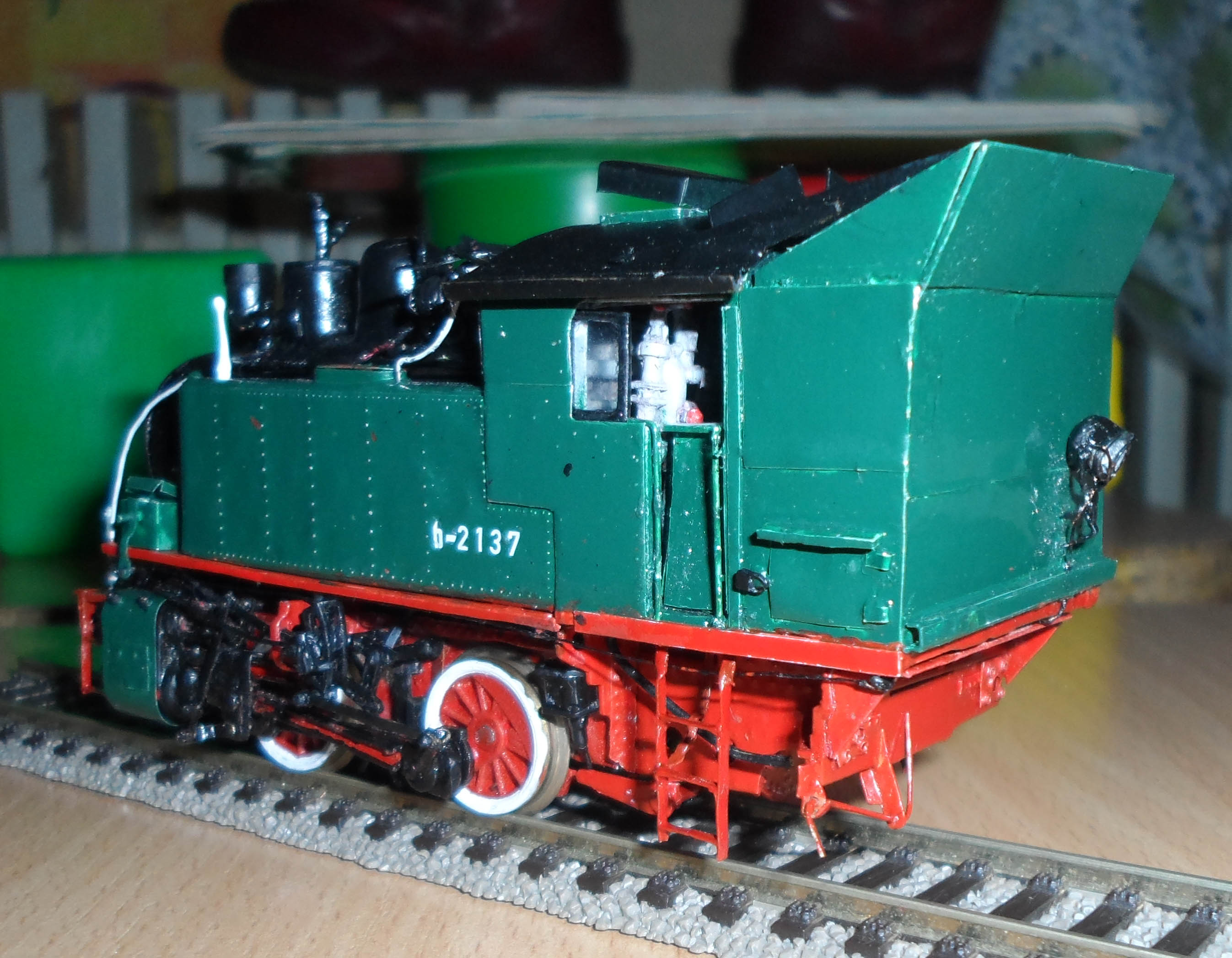

И так на критику, что получилось.

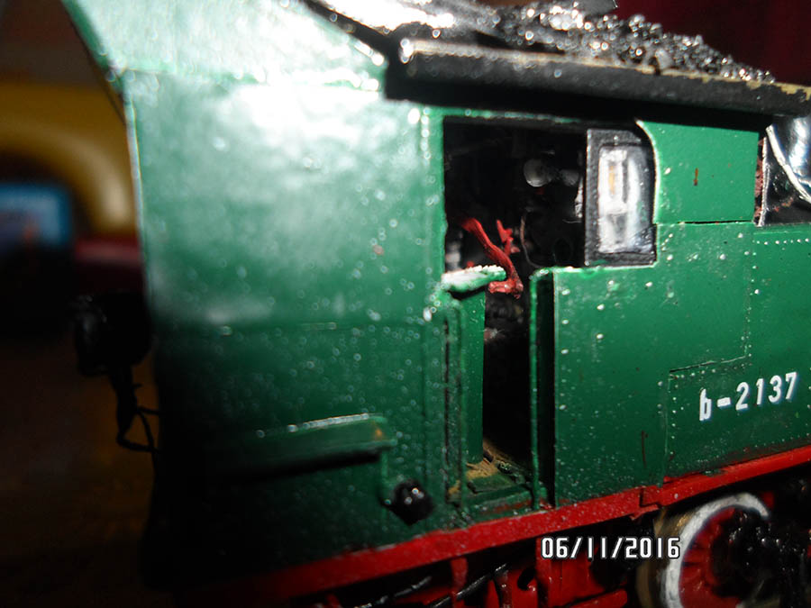

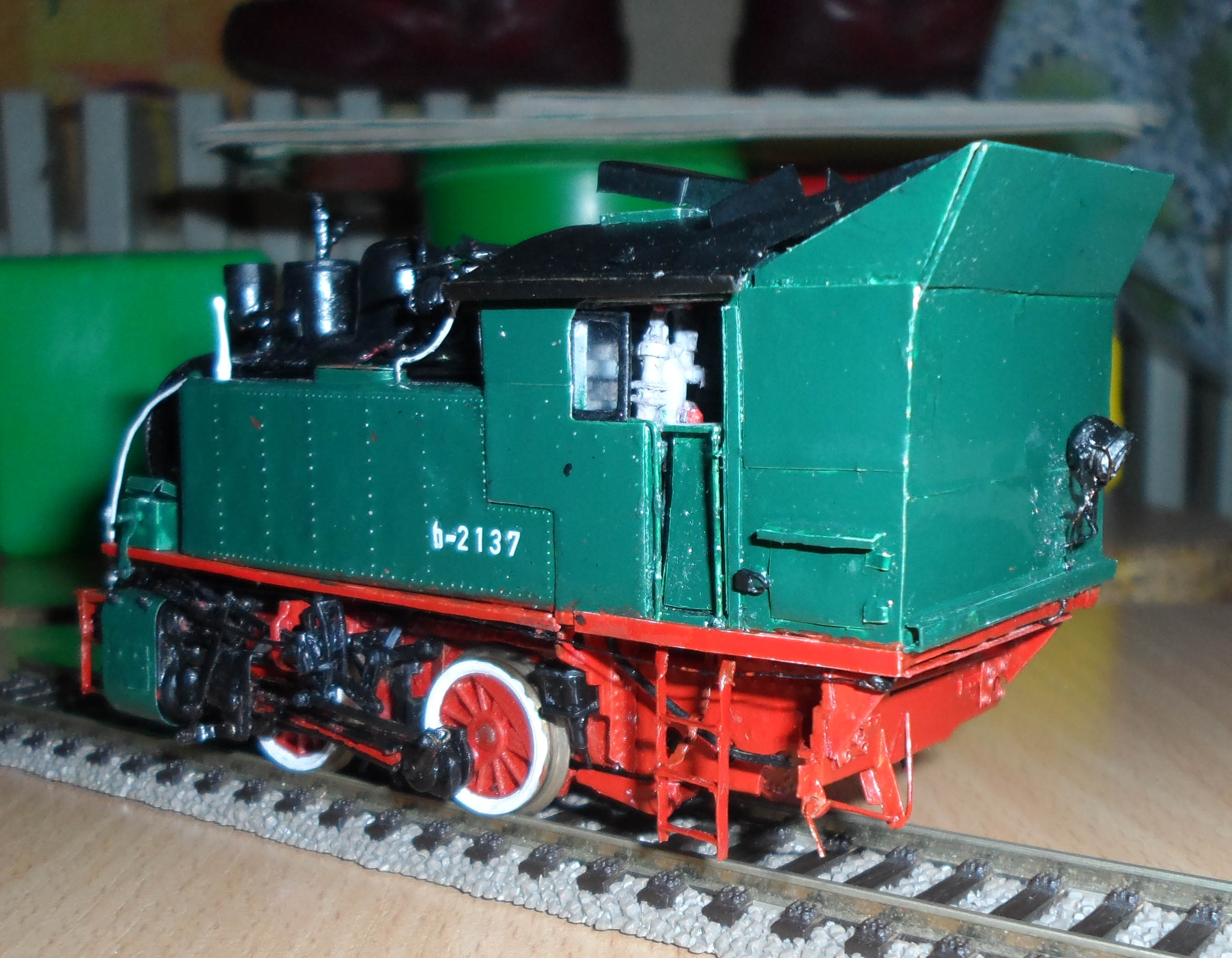

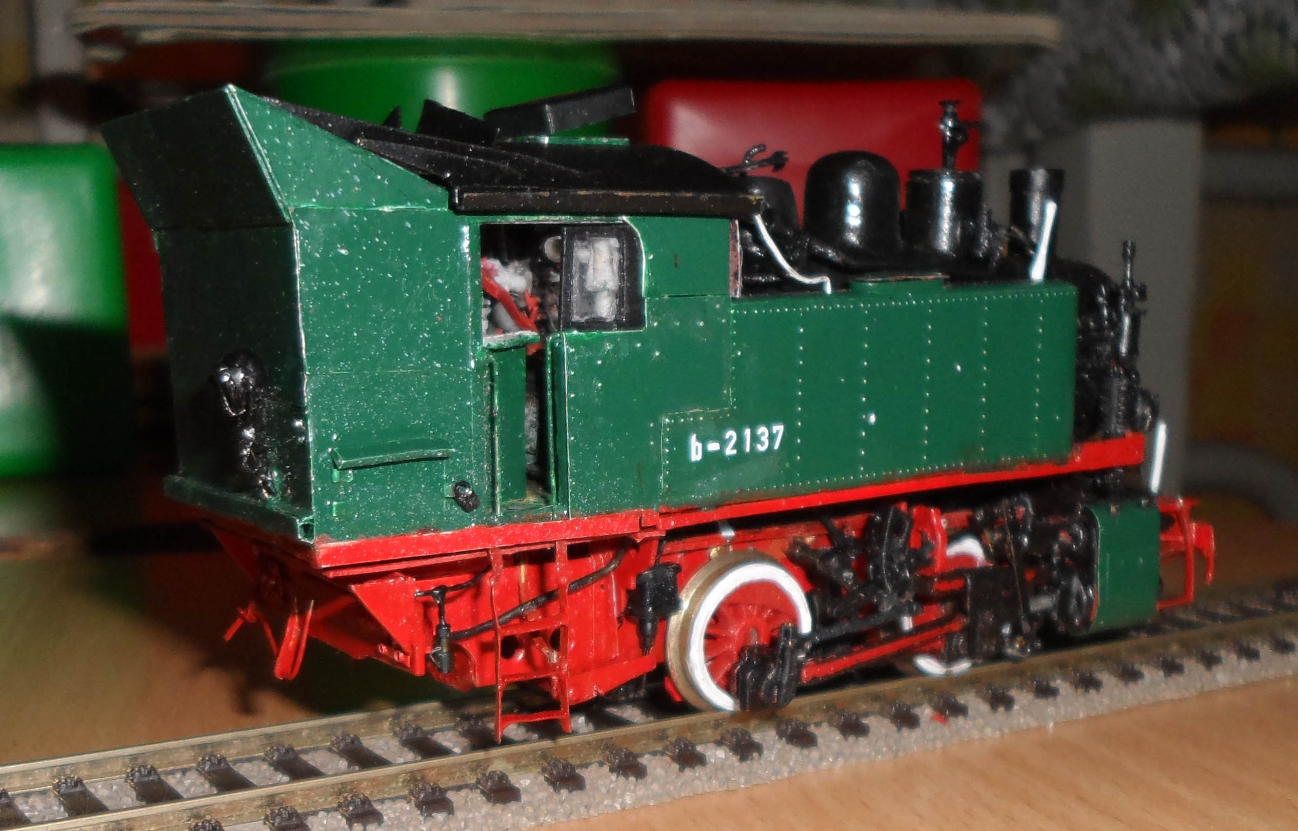

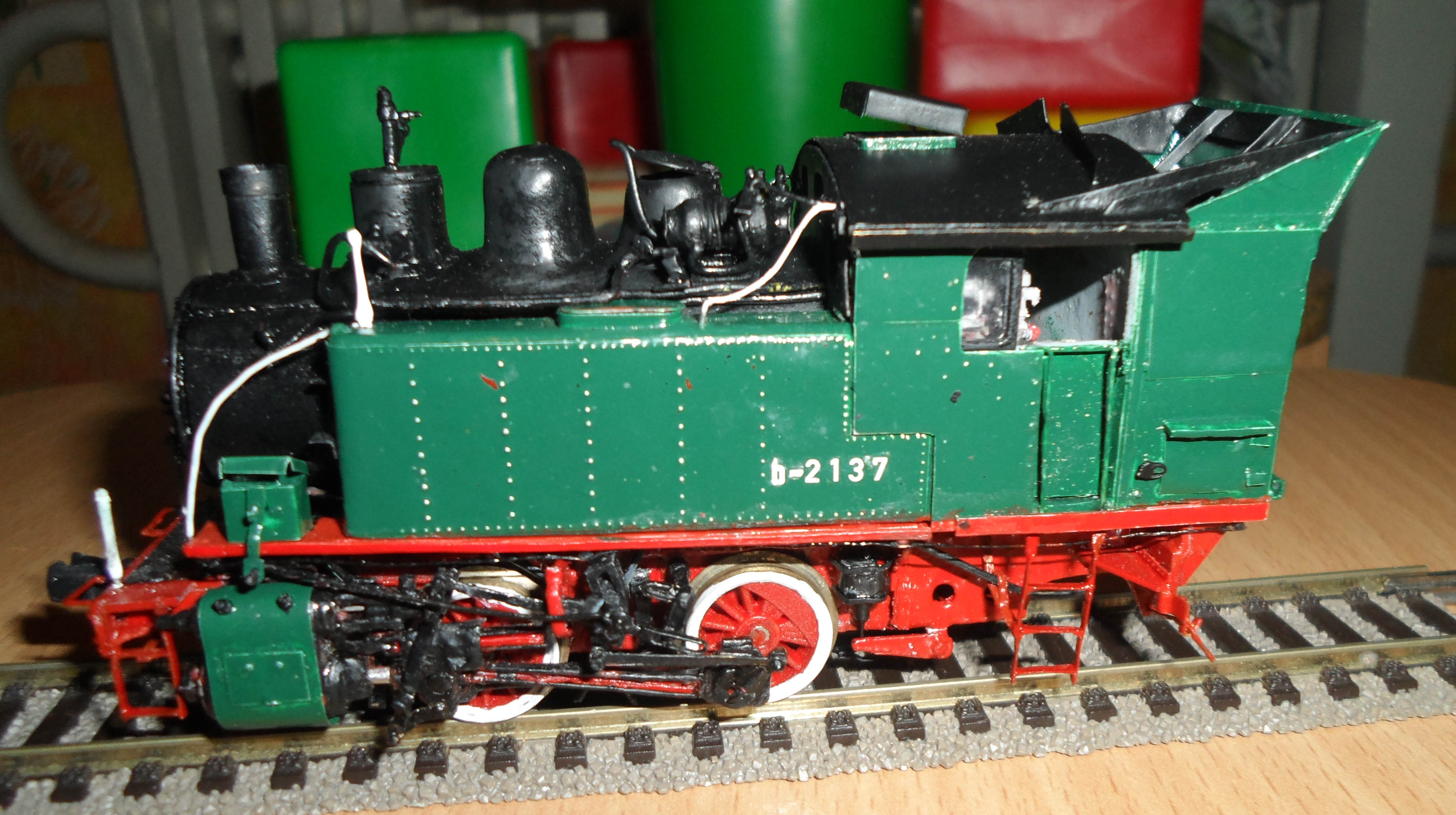

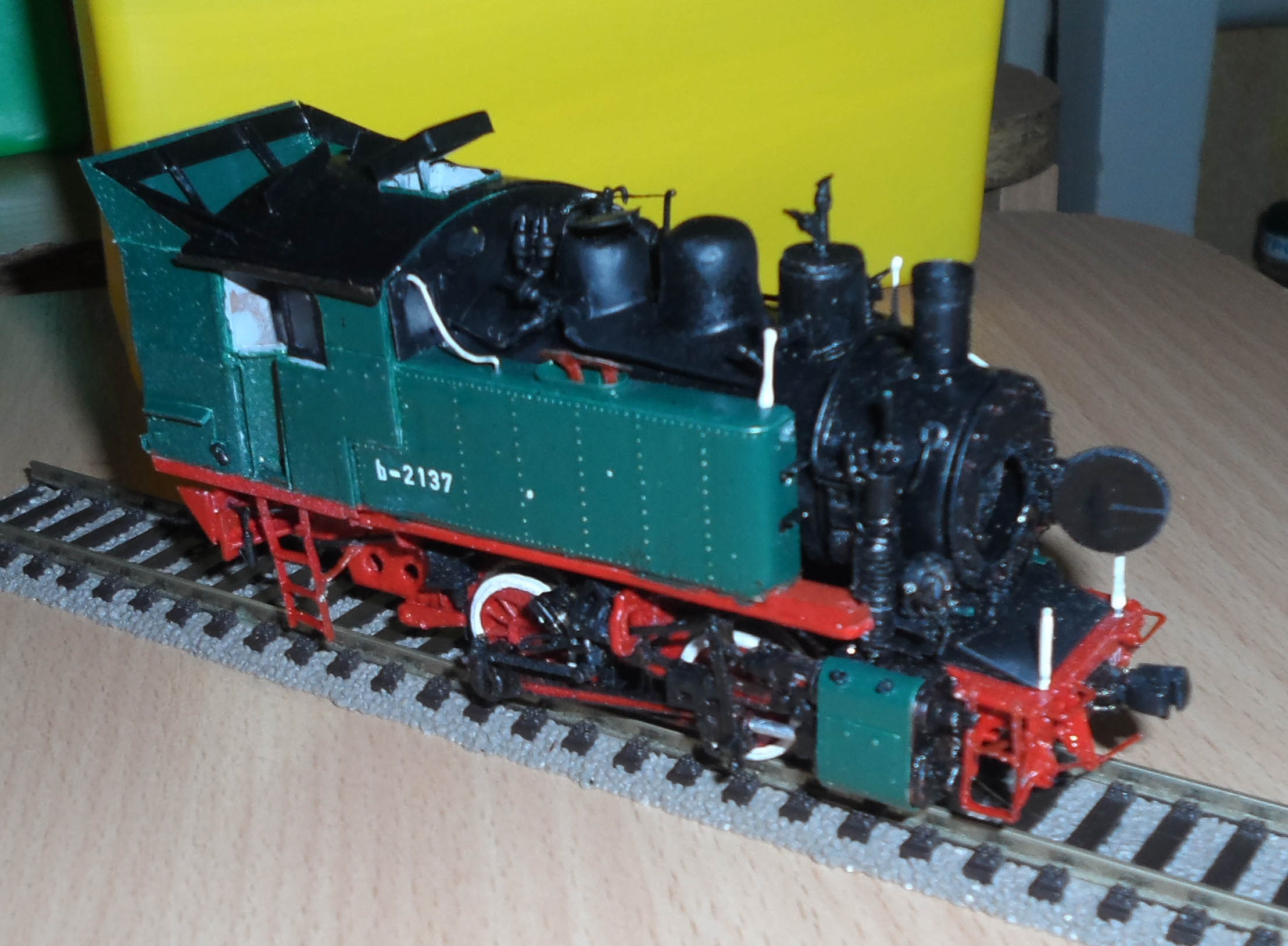

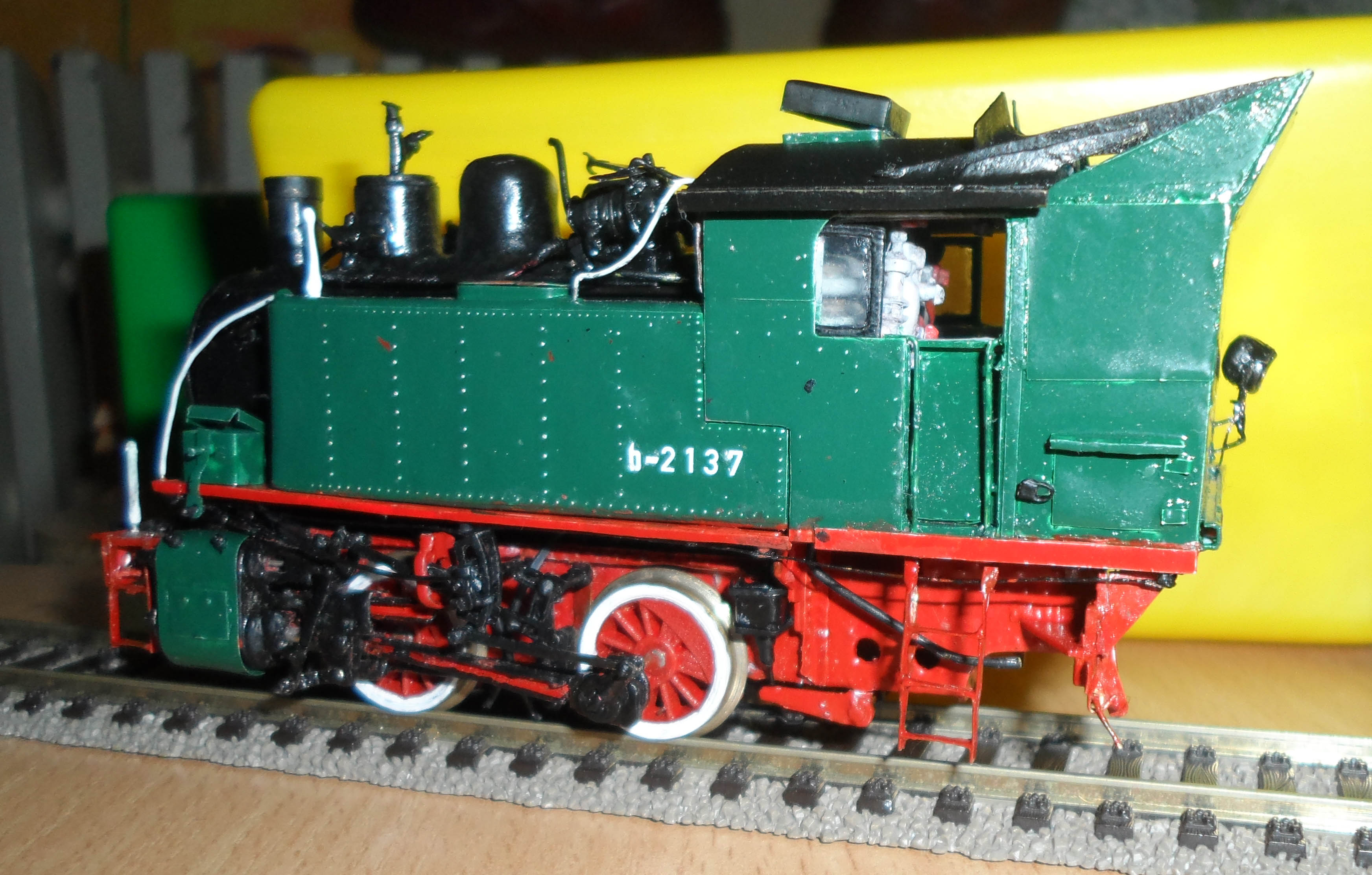

К сожалению пришлось лепить те декали которые есть.

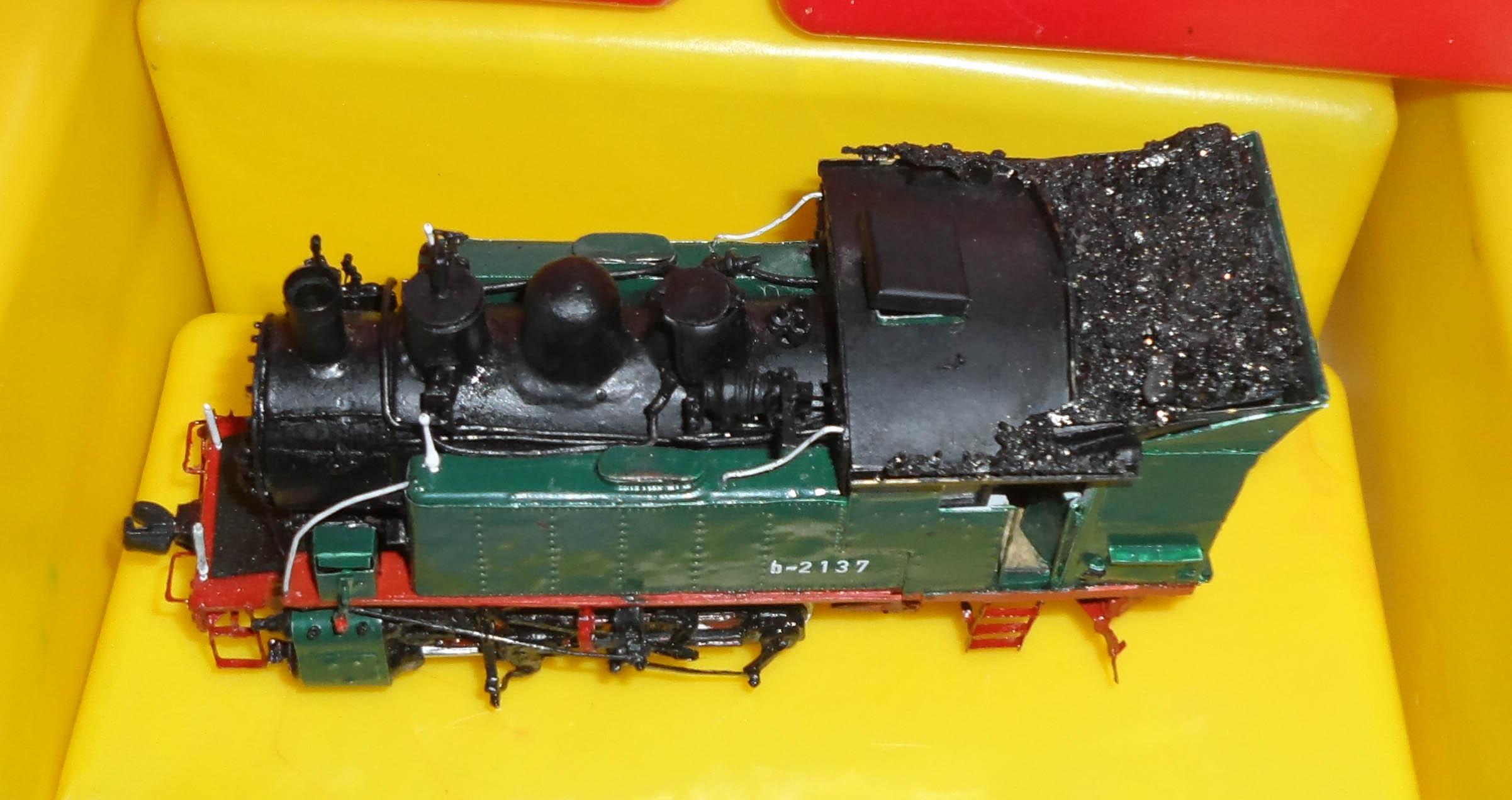

И про модель. Раздвижные окна сбоку, люк, топка, двери и дверци топки (если выйдет)), лючки спереди под крышей, люки для заправки вода и пр. открываются (сделал тк. нужно будет утяжелять и по плану туда насыпать свинца). Есть подсветка кабина, топка, перед - назад.
Изначально думал, что проводка будет проще но пришлось ставить по два светодиода везде и соответсвенно делать двойную разводку. Провод по левому борту снизу идет в фару и состоит из четырех микропроводов с китайского мотора. Кулисный полностью рабочий, еще не смазанный.
В модели применил новые для меня методы (некоторые детали кулисных механизмов, котла поручни, лестници и крыша из метала (латунь). Впечатления не однозначные..., обсуждалось с Денисом но пока размышляю.
Также попытался сделать звук работы машины механическим путем (всплывет при обкатке).
Есть и плохая сторона, модель немного хромает, причину знаю но как исправить пока не решил (возможно исчезнет после смазки).

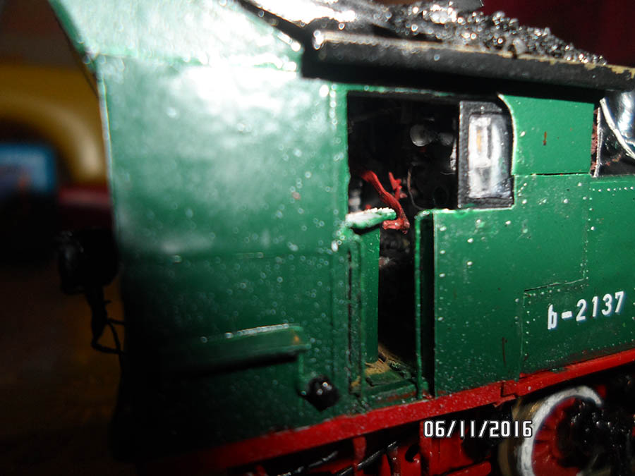

Также видно на фото с правого борта, попал выхлоп с балона( Недоглядел. Попробую смыть но не сегодня.
Еще не ставил уголь в тендер) И не совсем доволен качеством покраски. Нужен аер...
Все никак не решу, делать вид износа машины или нет? Сделать состаренной или легкий износ, местами небольшие потеки ржавчины и прочей хрени. Интересно, кто и что думает?
Попробую перефоткать днем на выходных, фотик сильно нарушил цвета, он немного темнее и меньше отдает голубизной. Также пока не установил сцепку, решаю для себя фляйш профи или стандарт.
В процесе создания сделал для себя вывод, проще было сделать с нуля)))
Востаннє редагувалось 03 листопада 2016, 23:44 користувачем T-1000, всього редагувалось 4 разів.
Брависсимо :!: Настоящий стимпанк :mrgreen:
Повідомлень: 6349
Хороший,достаточно густо детализированный лок получился.Тональность
краски вродь тож ничего.Старить может не надо?И так хорош. :roll: Фонари
сделать и будет гут. 8-)
И если фотик отдает голубизной,то выкинь его и руки помой. :mrgreen:

Пять балов! дельная машина получилась и с большой проработкой, есть чему учиться!

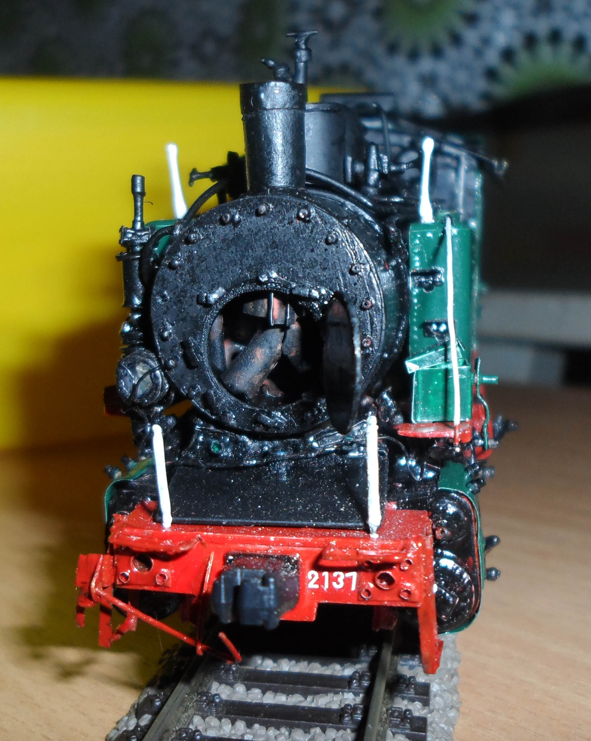

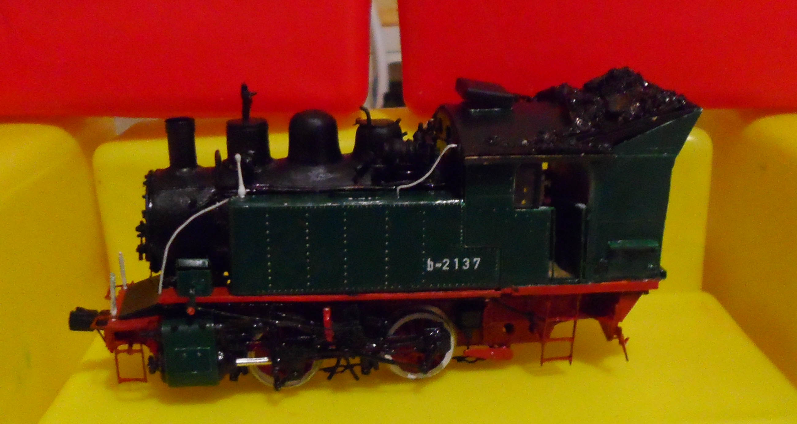

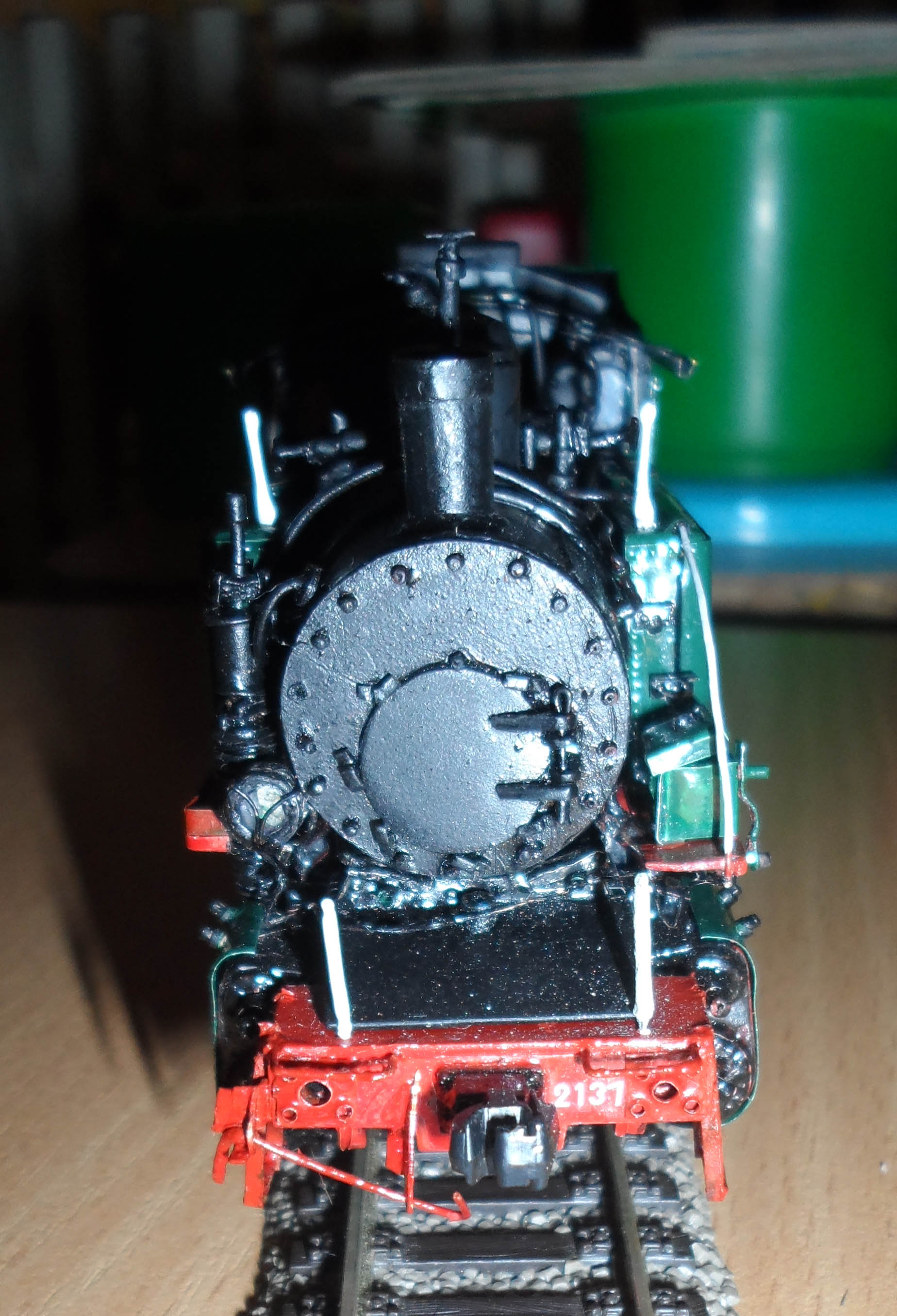

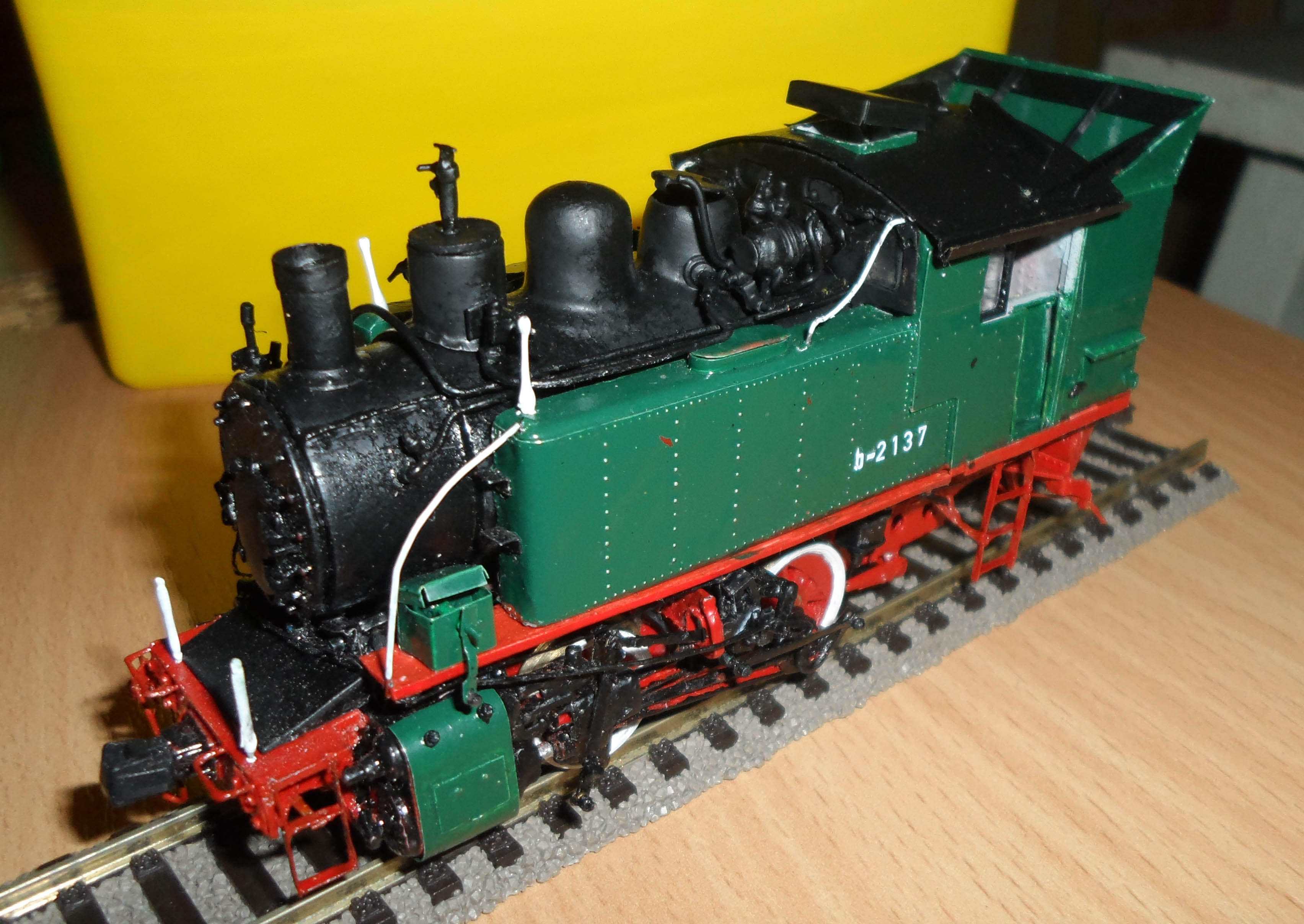

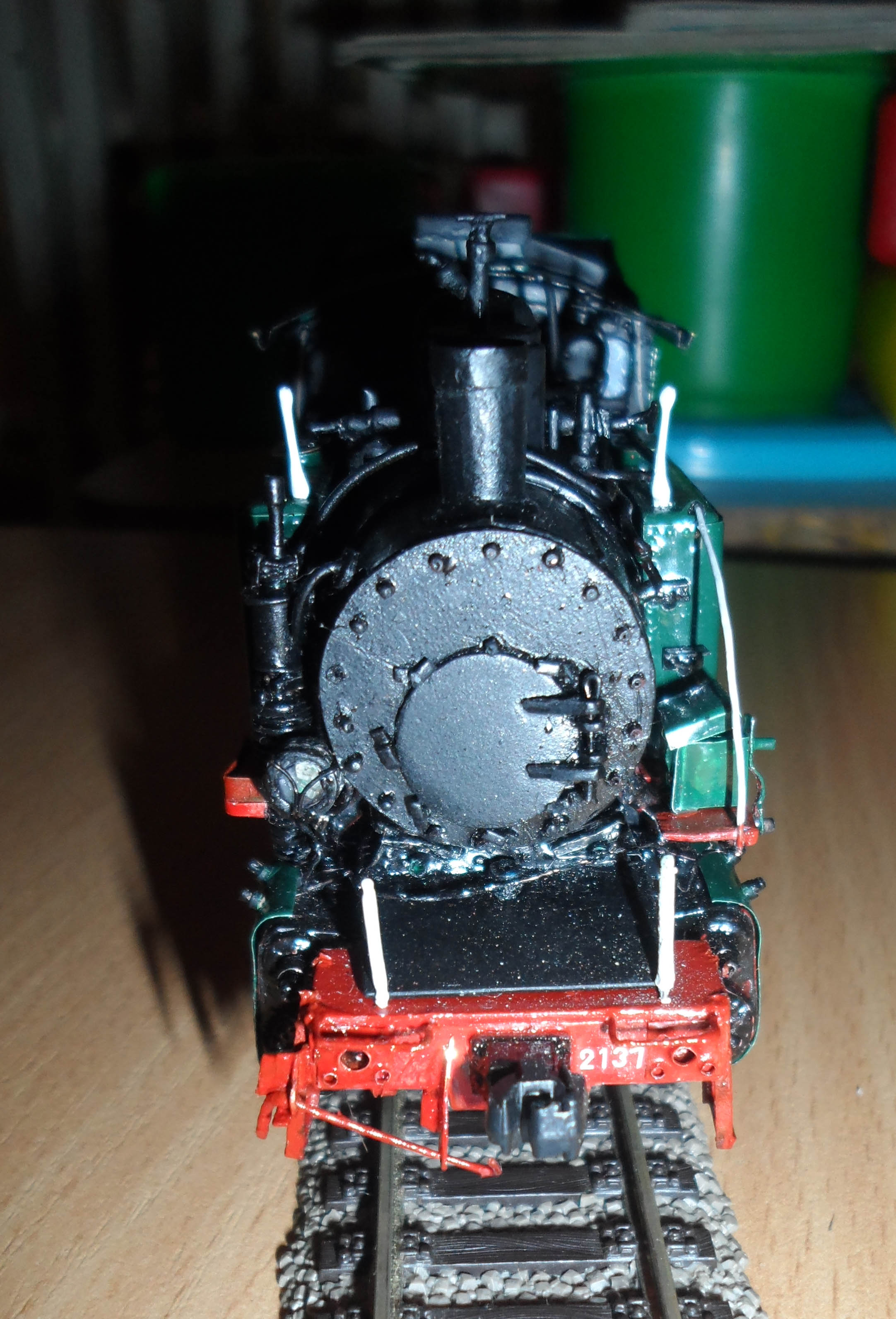

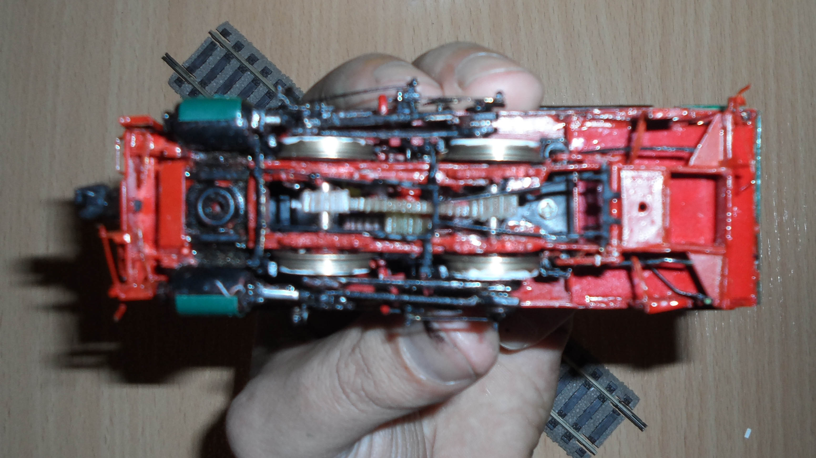

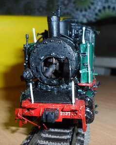

Еще немного фото и видео. Добавил свинца в баки и угля в тендер.
Повідомлень: 6349
Неплохие ходовые качества.Местами рельсы даже и не нужны.Я думаю что ему
глухари на путях не будут страшны.Мне показалось что лок чуть перегружен на корму?
Малая качественно диверсию сделала.Легко и незаметно. :mrgreen:
Почти полные баки свинца)) Визуально да, вообще меня удивлял и сам оригинал. Кабина аж нависает, как он таскал вагоны, удивлен. Наверно не догнал малеха, немного задница опущена. С углем все таки))
Поддерживаю Дионисия по поводу перегруза кормы :arrow:
Да согласен, на 1,8 мм. Глазастые однако ребята))) Тогда опущу его.
По моему база у локомотива гораздо короче прототипной. Поэтому он и валиться на попку :geek:
