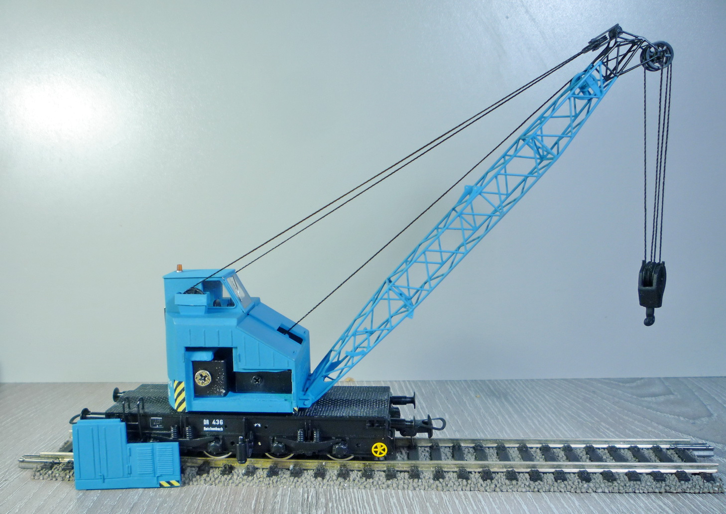

Люк просто сдвигается пальцем вниз целиком. Хотя буду переделывать, открывать неудобно. Когда кран в сборе (на своей ходовой), то боковые опоры крана мешают сдвигать люк.
Окантовка окон - проволока 0,2 на суперклее.
Стрела и будет на подставке, но борт всё равно мешает. Да и на фото прототипа его нет.

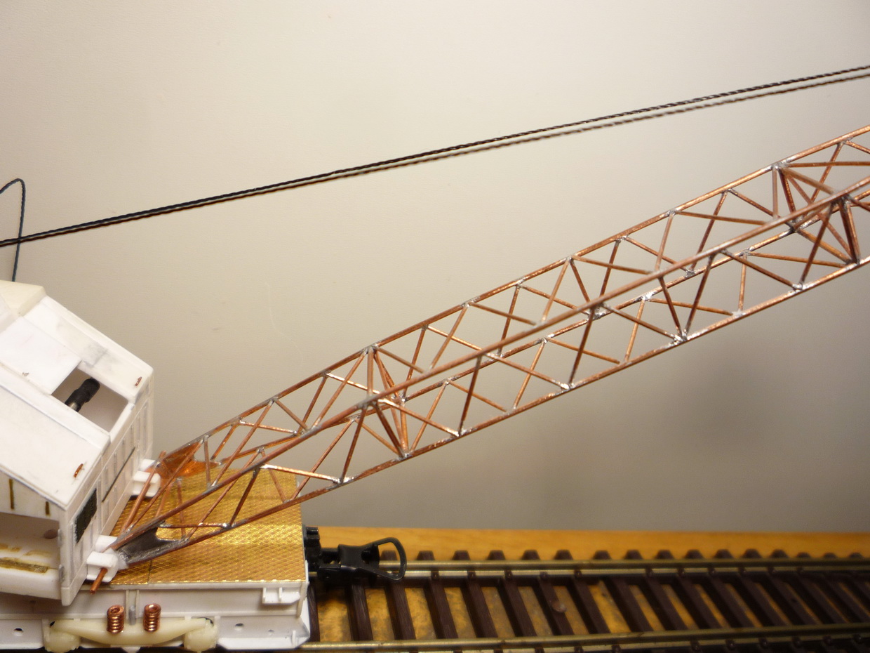

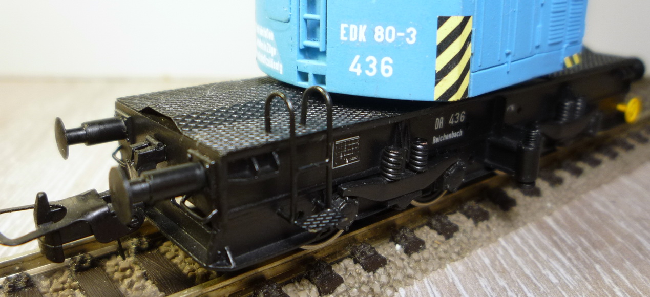

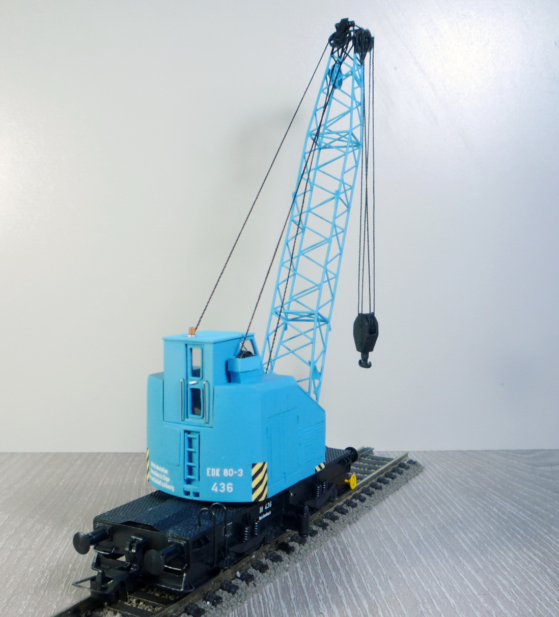

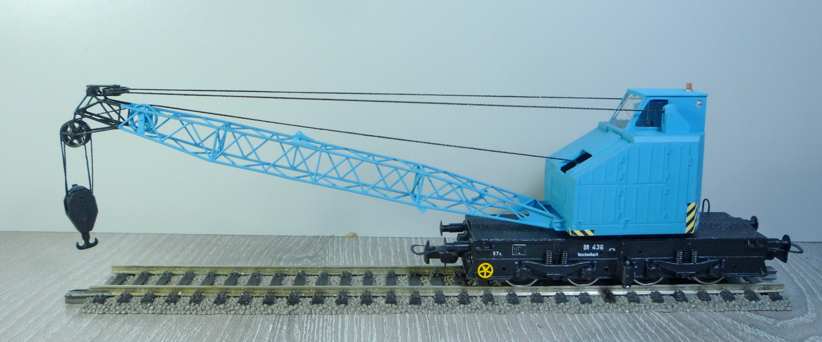

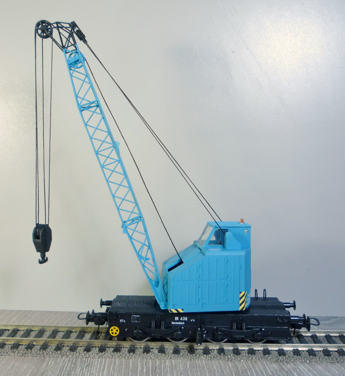

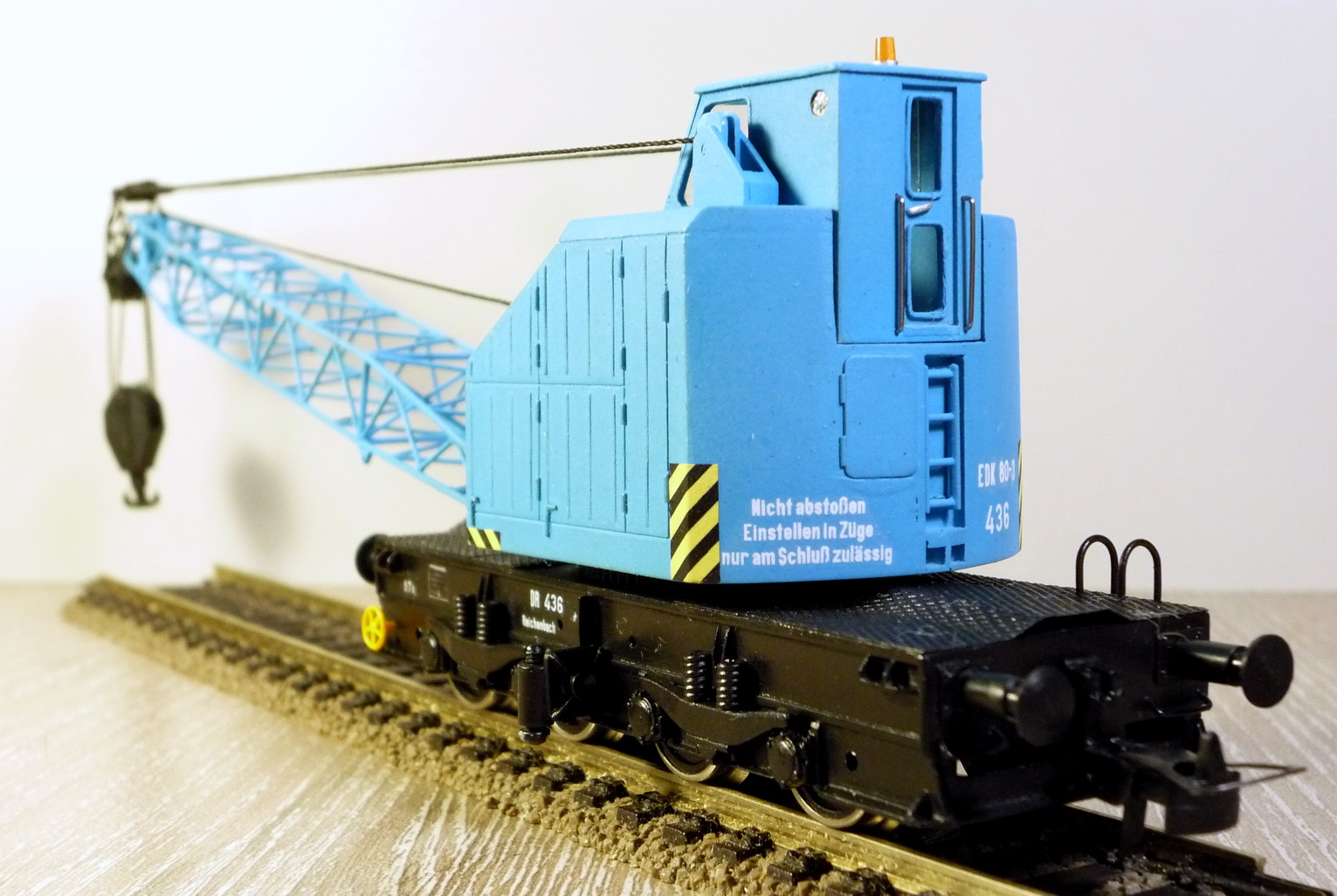

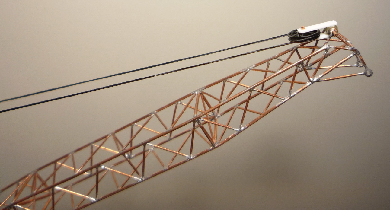

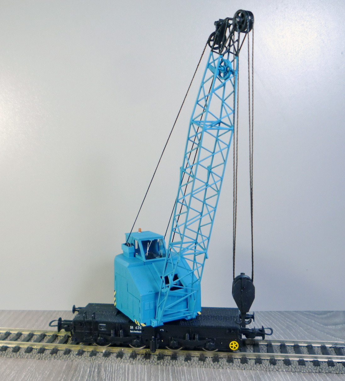

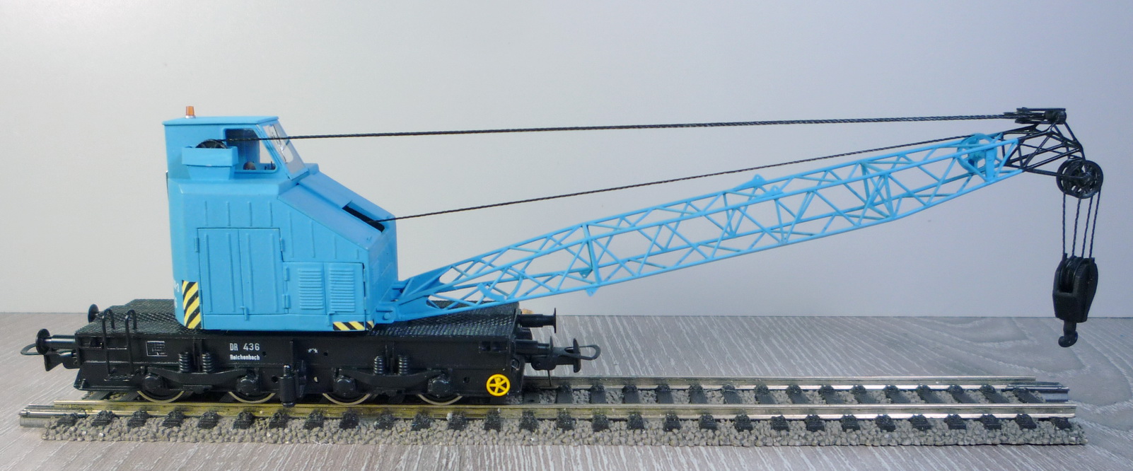

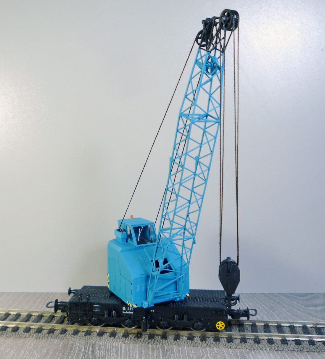

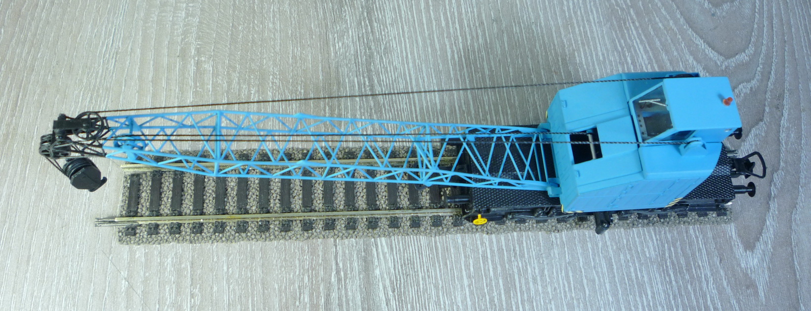

Фу-ух, вроде сам кран закончил. Осталось кое-что по мелочи на нём самом и платформу довести до ума. Настила -фототравление.
Стрелу спаял нормально, но вот зачищать все места пайки запарился.

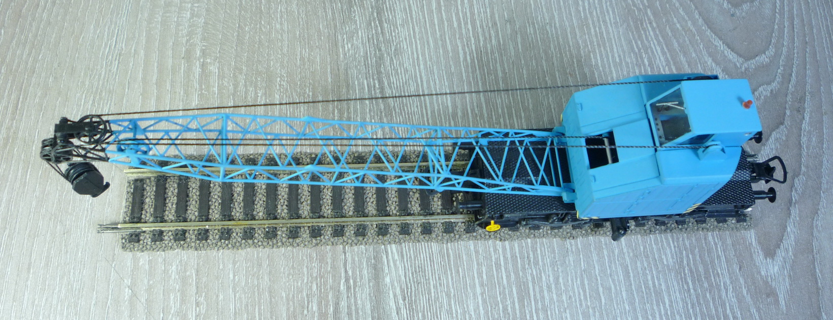

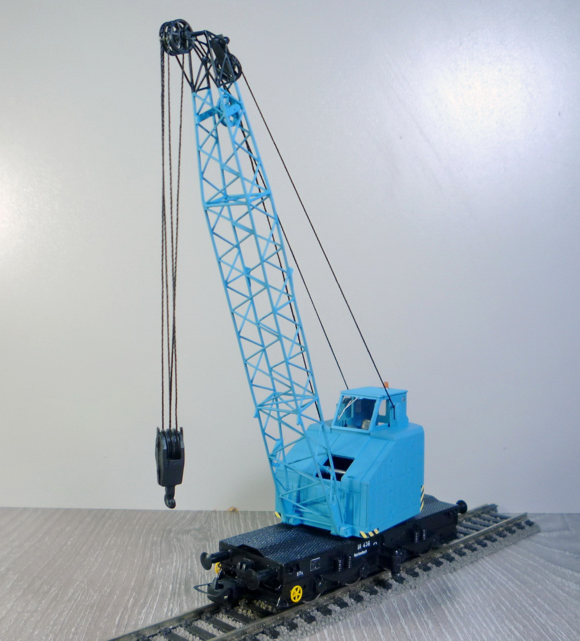

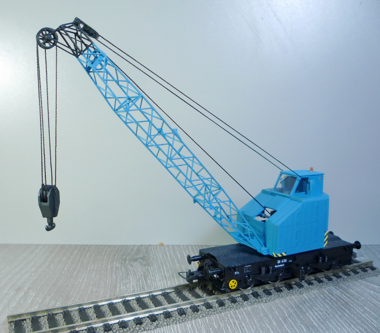

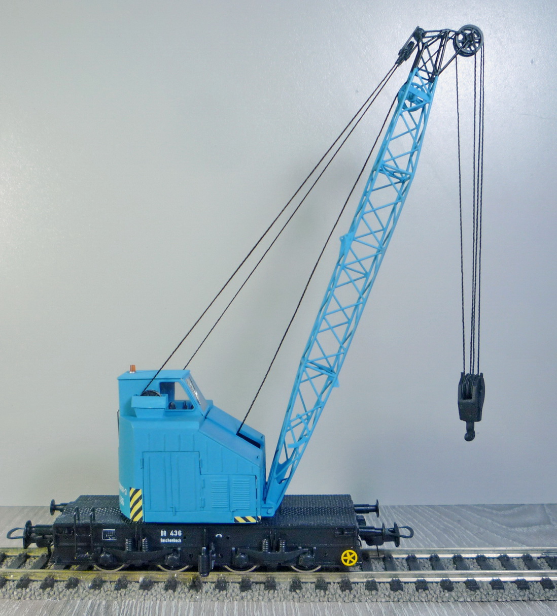

Общие виды (прошу за качество фото сильно не бить):

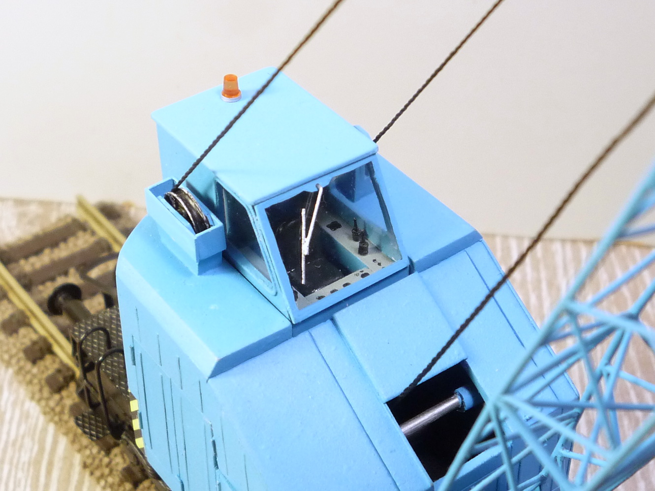

Ну и немного мелочёвки:
Кабина
Кабина

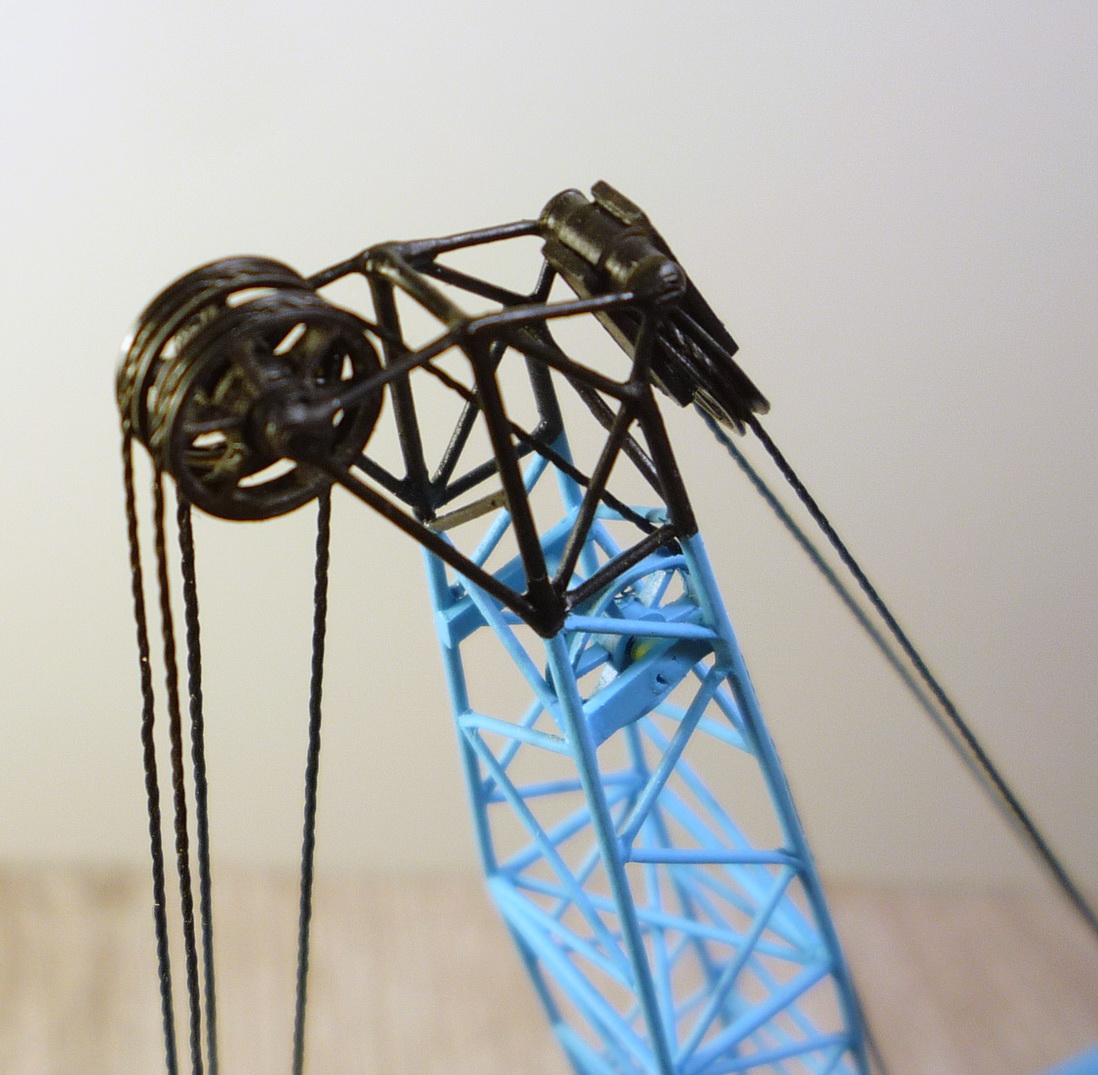

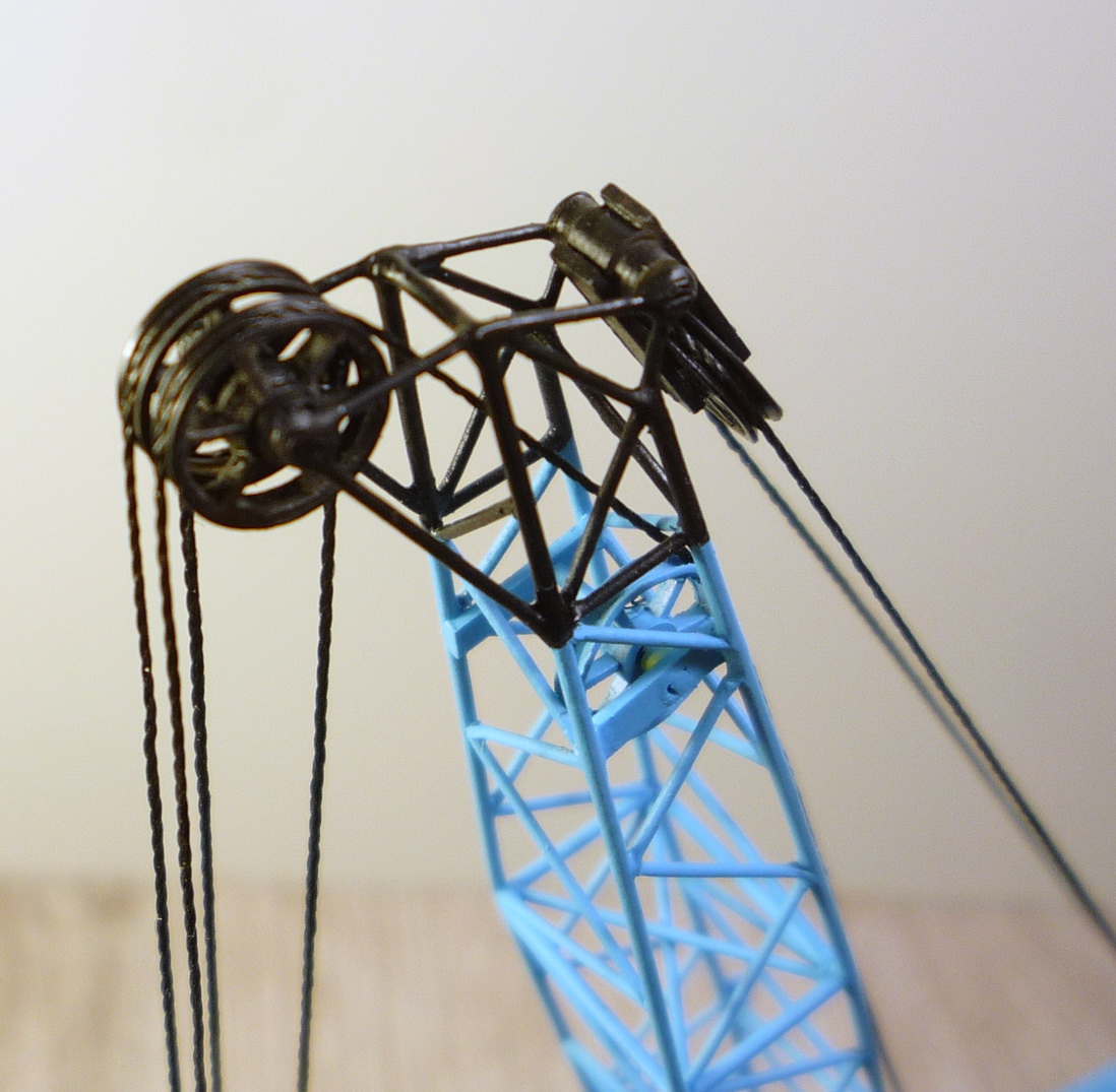

Оголовье стрелы
Оголовье стрелы

А вот декалей различных технических надписей катастрофически не хватает.

Шедевр! Просто мастер класс!
Re: Мои самоделки
Я просто ......без коментів........хочу такий кран!!!!!!
Анатолій, супер!!!
Повідомлень: 3431
Has thanked: 2338 times
Been thanked: 4503 times
Re: Мои самоделки
Высочайший уровень!
Поздравляю, Анатолий! Отличная работа!
Повідомлень: 2586
Been thanked: 137 times
Re: Мои самоделки
Ахренеть!!!!!!!
Has thanked: 1655 times
Been thanked: 3651 times
Re: Мои самоделки
Отпад!Вот это великолепие!Очень красивая модель!Заслюнявил весь монитор. :roll:
Какие краски использовали?Матовым лаком покрывали?
Has thanked: 532 times
Been thanked: 552 times
Re: Мои самоделки
Ребята, эту рубрику ведёт "профессор" по моделизму!
Мои аплодисменты!!! :!:
Еще и рычаги в кабине :shock: :shock: фантастика.
А может и сигнальная лампа на крыше мигает?
Re: Мои самоделки
Очень филигранно!
Повідомлень: 1438
Has thanked: 459 times
Re: Мои самоделки
Всегда знал, что Анатолий удивит еще не раз. Но тут... Не в сказке сказать, ни пером описать :!:

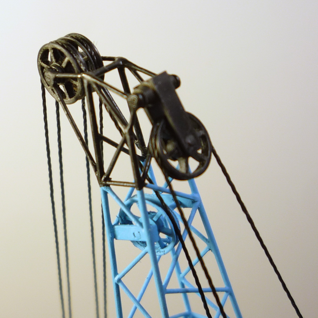

Очень впечатлила работа по стреле, особенно пайка :o Еще интересует технология изготовления блоков (колеса с тросами) на стреле, а также нить (трос), такое ощущение, что чем-то пропитана, выглядит очень натурально. Джойстики и дворник и многое другое, все на высоте :ugeek:
Примите мои поздравления :mrgreen:
Повідомлень: 2586
Re: Мои самоделки
Пересматривал все еще раз, уровень покраски ваще шик! Не хуже именитых производителей ну и соответственно про покраску и созрел вопрос, как и чем?
Re: Мои самоделки
Шедеврально! :shock:
Has thanked: 1203 times
Re: Мои самоделки
Да, трудно даже эпитет подобрать :o Если бы не знал, чья работа - спрашивал бы кто производитель :o Вот это уровень!

Спасибо всем за отзывы. :oops: :oops:
Красил аэрографом Хамбролом (нитро), потом глянцевый лак Футура, потом декали (спасибо Vover-у), потом матовый лак - тоже Хамброл. А он, зараза, сохнет несколько суток. Может от старости? Так что кран пока ещё немного липнет. Высохнет, немного затонирую. Черно-жёлтые полоски самодельные.
Трос - нейлоновая нить №30. Она не лохматится. Мне кажется, что немного толстовата, на крюк надо вешать груз для нормальной работоспособности.
Блоки - сфотографирую и позже выложу заготовки и конечный результат.

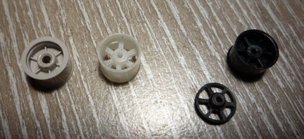

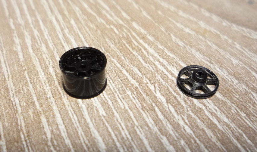

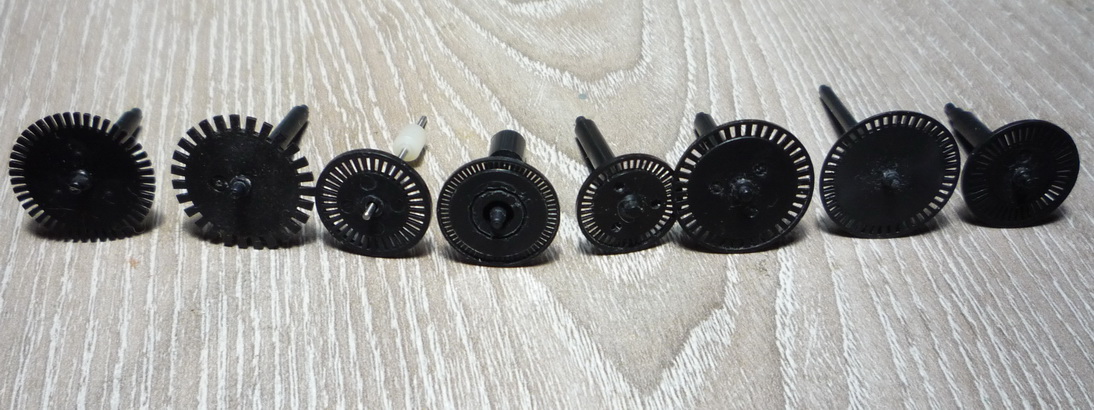

Итак, шкивы. Заготовки взяты из аудиокассет - ролики для плёнки. Бывают разного внешнего вида, цвета, с разным диаметром отверстия. Наружный диаметр один. Недостаток заготовок - малая толщина стенки, сделать глубокую проточку под трос невозможно.
Насаживаю ролик на сверло с натягом и протачиваю до нужного результата. Вот ролик и получившийся из него шкив (брак) - прорезал стенку насквозь.

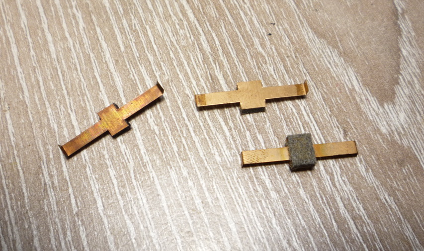

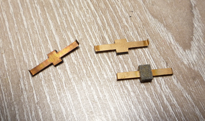

Вот ещё полезные части аудиокассет - пружинка для прижима плёнки к головке. Получается отличный токосъём для ПС.
Для изготовления буферов использую вот эти детали от компьютерных мышей:
