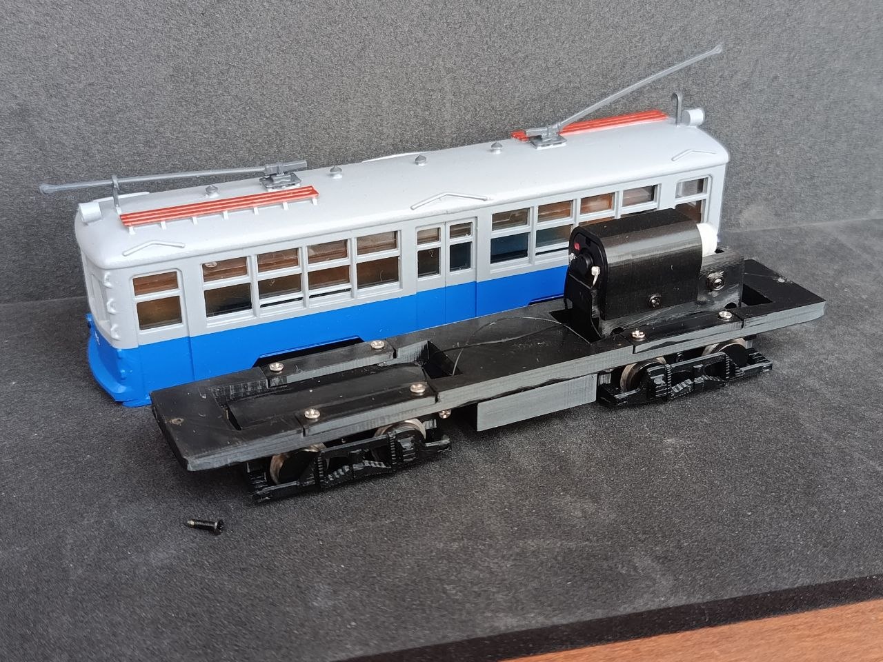

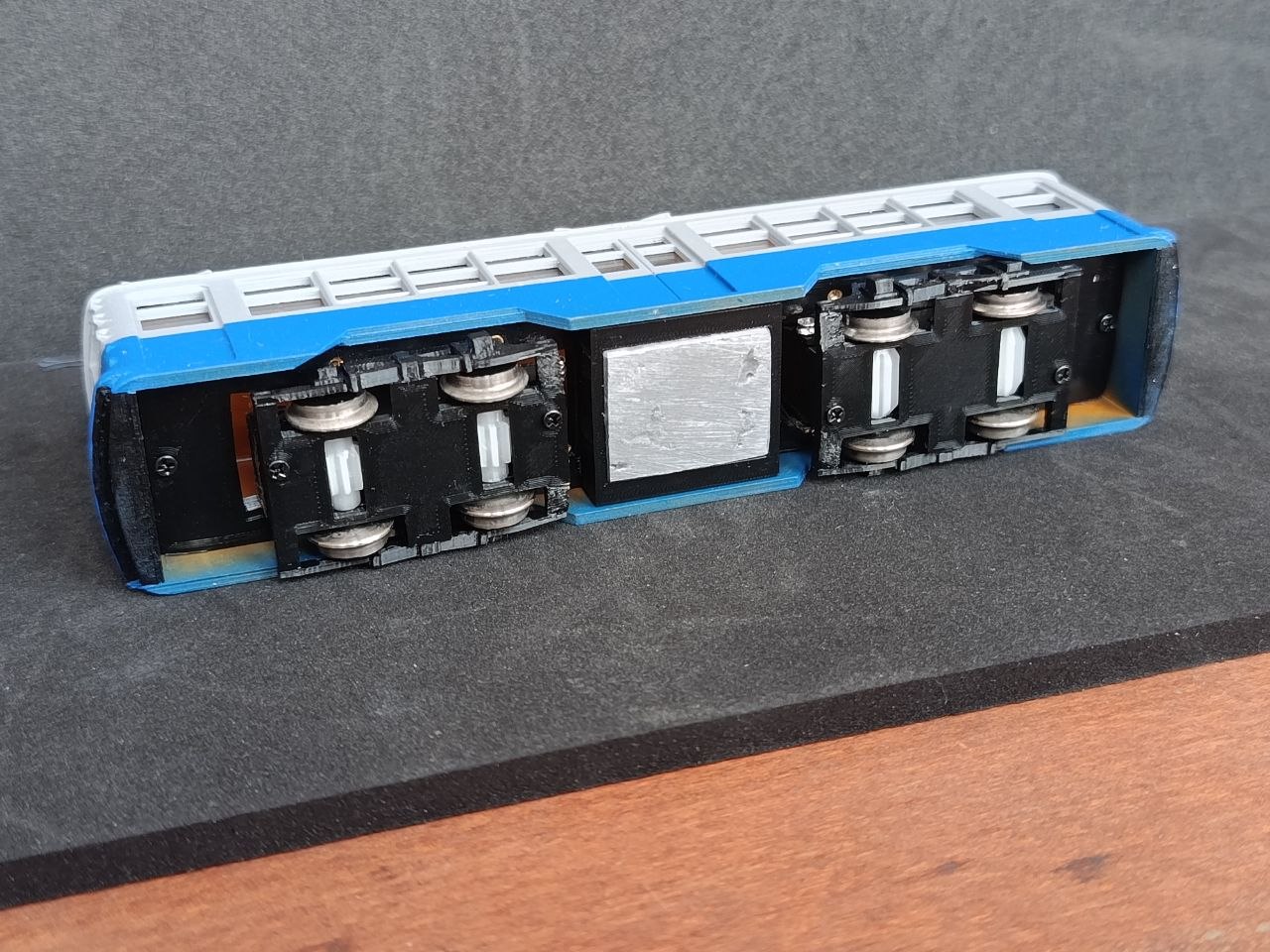

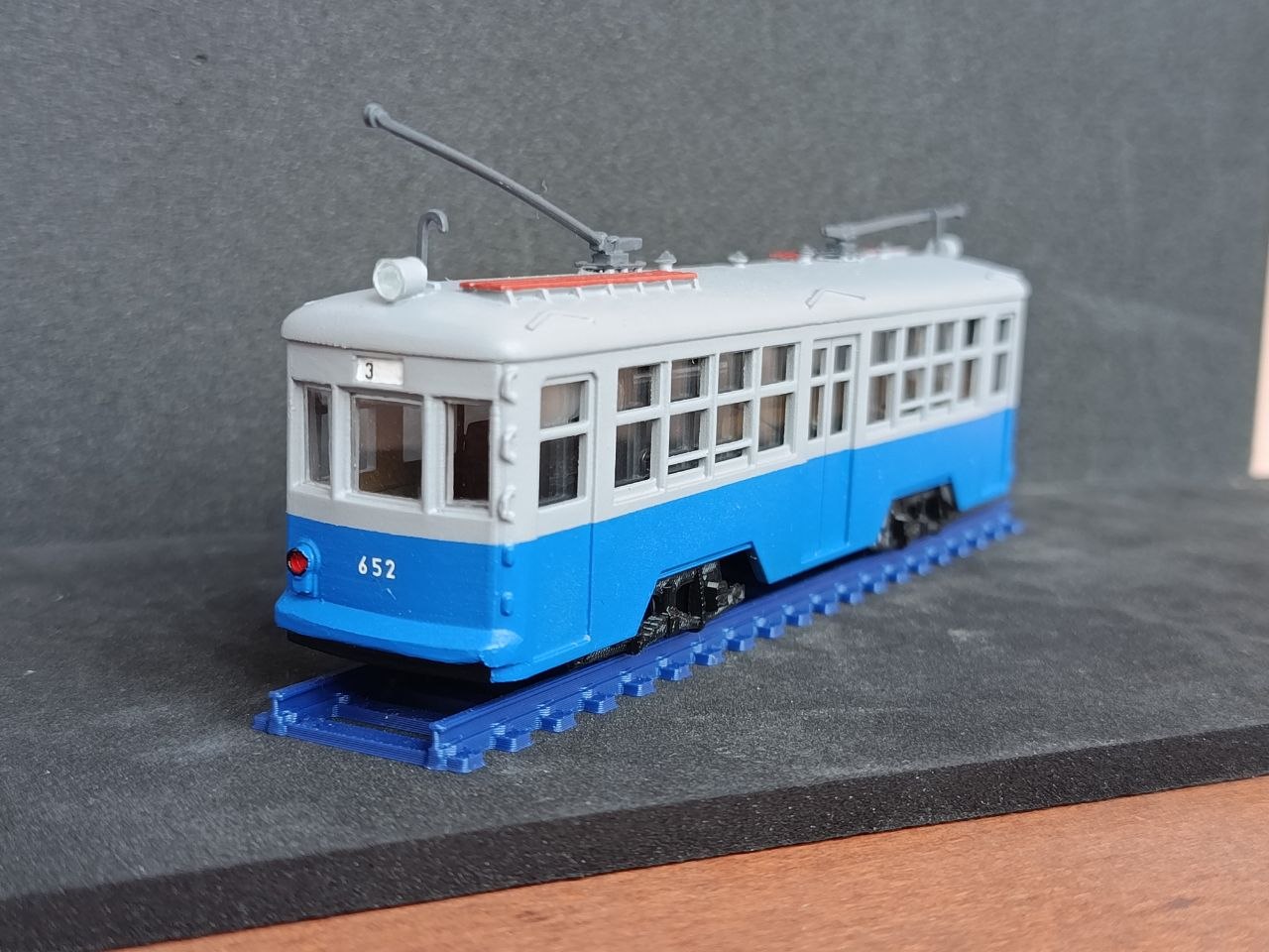

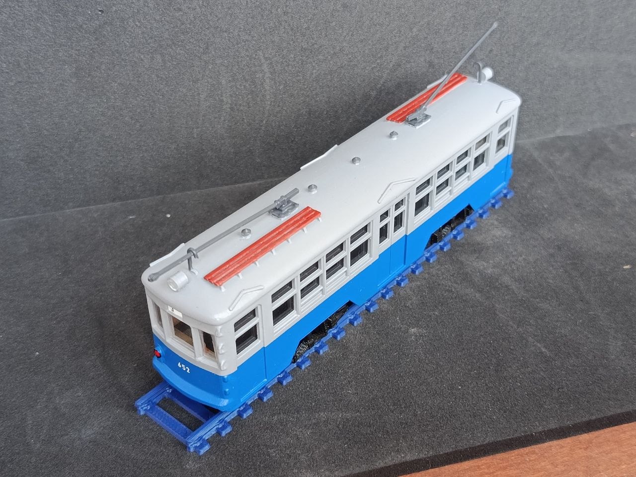

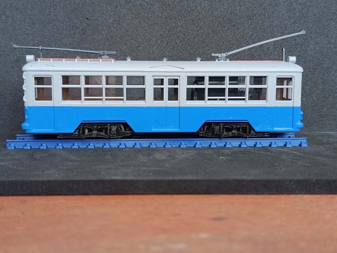

Брату нравится всякая японщина и у него есть рельсы h0, поэтому сделал ему на День рождения простенький хиросимский трамвай 650 серии. Насколько я понял до сих ездят 3 восстановленных, получивших название А-трамваев (атомные). Но современные сильно визуально отличаются от оригиналов (тележки более низкие и пол соответственно, кондеры на крыше, другой пантограф). Искать что то по японскому подвижному составу это ад, чуть помогла книга с схемами японских трамваев, которую скинули в группе телеграмма. Правда 650 серии там не оказалось, а делать новую 3д под другой тип уже не хотелось, поэтому в чем то могут быть расхождения с оригиналом, так как тележки делались чисто по фото. Окраска как у трамвая времен войны. Все детали напечатаны из пластика. Детали ходовой напечатаны черным и не окрашены. Колея h0 для трамвая явно широкая, поэтому пришлось подрезать скрытую часть боковин тележек, что б они могли поворачиваться не задевая корпус
