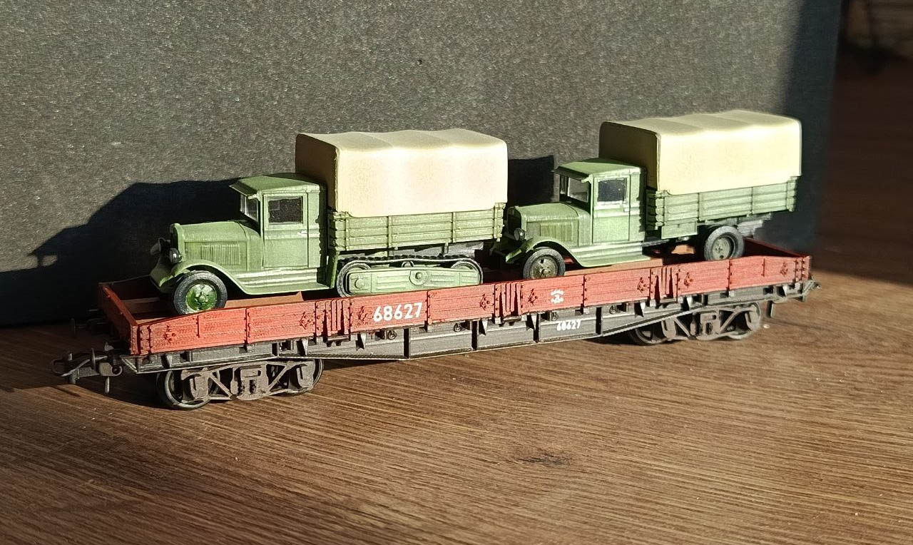

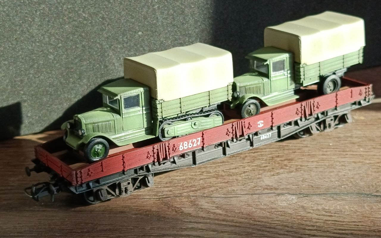

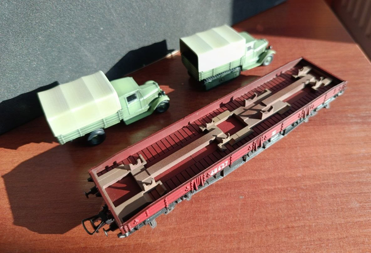

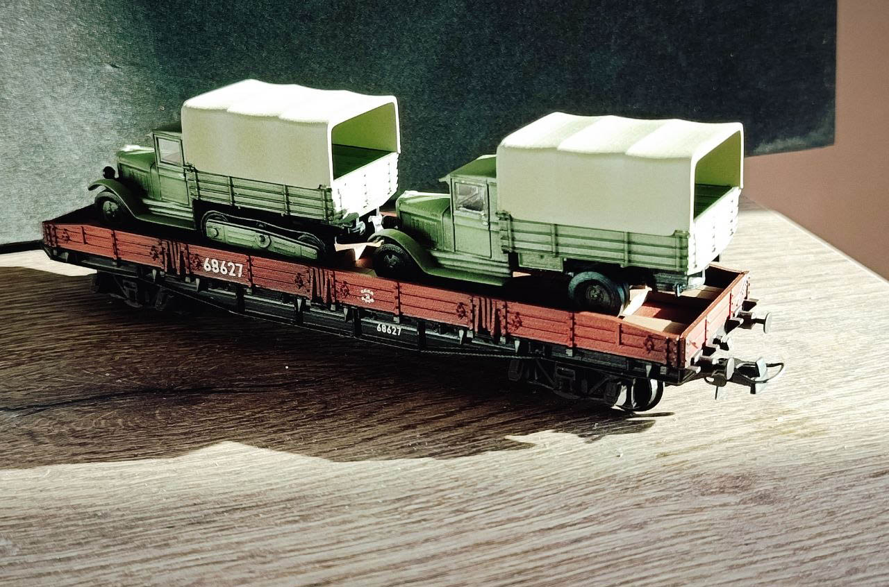

Вторая платформа с грузовичками. Так как качество печати вышло похуже, чем у тракторов, то попытался это компенсировать более заморочливой окраской с постшейдингом. Тракторы новые с завода, на заводской же платформе (потому зеленая), а ЗиСы б\у на обычной коричневой
Так же не смог отказать себе в удовольствии собрать правильный состав СЖД середины тридцатых годов, тем более что езду Эм я вроде не выкладывал еще

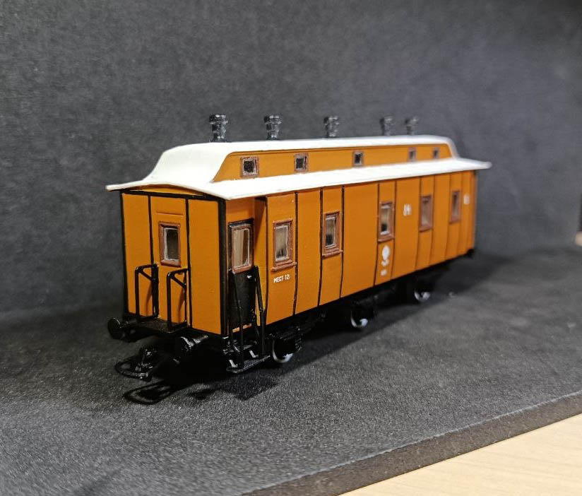

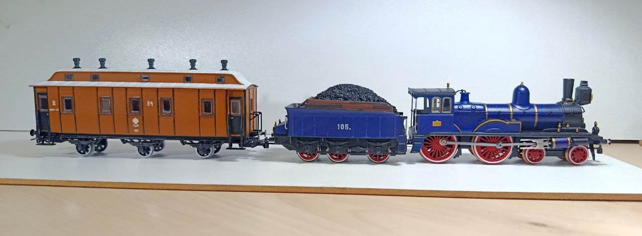

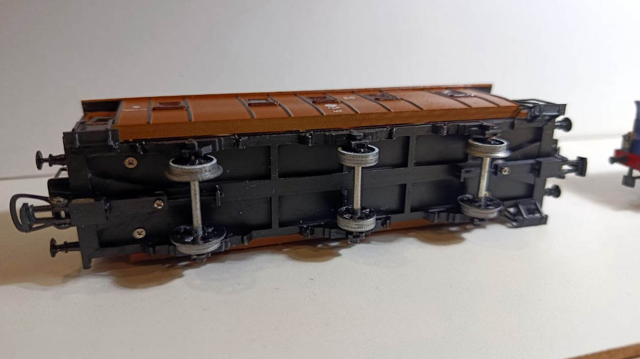

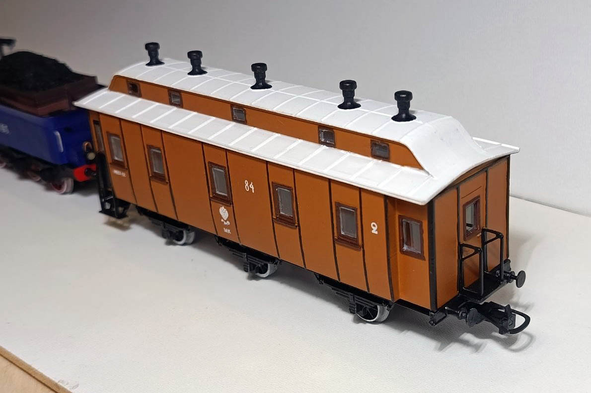

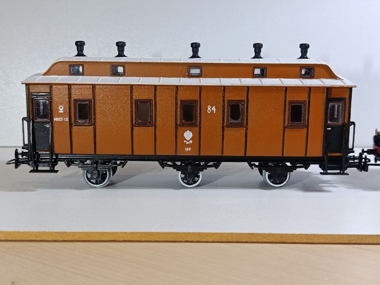

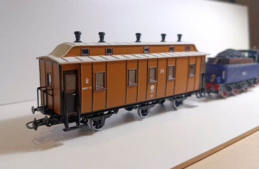

доделал вялотекущий проект в виде трехосника. По максимуму использовал 3д печать. Печатные поручни получились вполне ничего, относительно проволоки есть свои плюсы и минусы. Печатные колеса, даже посаженные на металлическую ось оказались фигней, возможно когда то переделаю вместе с рамой. Окна было неудобно вклеивать, потому они вышли чуть хуже, чем могли б. Сейчас подумываю попробовать печать окон из прозрачного пластика, посмотрю насколько оно будет прозрачным. В целом вживую, благодаря симпатичной окраске вагон выглядит лучше чем я ожидал, если получится решить проблему с окнами, то доработаю 3д модель и сделаю в пару еще вагон 1 го класса
