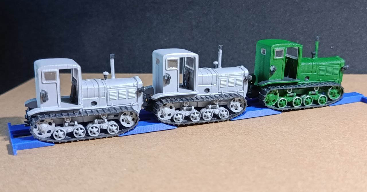

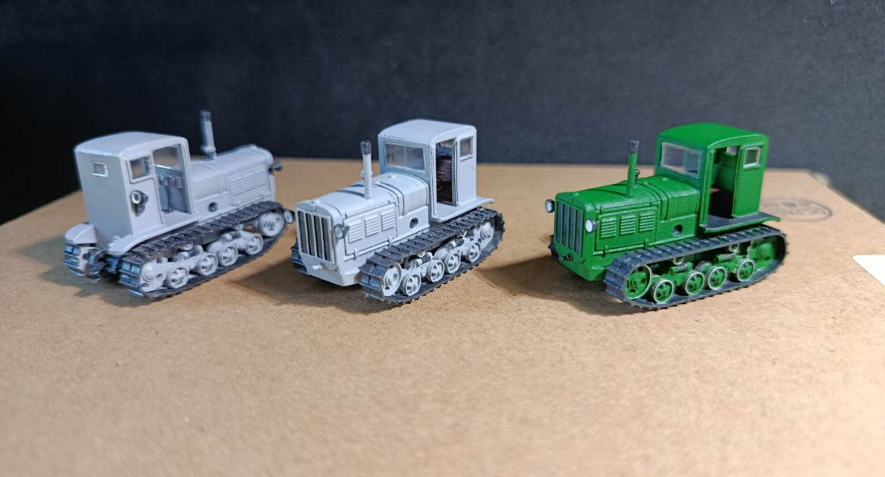

Re: Разное в H0
покрасил тракторы для платформы. Что б они не болтались на ней, то сделал подобие колодок, точно под размер вагона и тракторов
