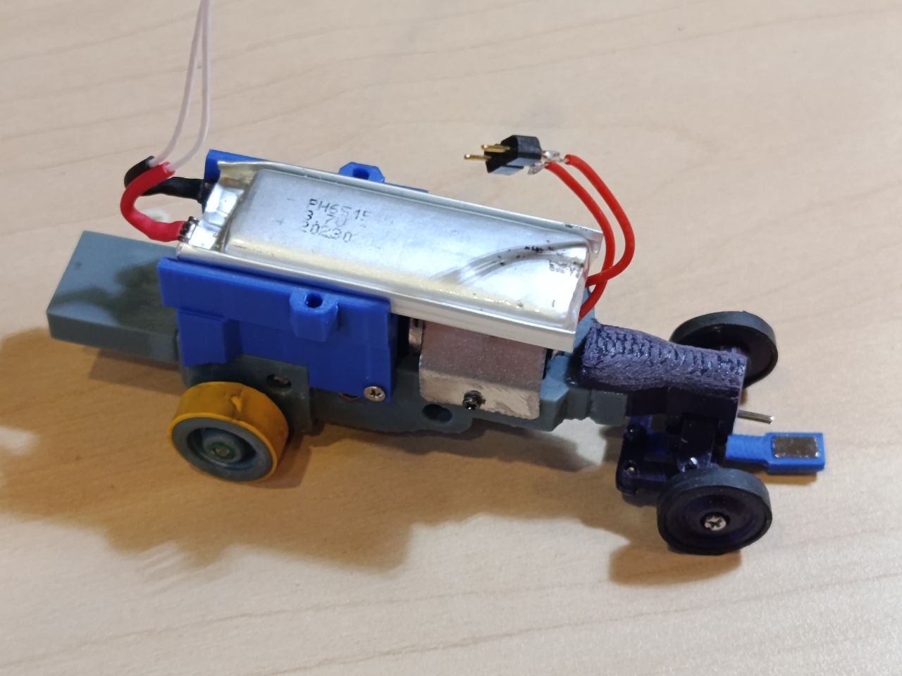

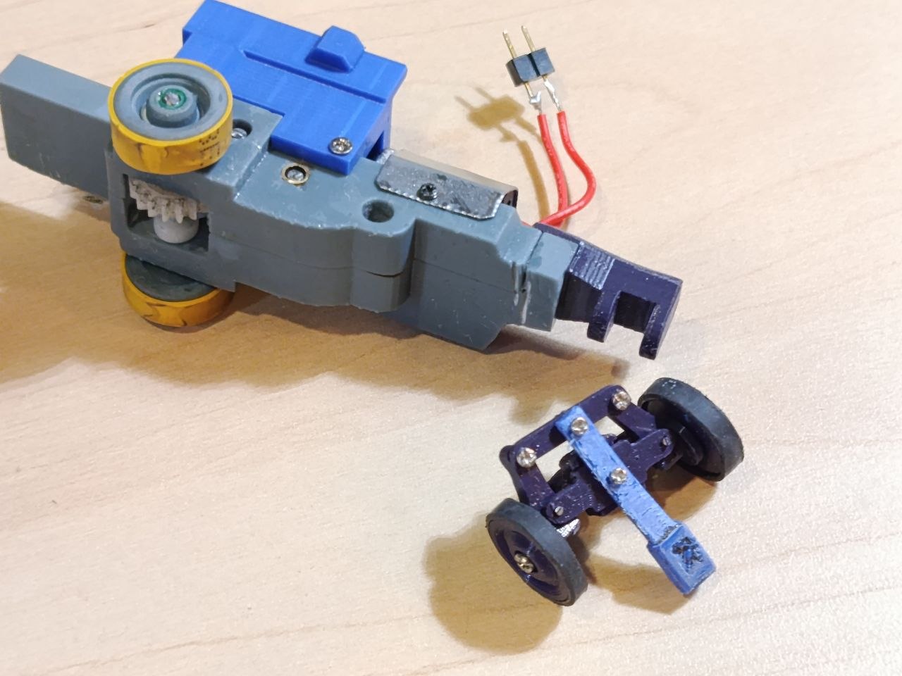

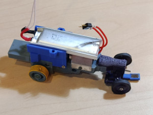

Какое то время назад я выкладывал тестовое шасси аналог Faller car system. Оно в общем работало, но были проблемы с рулевым управлением. Теперь я напечатал из пластика новое рулевое, с поперечным шарниром, как на фабричных моделях. Ездит приемлемо, только в одну сторону иногда заедает в крайнем положении. Ну и шумновато, изза высокообортного двигателя (который еще и получает чуть повышенный на 0,7 вольта ток), хотя редуктор вполне мягко работает. Теперь хочу сделать наподобие слоткаров фрагмент дороги с внешним питанием, где скользит по желобку и сравнить что лучше будет работать. Все таки аналогу faller надо больше места на развороты, включение делать на самой машинке, что не удобно, из-за батареи машинка выходит громоздкой

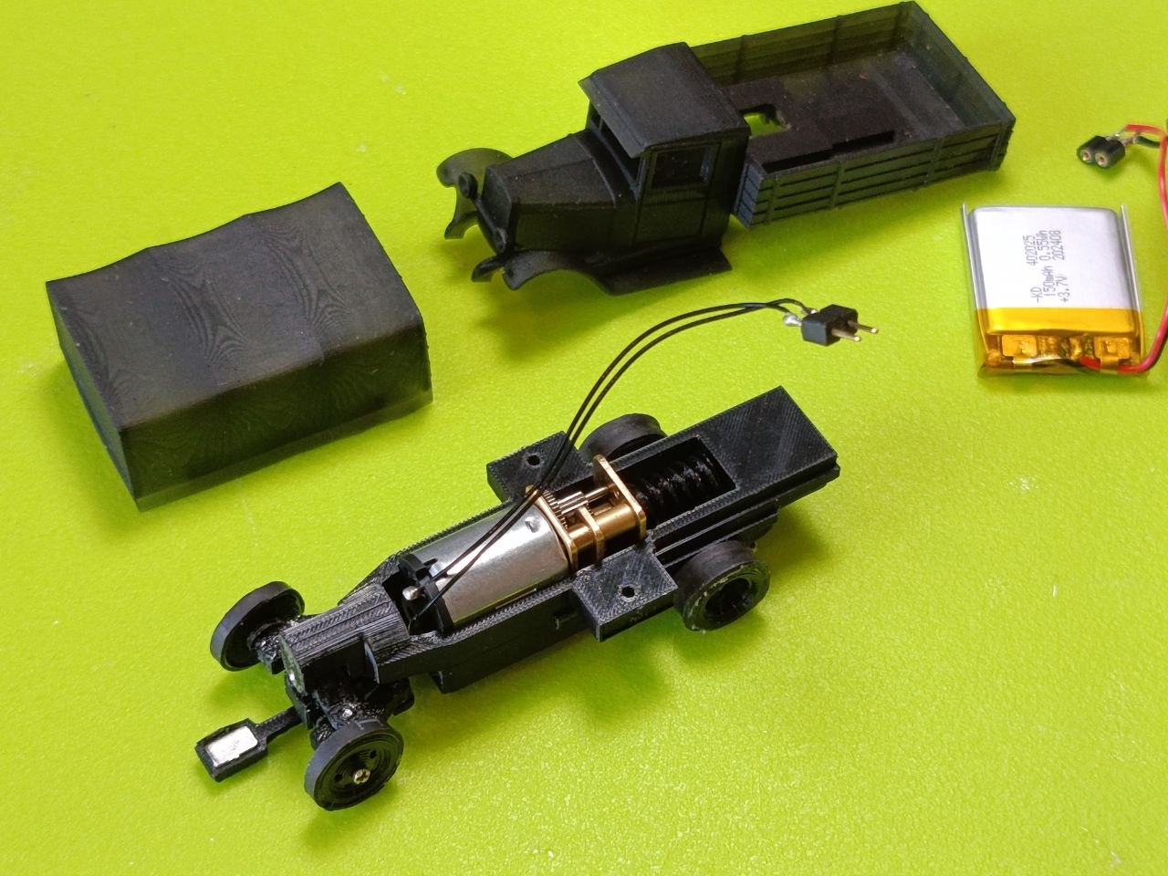

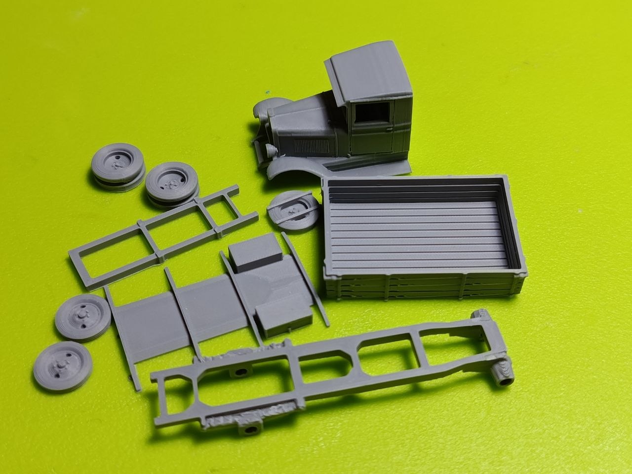

продолжаю эксперименты с машинками. Теперь уже ЗиС-5, куда я целиком поставил готовый мотор редуктор. Работает чуть тише и ездит медленнее. У него тоже нестабильные повороты в одну сторону. Из-за очень плотной компоновки найти места для выключателя и разьема зарядки не так просто будет. Есть еще мысль попробовать вставить на прошлое шасси двигатель не на 3 вольта, а побольше. Тогда он по идее будет меньше выть и медленнее ездить.
кстати может кому то пригодится - у этих мотор-редукторов вал D-образный и червячних шестерен не существует для такого вала. Я прикрепил архив с STL файлом для печати такого червяка. На ЗиС именно он стоит, модуль 0,5. Из нейлона не получилось распечатать, поэтому поставил из PETG пластика. Нагрузки так копеечные, может и не выкрошится быстро

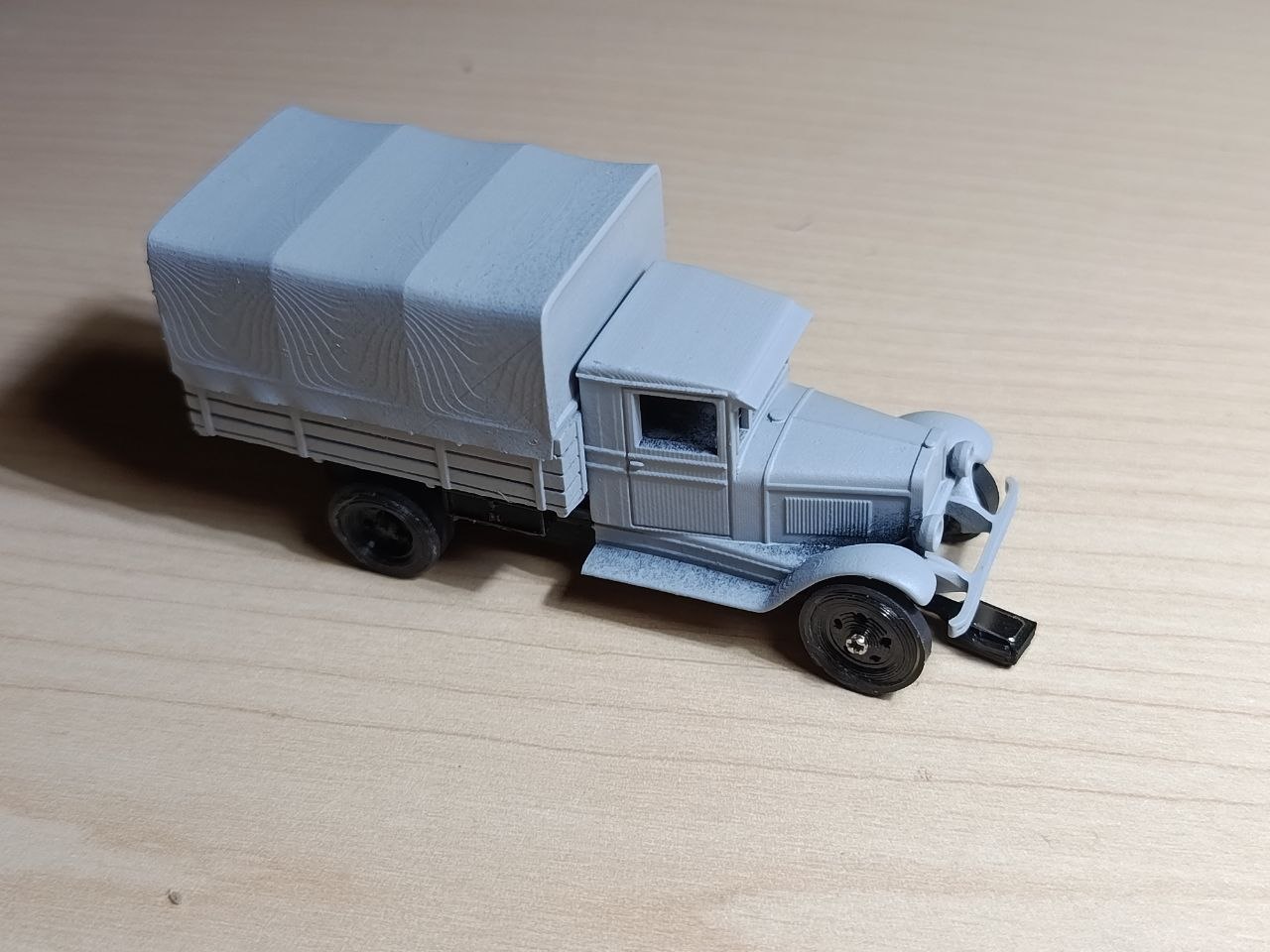

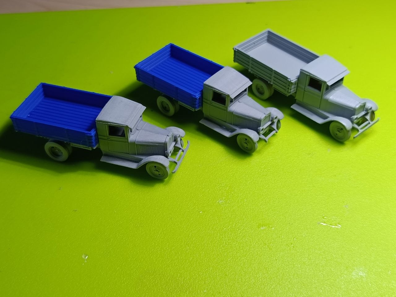

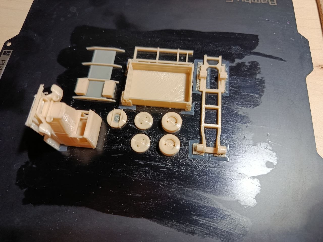

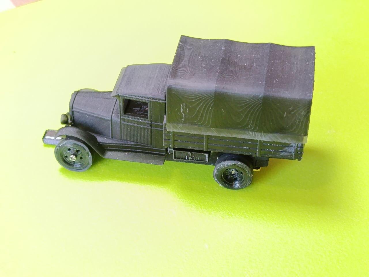

Поскольку есть некоторые мысли по нескольким машинам на базе ЗиС, то сделал несколько пробных распечаток обычного ЗиС-5, как всегда исполненных из разных типов пластика. Разница вышла более существенная, чем была у трактора ХТЗ НАТИ. Из серого хорошо пропечаталась кабина, из синего кузов, бежевый так себе.

Aem писав:
Сьогодні, 16:59
бежевый так себе.
Не спешите с выводами. Бежевый цвет весьма сложен для зрительного восприятия.
Имею предположение, что покраска покажет, что оно получилось... :roll:

Aem писав:
Сьогодні, 16:59
бежевый так себе.
не, я ж имею возможность оценить вживую и там слои на бежевом пластике более заметны чем на сером (для чего я покрыл серым грунтом). Там не в цвете дело, а в типе пластика.
