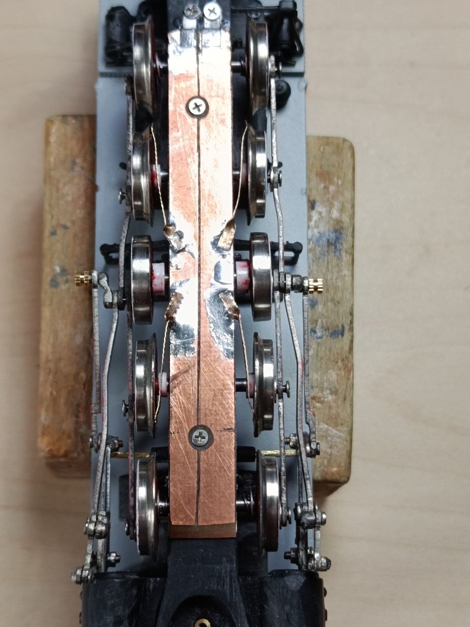

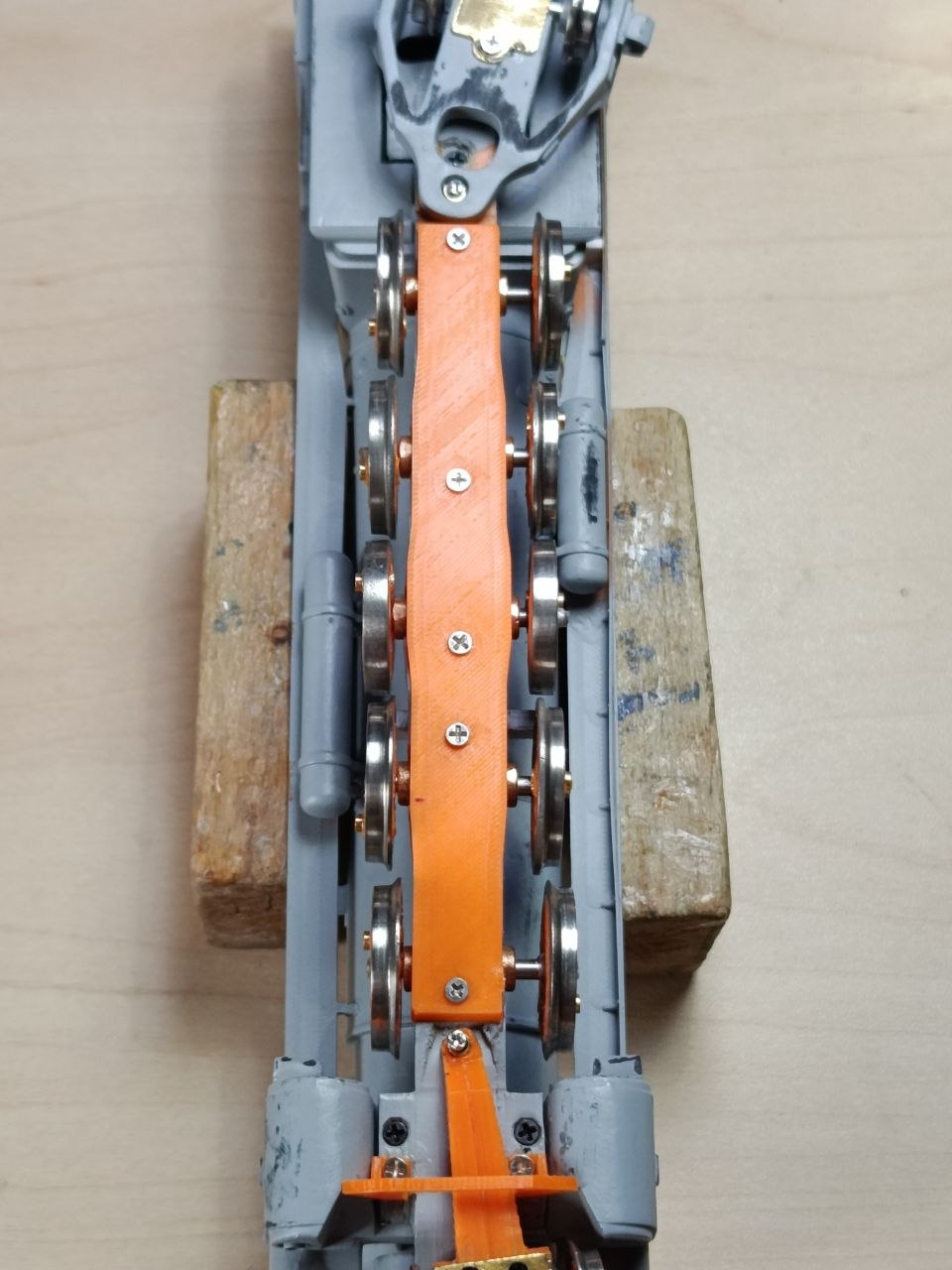

базово собрал тендер. Заводкие колеса прийдется, видимо, поменять на свои, так как из-за низкой реборды (0,6 мм) часто слетает на кривых рельсах. Переделал под 2 маленьких двигателя. На возможность одного тащить все это дело я посмотрел скептически

Шикарна модель!. Але все хотів запитати, колісна пара без реборди реально на моделі працює? Розумію, що на прямих ділянках модель на неї спирається. А в кривих просто бовтається на дишлах вправо-вліво?
Дякую! Так, працює звичайно. Але колісна пара там не зміщується вліво-вправо. Конкретно у ФД ширина рами диференційована - ширша на середній колпарі та вужча на крайніх, що дозволяє переміщуватись 1, 5 максимально, 2,4 трохи, 3 нерухомо. Інакше б модель занадто сильно бовталась, а нерухоме колесо додає стабільності. У Е подібна ситуація, але не за рахунок змінної ширини рами, а шайб різної товщини на вісях. Щоб надати стабільності, на усіх п'ятивісник паротягах я ставлю токоз'єми на 2,4 колпари, що злегка центрують та покращують стабільність паротяга. Якщо ставити на 1,5, то контакти надто сильно вигинаються з одної сторони і створюють опір руху (або ж провокують схід з рейок)
