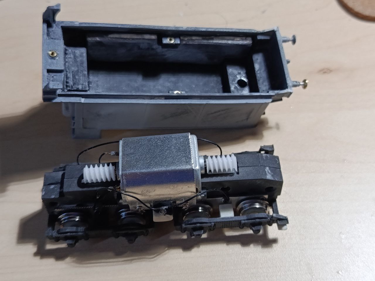

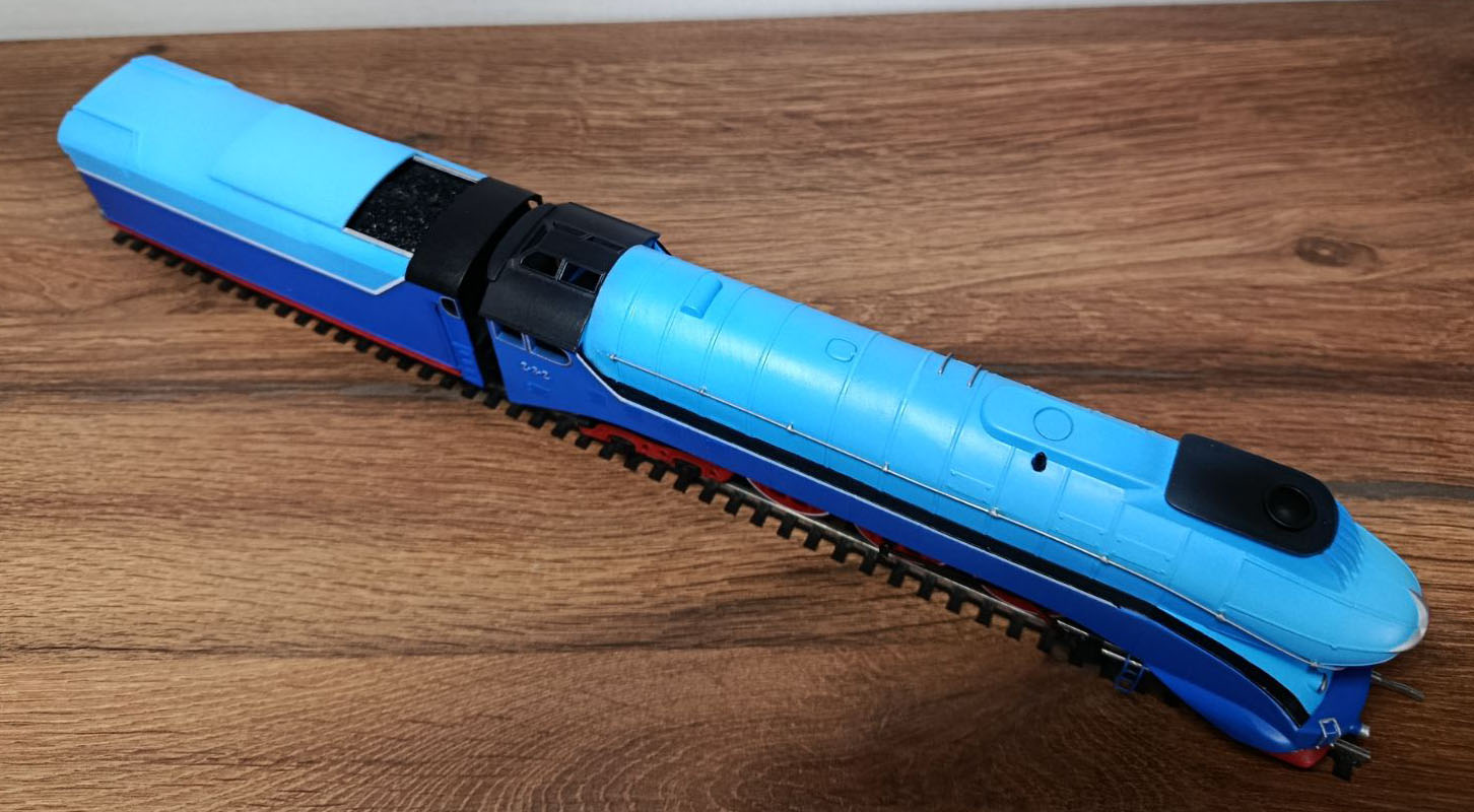

2-3-2 обзавелся тендером, осталось дождаться 2х двигателей из Китая, а то остался только 1. Ток в тележке через изолированные полуоси на корпус. Просто, компактно и надежно.
Подумал что в самом паровозе нет смысла делать как обычно трущиеся контакты на ободах основных колескак обычно делал, раз у меня передняя и задние тележки под напряжением (там китайские полуизолированные колпары). Надо просто на шкворень провод накинуть, одна тележка будет плюсом, другая минусом, без лишнего сопротивления качению от контактов

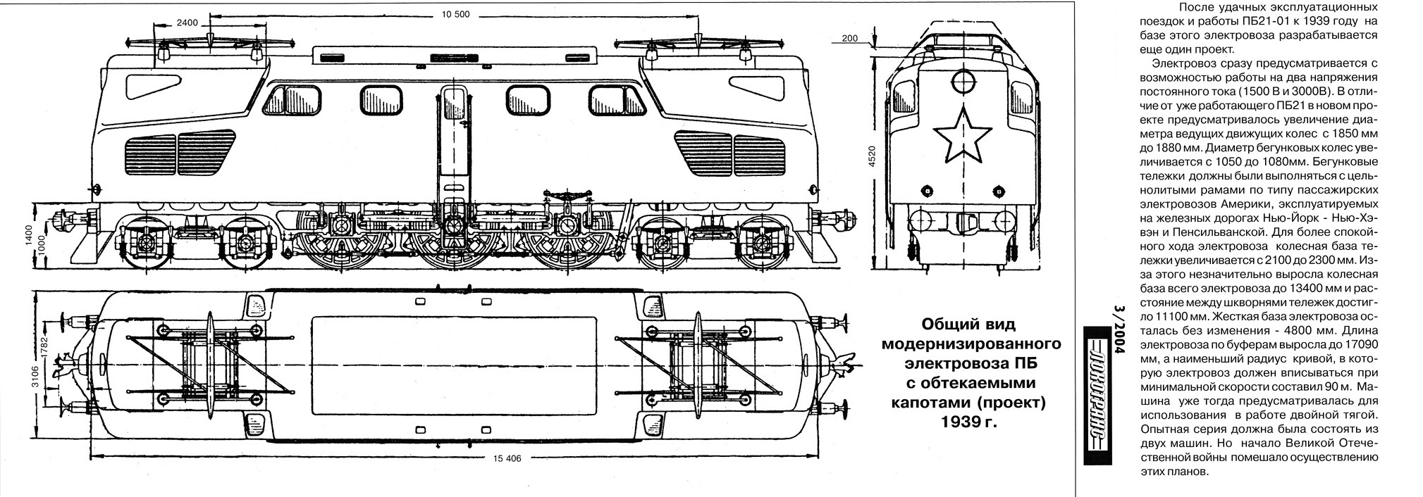

пока понемногу доделываю паровоз и перехожу к покраске, параллельно делаю 3д для "бумажного" модернизированного ПБ-21. Хотелось электровоз наподобие американского GG1, а у советов был подобный нереализованный проект

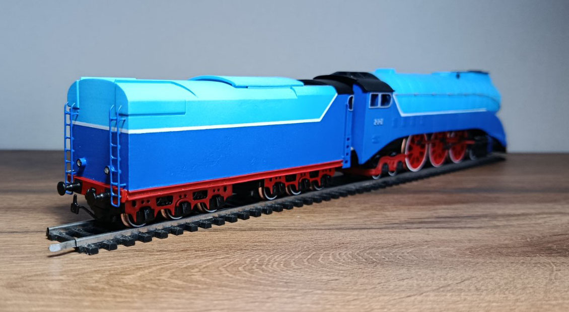

Закончил паровоз кроме пары мелочей. Когда лак полностью полимеризуется, вставлю стекла и поправлю пару косяков в окраске тендера. По ссылке видео как ездит https://drive.google.com/file/d/1juGIT9 ... sp=sharing

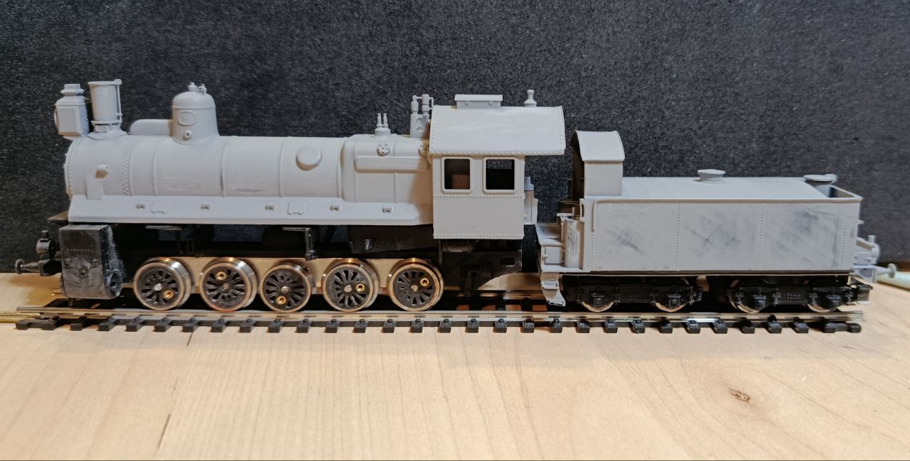

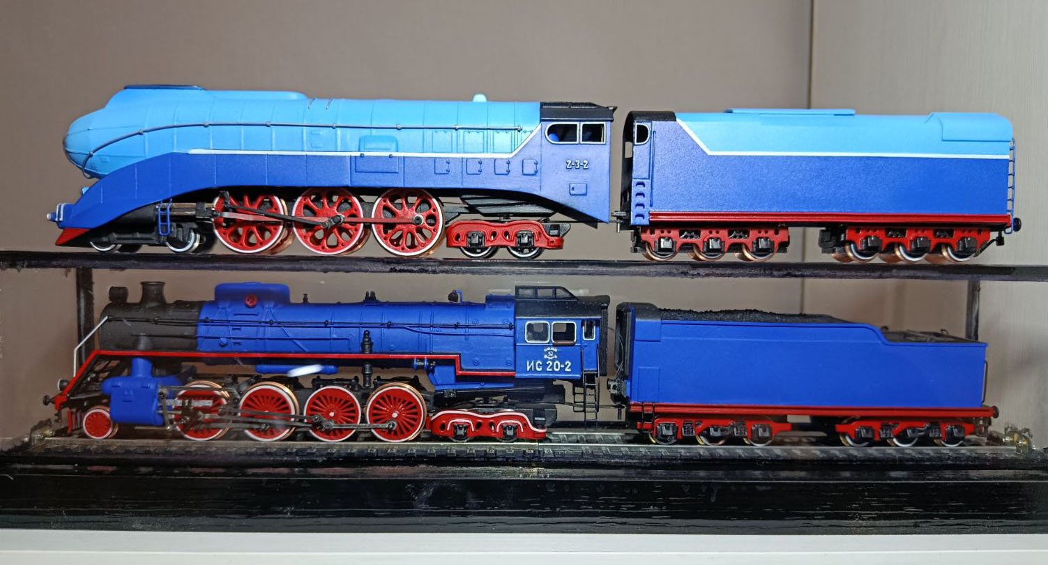

первый Эхо обзавелся штатными никелированными колпарами. Боковины рамы на которые опираются оси в паровозе и тендере впервые сделал из нержавейки. Сам тендер немного покатали на макете Юрсаныча. Обнаружили что одна колпара стояла шире чем нужно, что иногда давало сходы с рельс. Уже вроде бы поправил. У паровоза разбег вышел великоват, можно было раму сделать шире на 1 мм. Но думаю контактные усики на 1 и 5ю ось скорректируют это дело

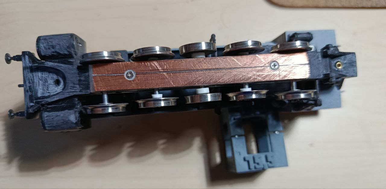

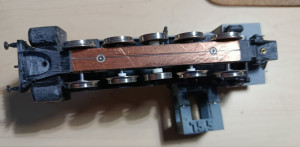

понемногу двигаюсь к завершению электровоза и начинаю устанавливать оборудование для освещения. Убрал провода от тележек и проложил их в штробах внутри корпуса (они подключены к латунных пластинам в которых перемешаются шкворни). Шум оказался от двигателя. У меня был еще один нерабочий такой же. Я из двух собрал один и шум в одну сторону исчез. Никелированные колеса накатали уже часа 3, но вроде не видно, что б покрытие выкрашивалось или что то проиходило

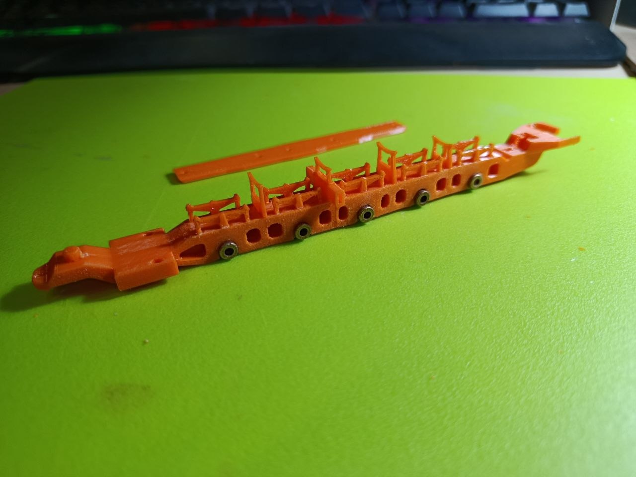

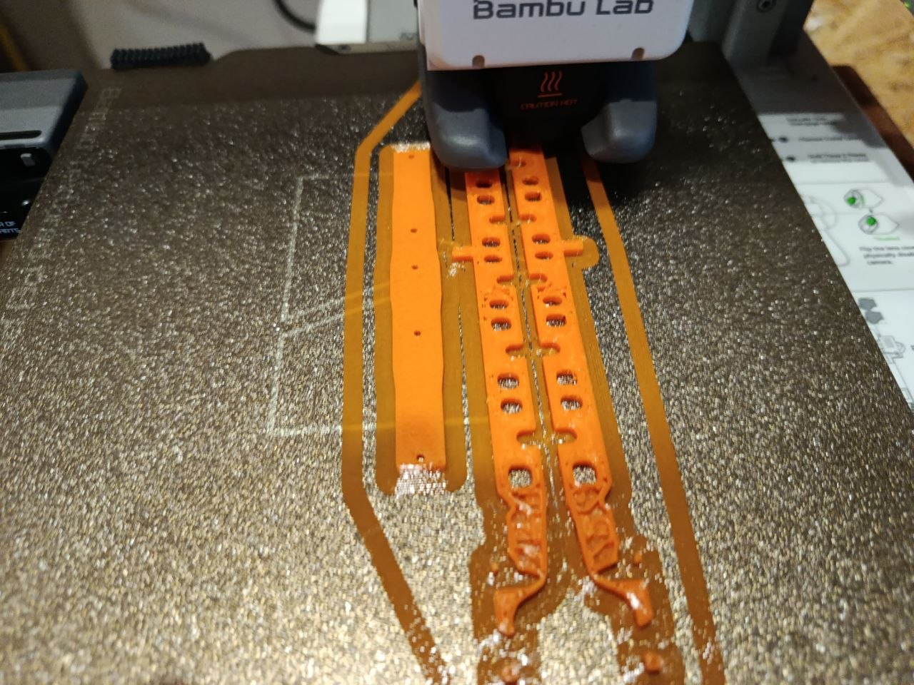

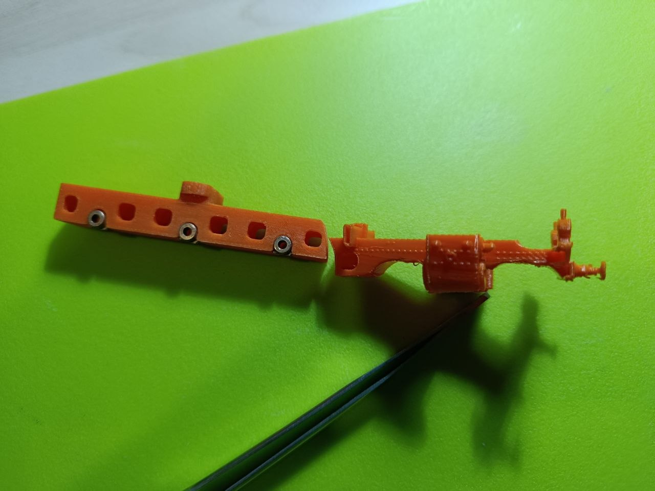

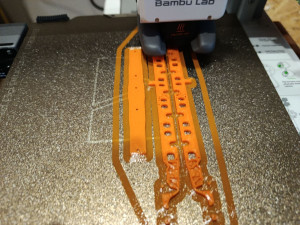

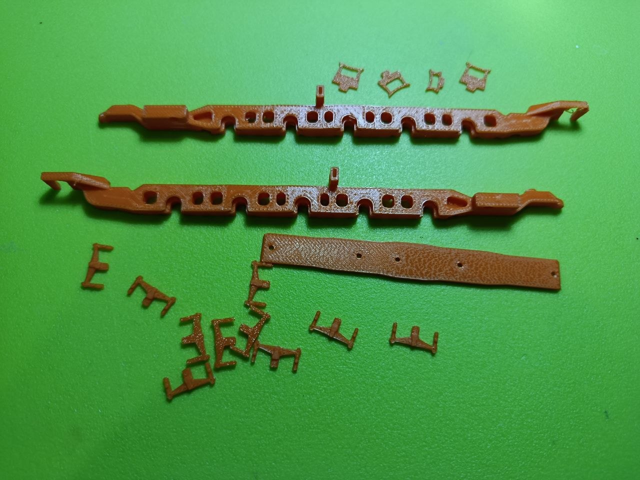

Давно думал о FDM принтере в дополнение к фотополимерному. Все таки у ходовых моделей и не нужно все печатать в высоком качестве, зато желательна прочность. Вот купил, теперь играюсь. Пластик PETg, типа того что у бутылок. Очень вязкий, я не смог отломать кусочек от тонкой детали, он только гнется. Есть свои серьезные ограничения, лучше всего выходит печатать плоские поверхности. Достаточно сказать что раму ФД (для опыта) я склеивал из двух половинок (вертикальные нависающие поверхности очень плохо выходят). Для пробы напечатал переднюю часть рамы Б, так она ожидаемо вышла плохо. Шлифуется довольно плохо, но достаточно, если надо зашкурить плоскую поверхность. На фото собранная и склеенная (модельным клеем для пластика) рама ФД. Колеса будут на бронзовых втулках, как делал в СОк. Как для поверхности которая немного в глубине и закрытая то качества FDM печати вроде как достаточно (на фото оно выглядит хуже из-за блеска, чем есть) и риск отломать что-то, похоже, почти отсутствует (разве что клей не выдержит). Потом еще попробую напечатать тонкие детали типа лестниц - потенциально поручни и лестницы которые не ломаются по пайке, а гнутся могут быть заманчивыми, а толщина там как у проволоки (сопло 0,4 мм стоит сейчас)
