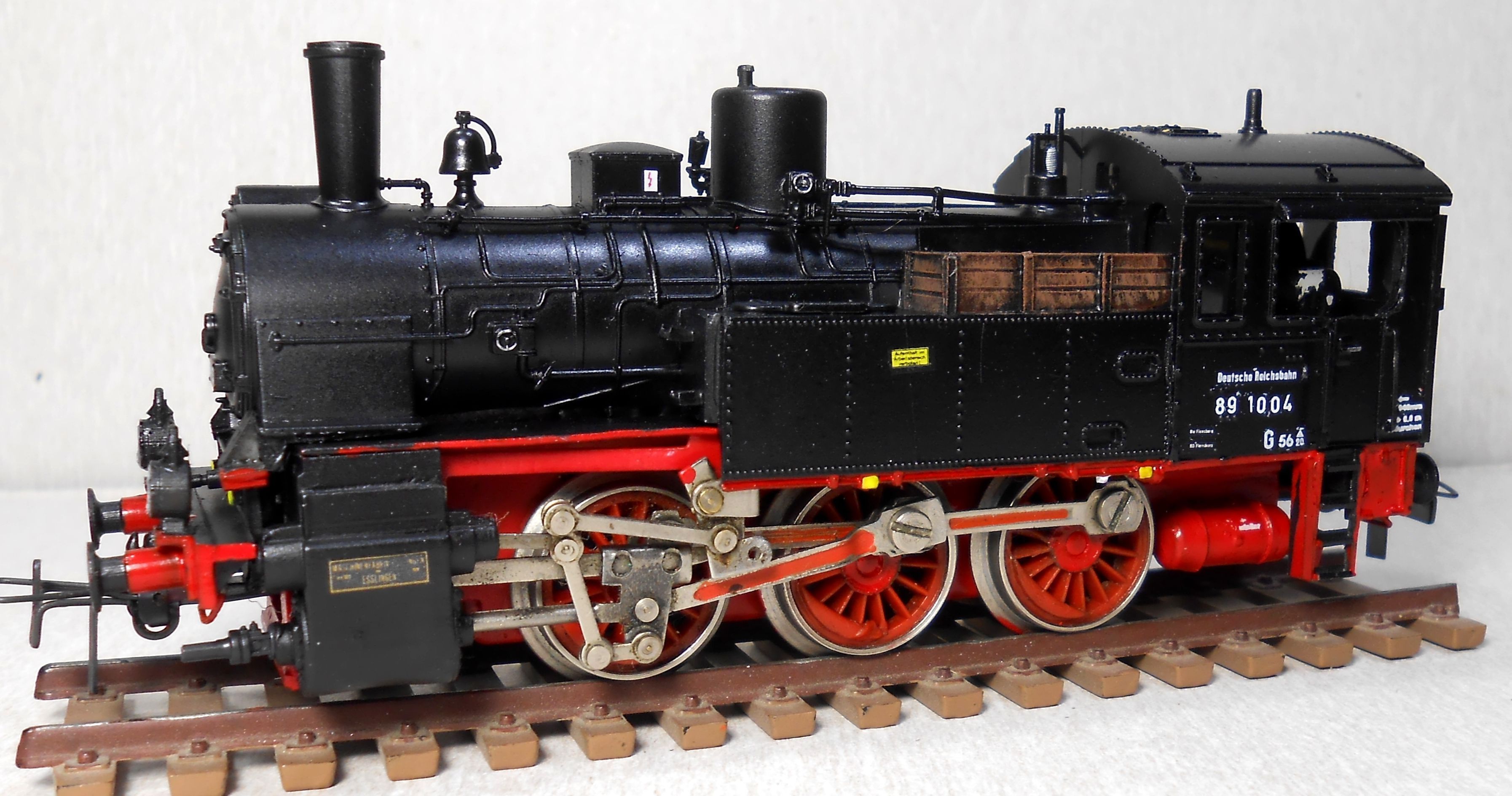

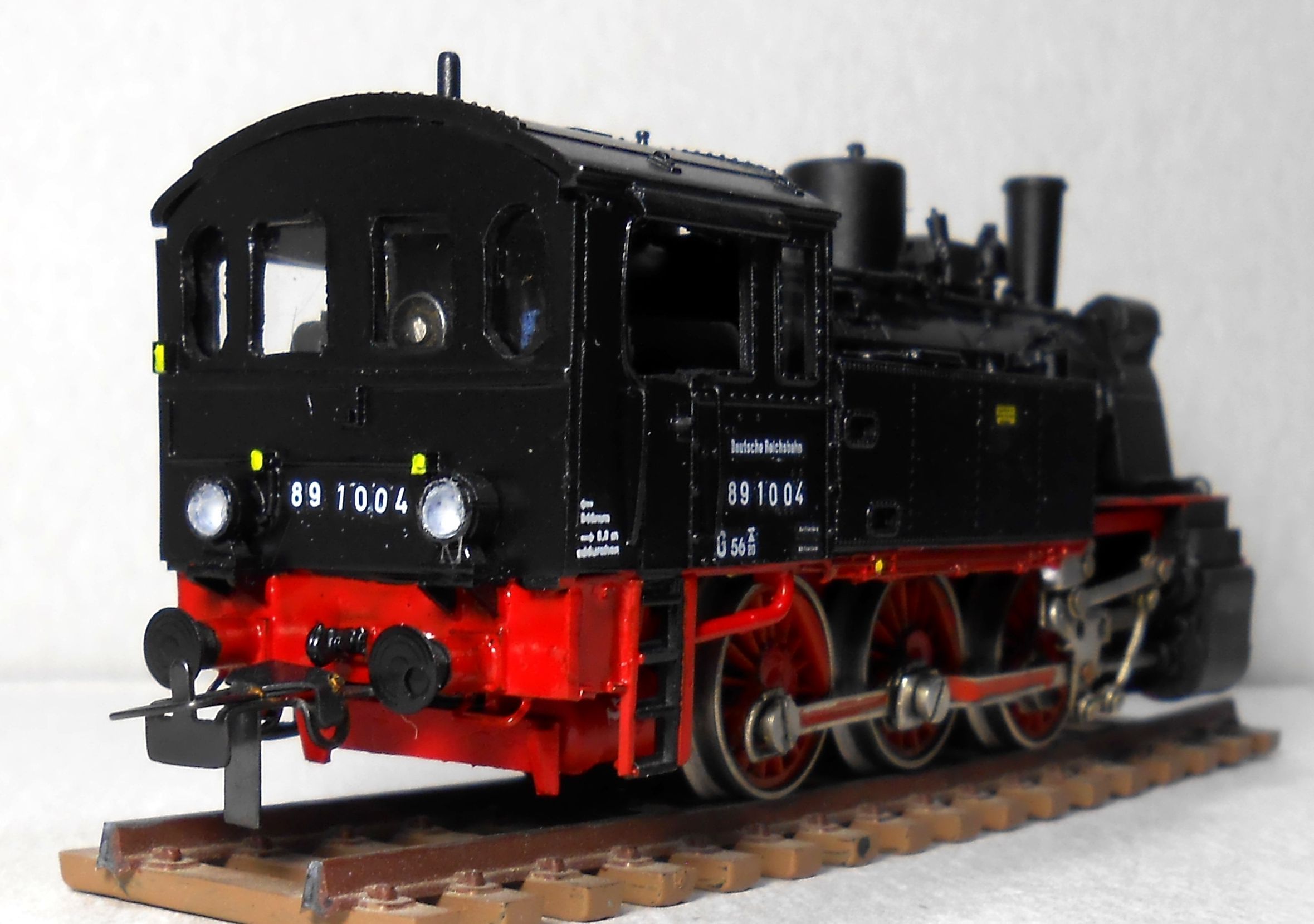

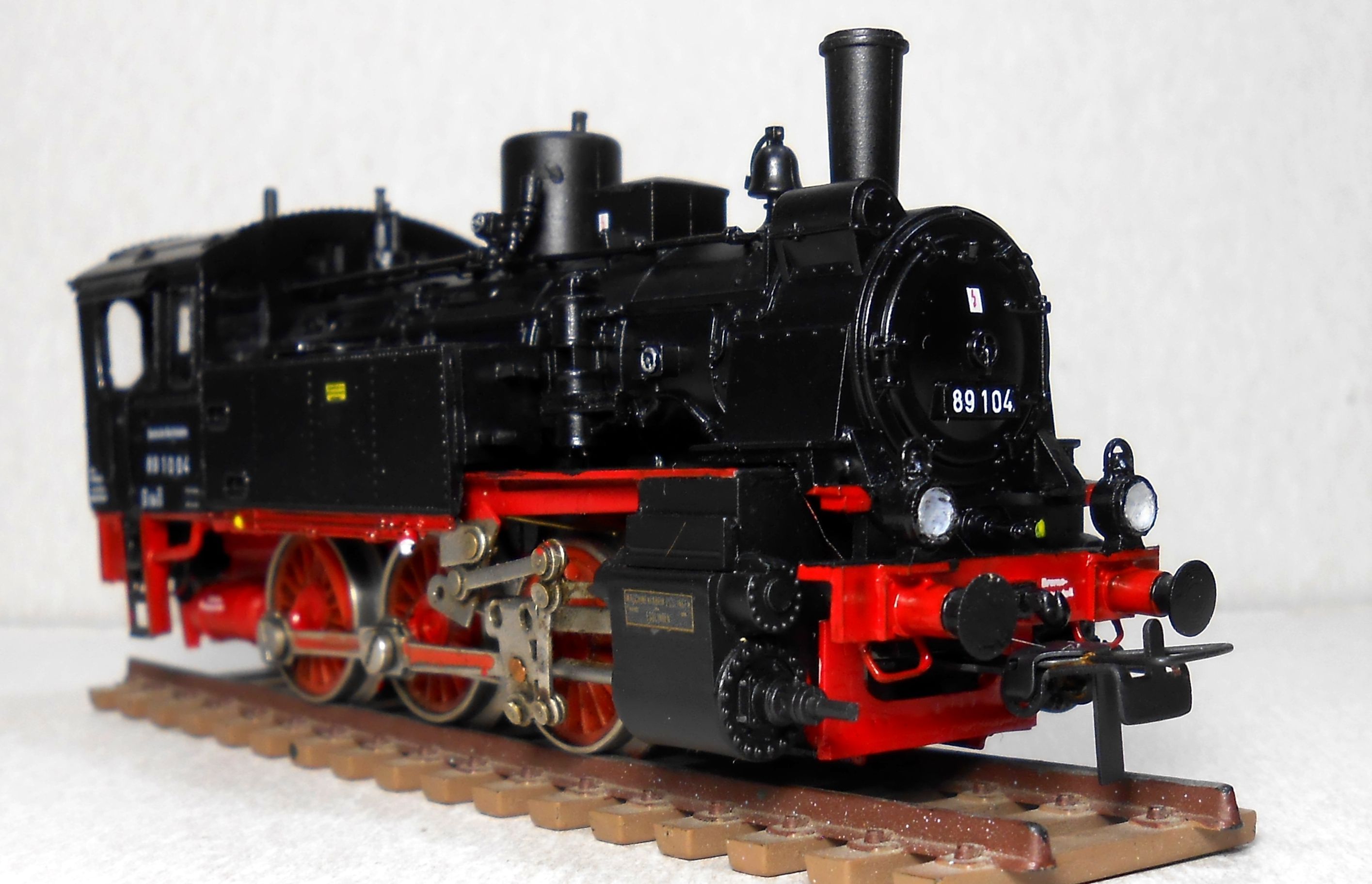

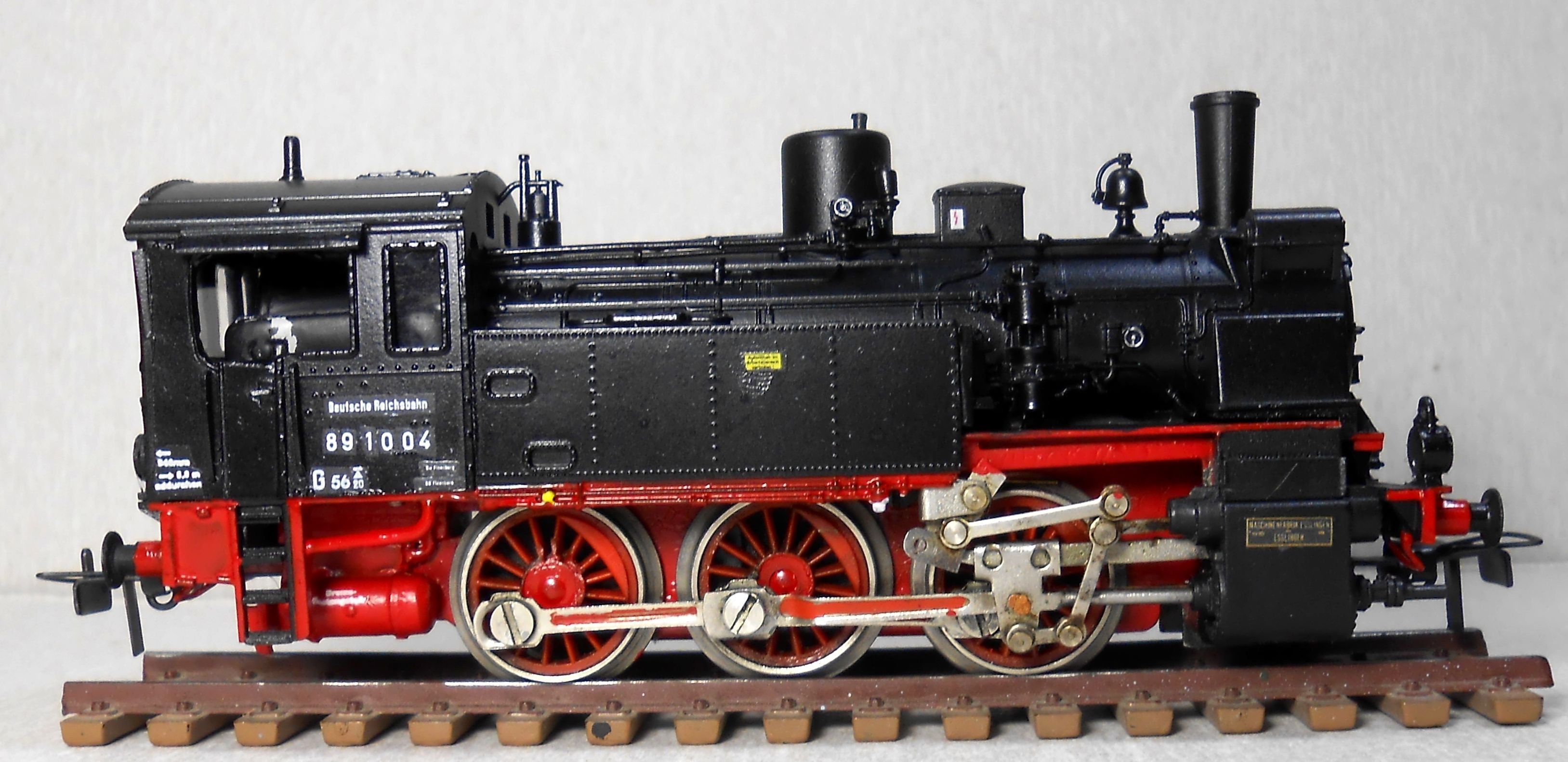

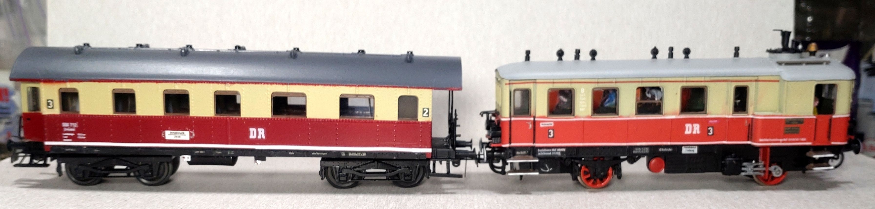

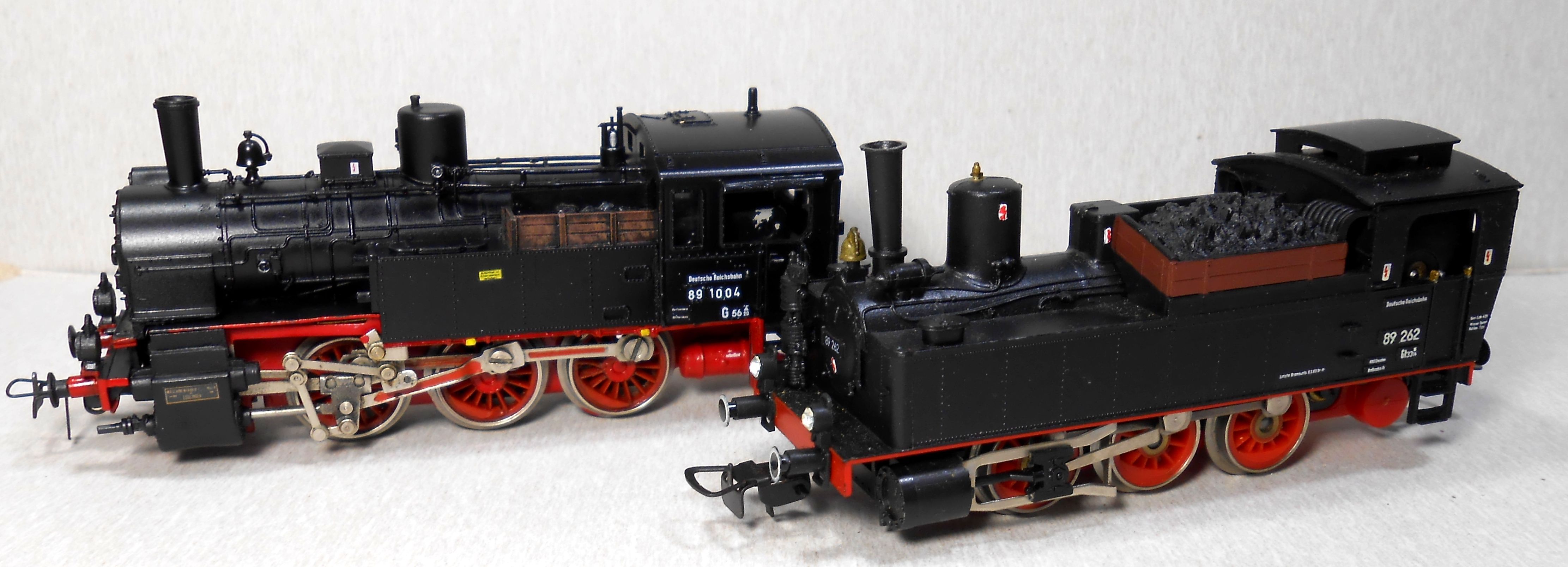

"Паровозег ЮрСаныча" готов! 8-)
Ездит великолепно,нагрузку тянет.Выглядит помотивно,потому как пришлось
немного отойти от копийности изза технических и косметических ньюансов. :oops:
Но общее представление о прототипе дает,узнаваем и радует глаз. ;)

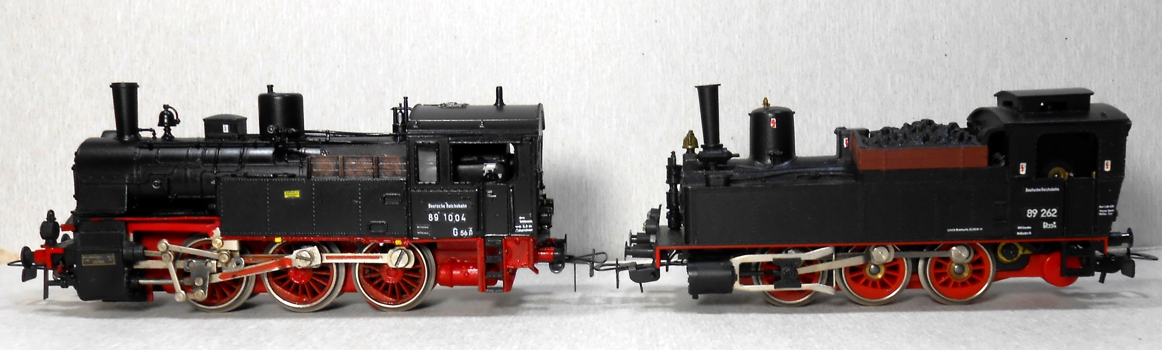

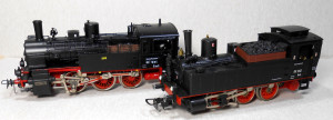

Рядом с одноклассником.
Видева.
Всем спасибо!

Номер спереди в урезанном виде, без ноля. Не поместился?
Повідомлень: 6269
Has thanked: 1467 times
Been thanked: 3108 times
Re: Рукоблудство Stinky
alex76 писав:
09 грудня 2025, 12:41
Ну да. Я мостил мостил, не влазит в табличку.

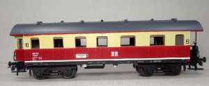

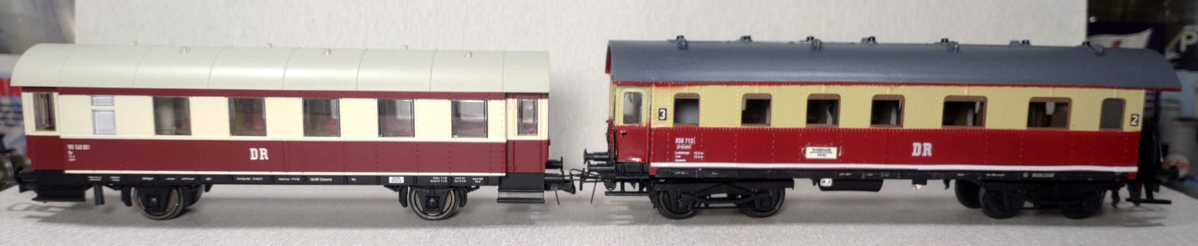

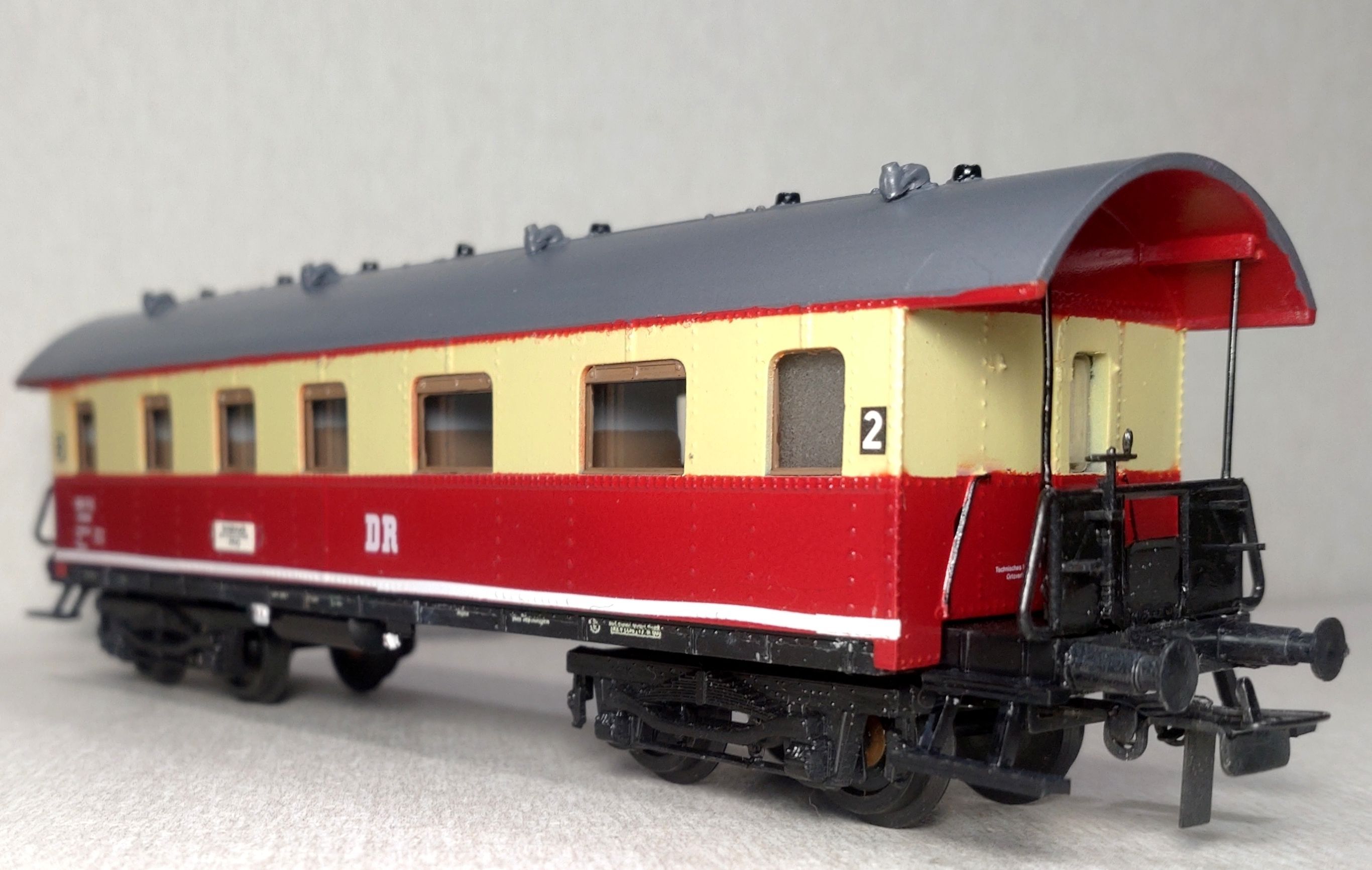

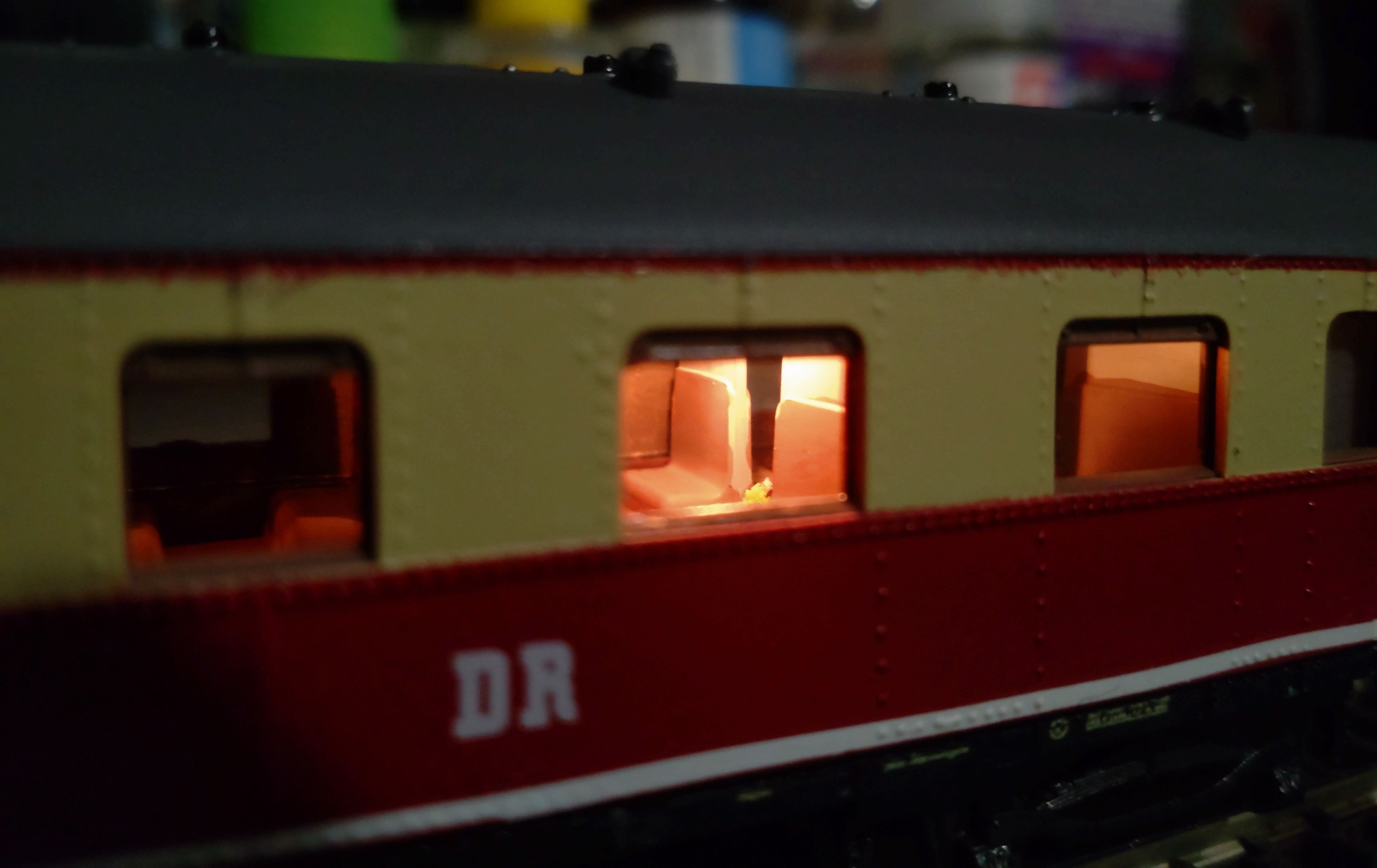

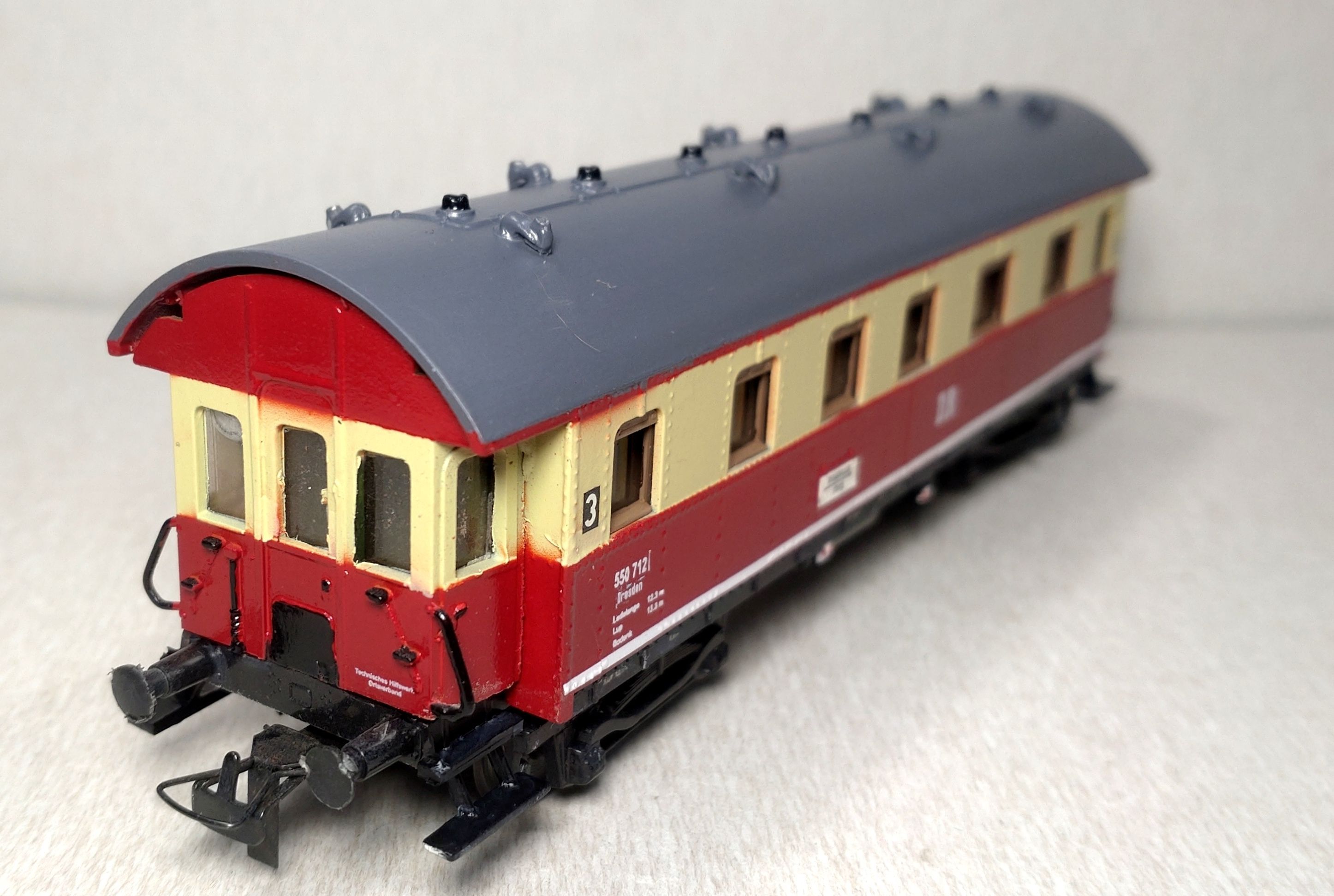

Приобрел абсолютно убитый вагон Пико\Шихт "Langenschwalbacher",традицпокионно с
облезлой краской,потертыми надписями,без подножег,тощо.Чисто под восстановление
и перекрас.
Собсна перекрасил,покрасил салон под родное освещение(лампули).Восстановил потери.
Можно будет эксплуатировать с мотор вагонным парком и подобрыми вагонами.

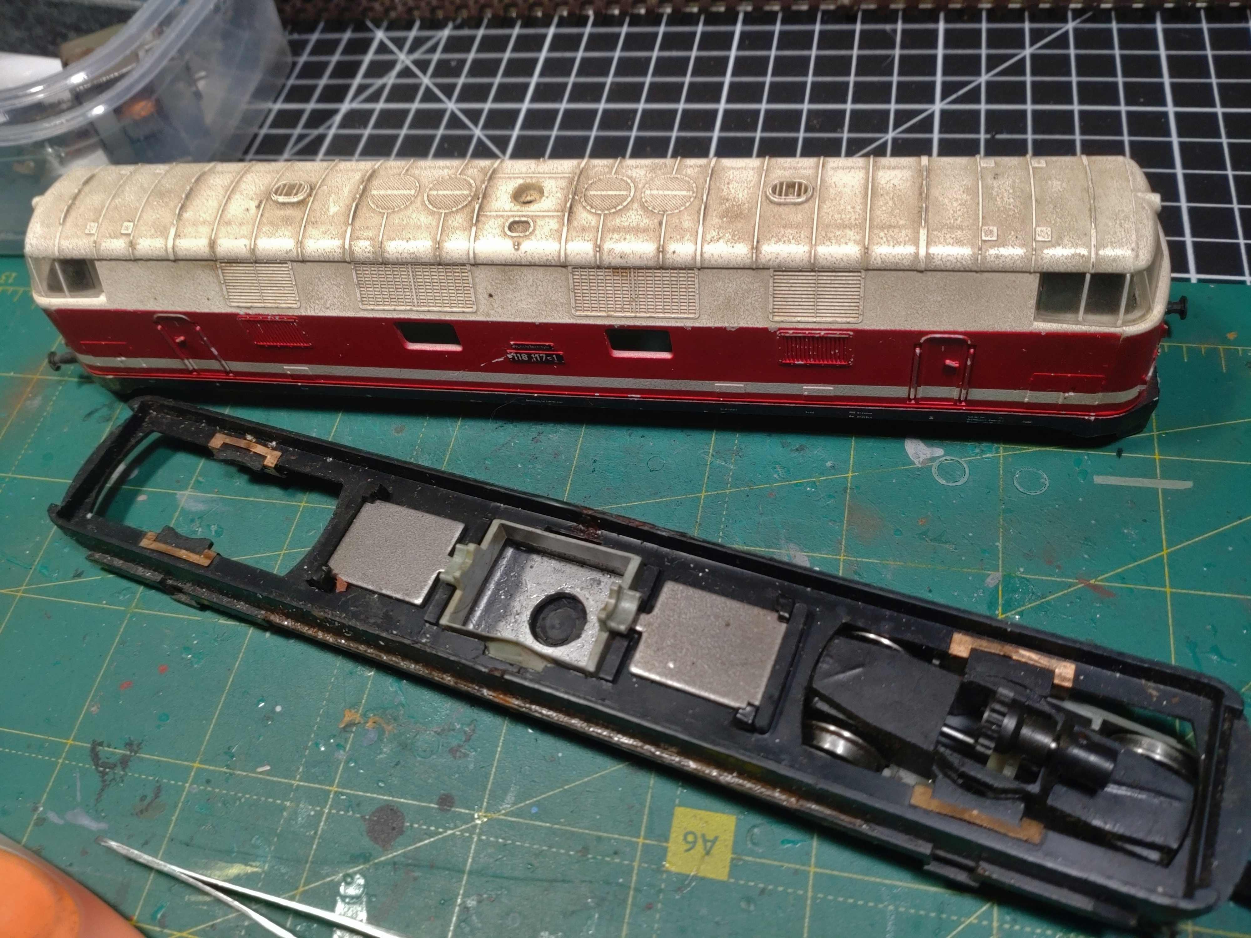

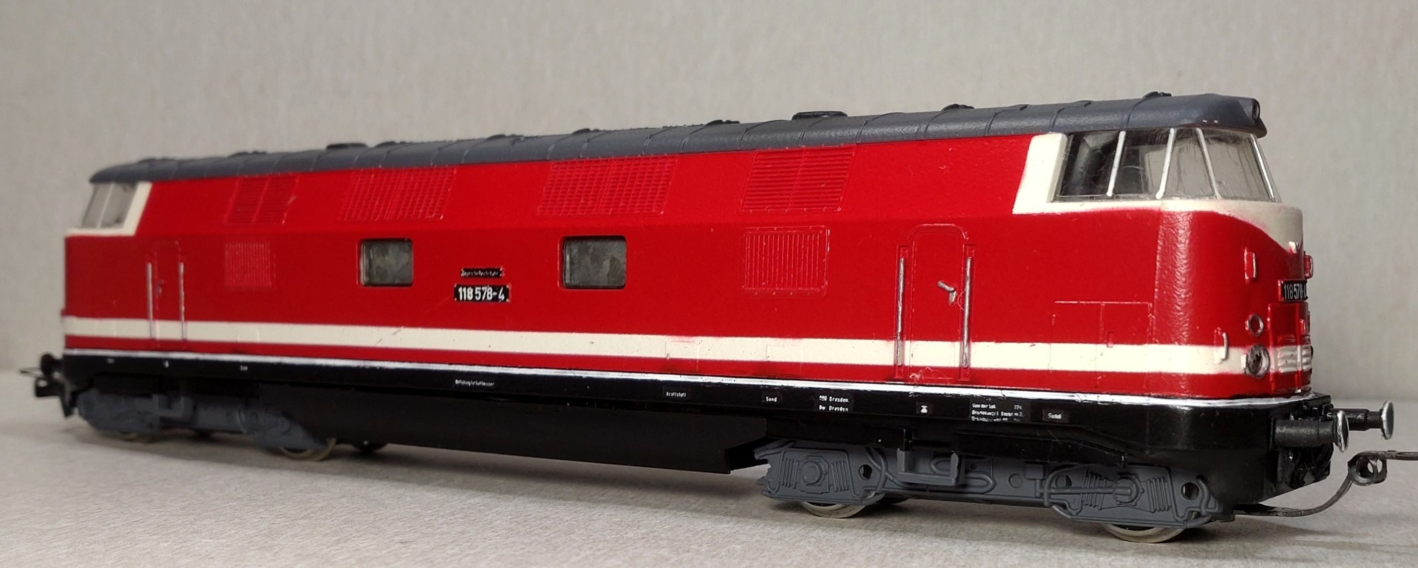

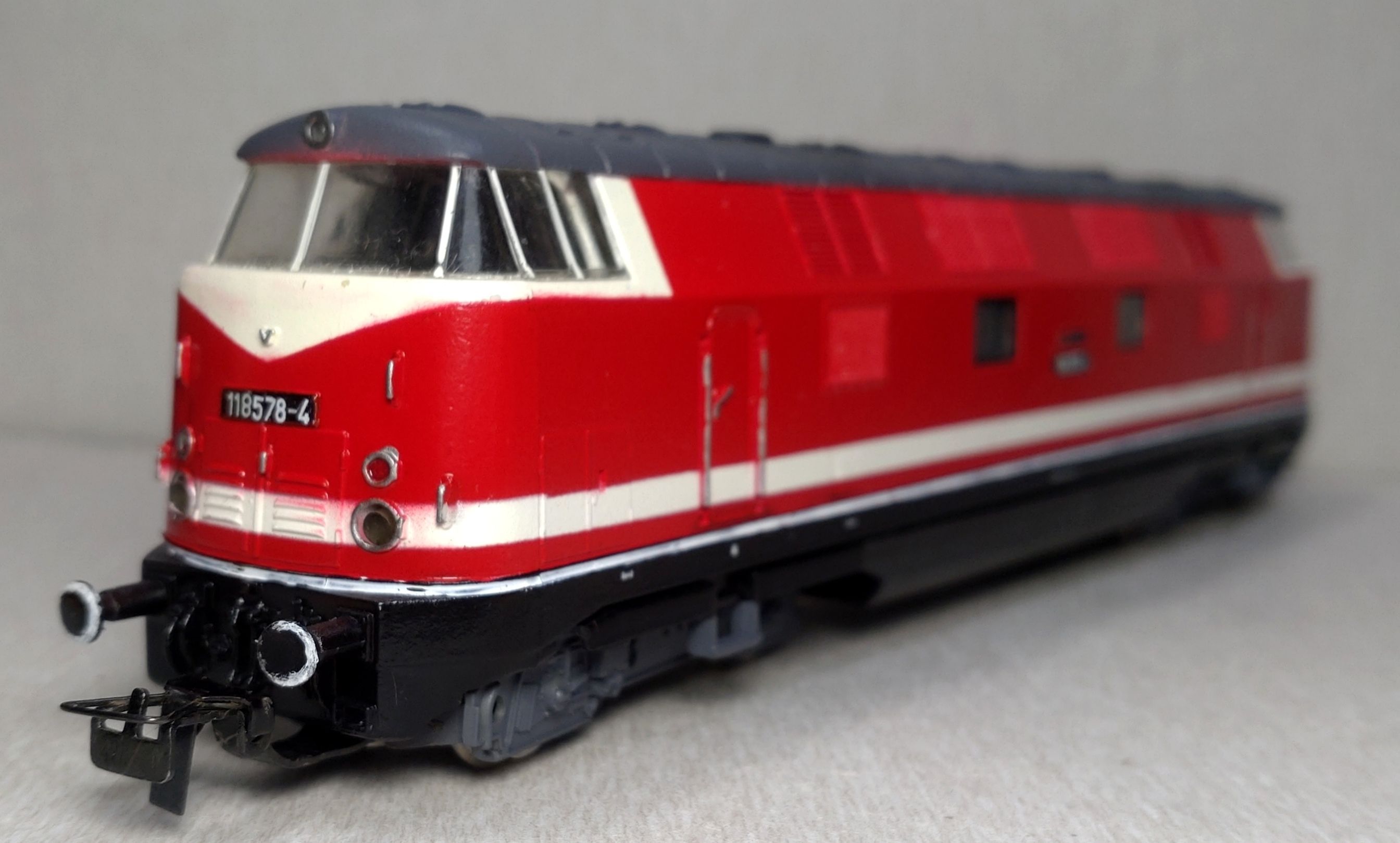

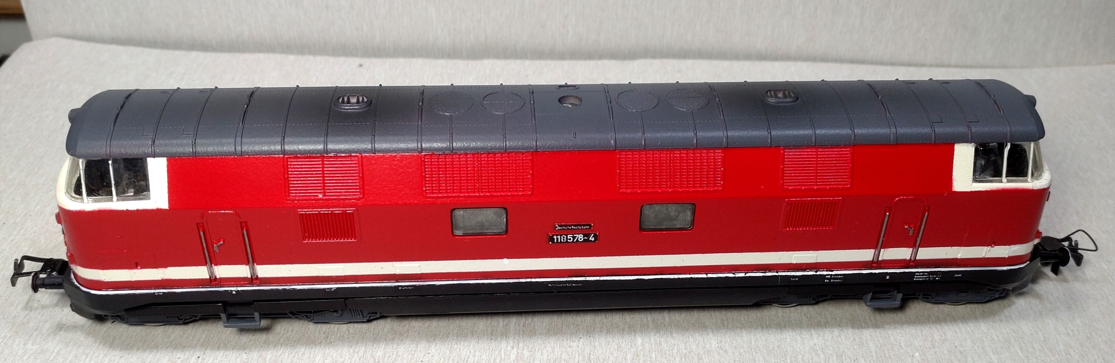

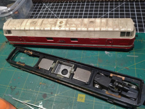

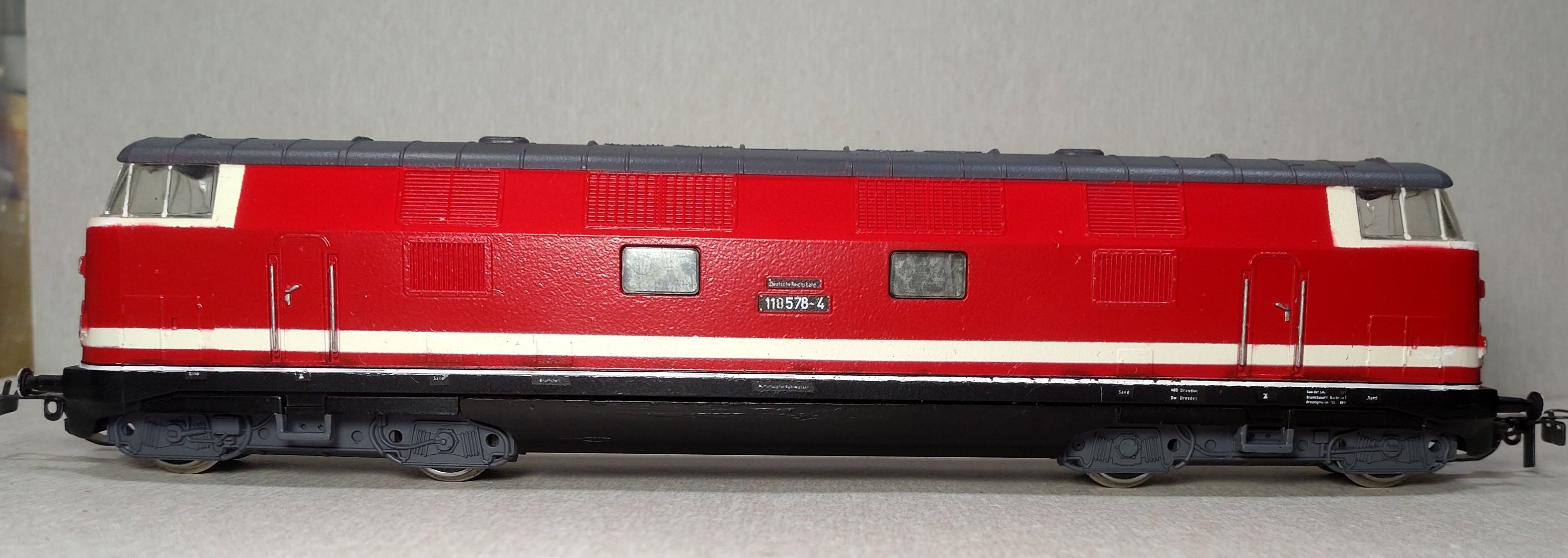

Очередное спасение и реанимация старого доброго PIKO.
На этот раз приобретен труп тепловоза Gutzold BR118.Состояние его было не комплектным,
со всеми :!: лопнувшими шестернями и червяками,очень изношенным двигателем и электрикой.
Косметичеки он тоже был в царапинах и грязный как из зада.Плюс пережил еще и прилет балистики..
(у предыдущего хозяина).
Так как кузов требовал полного перекраса,то решил выбрать одну из экспериментальных
ливрей данного тепловоза.
Трансмиссия была восстановлена ,электрика перепаяна,двигатель перебран и т.п.
Передул и перебил номер.Получилось отакое.Ездит как и полагается старому Гутзу-
как перфоратор.Зато имитация работы дизеля присутствует. :)
Всiм дякую...
