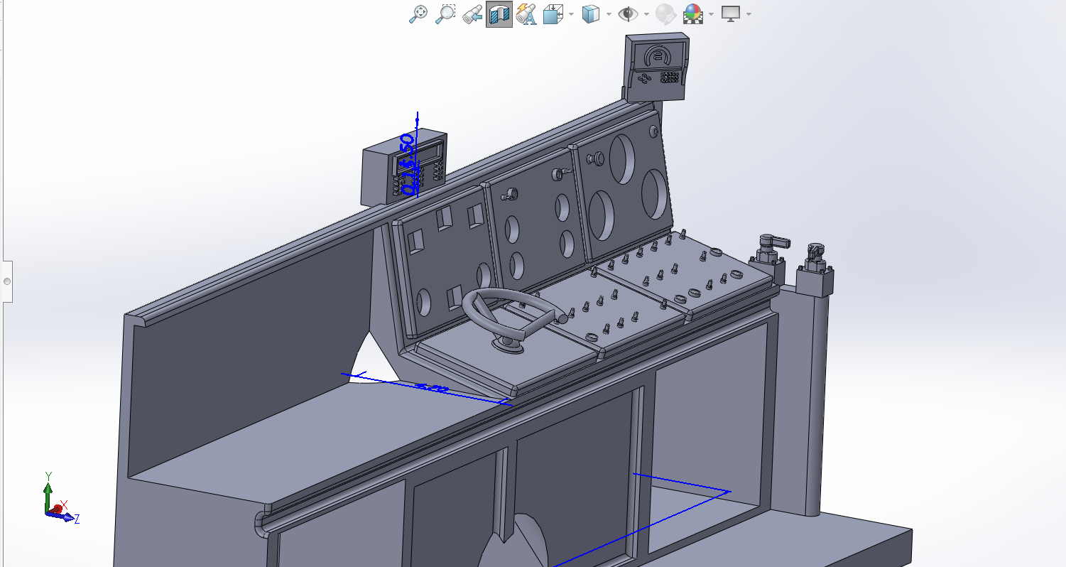

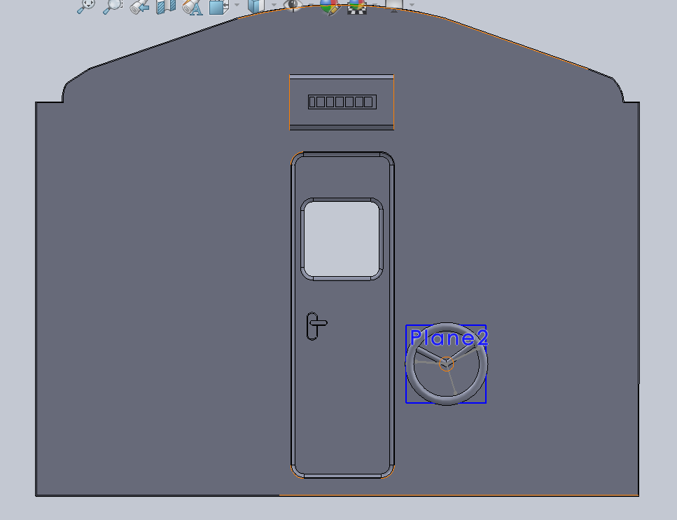

Скло є у вікні дверей.

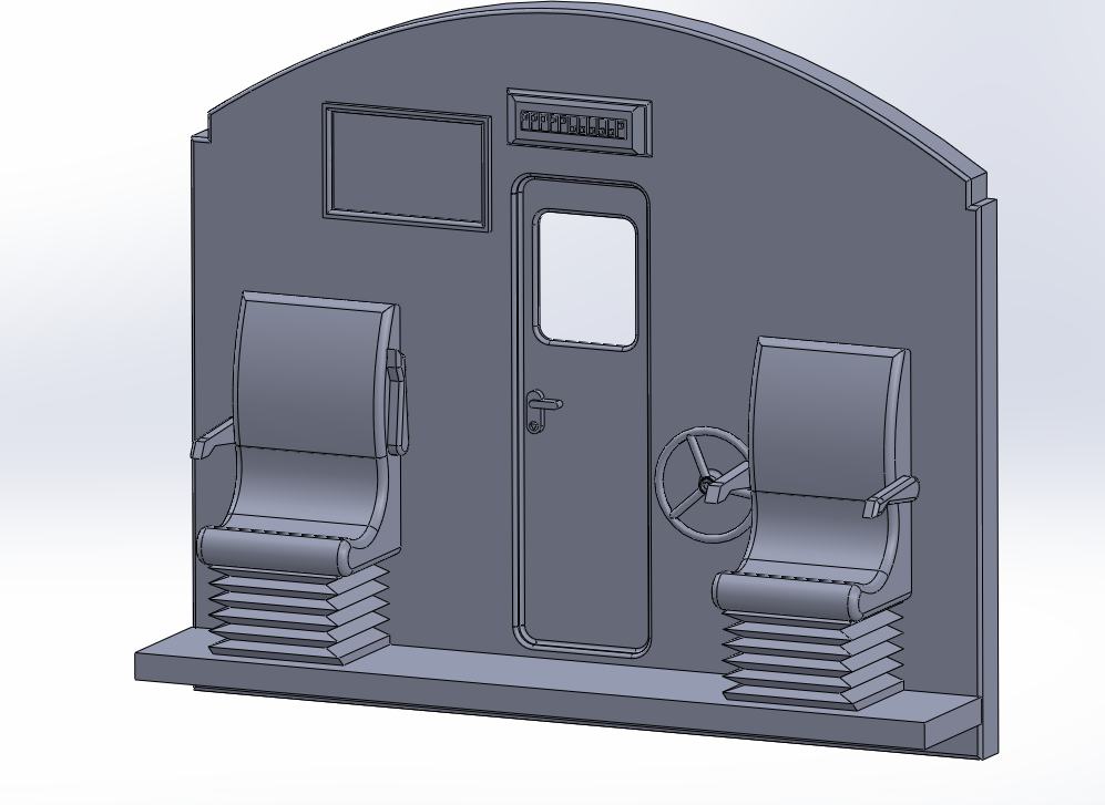

Поки очікую програматор декодерів від ZIMO трішки зайнявся інтер'єром кабіни.

Doker_84 писав:
14 листопада 2025, 23:22
Трішки оновлень, роздрукував вкладення кабіни, потім додав трохи фарби.
