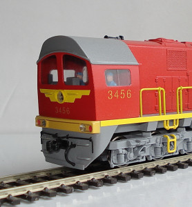

Модель получилась отличная
Спасибо, Дима! Наверное, не совсем корректно будет говорить, что получилась, когда модель не завершена. Пока только наметилась, скажем так... 8-)
Прототип самоходный. Для работы требуется контактная сеть, а у меня таковая не планируется, как и класс электровозов в целом. Но прокатить модельку можно.

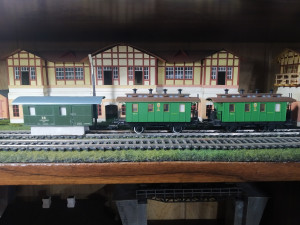

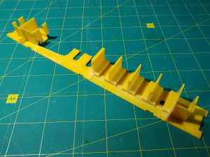

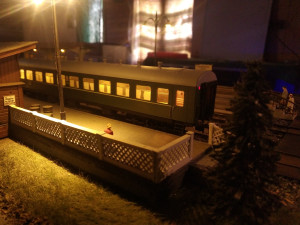

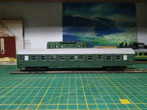

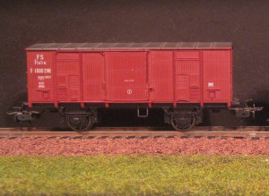

Вагон
упоминался в viewtopic.php?p=3646#p3646 и было это в январе 2016, т.е. скоро восемь лет...
Как ледник FS в моей тематике применён быть не может. Поэтому сверхлёгкая и сверхленивая конверсия одного вечера.
Будет временно-багажный. Или багажно-временный... Не ледник, в общем... :roll:

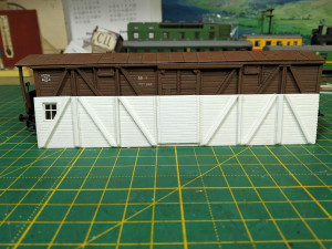

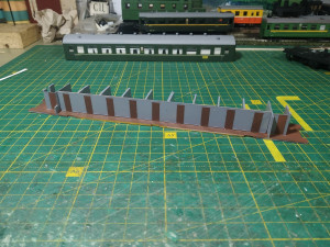

Одразу попереджаю, що не конверсія, а тільки стилізація.
Дуже давно хлопці віддали вагон. Власником був Muton
А youdmit зробив з нього таке... 8-)
Іграшка, звичайно, але на на зустрічі viewtopic.php?p=52637#p52637 причепили в хвоста до потягу із шляхетною Ламінаткою . Може я не помітив, а хлопці не сказали, але, начеб-то, вагон відкатав нормально. З рейок не сходив, світло не блимало... :roll:

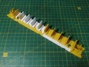

Юр Санич, а як Ви гофри під вікнами робили? Супер! Як рідні!
Повідомлень: 3432
Has thanked: 2339 times
Been thanked: 4505 times
Re: Будуємо вагони вітчизняної залізниці
Leonid Popov писав: ↑
20 листопада 2023, 00:17
А як Ви гофри під вікнами робили?
Цього разу була готова полоска 1 мм, півколо. Виробника не пам'ятаю... :oops:
А зазвичай тягну сам з відходів, на полум'ї свічки.

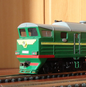

Повідомлення Vladimir »

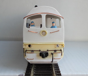

Можно ещё гофры делать из медной проволоки.Я так себе на тепловозах гофры делал.
2ТЭ10Л

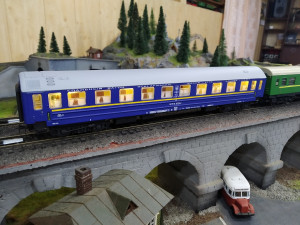

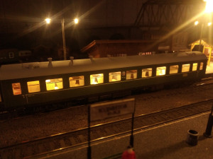

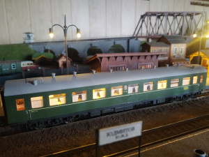

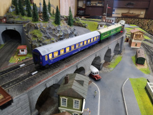

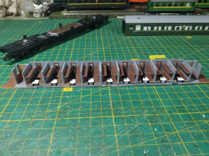

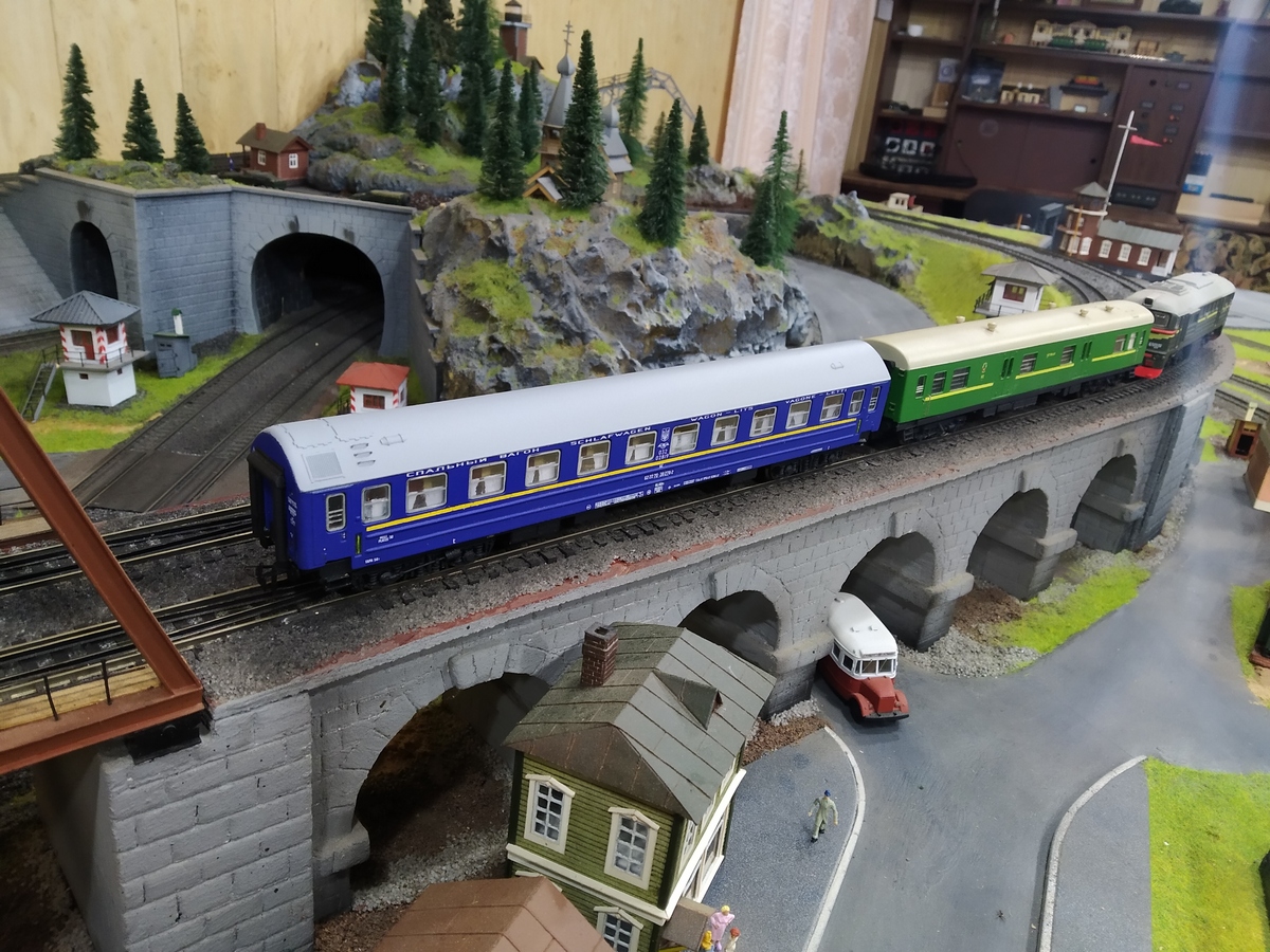

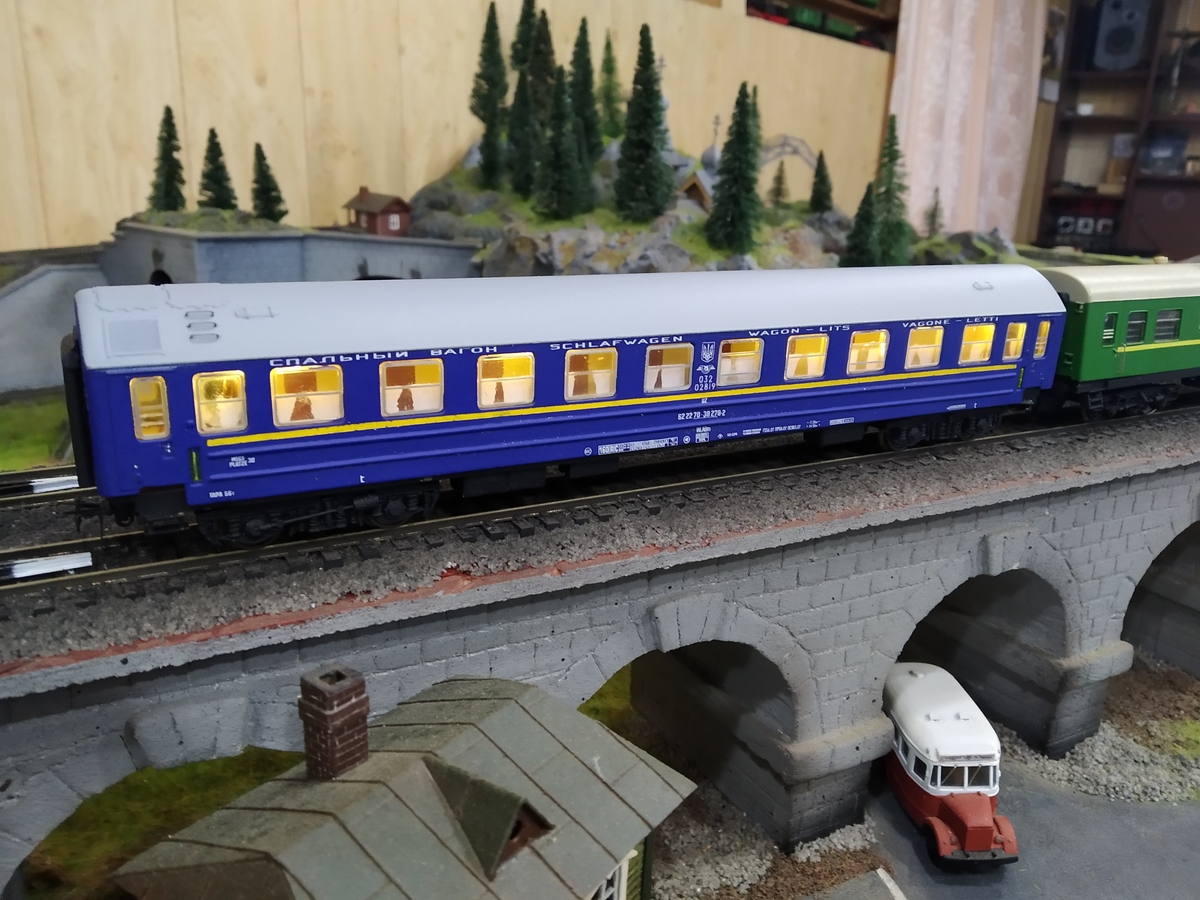

Залишався незавершеним один вагон из серії INTERNATIONAL, колись був II клас з буфетом. Відклав і навіть забувся, на чому зупинився.
З'ясувалося, що треба зробити салон и освітлення, а візки завчасно пристосував до електрики.
Подібний салон вже робив на вагонах I класу. Теж саме, але на дев'ять купе і трохи додало роботи те, що колись це був буфет.
На виході маємо.
А по фіналу так.
В мене, як вже казав, ці вагони символізують вітчизняні гладкобортні ЦМВ. На жаль, на символізмі схожість і закінчується...
Повідомлень: 3432
youdmit писав: ↑
07 квітня 2024, 19:53
Всі бігають, всі світяться...

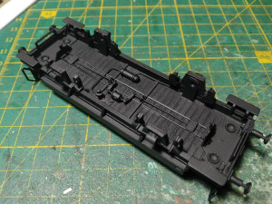

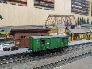

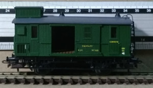

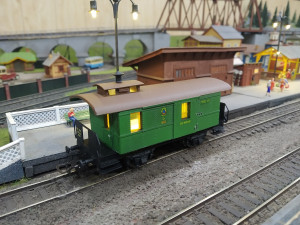

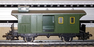

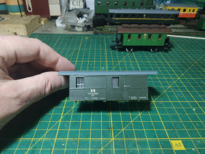

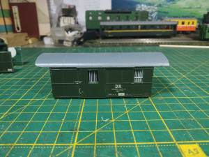

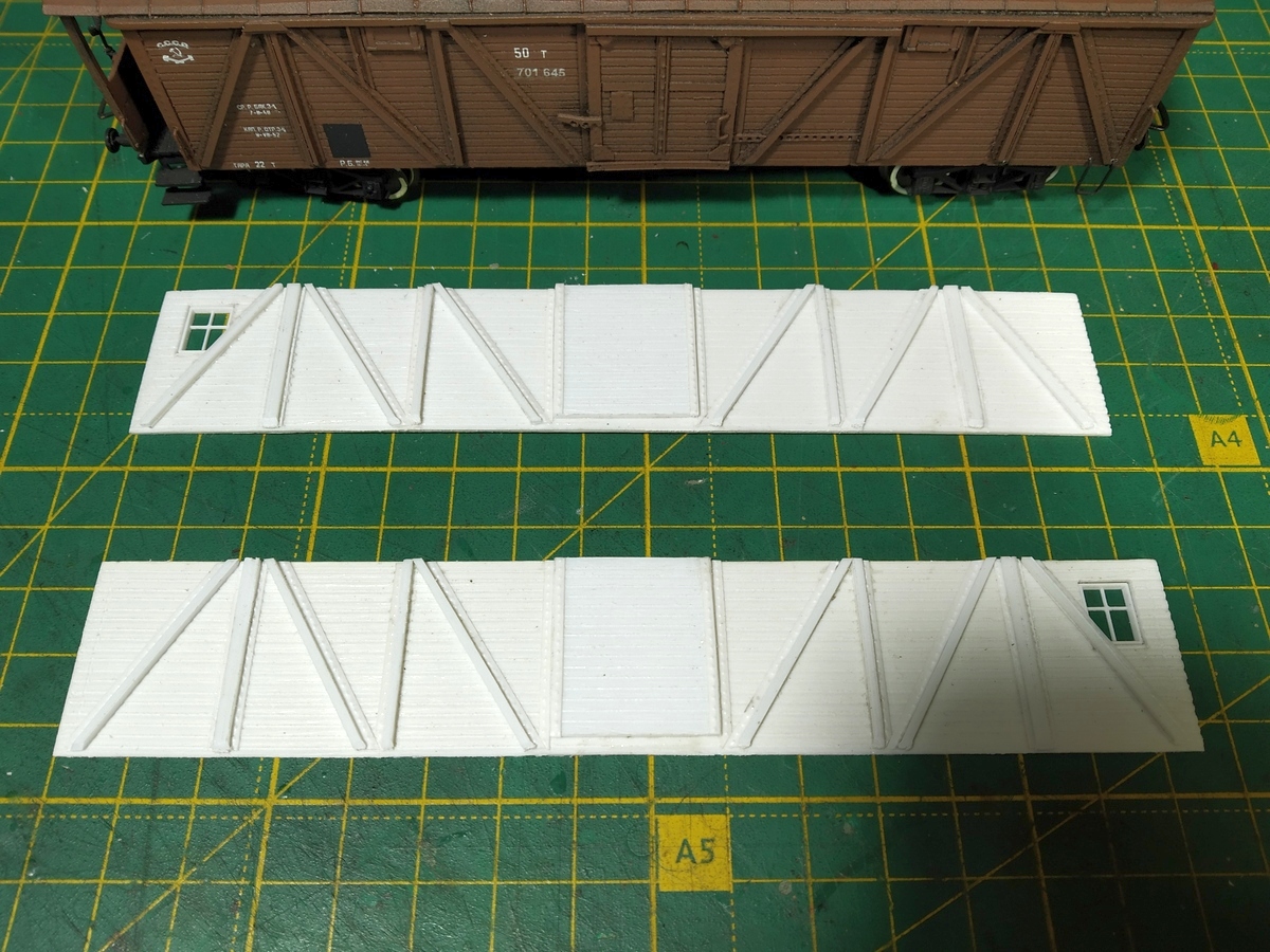

Не полишає бажання поновити у версії V.02
Заміну пасажирським вагонам вже показував. Треба зробити багажний.
Цього разу не став сильно напружуватися, знайшов варіант для ледаря... 8-)

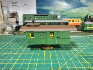

Почав реалізацію.

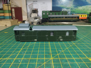

Повідомлень: 3432
Поки що так.
З технічних причин перерва на тиждень.

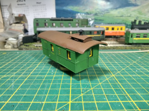

Все.
З новими родичами.
Можна і так...

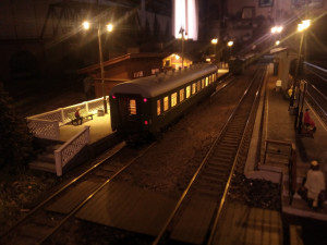

Освітлення.
Ємність 220 мкф. Зазвичай ставлю 1000 і трохи нервував, що будуть проблеми. Але встановлено всього один світлодіод і вирішив, що 220 буде достатньо. Не помилився - не блимає, працює стабильно. Якби ще паровози так працювали, щоб не приходилося на ходу міняти...

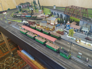

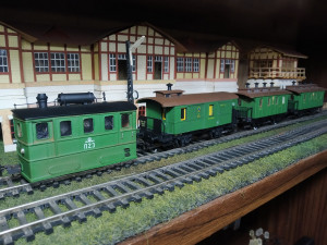

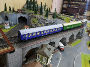

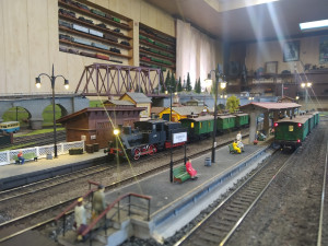

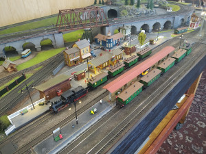

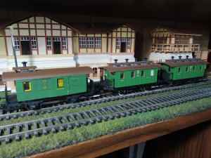

ТЭ3, М62, ЦМВ(эрзац) - це добре и навіть дуже добре. Але всі перебралися на полички і на макет повернулася давнина.
Вагончики Фляйша і Ріваросі ще потребують доопрацювання, але катати вже можна.

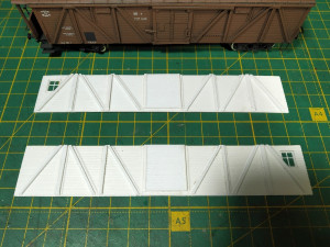

Хотелось бы сделать с ручным тормозом, без ручного тормоза и сборно-раздаточный.
Бажання не зникло, лише стало міцнішим.
Буде такий.
Взяв старт.
