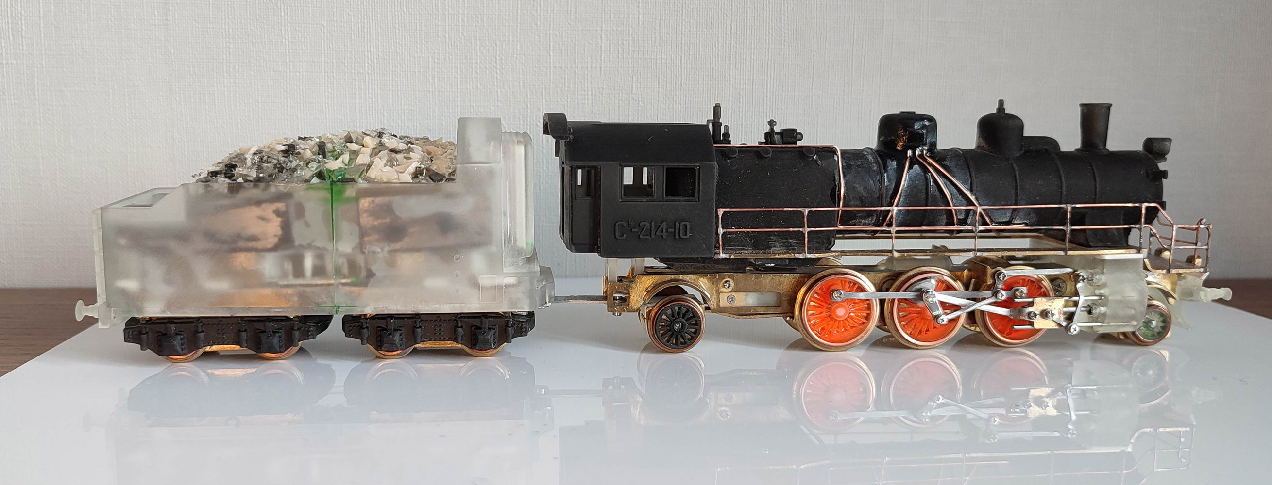

полностью переделал ходовую на тендер. Старая ездила очень медленно (40 км\ч получилось в пересчете при 12v), визжала на высоких оборотах и двигателю явно было тяжело вращать валы даже через пружинки толщиной о.2 мм, изза чего ходовая не двигалась на малом токе. Новая ходовая примитивная по конструкции, зато отработанная на ранних моделях, работает тихо (как для моей самоделки) и ездит вполне уверенно. Медленно ездит плохо, но там скорее надо грешить на простенький трехполюсной моторчик. На паровозе напаял поручни, приклеил трубки песочницы (снизу я трубки не стал выводить к колесам, так как слишком уж высокая вероятность поломать позднее), выточил новые колеса с усиленным креплением осей. Теперь надеюсь колеса не будет перекашивать

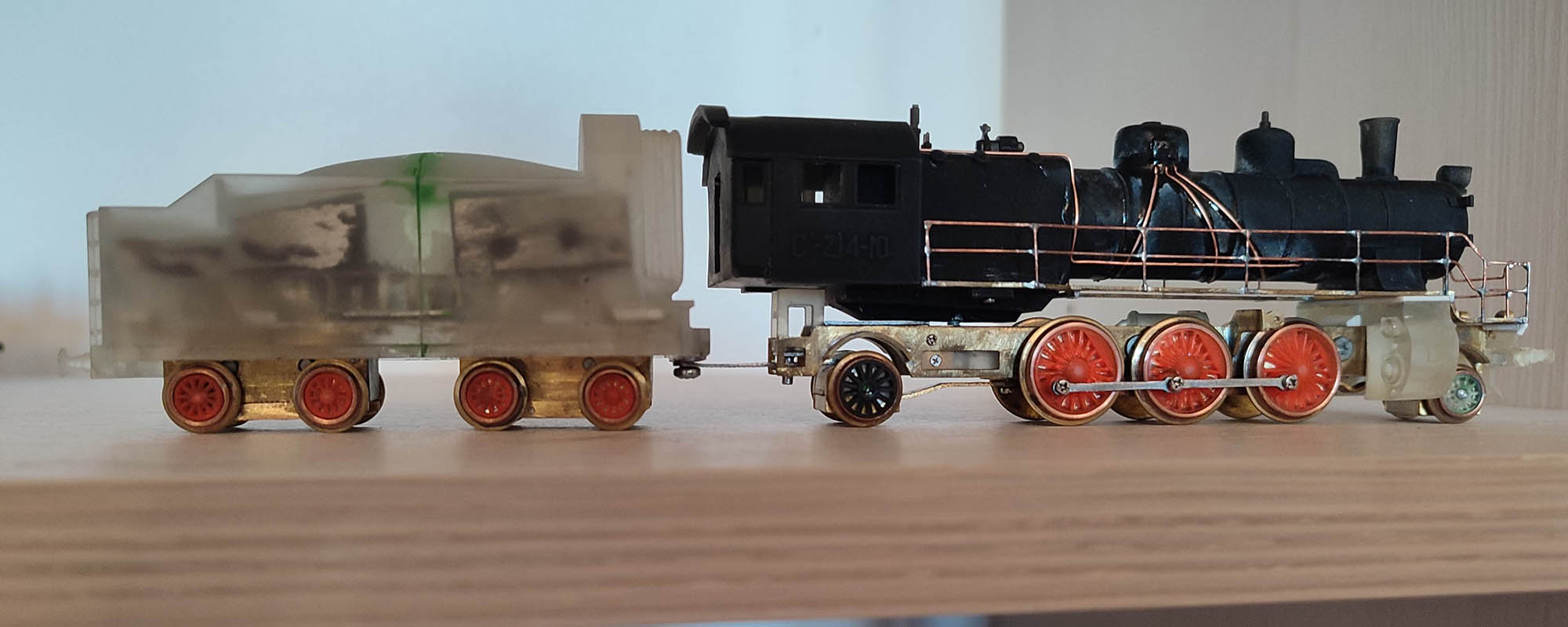

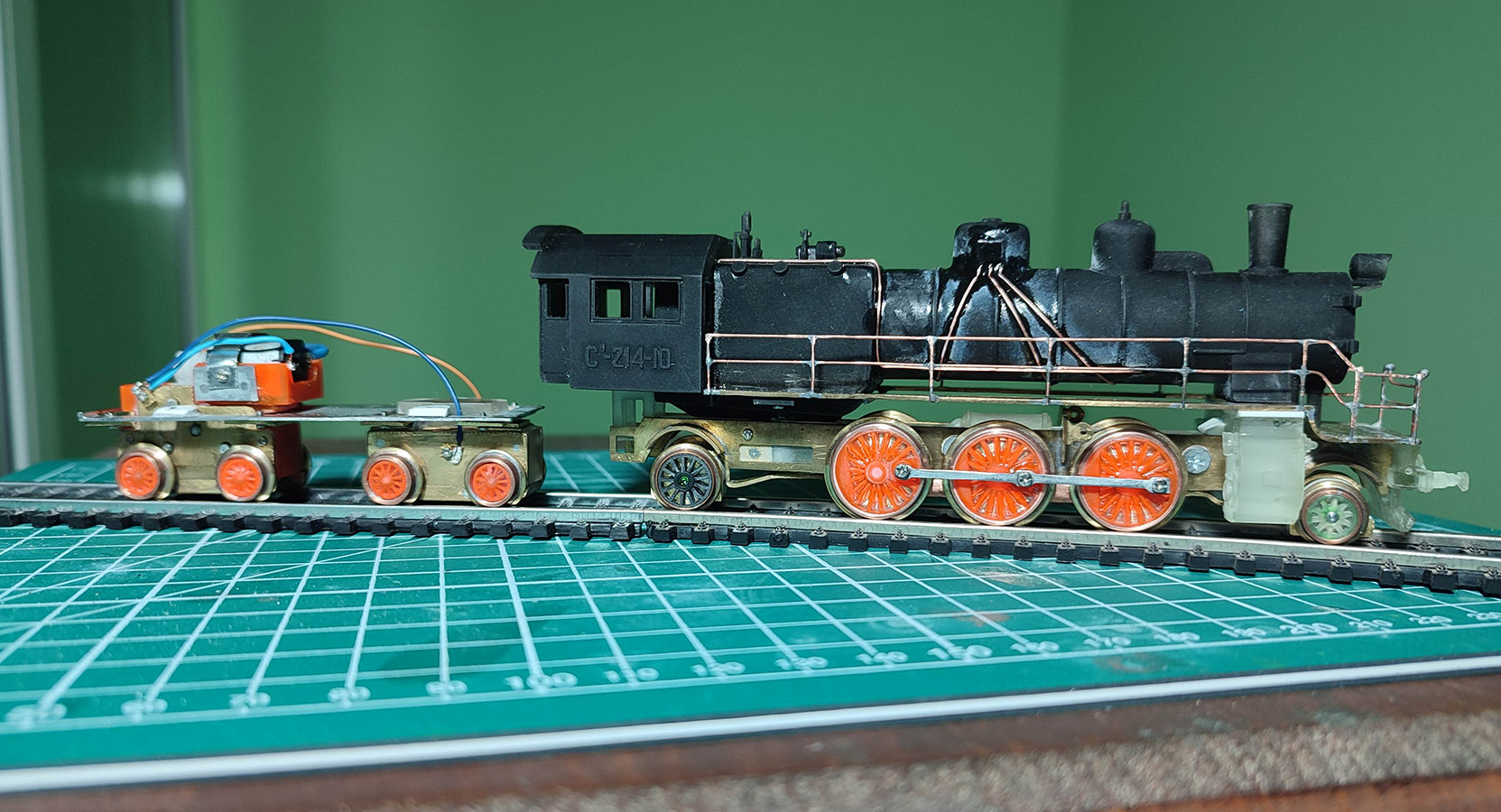

покатав Сушку решил последовать совету Voverа и сделать обе моторные тележки
на гугл диске есть файл с поездкой по кругу (рельсы очень кривые, потому так вздрагивает сильно. Он бы и по ровным вздрагивал, но слабее)
https://drive.google.com/file/d/1LPoFec ... sp=sharing
Боковины тележек напечатаю, когда перестанут свет отключать, а то за 4-5 часов они могут не успеть

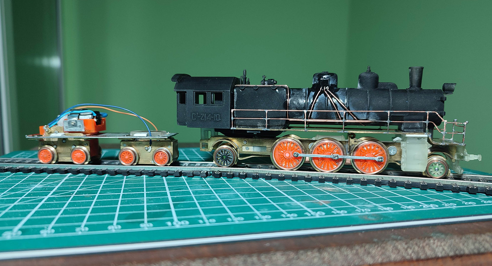

напечатал боковины тележек и смонтировал на ходовую. Успел напечатать в последнюю ночь перед жесткими отключениями света.
Также собрал ПРМ, насколько мог близко по мотивам. Пришлось повозиться с контркривошипом (я не знал что он жество закреплен на колесе), и в ведущее колесо пришлось вкручивать металлическую вставку, которую не вырвет в процессе тугого накручивания оси с контркривошипом. Внешний вид коллпары стал хуже, но кинематика зато работает как надо. На этом с механической частью все, дальше декоративные елементы и покраска, когда потеплеет

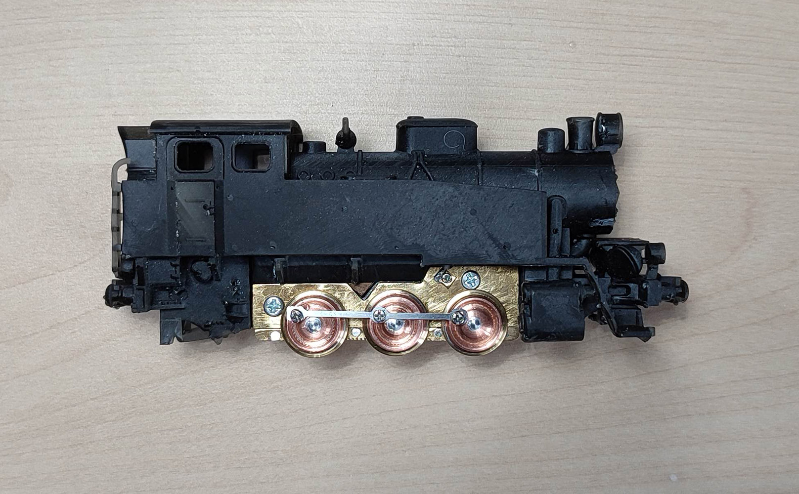

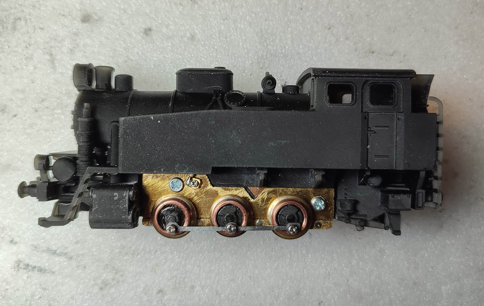

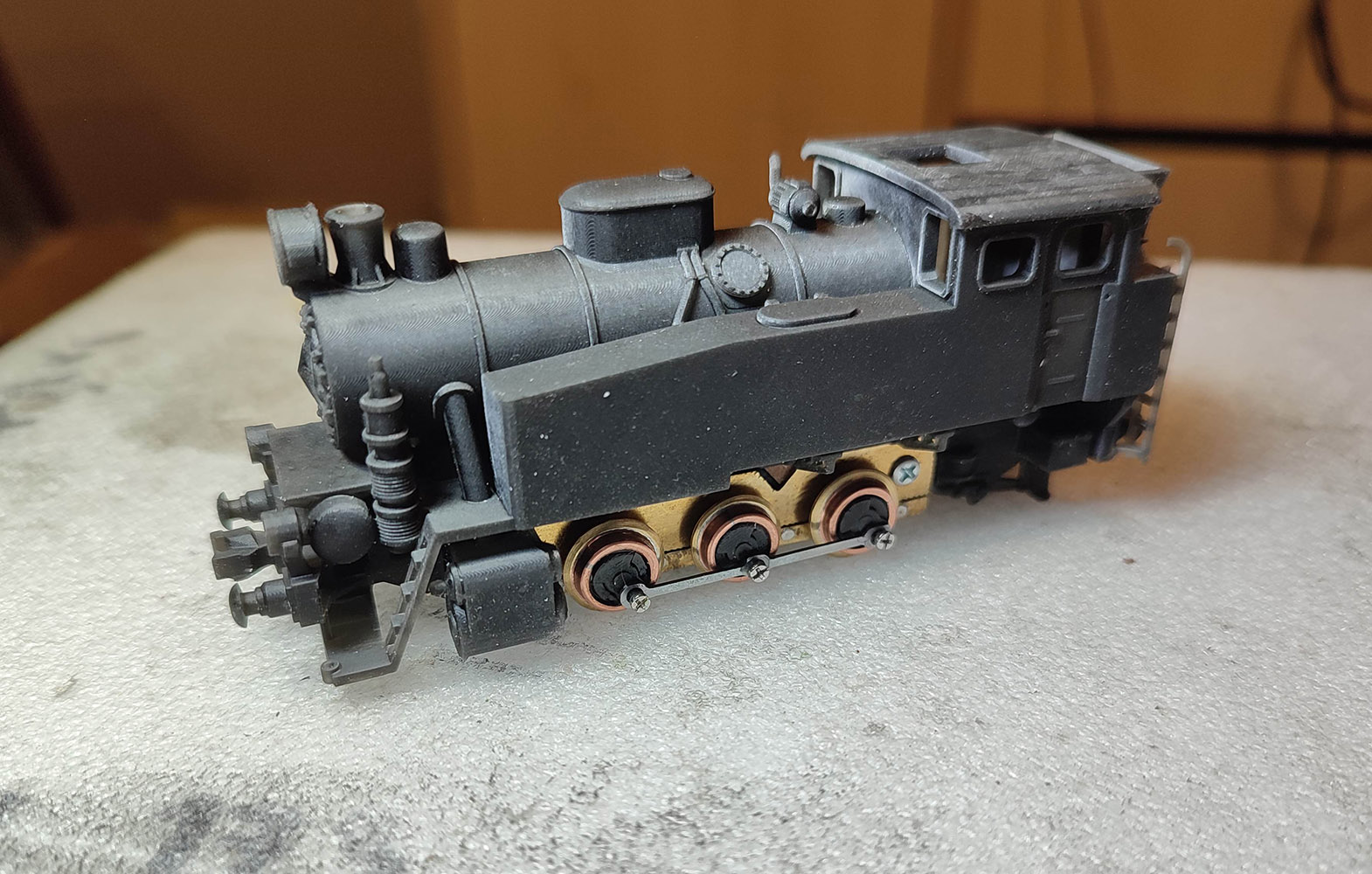

Сейчас с светом стало получше и решил напечатать паровоз 9П, который смоделил на будущее, но решил не откладывать с печатью. Паровозик запланирован для домашнего макета, который когда нибудь начну. Запланировал в книжном шкафу, а значит там размеры всего 100х35 см где то будут. Поэтому взял готовый редуктор с двигателем, так как чем медленее, тем лучше. Из минусов - маленькие шестеренки высокооборотные и шумноватые. Ходовую часть сделал отдельным блоком от корпуса, потому что на корпусе много детализации и высокий риск что то обломать, пока вожусь с ходовой. Привод на среднюю ось

Колеса не маловаты?

Да, есть такой косяк. На 0.6 мм. Но тут больше влияет соотношение поверхности качения и реборды. На настоящем паровозе реборда почти не видна, а в модели это 1\5 диаметра примерно. Если будет настроение, то потом переточу колеса, что б с ребордой были чуть больше прототипа, тогда он восприниматься будет более похожим

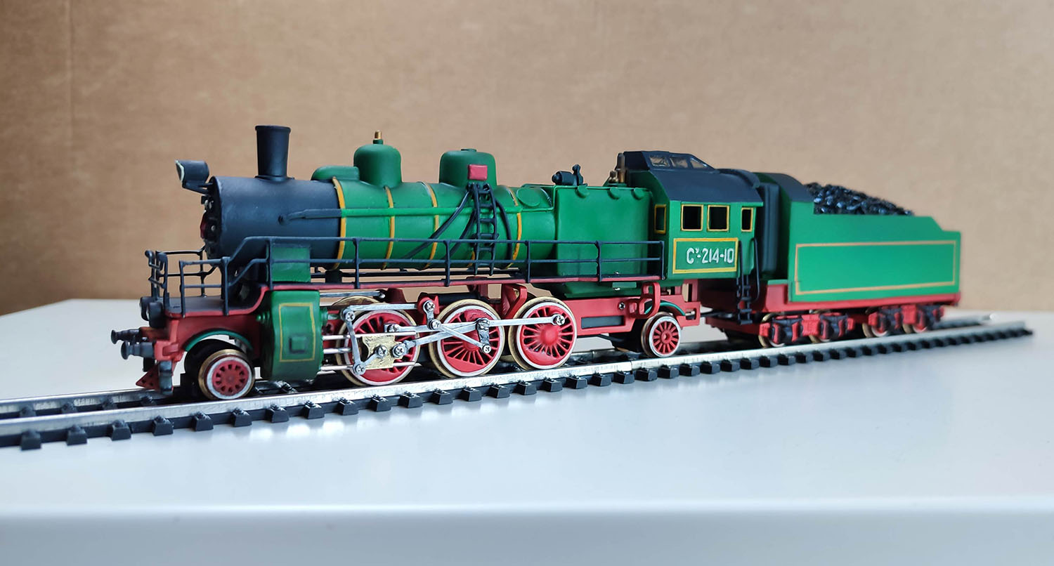

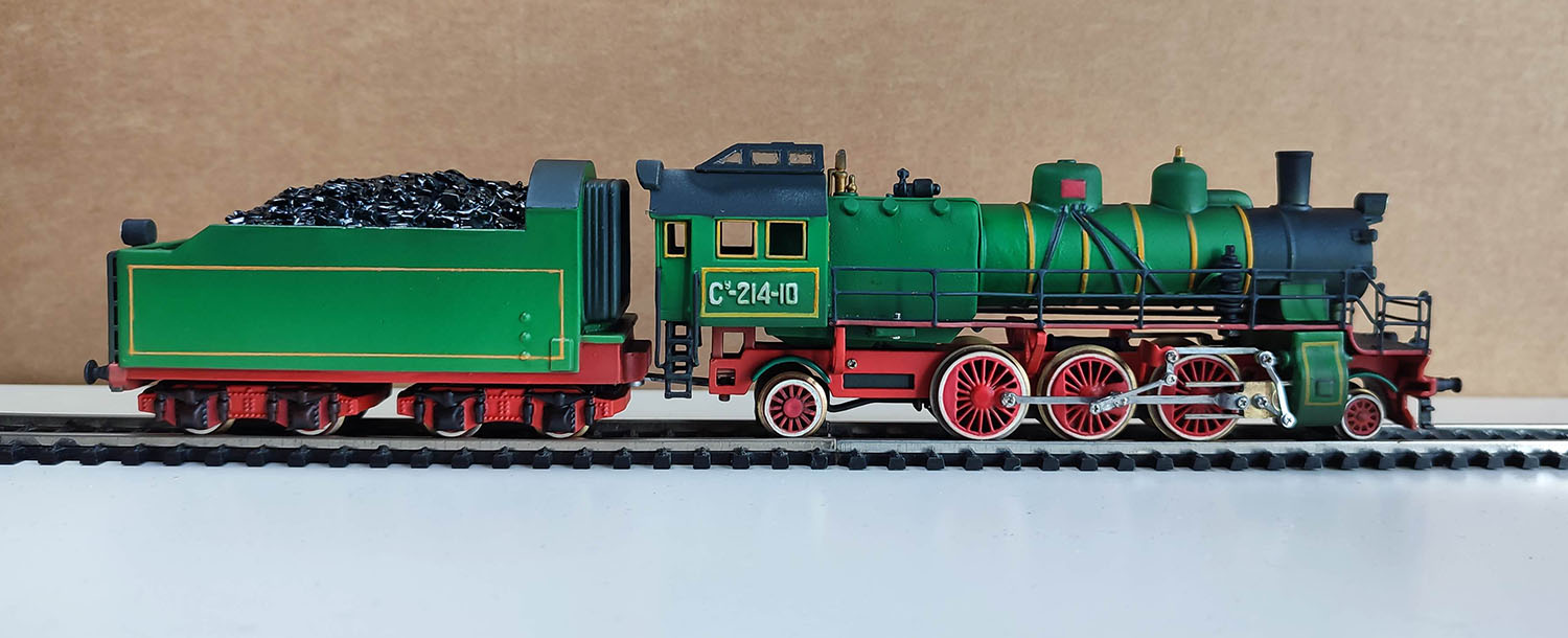

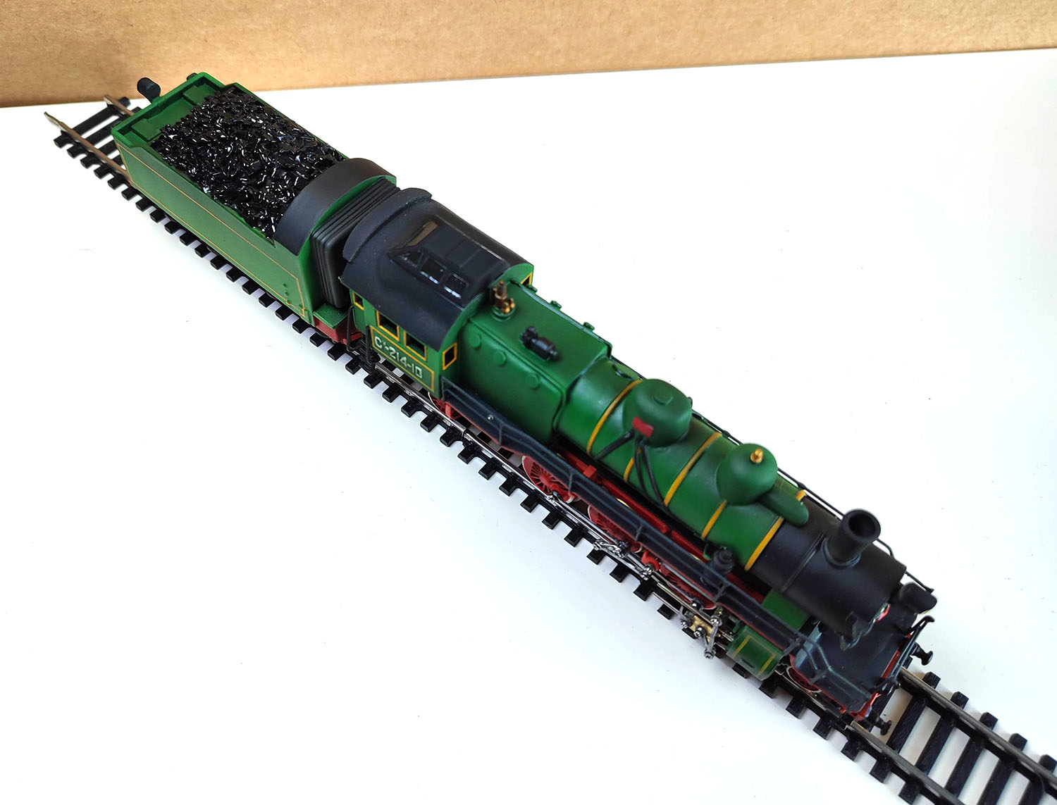

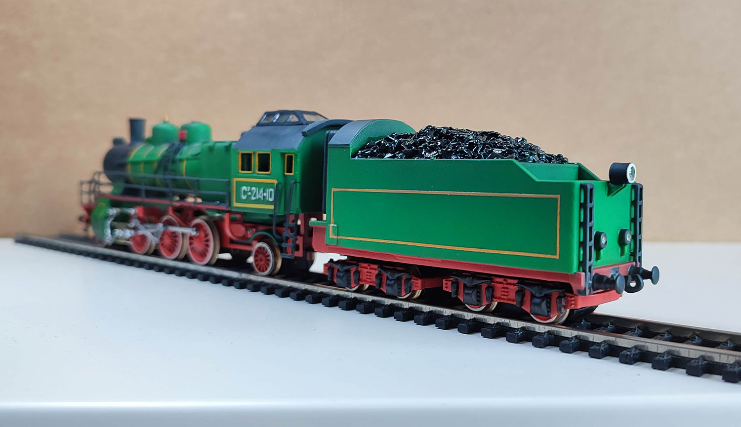

закончил Сушку. Позже попробую стекла вставить, хз выйдет ли
