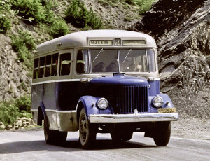

Вообще, вся эта серия малых автобусов "КАВЗ" и "Кубань"' собранных на базе грузовых шасси завода ГАЗ лично меня восхищает, своей унификацией узлов, производимых разными предприятиями большой страны...
Кстати, я точно знаю, что для автобусов задние рессоры изготавливались отдельно, более мягкие, не такие как на грузовике..

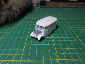

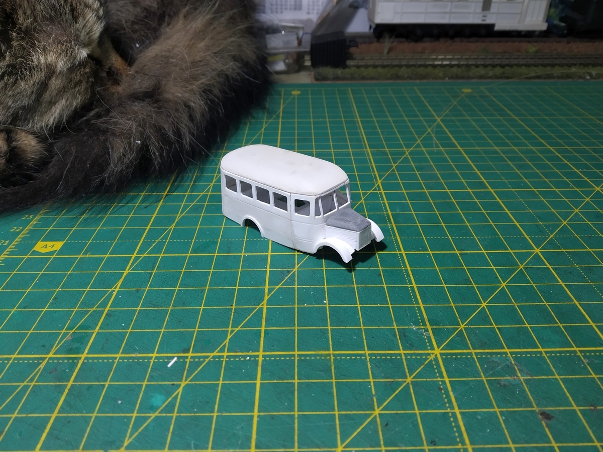

У меня нет и не предвидится. Поэтому всё будет намного проще и одновременно значительно сложнее... 8-)

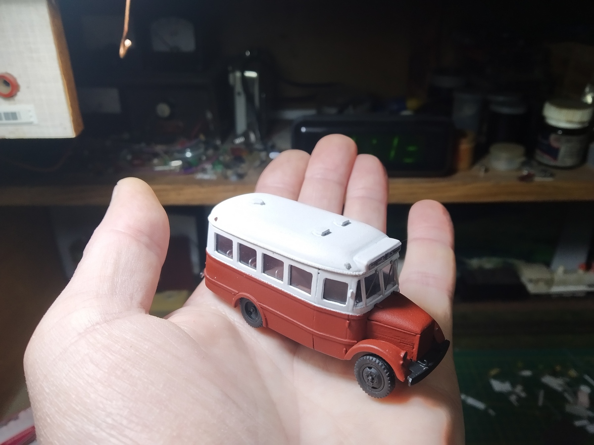

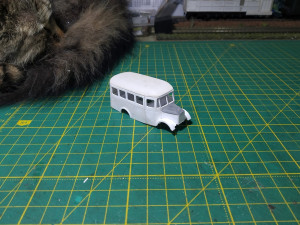

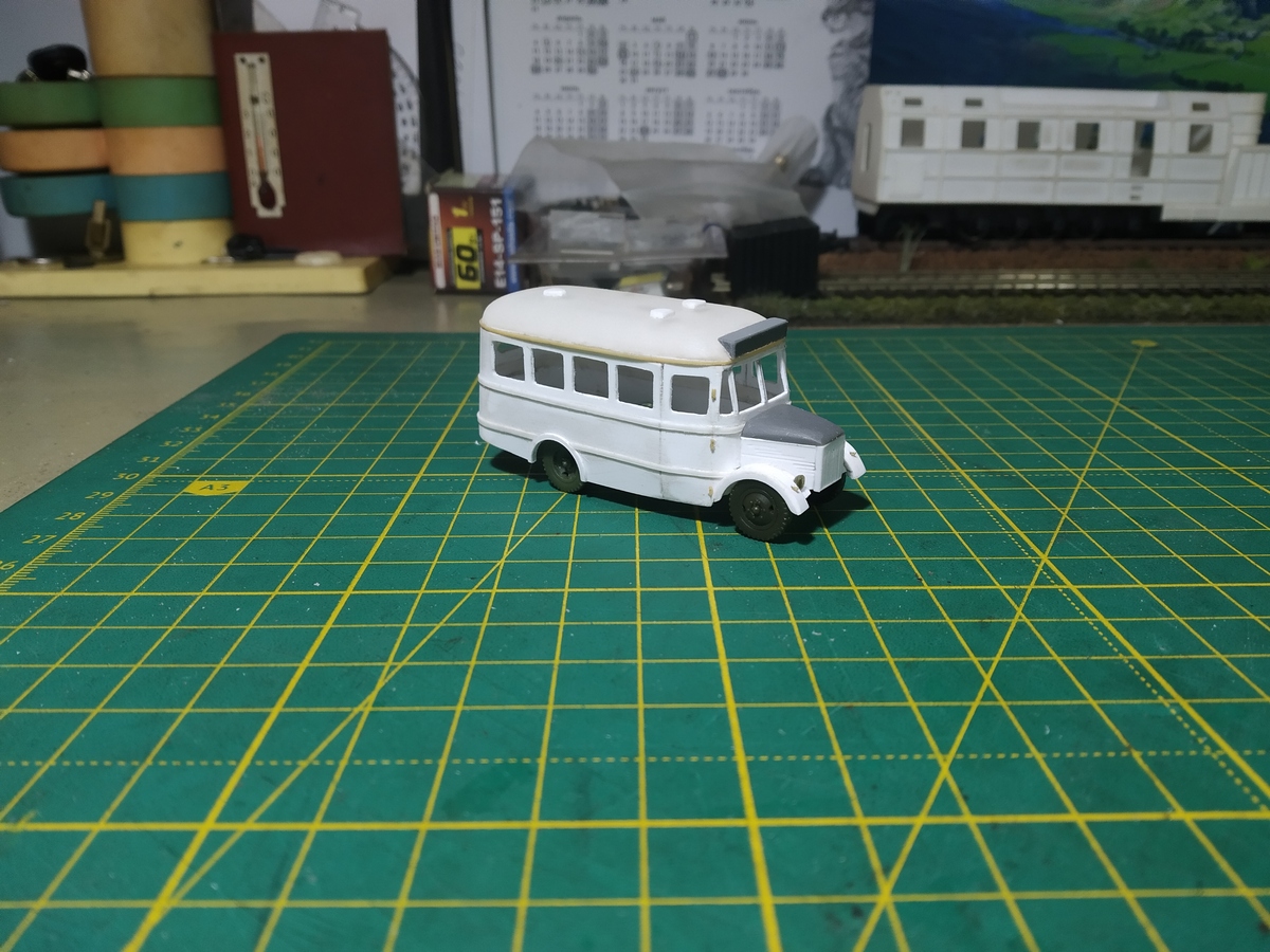

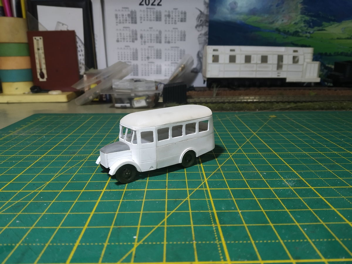

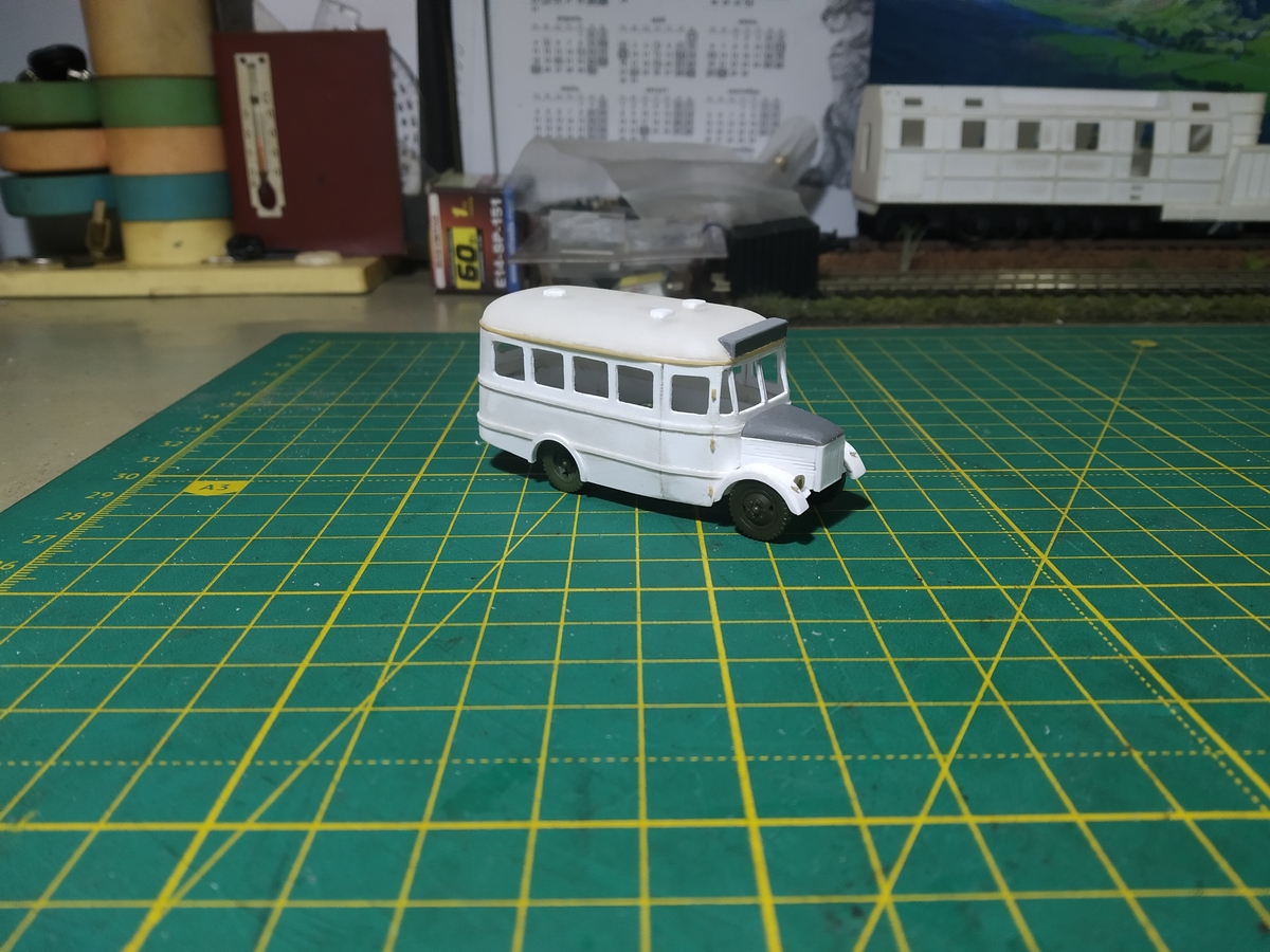

Пока заготовка выглядит так.

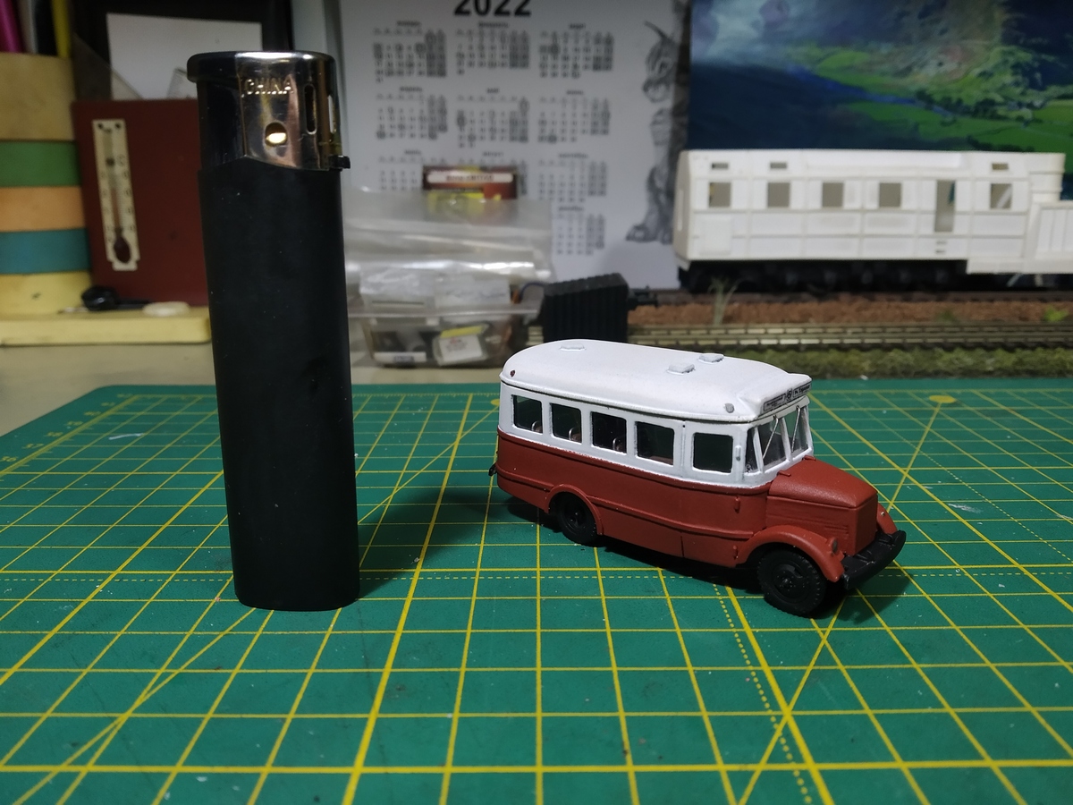

Re: Модели наземного транспорта своими руками

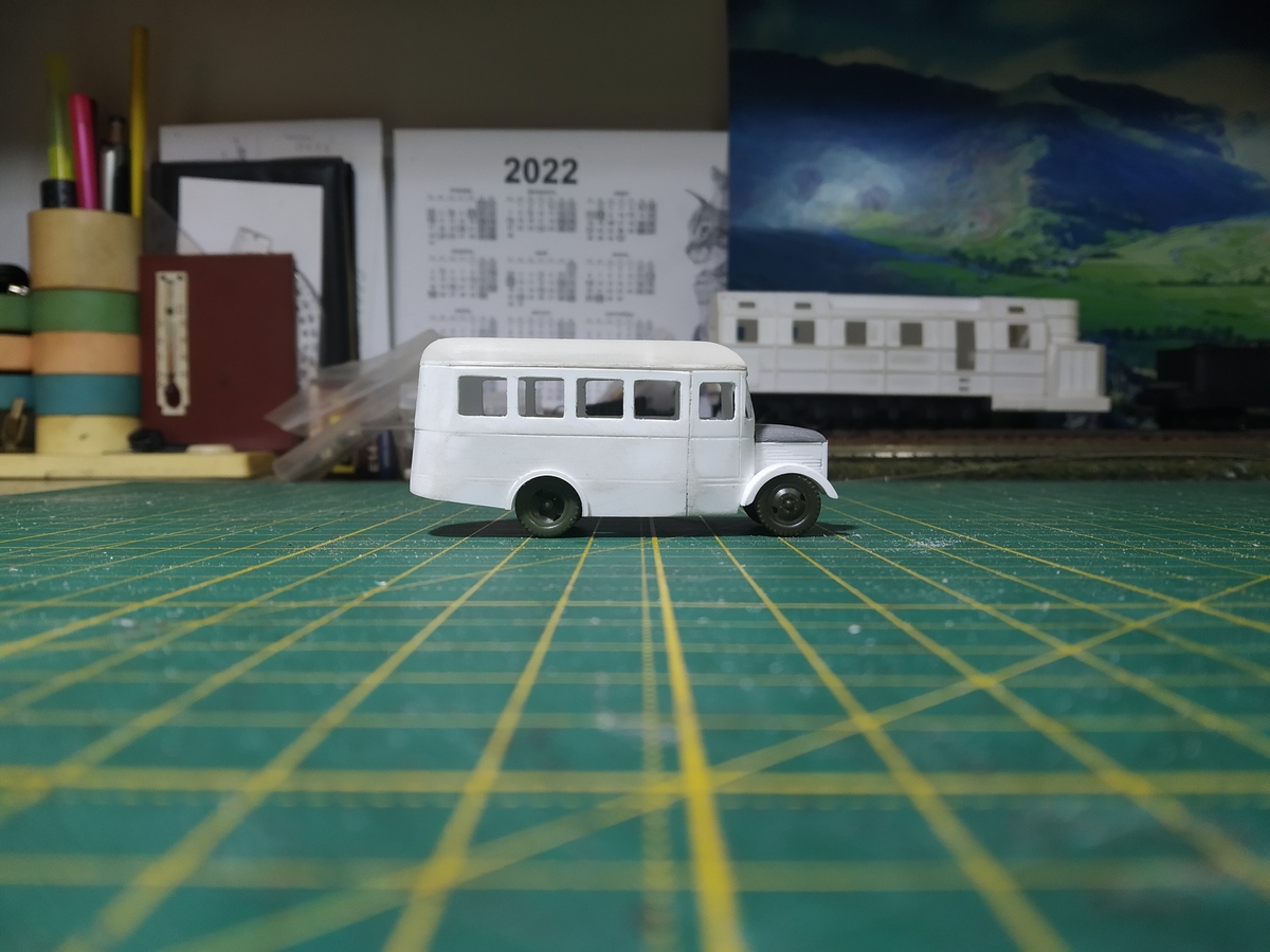

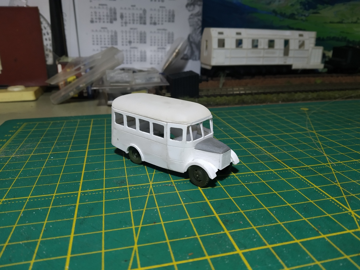

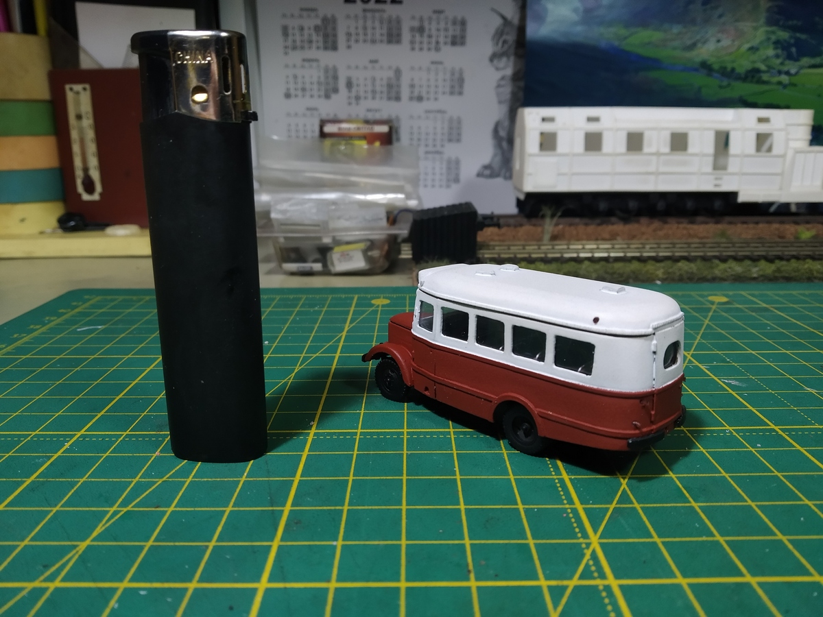

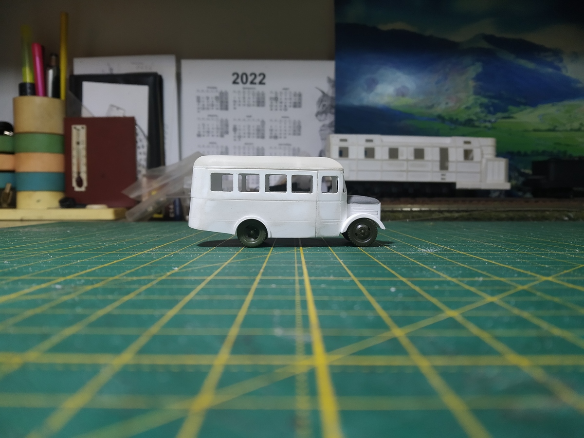

Для более целостного восприятия образа подставил колёса, какие есть.

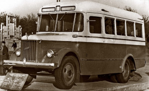

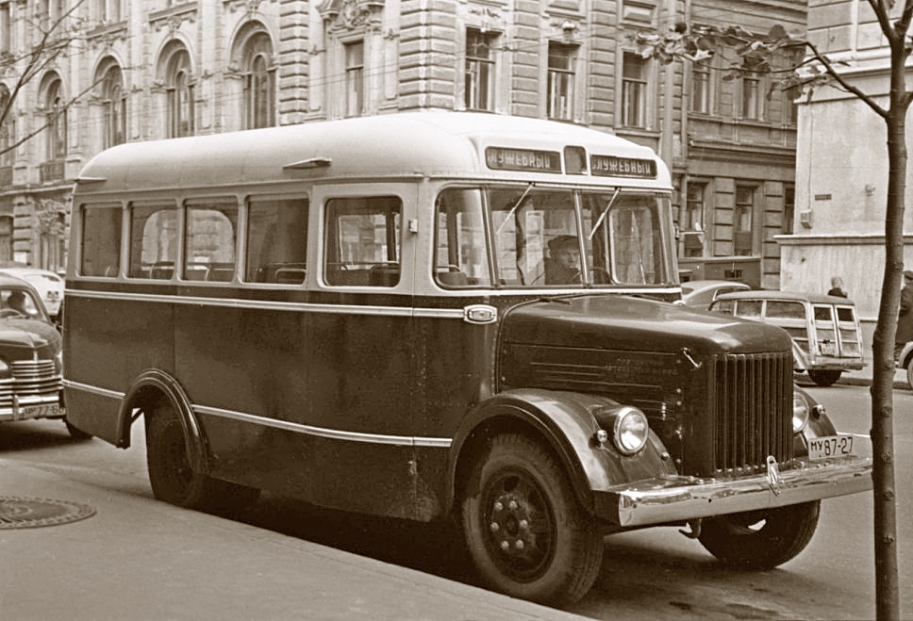

При изготовлении модели допустил уже классическую свою ошибку - на достаточно высокой степени готовности начал интересоваться историей создания прототипа и выяснил, что облик, который пытаюсь отобразить, автобус обрёл лишь в 1960 году, что не соответствует эпохе моего макета, ограниченной 1955 годом.
Не получается прикрепить файл с описанием всех изменений, происходящих по мере развития производства прототипа. Отмечу лишь, что капот от ГАЗ-51 и вентиляционные люки на крыше появились в 1960 году. Производство автобуса началось в 1949 году и выглядел он несколько иначе.

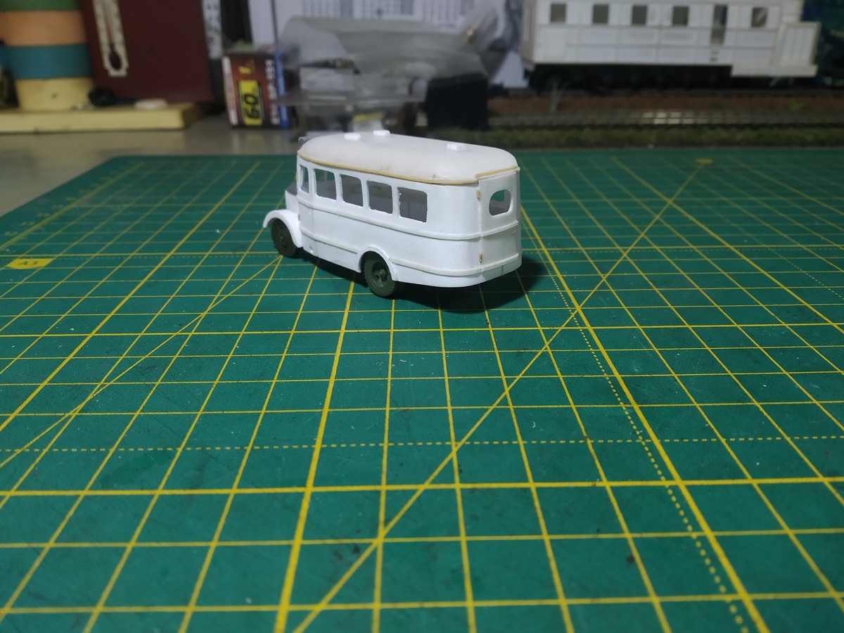

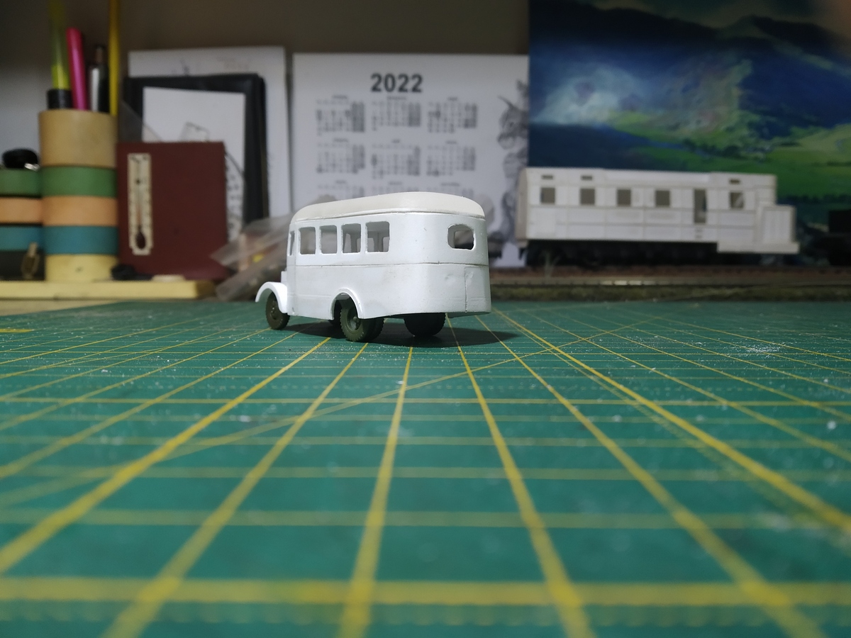

Пока оставляю автобус в таком виде.
Муза ушла и вообще нема натхнення...
Да и краски синей нет и не предвидится, а модель ниже ватерлинии видится исключительно в синем цвете... :roll:
Всех благодарю за поддержку, отзывы и внимание к теме!

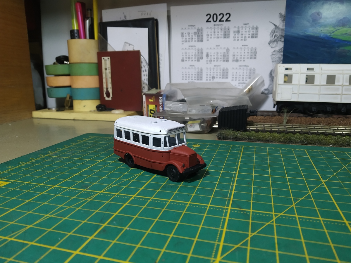

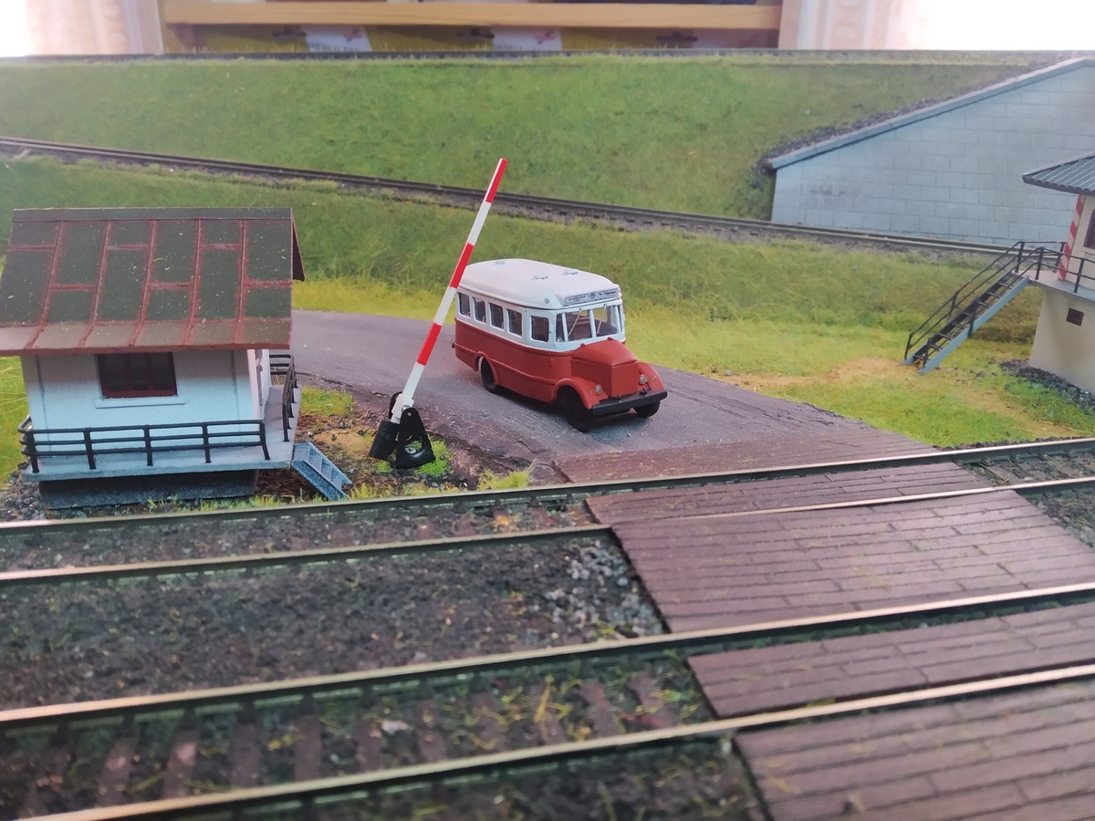

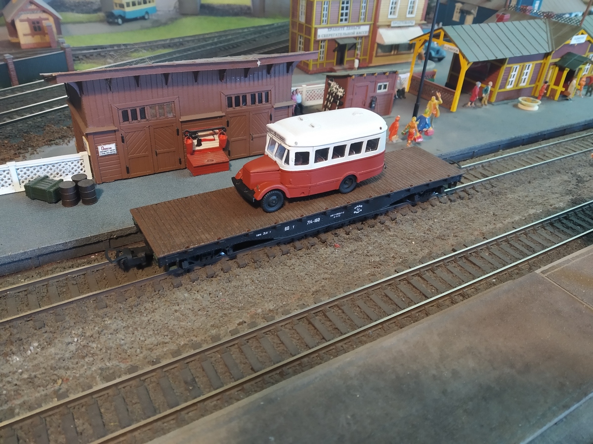

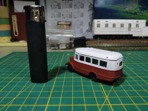

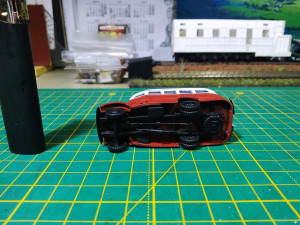

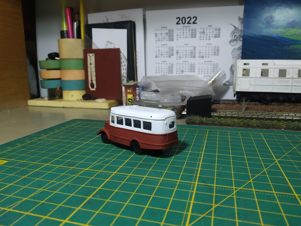

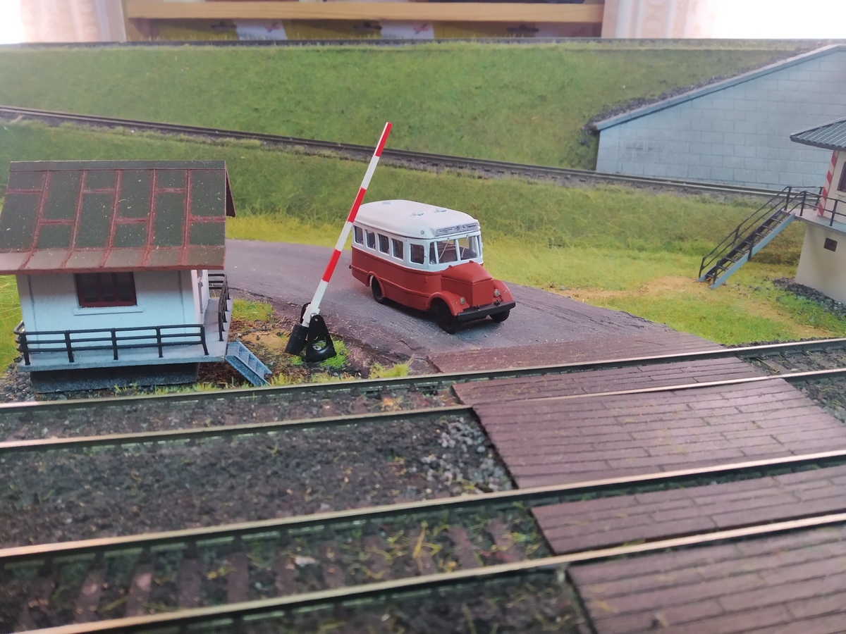

Re:КАвЗ-651
Всё.
Нет номерных знаков и пока не знаю, как решить вопрос. Нужны жёлтые с чёрным шрифтом и не только на этот автобус.

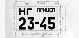

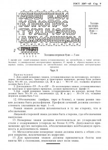

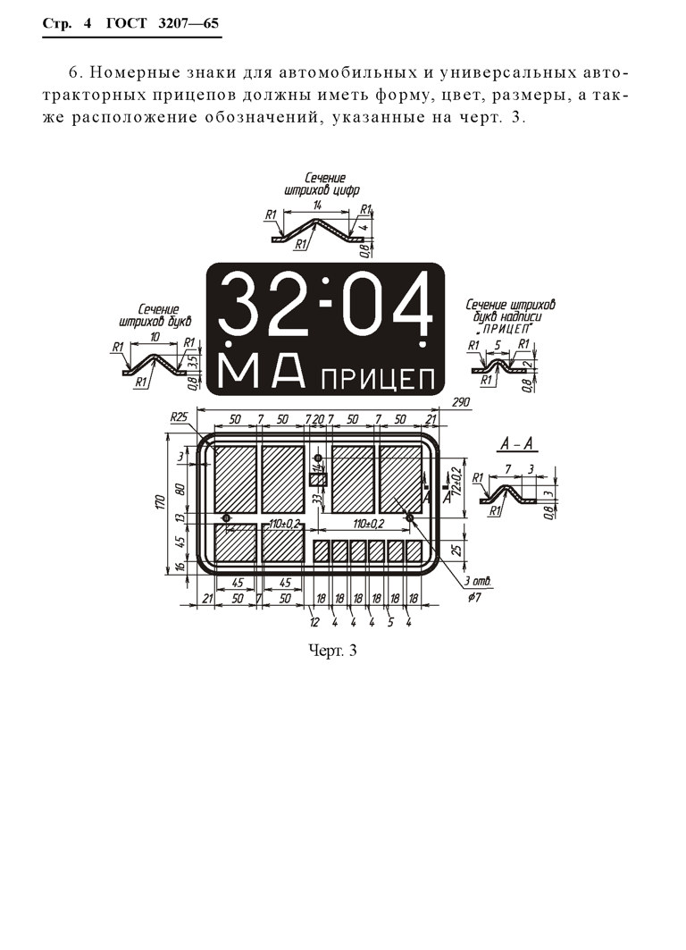

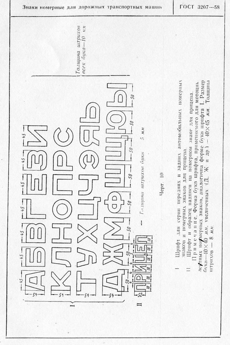

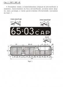

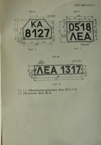

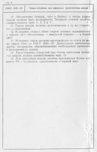

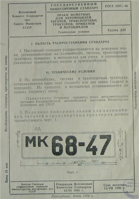

Повідомлень: 442
Has thanked: 1504 times
Been thanked: 417 times

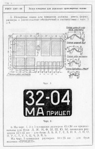

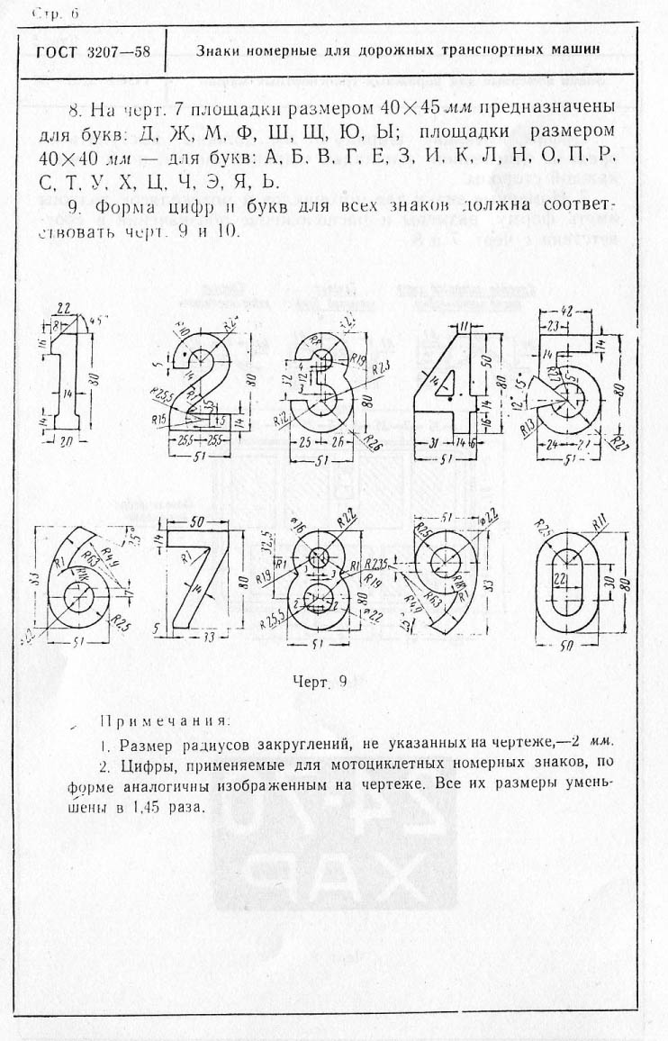

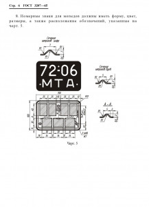

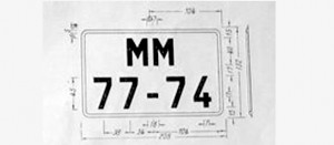

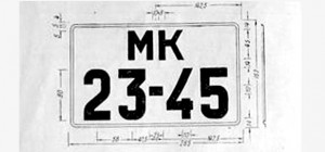

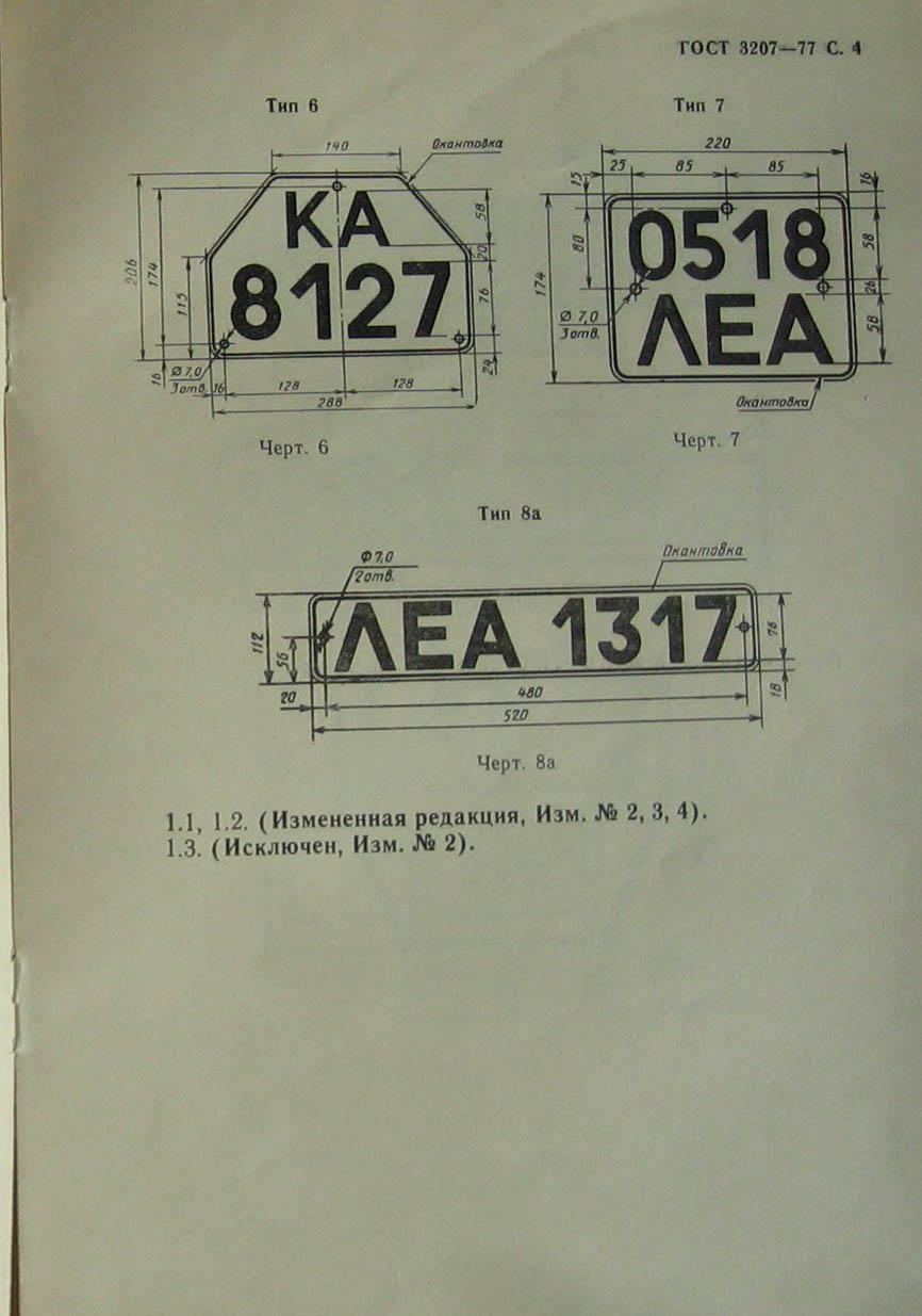

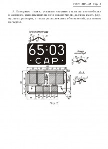

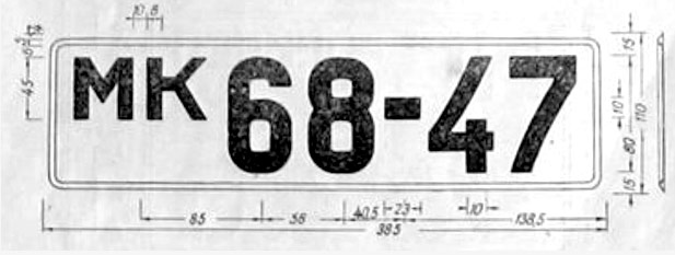

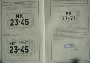

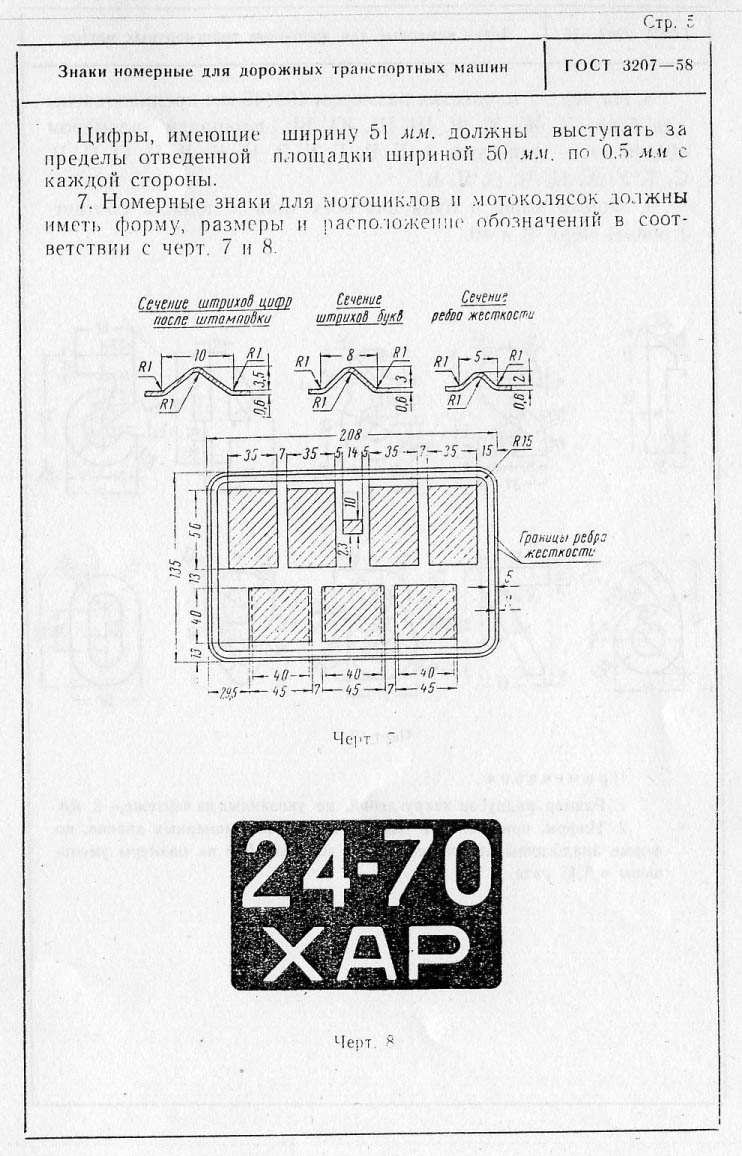

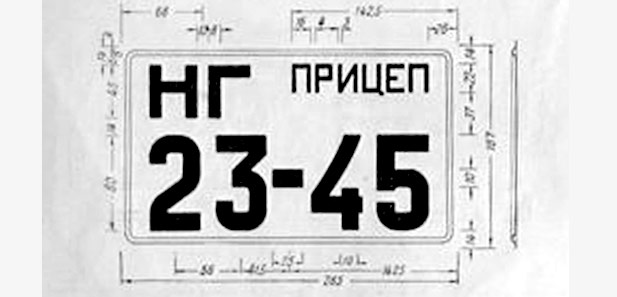

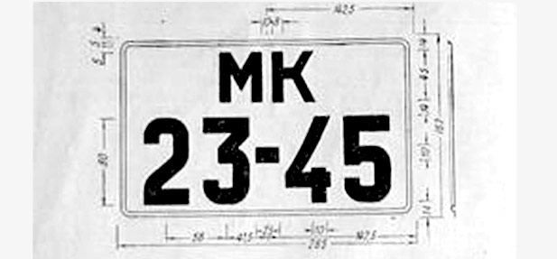

youdmit писав: ↑
07 квітня 2022, 20:36
Нужны жёлтые с чёрным шрифтом…

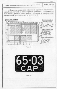

Такие номера (ГОСТ 3207-46) были введены с 1946 года, и действовали до 1958-го (официально), а по факту, выдавались для автотранспорта до 1960-го (на мотоциклы до 1965-го):
фото, правда, не очень:

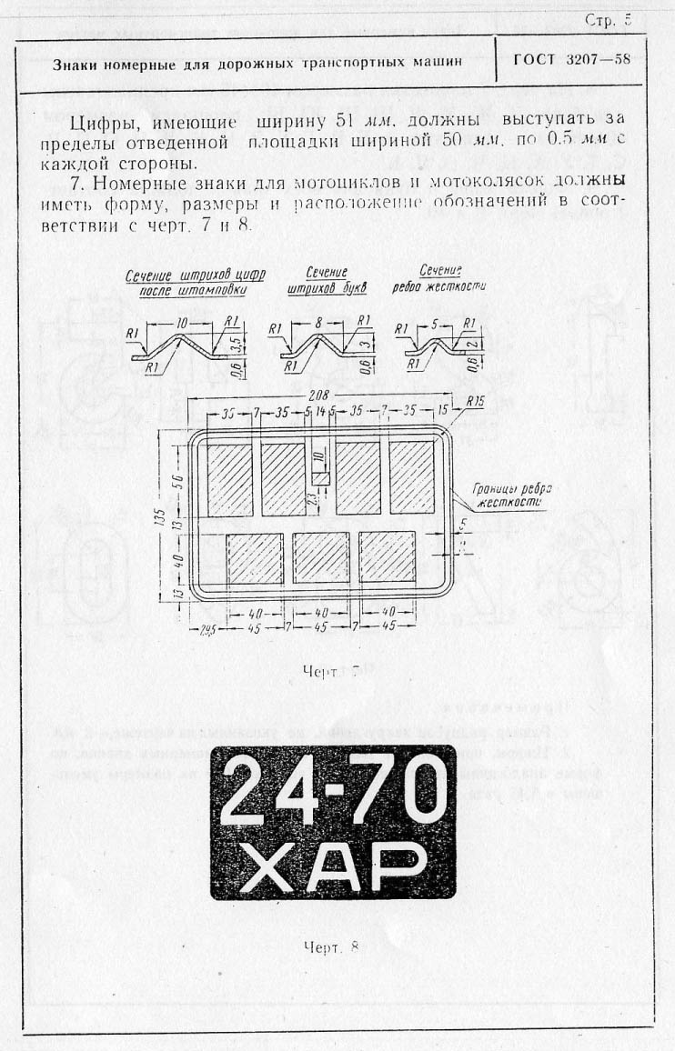

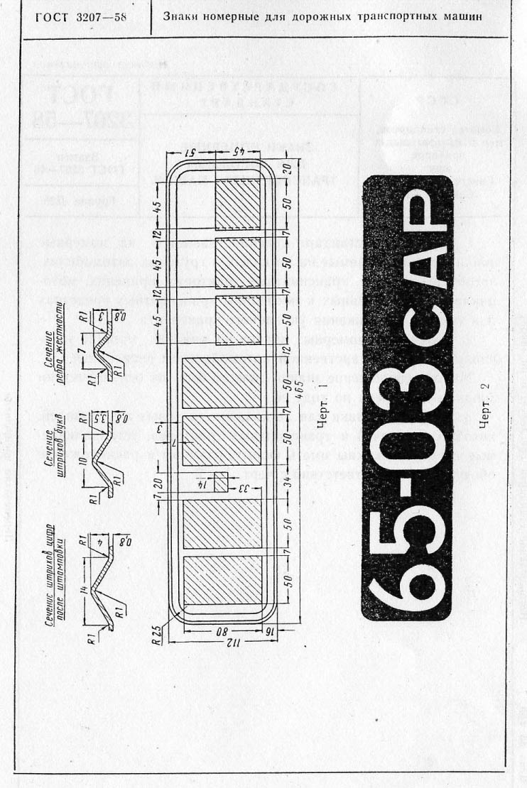

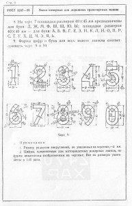

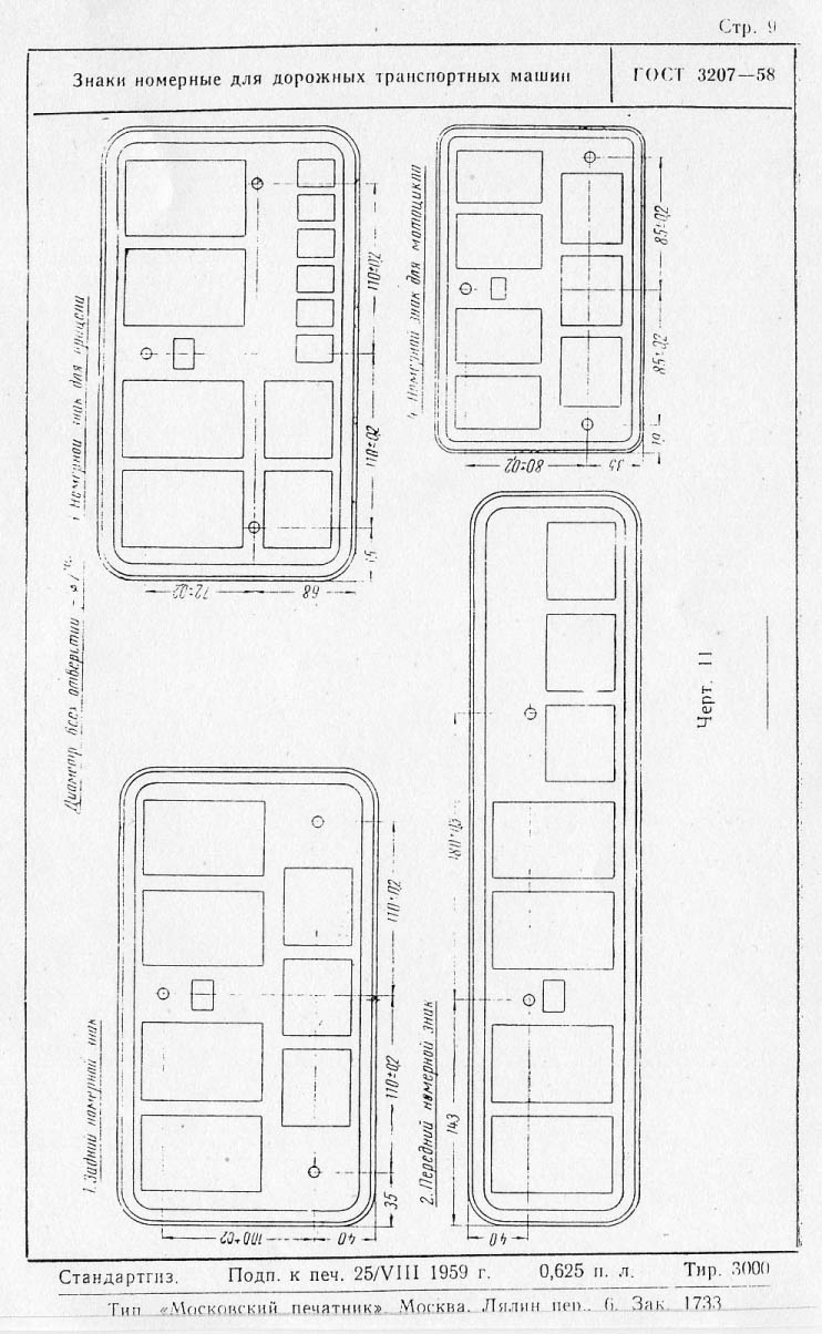

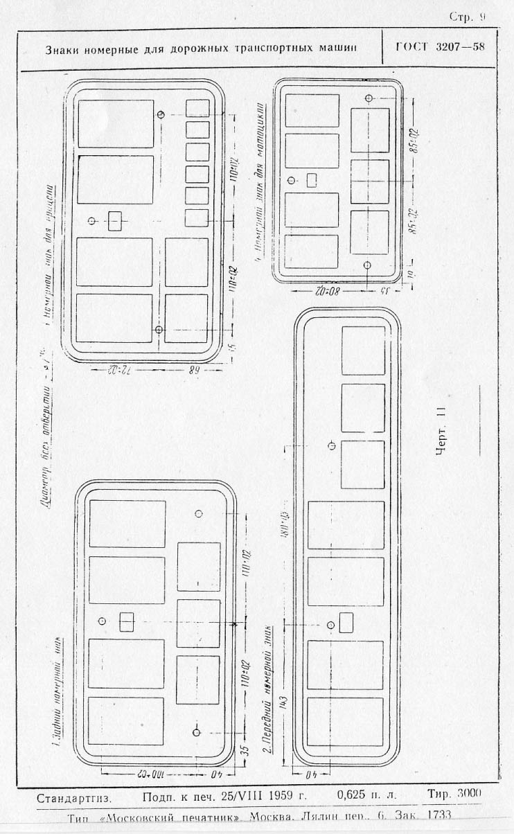

с 1959 года ввелись в действие номера нового образца чёрного цвета (ГОСТ 3207-58):

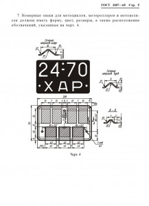

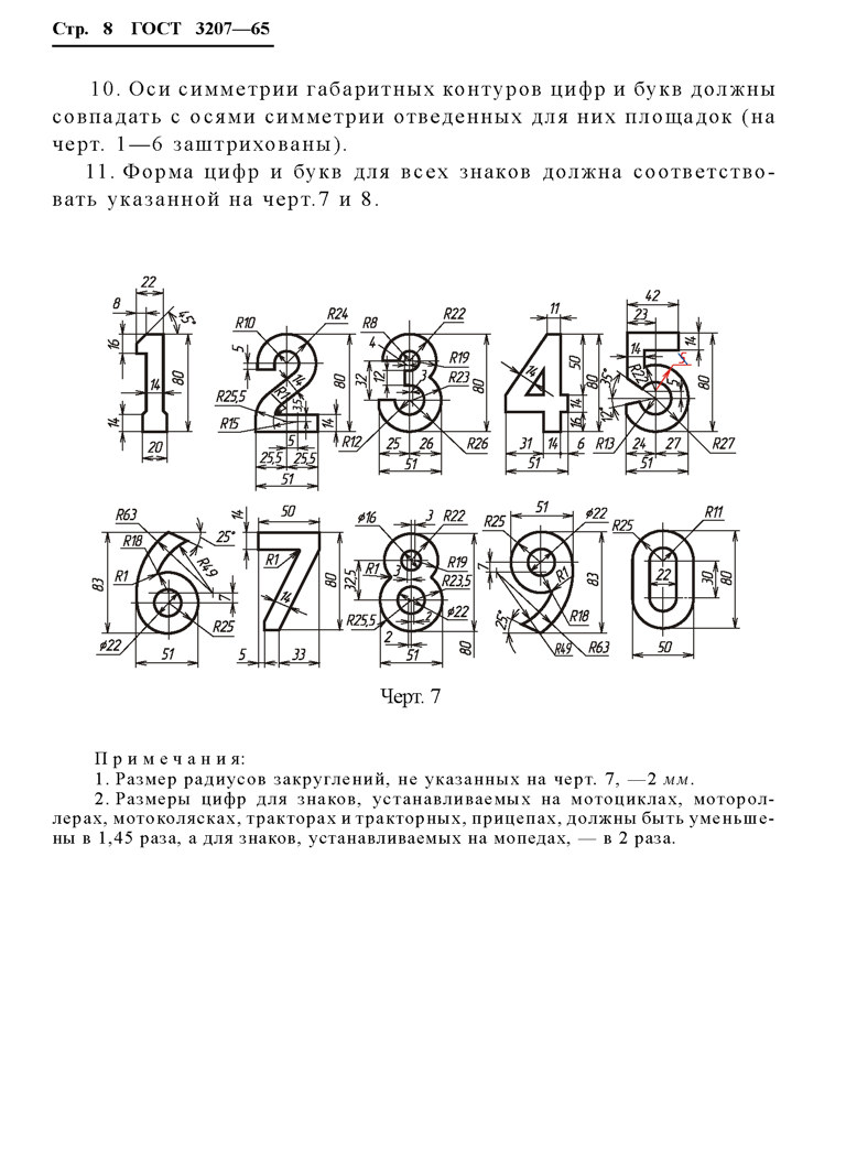

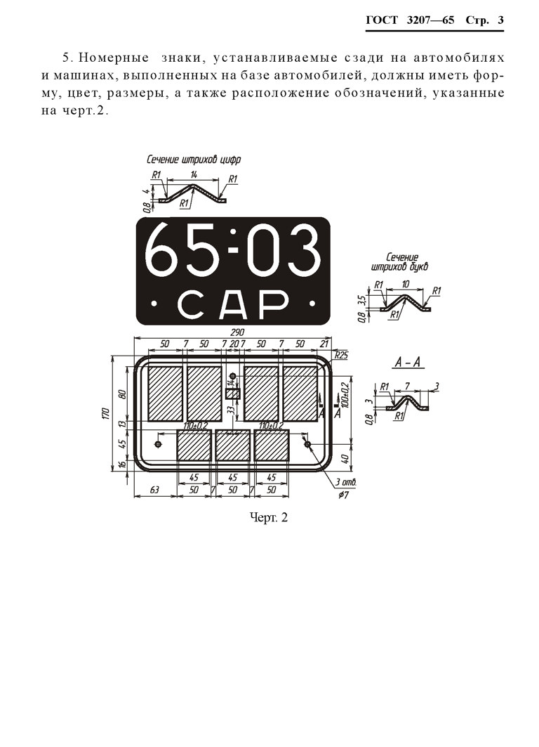

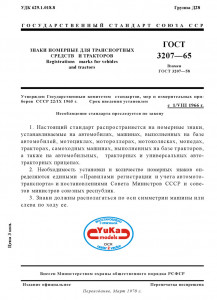

с 1966-го до 1981 действовали такие номера (ГОСТ 3207-65):

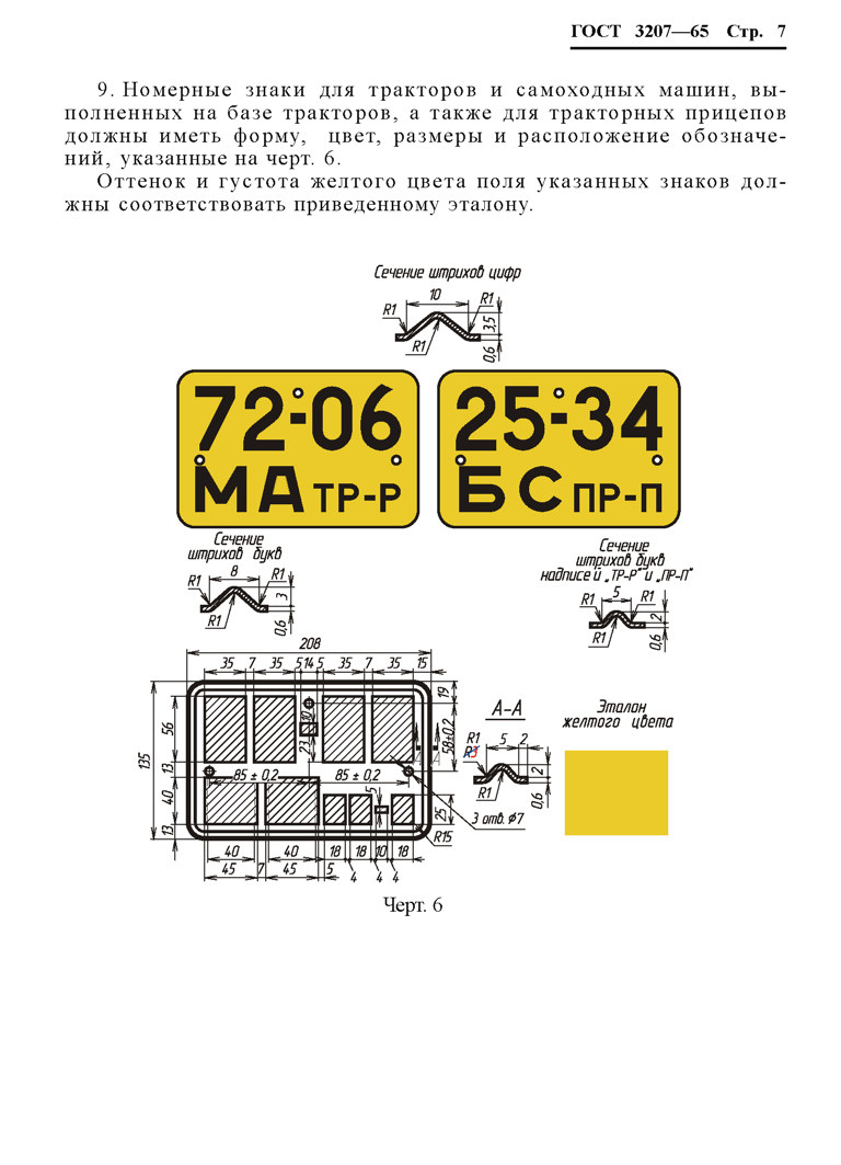

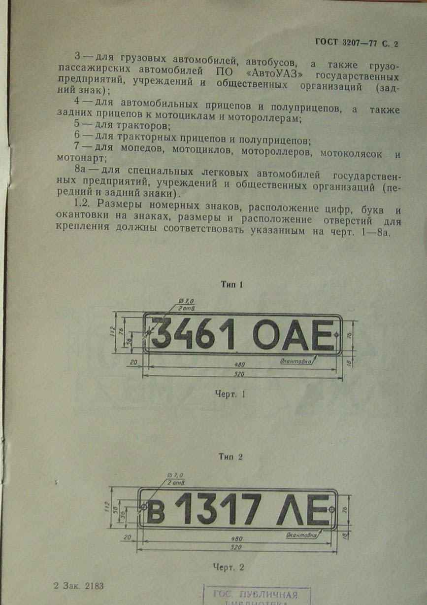

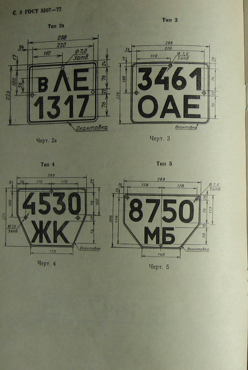

и последние советские номера белого цвета (ГОСТ 3207-77):
Повідомлень: 3432

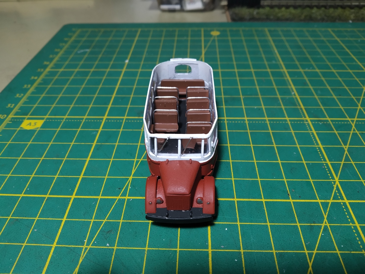

Re:КАвЗ-651

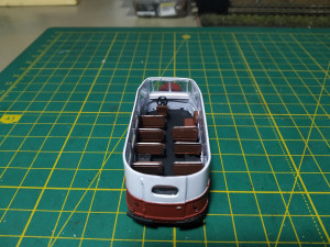

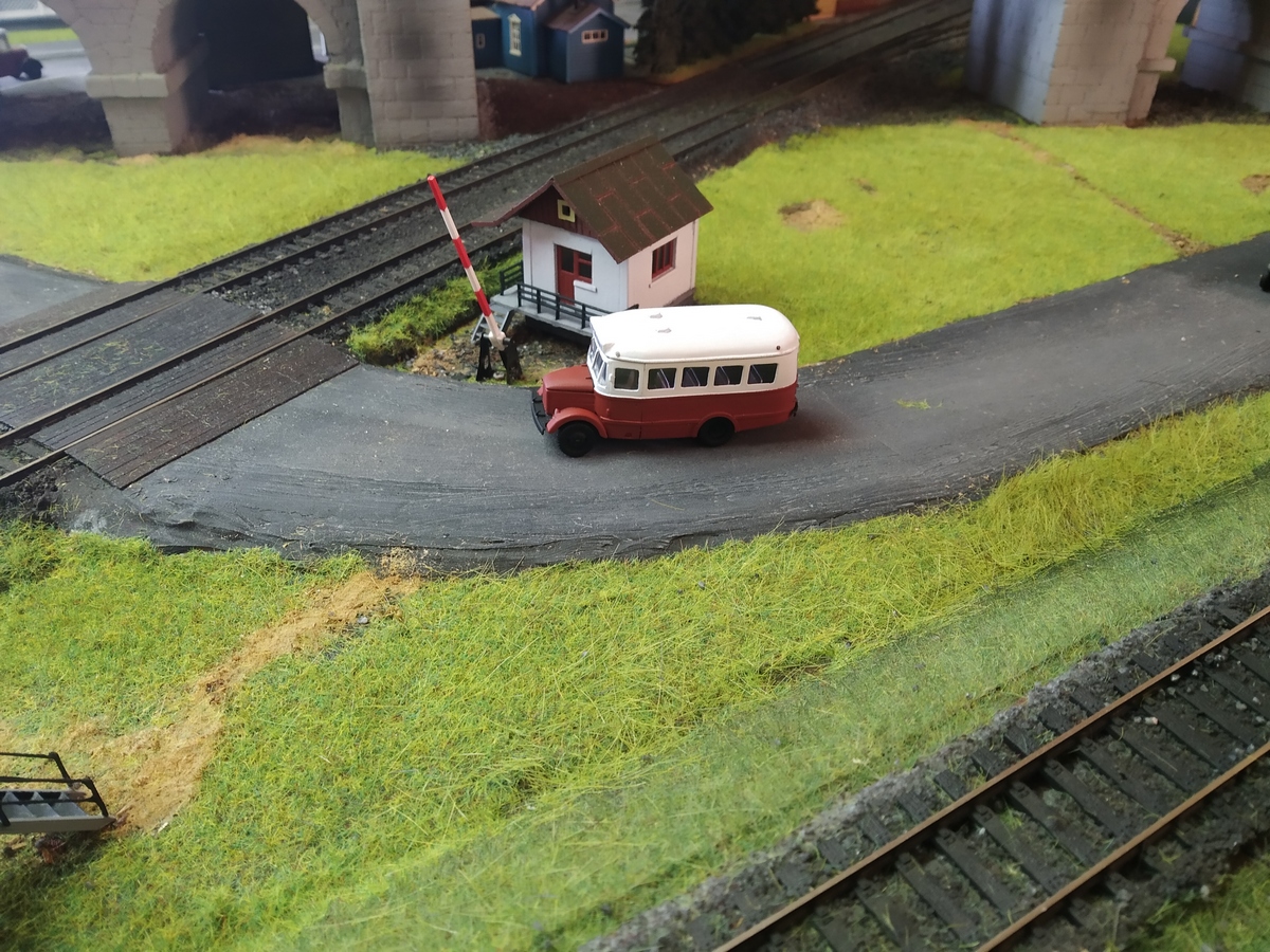

Салон.
Немного фотографий на макете.
Повідомлень: 6422
Been thanked: 3652 times
Ух,поручни на каждом сидении!Сильно! :shock:
