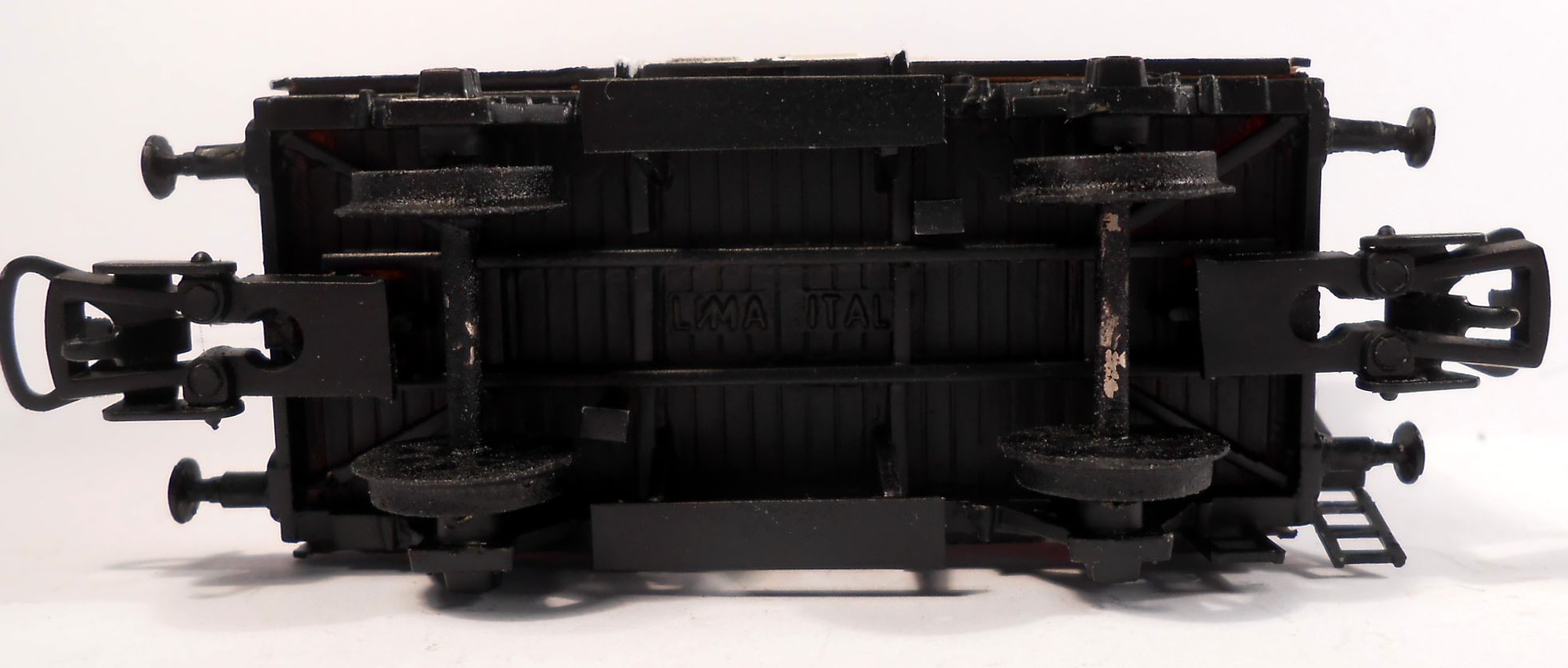

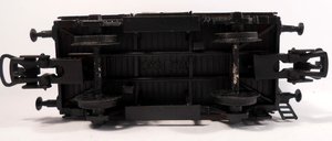

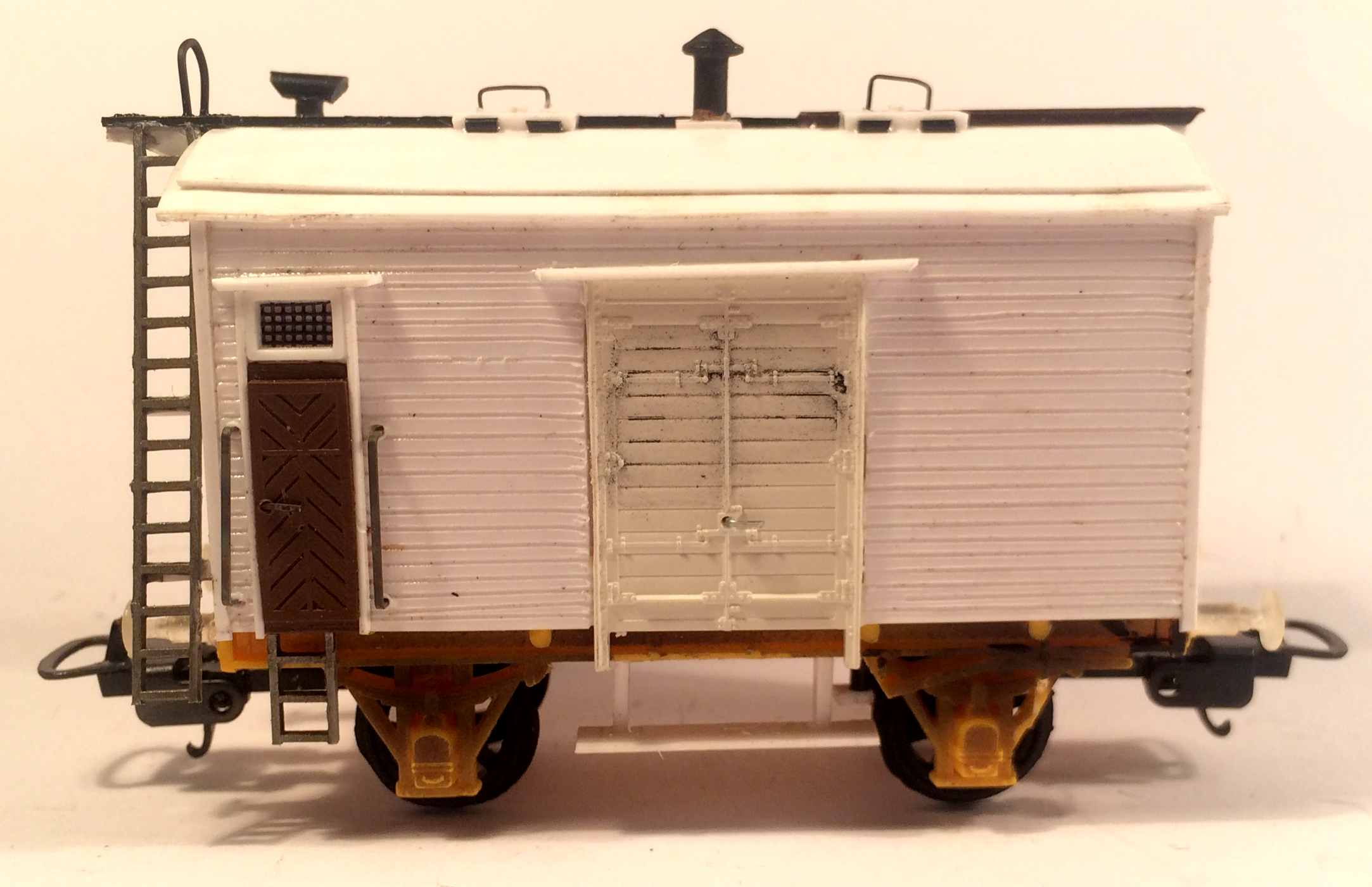

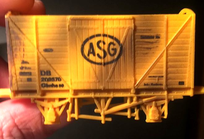

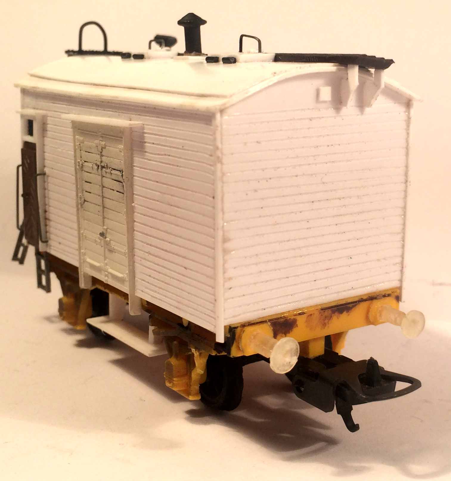

Накопал у камрада останки вот такого вагона.Прототип томми,а надписи ДБшные. :lol: Лима балувалась.
Лимец
Лимец

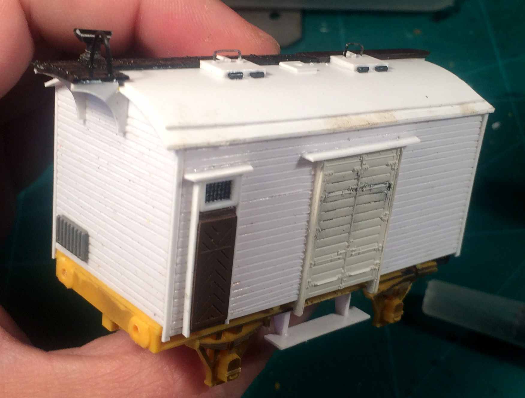

Валялся у меня по складам долго,пока не стрельнуло сделать на него базе собирательный образ
двухосного ледника СЖД.Благо конструкций и внешних видов наделать успели достаточно.
Со Скейла
Со Скейла
Модель не имеет конкретного прототипа и выполнена сугубо по мотивам.Вощем погнали. 8-)

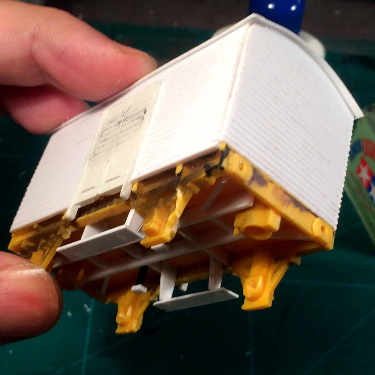

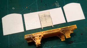

Выкройка
Выкройка

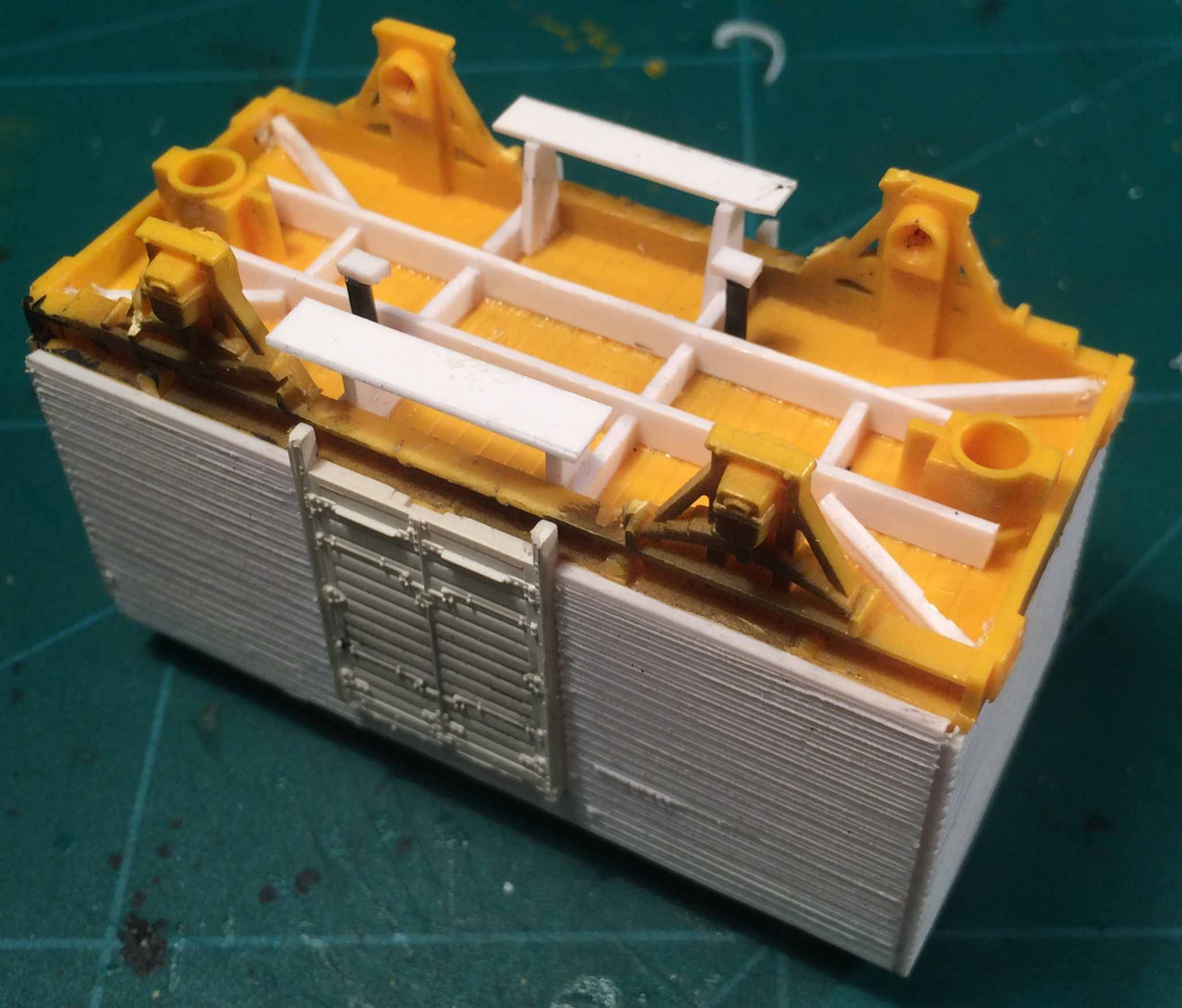

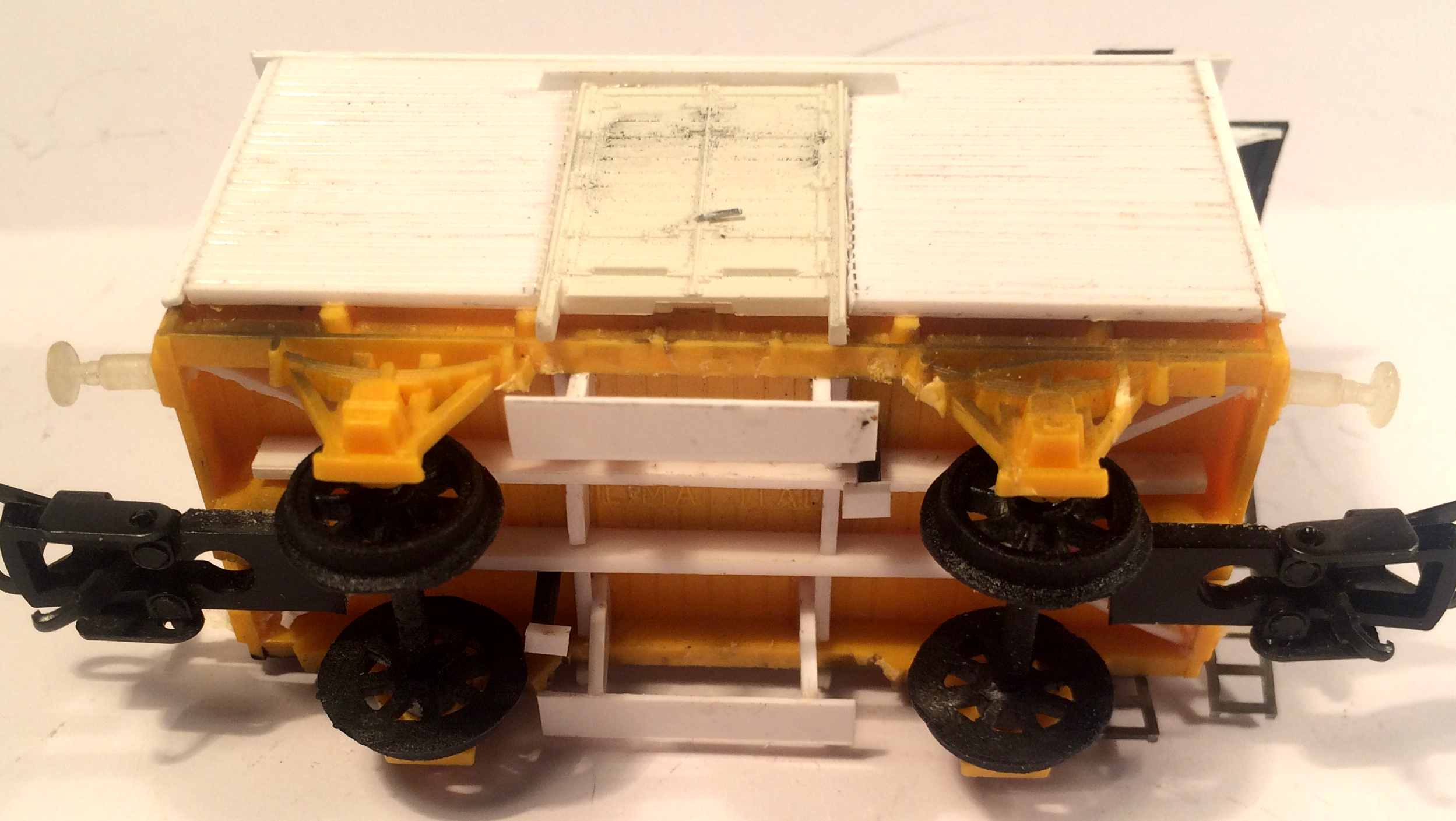

Типа рама
Типа рама
Типа сливные приборы
Типа апартаменты кочегара

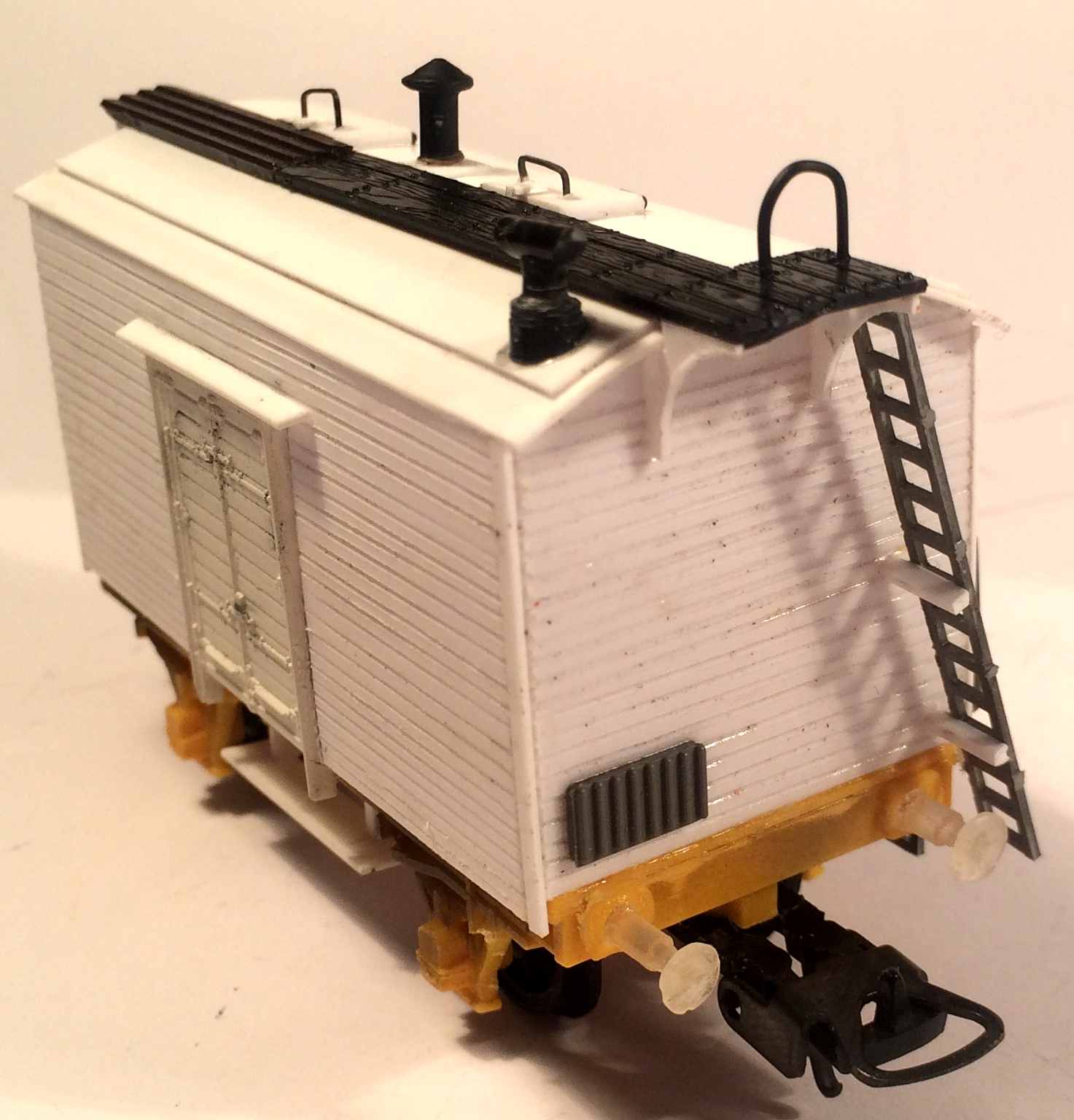

Вагон конечно получился переросток.Но если поставить колеса меньшего диаметра станет как нада.
По габаритам на 4мм короче НТВ канадского типа и рама на 3 мм выше уровня.Ну и ладно. :roll:

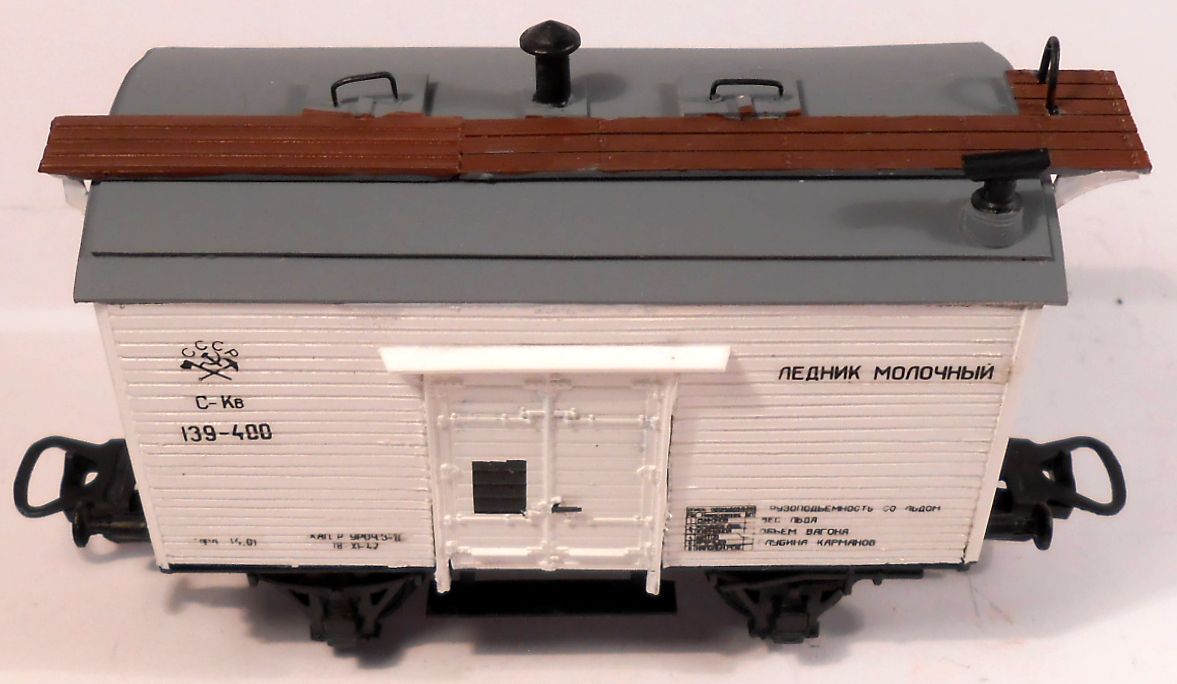

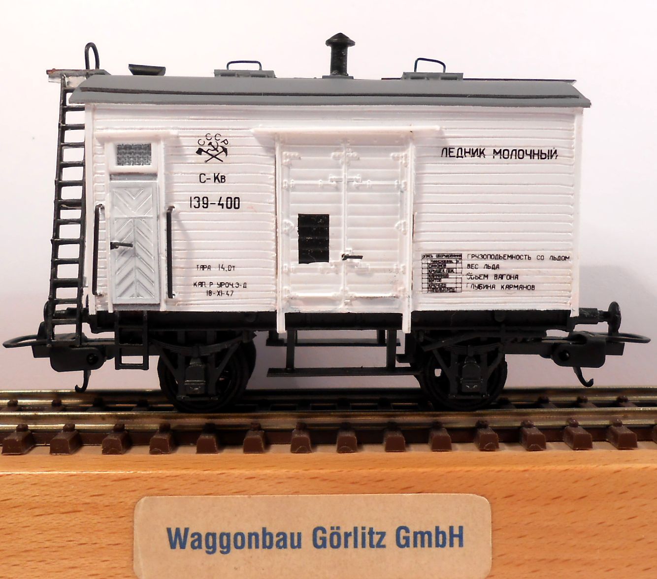

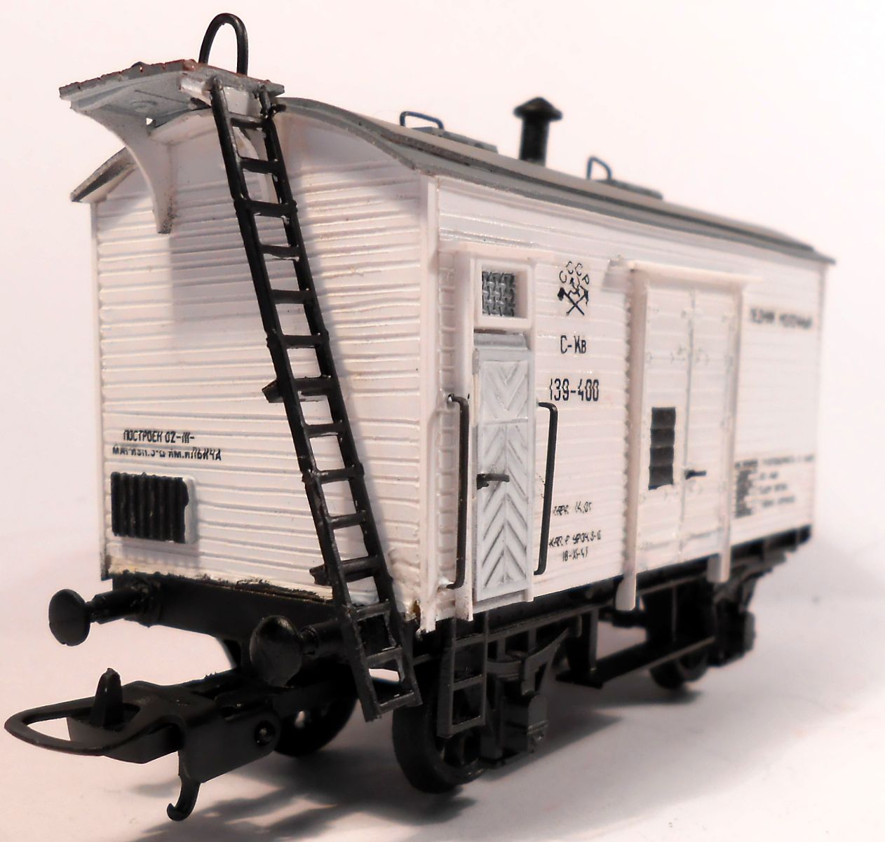

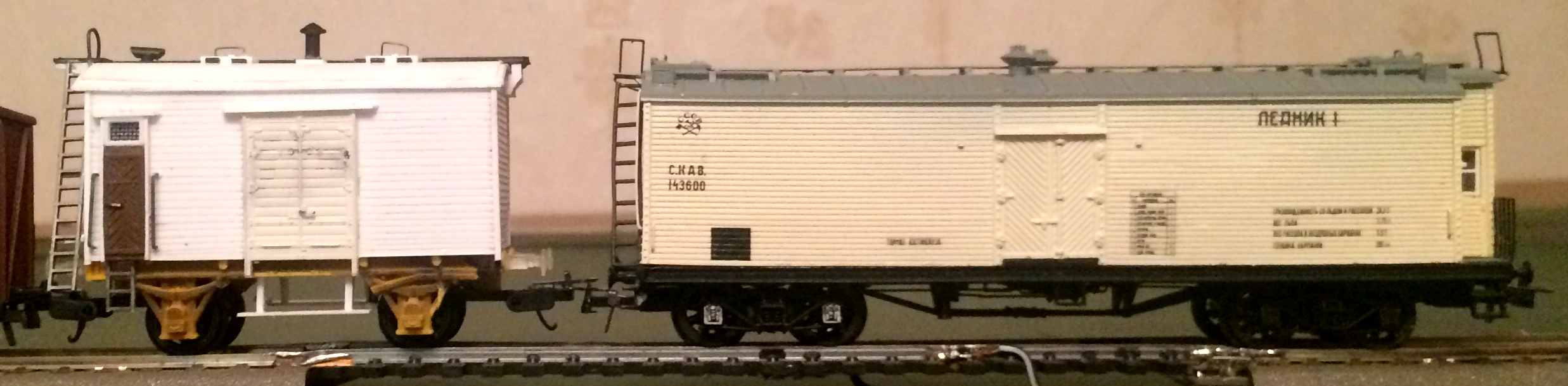

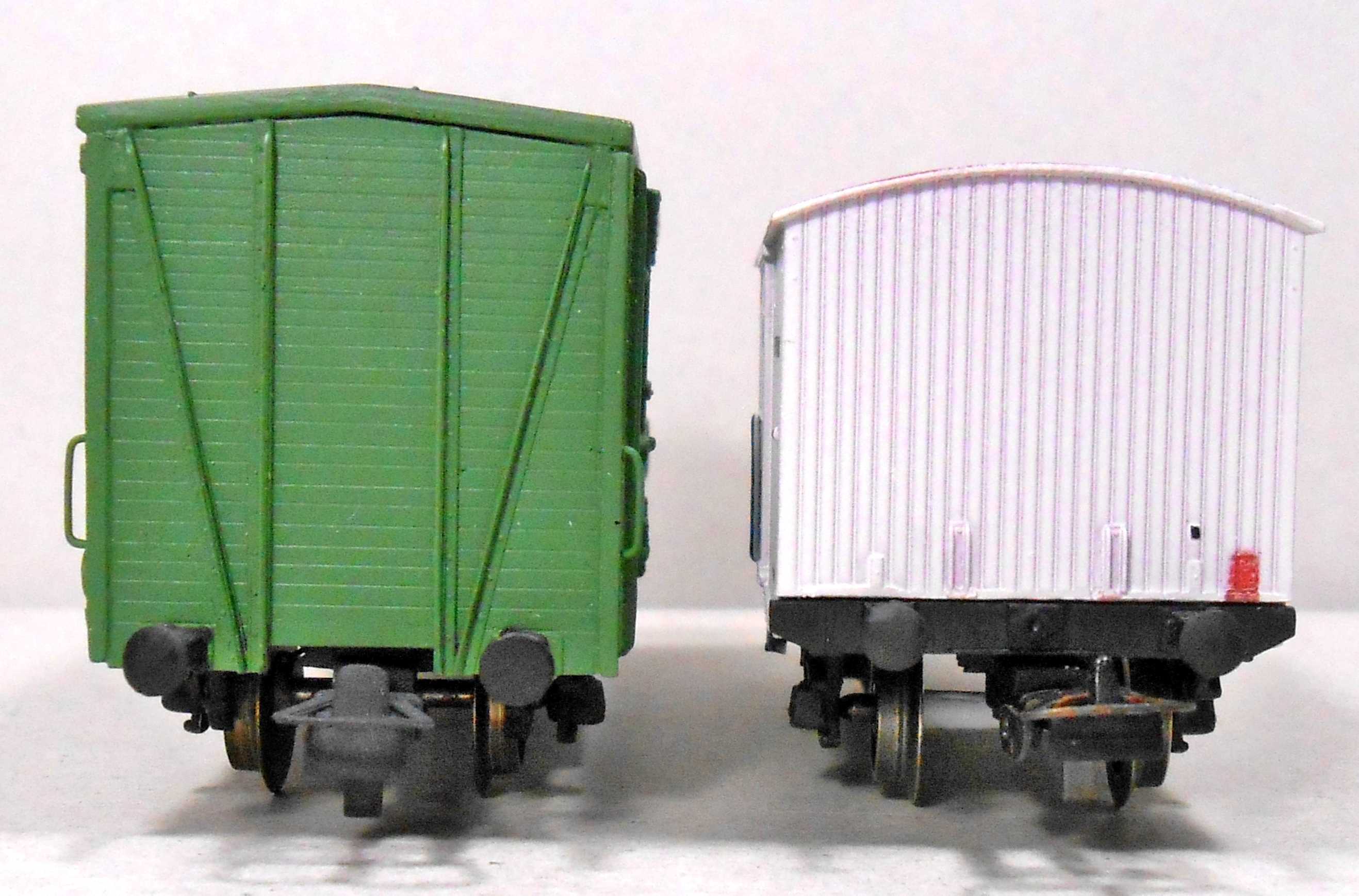

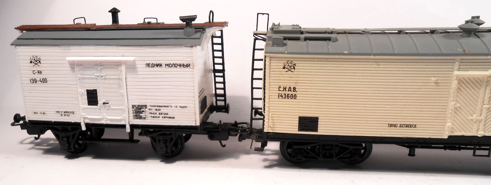

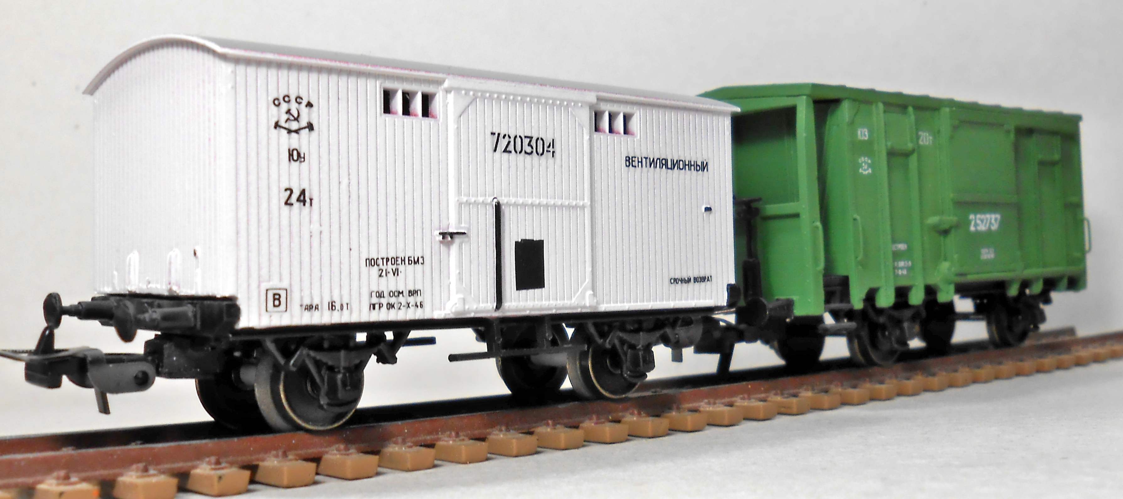

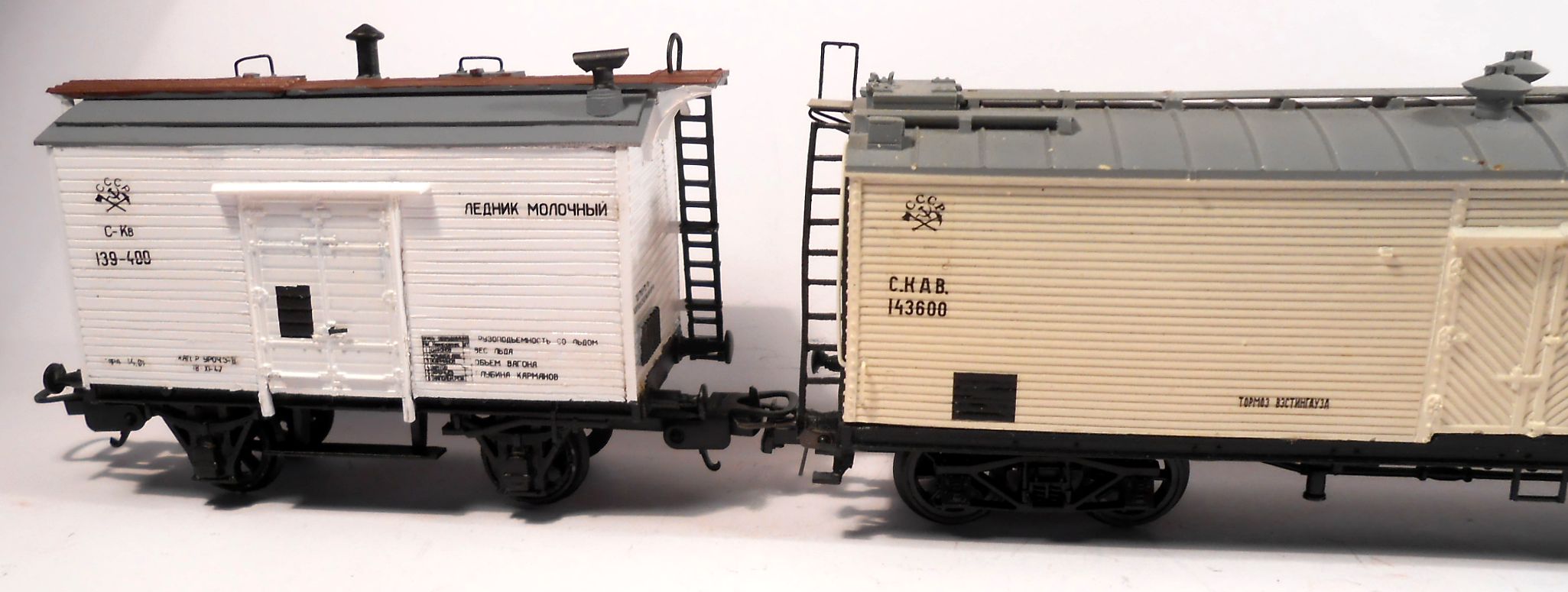

В сравнении с его 4х осным братишкой они одного роста.На одинаковых спиц колесах.
Ну и пред покрасочный тест драйв.
Продолжение следует.

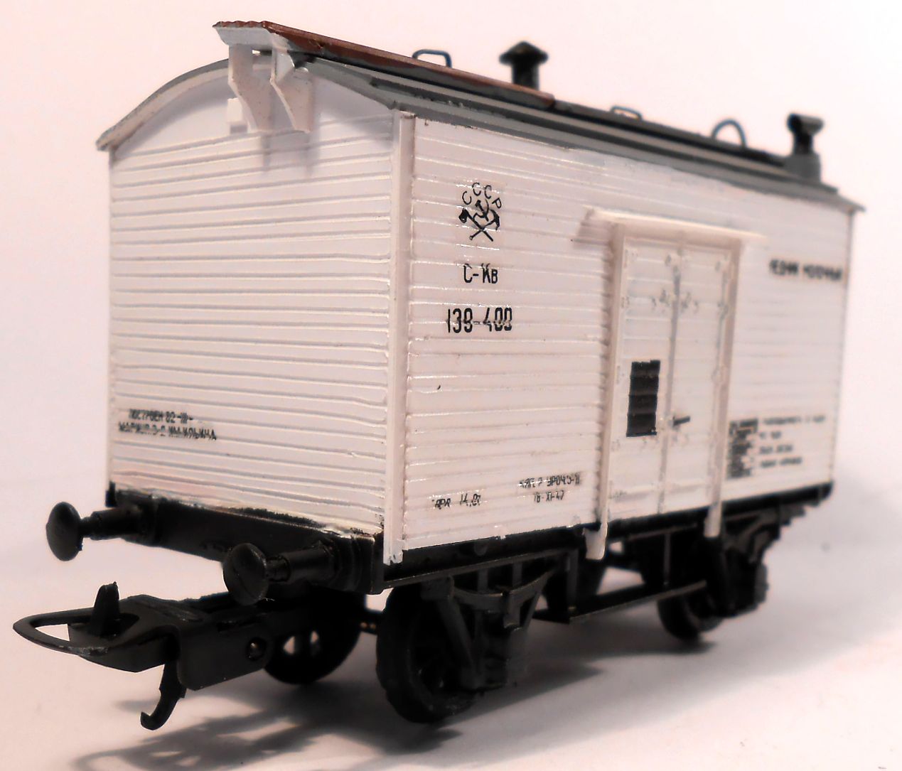

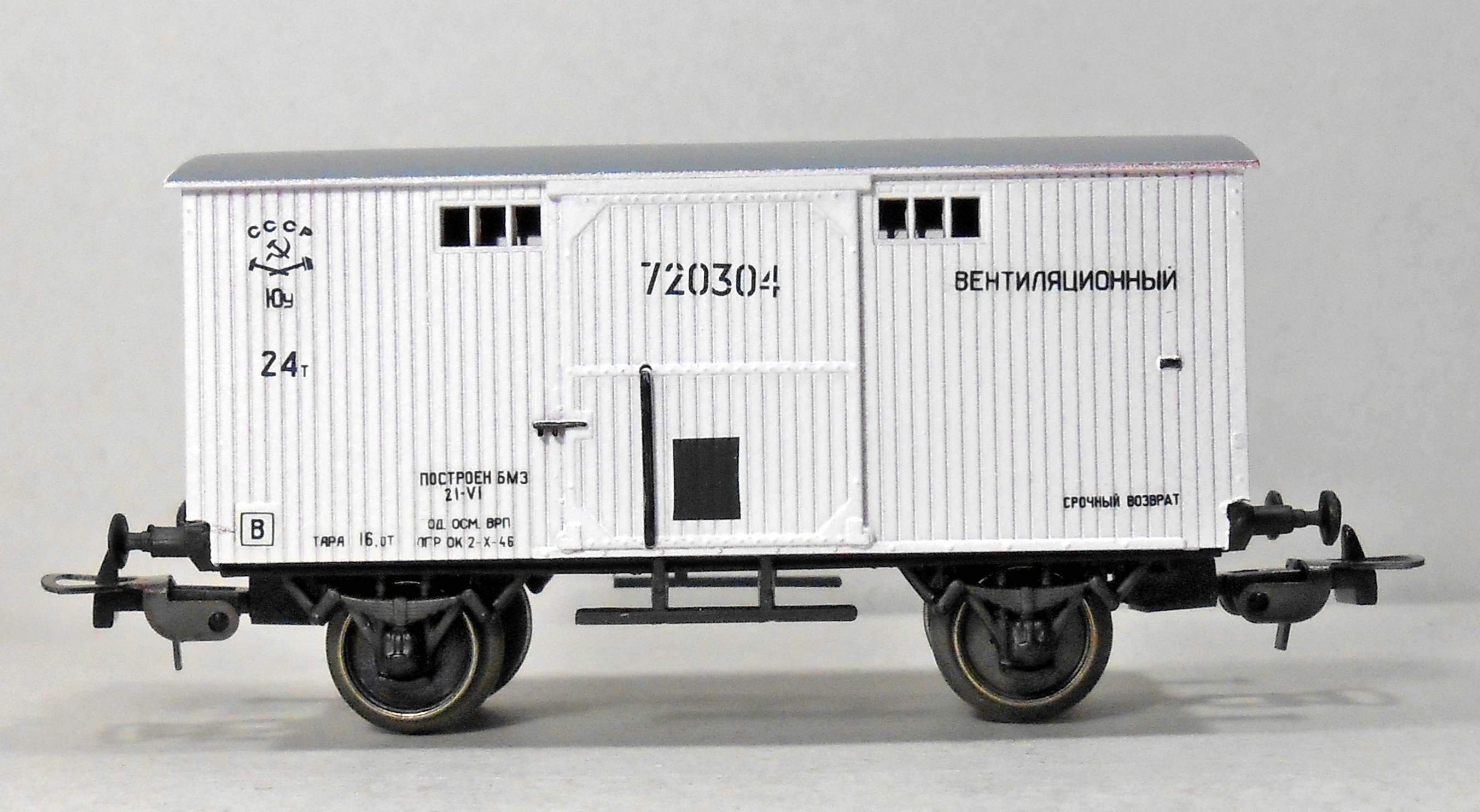

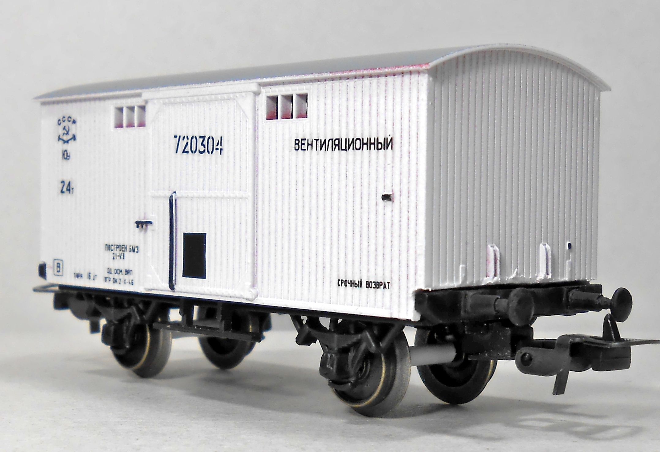

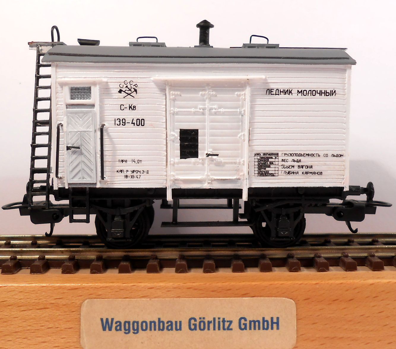

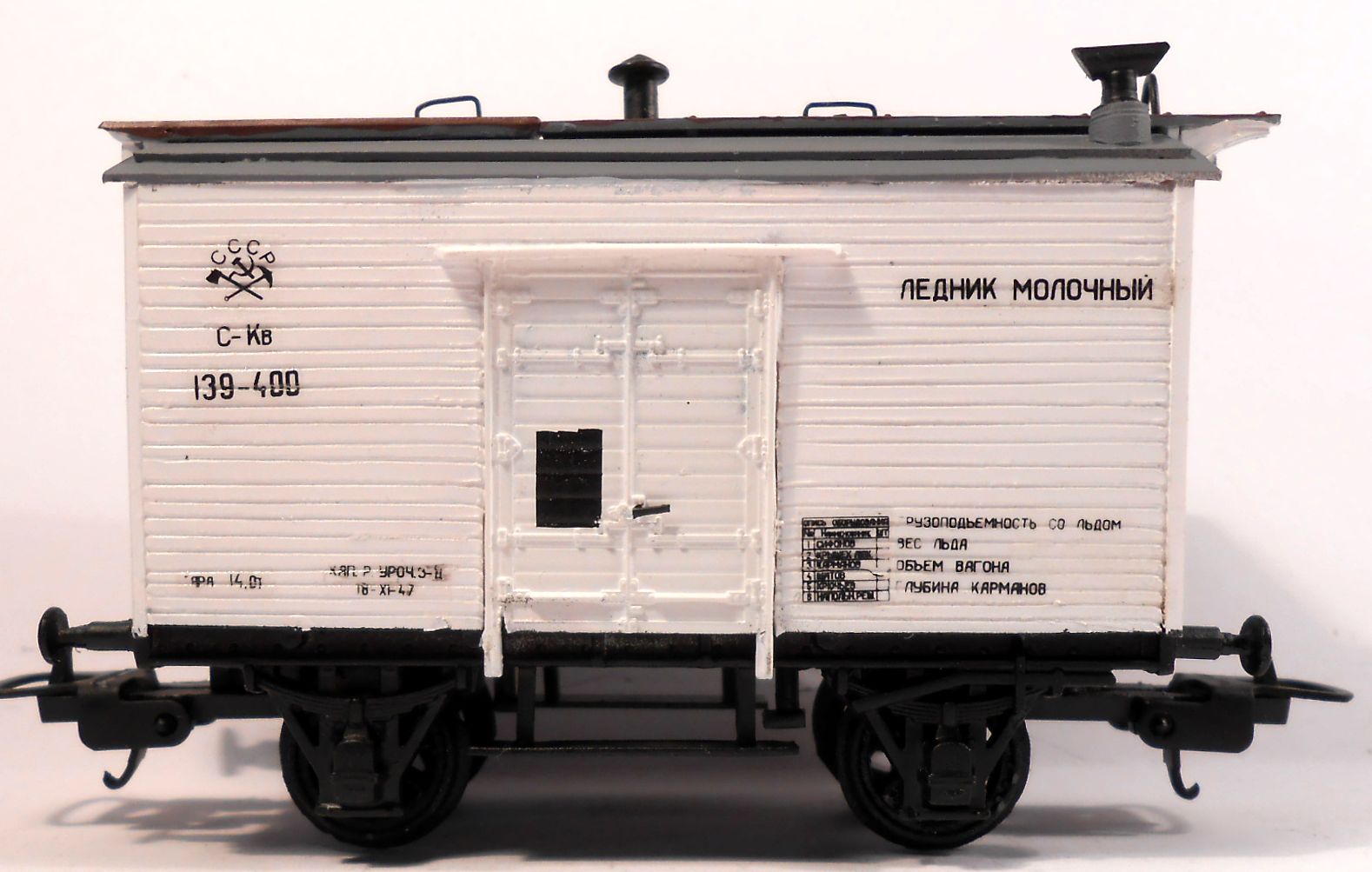

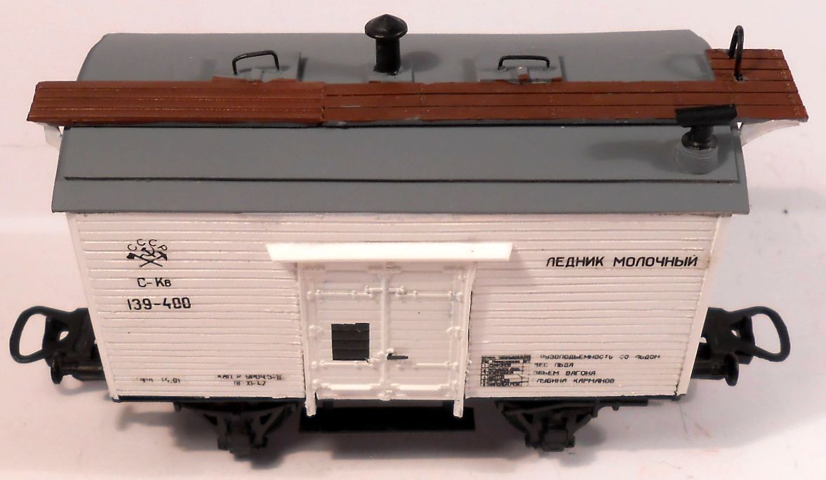

Так или иначе ледничок успешно закончен. :roll: Всем спасибки.

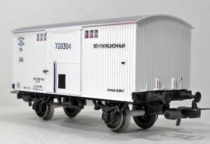

Соизмерим с товарищем

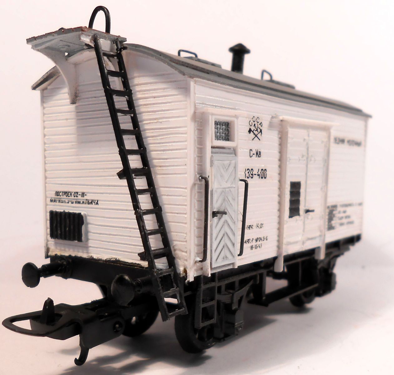

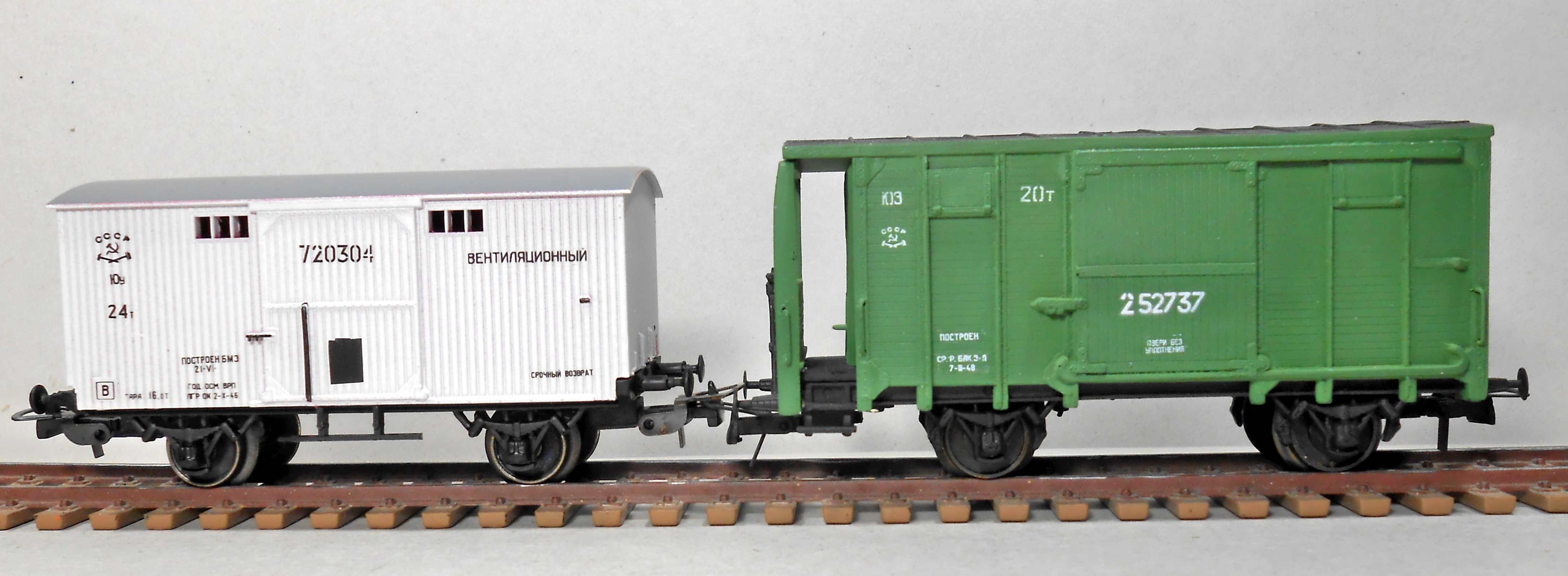

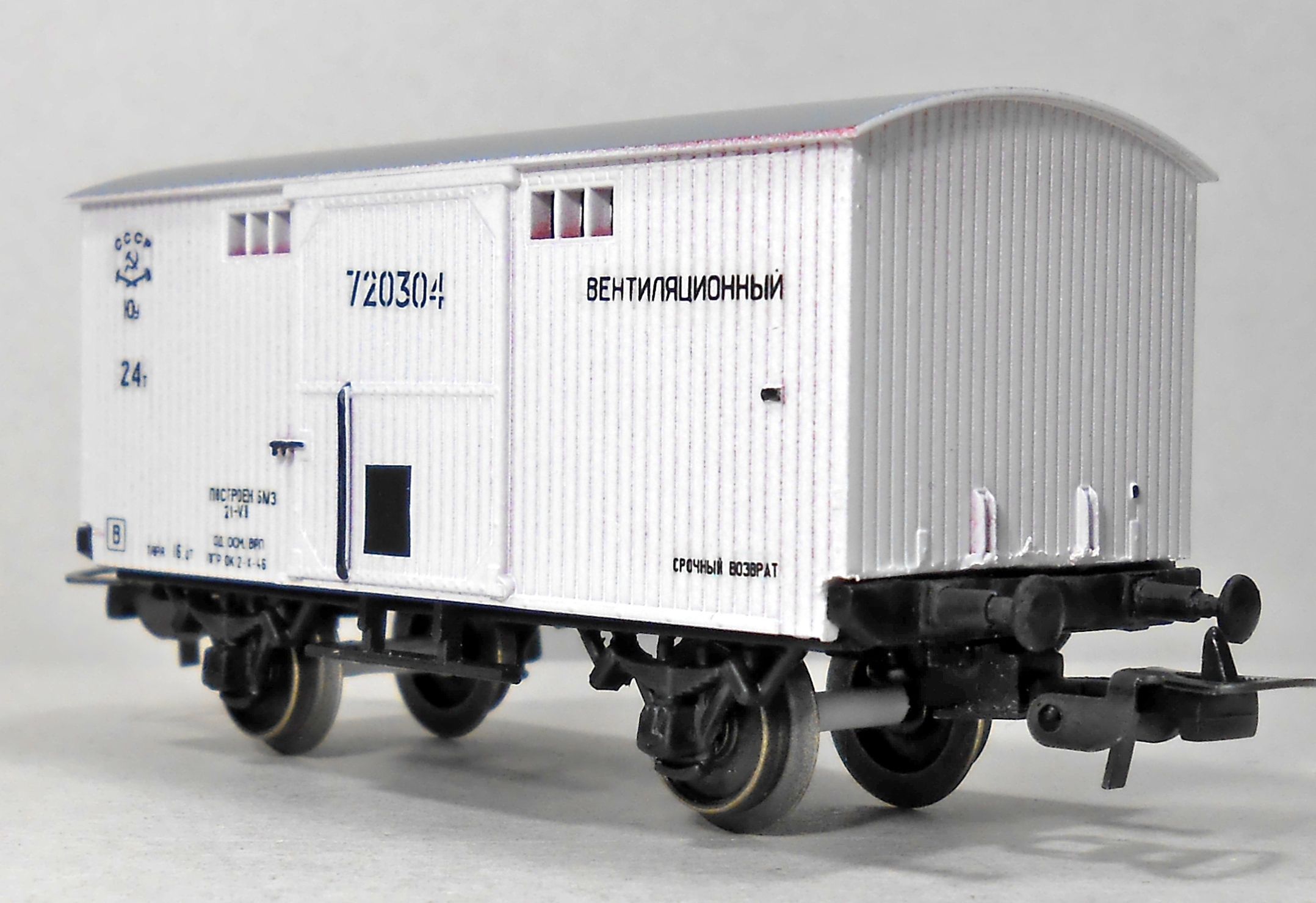

По старой бодрой традиции выпиливаю СЖД из останков пилежа камрадов. :lol:
Вилен (Т1000) пилил ледник из норвежца,китайского происхождения:
viewtopic.php?f=46&t=1207#p38881
Естественно остался кузов.Который я применил по своему.Результат такой.
Сам вагон помотивный,но со своим прототипичным НТВ смотрится гармонично.
Отчасти из-за того что он в советском габарите.
Конечно ,на спицевых колесах он бы еще лучше смотрелся,но увы,нет в наличии. :roll:
