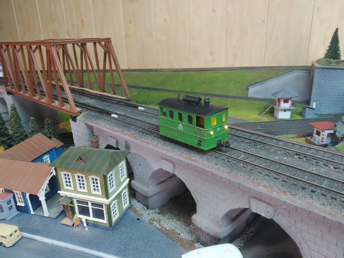

Паровоз Сестрорецкой ЖД
Завершён.

Мои поздравления с завершением столь колоритной модели. ;)

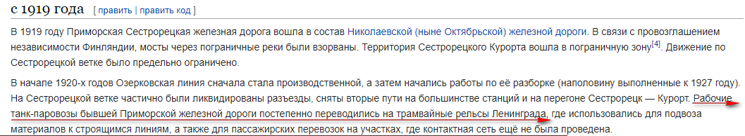

Для общего развития, я как то не очень эту эпоху изучал. Эти паровозики в принципе дожили до "совка"?
Все фото еще царские. С другой стороны в 20-е не особо уже фотали)

Отличный локомотивчик! Поздравляю с завершением! 8-)

fonzenger писав:Эти паровозики в принципе дожили до "совка"? Все фото еще царские. С другой стороны в 20-е не особо уже фотали)
Дожили, но век был недолог.
fonzenger писав:...я как то не очень эту эпоху изучал.
Немного изучал материалы именно по Сетрорецкой-Приморской ЖД. Плохо изучал, надо сказать. Среди письменных свидетельств современников, в частности, упоминается, что эти паровозы были жёлтого цвета...
Есть немного раскрашенных открыток того периода - наверное как-то соответствуют реалиям того времени. Я бы не сказал, что паровозы жёлтые :roll: , но и явно не зелёные...

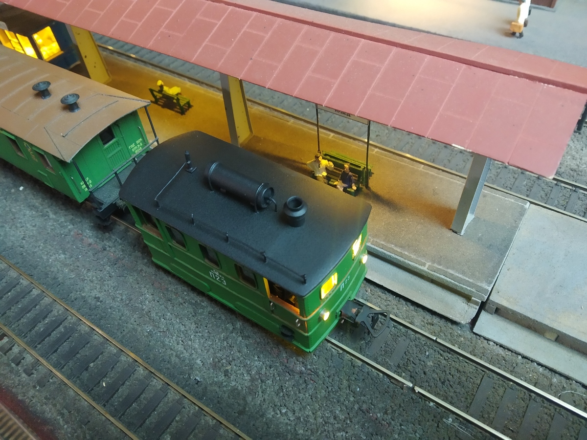

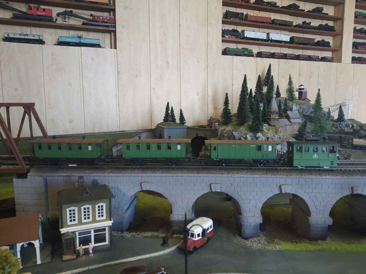

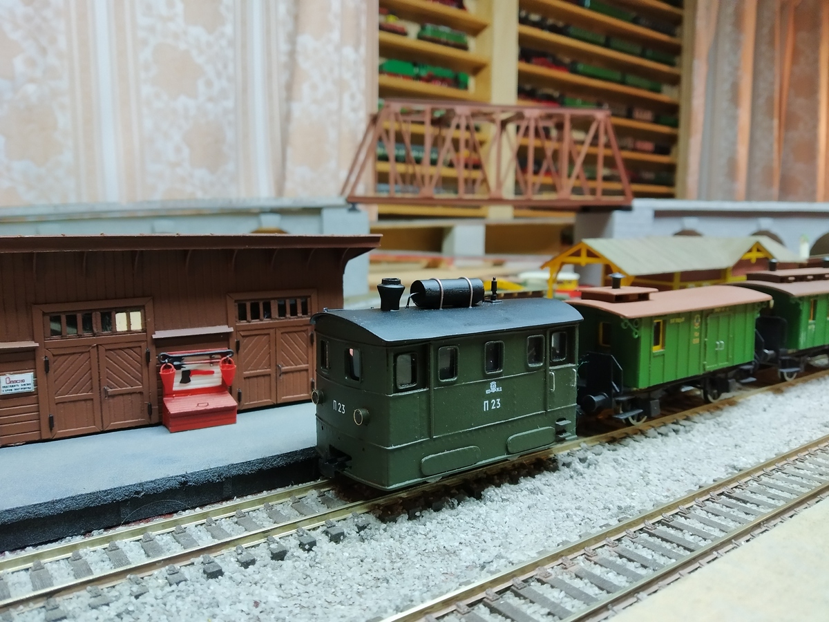

Пассажирский поезд Сестрорецкой ЖД
Подошло время тему дополнить и немного изменить вектор.

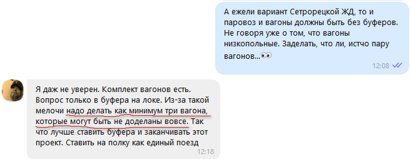

Ранее представленный состав был собран из вагонов для ЗКв ЖД и паровоза Сестрорецкой ЖД, что не совсем правильно или совсем неправильно... :roll:
В общем, в октябре 2021 паровозик вместе с вагонами сменил приписку и убыл в другое депо.
Поезд был любимцем публики и моим. И это первый в моей модельной практике случай, когда было решено сделать дубль. На заказ дубли делал, для себя ни разу.
Впрочем, дубль в данном случае весьма относительный потому, что при индивидуальном изготовлении "с нуля" сделать идентичные модели невозможно в принципе.
О создании модели-копии пассажирского поезда речь не идёт потому, что не нашёл ни единого чертежа по ПС. Поэтому стремился лишь к общему сходству, ориентируясь только по фотографиям.
За прошедший период были подготовлены вагоны, ИМХО, имеющие сходство с прототипом viewtopic.php?p=47795#p47795

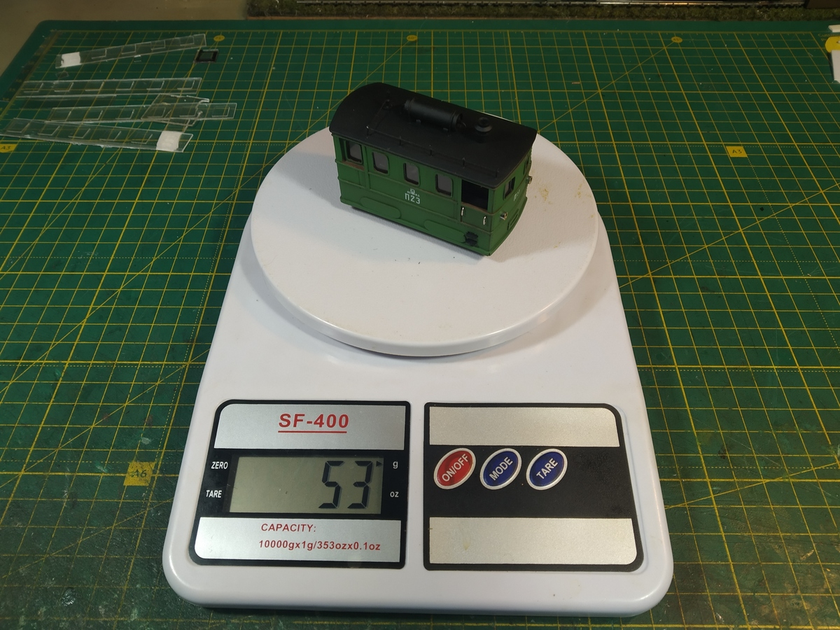

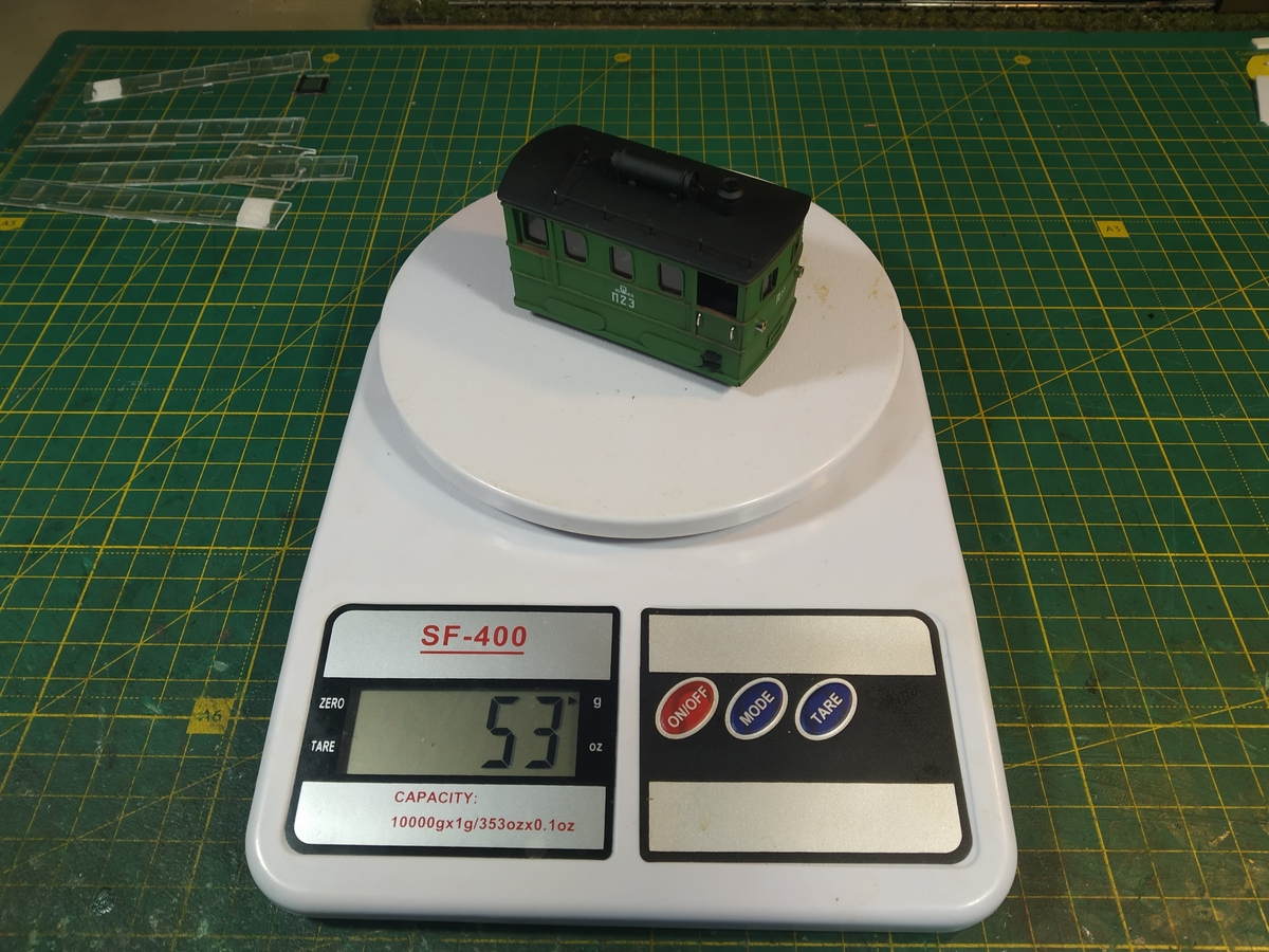

На стадии завершения паровоз. Паровоз успешно прошёл ходовые испытания в аналоговом режиме, но его масса пока недостаточна для работы в составе поезда.
Это несложно исправить. Далее оцифровка.
А пока докладываю сообществу, что такой проект есть, делается и будет сделан.

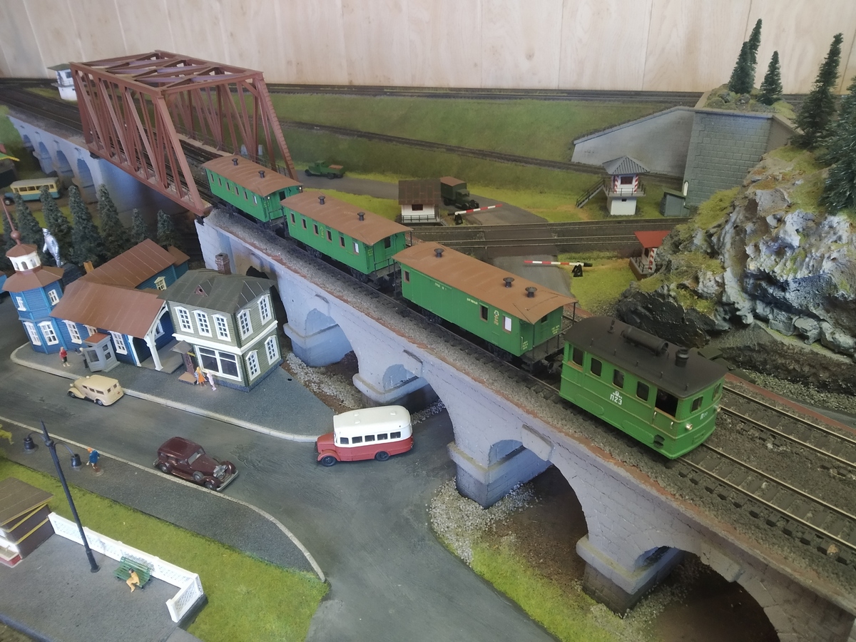

Неправильная презентация. У нас сайт не по стендовому моделизму и конечно модели должны подаваться в динамике. Особенно локомотивы.
Пригрузил балластом и прокатил. На второй минуте специально дал увеличенную нагрузку из трёх четырёхосных вагонов. По жизни паровозику такие составы не водить.

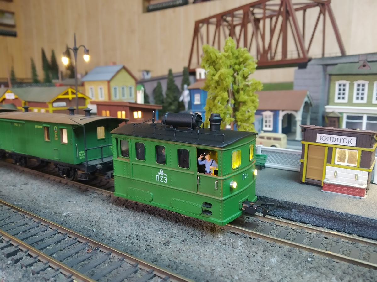

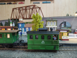

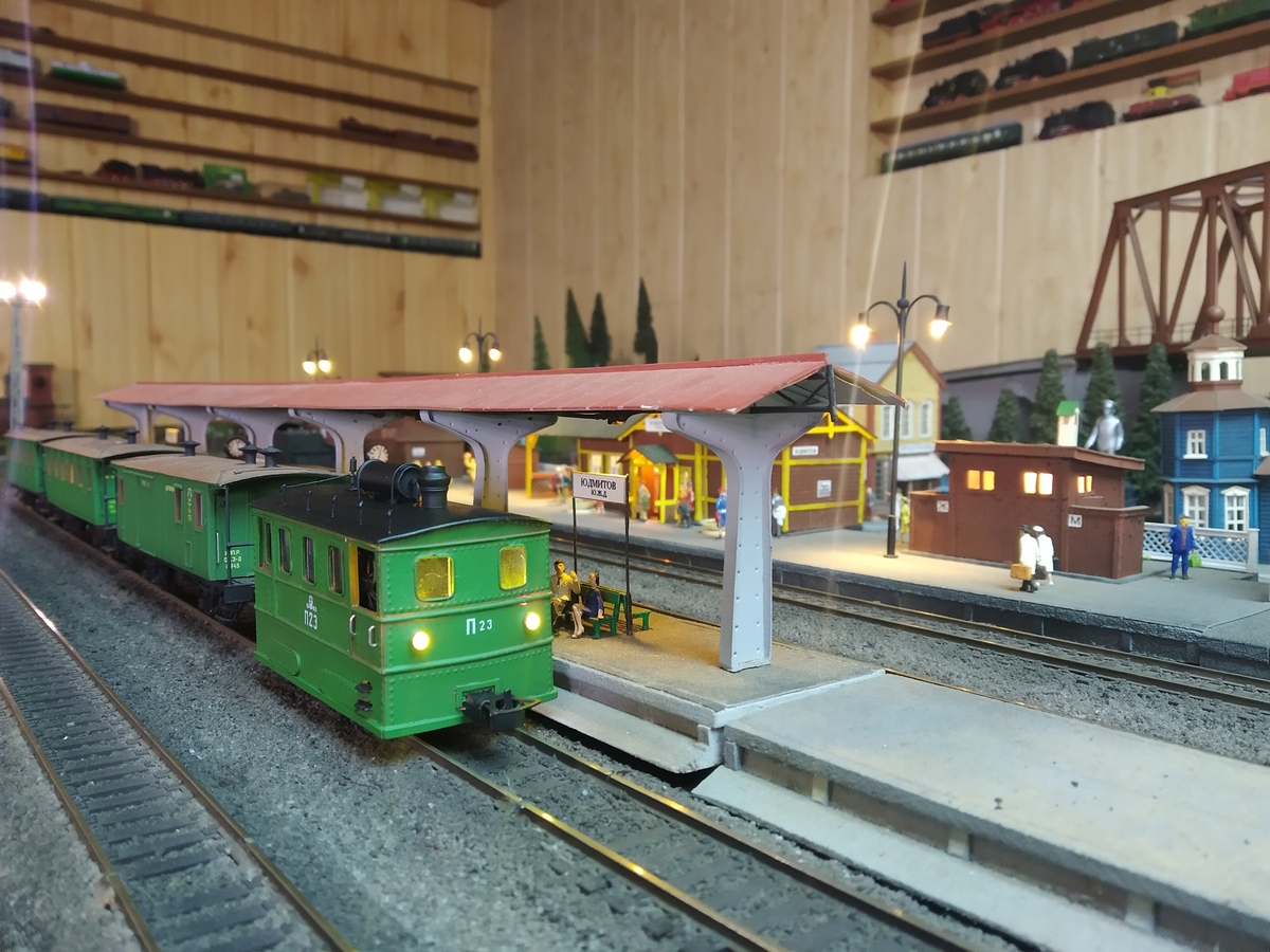

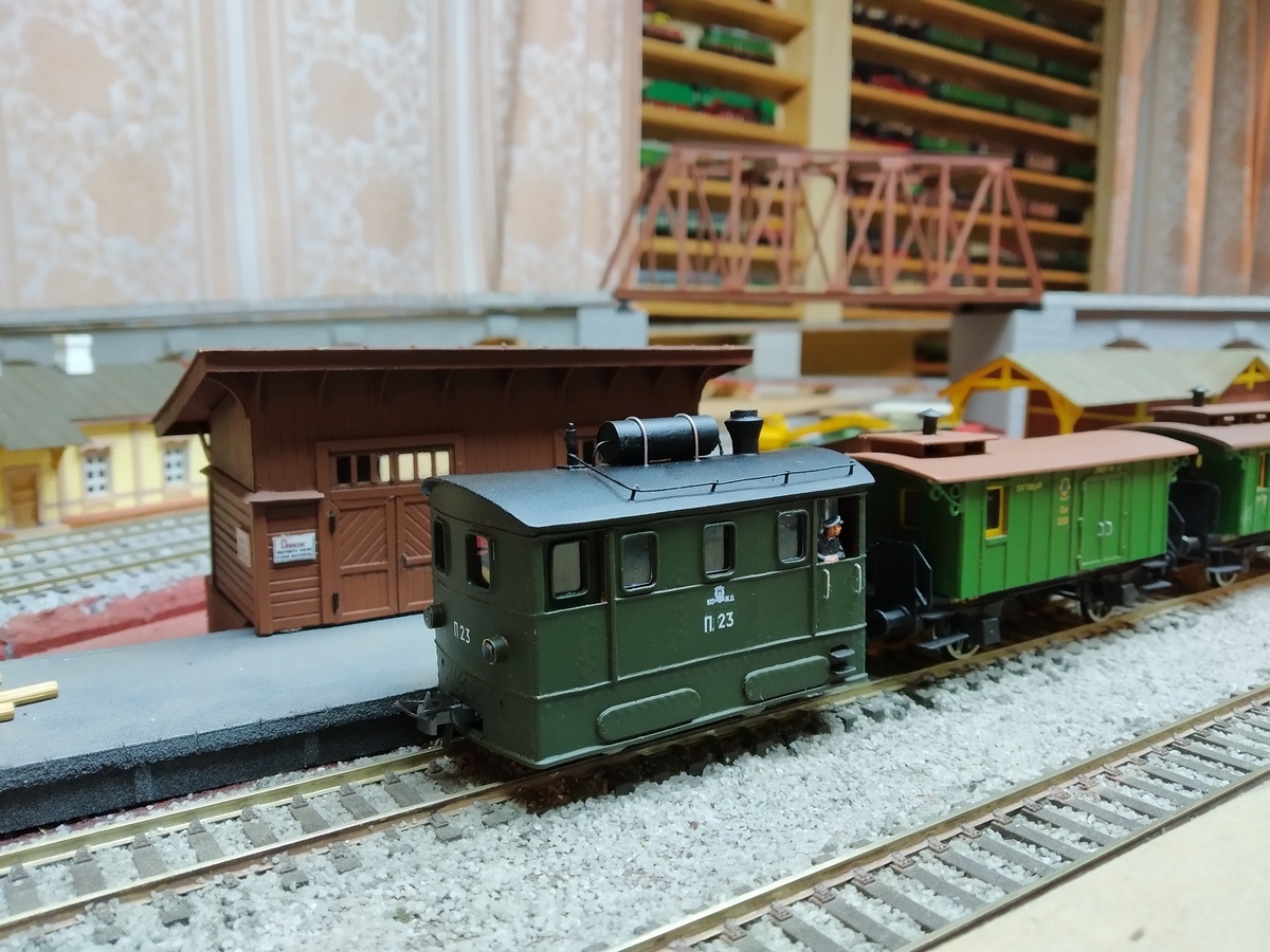

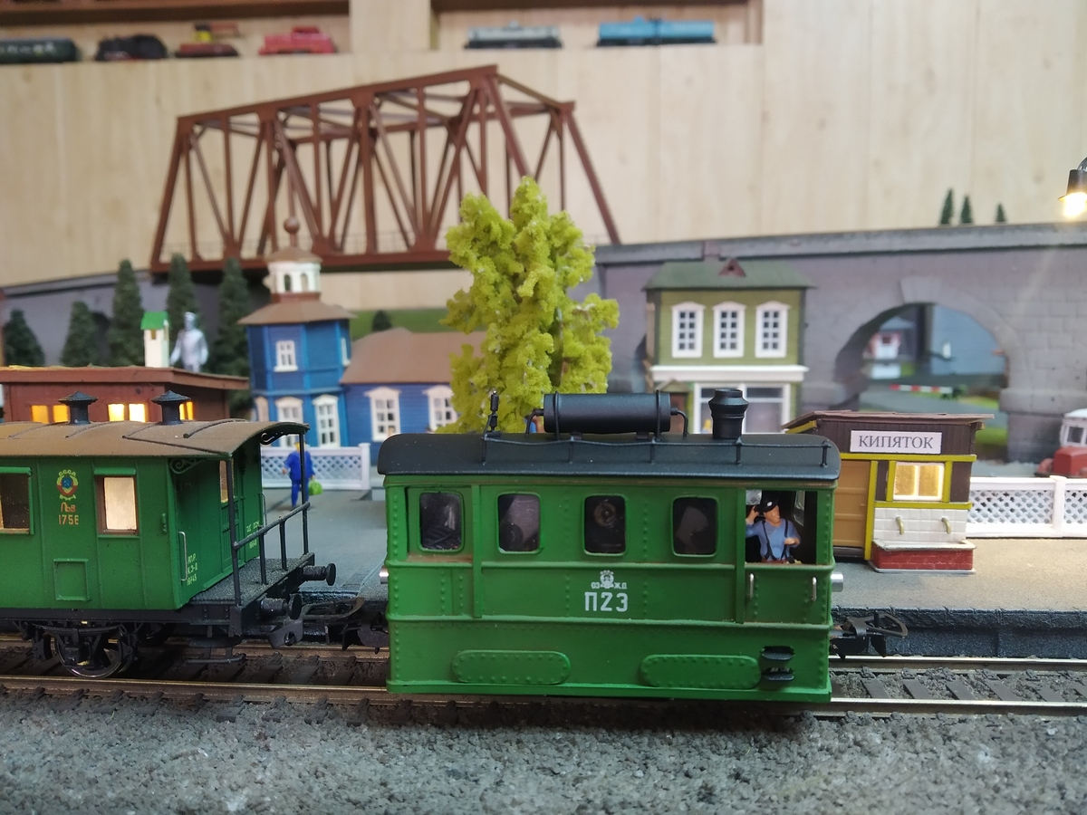

Для полного комплекта паровозику не хватало машиниста. Профессионального не нашлось, поэтому приспособил товарища из вольнонаёмных.
Череда праздников не позволяет заниматься серьёзной работой. Особенно, с учётом специфики моего места жительства. Но видеосъёмку на макете производить вполне допустимо.
Камера Nomi Cam 090 D1. Достаточно древний аппарат, но свою работу выполняет. Хотя, качество весьма посредственное. :cry:
Загружал "сырое" видео без обработки. Снято с одного захода, без дублей. Просмотреть результат можно только на компьютере, поэтому, для надёжности, прогнал по макету два раза. Первый, скажем так, пристрелочный. На втором заходе ракурсы, ИМХО, получились интереснее.
По ходу дела выяснил, какие кривые у меня колёса. Причём, ВСЕ... :?

Снимал видео, чтобы как-то засветить ограждение виадука и телеграфные столбы. Не особо удалось, но что-то ж отснялЪ... :roll:
