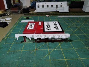

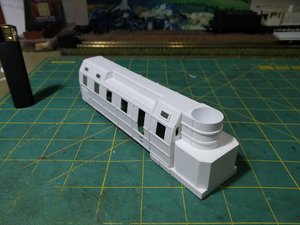

Заготовка корпуса.

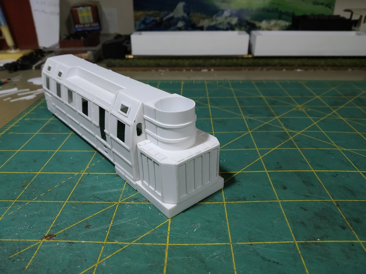

После завершения очередного этапа по бепо требуется перекур. Быстрый гол не обещаю потому, что будет делаться именно в перекурах.

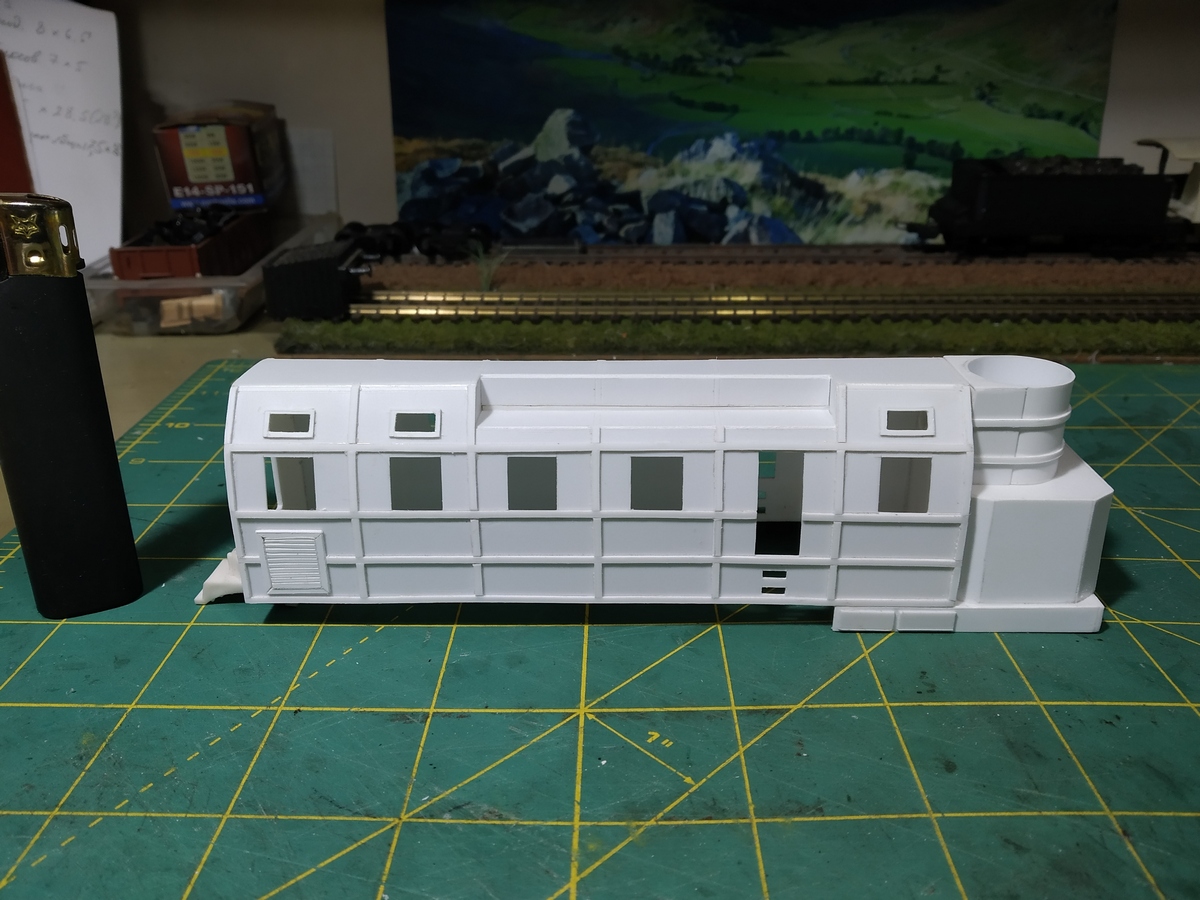

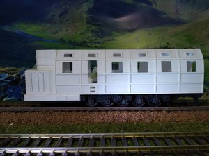

ЮрСаныч, интересный прототип выбрали. И в очередной раз удивляюсь умению ровно резать полистирол, сам так не умею
Немного критики тоже будет: лично мне кажется, что вы немного переборщили с "обрешеткой" на кузове (места соединений кузовных панелей). Сильно уж толстые полоски, как по мне.

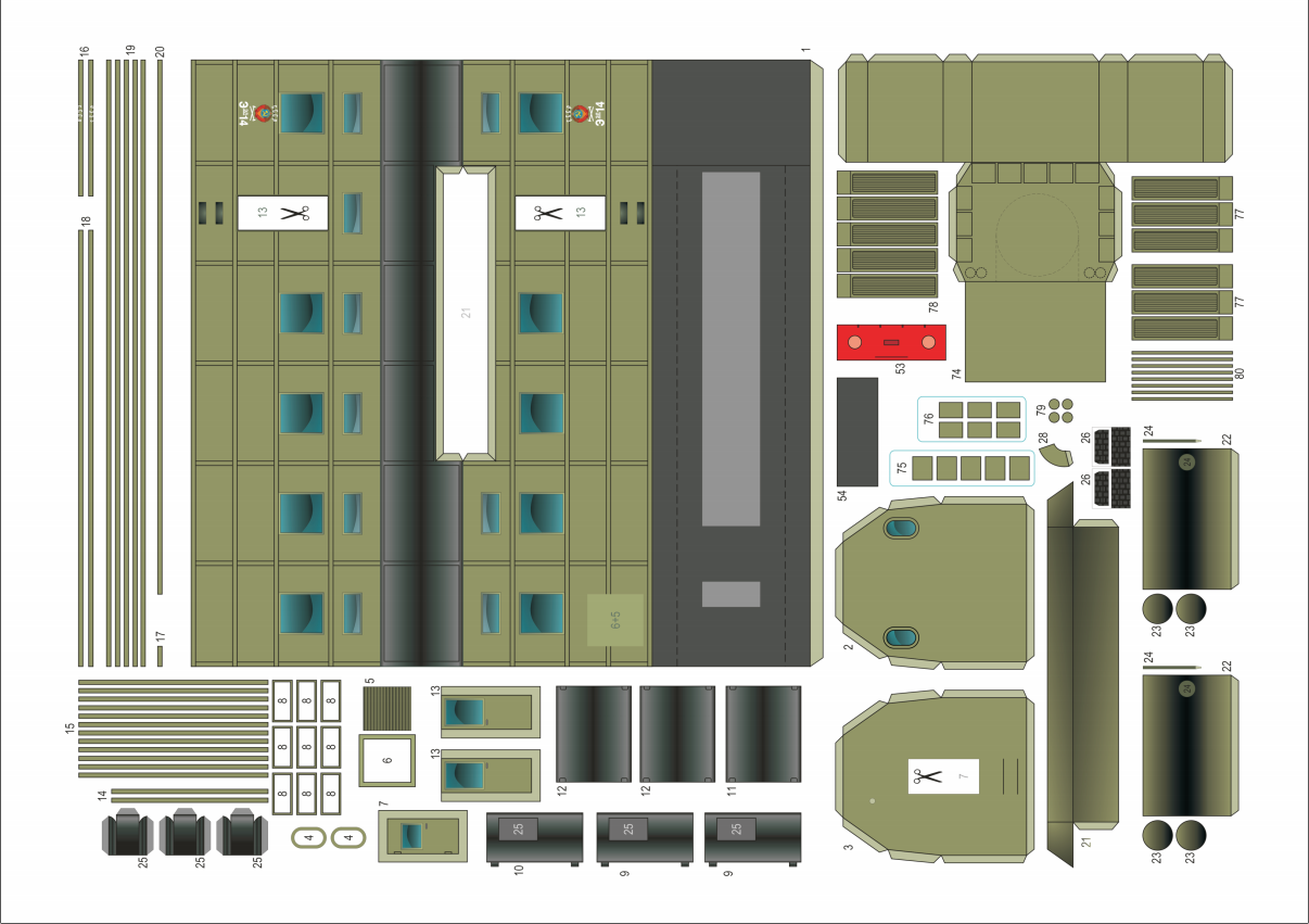

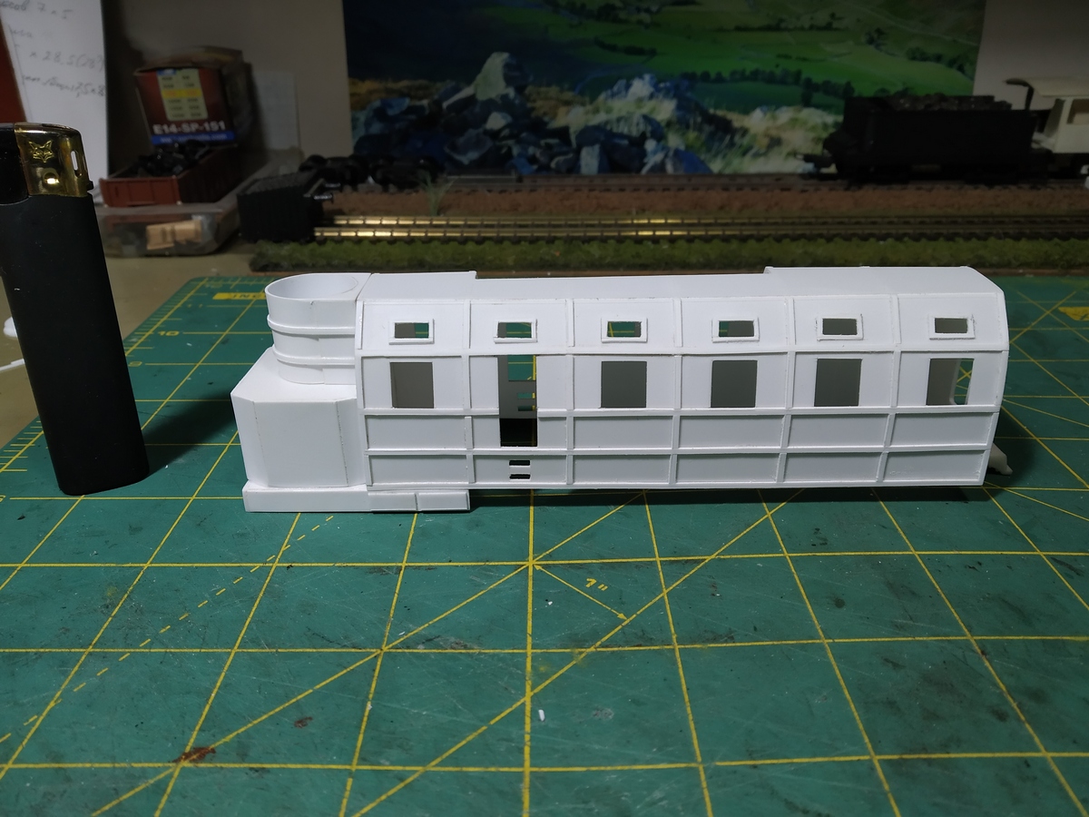

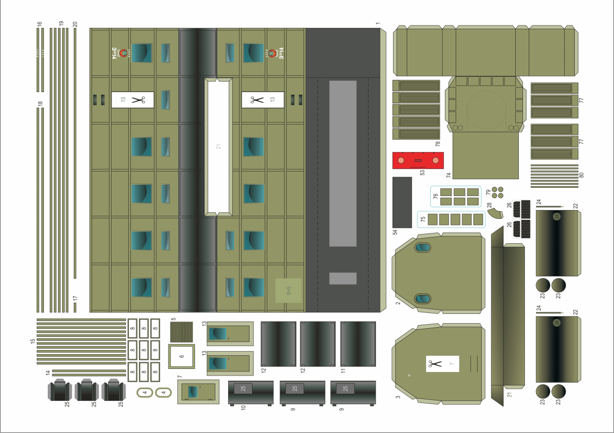

Прототип интересный в плане моделизма.
Вроде на чертежах (если их можно так назвать) и фото не видно такого явного уклона верхней части стенок, как на модели.
Я так понимаю, за основу взяты эти выкройки?
https://only-paper.ru/load/zheleznodoro ... 98-1-0-582

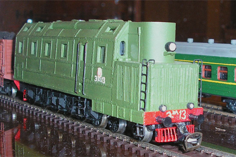

Согласен. В наличии имеется полистирол 0,2 и 0,5. Тест в 0,2 показал, что полоски получаются совершенно невыразительные. Делал из 0,5. И вообще на прототипе эти полоски были с заклёпками. Вот так, например, делали эти полоски на модели в ТТ. Но тогда получается бронепоезд. А бронепоезда я не люблю...Muton писав:... переборщили с "обрешеткой" на кузове (места соединений кузовных панелей). Сильно уж толстые полоски, как по мне.
Тоже не прояснил этот момент до конца. При закладке модели пользовался, в том числе, информацией из разработки модели Павла Гувы. Не знаю, откуда он брал такие сечения корпуса, но моделист он серьёзный и основательный. Наверное что-то знает...Dwarfman писав:Вроде на чертежах (если их можно так назвать) и фото не видно такого явного уклона верхней части стенок, как на модели.
Следует признать, что имеющаяся информация никак не позволяет построить модель-копию в классическом понимании. Немногочисленные фотографии и эскизы порождают больше вопросов, нежели дают ответы. На заказ эту модель однозначно делать не стал бы. Для своего домашнего макета как-то перетерплю эти неудобства...

Странное замечание от человека, сделавшего столько моделей БП.youdmit писав: Но тогда получается бронепоезд. А бронепоезда я не люблю...
В мелких масштабах (ТТ и N, например) мелкие детали иногда специально делают крупнее, чем должны быть, чтобы их можно было вобще разглядеть без лупы. Отсюда и такие крупные заклепки на этом ТТ-шном Ээле.

Потому и не люблю, что СТОЛЬКО. Надоели. Уже упоминал, что лично у меня ни одного бепо нет и уже никогда не будет.Dwarfman писав: Странное замечание от человека, сделавшего столько моделей БП.
HO в этом плане не исключение. Об этом тоже упоминал в своих темах и приводил конкретные примеры.Dwarfman писав:В мелких масштабах (ТТ и N, например) мелкие детали иногда специально делают крупнее,
Могу лишь добавить, что после покраски эта белоснежная заготовка субъективно будет казаться раза в полтора меньше.
И по делу.

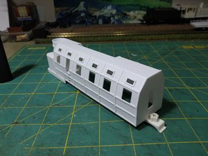

Немного поработал с шахтой холодильника. Перекур закончен.

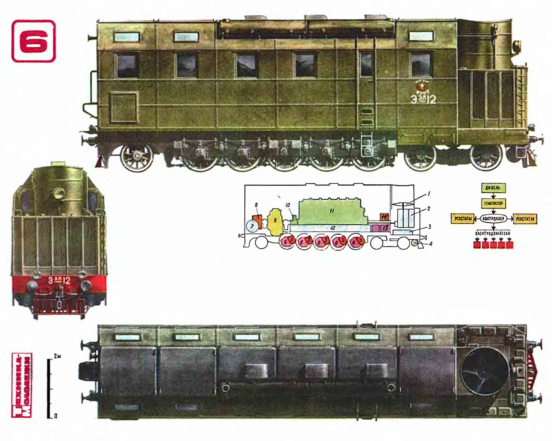

наверное отсюдаyoudmit писав: Не знаю, откуда он брал такие сечения корпуса, но моделист он серьёзный и основательный. Наверное что-то знает...![]()
встану на защиту Саныча
ребята фото там сделано так что действительно не поймешь уклон есть или нет, на деле есть, но не большой.
Упомянутую развертку всяко по надежным источникам делали, например вот картинка, виден уклон
а тут даже еще лучше видно на чертежах
на фото заметьте по капоту что там стена уклоном пошла
ЮрСаныч, думаю вам тема известна на скэйле http://scaletrainsclub.com/board/viewto ... 7&start=30
но вот на фото собрата Юэл там сильней уклон и с другого места
полосы у ЮрСаныча толстоваты, потому и визуализация такая.
также заметен уклон на меньшем собрате Оэл
так что анализировать нужно побольше и чем больше информации тем лучше

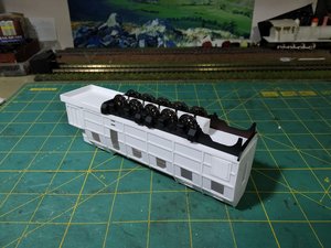

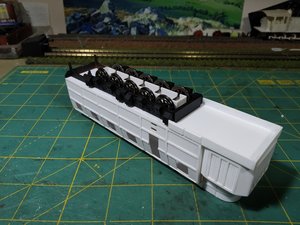

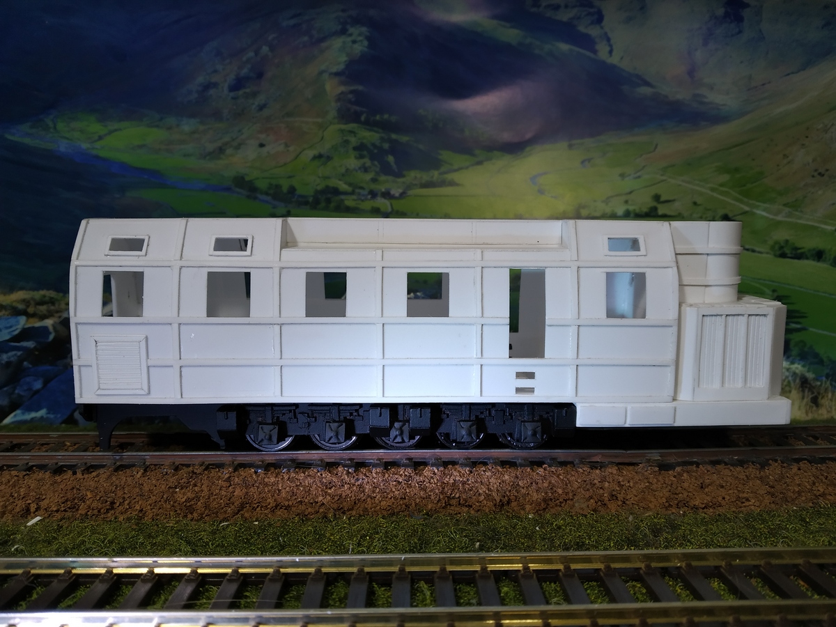

Слегка обозначил раму экипажной части.
Именно обозначил потому, что не знаю, что делать с кормовой поддерживающей тележкой. Слишком уж противоречива имеющаяся информация.
Примерка в куче. Раму после покраски абсолютно не видно. Подсвечивал фонариком...

Преотлично все видно на раме.Детализация хорошая,отобразил даже выштамповки на крышках,
замки.Пройтись сухой кистью и все можно подчеркнуть.Тут больший интерес вызывает в какой
радиус удасться вписать эту махину.

Меня тоже этот вопрос напрягает. Выгул с поводырем показал очень большой вылет капота в радиусах.Stinky писав:Тут больший интерес вызывает в какой радиус удасться вписать эту махину.
