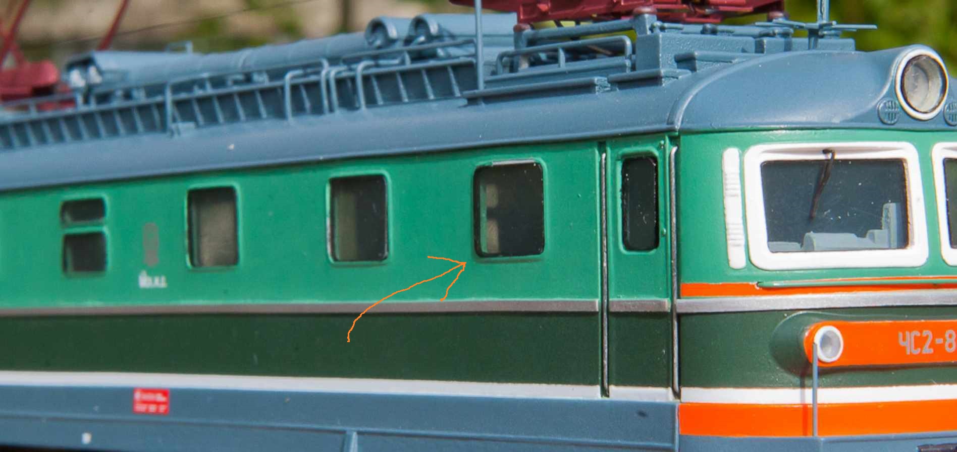

Начал заниматься остеклением, примерялся, растачивался, подгонял всякие состыковки стёкол с кузовом.

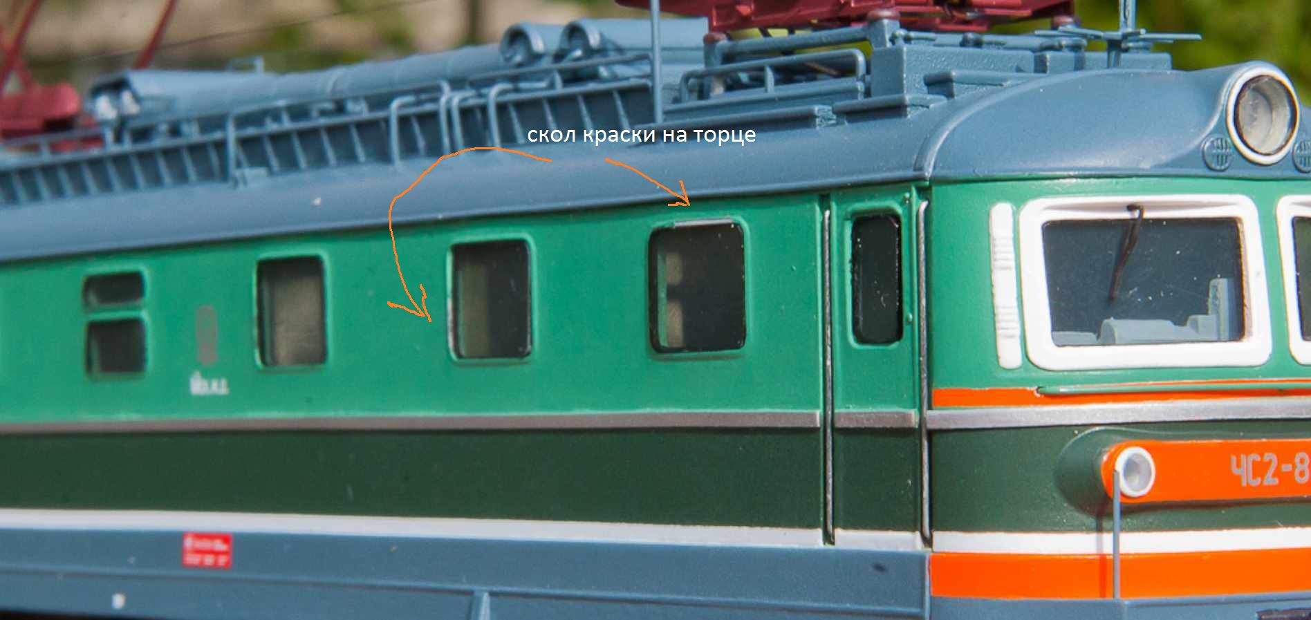

Рассматривал тут внимательно "масштабный оригинал Бражника", и несколько задумался...
Сколы краски по окантовке (обозначил стрелкой), слегка выпирающие стёкла, даже "Исходный Мастер - В.Бражник" не смог получается устранить эти пробблемки, - и задумался Я, как это решается "математически"...
Проблемма собственно наверное в толщине краски, наверняка при примерке стёклышки становились отлично, а после покраски оконный проём сузился, и стекло выдавило краску наружу....
(на фото стендовая модель ЧС2, собранная о окрашенная автором разработки В.Бражником, взято со смежного форума)
Когда я понял что мне придётся обрезать и обточить по периметру больше 20ти стёкол, что бы они влезли в свои места, я весьма подраскис, и начал думать как это решить по другому....
не, я столько работы сделать не смогу, капец, легче целину поднять чем обточить прецизионно больше 20-ти стёкол вручную точно по периметру... :cry: :twisted: :?:
Также, считаю что при сборке экземпляра на фото, Автор (В.Бражник) погорячился на данном экземпляре с кустарным молдингом, по моему лучше "напечатать" ещё одну мастер модель под низшие номера, ну и может с молдингом изначально...
Кстати, весьма забавно смотрится модель электровоза прозрачного насквозь, электричка прям, не хватает силуэтов пассажиров в этих больших боковых окнах ;), фуухх, хорошо что я делаю ходовой электровозз... 8-)
Я, наверное, задрот, но мне так нравится, разобраться в тонкостях....

Толщина краски в проёмах под стекла 10-15 мкм. Спилить такую толщину на стеклах не так уж и много. Либо сделать шаблон и вырезать свои стекла.
Has thanked: 532 times
Been thanked: 552 times
Xoma писав:Толщина краски в проёмах под стекла 10-15 мкм. Спилить такую толщину на стеклах не так уж и много. Либо сделать шаблон и вырезать свои стекла.
В чистый не крашенный корпус стёкла уселись прекрасно на свои места, плотненько, чётко, Мне нравится! 8-) Но, переживаю что эта радость не повторится после окраски, вот и думаю, либо стёкла стачивать потом, либо сейчас оконные проёмы заранее расширять, либо потом краску в проёмах сошлифовывать, - какой вариант выбрать :? :?

Так стекла надо вклеить до покраски, и закрыть их масками при покраске.
Иван Иваныч
Повідомлень: 31
З нами з: 31 жовтня 2015, 08:34
Повідомлення Иван Иваныч »
ALFER писав:Так стекла надо вклеить до покраски, и закрыть их масками при покраске.
Красить с вклеенными окнами рекомендуется только в самых самых исключительных случаях. Как правило, это от безысходности, когда окна уже были вклеены "намертво".
В данном случае можно дополнительно, то есть перед грунтовкой использовать праймер для пластика ( удобнее тот, что серебрится). В принципе это та же грунтовка, по нему можно красить основным цветом. Краска буквально "приваривается" к основе. Не зря его используют при покраске бамперов.
По завершению покрасочных работ стёкла сажать не на клей, а на "clearfix". В незасохшем состоянии он будет действовать как смазка, которая позволит более "нежно" войти стеклу в проём.

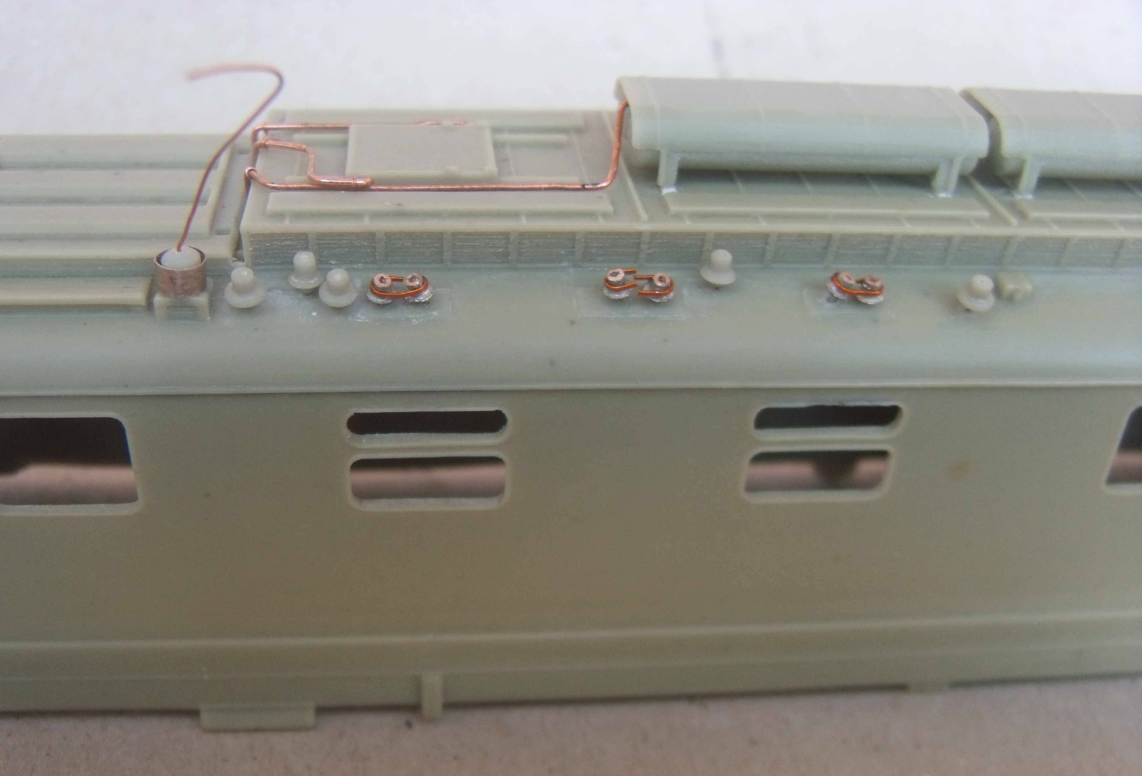

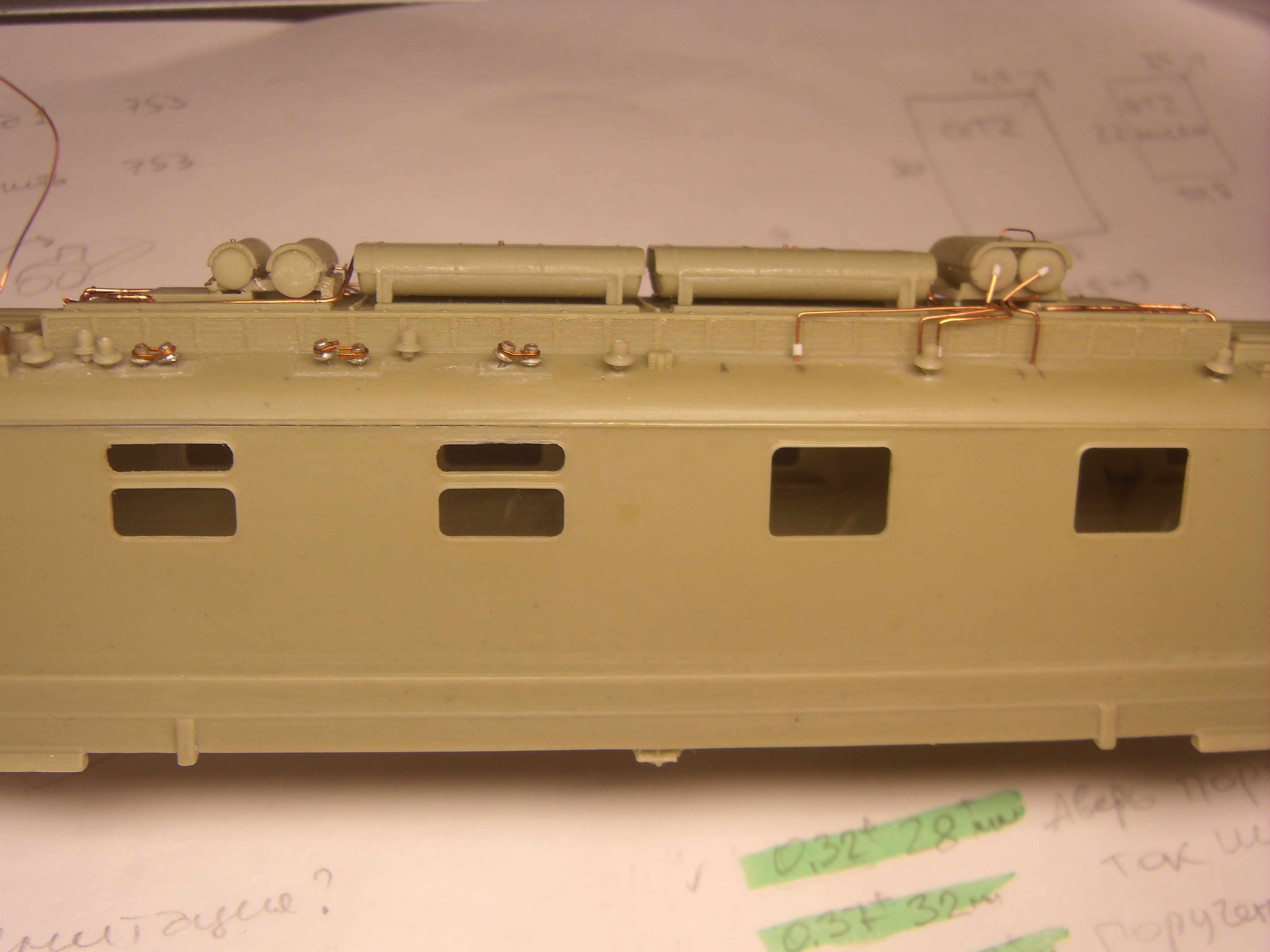

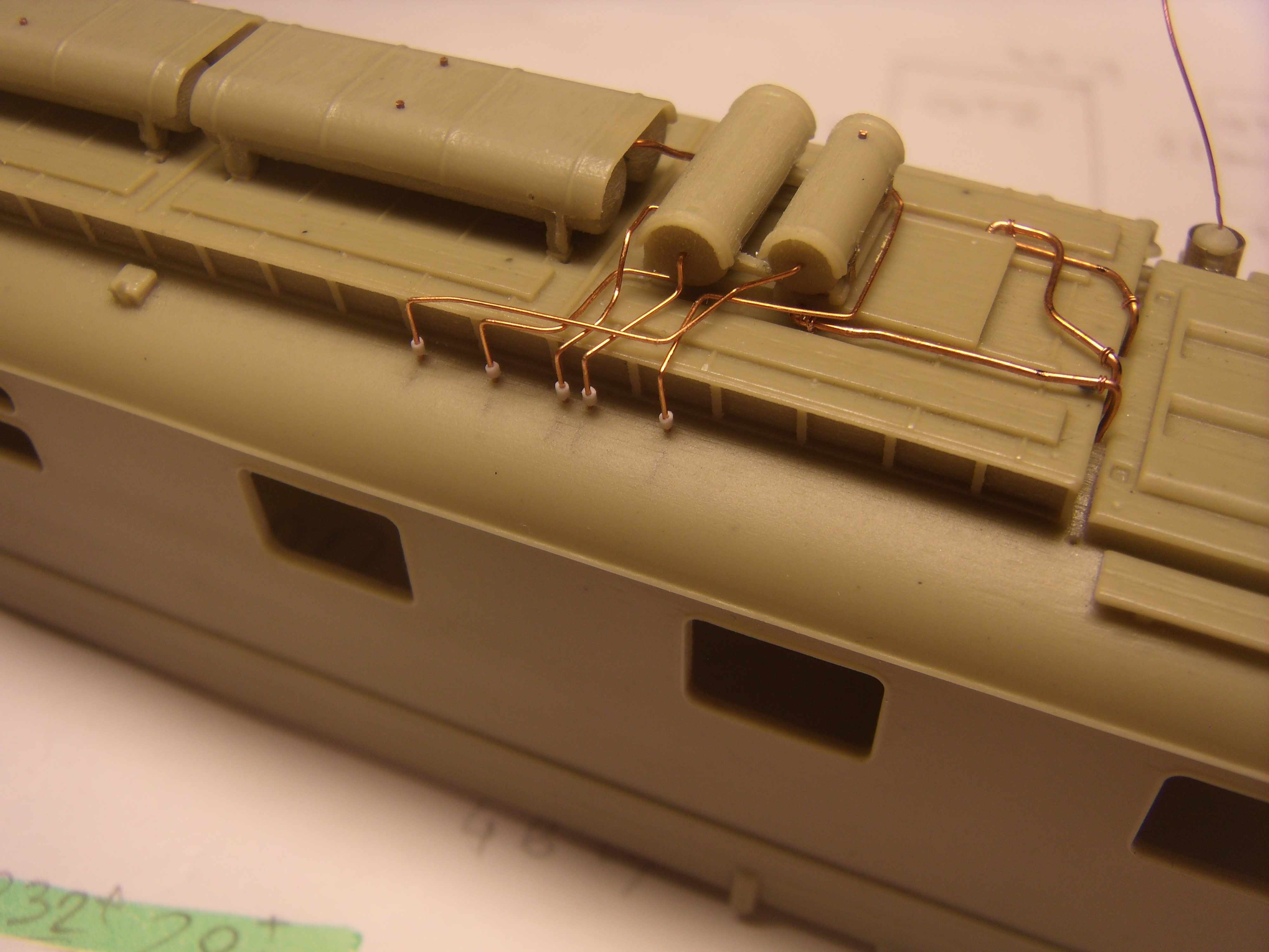

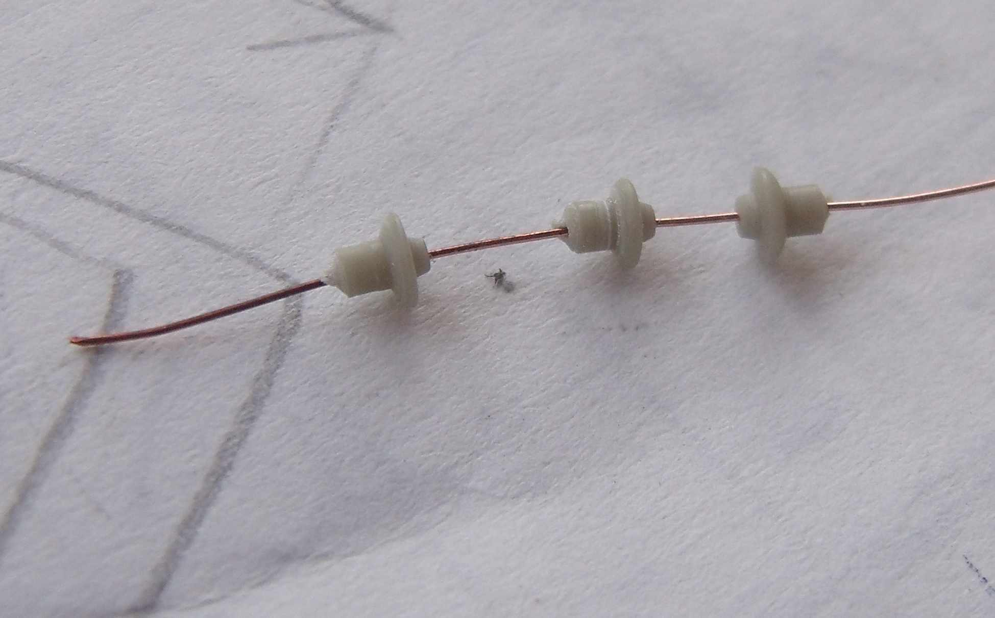

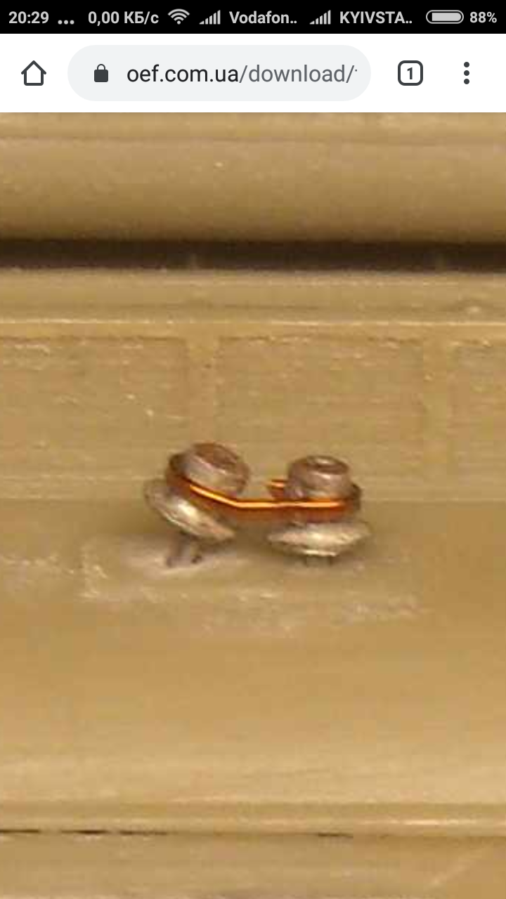

Изоляторы и патрубки на крыше.

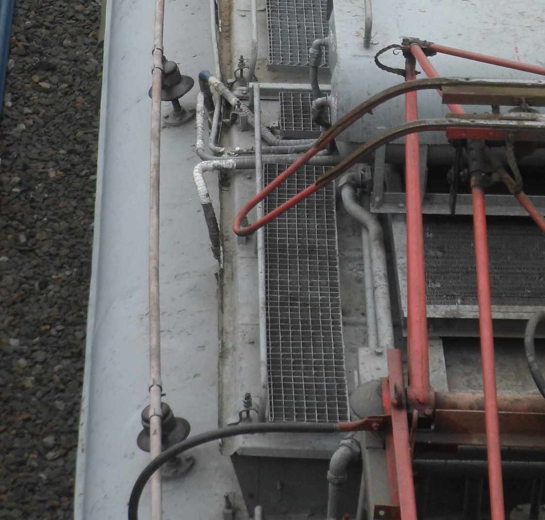

Изоляторы предложенные разработчиком, вызвали у Меня уныние :( , форма и их размер далеки от прототипных, местоположения некоторых из них чисто формальное, решил сделать по своему, благо есть хорошие фото крыш нескольких машин.
Изоляторы выточил из облоя пластика, подготовил места под них и разъединители, собираю.
Патрубки к радиатору и ресиверам делаю из медной проволки разных диаметров. Вот что выходит:
Вот так выглядят предложенные стартовые изоляторы:

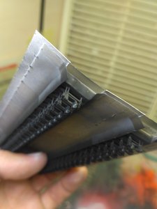

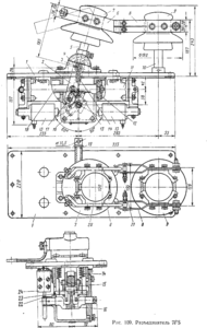

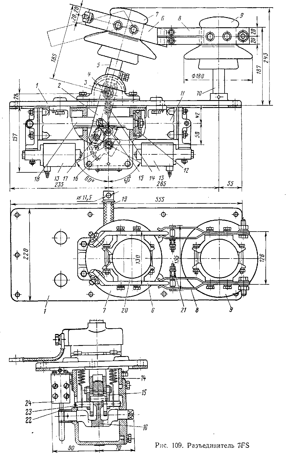

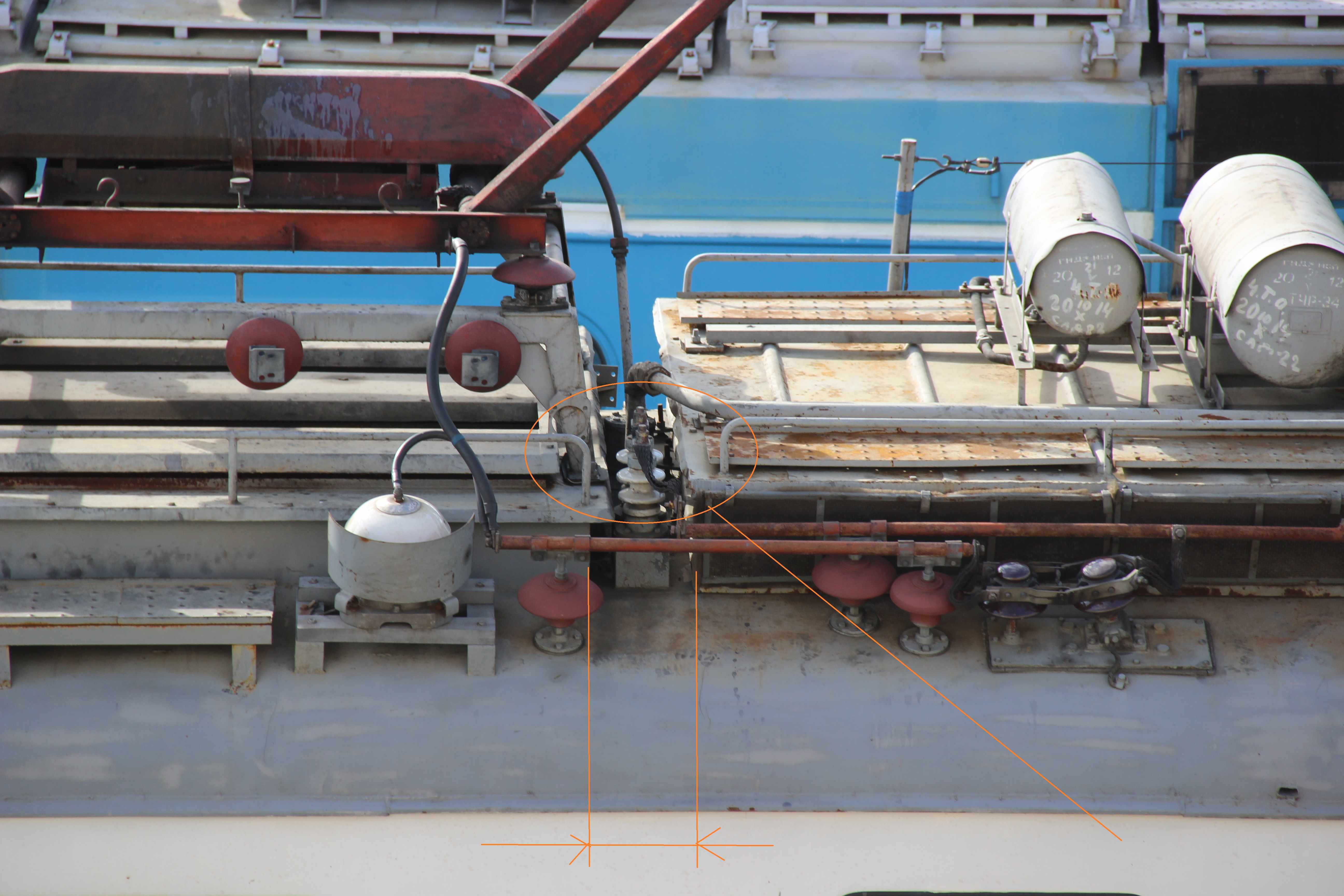

Для справки раскопал инфу:
Вот отличное фото где видны все разные изоляторы:

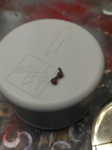

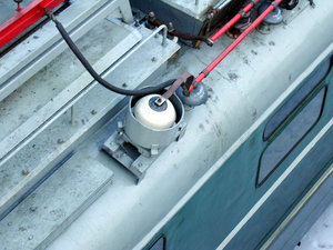

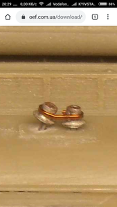

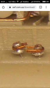

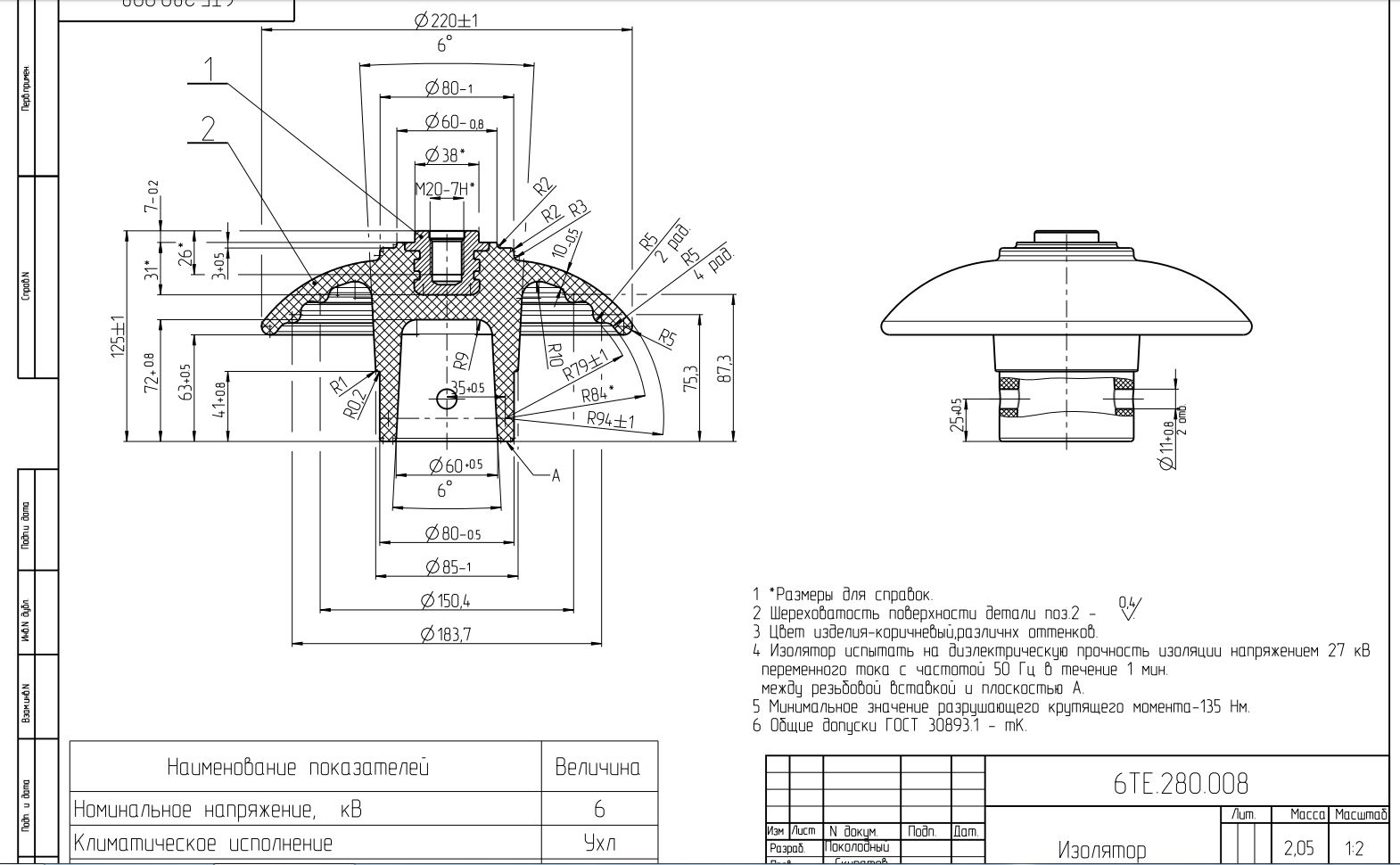

Изолятор типа "грибок" которые ярко красные, я так понял это более новый, такие сделаю на следующей версии:
...а сейчас я выточил другой тип изолятора:

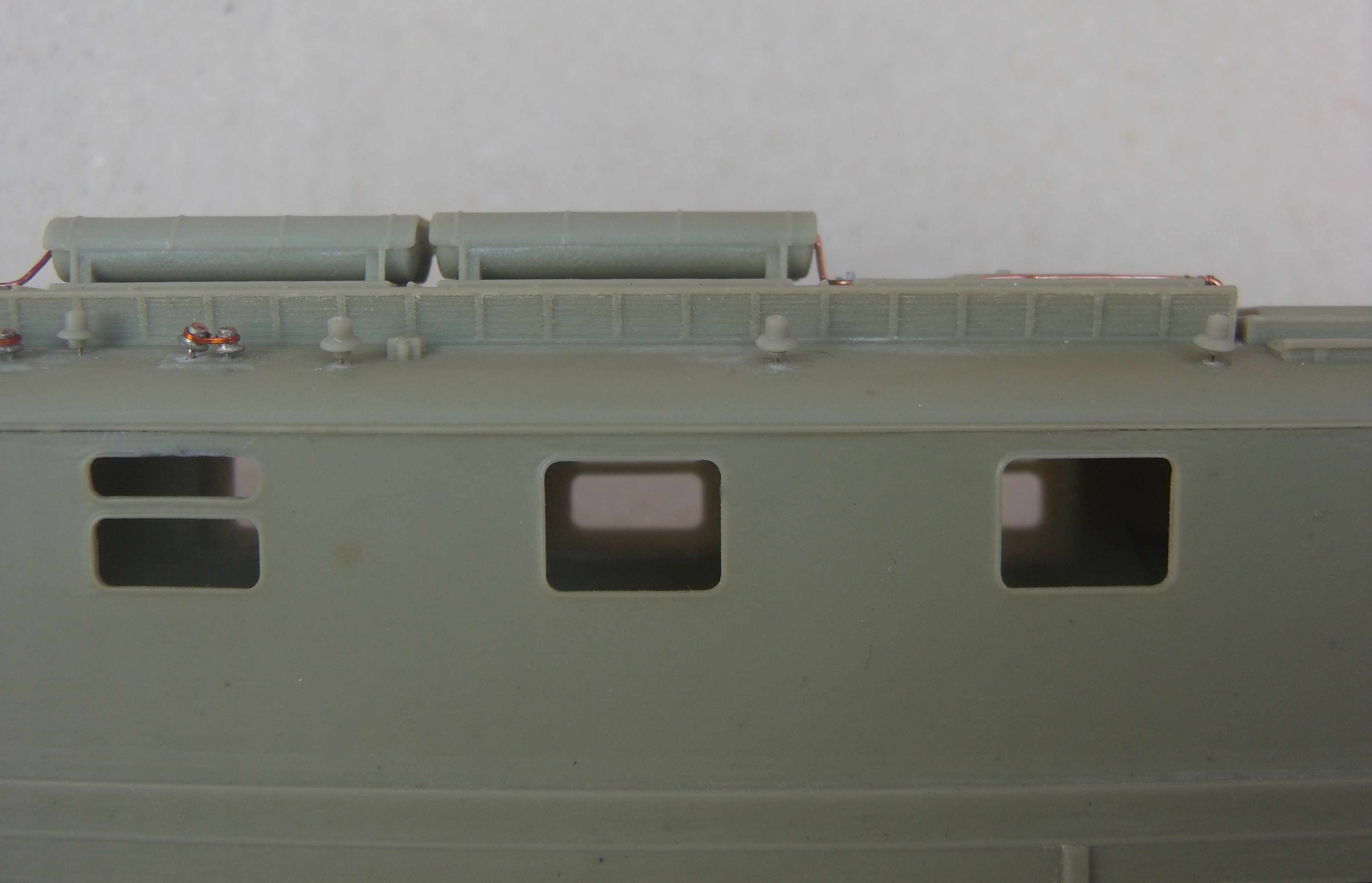

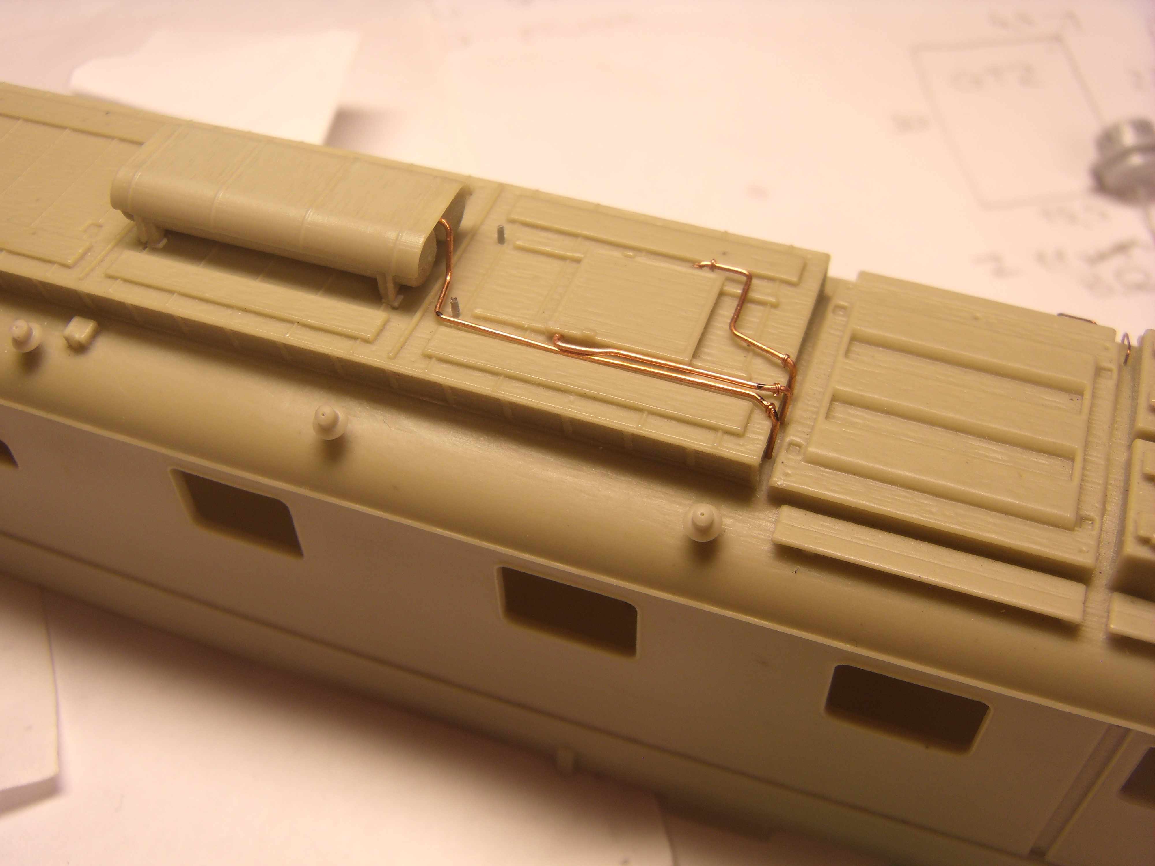

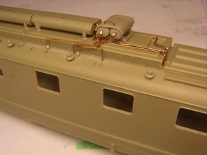

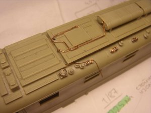

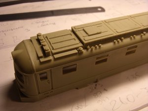

Закончил все резервуары на крыше.
Медная проволка разных диаметров, засверлины отверстия, всё посажено на суперклей.
Центральные 4 резервуара Я решил поднять чуток, на 0,5мм, Мне показалось что они были слишком опущены вниз к крыше.
Посадочные места для резервуаров подготовлены разработчиком очень хорошо, понятно сделано, приятно, если так не заморачиваться как я, то приклеить их ровно не составит проблемы...
Электровозное хозяйство на крыше становится всё более узнаваемым. Этот отрезок работы,- мне почемуто понравился особенно 8-) ..

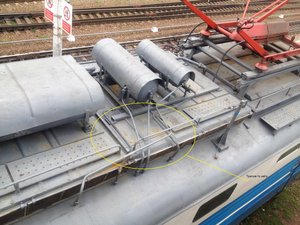

Вылезли мелкие косячки разработки, не критичные, но вызвавшие неудобства, и явные отклонения от прототипа :? :? :roll: ...
Расстояние между тумбами, едва позволяет втиснуть туда пороволку 0,5мм....
А должно быть вот так. Ещё и малые изоляторы, которых придётся лишиться... , косяк к сожалению....

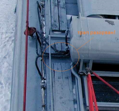

Трапы крышевые должны отсутствовать в местах пересечения с "маршрутом патрубков" от ресиверов, для лучшей укладки патрубков... , но к сожалению косяк....

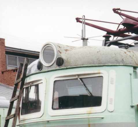

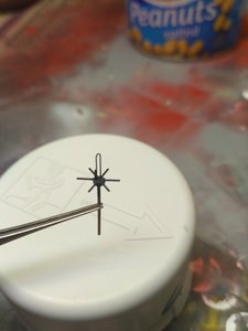

Вопрос у меня к камрадам. Как и из чего делать антенну натяжную? что то не могу допереть :? На собранной Бражником модели очень классно сделана антенна....
и второе, антенна над кабиной, может есть у кого то уже готовая травлённая? непонятно кстати почему её нету в ките? :? недоработка разрабов...

Barbosa_ писав:Вопрос у меня к камрадам. Как и из чего делать антенну натяжную? что то не могу допереть :?
Из бантика черного цвета, нитку дернуть. Они растягиваются, нить будет всегда натянута, без провиса

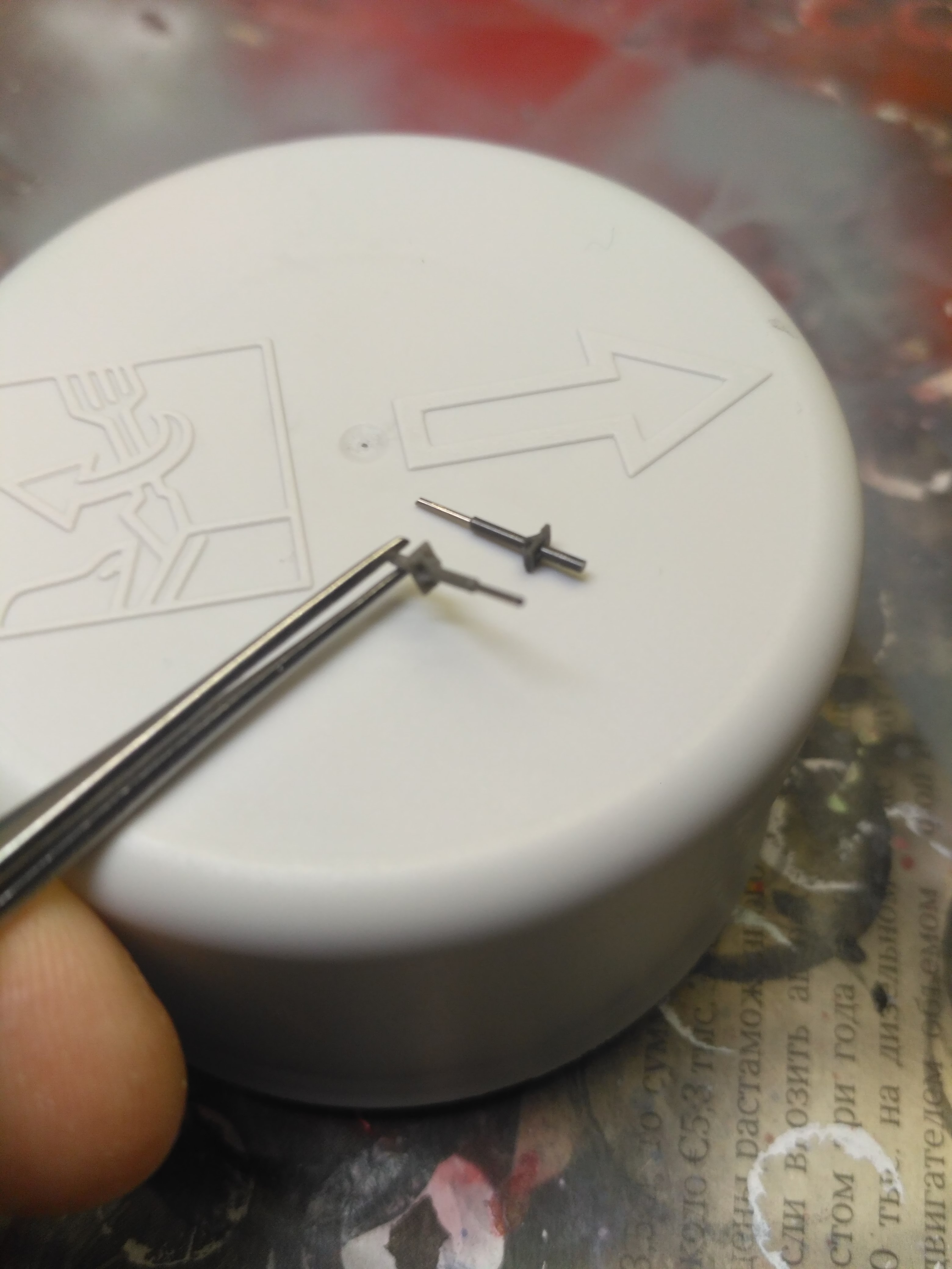

По поводу антенн...можете заказать у меня. Я эти антенны отливал для ЧС7. Внутри стальная трубка для прочности. Антенна над кабиной ( паук) смоляное литьё с металлическими закладными. А в качестве провода антенны использую мононить для бисероплетения, продается в салонах для рукоделия и в художественных.

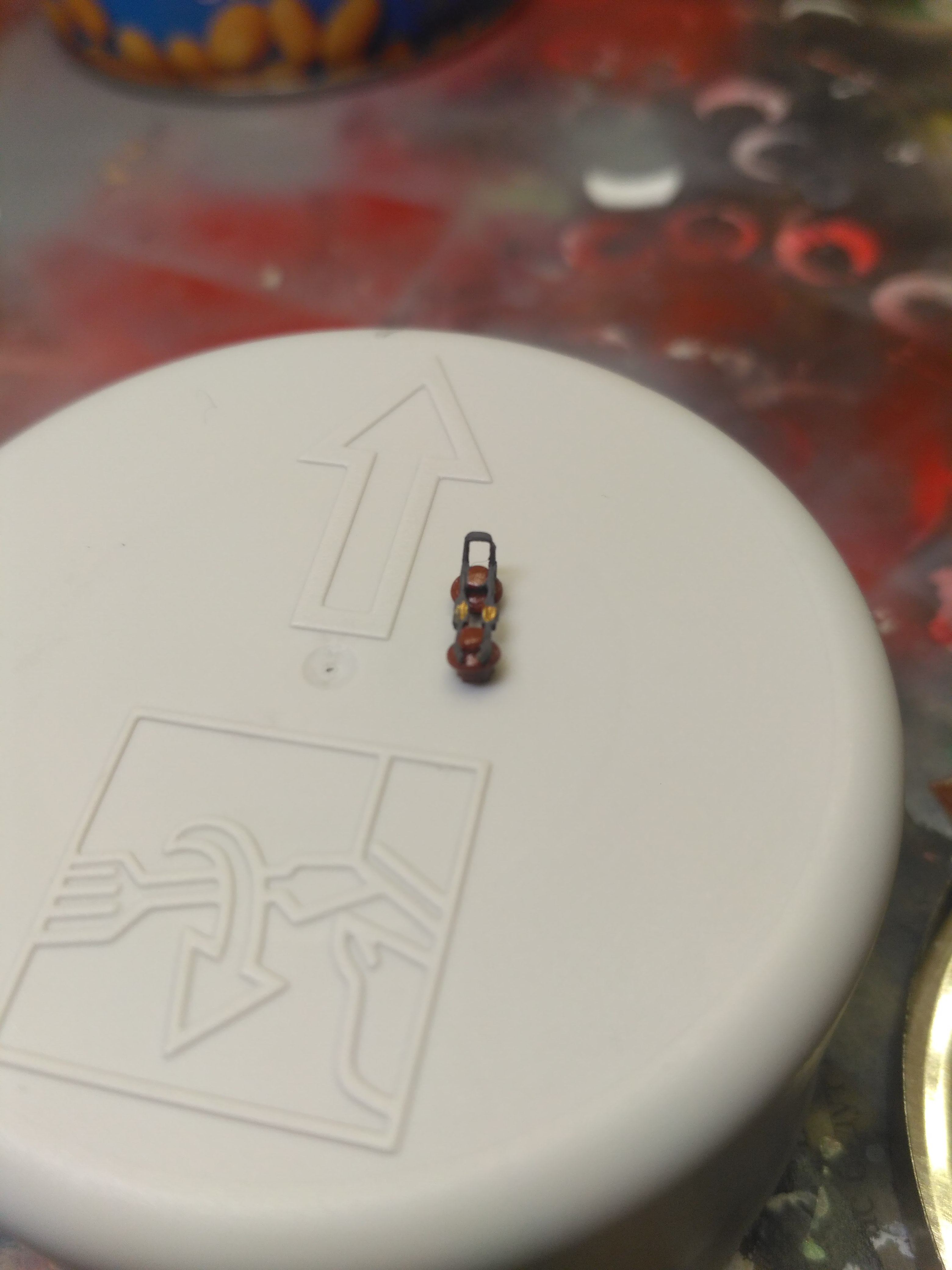

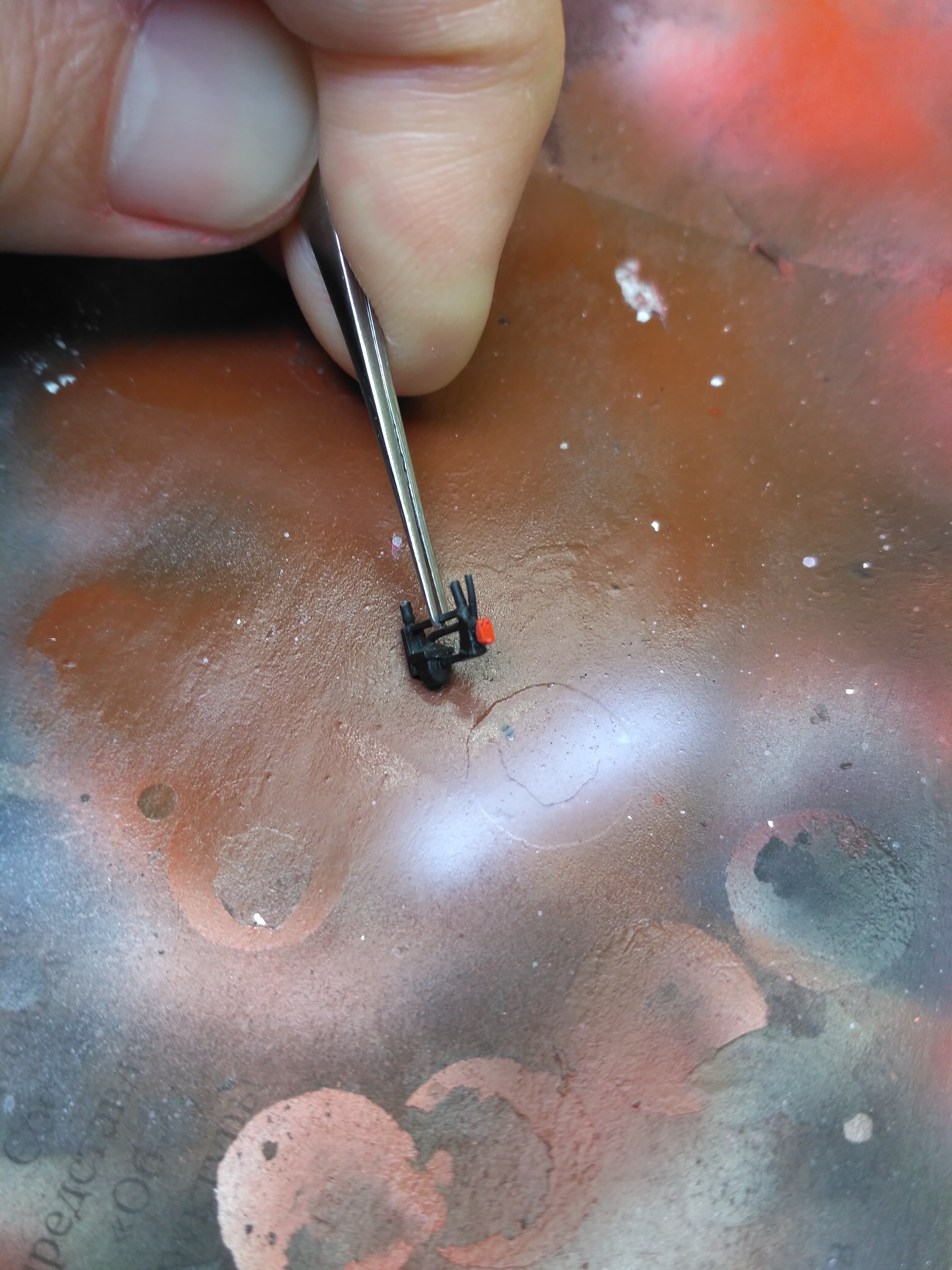

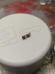

Есть ещё и вот такие штучки, это ножевые разъединители.
Они есть в замкнутом и разомкнутом состоянии.
А также приемные катушки АЛСН , они стоят в области метельников перед первой колёсной парой с каждой стороны.

Спасибо Сергей за идеи, подсказки и предложение (написал в ЛС).
Антенны и разъединители Ваши очень филигранные ;) , мне такое нравится 8-) , на Вашем ЧС7 в макро съёмке они смотрятся прекрасно, собственно насмотревшись на них, я окончательно поверил, что сделать их на модели можно и нужно.... , и сделал разъединители сам, по моему мои тож неплохо вышли, но они все разные, повторяемости сложно добиться в ручную :roll: .

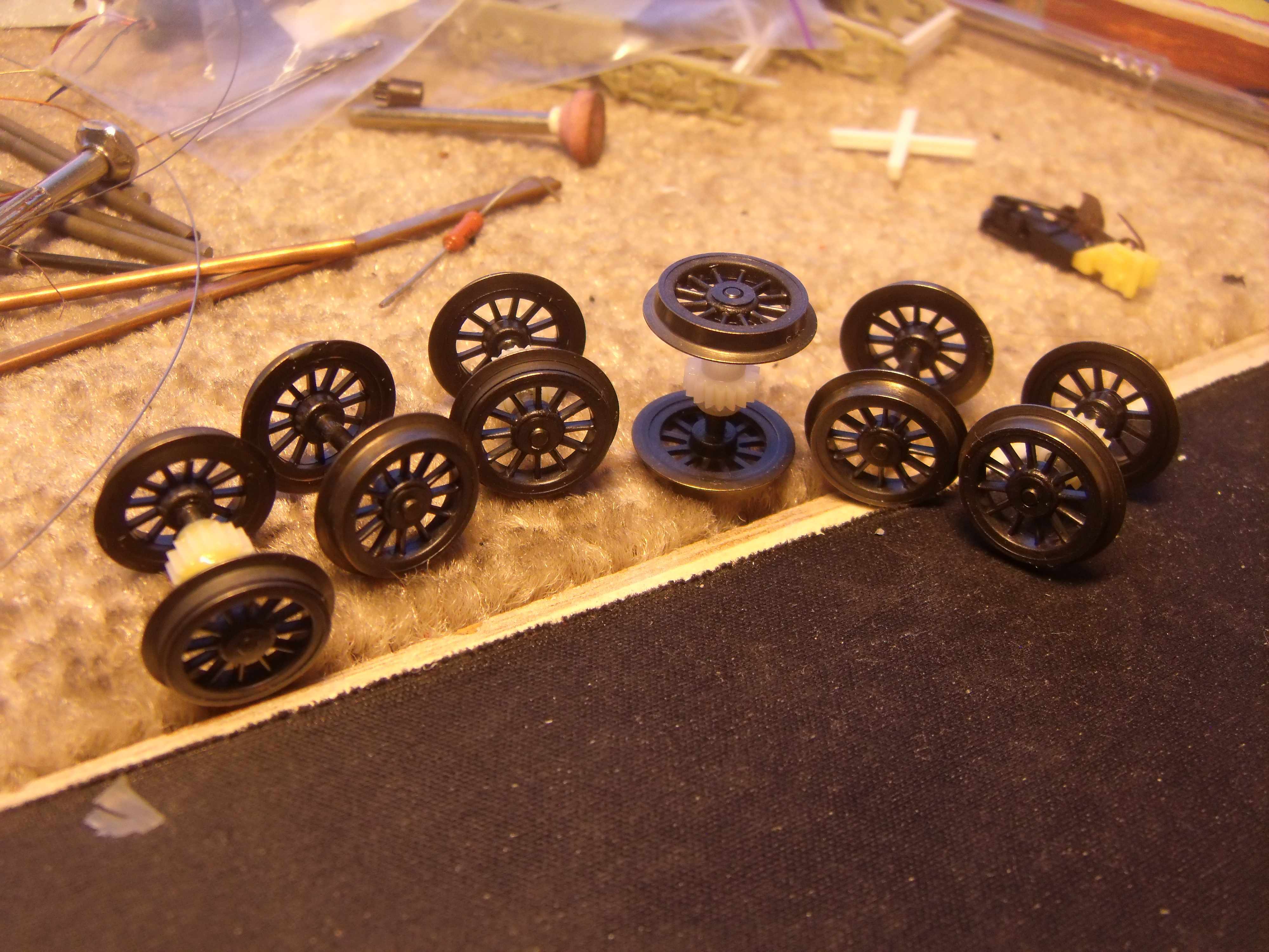

Электровоз мой весьма не хило борется за себя, и весьма не маленькой радостью стало прибытие "Настоящих колёс" - какие симпотяшки :D :D 8-) , чёрненькие и со спицами, и как раз по рецепту "Хомы" нужно сразу сделать белую окантовку... 8-).
Диаметр 14.3мм х 87 = 1244мм прямо в точку по диаметру с оригинальными колёсами ЧС2 - 1250мм 8-) 8-) .
Колёса это ROCO от такого же донора E50, но от версии со спицованными колёсами. Расследование моё по выяснению точного артикула модели именно с такими колёсами Roco E50 к большому сожалению результата не дало..., поэтому был бы рад помощи камрадов в поиске точного артикула, что бы желающие могли купить именно такой экземпляр E50 со спицованными колёсами... :roll:
"Персональное" сс-ппасибо камрадам Vover и Stinky по этому мероприятию 8-) .
