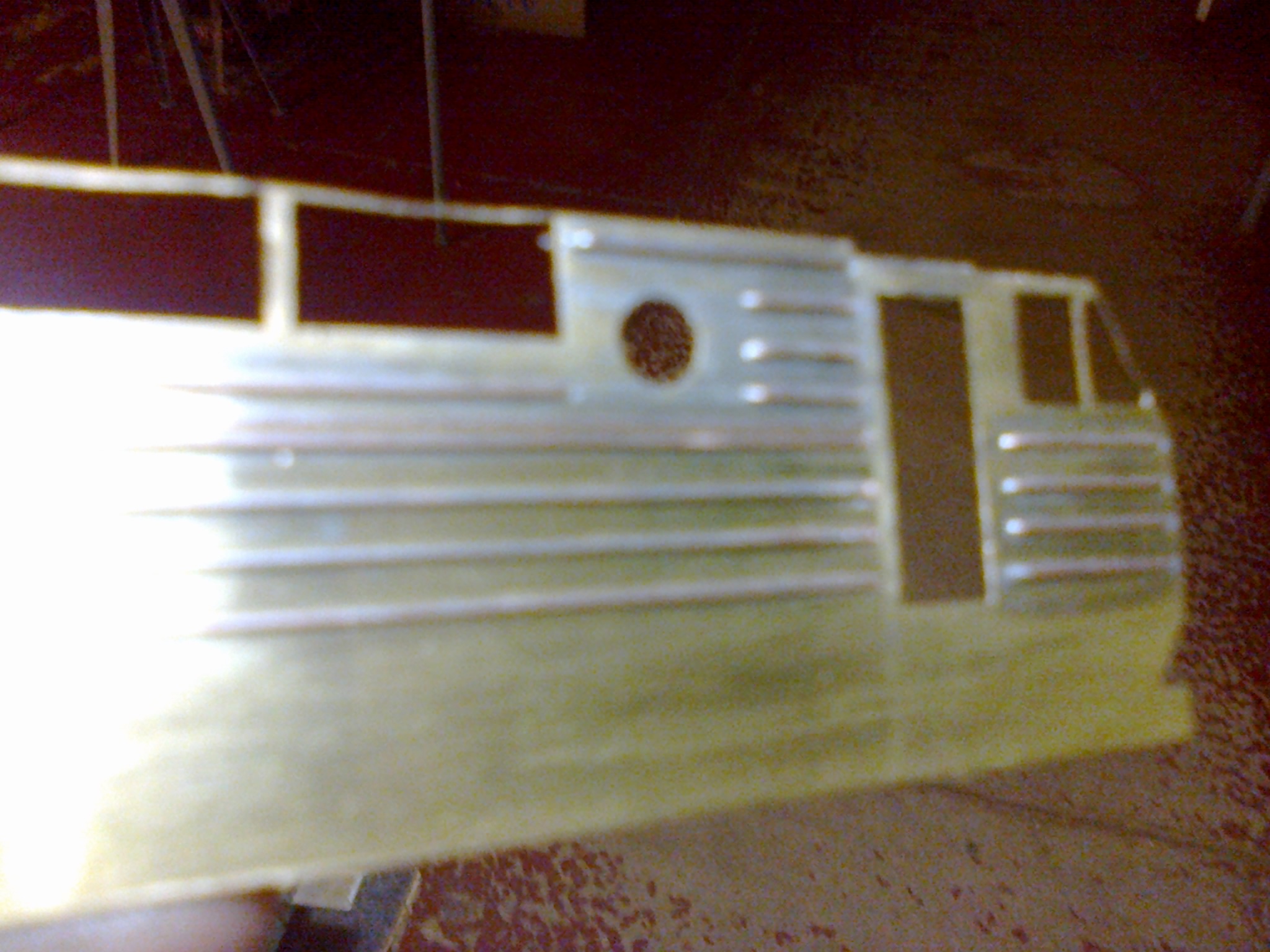

Re: Мои железки!

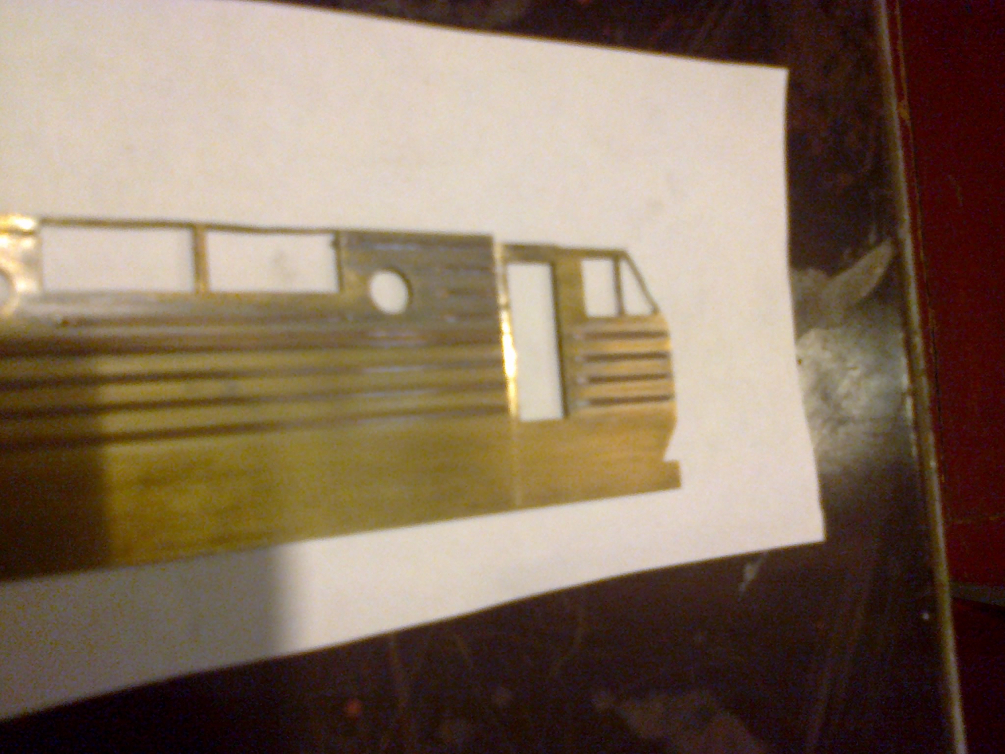

Наконец-то сделали гофры. Они сейчас круглые, еще надо будет шлифовать до нужного профиля. Правда камера не ахти, а освещение ужасное.

Re: Мои железки!
Пока все классно получается. Ровно, аккуратно. Уверены, что стоит шлифовать?ЗЭРЗ писав: Они сейчас круглые, еще надо будет шлифовать до нужного профиля.

Re: Мои железки!
Да, может я неправильно выразился, имелось ввиду что гофры нужно не круглыми, а слегка плоскими. На оригинале гофры ведь не круглые.

Re: Мои железки!
Не обращал вниманияЗЭРЗ писав: На оригинале гофры ведь не круглые.

Про ребра жёсткости скажу- все варианты хороши. И метод прокатки , и метод напайки. Сам пробовал оба варианта на полистироле-прокатка ( продавливание с обратной стороны) мне больше понравилась . Это как в жизни, и выглядит так же!

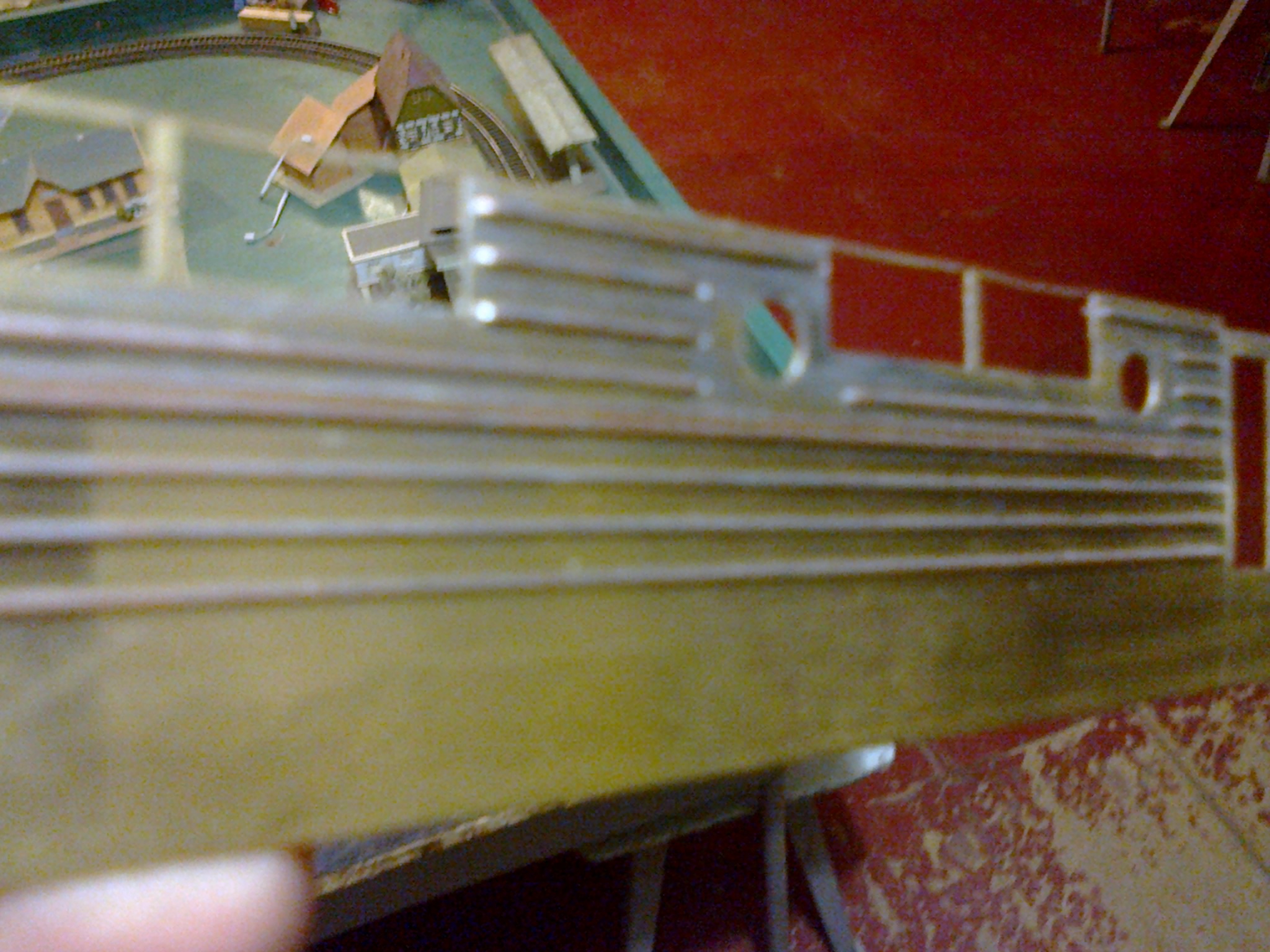

Re: Мои железки!
Паялось двумя способами:
- все сразу феном;
- облуживалась каждая проволочка и паялась отдельно паяльником.
Лучший результат получился при пайке по отдельности, чистить почти ничего не надо и ровнее т.к. проволока постоянно в натяжке.

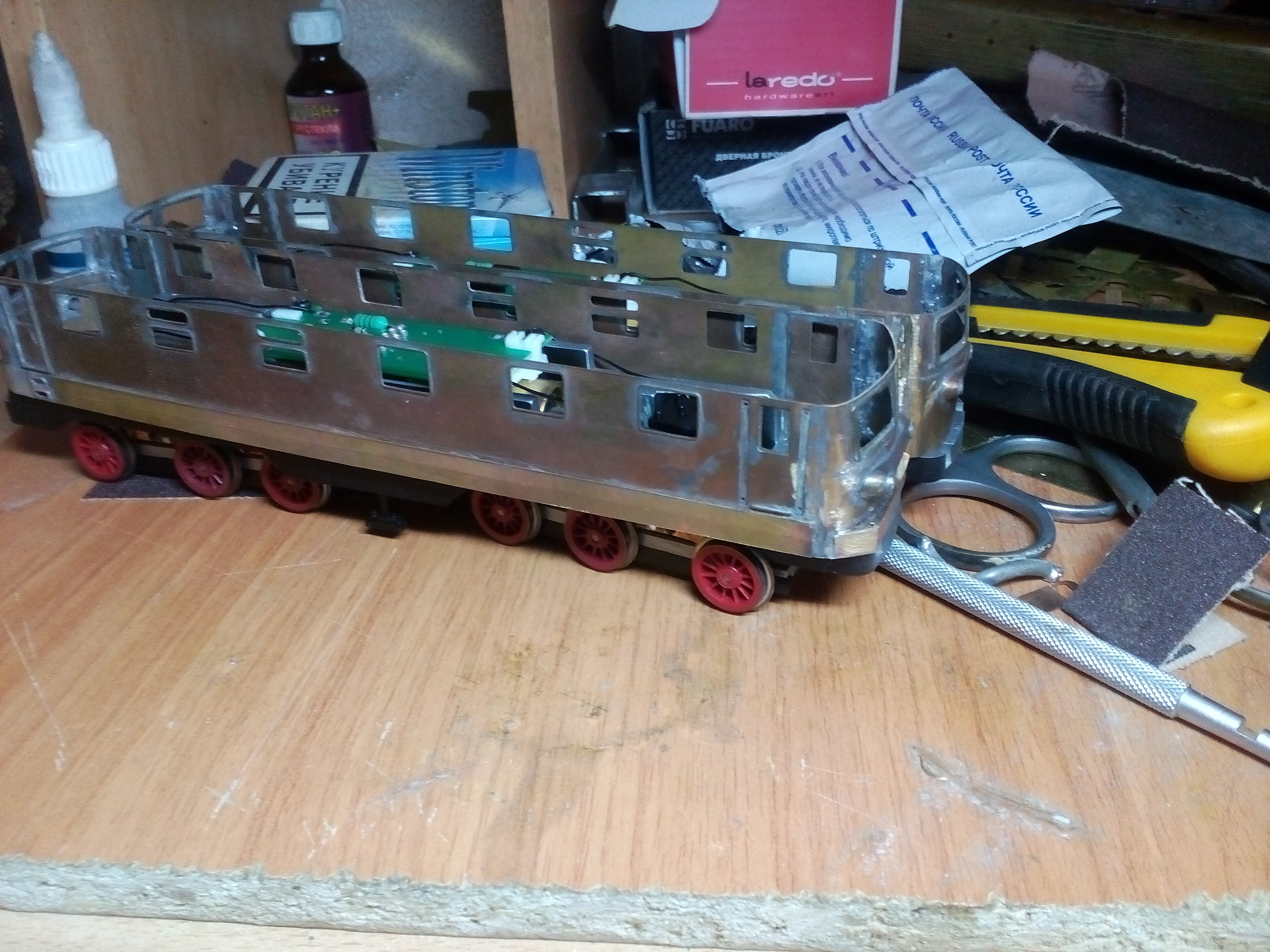

Re: Мои железки!

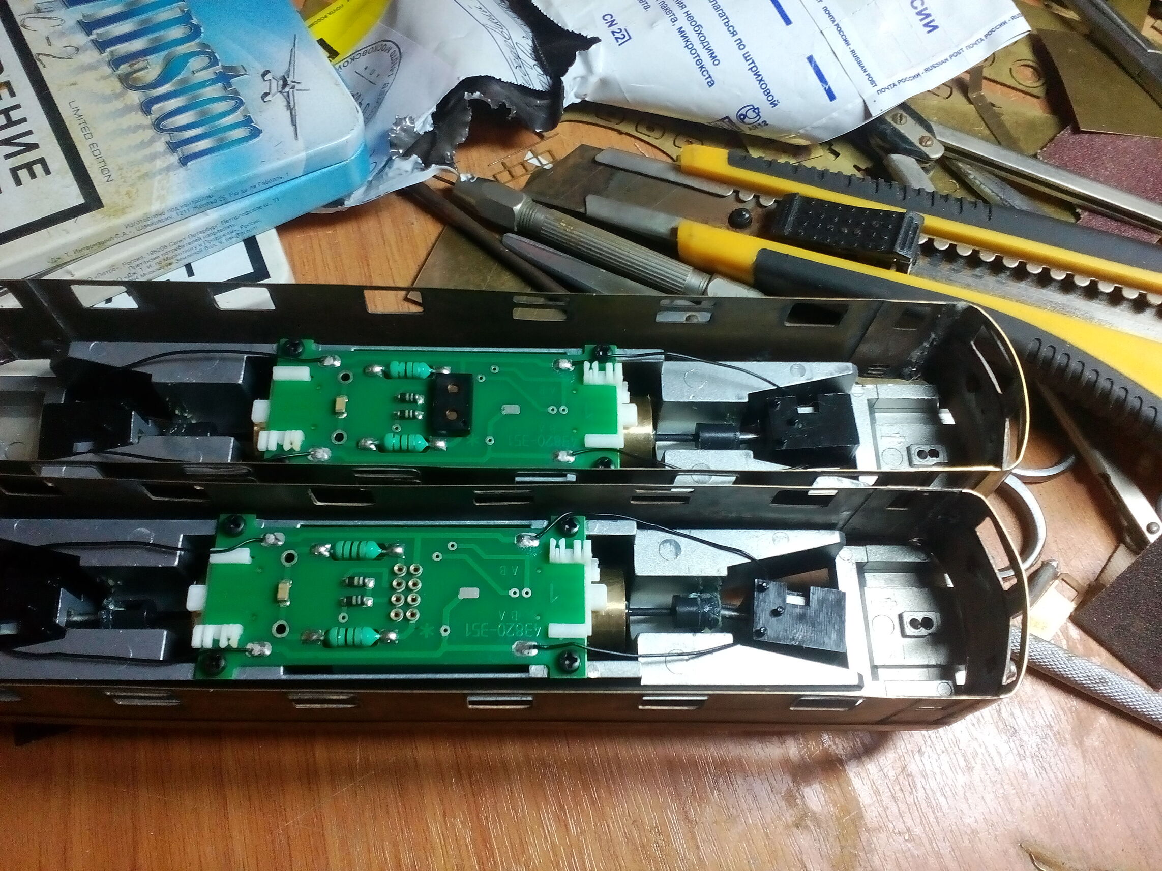

Продолжаю работу, ходовочки достал под запил, они длинней корпуса ЧС. Болгарочкой пильну. Ну и вдогонку паяю почтовый!

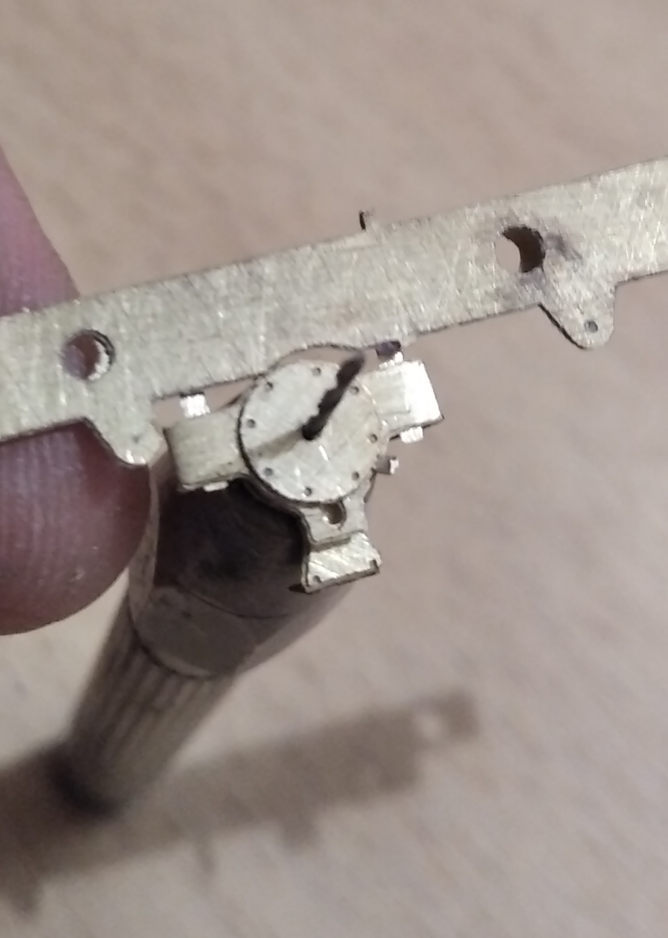

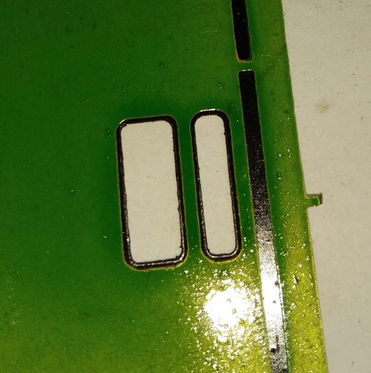

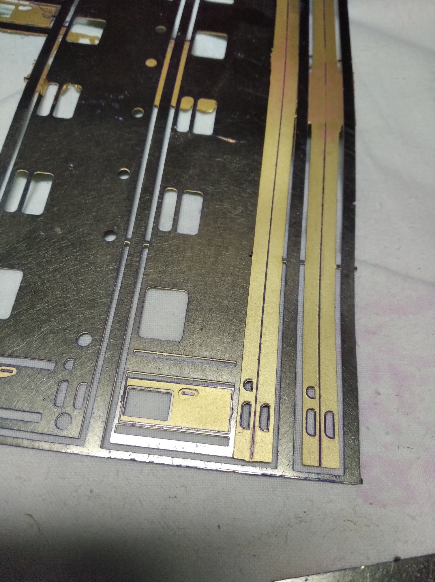

Re: Мои железки!
Как бы медленно, но верно дело идёт , травло все черчу, довожу до совершенства это дело. Решил многое переделать, резинку в окно сделал отдельной деталью, и так же попутно идёт изготовление выльника , тоже методом травления!
