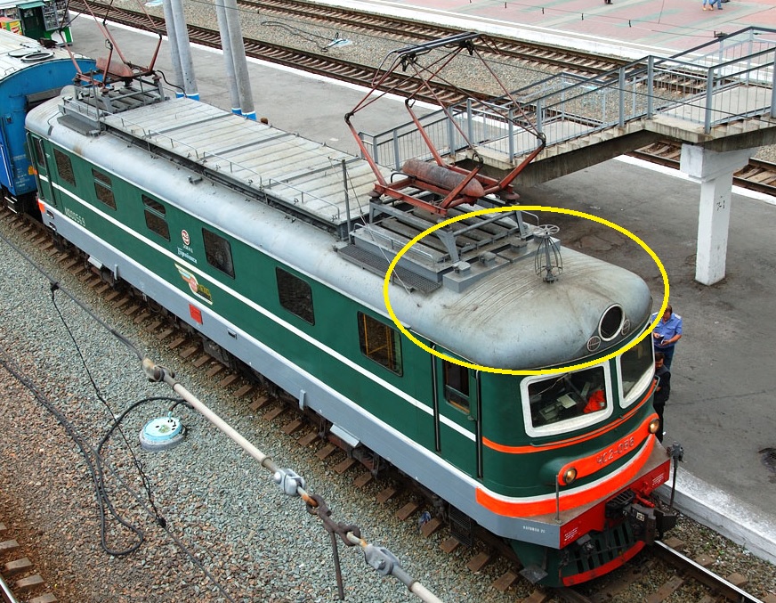

Если действительно хотите копийную модель ,то надо кое чего добавить! Нету лесенки у двери , и гофры 5шт , после молдинга от лобового фонаря до трапа, причем сам Володя показал фото , там есть , на модели нет!

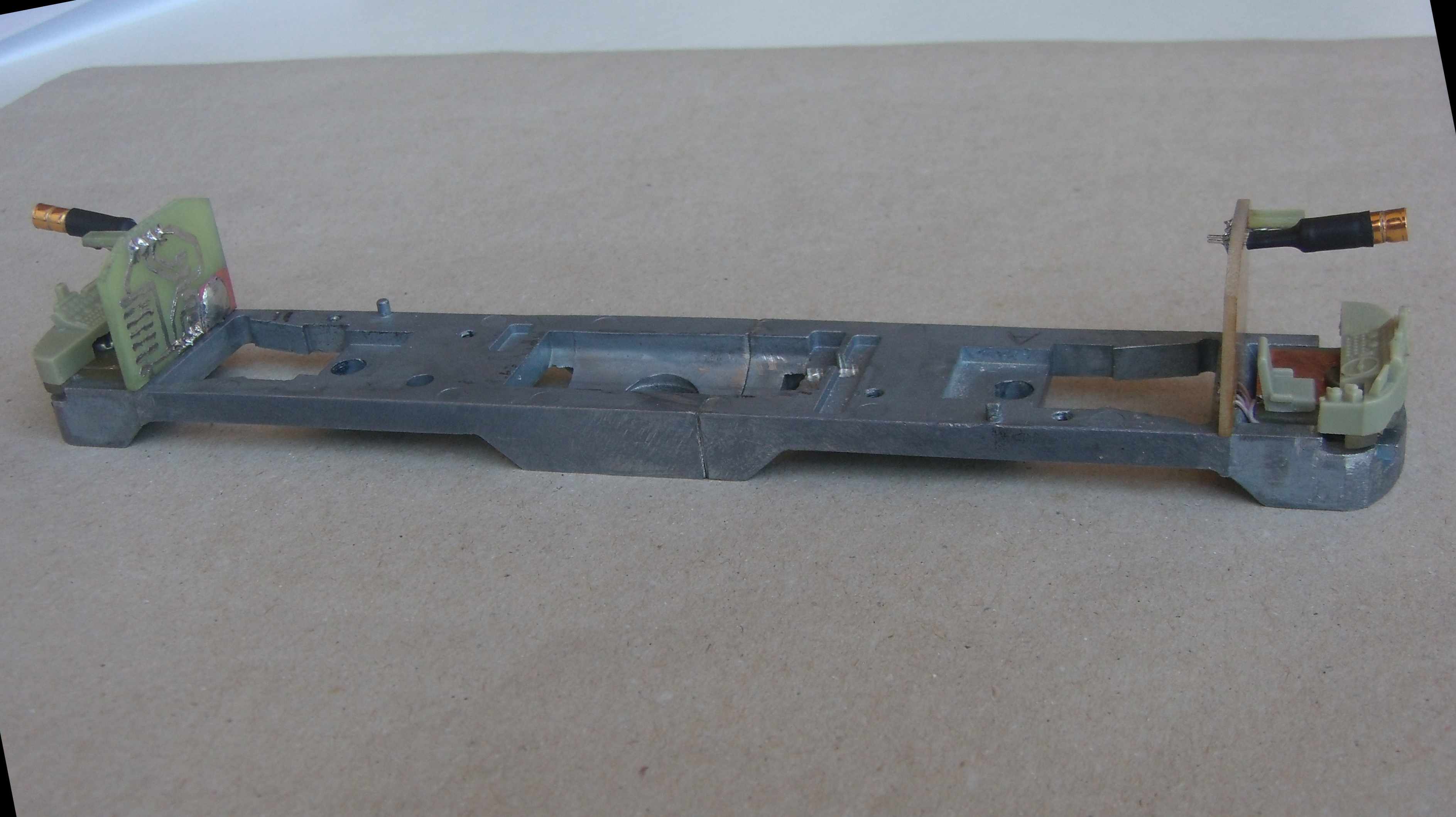

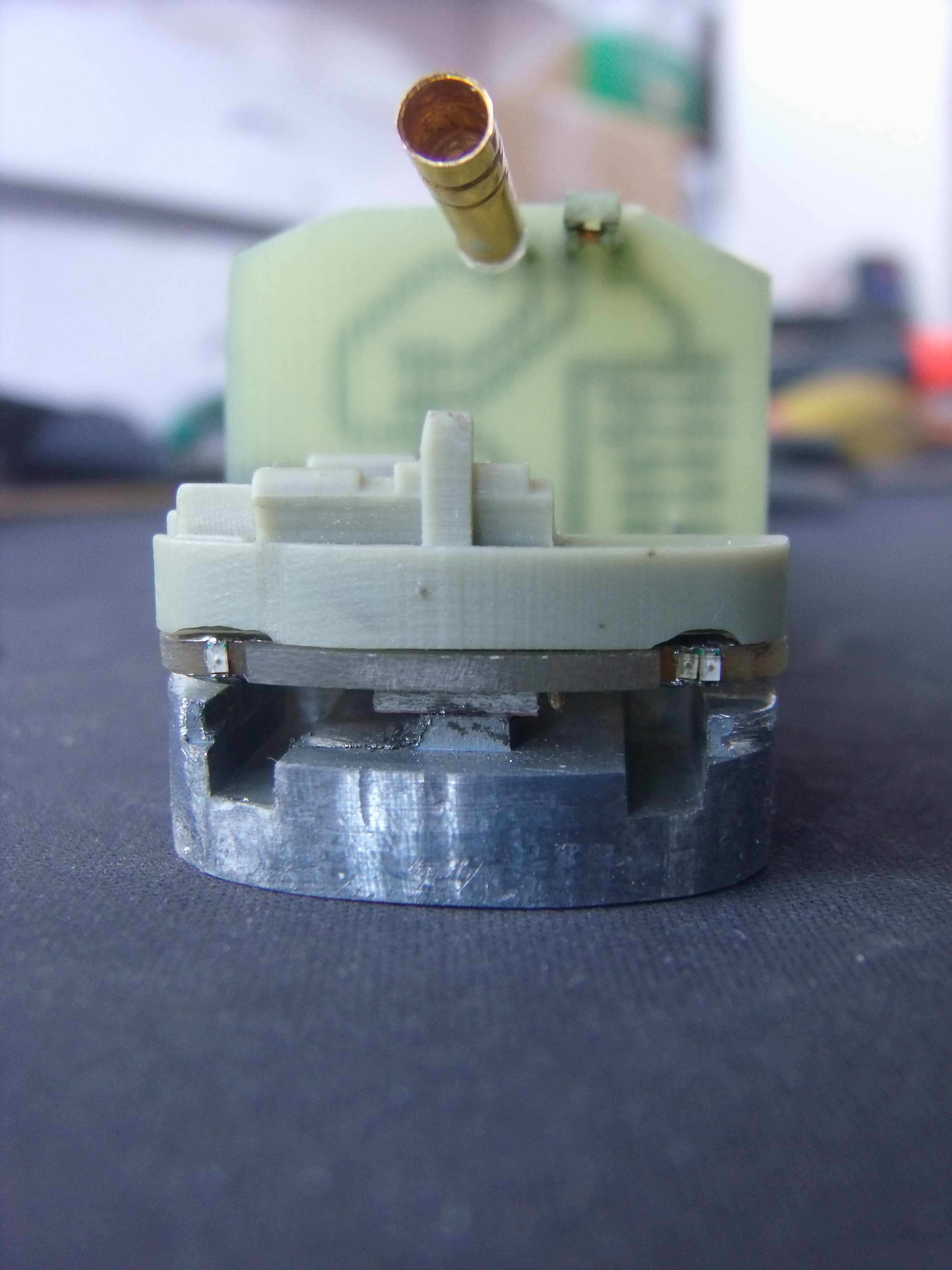

Некоторый ступор у Меня вызвало - "Освещение", а именно выбор концепции как его сделать.
Фулловое освещение: -это буферные фонари желтые и 1 красный, прожектор, кабина - итого 5 точек света в каждой кабине и общий провод, всего значит 6 проводов должны тянутся в зону каждой кабины.
Я решил что будет лучше всё это собрать на раме, так как делают большие производители, а корпус остаётся "чистеньким" без кучи проводов, что значительно должно упростить работу с корпусом в будущем.
Сделал всю начинку кабин на раме...

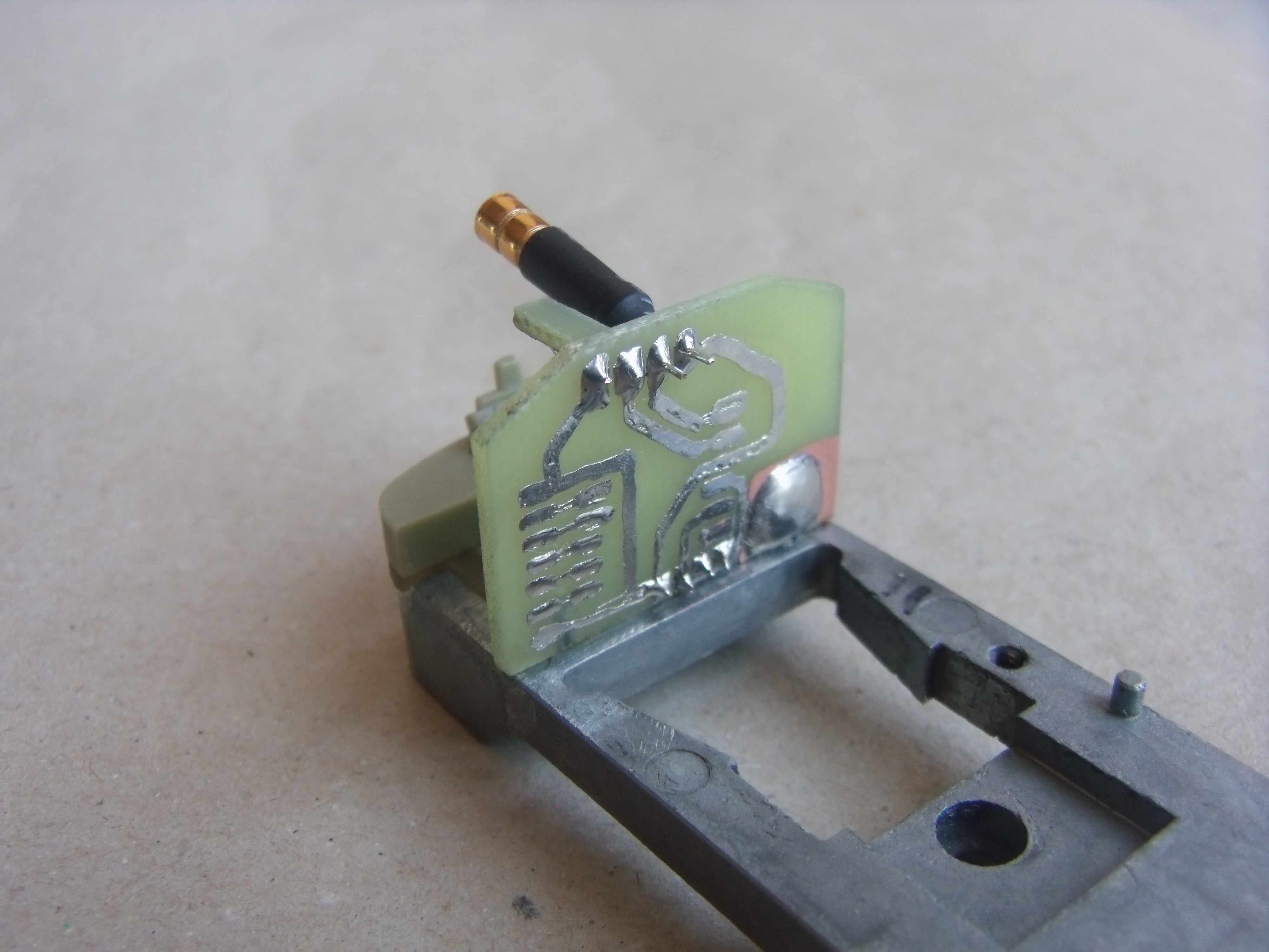

Перегородка - плата из текстолита, одновременно задняя стенка кабины, и она же держатель светодиодов и резисторов (их ещё не установил)...

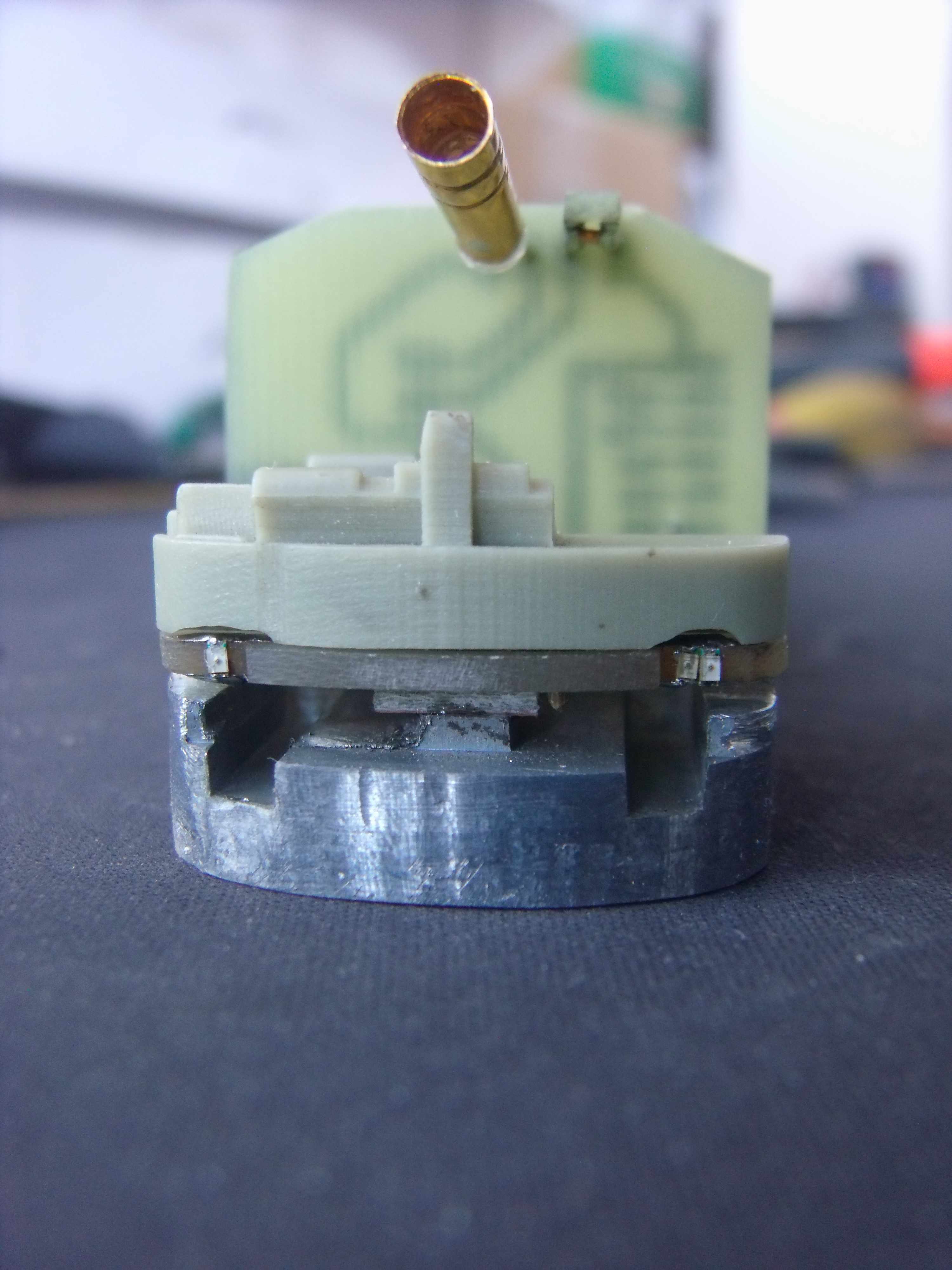

Пол кабины тоже плата, на которой в торце установил SMD светодиоды... она имеет люфт, что позволяет её точно отпозиционировать под буферные фонари в корпусе...
В принципе это освещение, оно то почти и не нужно, так на youtube показать да всё наверное, а по работе весьма трудоёмкое.

Сергей78г писав:Если действительно хотите копийную модель ,то надо кое чего добавить! Нету лесенки у двери , и гофры 5шт , после молдинга от лобового фонаря до трапа, причем сам Володя показал фото , там есть , на модели нет!
Лесенку конечно можно доделать. Не совсем понял, какие именно гофры имелись в виду? Чёта перерыл все форумы, не нашел упоминаний о забытых гофрах на этом ките :?
Освещение очень технологично получилось!
Has thanked: 1204 times
Barbosa_ писав: гофры 5шт , после молдинга от лобового фонаря до трапа
Я тоже не совсем понял, о каких гофрах идет речь. Думаю, что об этих:
Однако данные гофры вижу только на ранних машинах, у которых "пустая" крыша. Вот фотки более поздних номеров, там они не наблюдаются...
Но может не так поняли, подождем комментария от Сергей78г .

Все правильно, об этих гофрах! как нету то!? посмотрите фото лучше!!! И ищете ракурс лучше, я был на крыше не первых номеров, в депо! На фото видно же полосы!

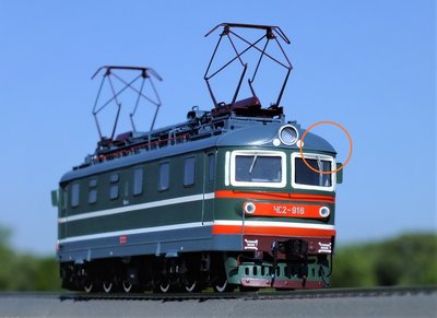

И второе , у лобовой части крыша завалена вниз , короче геометрия не та!
Has thanked: 532 times
Been thanked: 552 times
Сергей78г писав:И второе , у лобовой части крыша завалена вниз , короче геометрия не та!
Это да, не пойму как так такой явный просчёт вышел у разработчика :?
(дублирую фото с другого форума)
Также я заметил довольно сильную огреху в рельефе окантовки лобового стекла, в нижней её части, а эта окантовка пожалуй и есть та самая изюминка этого электровоза.... :( можно было бы её и не заметить, но она чёрт побери на самом видном месте...

это да , в чертежах же у В. Никишина четко размеры указаны, как так сделали!?

Сергей78г писав:это да , в чертежах же у В. Никишина четко размеры указаны, как так сделали!?
Мдя. А Саша старался, редуктора перепиливал чтобы было до миллиметра правильно... :?

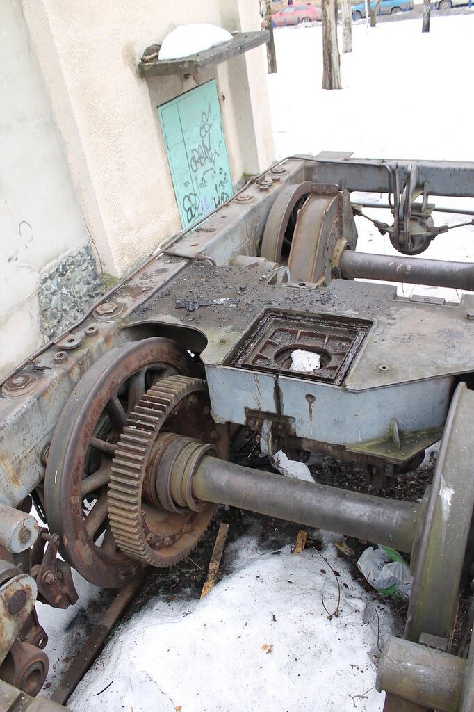

Хорошие просветы в буксовых узлах тележек.Там бы спицевые колеса смотрелись лучше... :roll:
Stinky писав:Хорошие просветы в буксовых узлах тележек.Там бы спицевые колеса смотрелись лучше... :roll:
Да, хотелось бы конечно спицованные колёсики :( , но попались на доноре такие красные :( , а на твоём E50 какие колёса? что то не могу разглядеть по видео...
Оригинальные колёса 12 спицевые...

Barbosa_ писав: а на твоём E50 какие колёса?
Черные спицованные,12 спиц. :roll:
