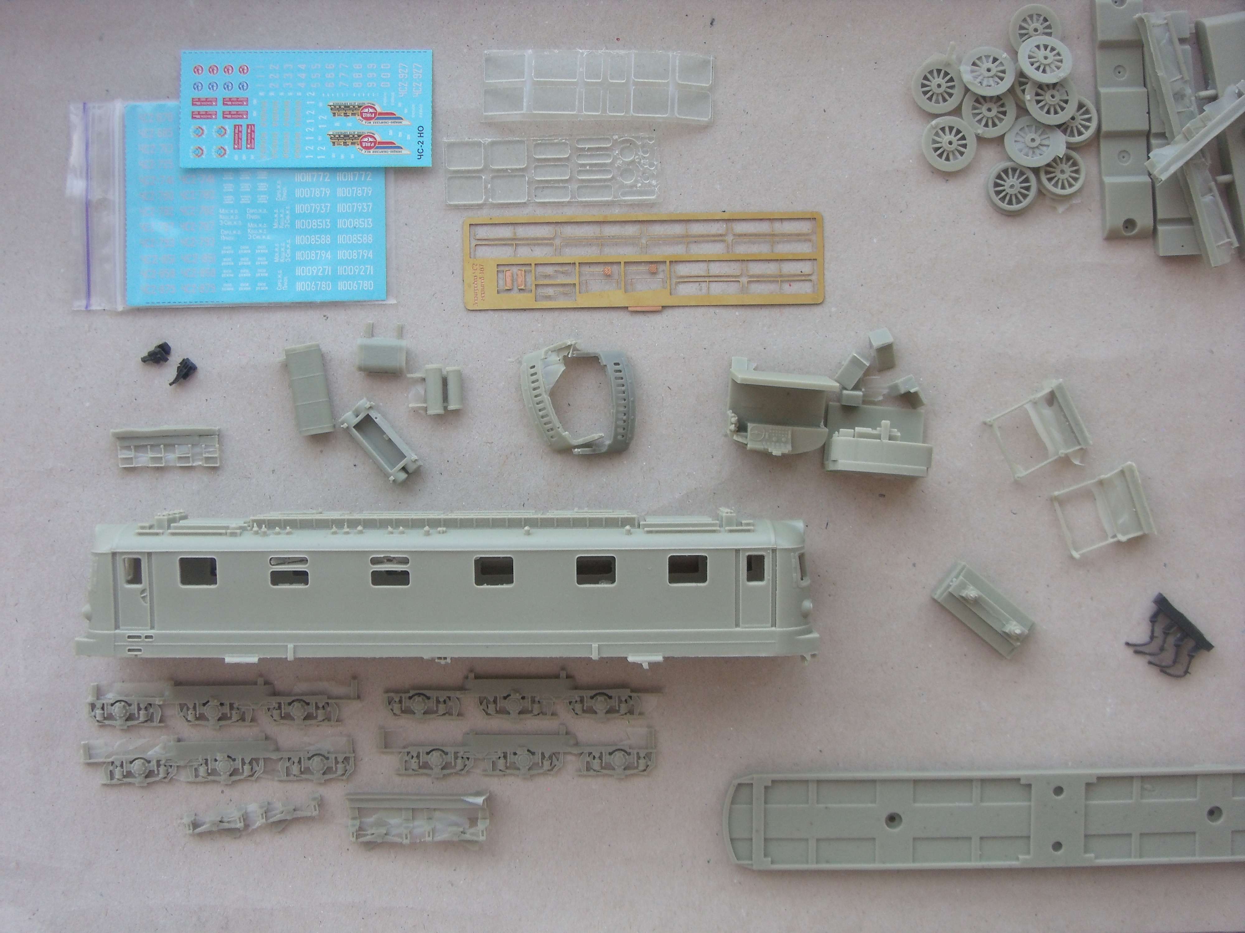

Состав и первые ощущения от Комплекта Кита ЧС2 стендовой модели от - БражникRTM.
Смоляная отливка:
Первое впечатление у меня очень хорошее, - детали смоляные из серого литьевого пластика очень хорошие. Детализация фрагментов прекрасная, мелкие деталюшки особенно хороши, я очень рад.
Разработчики сделали много "технологических" элементов, - точек сверления, защёлки и упоры, ровная внутренняя часть корпуса - это очень приятно, и заметен инжиниринговый рост "разработки"!
В комплекте шикарные сцепки СА3 для стенда!
Однако, КОРПУС ОТЛИВКИ БЫЛ КРИВОЙ! и весьма сильно!, это вызвало у меня "большое разочарование", но хорошо что есть Камрады, и спустя неделю "слёз" я смог выровнять мой корпус своими руками, хотя это риск!, результатом очень доволен, серая смола позволила выровнять геометрию корпуса!
Наблюдаются мельчайшие шероховатости от 3D печати, но их можно и самому подчистить, а в некоторых случаях даже на пользу пойдёт, например трапы дощатые на крыше 8-) .
Детали для стендовой версии в полном комплекте, пластиковые колёса и тележки с осями.
Фототравление:
Детали изготовлены тоже очень хорошо, качественно, однако с "комплектацией" я несколько не согласен. В комплекте нет поручней от дверей, - их придётся делать самостоятельно из проволки, но это не сложно.
Также, я был бы рад дублированию других мелких деталей, - подножек и стеклоочистителей.
Остекление:
Отличные фрезерованные из листового пластика стекла! Периметр очень качественный, прозрачность отличная, надеюсь с размерами всё будет в порядке.
Декали:
Качество отличное, подложка клеевая точнюсенько вокруг надписи, Герб СЖД МПС - отличный, однако по номерам нашёл всего одну машину из Придн.Ж.Д.,- ЧС2 782.
Пантографы:
Пантографов типа "Токоприемник типа 10РР. Устанавливается на электровозах ЧС-2, ЧС-2т, ЧС-6, ЧС-7" в комплекте нет, их нужно изготавливать или дозаказывать самостоятельно, можно приобрести готовые в России: http://www.svettofor.ru/pantografy/pantograf-n0-tip-4, я уже приобрёл и жду, (купил с запасом, для себя и камрадов, - обращайтесь если нужно).

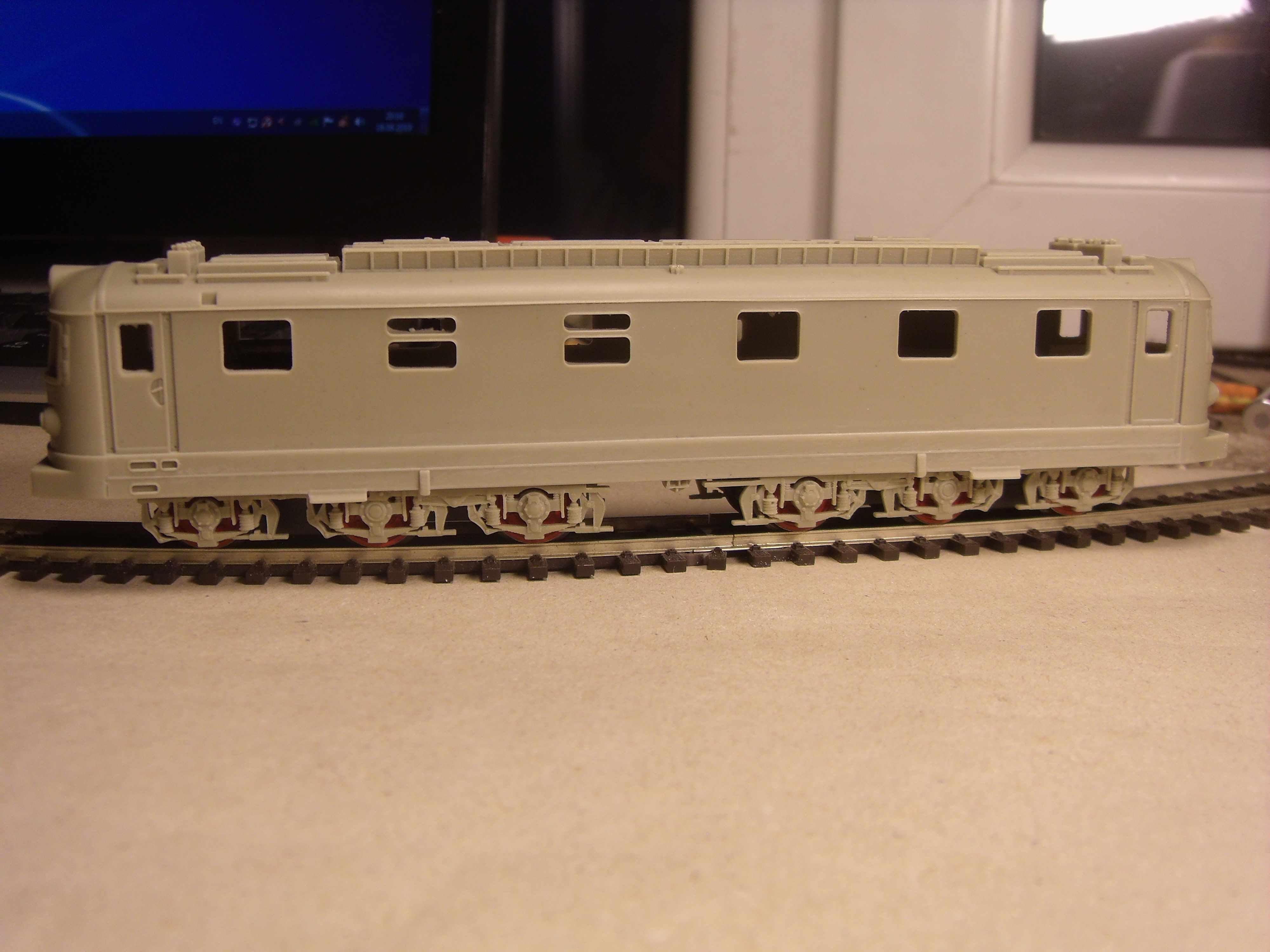

Barbosa_ писав:спустя неделю "слёз" я смог выровнять мой корпус своими руками, хотя это риск!
Расскажи плиз, как ровнял. Грел в теплой воде и руками правил?

Muton писав:...Расскажи плиз, как ровнял. Грел в теплой воде и руками правил?
Я делал вот так! Фен и руки.
Вращал её как шашлычок, особенно что бы внутри прогрелись стенки, и по мере нагрева она размягчалась, и я её выгибал руками, но есть опасность перегрева и деформации, поэтому процедура эта весьма не простая, рискованная... вещица всё-таки серьёзная....
RTM советовал нагревать паром, но мне как то не очень понравилась эта идея.

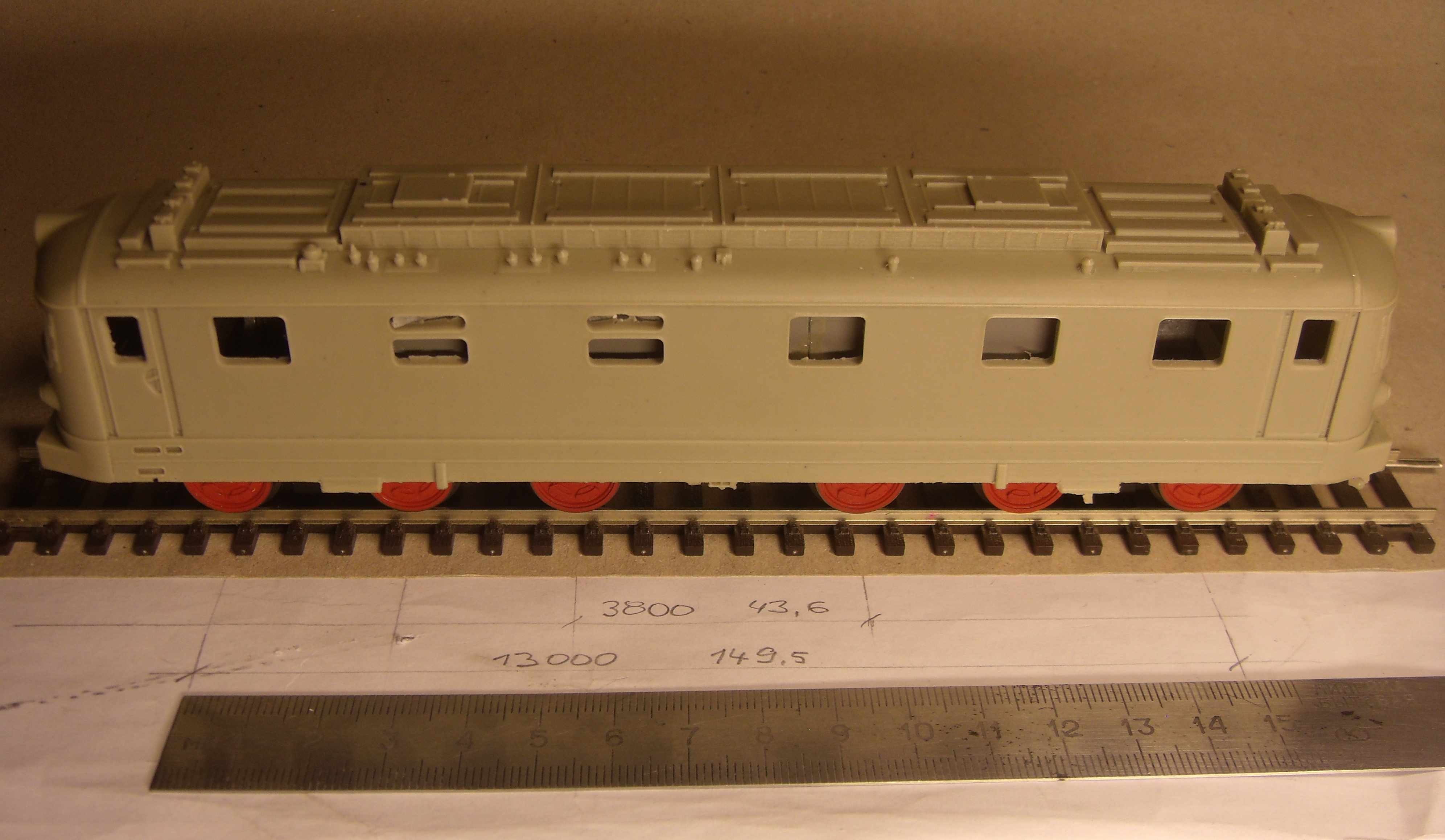

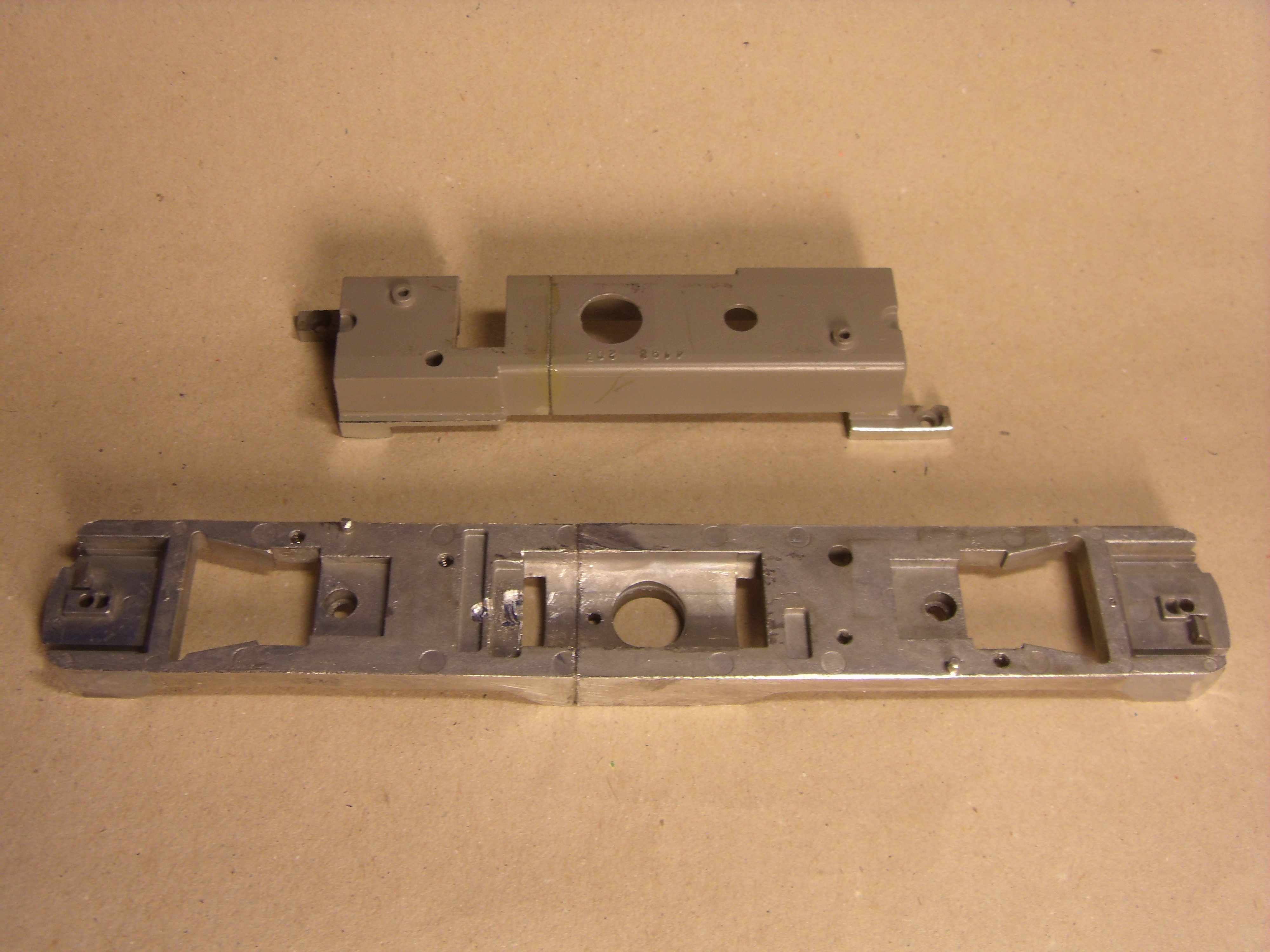

Донорская Рама E50 требует весьма кропотливой подгонки к корпусу:
1. Нужно укоротить раму на 3,5 мм, для того что бы добиться точного расстояния колёсной базы, ну или не трогать ничего, тогда база останется длиннее на 3,5мм, т.е. 30см по настоящему, ну может и не много, но я решил переделать.
2. Раму нужно заузить по ширине на 2 мм, по 1 мм с каждой стороны, что бы она входила в корпус.
3. Мелкая подгонка - округлая форма по торцам, посадочное место двигателя удлинить, укоротить второй груз.

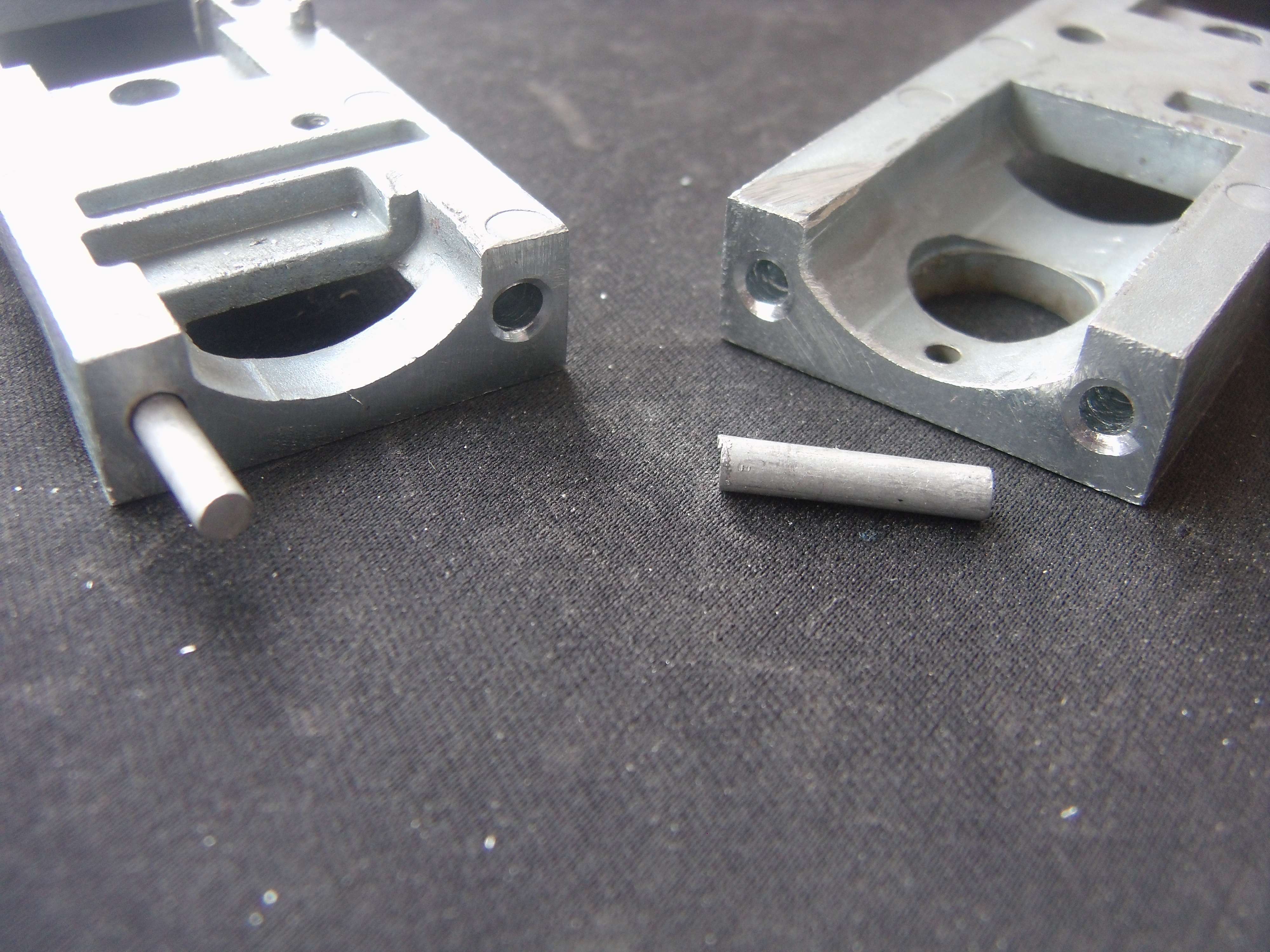

Работа не сложная как для меня, но довольно объёмная, и самое главное материал рамы - силумин, а он очень плохо поддаётся обработке на наждаке, мягкий и вязкий, моментально забивается диск и дальше работать не возможно. Поэтому почти вся работа делалась напильником и фрезами.
Сделал потайные отверстия для штифтов, они алюминиевые, потом всё на супер клей посажено.
Фрезой "выгрызены" нужны канавки для двигателя
Общий вес 430 грамм, что очень хорошо.
Итоговой работой я доволен.

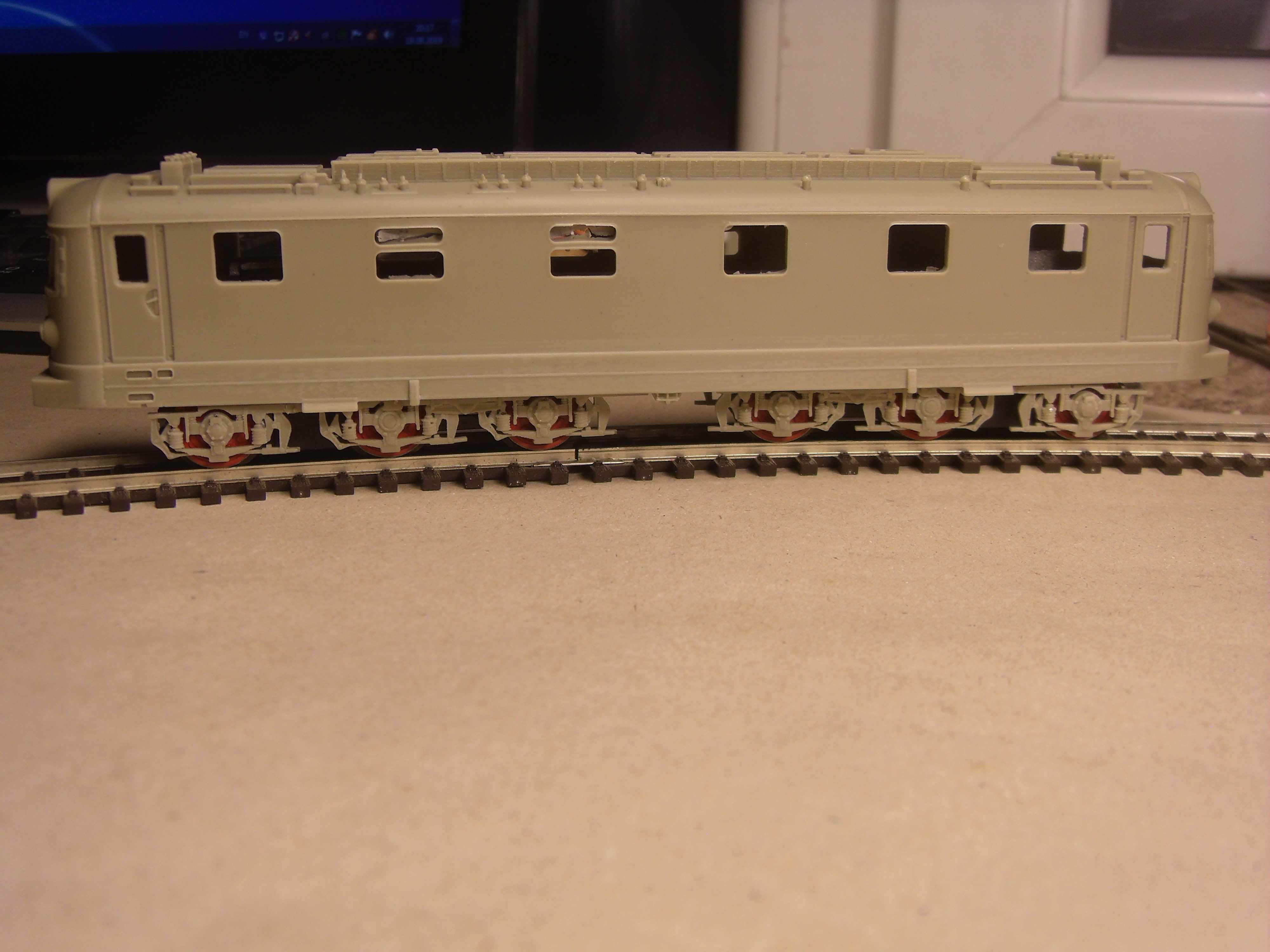

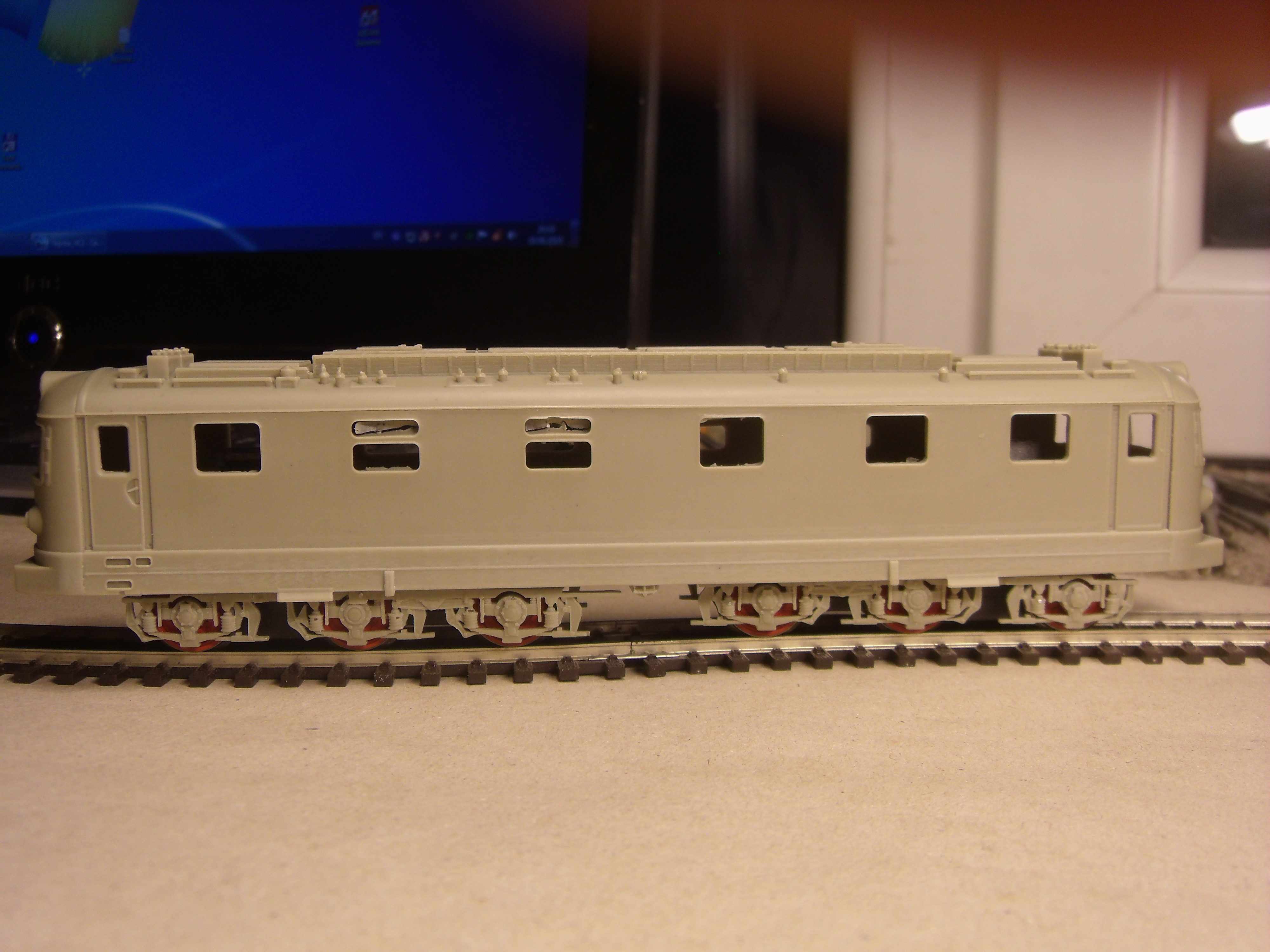

В итоге позиция колёс выглядит вот так:

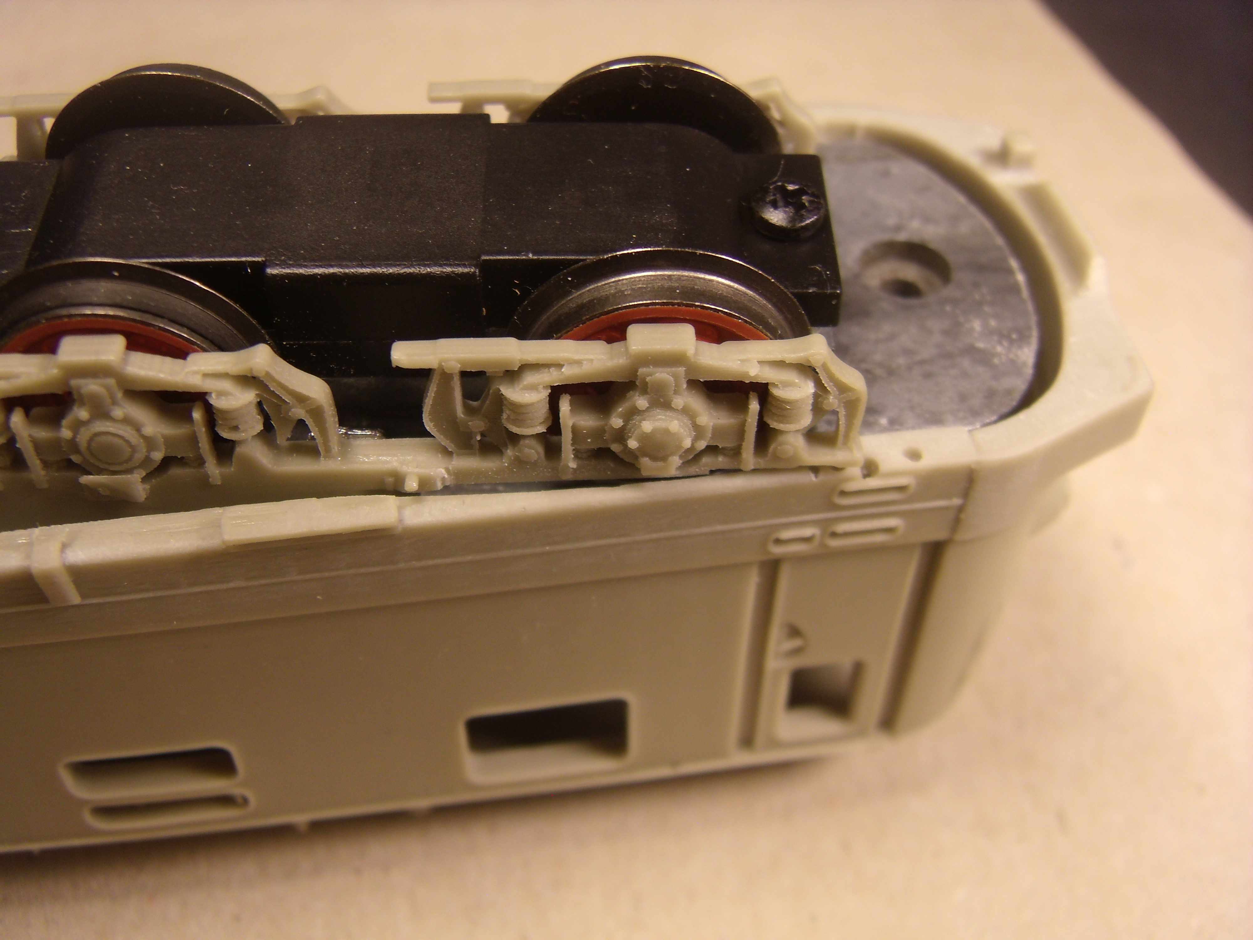

Саша, сделай, плиз, фото снизу. Создаётся впечатление, что у модели будет проблема с прохождением кривых малого радиуса.
ТТ: СЖД III, IV эпохи
Has thanked: 1204 times
Присоединяюсь к Eugen. Возможно, тебе придется делать выборки в кузове. Но для этого надо видеть, что там снизу. А в идеале - тест на куске рельсы, например, Р2.
Barbosa_ писав:2. Раму нужно заузить по ширине на 2 мм, по 1 мм с каждой стороны, что бы она входила в корпус.
Не проще смолу чуть выбрать, чтобы рама входила?
Повідомлень: 3432
Has thanked: 2339 times
Been thanked: 4505 times
Muton писав:Не проще смолу чуть выбрать, чтобы рама входила?
Полагаю, вопрос решён, если уже имеется фотография кузова на ходовке.
P.S. Но я бы подгонял раму... :roll:
Has thanked: 532 times
Been thanked: 552 times
Eugen писав:Саша, сделай, плиз, фото снизу. Создаётся впечатление, что у модели будет проблема с прохождением кривых малого радиуса.

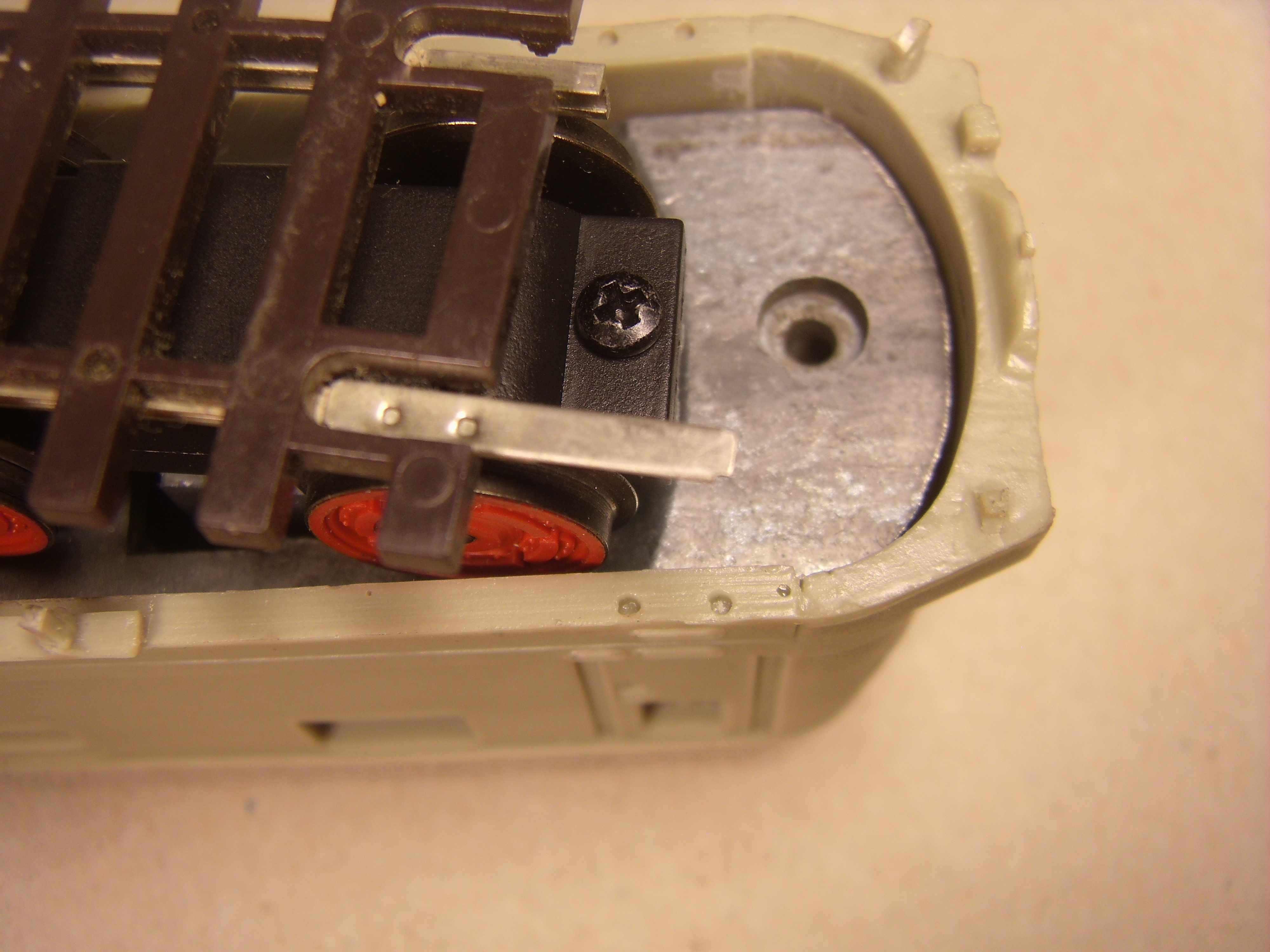

Поэтому, я разрезал и укоротил раму посередине, под двигателем, для того что бы не нарушать ни в коем случае родное крепление Roco тележек, - и все свойства Roco ходовки остались в силе! Радиус R2 полукругом и змейкой "голая ходовка" проходит прекрасно!
Да, рама заужена на 2 мм, и когда корпус садится на раму, действительно колёса прямо рядом с юбкой уже при R2, почти в притык, но НЕ трутся ещё при проходе R2, но совершенно нет уже запаса для боковины, так что придётся подтачивать корпус изнутри в этих узких местах.
Кстати roco E50 так и сделали, и я так сделаю.
Muton писав:...
Да, такой вариант возможен,но снятие 1 мм смолы изнутри по всей длинне приведёт к сильному утоньшению Юбки корпуса, она станет очень хрупкой, и появится угроза деформации. К тому же мне показалось это сделать технологически труднее чем сточить раму.
Поэтому, в итоге: - сточил раму, и "выгрызу" потом в корпусе по месту углубления в стенках.

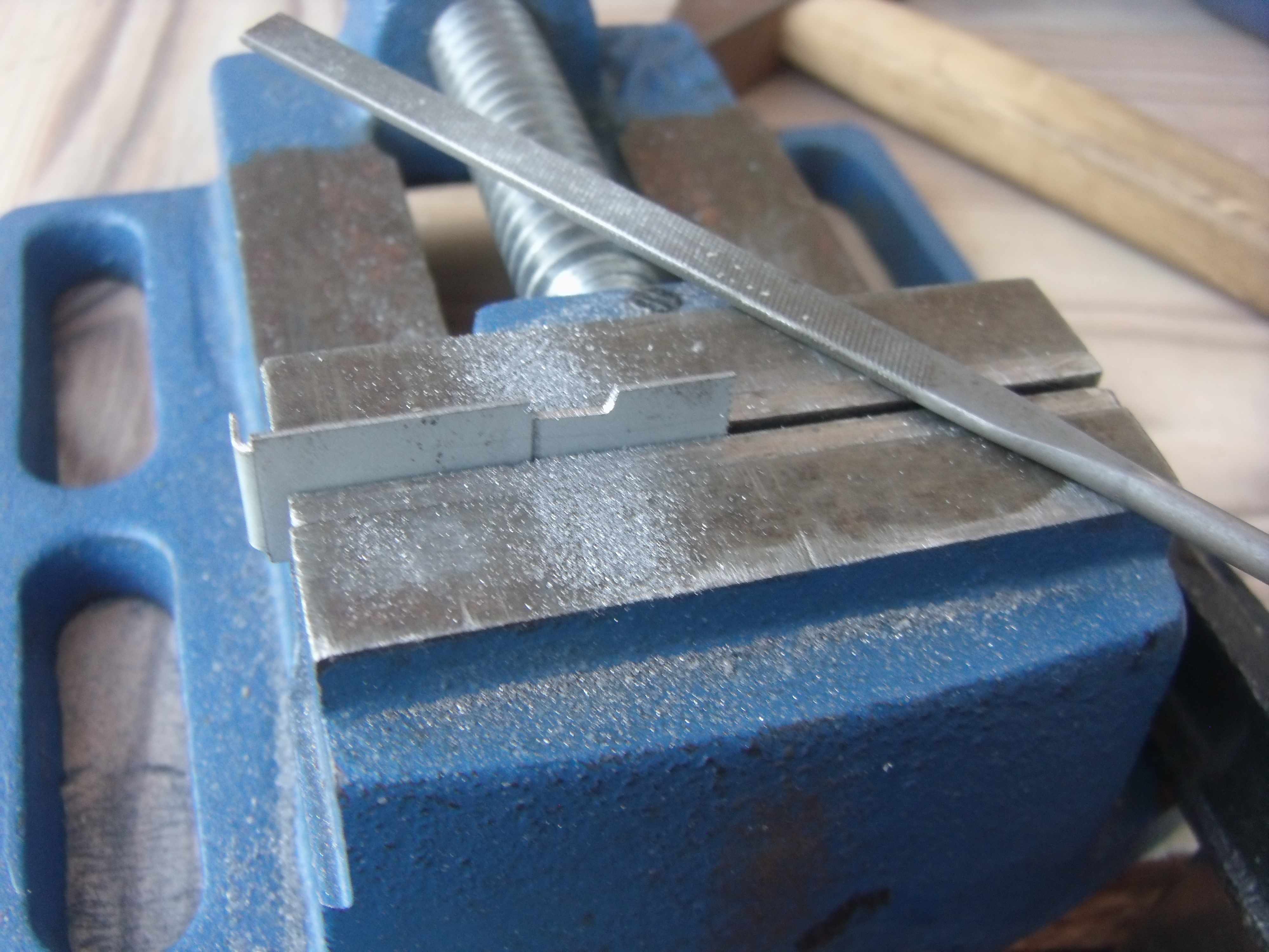

Сегодня крепил боковины тележек к тележкам. Боковинки отлиты очень хорошо, филигранно я бы сказал, и поэтому требуют "нежности" в работе, так как очень хрупкие. Для стендовой модели вообще как бы всё отлично собирается, а для ходовой есть некоторые трудности.
Сделал металлические крепления для боковинок, из мягкого металла, при необходимости можно чуток подогнуть вверх или вниз:
Склеил их суперклеем.
Боковины сейчас съёмные, для удобства дальнейшей работы, когда всё будет почти закончено, зафиксирую их.

Muton писав:...Присоединяюсь к Eugen. Возможно, тебе придется делать выборки в кузове...
Да, всё верно! Если модель делается ходовой, то другого выхода просто нет, для поворота таких длинных тележек нужно "выгрызать" в корпусе углубления...,
и ещё одно наблюдение - корпус нужно максимально "расширить" в разумных пределах конечно, если боковина была впалая, так как каждая доля миллиметра улучшает характеристики поворота тележки.
Масштабная высота корпуса в итоге чуток приподнята над рельсами,- на 0,8-1мм, но по другому никак, чехи ведь совсем не предполагали что его кто будет делать в масштабе.. :lol:
Смоляная отливка прекрасно точится надфилями и наждачной бумажкой, и издаёт уникальный, довольно приятный химический запах 8-) ..
На радиусных рельсах проходит хорошо, мне понравилось 8-) ..
