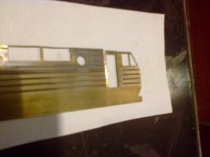

Владимир,мы нормальные.Лично я только ЗА выкладывание процесса,но большинство против. Чисто от себя пишу,что мы делаем ВЛ40У "ундину" в варианте "без замены боковин" способом гальванопластики и фототравления. Проблем масса...

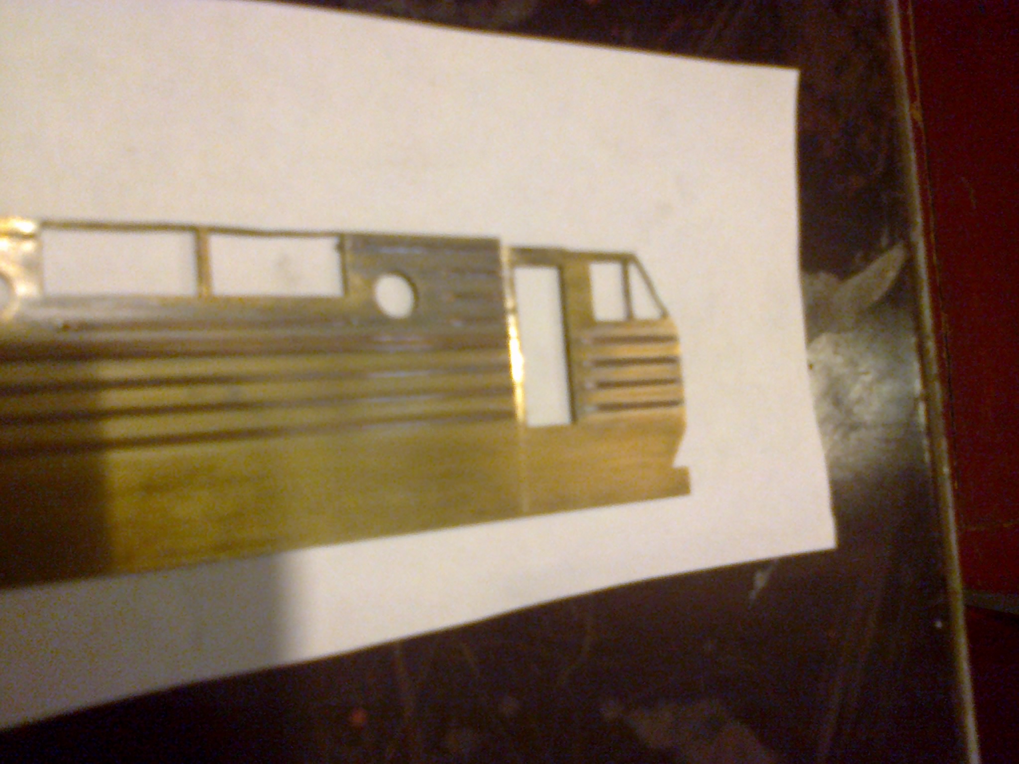

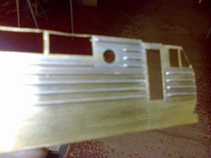

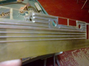

Наконец-то сделали гофры. Они сейчас круглые, еще надо будет шлифовать до нужного профиля. Правда камера не ахти, а освещение ужасное.
Has thanked: 1176 times
Re: Мои железки!
ЗЭРЗ писав: Они сейчас круглые, еще надо будет шлифовать до нужного профиля.
Пока все классно получается. Ровно, аккуратно. Уверены, что стоит шлифовать?
Повідомлень: 586
Has thanked: 416 times
Been thanked: 275 times

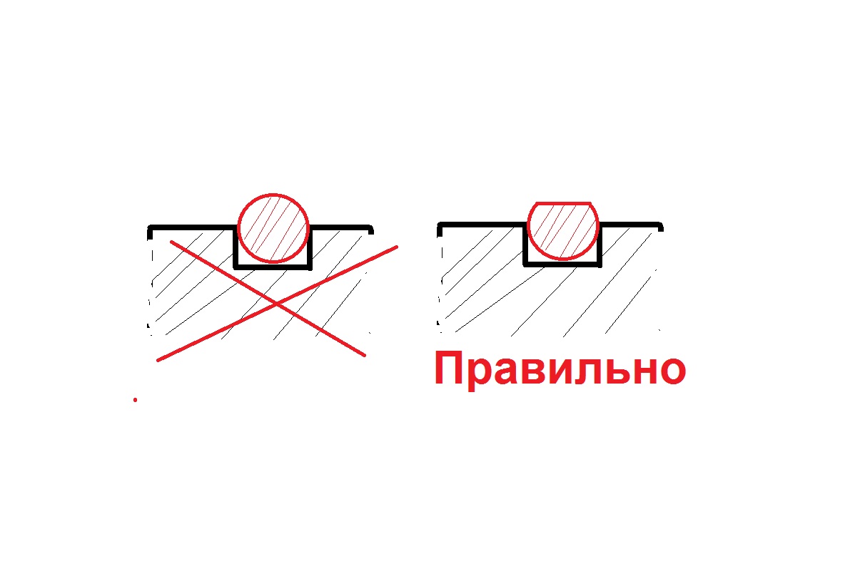

Re: Мои железки!
Да, может я неправильно выразился, имелось ввиду что гофры нужно не круглыми, а слегка плоскими. На оригинале гофры ведь не круглые.
Re: Мои железки!
ЗЭРЗ писав: На оригинале гофры ведь не круглые.
Не обращал внимания :oops: Тщетно старался рассмотреть этот нюанс на фото прототипа. Надо смотреть вживую, видимо. 8-)

Про ребра жёсткости скажу- все варианты хороши. И метод прокатки , и метод напайки. Сам пробовал оба варианта на полистироле-прокатка ( продавливание с обратной стороны) мне больше понравилась . Это как в жизни, и выглядит так же!

Паялось двумя способами:
- все сразу феном;
- облуживалась каждая проволочка и паялась отдельно паяльником.
Лучший результат получился при пайке по отдельности, чистить почти ничего не надо и ровнее т.к. проволока постоянно в натяжке.

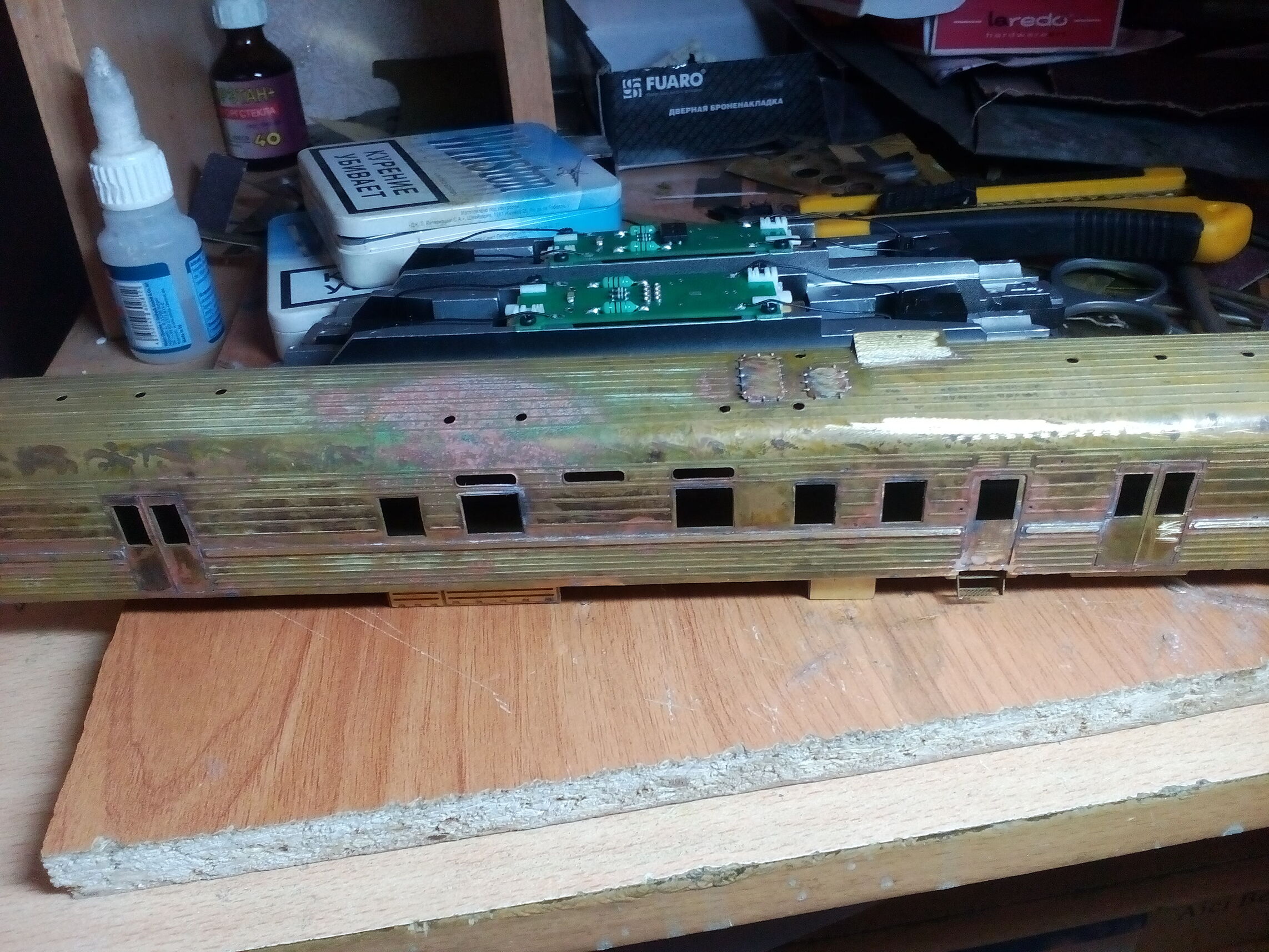

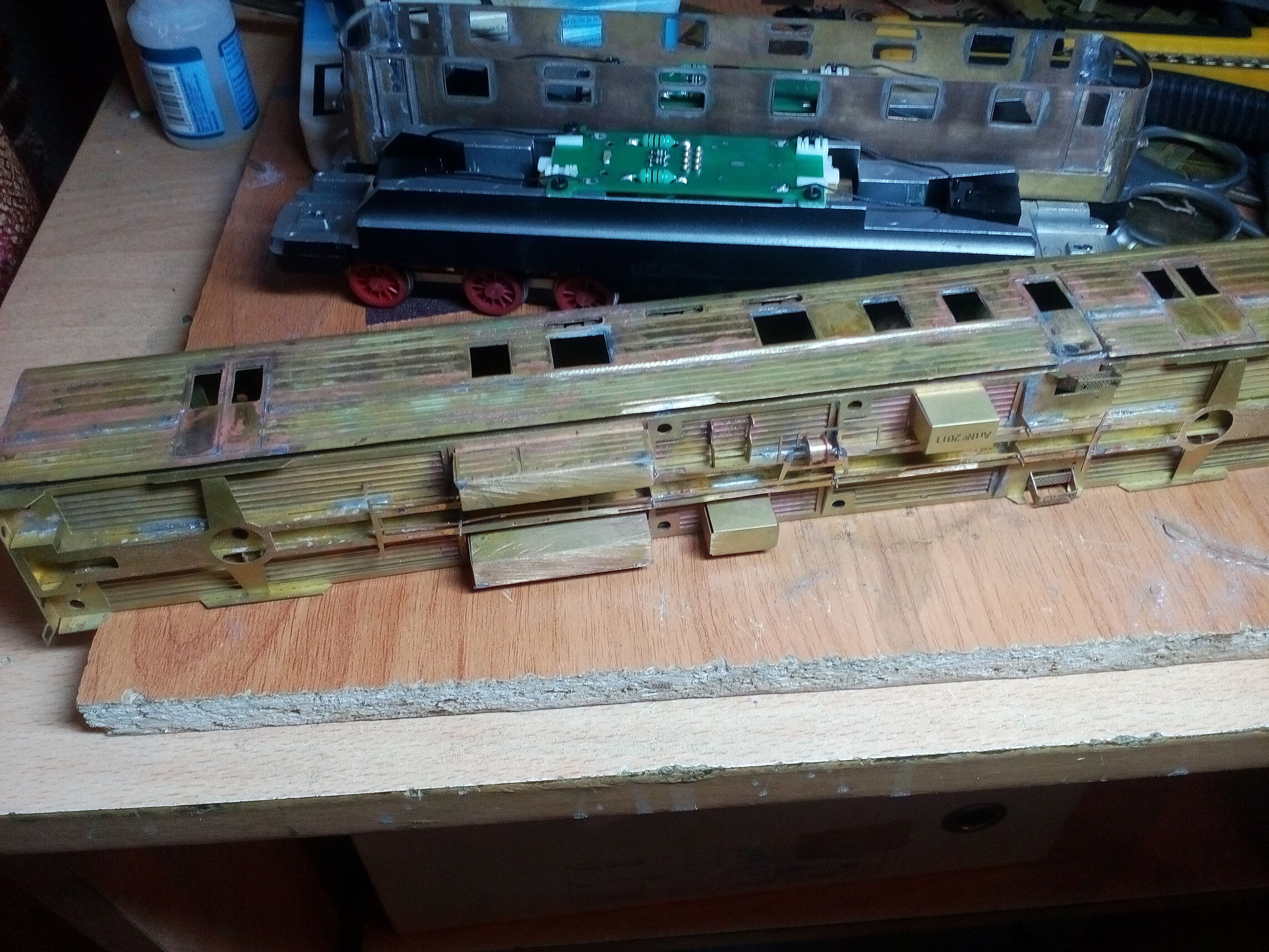

Продолжаю работу, ходовочки достал под запил, они длинней корпуса ЧС. Болгарочкой пильну. Ну и вдогонку паяю почтовый!
Re: Мои железки!
Хорошее продвижение! Почтовый будет очень любопытно увидеть готовым.
Been thanked: 550 times
Re: Мои железки!
Меня ЧС2 "прёт", как же классно они получаются у Вас. Что за ходовка такая солидная?

Re: Мои железки!
Вагон впечатляет весьма.Интерьер тоже будет?

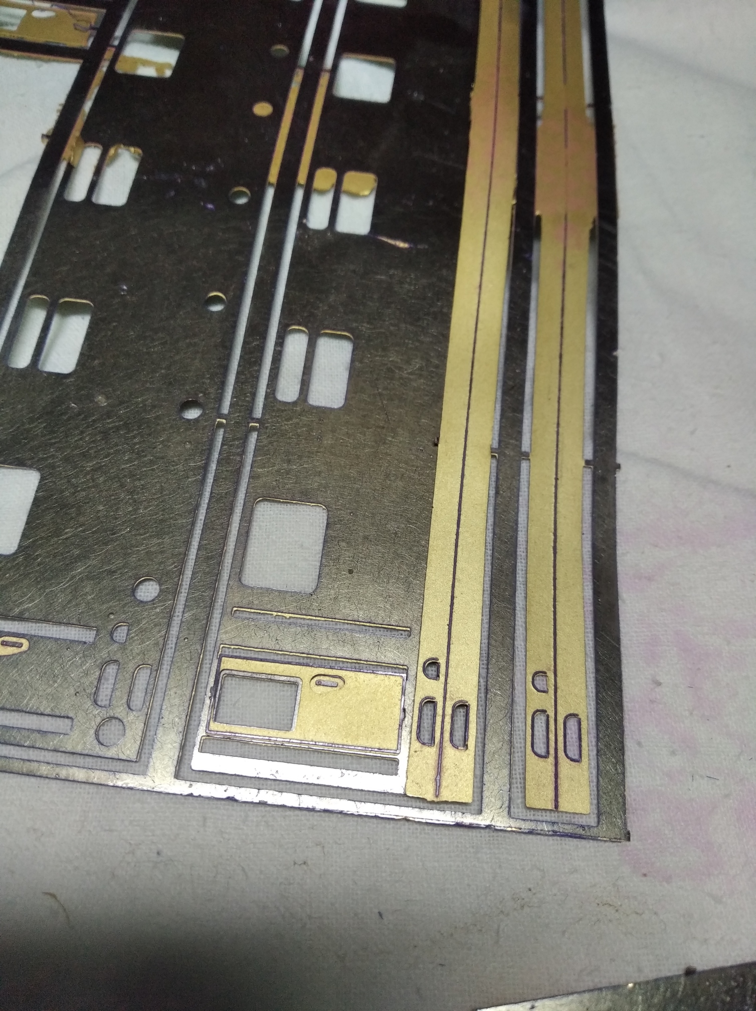

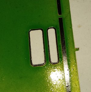

Как бы медленно, но верно дело идёт , травло все черчу, довожу до совершенства это дело. Решил многое переделать, резинку в окно сделал отдельной деталью, и так же попутно идёт изготовление выльника , тоже методом травления!
