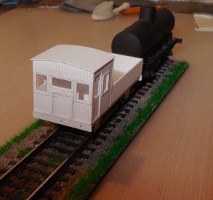

Повідомлення Артем Д »

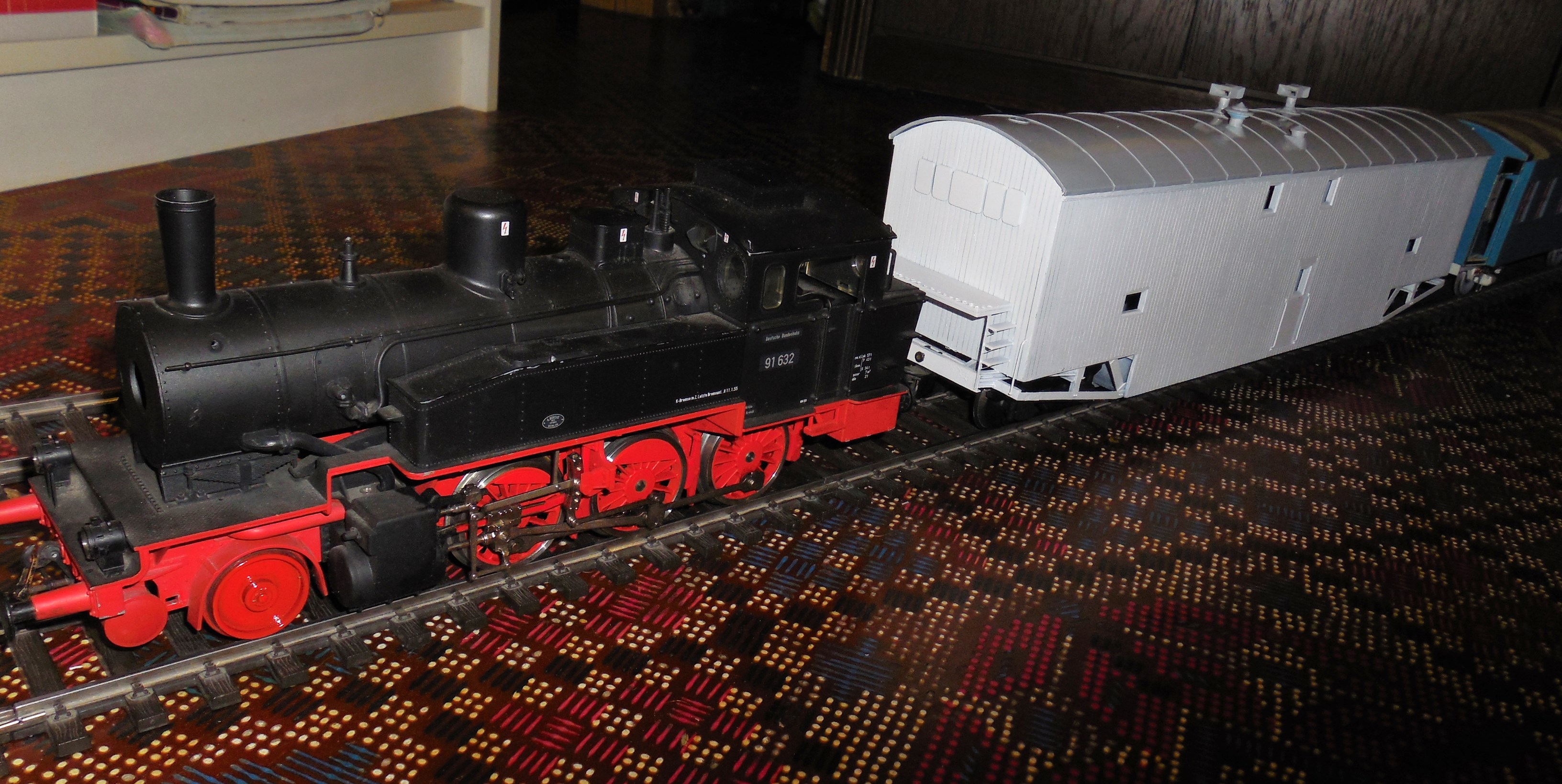

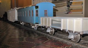

фото
Has thanked: 1204 times
Re: Поделки/самоделки М1/87
Фигасе! :shock: А это собственно кто?
Повідомлень: 1438
Has thanked: 459 times
Хорошие такие ) И 91-й в ТТ-ху надо переодеть )
Повідомлень: 508
+ Масштаб Н0 - 1:87.

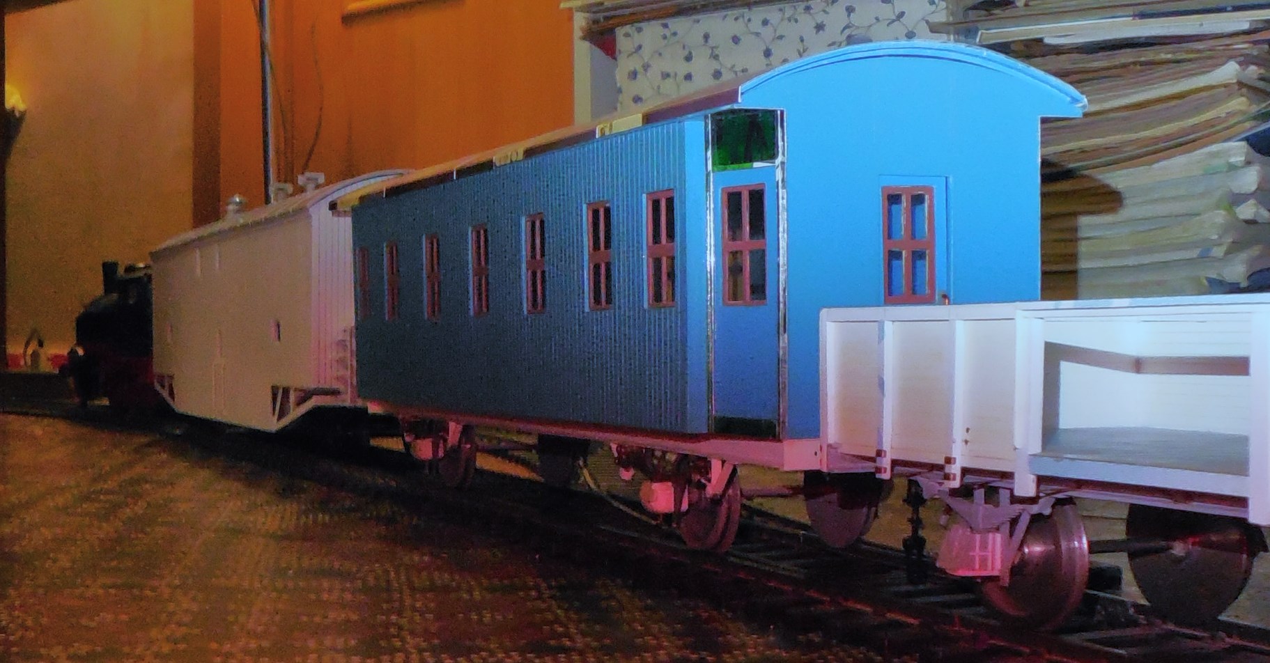

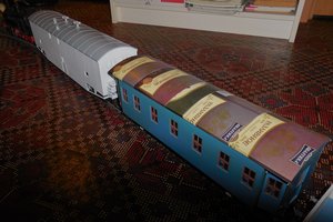

В ТТ переодену это в планах, а вагоны, белый это ледник известного инжинера Рыковского, он создал двухэтажные конструкции вагонов еще в РИ.
Пассажирский это 7-оконный типовой "переселенец" 4кл. Есть полувагон НТВ еще.
Спасибо за ответ! Не был знаком с вагонами Рыковского.
http://scaletrainsclub.com/board/viewto ... 9&start=30
Им разработаны 2 типа пассажирских двухэтажек, двухьярусные вагоны для перевозки скота, для птицы, и вот ледник для перевозки фруктов построенный в модели,
и еще чтото было...

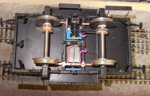

Мотовоз М3/2 , 1930 года, типоразмер -1, М1:32 тесты аналогового питания ;)

Ранее и мотрису катал
У мотрисы конечно малый ход получше будет чем у мотовоза.Токосьем также немного лучше.
Хотя видны затыки при прохождении глухаря стрелки.А с чем связаны такие резкие перегазовки
что аж взвизгивает редуктор?Материал колпар сталь?
взвизги :D когда залипнет, пошуруеш рельс газанет ;) плохо но думаю резисторы\конденсаторы впаяю потом

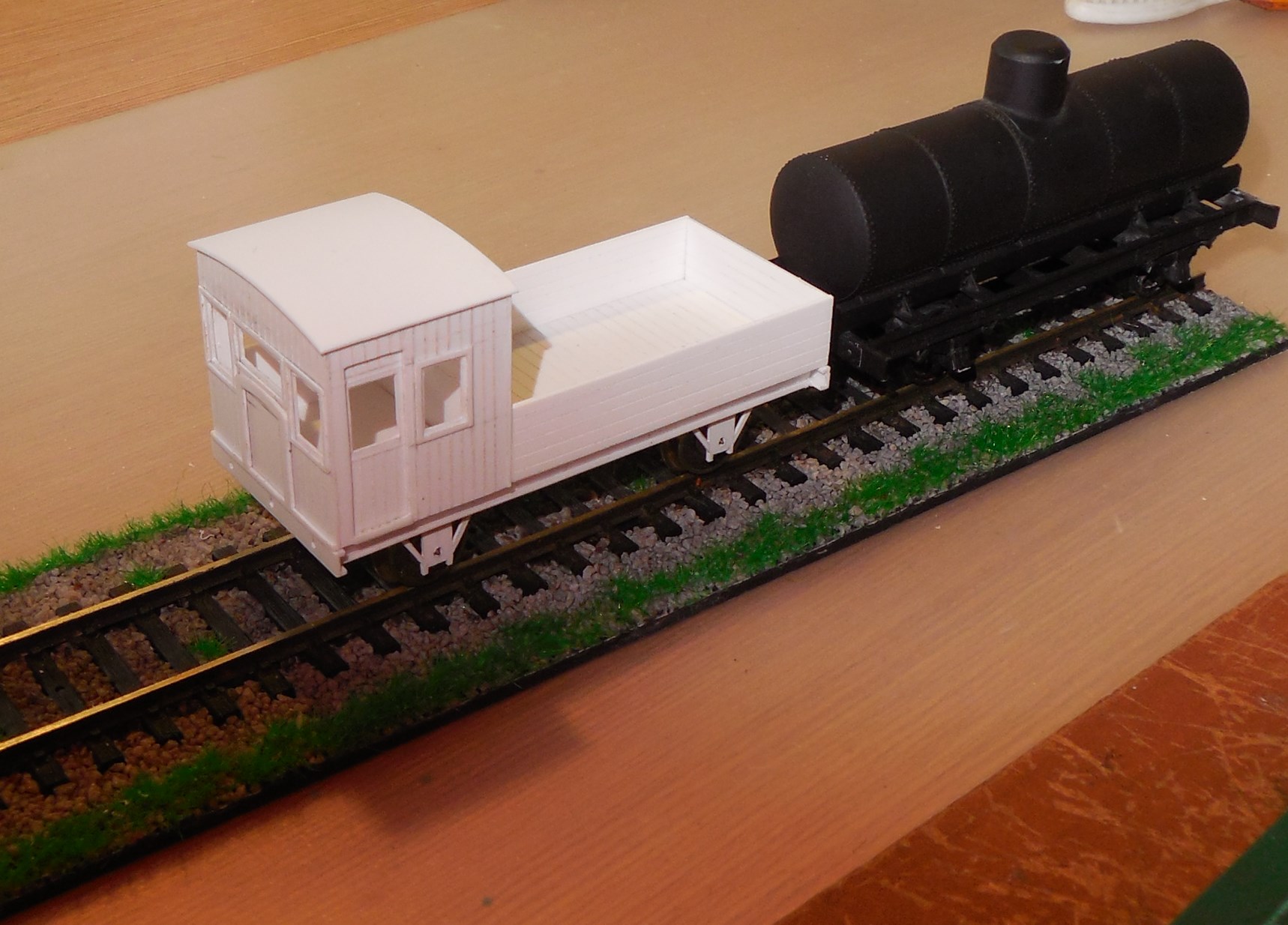

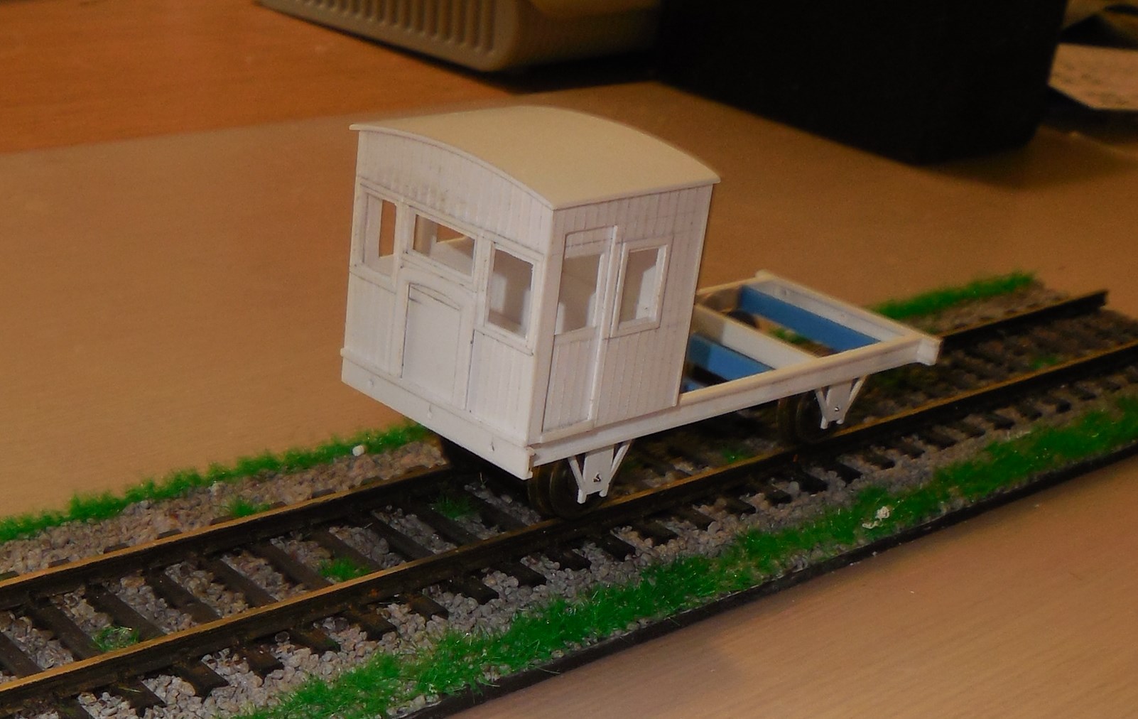

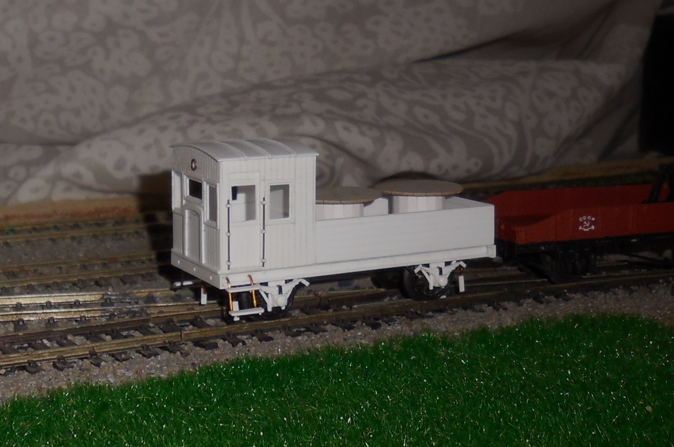

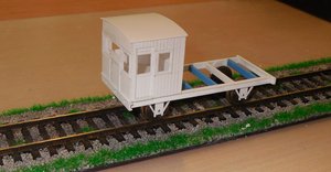

Перекур модельный дабы передохнуть от сложного проекта.
Ярославский моторный завод.
Мотовоз М-75, выпускался в 1922-1926 гг.
Востаннє редагувалось 10 листопада 2018, 16:32 користувачем Артем Д, всього редагувалось 1 раз.
Повідомлень: 508
Не, ну какой это перекур. Полноценная модель. В моем понимании перекур - это бандажи колес белым навести, декали поклеить, кит простенький собрать. А тут с нуля... Не прибедняйся короче ;)
Повідомлення sotnikov1971 »
Просмотрел тему,блин как же КРУТО !!! в 87-ом такие чудные модели делать

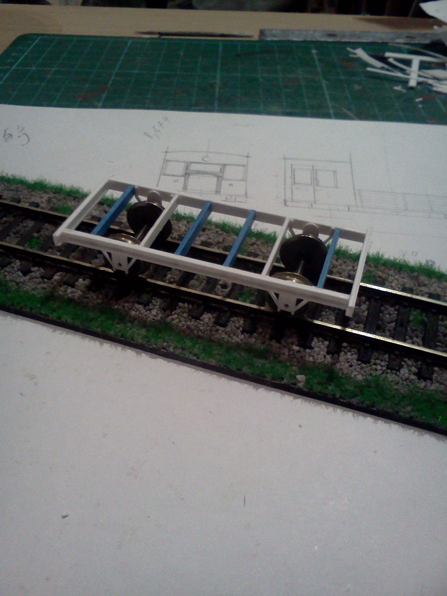

Продолжаю
Повідомлення Xoma »
Реально круто! И очень аккуратно!
Спасибо ;) набиваю руку понемногу
