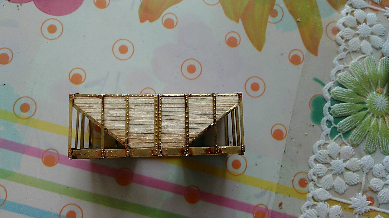

Идем далее.
Пока ничего не чистил, хочу попробовать химией.

Re: 2х осный саморазгружающийся хоппер

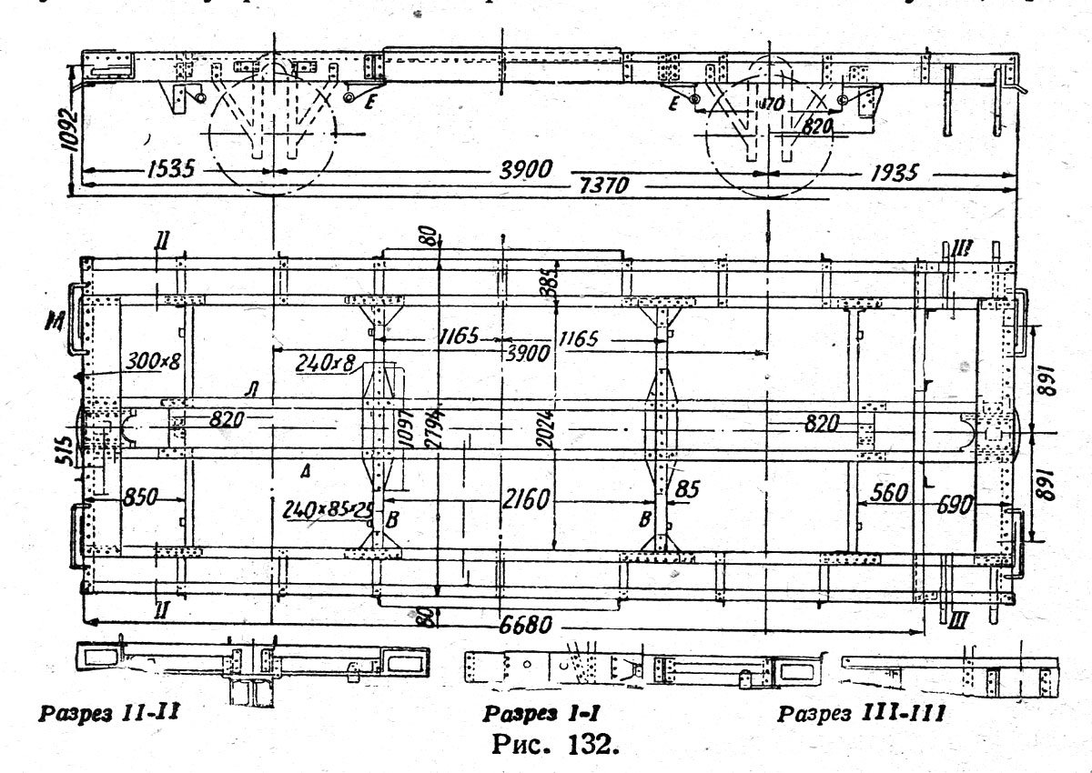

Коллеги не спорьте - "по мотивам" или "по чертежу", или же по фото. Главное что Вилен сделал такой вагон под 2 -3 эпоху.
А то что рама там не такая или надпись неверная - это все мелочи. Где именитые Бергс, Норкин модель и т.п. - не делают они такое...
А по-поводу чертежей - сейчас работаю с ЗАВОДСКИМИ чертежами ВЛ40У - они не всегда соответствуют фото выпущенных электровозов. А вообще, Вилен молодец - не каждый пилит латунь как он.

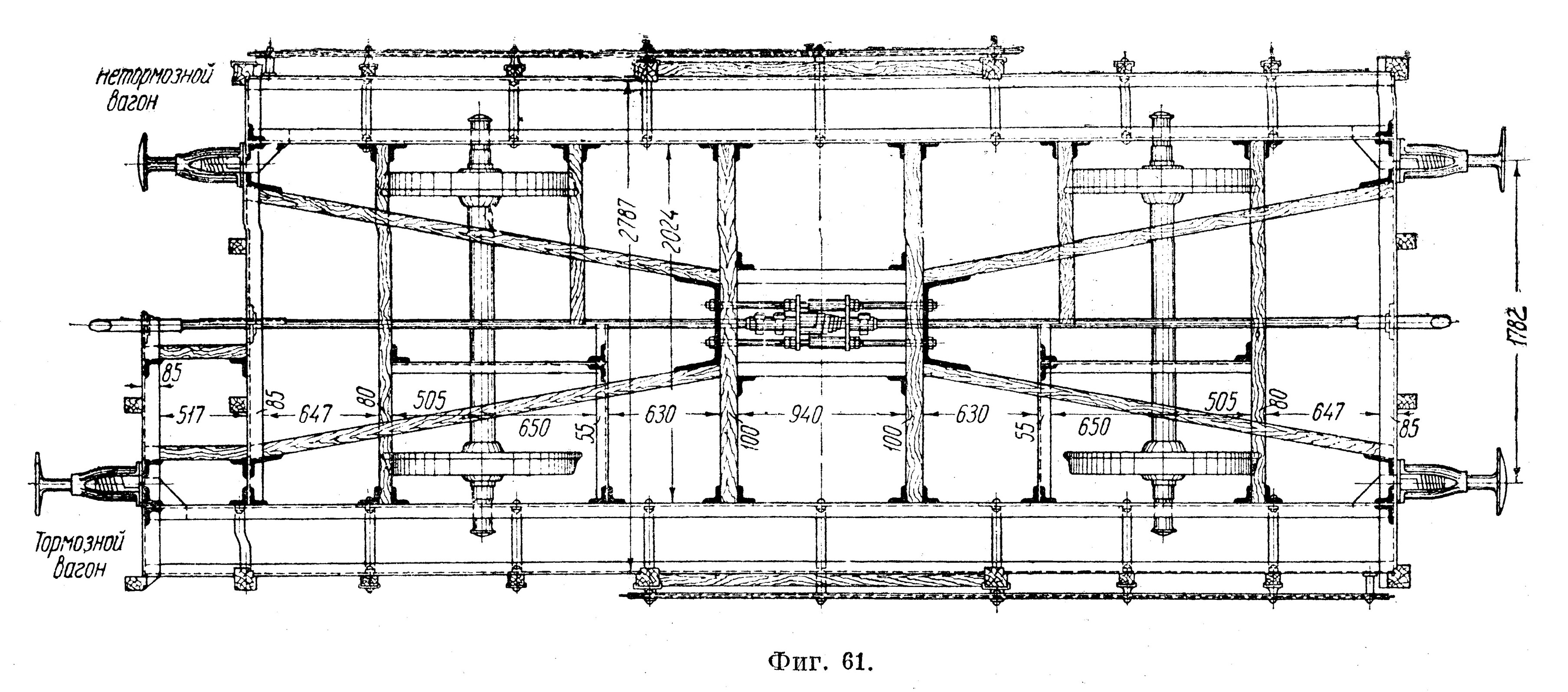

Артем Д писав:увы рама неверная
Неоднократно перечитал ваше замечание, сравнивая с чертежом и все равно не уверен, что все понял правильно. Если можно, подправте выложенный чертеж, или хотя бы стрелками какими укажите где и как надо переделать.
Повідомлень: 508
+ Масштаб Н0 - 1:87.
Повідомлення Артем Д »

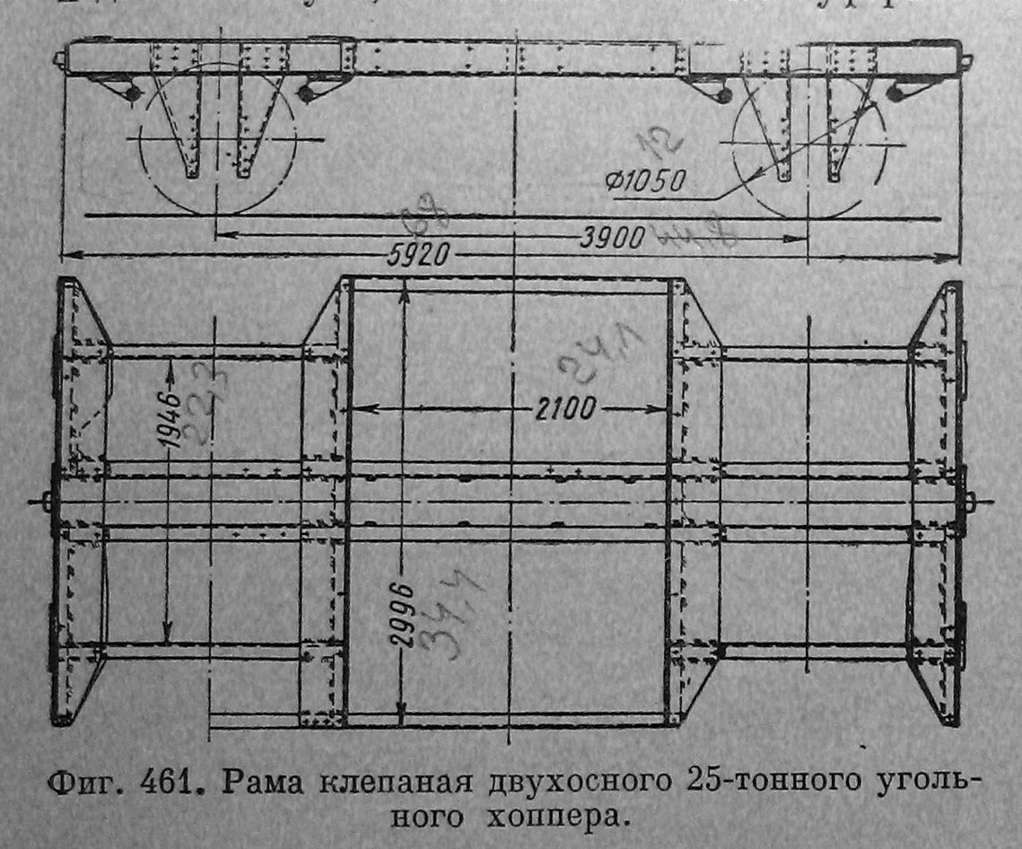

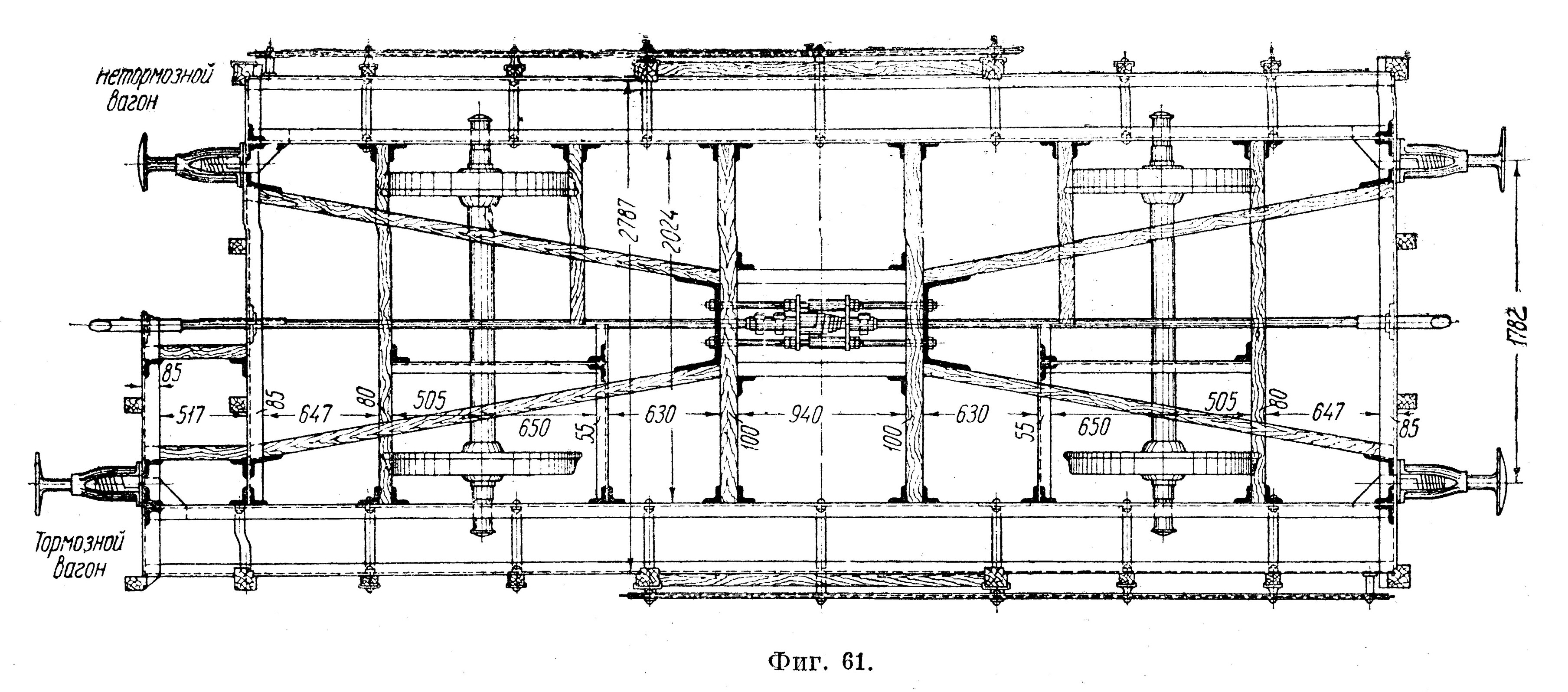

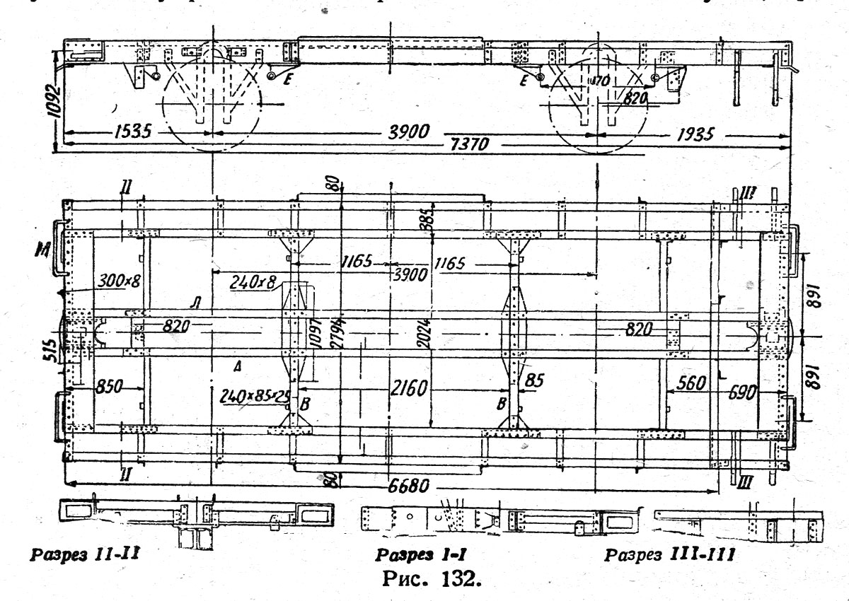

А что понимать?
Про ошибку я сказал вроде доступно, ширина кузова-бункера больше ширины рам двухосных вагонов. Чертеж вроде вполне информативен.
Прикладываю эскизы рам вагонов НТВ.

Повідомлень: 6422
Been thanked: 3652 times
Артем Д писав:А что понимать?
Оно вроде и доступно но них не понятно.Почему бункер не может быть в ширину НТВ?Ведь до угольного
25 тонника строили на раме НТВ хопры. :?
Повідомлень: 508
В смысле? Ширина рам двух-осников 2024мм по боковым полотнам, а допустимый габарит вагонов тогда 3100мм шириной в основном, 3200 предел.
Это экономика :? Не стали бы делать кузова на ширину рамы, на то и консольные кронштейны по бокам швеллеров делали чтоб расширить площадь под груз, неважно, крытый ли, платформа, или полувагоны\хопперы. К тому хлебному это тоже относится, точно также и там вертикальные стойки крепили.
Извините но я видимо зря влез в эти темы. Лучше потереть эти посты и расслабиться ;) стройте как нравится, это же просто хобби.
уже я ни..... не пойму о чем речь и что от меня нужно... Читайте! схемы и чертежи.
ВалерийЩ - где и на чем мне вам обьяснить что и как?
Я топикстартера спросил/ viewtopic.php?f=46&t=1024#p23696
почему рама имеет боковые балки цельные, мне пояснили, что за образец взят непонятный вагончик из видео. Всё, вопрос исчерпался, делается не серийный вагон по мотивам, ибо на него ноль размерных данных. (желтым показал где идут балки у киношного )
Это если делать серийный вагон то балки рамы надо делать как на схеме и тп.
Синим выделены балки серийного вагона.
Очень извиняюсь у T-1000 , зря я влез с своими репликами, думаю тему стоит почистить от этого всего непонятного. Вагон просто любопытный, буду строить в будущем, в 1\87 и надеюсь 1\32.

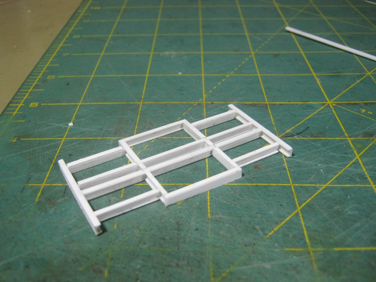

Не планировал и не планирую постройку этого хоппера, но полемика по раме уже немного приелась.
Полагаю, рама должна выглядеть так.

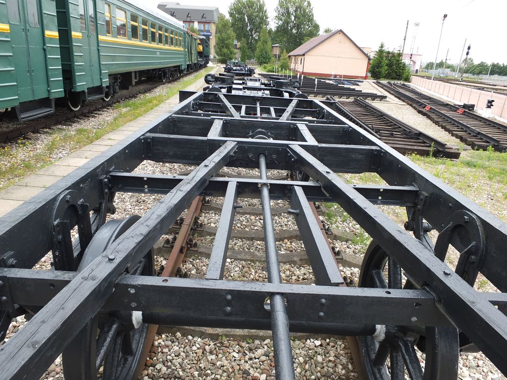

Повідомлень: 6422
Артем Д писав: стройте как нравится, это же просто хобби.
Спасибо за наставления.Я просто пытался немного разобраться.Может где то чего то недочитал,
ибо вагон этот слюнил поверхностно.По сути у Вилена для правильности рамы не хватает всего
4 полубалки. ;) к которым должны крепиться буксовые лапы.Если он конечно вышел на ширину
вагона 25т.
Stinky писав:...
youdmit писав:...
Хлопци, ну я не знаю, я один вижу тут хопер с прямой рамой? Мне уже становится страшно :shock:
