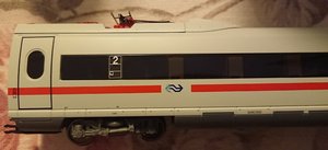

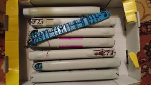

Купил давече за вполне умеренные деньги вот такую коробочку с останками ICE3 Piko:
Изначально все выглядело весьма неплохо и многообещающе... пока не начал разбирать и смотреть "шо по чём" :shock:
Все оказалось заточено под трехрельсовую систему с лыжей и всеми вытекающими.

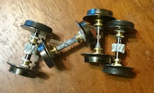

Короткозамкнутые колпары хитрой конструкции

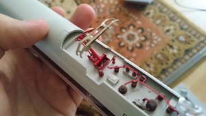

Поковырявшись в запасах колпар, нашел несколько Роковских аналогичного диаметра и пересадил по одному колесному диску на каждой из двух :!: ведущих осей. Не ведущие колпары заменил на самые обычные, благо что все телеги поезда выполнены абсолютно одинаковыми - унификация решает! 8-) Но на моторной секции нету токосъема - нужно запилить одну из головных.
В коробке их было аж 4-штуки - 3 с разными бортовыми и одна дублирующая, а также 3 нижних части для них приписки DB и одна NS :? . Выбор стал сразу очевиден, кто тут у нас донор , а кто пойдет в продакшн 8-)
Переделка головы к счастью свелась к замене всех колпар, демонтажу лыжи и перекомутации проводов. На телегах токосъем реализован раздельно с правой и левой сторон и замыкается проводками - унификация решает!

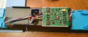

Пробный забег головной и моторной секций выявил облом номер 2 - битый декодер, который позволял гонять поезд только в одну сторону. Замена декодера решила проблему:
Было
Было
Стало
Стало
Вцелом конструктив модели выполнен таким образом, что обмоторить можно абсолютно любой вагон - все технолочические отверстия одинаковы, как и телеги - хочешь вешай на них токосъем, хочешь кидай туда привод, или просто вставь обычные колеса.
Инженеры завода Пико знают свое дело! Молодцы! 8-)
Дальнейшая работа заключалась лишь в замене колпар как в первой головной секции и перекидыванию недостающих деталей с донорской головы на живые. Промежуточные вагоны вообще выполнены сквозняковыми - там тупо прокинуты провода от одной сцепки к другой. Токосъем только в головах, что очень хорошо растягивает его площадь.

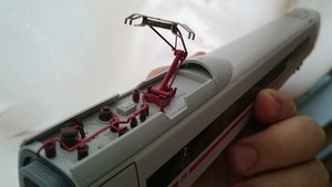

На одной сквозняковой секции не хватало пантографа - установил "кобру" от Роко, благо, что ICE3 бывают мультисистемниками 8-)

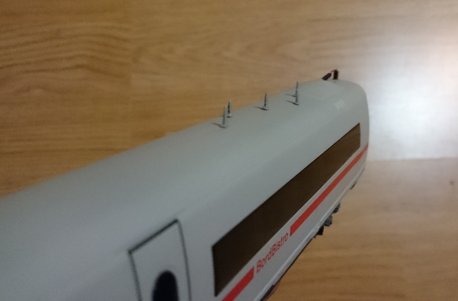

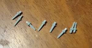

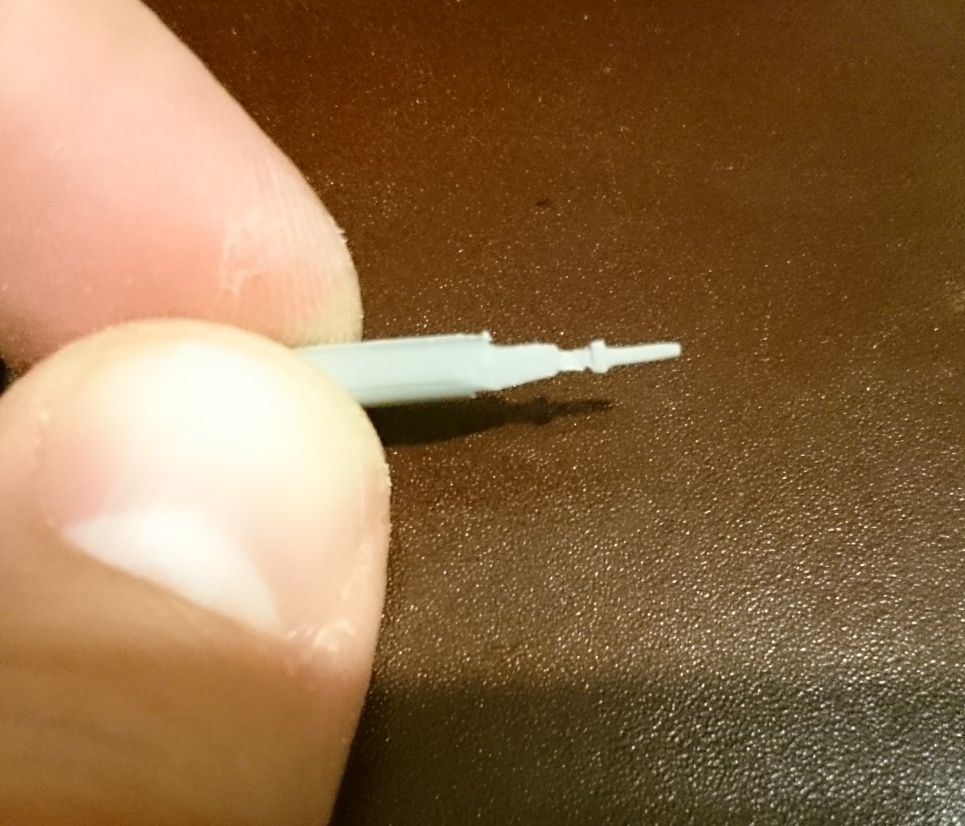

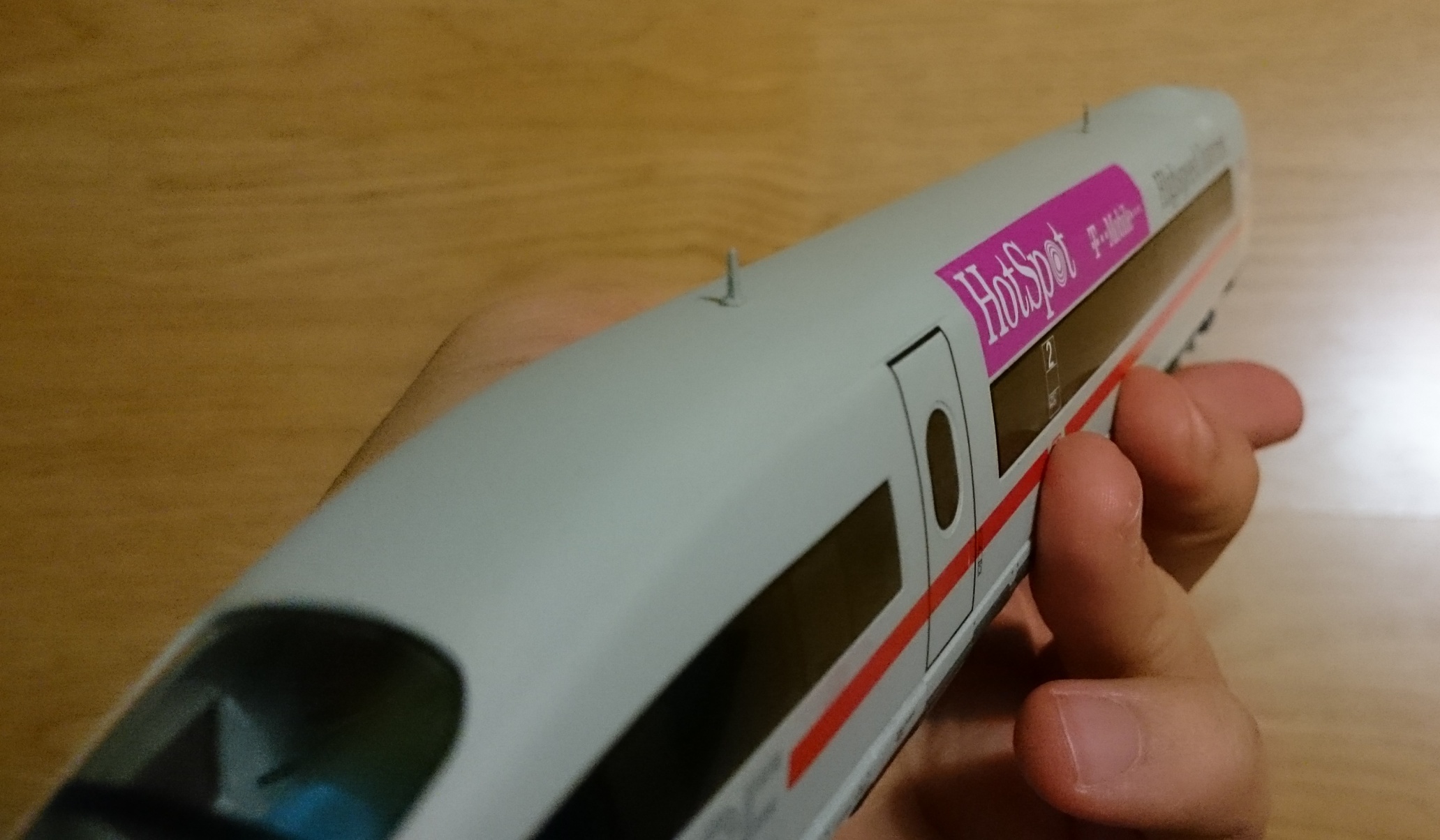

Допилил недостающие антенки - 9 штук. Сначала подумал - ерунда - за полчасика запилю... 8-)
А потом думал, что умом тронусь - все ведь одинаковыми должны быть :shock:
Но вроде ничего получилось. Слегка подкрасить надо будет еще.
Отакая мелочь на стадии запила.
Готовая пачка после отбора отбраковок
Ну и - готовый результат:

Вовчик, да ты ювелир однако :mrgreen:
Been thanked: 3652 times
Re: ICE3 из хлама
Теперь с вагонами надо в тройне акуратней.Нежные антенки ведь. :roll:

Антенки вийшли дуже гарні, напиляти такі малі, і одинакові - це треба мати крім "ловкости рук" ще й "стойкость духа" :)

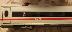

Моя "змеюка" всего 5-вагонная, а должна быть 6-ти либо 8-ми.
Были куплены 2 нульцевых дополнительных вагона чтобы поправить этот момент. Но по хорошей цене оные были только приписки NS. Благо, что все остальные надписи практически идентичны, что позволяет банально заменить "тяни-толкая" на "кекс". Даже бортовой похож - у голландцев 406.Х а у немцев 403.Х - короче "похибка в межах норми" :mrgreen: .
Поскольку весь вагон покрашен - не рискнул сводить лого растворителями и решил аккуратно счухать его мельчайшей "нолевкой"-наждачкой.
Начал счухивать исходный логотип
Готов к дальнейшей работе
Готов к покату
Готов к покату
Весь процесс занял не более часа. Можно сказать - перекура :D

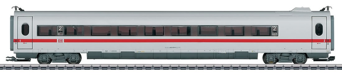

Осталось еще где-то выловить вот такой вагон от Marklin:
И буду считать свой экспресс законченным 8-)
Почему именно Marklin? Только у них правильные телеги и крыша для этого промежуточного вагона. А сцепки и все остальное - совместимо с Пико. А на моторном вагоне имитаторы телег нужно будет заменить на такие:
...тоже Марклин

Аккуратно счухал "тяни толкая" ;) .Надо взять на вооружение.
