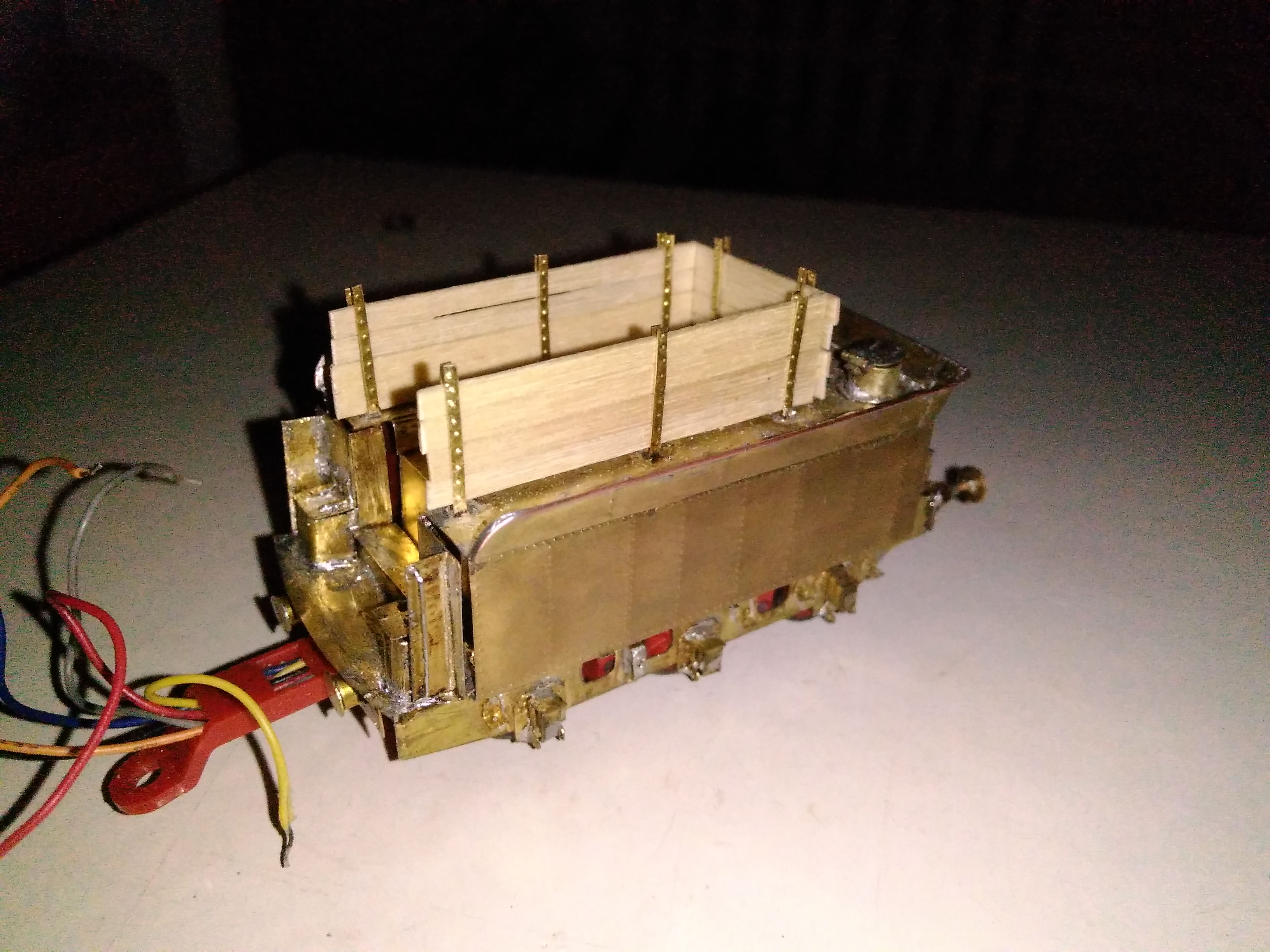

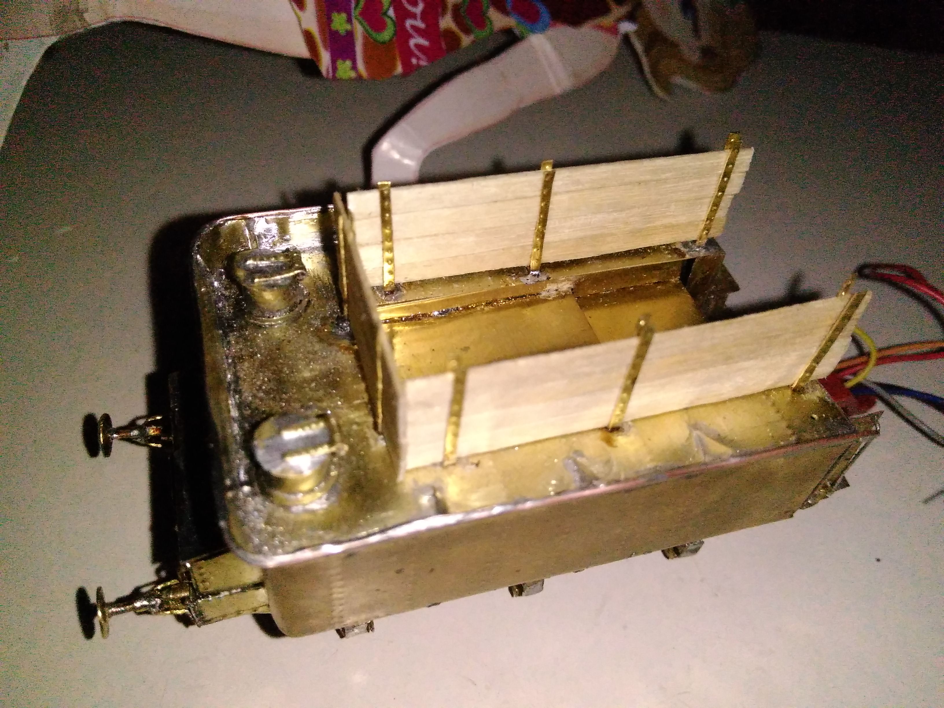

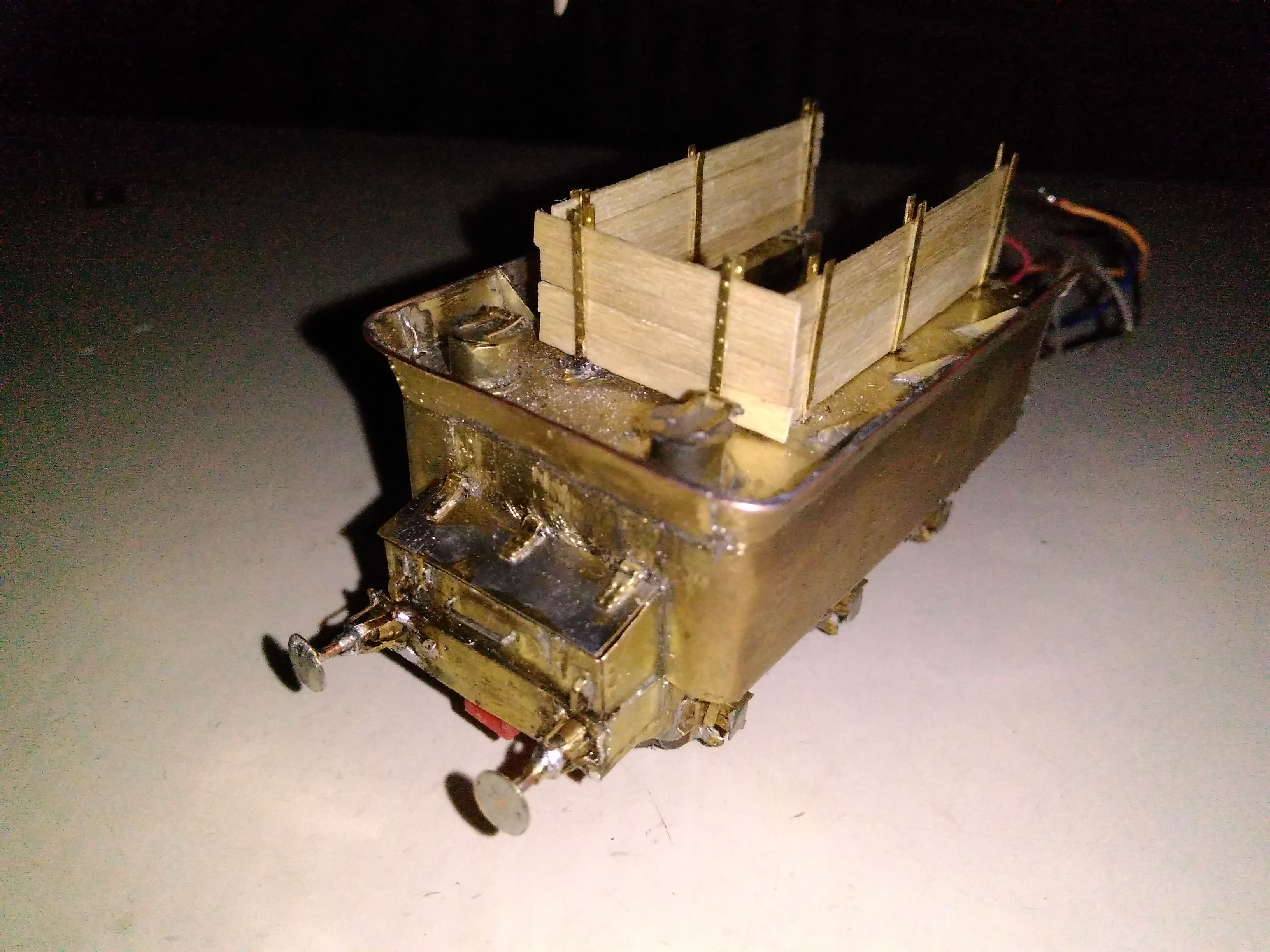

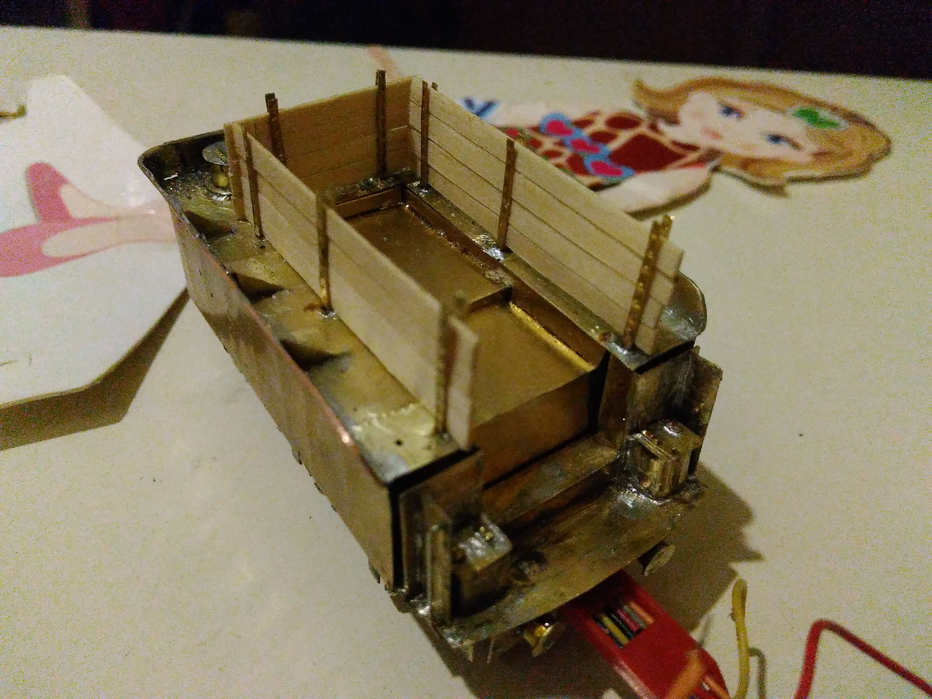

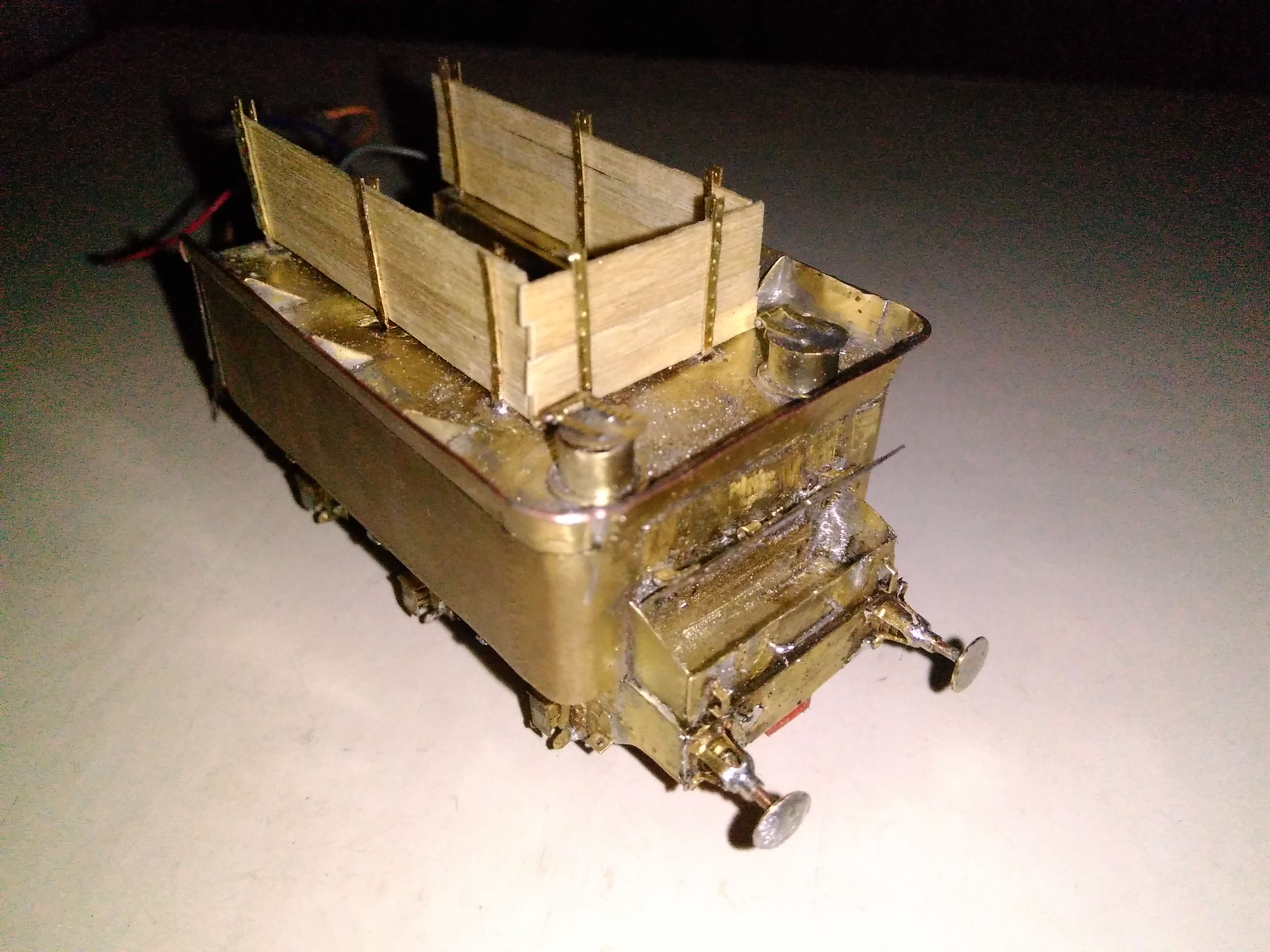

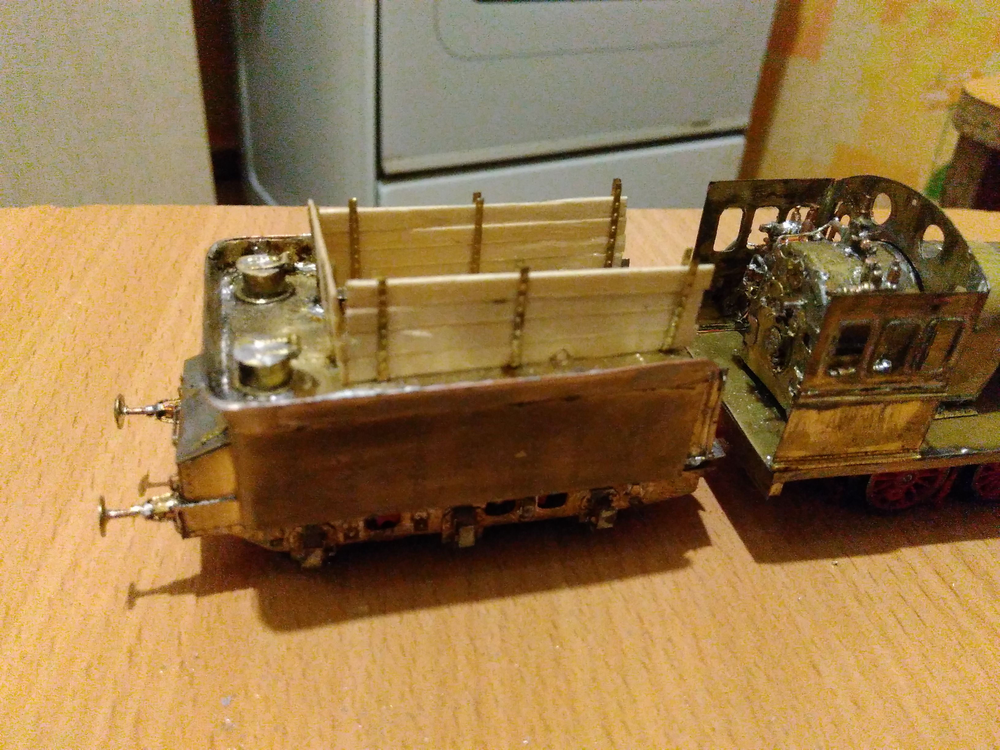

Немного дополнил тендер, заодно подчистил.
Повідомлень: 508
+ Масштаб Н0 - 1:87.
Re: Паровоз серии Р
Повідомлення Артем Д »
Это ооочень здорово смотрится!
Has thanked: 532 times
Been thanked: 552 times
Re: Паровоз серии Р
Вилен Здорово! Хорошо как ты начал эту латунь "загибать" :D , и паять её, паять :mrgreen:
Been thanked: 3652 times
Re: Паровоз серии Р
Солидно получается.Мне нравится.Натуральный шпон отлично реализован.Подвижные люки радуют глаз.
Повідомлень: 1438
Has thanked: 459 times
Re: Паровоз серии Р
Офигеть :D Теперь Вилену можно красить модель и перекрашивать, по несколько раз.Если что не так - в растворитель и по новой :mrgreen:

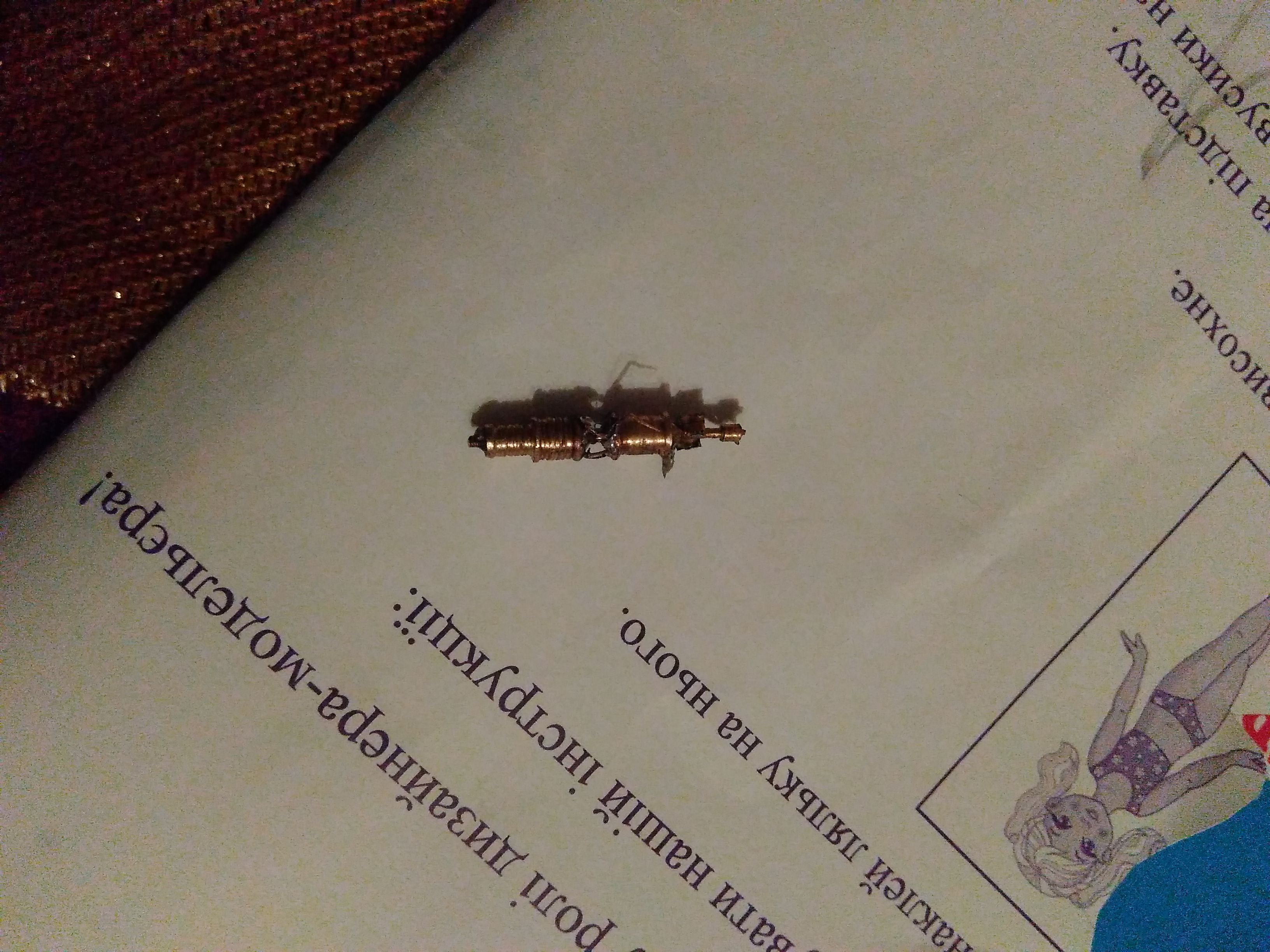

Вопрос ко всем!! Кто, что думает?
С правой стороны есть насос как на ов или его небыло в ранних версиях, не делать?
Единственно найденное фото. Вроде есть.
А вот точно без генератора.

В принципе зря пильнул его но пойдет и на другие модели)

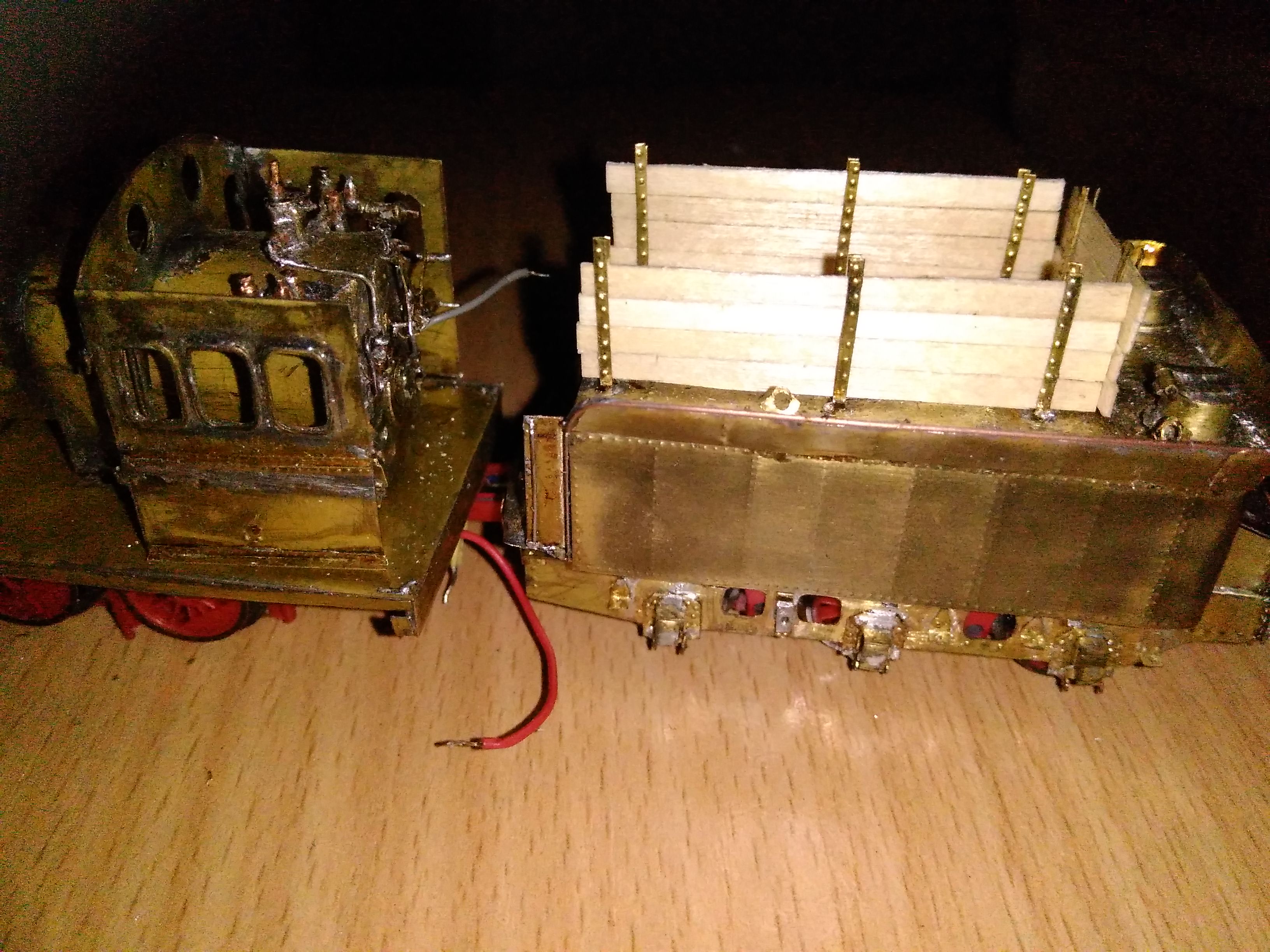

Возник еще один момент, мне малопонятный. Внутри кабины есть сиденья. Скорей всего они поворотные, как на ОВ. Но вот судя по заклепкам в виде ромба на кабине, то там чето могло быть с изюминкой. Может кто, что знает?

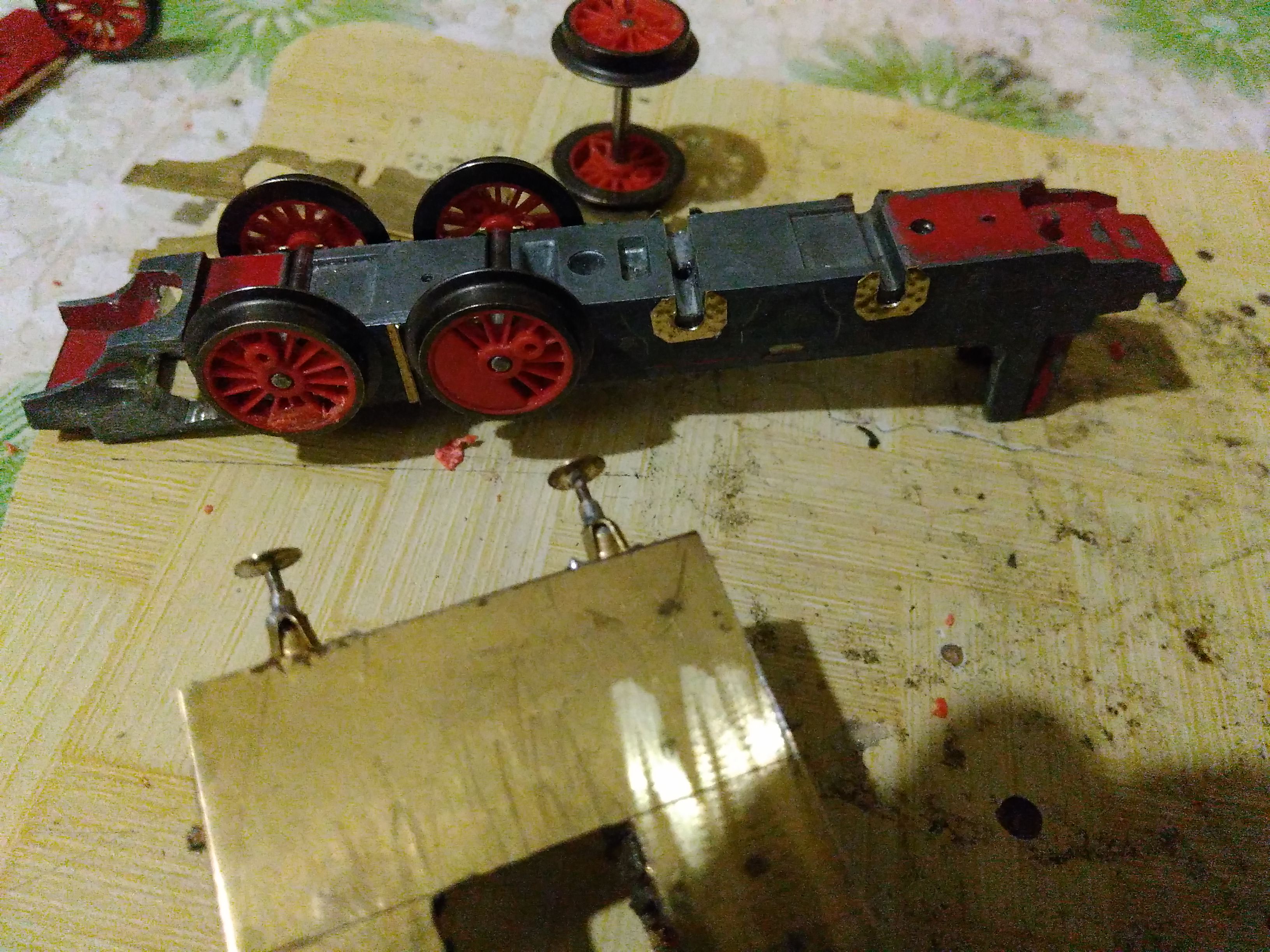

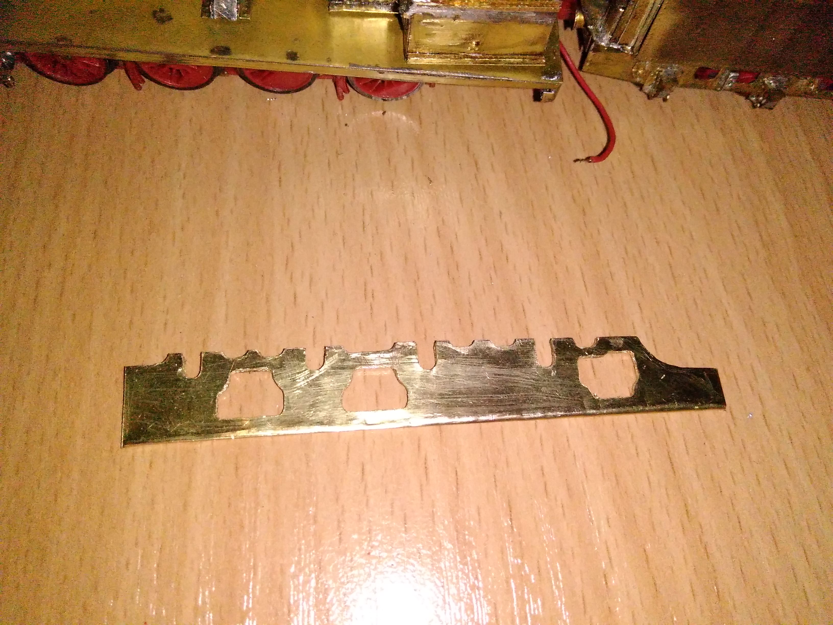

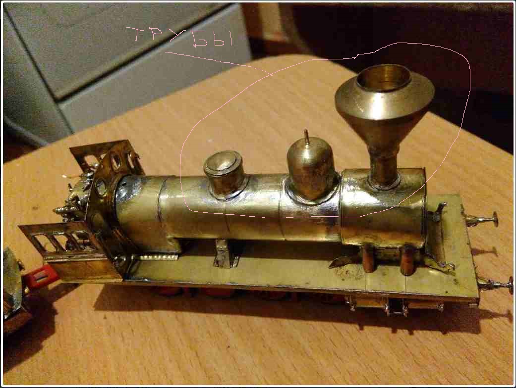

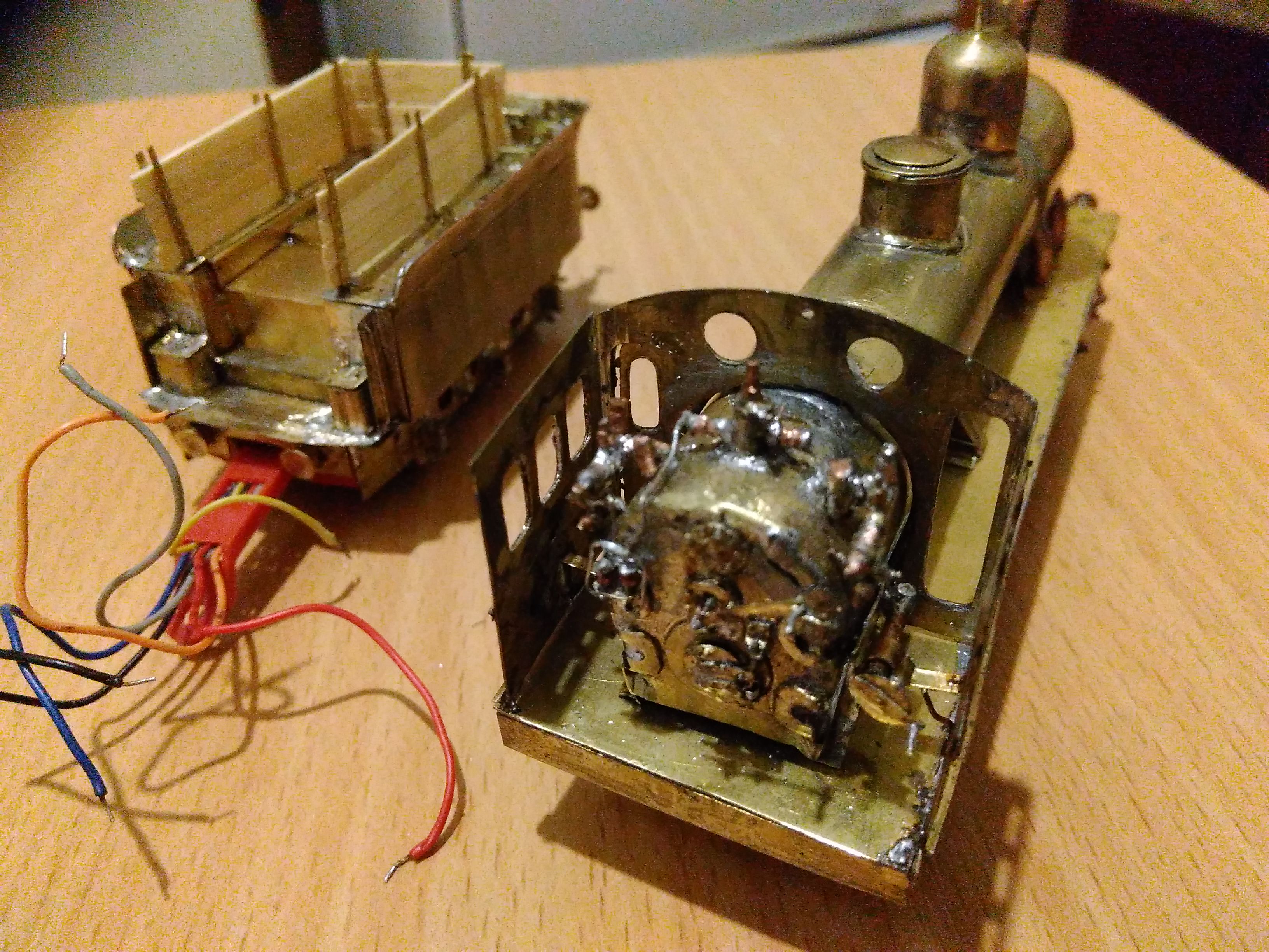

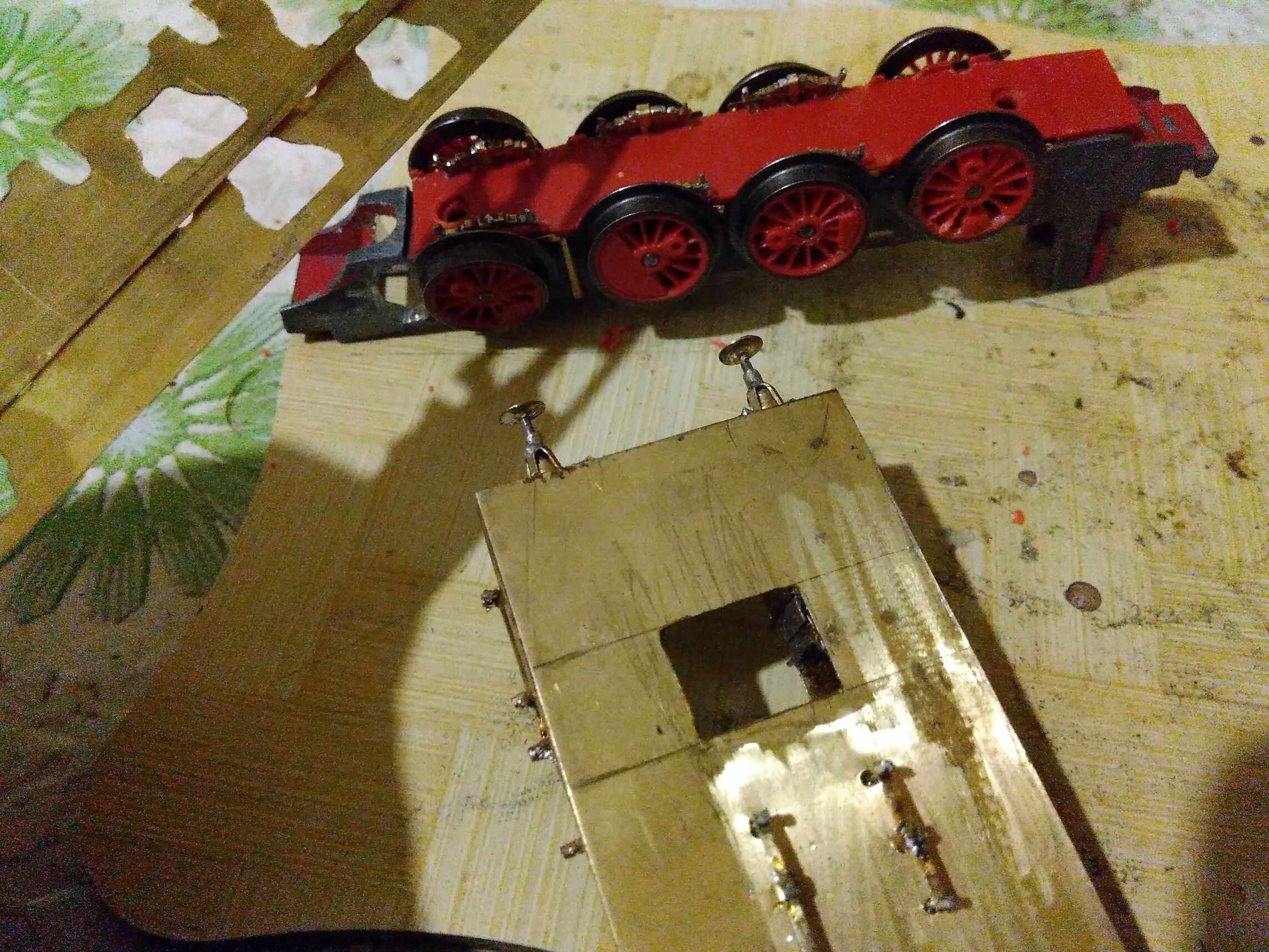

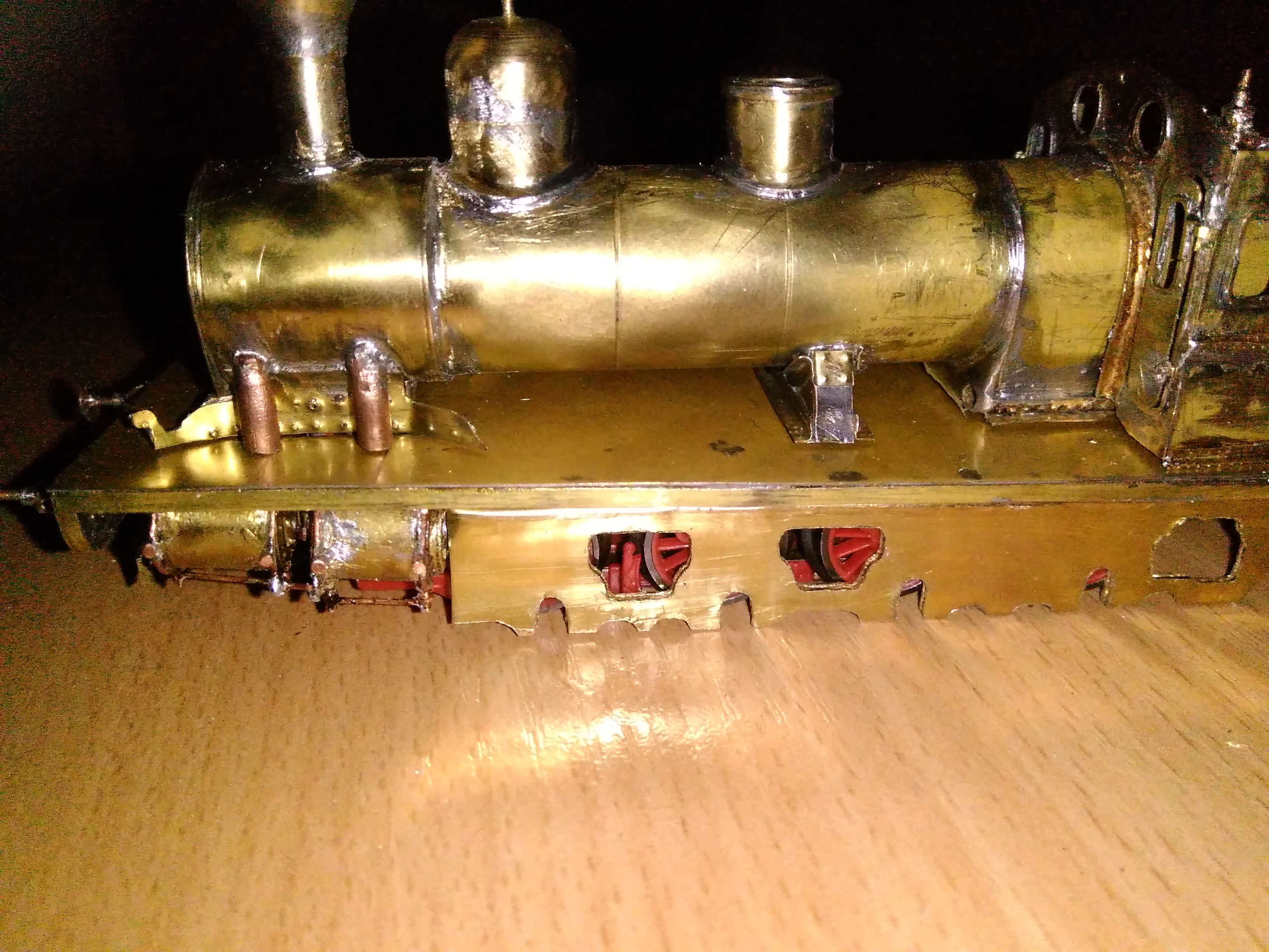

Небольшое продвижение. Доделал но не чистил паровые машины. Подчистил и добавил деталей в тендер. Немного подчистил паровоз. Добавил заготовки под сиденья. Ну и запилил болванки рамы. Остро стоит вопрос о замене рамы. Стоит овчинка выделки или нет? Мне просто очень не нравится та железка, что осталась, но при замене произойдет потеря веса. По тем схемам, что есть и фотографиям восстановил вид рамы. Заметил также, что рама менялась! Но очень не хочется возится со токосъемником.
Re: Паровоз серии Р

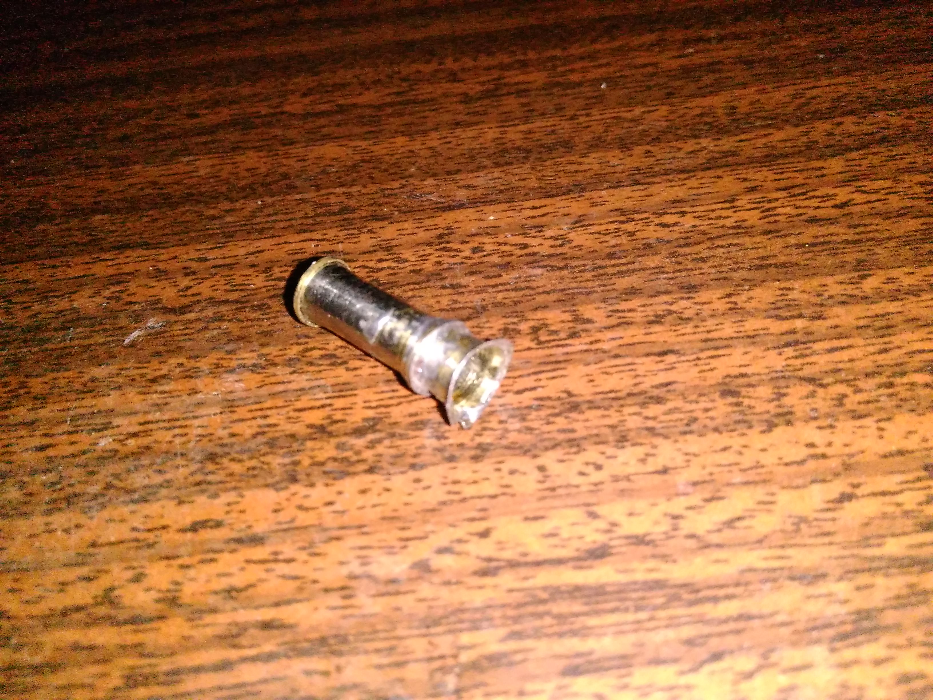

Вилен, мне вроди бы все понятно как ты делаешь детали, но вот эти трубы меня очень удивили :shock: , ничё не пойму, как ты их сделал? Такие ровные, с котлом касаются идеально! Здорово.
Повідомлень: 3431
Has thanked: 2339 times
Been thanked: 4505 times
Re: Паровоз серии Р

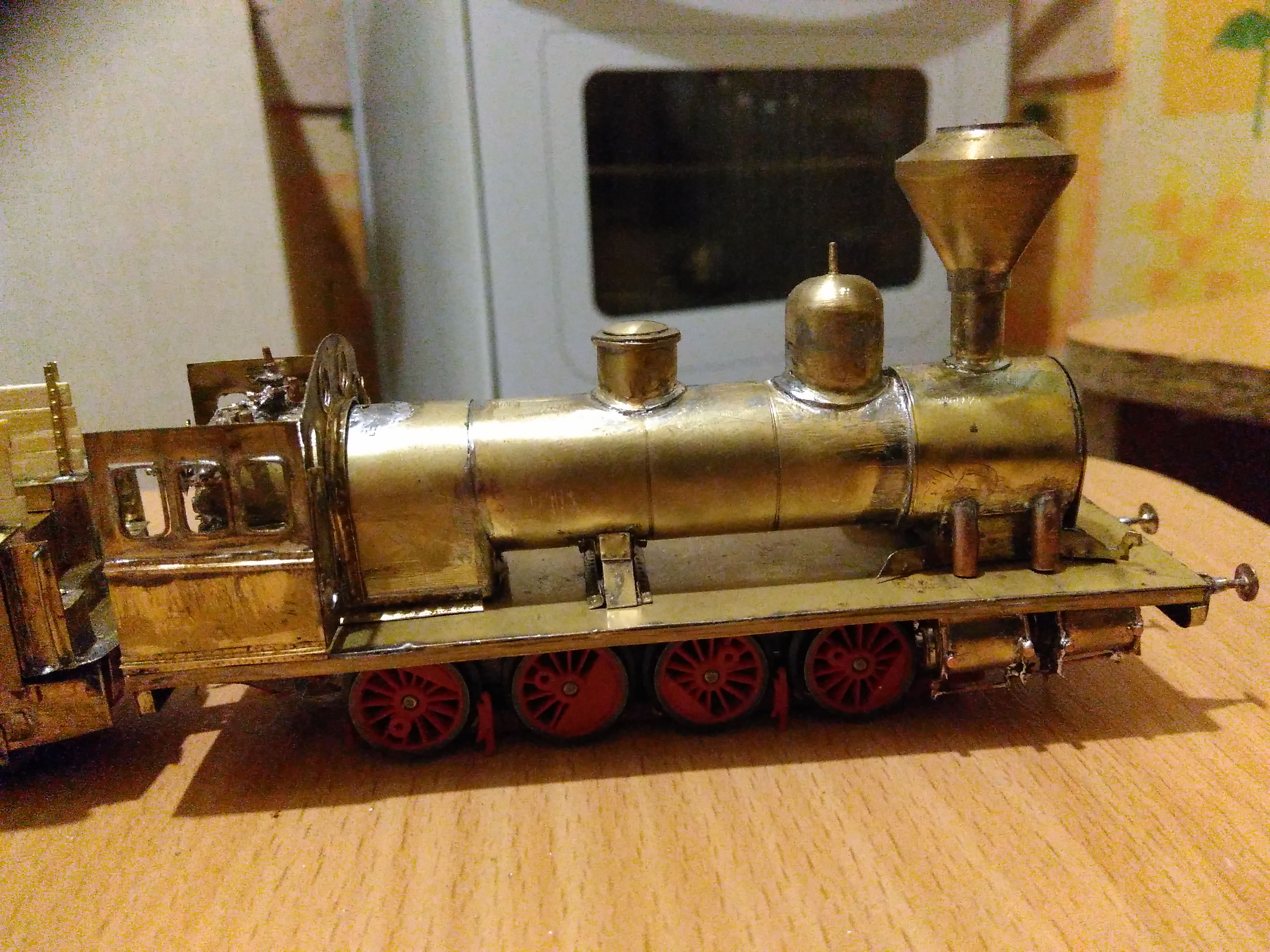

T-1000 писав:Небольшое продвижение.
Не надо скромничать. Нормальное продвижение! Котёл уже вполне благородно выглядит.

Barbosa_ писав:Вилен, мне вроди бы все понятно как ты делаешь детали, но вот эти трубы меня очень удивили :shock: , ничё не пойму, как ты их сделал? Такие ровные, с котлом касаются идеально! Здорово.

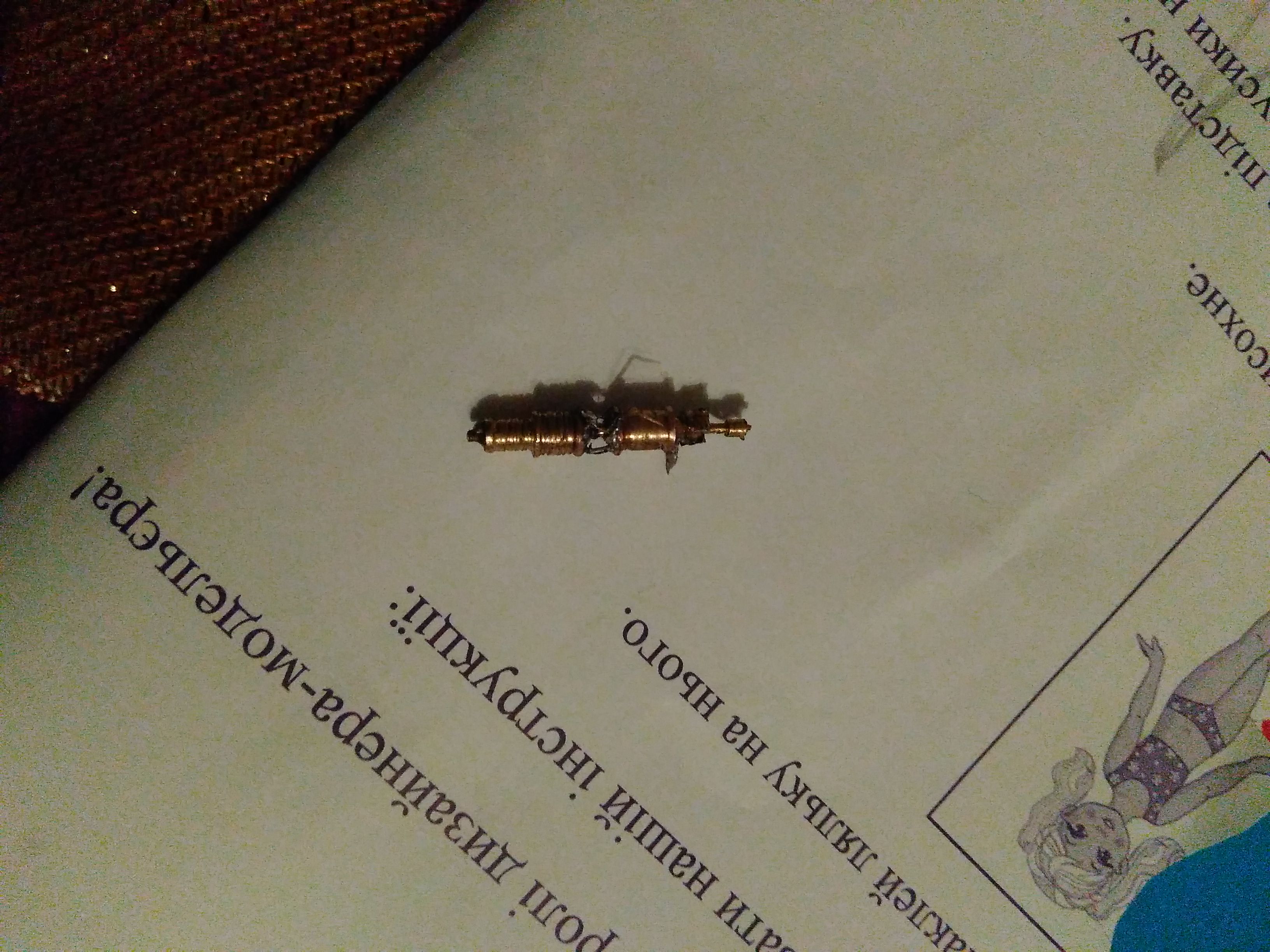

Компоновка. Скручиваю, спаиваю и загибаю. Где запаиваю и подтачиваю. Трубу пытался токарь выточить но не вышло и отказался. Но я ее все равно переделал и спаял. Сначала сделал дымовую для угля, а потом подумал, что совсем нету ничего с дровами)
На ней видно изнутри.

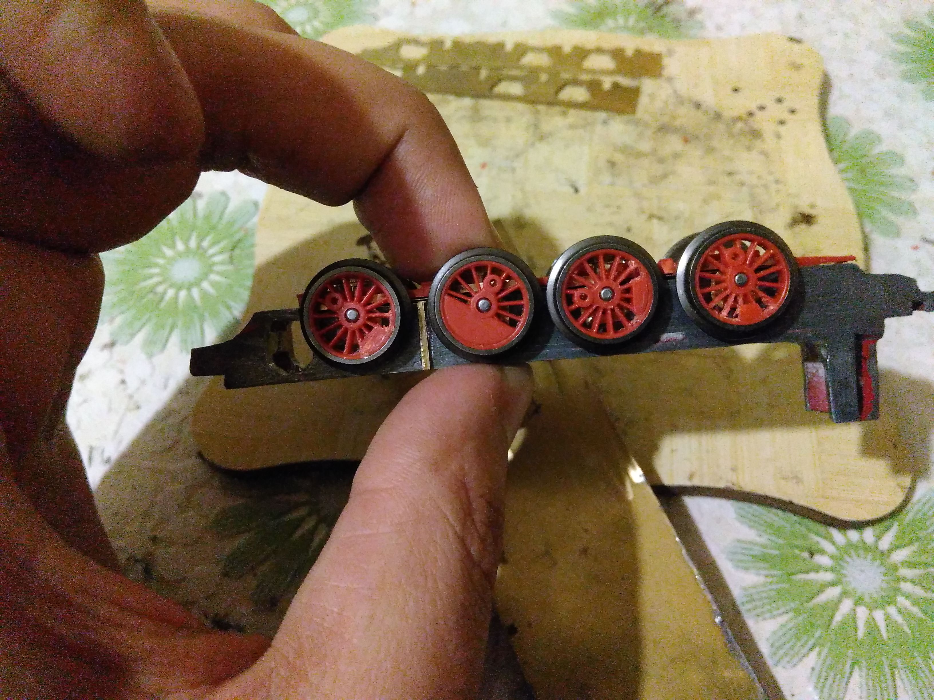

Да вот чето уровнем и не доволен(

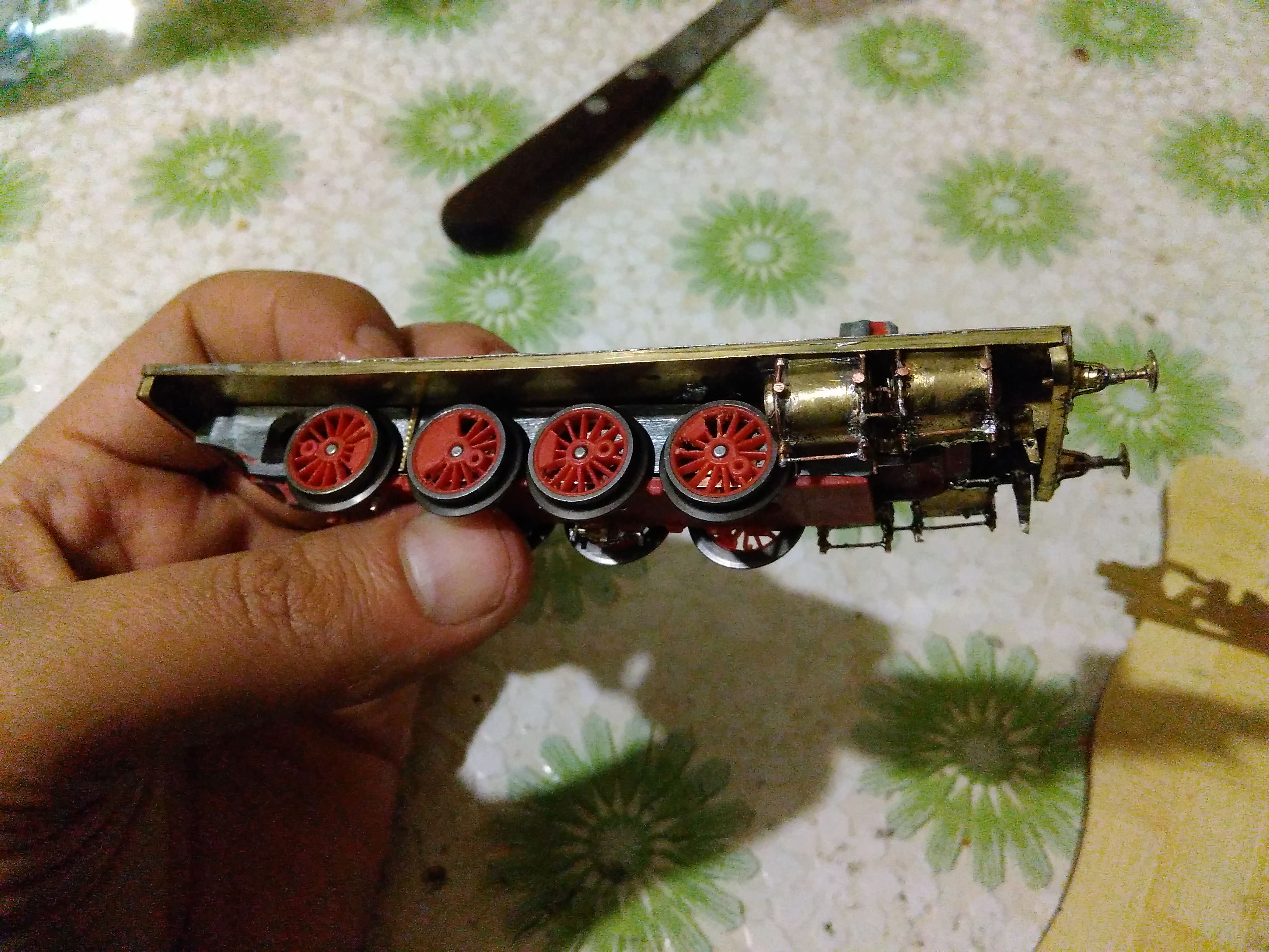

В общем от рамы из латунины решил отказаться, а вот родную перерезал под нужный прохфиль, да и утяжелить как то нужно.

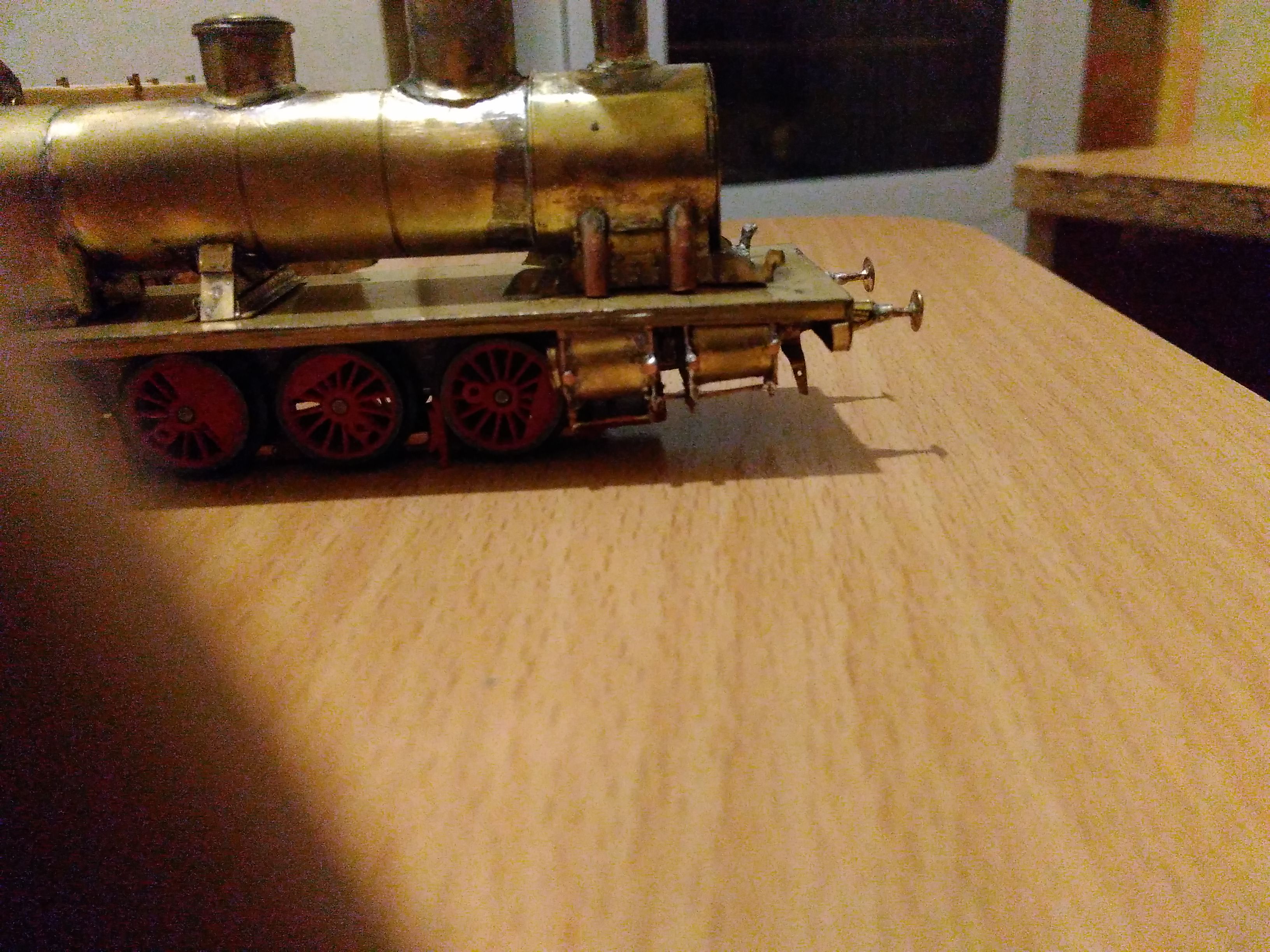

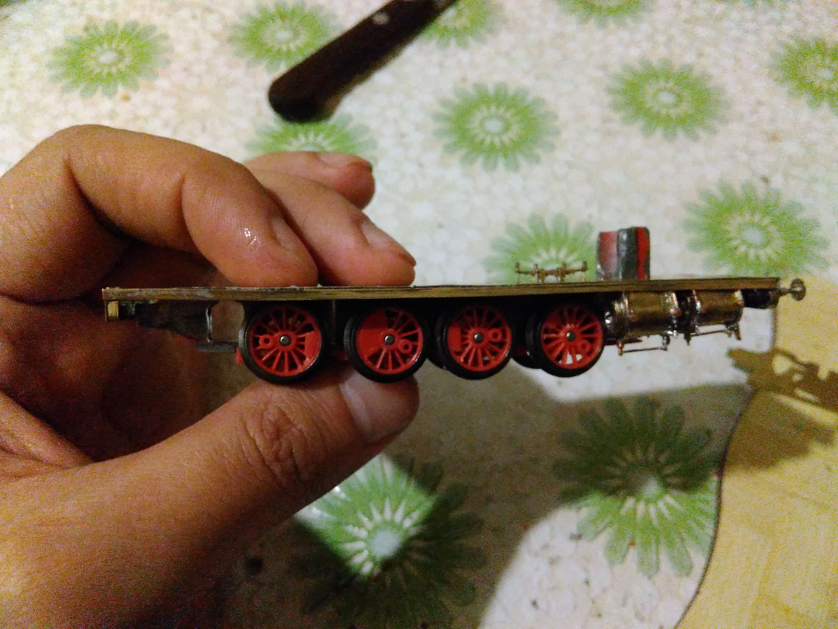

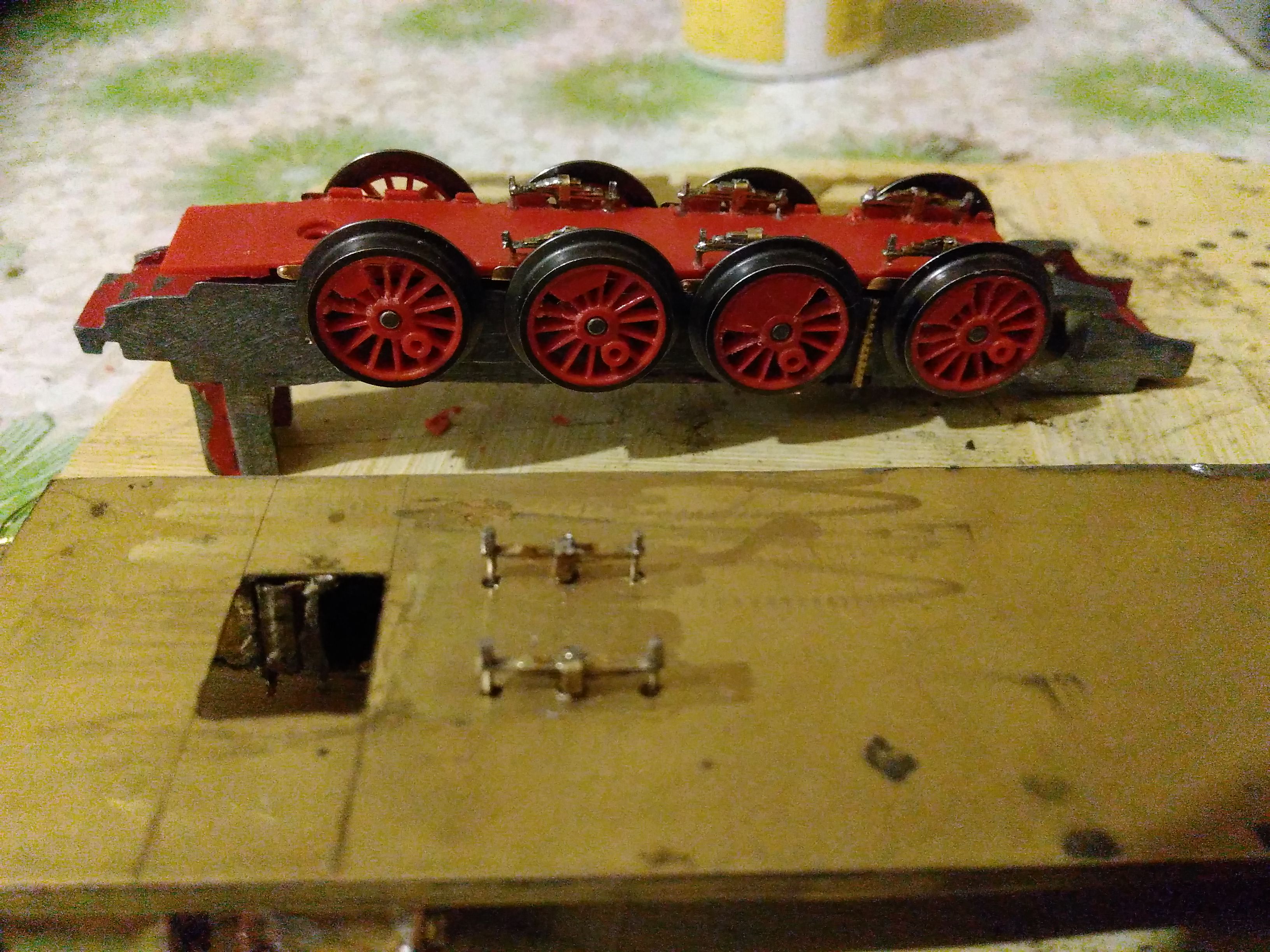

Немного попилил в состоянии депрессии. Поднял немного настроение. Искал дзен-просветление :?
Целую неделю долбался с рамой и рессорами, не мог достигнуть ...., поймать момент когда устроит.
Небольшой отчетик. Естественно все еще требует полировки и прочей доработки.
