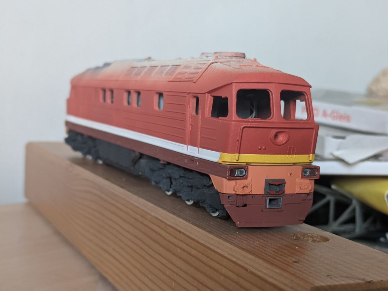

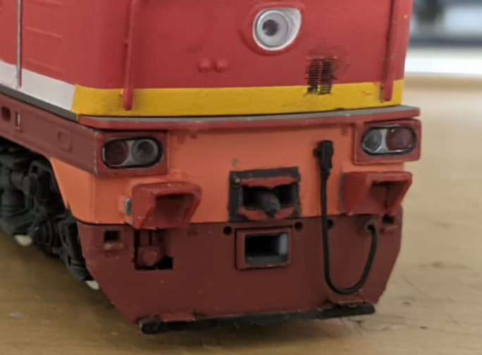

Конверсия модели BR142 005-8 от Piko в ТЭ109-016. Данную модель я приобрел еще в 2022 году, но был не готов к конверсии. .
В октябре 2024 решился взяться с начала за везеринг. После везеринга было принято решение о полной перекраске, изначально хотел сделать ТЭ109-017 в голубом окрасе, но в последний момент решил сделать машину под 016 номером.
Для данной перекраски я использовал,
грунт Vallejo 70.601,
красный vallejo ferrari red 71.085,
белый White Blanco 71.001,
желтый Yellow Amarillo Mate 70.953,
серый Pale blue grey 71.046 и Черный NATO black 71.251.
Для начала стоит разобрать модель, в принципе все легко разбирается и достается, кроме боковых окон в кабину, на них клея не пожалели
. Сразу после грунта нанес красный цвет на корпус. После полного высыхания основного слоя нанес желтые и белые полосы а так же небольшую детализацию крыши. Дальше была перекрашена рама. У всех ТЭ109-подобных от пико эксперт имеют пластиковый корпус и железную раму, что частично усложняет данную перекраску. В новогоднюю ночь я решил заняться везерингом... роковая ошибка, модель крыша и корпус были загажены в плохо-намешанной смывке и в плюющемся аэрографе. Пришлось новый год начинать с полной перекраски корпуса. С новой перекраской решил по сильнее попасть в цвет, в этот раз корпус окрашивался в 3 слоя: Грунт, белый и уже поверх белого был красный. Далее все те же махинации что и раньше. Модель еще не готова, не хватает декалей, смывки и копоти на крыше. Модель у меня сейчас не в приоритете, так что это может занять время.
