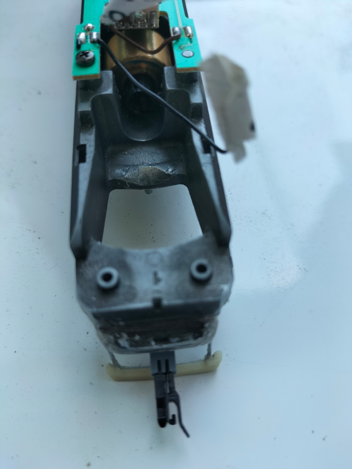

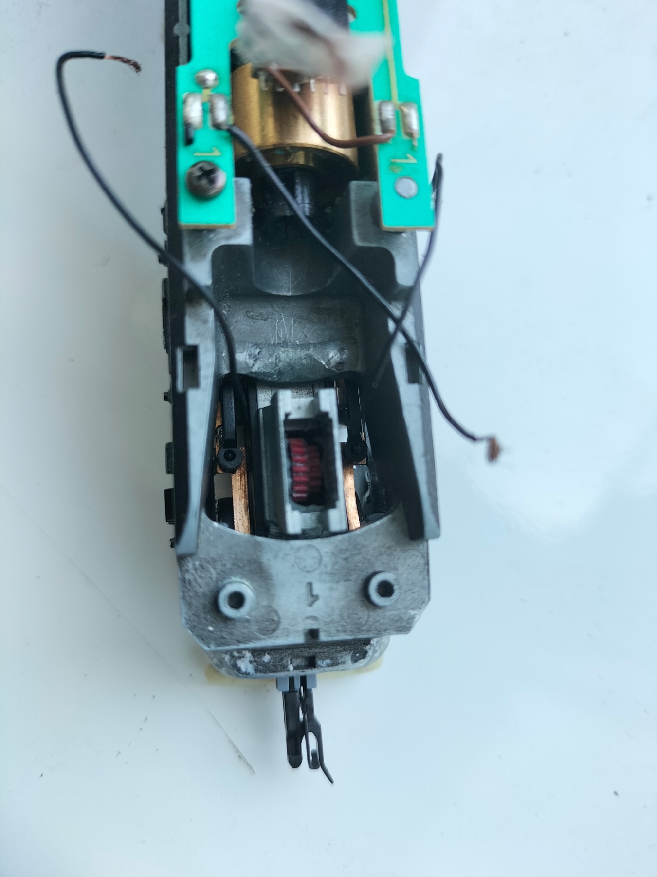

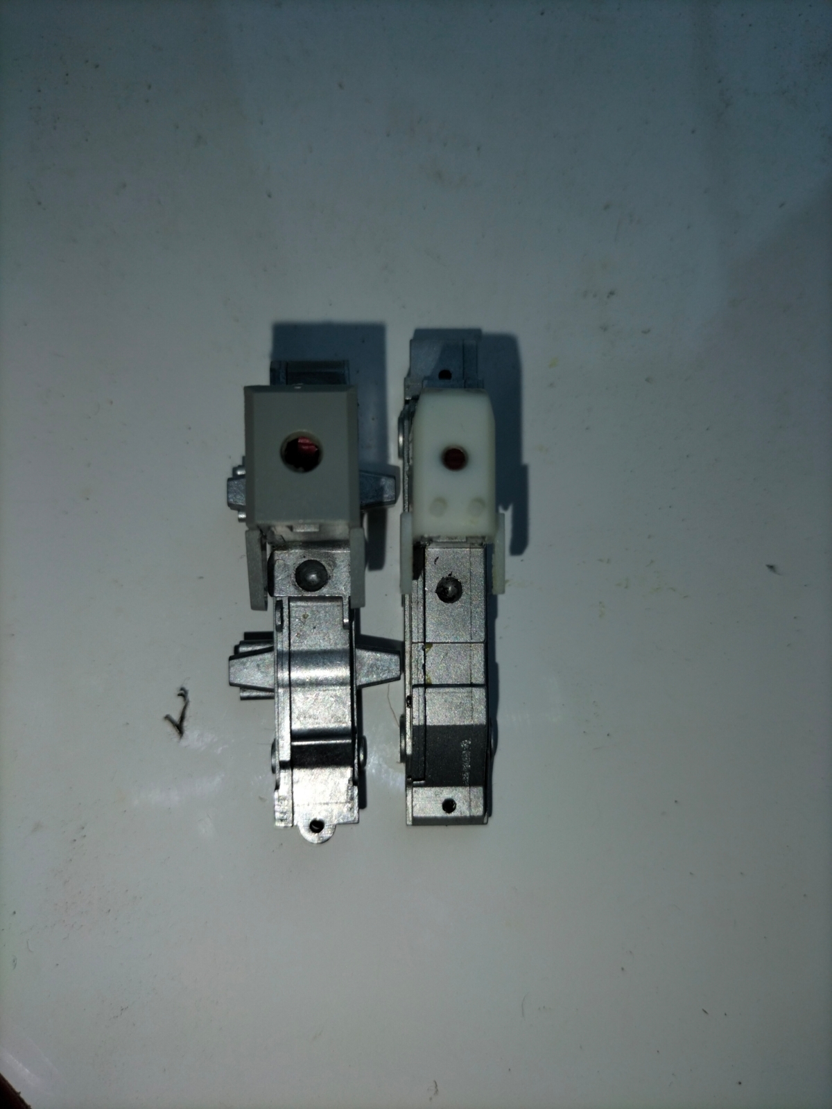

Отже, візки М62 та br232 у Роко хоча й співпадають принципово, та все ж досить різні й без посиленої "роботи напильником" їх посадити на раму "машки" не вийде. Посадочне гніздо на "люсіних" візках занадто маленьке та плитке, тому не досідає на шкворень. Тому перш за все беремо дриль і свердлимо їх. Свердлимо досить глибоко. Так, я в результаті цього просвердлив в одному місці дірку всередину редуктора. На роботу не впливає, головне гарно вимити від опілок, яких, кажу зразу, буде ще багато. Паралельно з цим, вкорочуємо шкворні. Глибину посадки регулював "на око", по положенню візка відносно рами, також маючи для порівняння візок від М62.

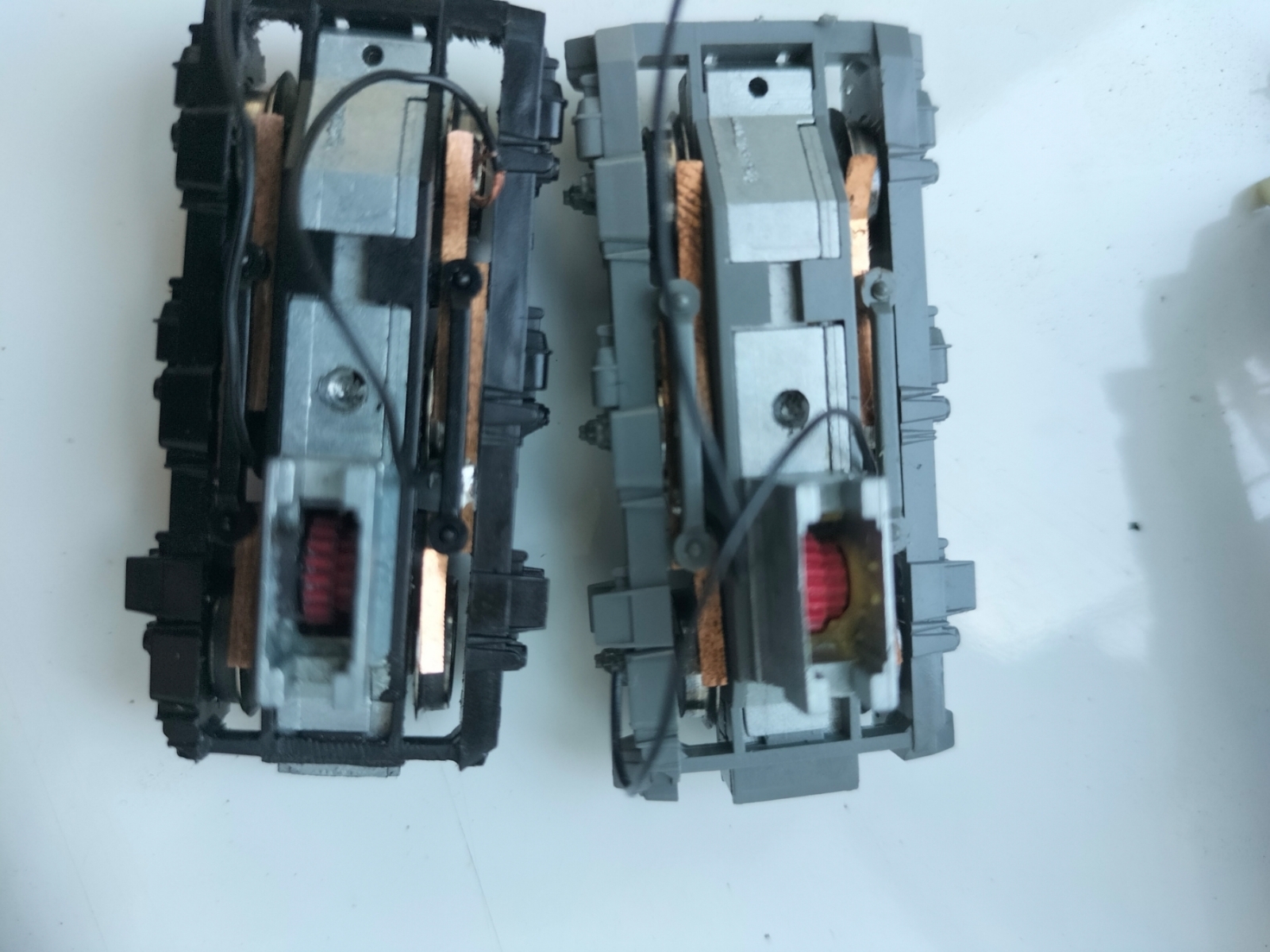

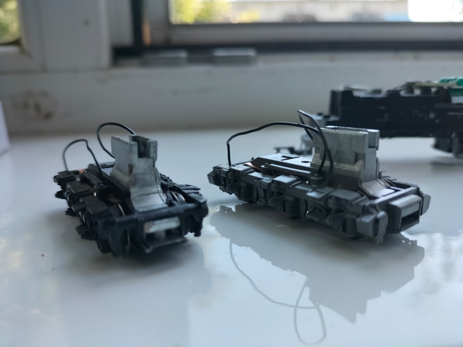

На фотах чорний візок - перепиляний, сірий - оригінал.

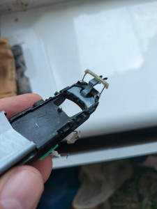

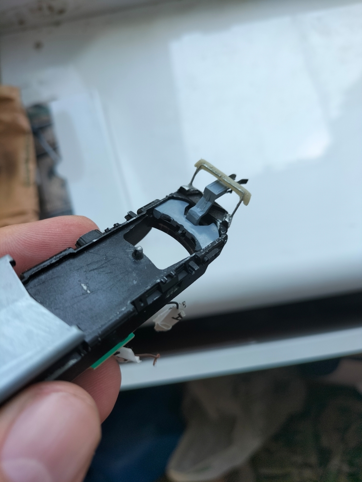

Підігнавши по висоті, ми отримуємо змогу встановити візки на раму за допомогою рідних "люськіних" фіксаторів. Кардани ідуть рідні "машкові" . Але нові візки дещо нижчі, тому кардани ідуть під кутом вниз і таким чином труть об раму. Тому беремо напильник, або дремель і у рамі над шкворнями робимо виїмки, щоби кардани нічого не заважало.

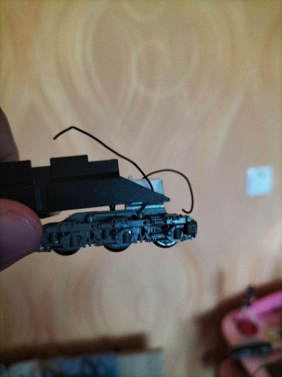

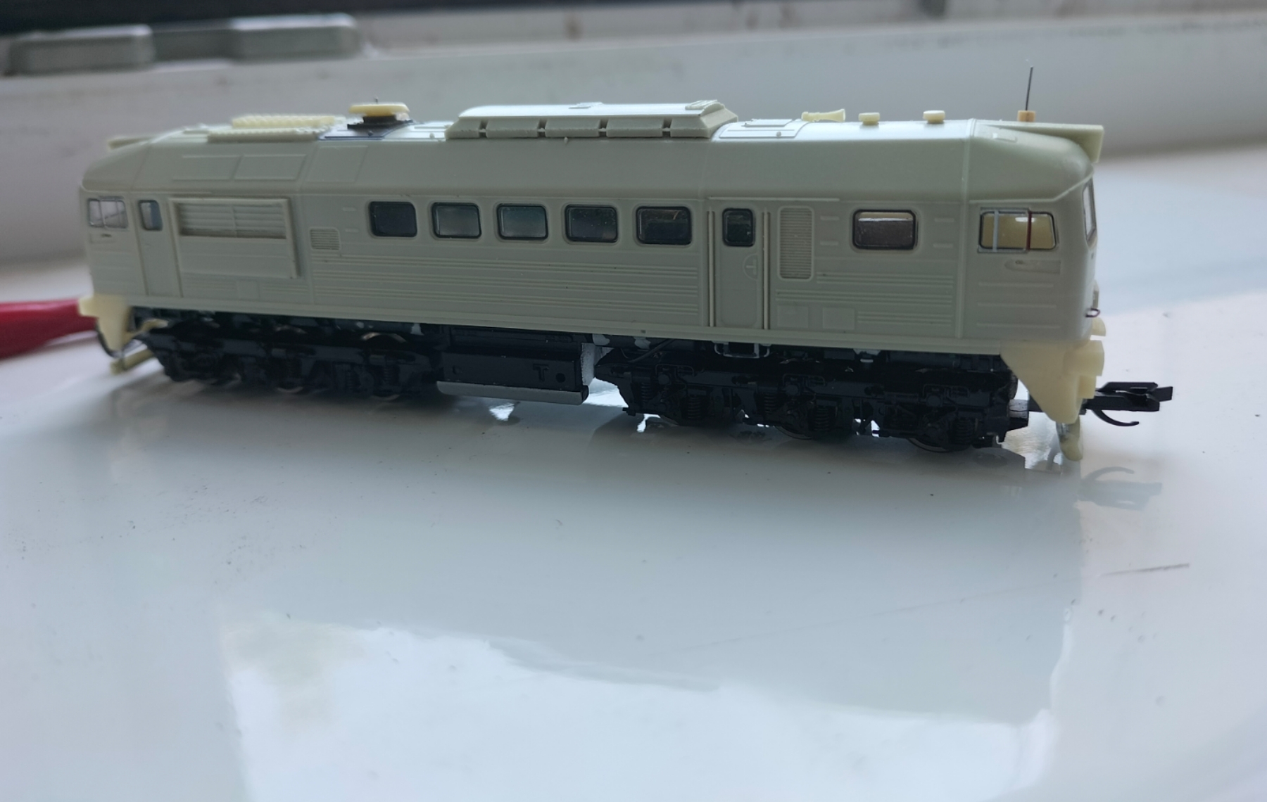

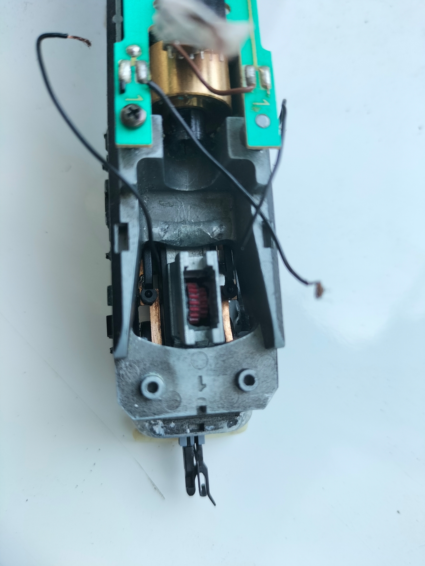

Найважчий етап наступає тоді, коли пробуєш встановлювати зчепки. Торці візків впираються. Знову беремо напильник та пиляємо торці, в разом з ними і фіксатори, а також можна й трохи самі динамічні механізми. На фото видно. Пиляємо, приміряємо до бажаного результату. Результат - машка бодро бігає на нових візках, возить піввагони від Гончаренка, навантажені набоями від "калаша". Попереду доводка і найважче для мене - фарбування.

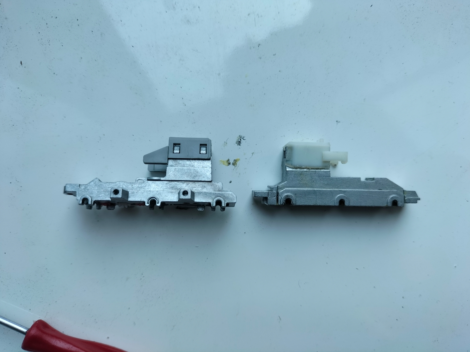

Re: 2М62У/ДМ62/М62УП. Поєднання рами "Рокомашки" з візками "Роколюськи".

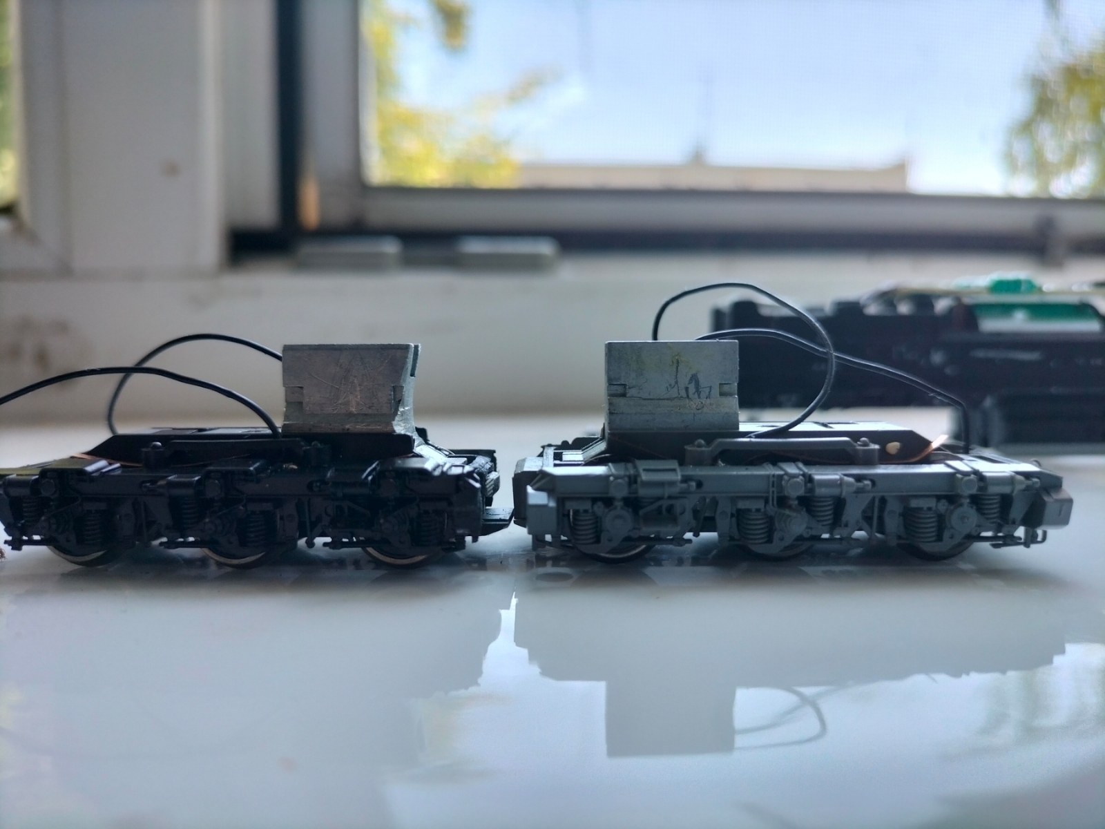

На фото порівняння візка Тт-шних "Машки" (зліва) та "Люськи" (непиляного), а також наскільки високо у ТТ-люськи сидять візки відносно рами
Сорри - мой косяк - не доглядел. Да - я про Н0.
Они такие похожие блин.... "До чего техника дошла" (С)

Ну, я думаю і в Н0 теж щось придумати можна
Планую ще 2ТЕ10У робити, буду раму Люськи надвоє різати.
А щодо блоку НЕМ - я теж його спилював на візку. Машка має на корпусі. Просто редуктор візків тер на пластику.
