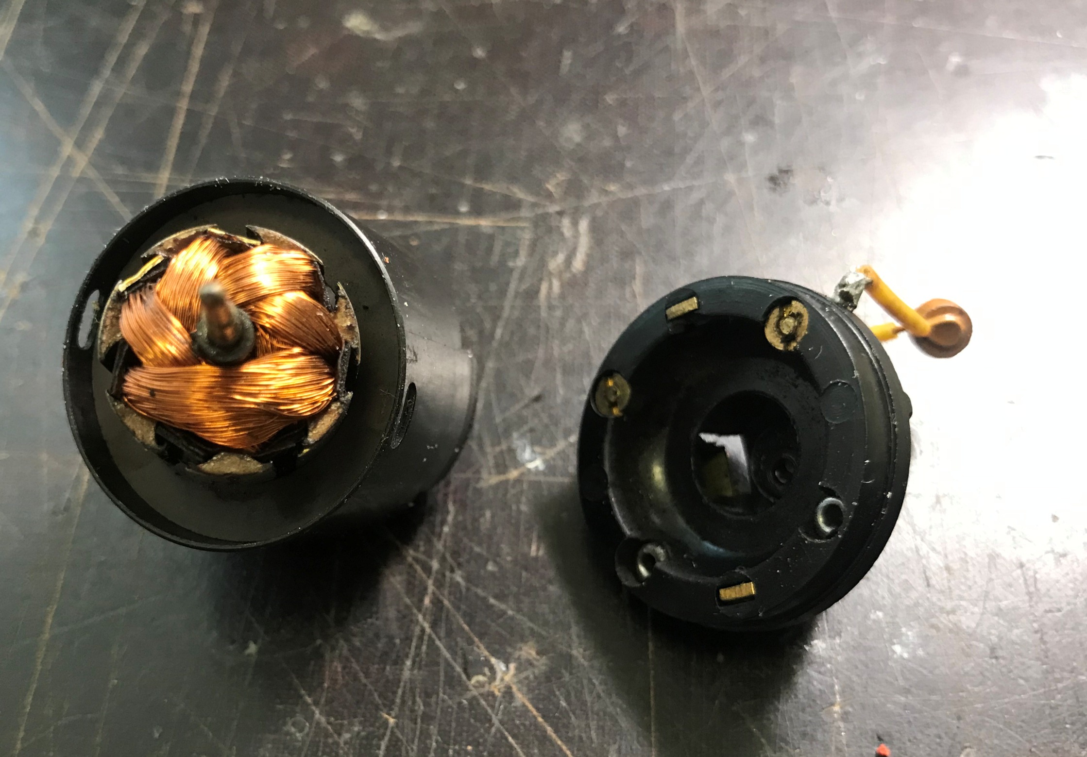

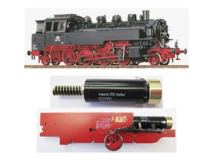

Зараз і шукати нічого не треба, є двигуни під заміну відразу з всією інформацією. Приклад:
lopatincollection

Re: Замена двигателей старых моделей
Ога, тікі ці ремкомплекти зачастую перевищують ціну самого лока

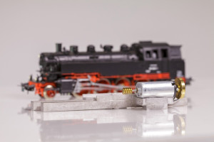

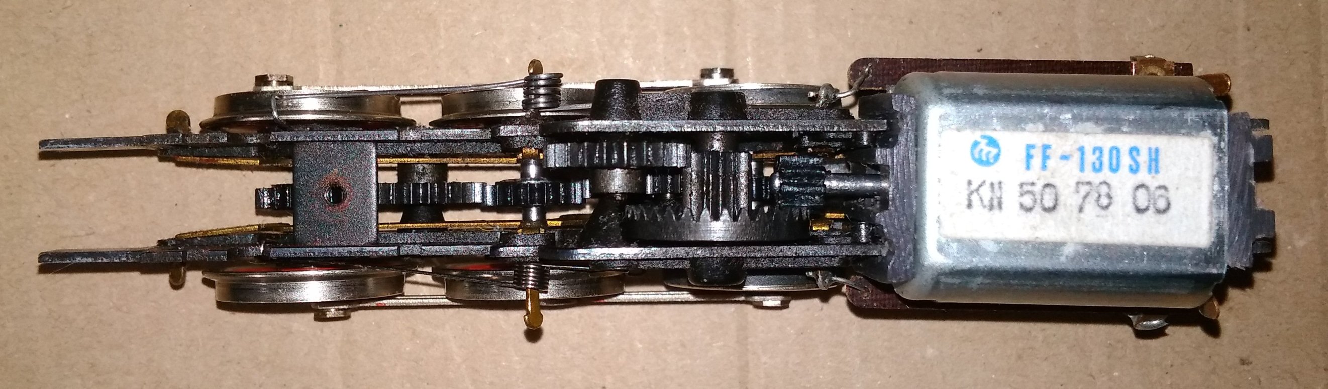

Але це дешевше за купівлю Roco br86 як у випадку на фото
lopatincollection

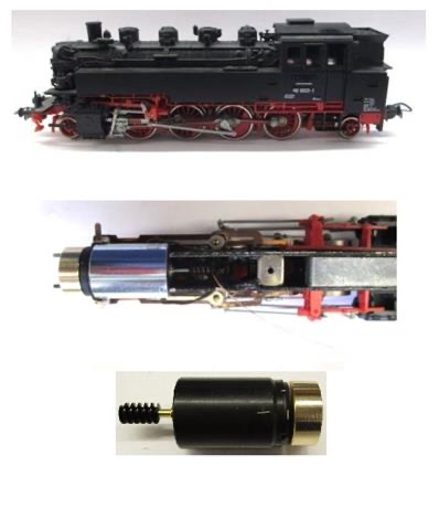

Ну якщо у рого ходова від старого гутзольда, як на світлині, то тоді так, дешевше.

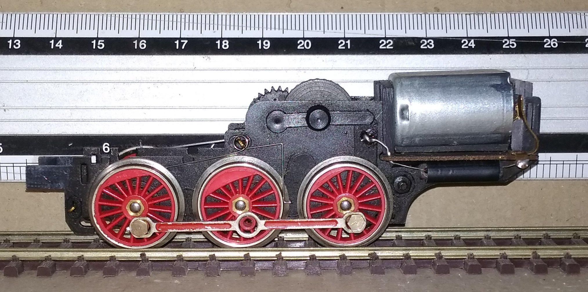

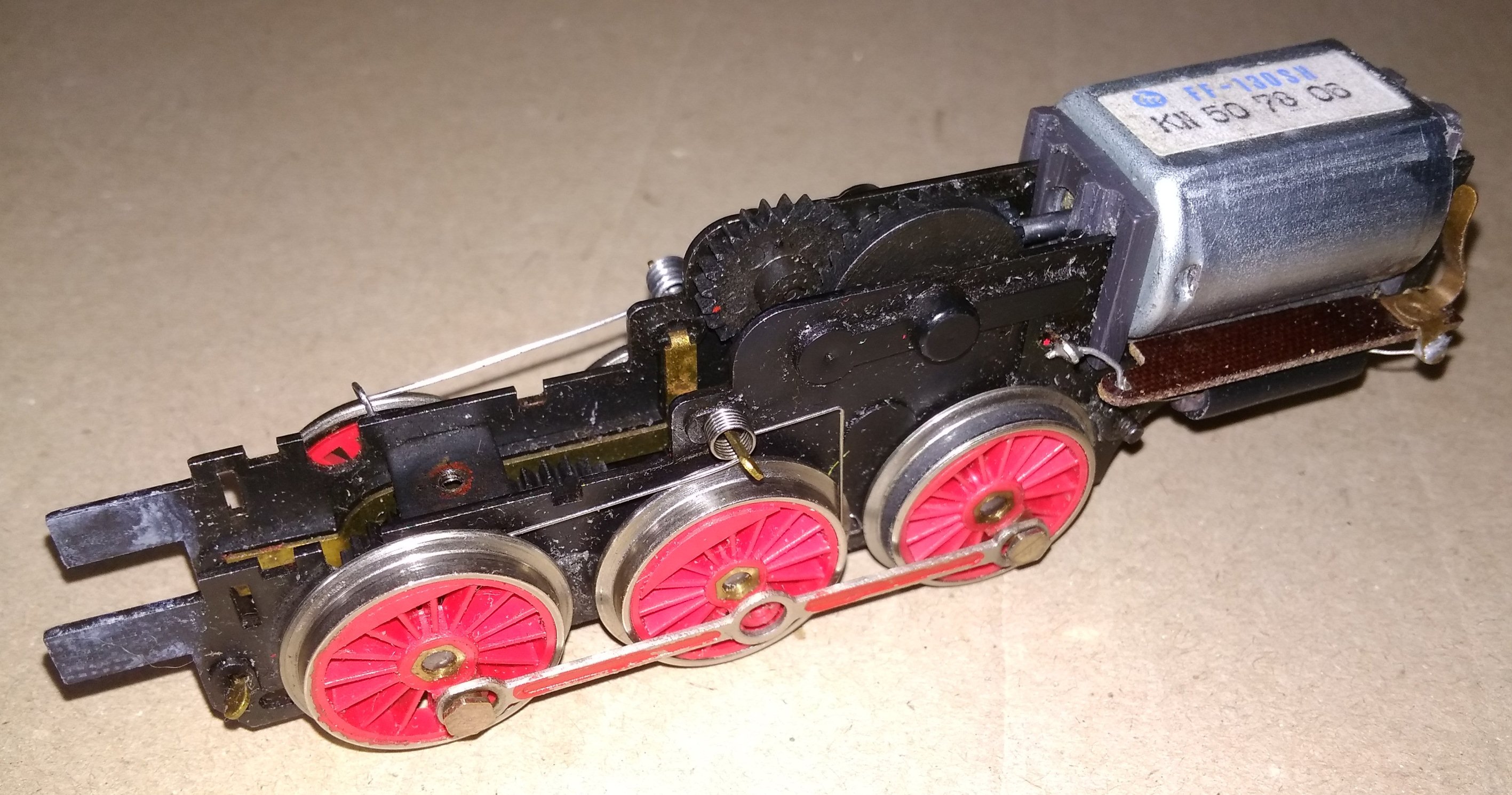

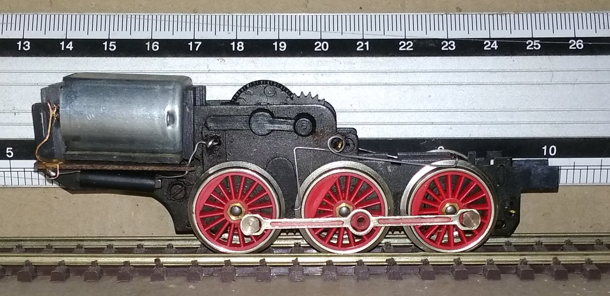

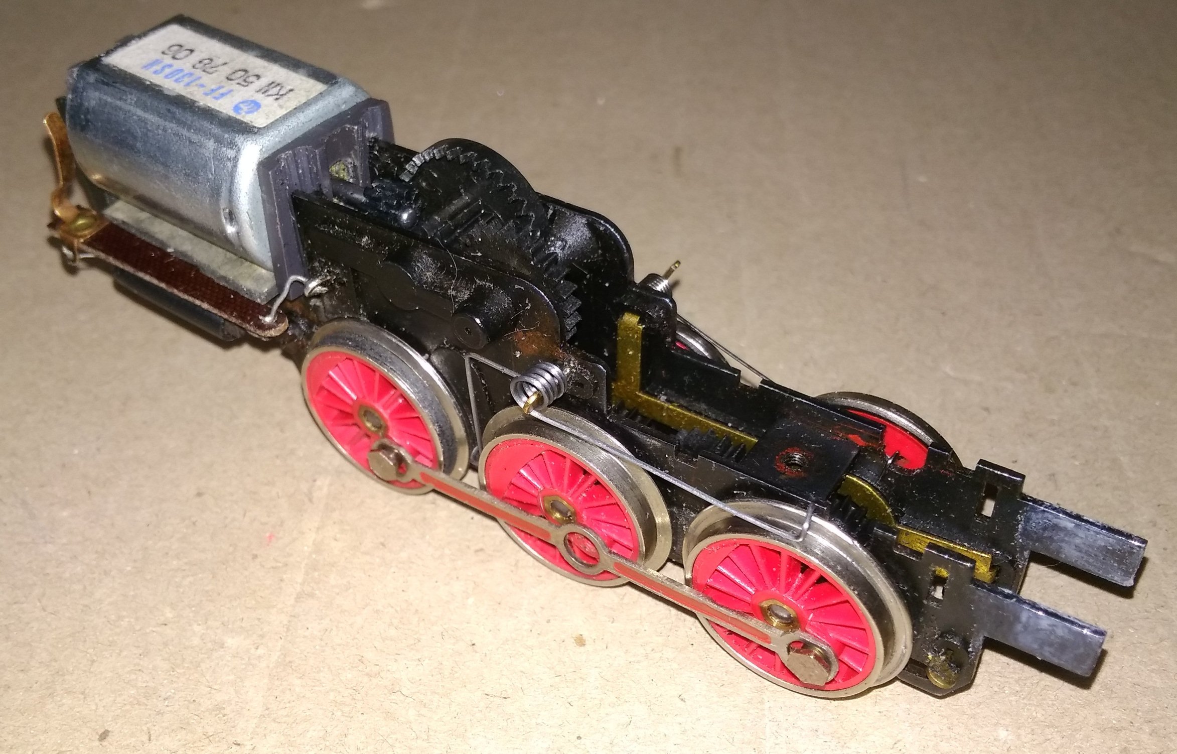

Нарешті дістався та сфотографував перероблену ходовку від БР-66. За швидкістю, схоже підходить. Двигун купував у нас, на Космодромі. Їздить став набагато тихіше і плавніше.

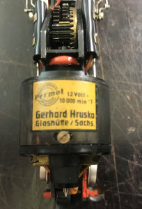

на этих движках стоят щетки высокоомные, если сделать самому из щеток от стартера авто - поедет веселее на маленьком напряжении. такое проделал на своем БР 91 Хруска.

Щетки стоят меднографитные. Хотя на другом одна - чисто графитная. Замерю сопротивление, если большое, выпилю из меднографитной щетки от мощного двигателя, проверю.
