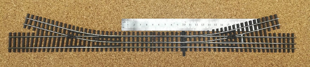

При виготавлені макетів ми всі часто зтикаємось з проблемою корисної довжини станцій при обмежених розмірах макетів. Інколи можливо виграти декілька сантиметрів за рахунок невеликої доробки рейкового матеріалу, зокрема стрілок. Майже завжди є можливість трохи підрізати стрілки, щоб зменшити довжину між ними і таким чином збільшити корисну довжину станції.
Але, як завжди, я не шукаю легких шляхів. В мене, окрім зменшення довжини "стрілочної вулиці", стоїть завдання зробити спіцифічний елемент, якого немає в асортименті виробників.

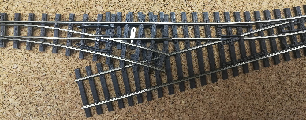

Маю такий варіант

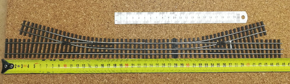

Є можливість скоротити на 9см. А це, нахвилиночку, довжина двухвісьного вагона!

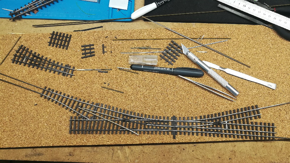

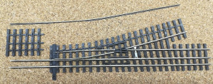

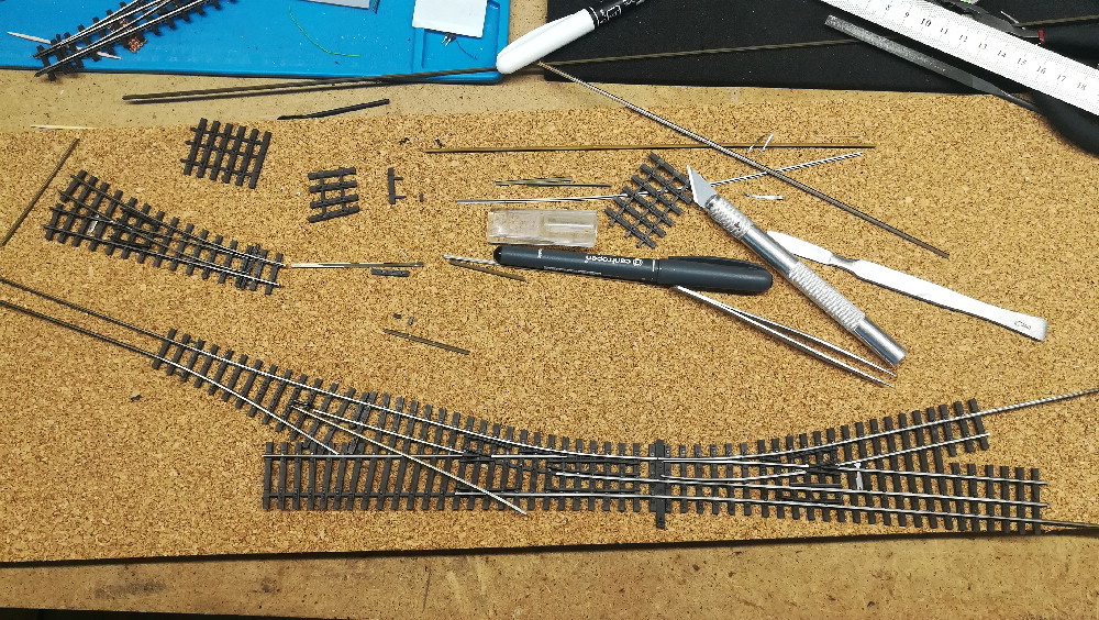

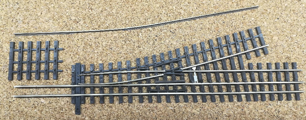

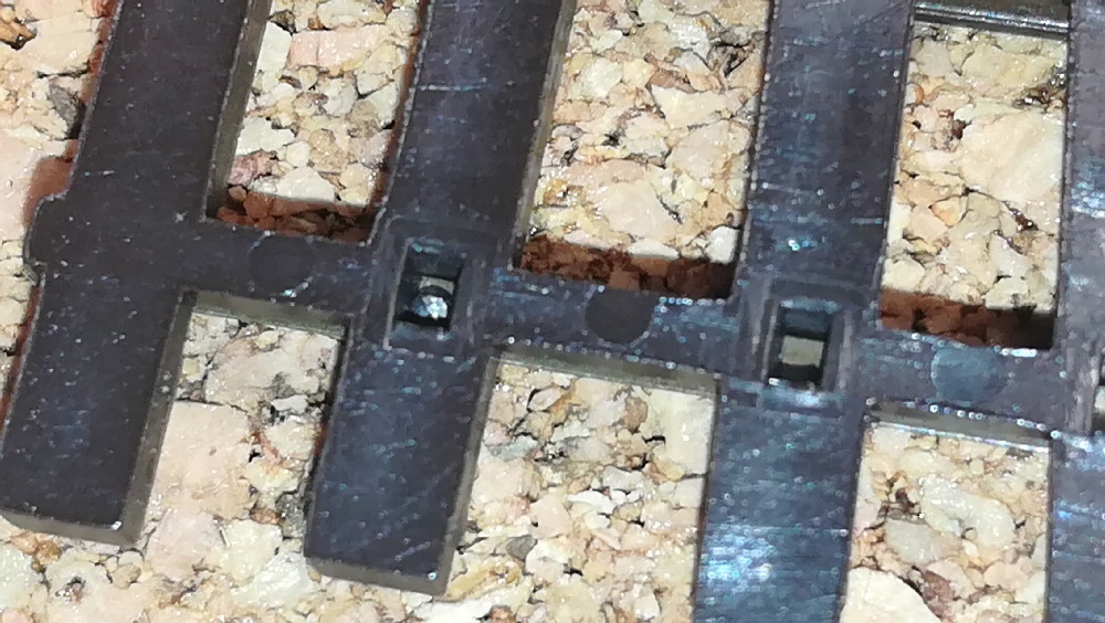

Як вже вижче зазначив, вирішив заморочитись... Буду не просто підрізати, а й зменьшувати кількість стиків. Для цього розбираю стрілки і виготовляю цільні елементи.

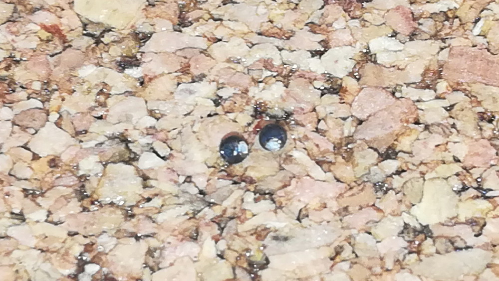

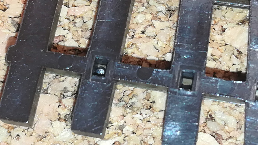

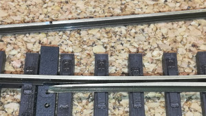

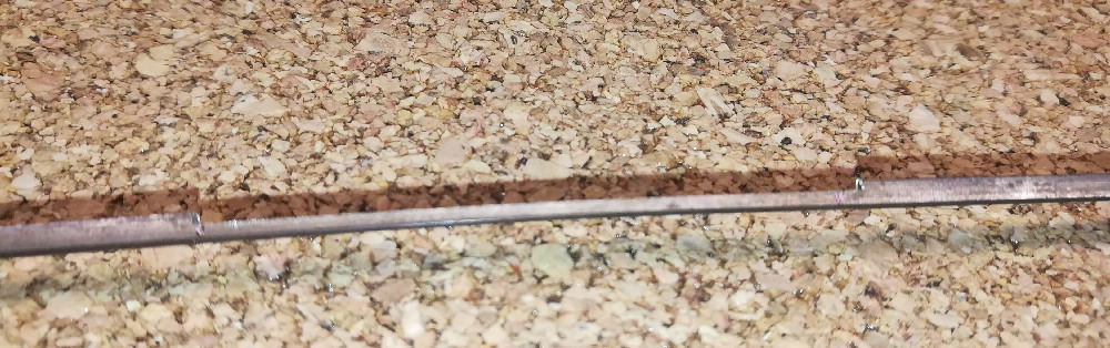

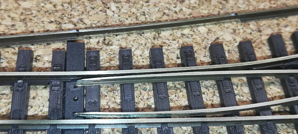

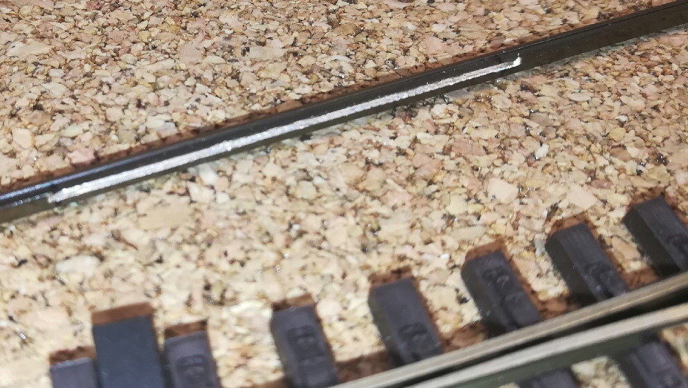

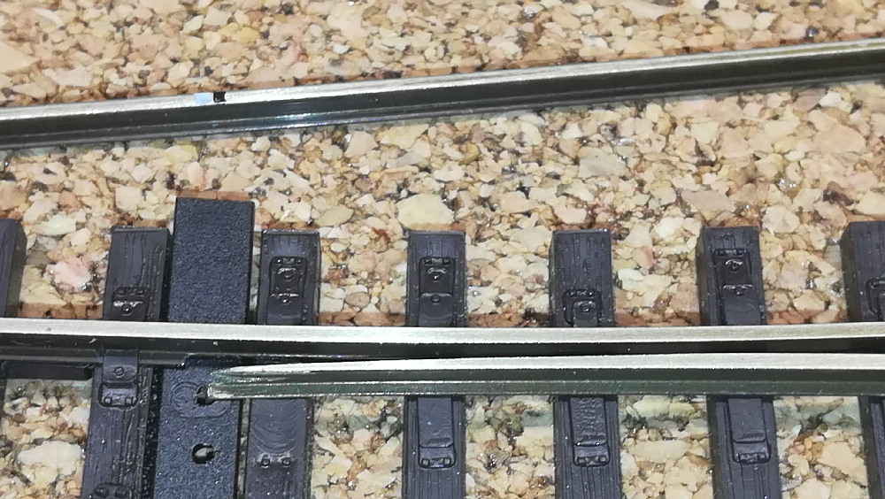

Спочатку розмічаю довжину виборки для пера стрілки Для "розпаковки" стрілок потрібно видалити фіксатори реєк. У Tillig це маленькі кульки приварені точковою зваркою. Їх потрібно обломати, після чого є можливість вийняти рейки зі шпал Фрезерую виборку в довгій рейковій нитці, щоб використати її єдиною (без стиків) для декількох стрілок

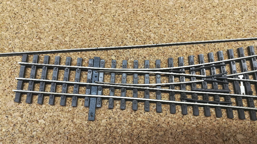

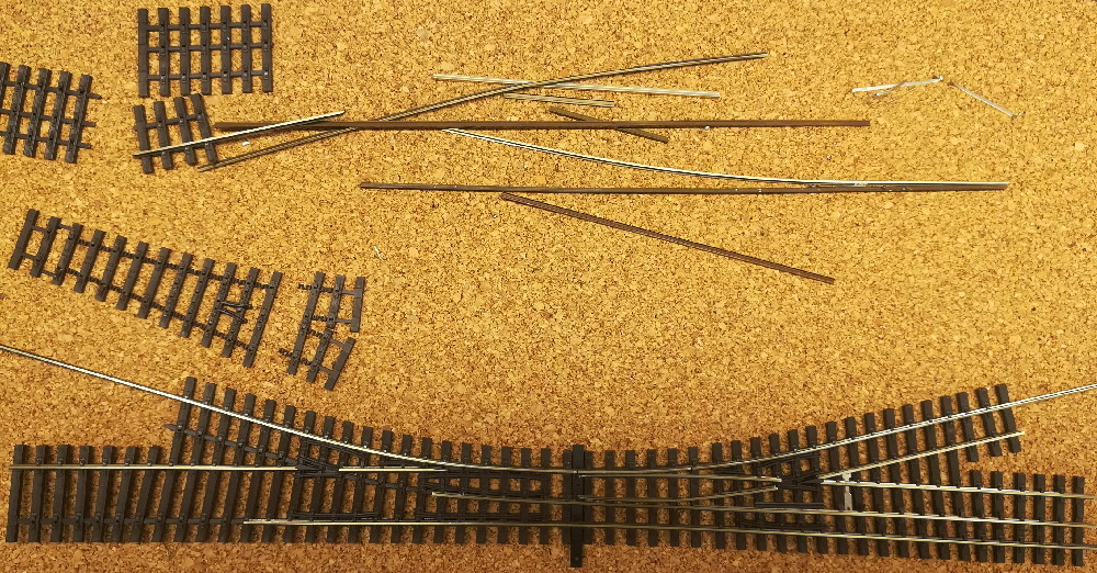

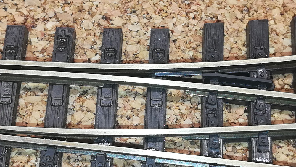

Наступним етапом мені потрібно зробити перехрестний з'їзд, якого нема в ассортименті
Роблю прикидку що маю зробити

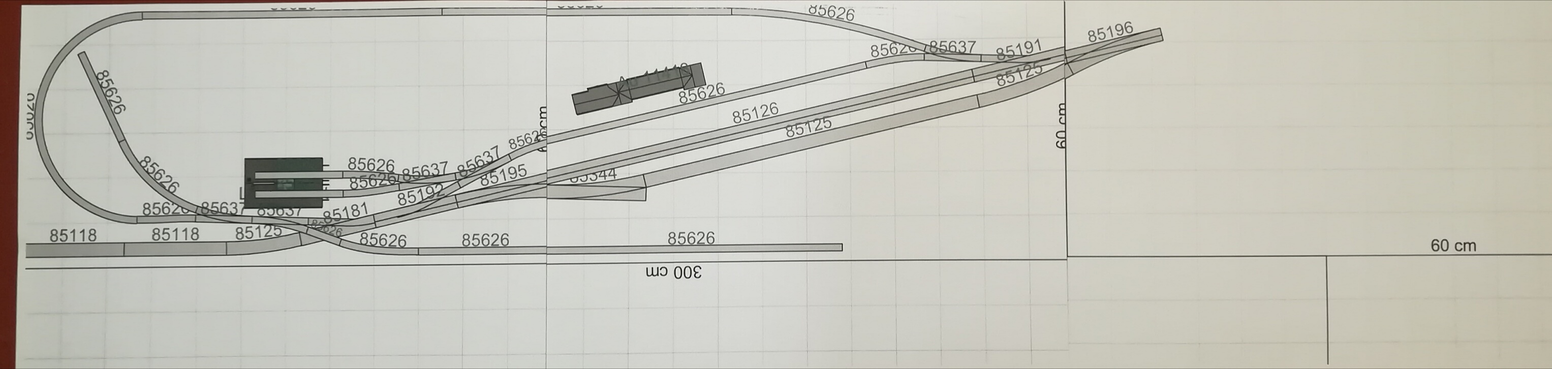

Можу трохи спойлернуть куди і навіщо роблю
