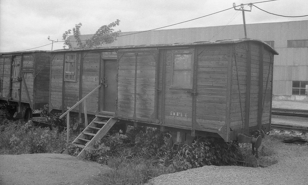

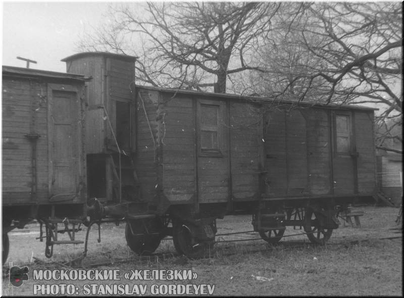

Нашлись нужные фотографии на дружественном форуме.

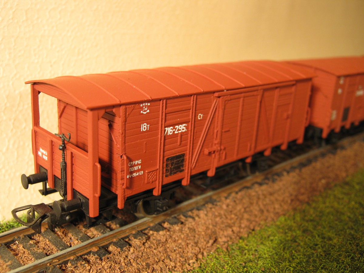

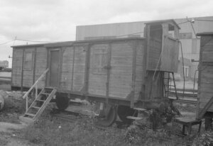

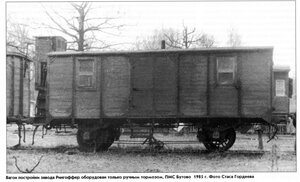

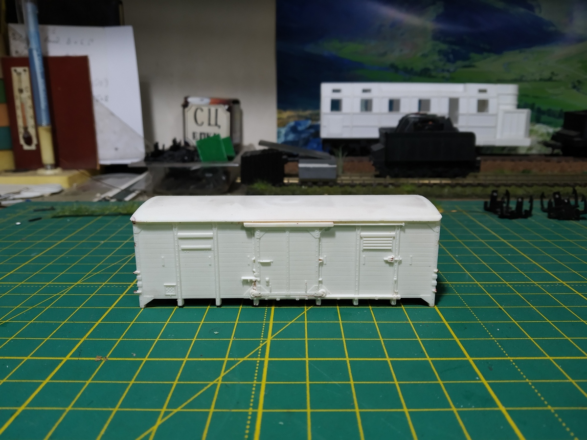

Конверсия, как можно понять по фотографиям, задумана из трофейных вагонов.
Дружище Стинка оперативно подкинул кузов требуемого донора. Пока один, но буду стартовать. Для начала отмыл и отреставрировал сколы.

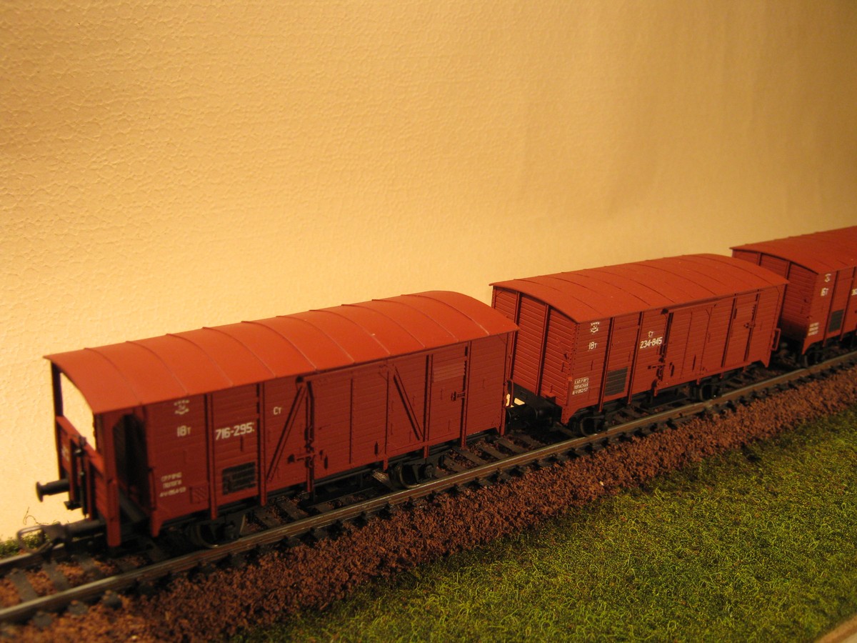

С вагонами такого типа уже работал. Дело было лет десять назад и о вагонах ПМС не помышлял.
Трёх штук G10 тогда не нашлось и вагон с тормозной площадкой переделывал из другого типа. Полностью срезал и делал новую крышу и добавлял тормозную площадку

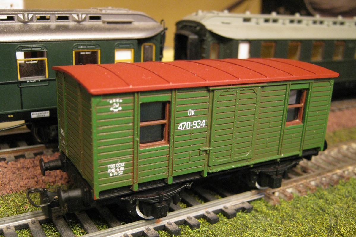

Была ещё работа с вагончиком от Kleinbahn. Подразумевался вагон-бытовка и по стилистике уже подходит под ПМС. Возможно, туда и вставлю.

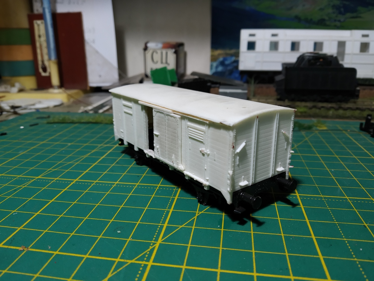

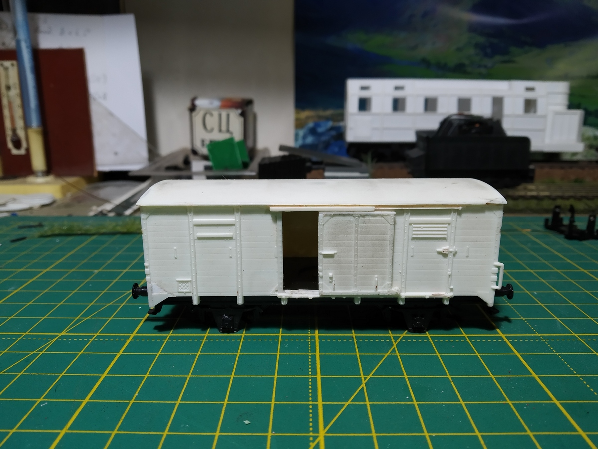

А в подарочном доноре пока вырезал дверь. Вроде и ерундовая работа, но кто делал, поймёт...
Re: ПМС
Прям по делу завели разговор. Тоже стоит вопрос в шести таких вагонах сделать двери или найти готовые с двигающейся дверью.
В связи с этим есть вопрос.Чем резали? Вижу вроде доделывали после вырезки стойку одну или две?

youdmit писав: Была ещё работа с вагончиком от Kleinbahn. Подразумевался вагон-бытовка и по стилистике уже подходит под ПМС. Возможно, туда и вставлю.
Да, он уже вполне готов в ПМС.

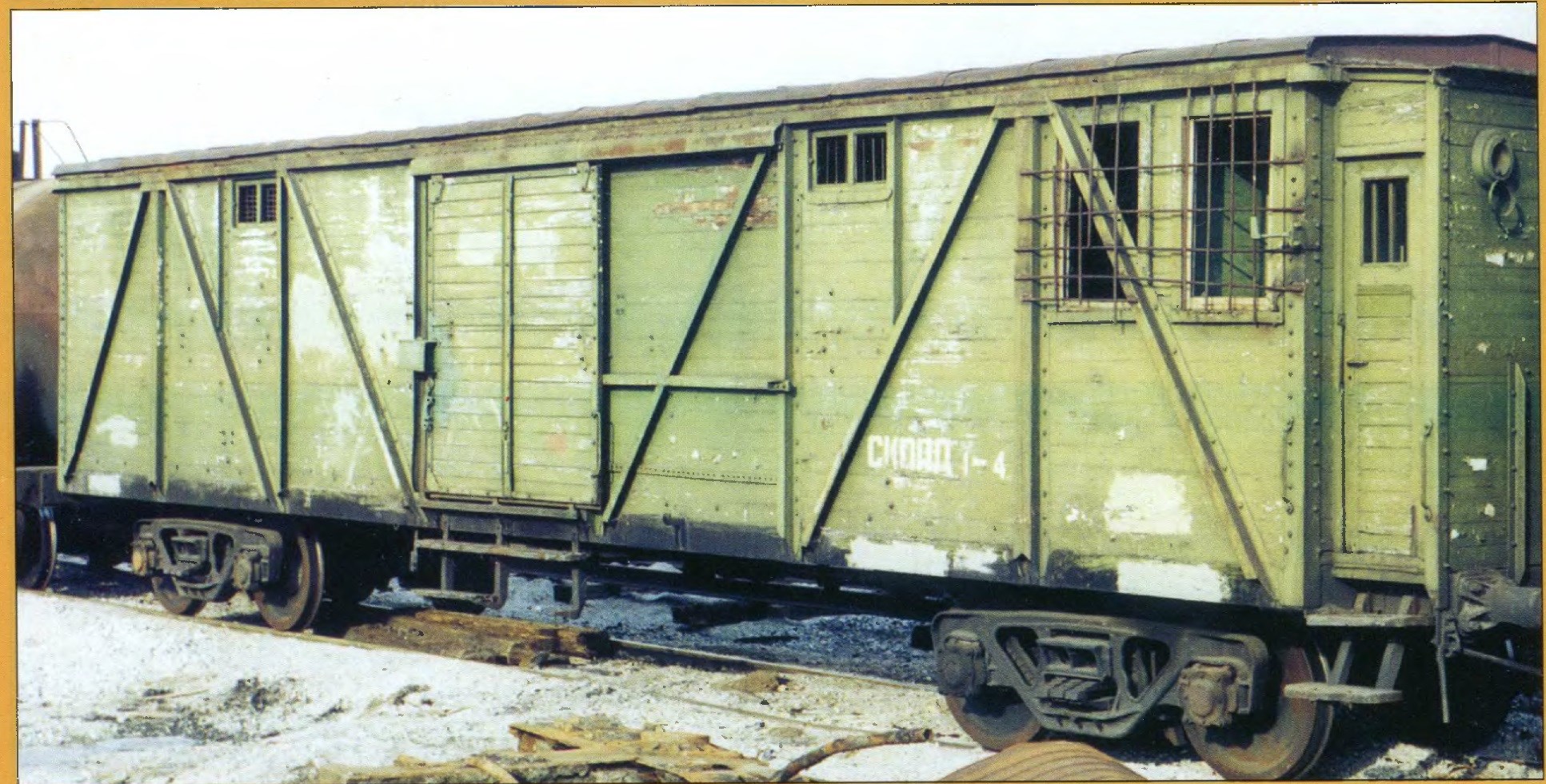

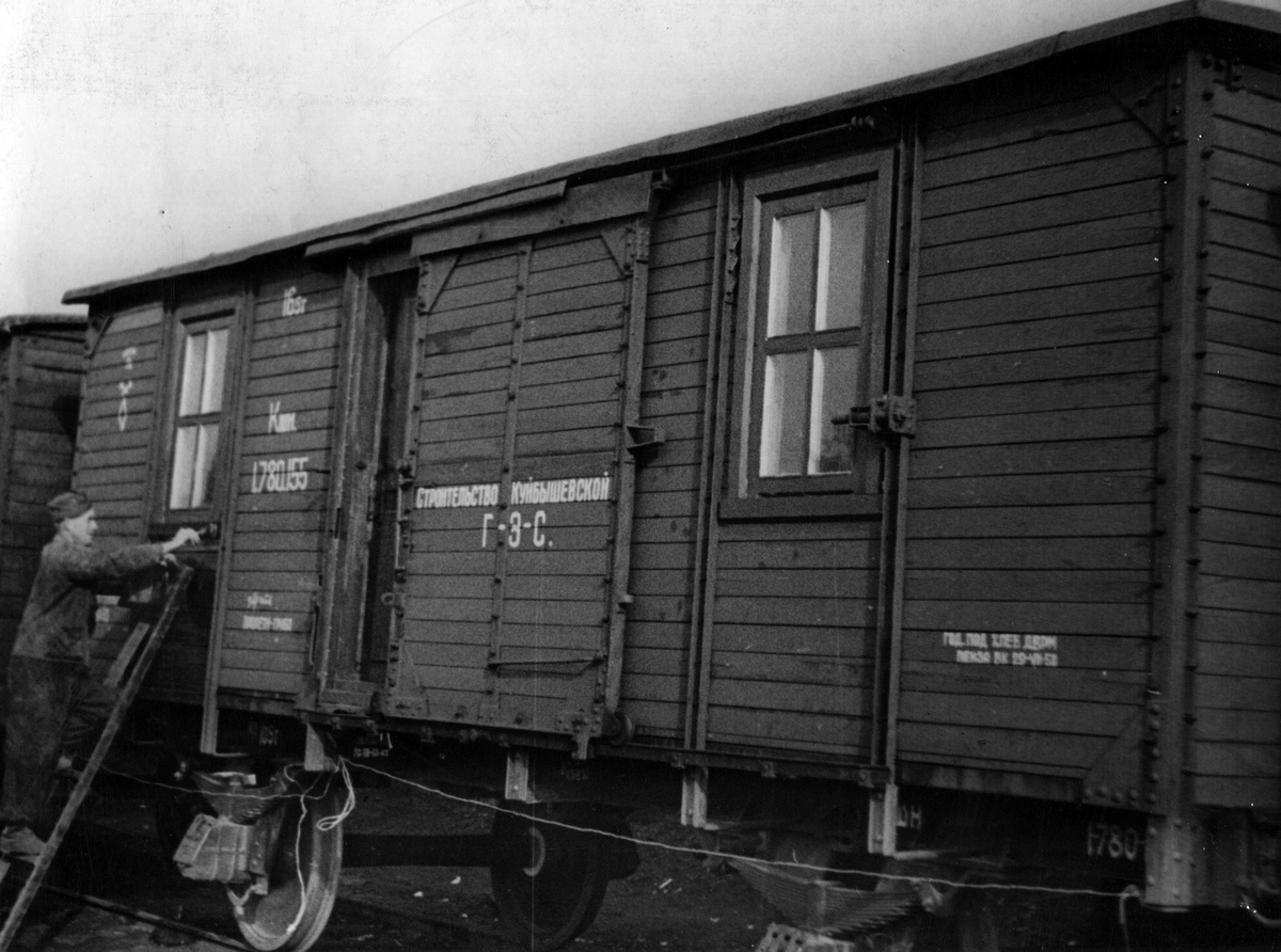

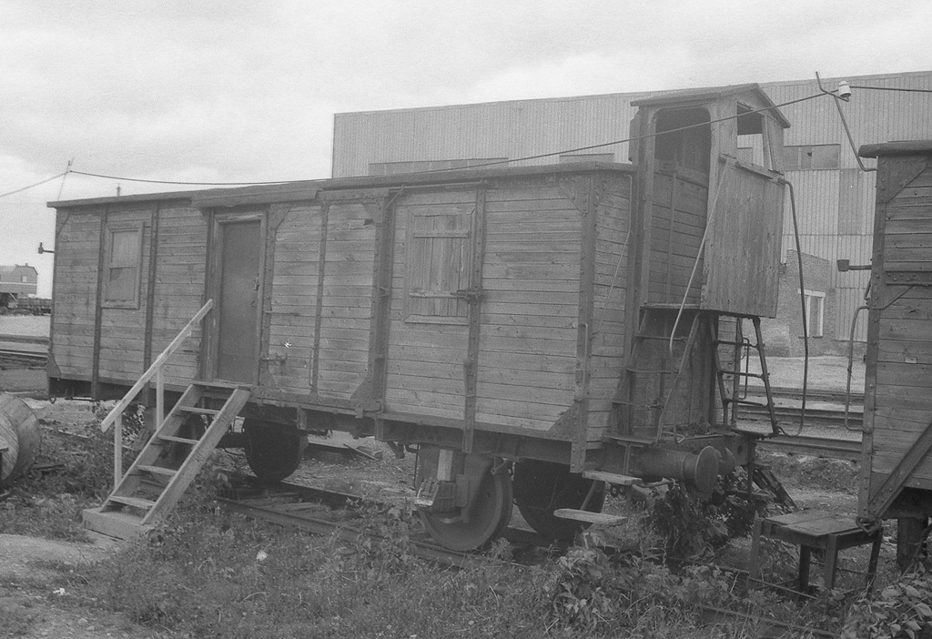

Вполне типичные вагоны для жд любой страны. Также отмечу что на одной из представленных фото прототипа входная дверь расположена в конце вагона. Вероятно на одном из последующих можно будет дверь не срезать. И разнообразие будет. Конечно сам вагон сразу преобразился с открытой дверкой.

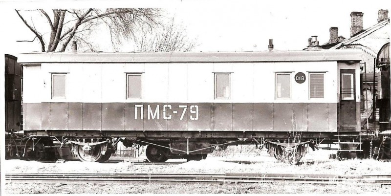

Фото взято отсюда:
https://matsam.livejournal.com/2297495.html

T-1000 писав:Чем резали? Вижу вроде доделывали после вырезки стойку одну или две?
Резал полотном от лобзика, зажатым в цангу. Часть материала конечно ушла в стружку, поэтому дверь наращивал полоской полистирола сверху , порог тоже усилил и ещё одну полоску дал на левый косяк оставшегося проёма. Дверь приклеена в сдвинутом положении, у меня нет необходимости, чтобы она двигалась. Для вагона, обречённого на вечную стоянку, этого вполне достаточно.

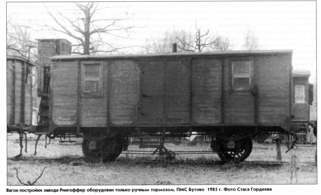

Stinky писав:на одной из представленных фото прототипа входная дверь расположена в конце вагона.
Такой вариант тоже рассматривается. Пример реализации имелся у незабвенного Игоря Ивановича Прохорова.

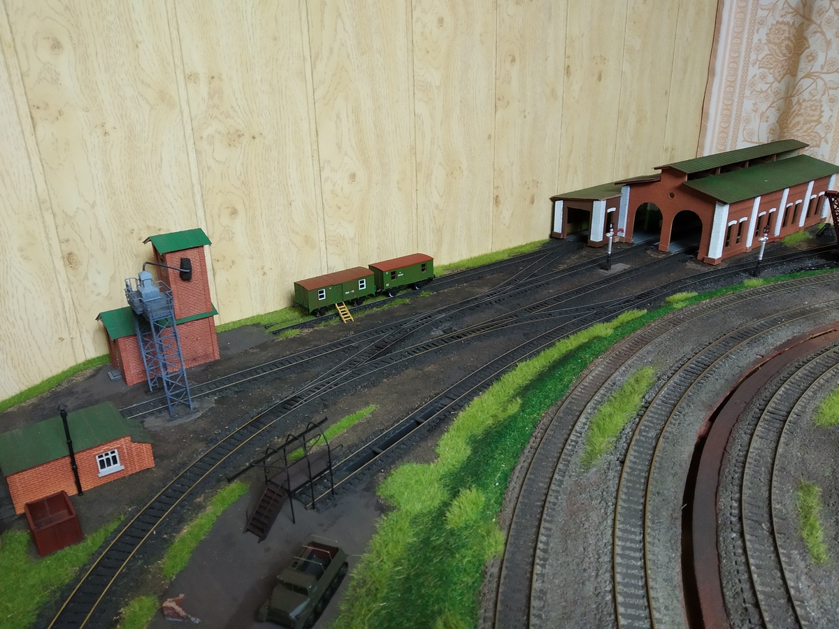

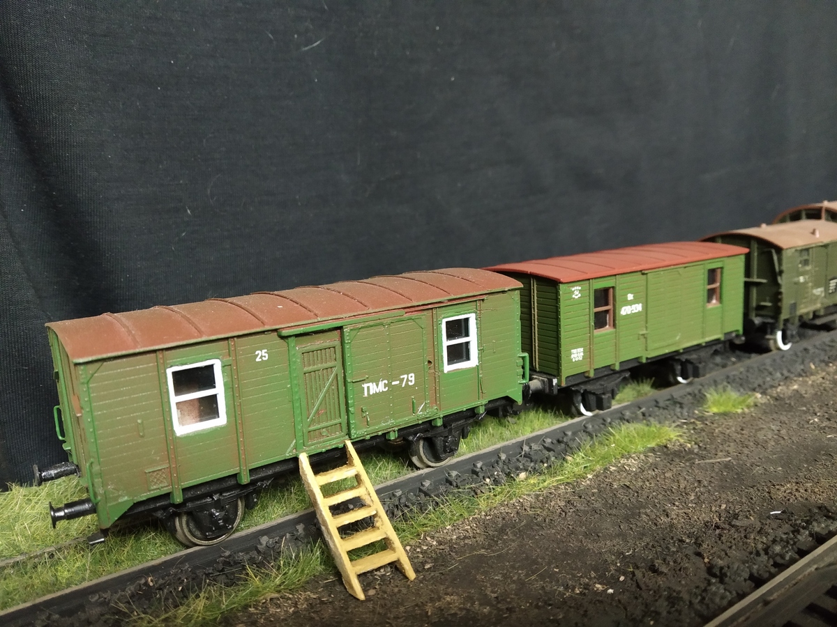

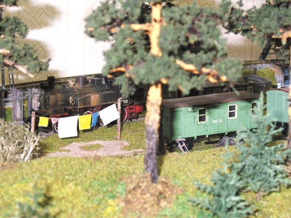

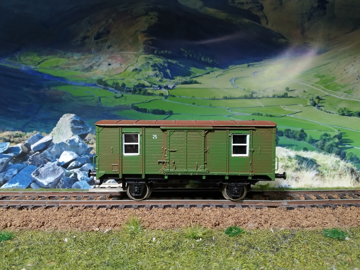

Первый вагончик пока выглядит так.
С обратной стороны ничего не делал, только вырезал оконные проёмы.
Штатное место для ПМС пока не готово и отснял на относительно подходящем участке макета.

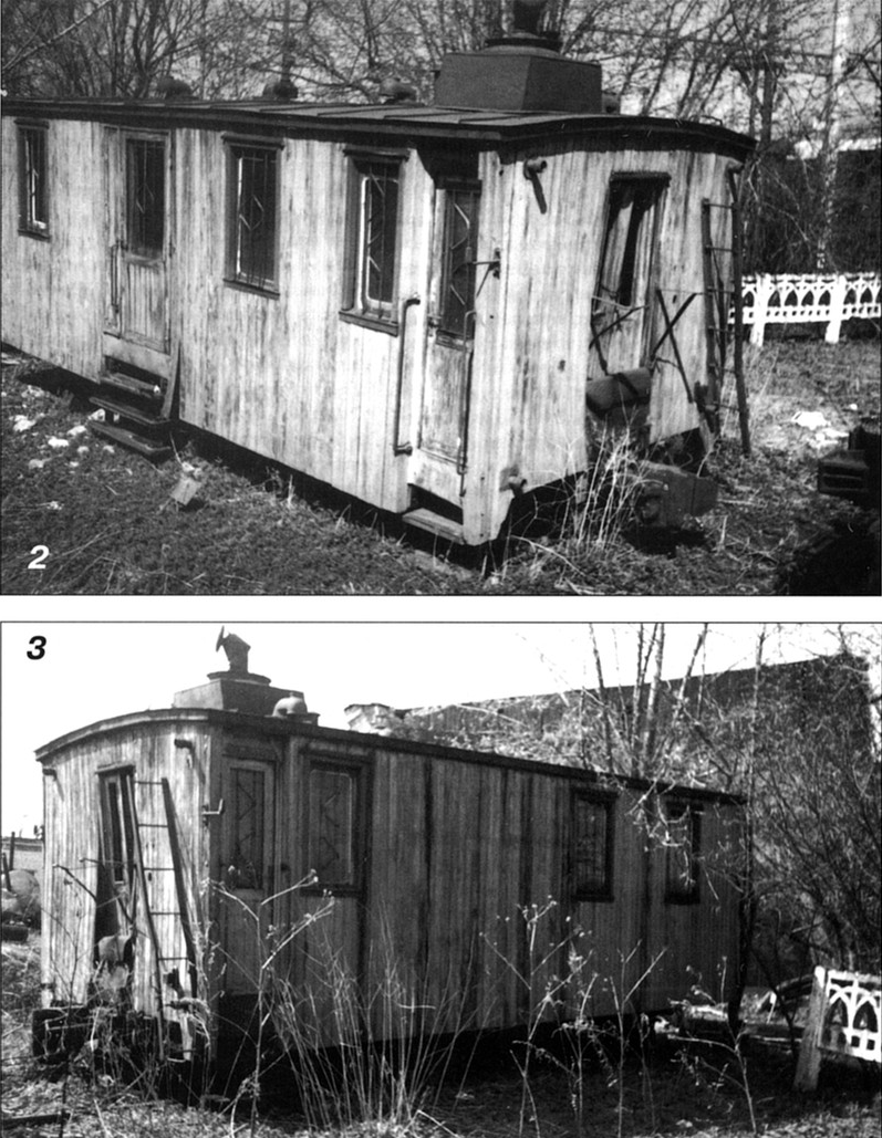

Полагаю, крышу надо покрасить в чёрный и установить дымоход. Вычитал, что вагоны ПМС обогревались буржуйками или электро. Логично предположить, что в моей эпохе III-А приоритет имели буржуйки.
Has thanked: 1166 times
Re: ПМС
Хорошо выглядит, отличный антураж для макета. Единственное, лесенка в вагон великоватой смотрится на фоне вагона. Слишком толстые ступени и расстояния между ними. Но скорее всего это на фото, а вживую на ПМС будут смотреть издали, и этот элемент будет как раз достаточно заметен.
Re: ПМС
Очень живо выглядят! Мне очень понравились и идейно и исполнением. А вот по лестнице, соглашусь с Витей.

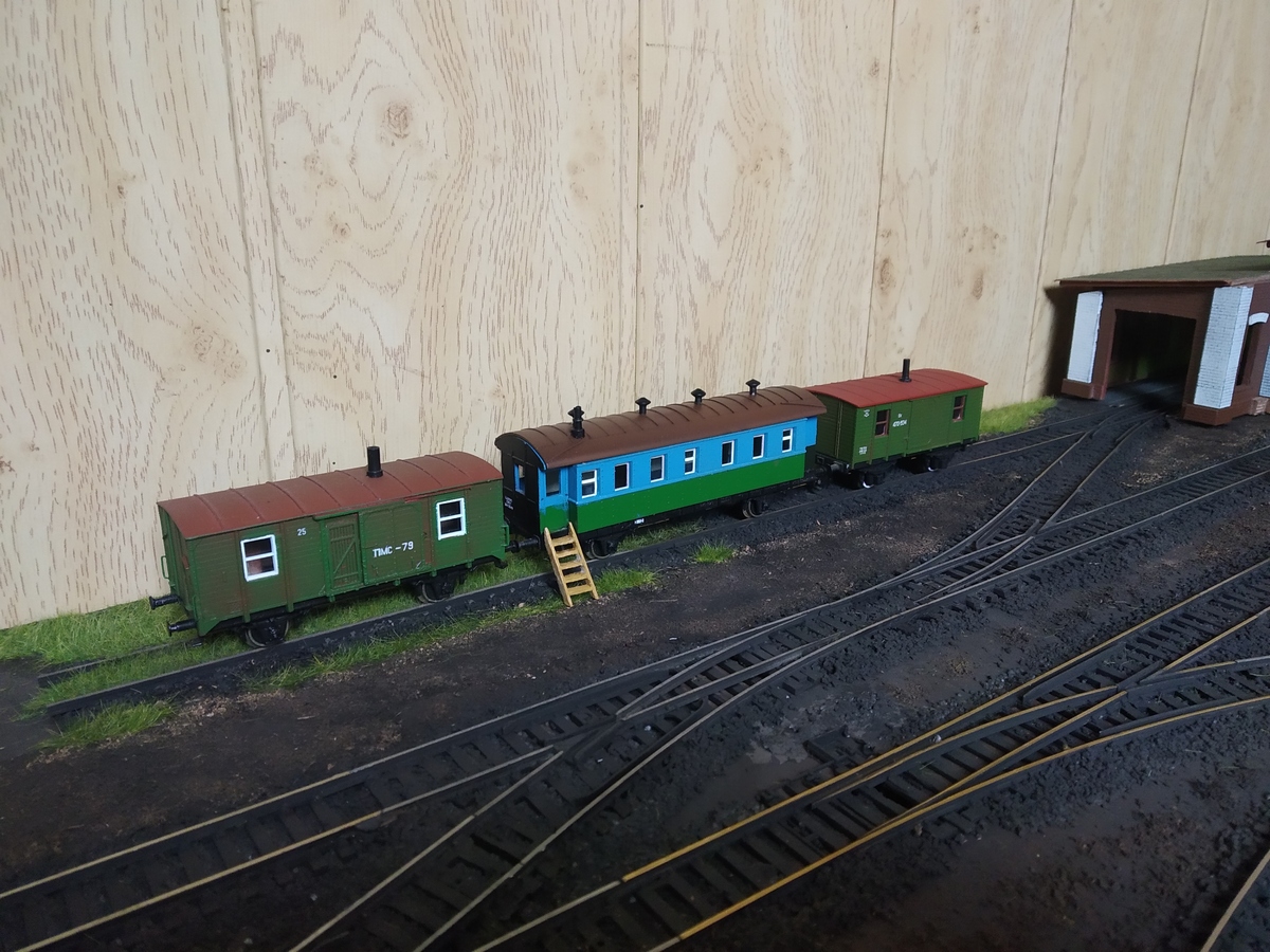

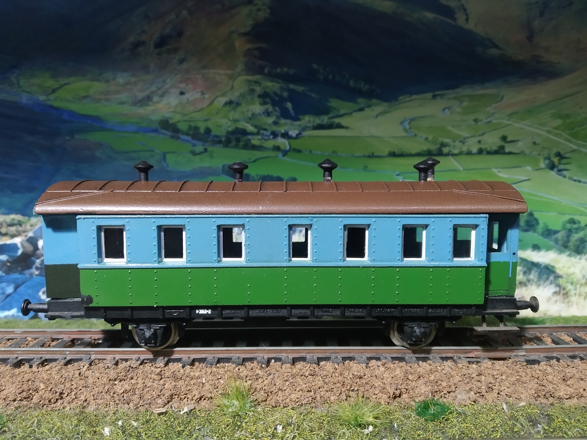

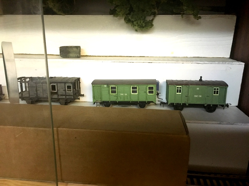

Решил, что таки надо сделать, а там посмотрим...
Очередную жертву искал недолго. Оформилась заготовка.
И надо откладывать. Нужных букв в декалях нет, на первый вагон букву П делал из Ш, а М и С вырезал из надписи " управляется одним машинистом". Получается оно коряво и совсем не вдохновляет.
А сейчас ещё и запорол подложку с рамками под окна. Надо было сделать с горизонтальными перемычками. Забыл. Ещё и приклеил не жалеючи супер клей...
Тайм-аут.

youdmit писав:Надо было сделать с горизонтальными перемычками.
Да,но ведь Витя дал фото прототипа ПМС-79,где нет перемычек на окнах,так что вполне подходит. 8-)
Re: ПМС
Stinky писав:Да,но ведь Витя дал фото прототипа ПМС-79,где нет перемычек на окнах,так что вполне подходит. 8-)
Вот-вот. А то прям катастрофу расписали... :) Где-то так его и представлял, остались мелочи.

Не катастрофа и прототипу вполне соответствует. Другой вопрос, что я ХОТЕЛ сделать эти перемычки... :roll:

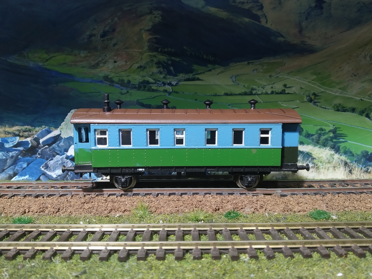

С другого борта сделал именно так, как оно мне видится.
ПМС пока ограничится тремя вагонами.
Есть вероятность, что поместится и четвёртый, но это станет понятно лишь по месту, которое ещё надо сделать.

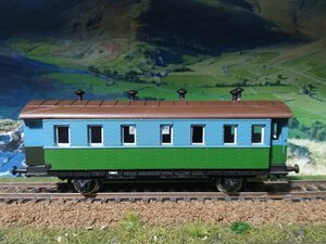

Мне нравится. После установки по месту, добавить антуражных сценок(фигурами, растительностью) и бует красота.
Re: ПМС
Красивый колоритный вид. Очень приятные советские пейзажи. Сложно представить, как будет выглядеть дальше, но думаю еще будет, что посмотреть.
