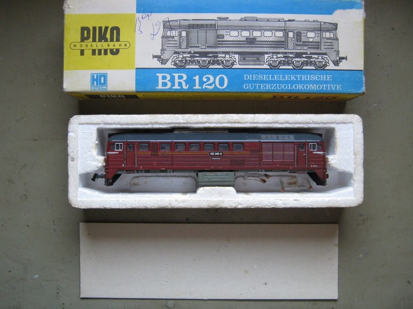

Корпус и подпиленная рама были приобретены в апреле 2013 и вроде как уже давно требуют приложения рук.
Незабвенный дедушка Гутзольд. Покупал за 100 грн. По тем временам ~12 у.е.

Вообще-то заказал две штуки. Общая стоимость с доставкой $ 10.81. Уже выслали, но на Ali это дело не скорое...
Но в любом случае модель выйдет дешевле, чем даже самый убитый BR120 Гутзольда.

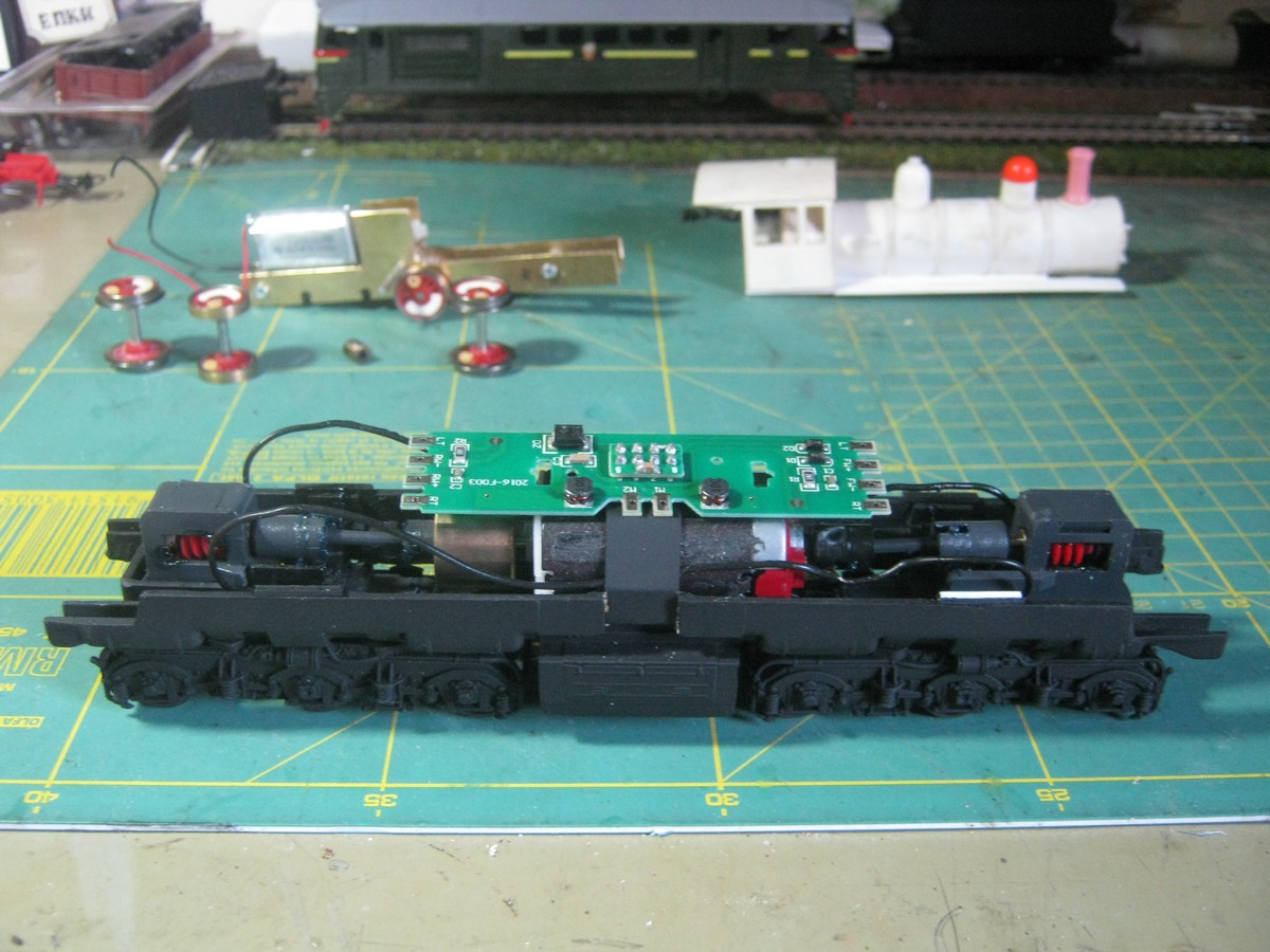

Соорудил простейшее крепление. Освещение на плате запущено через штатный токоограничивающий резистор 1,7кОм поэтому для теста повесил по одному светодиоду.
Всё работает, свет не моргает.
Видео не особо зрелищное, но суть понять можно.
На плате предусмотрено подключение освещения в обход резистора. Для этого надо закоротить площадки, указанные стрелочками.

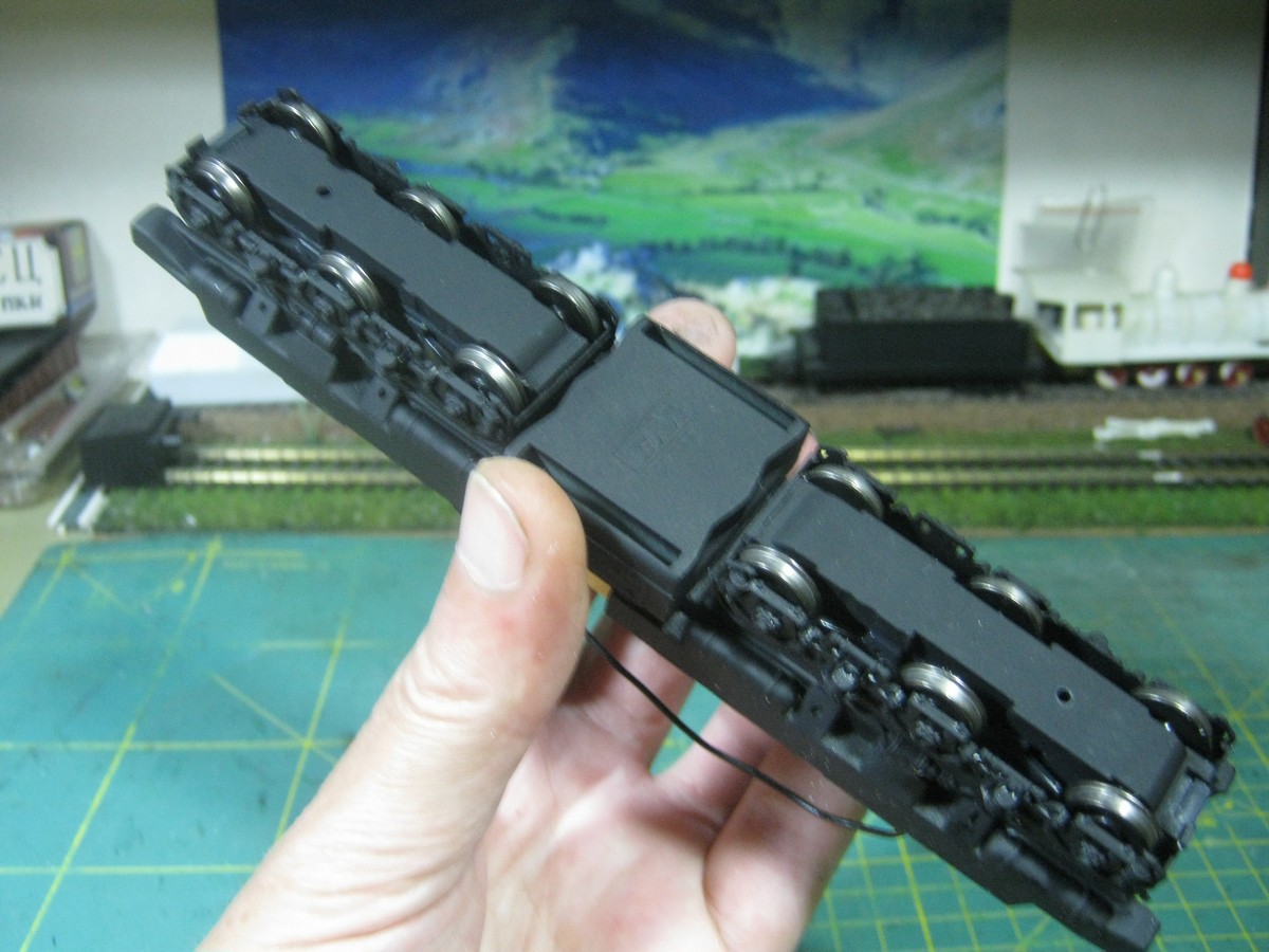

Приступил к следующей реинкарнации...
Начал с доработки и переработки ходовки.
Далее фотографии прикидки компоновки. Вроде всё понятно и без комментариев.
Не лучший выбор двигателя, но из имеющихся в наличии больше ничего не помещается. Если будут проблемы с трансмиссией, то установлю привод в тендере - "холостая" ходовка хорошо работает в режиме тяни-толкай.
Но предпочтительнее в паровозе - очень нравится пробуксовка... :roll:
