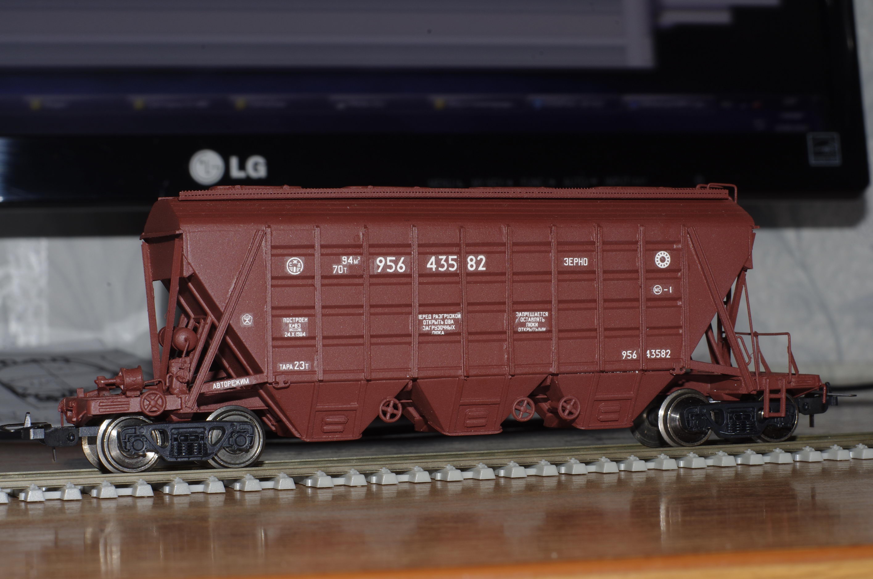

Сейчас же мог добавить небольшую доработку хоппера-зерновоза работы Виктора Орешко. у кого есть этих хопперы, знают, что тормозной и разгрузочные штурвалы отлиты из смолы и выглядят, скажем, не сильно аутентично - довольно толстые из-за отливки, четырехлучевые штурвалы, к тому же разгрузочные просто приклеены осями к бункерам без всякой имитации самого разгрузочного механизма. Решил это подправить, применив травленые штурвалы от Platinum Rail, припаяв их к осям из булавок. Также сделал имитацию трех разгрузочных рычажных механизмов.
До доработки:
И после:
Re: Мои доработки.
Додано: 25 серпня 2019, 19:46
Ну да - так в разы лучше смотрится 8-)
