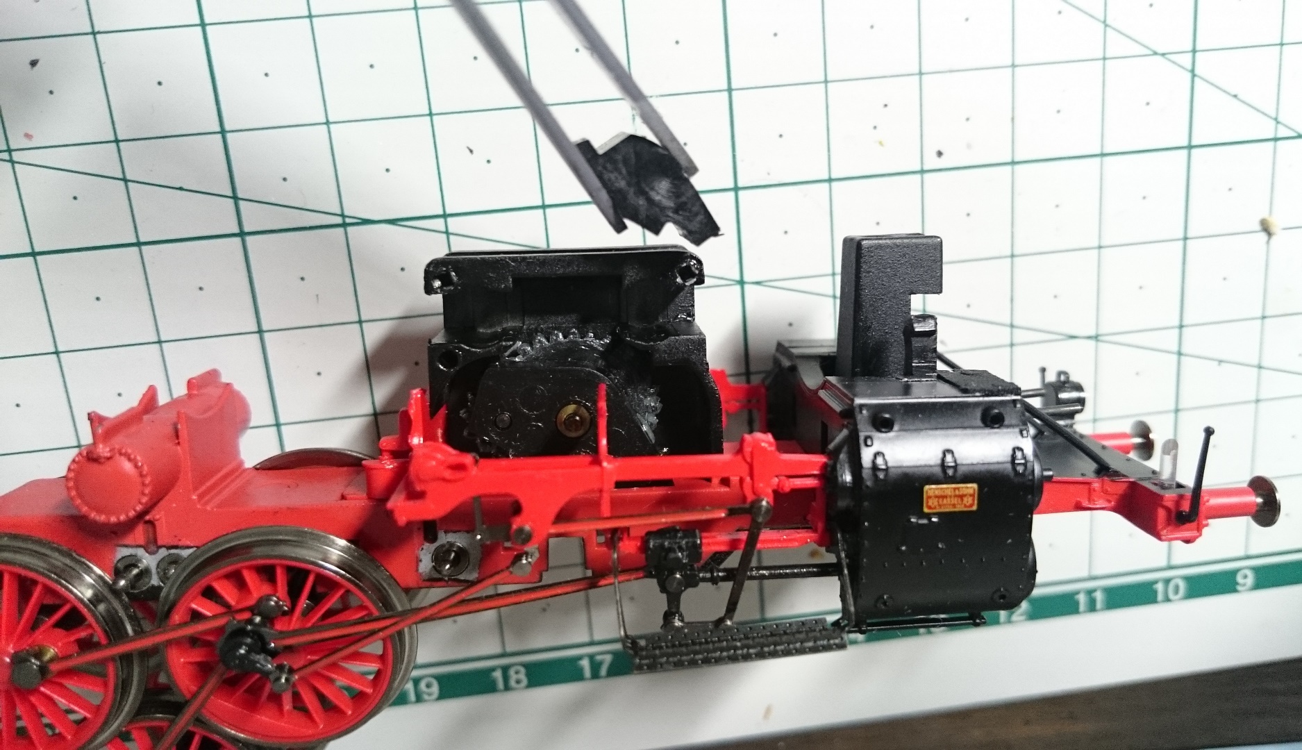

Разобрав модель, первым делом чищу и обслуживаю основной редуктор. А также блокирую фривил специальной деталькой из коробки и начинаю сборку модели. Поскольку модель была трехрельсовая с лыжей, то производитель любезно избавился от детали имитирующей тормозные тяги. Заказал похожую от Роко и снял место установки. Кстати, нижняя фиксирующая планка имеет внутренние защелки - поэтому тут нужно быть крайне аккуратным: Немного легкого допила и деталь стала как родная.

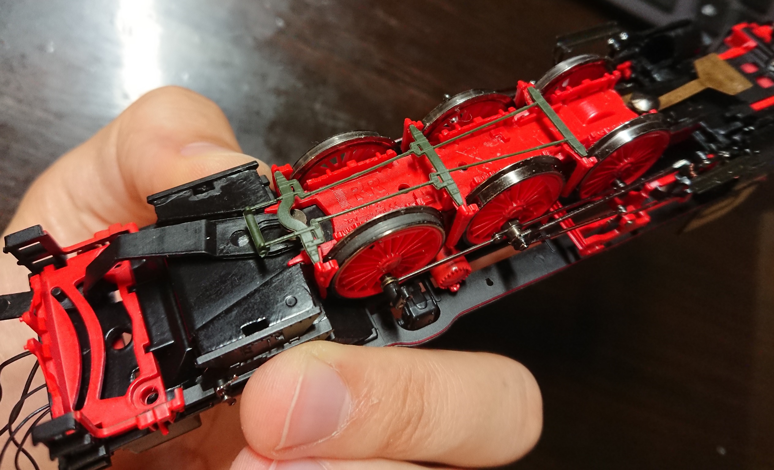

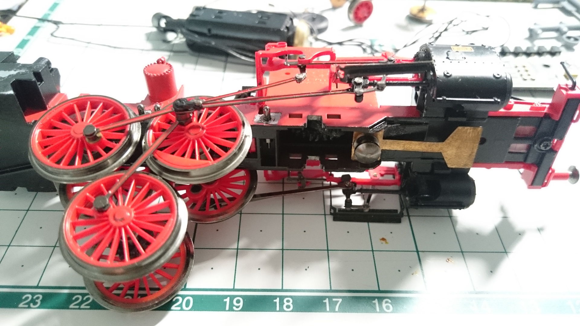

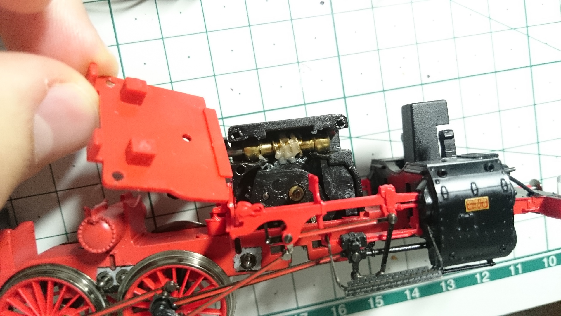

Сам процесс переделки этой модели на два рельса (т.е. в HR2029) очень простой. Но есть пара тонкостей.

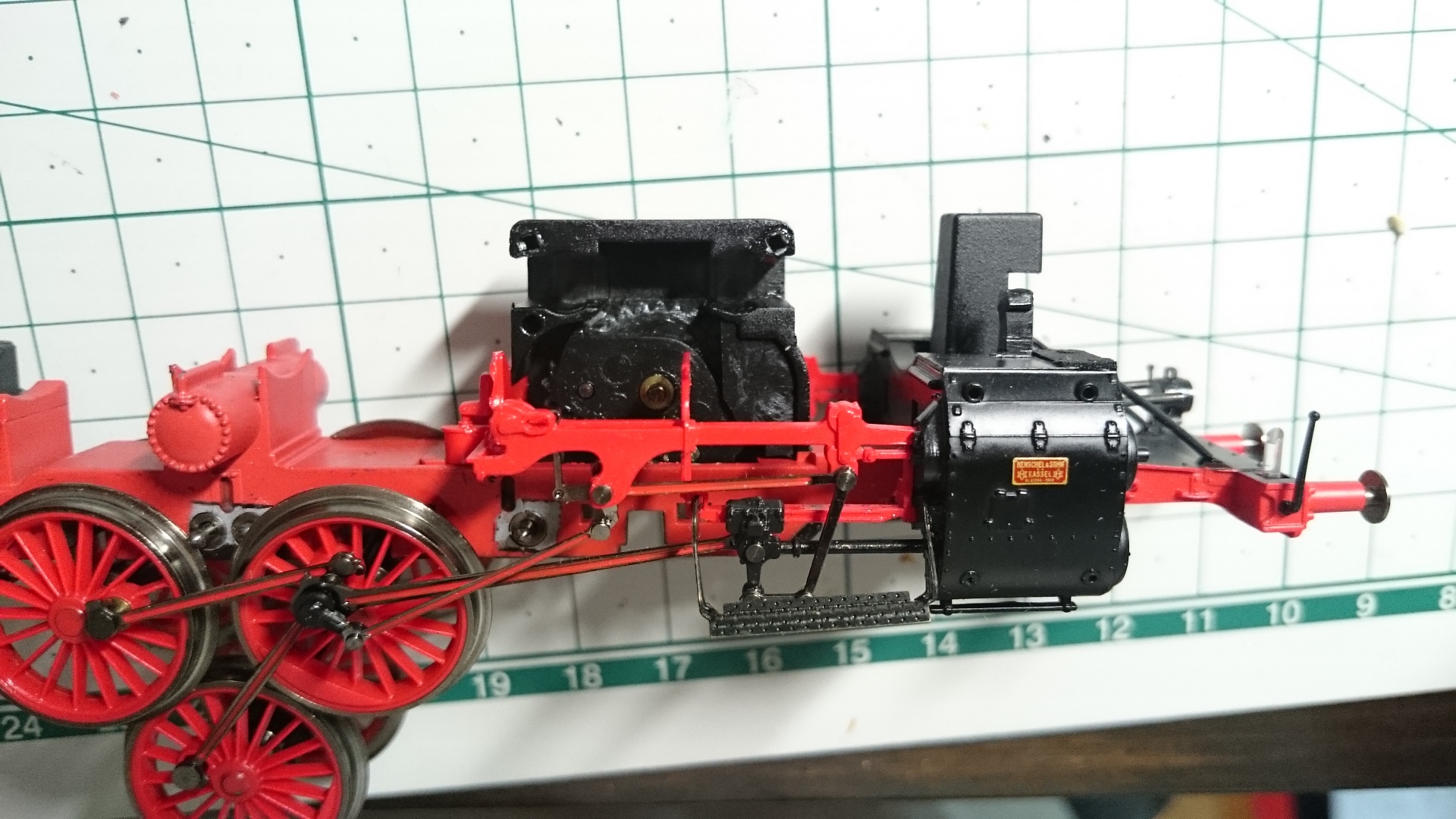

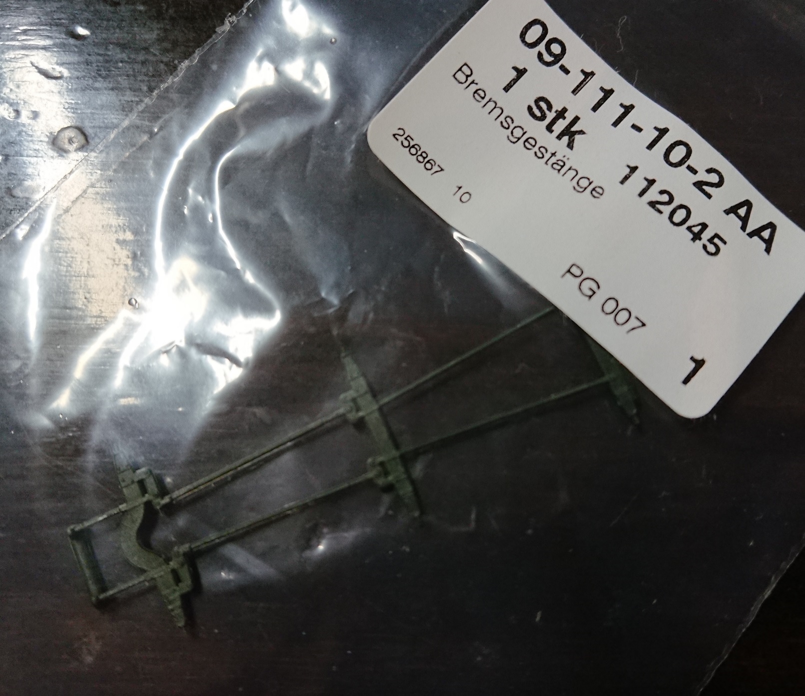

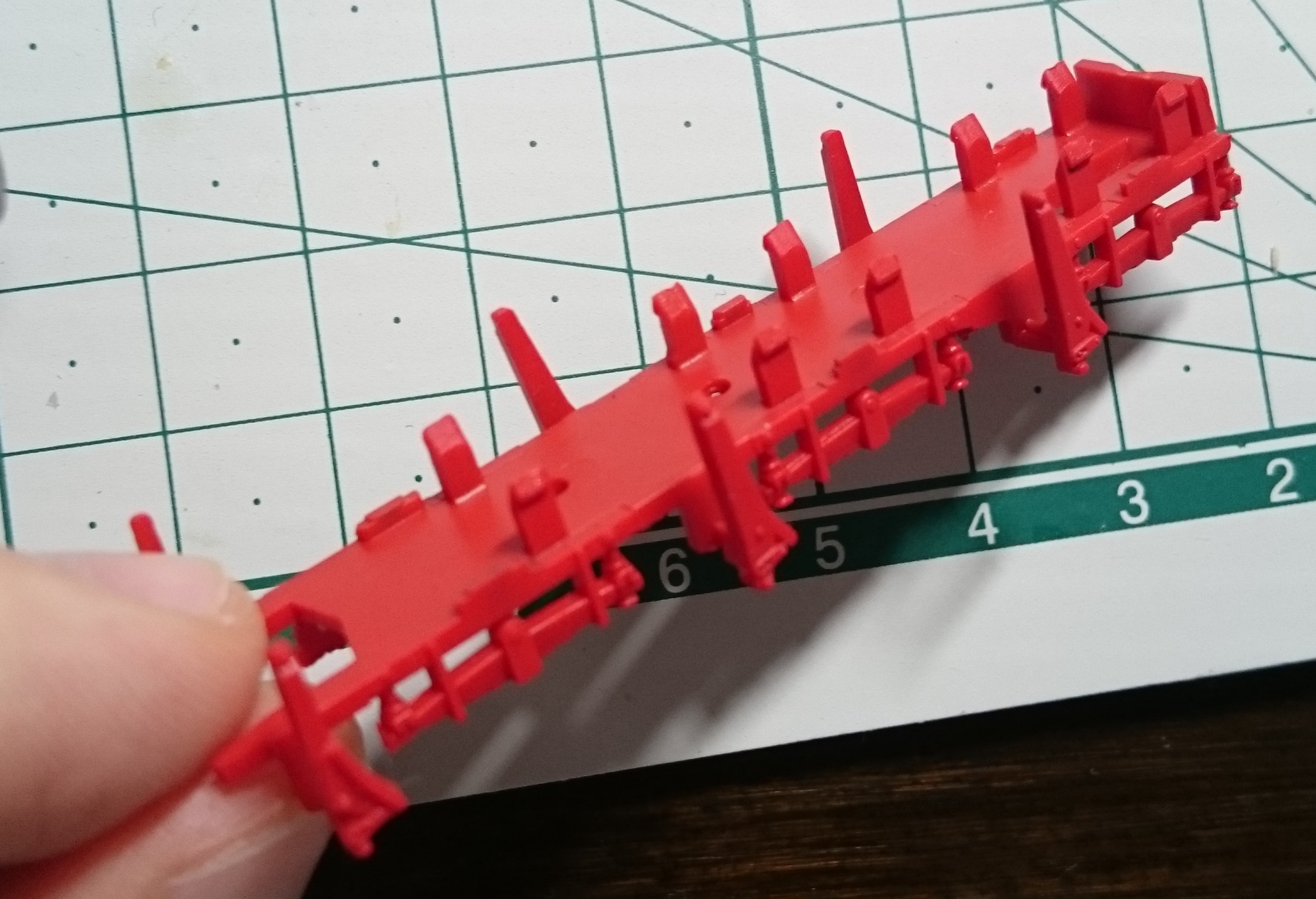

Низ паровоза в сборе:

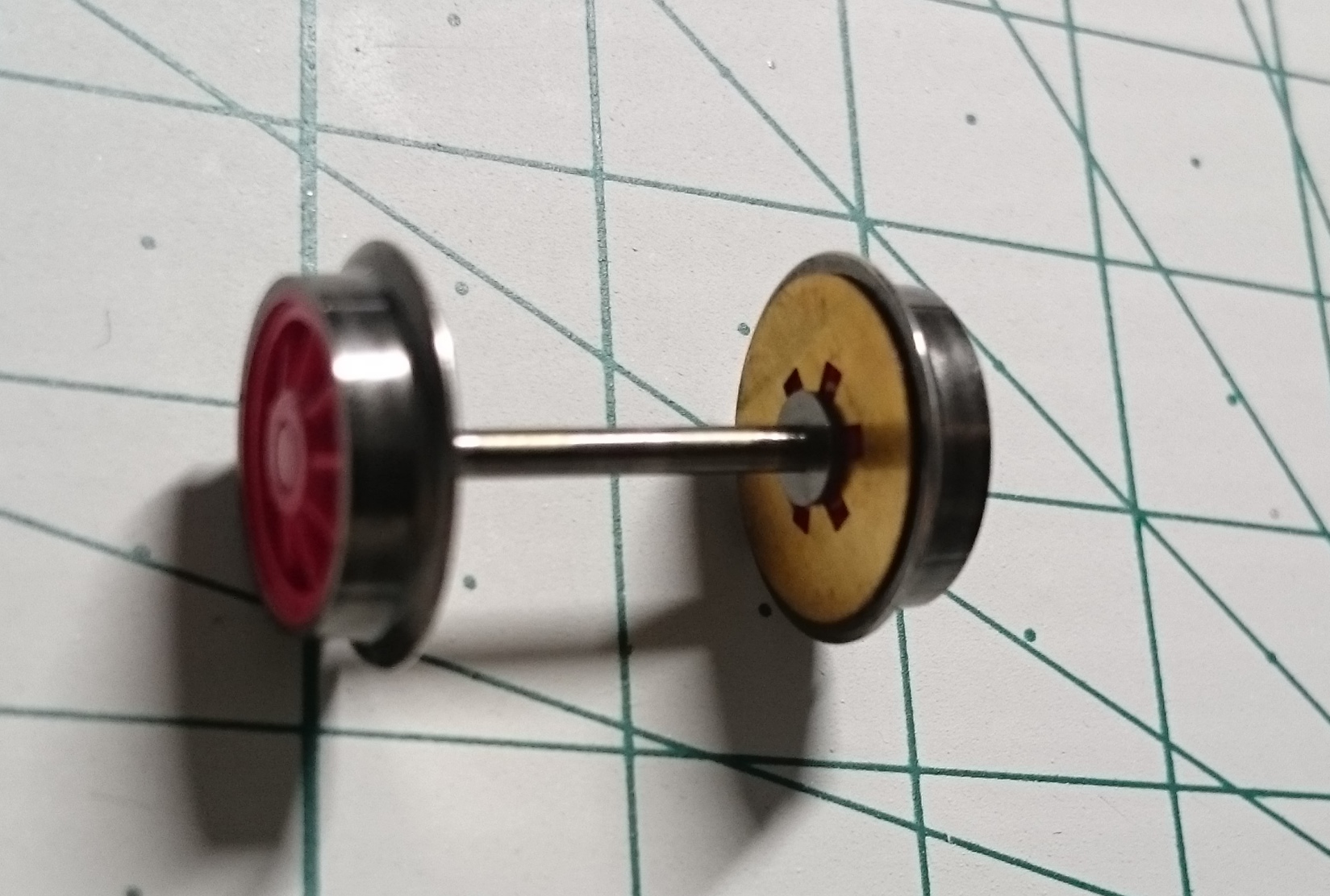

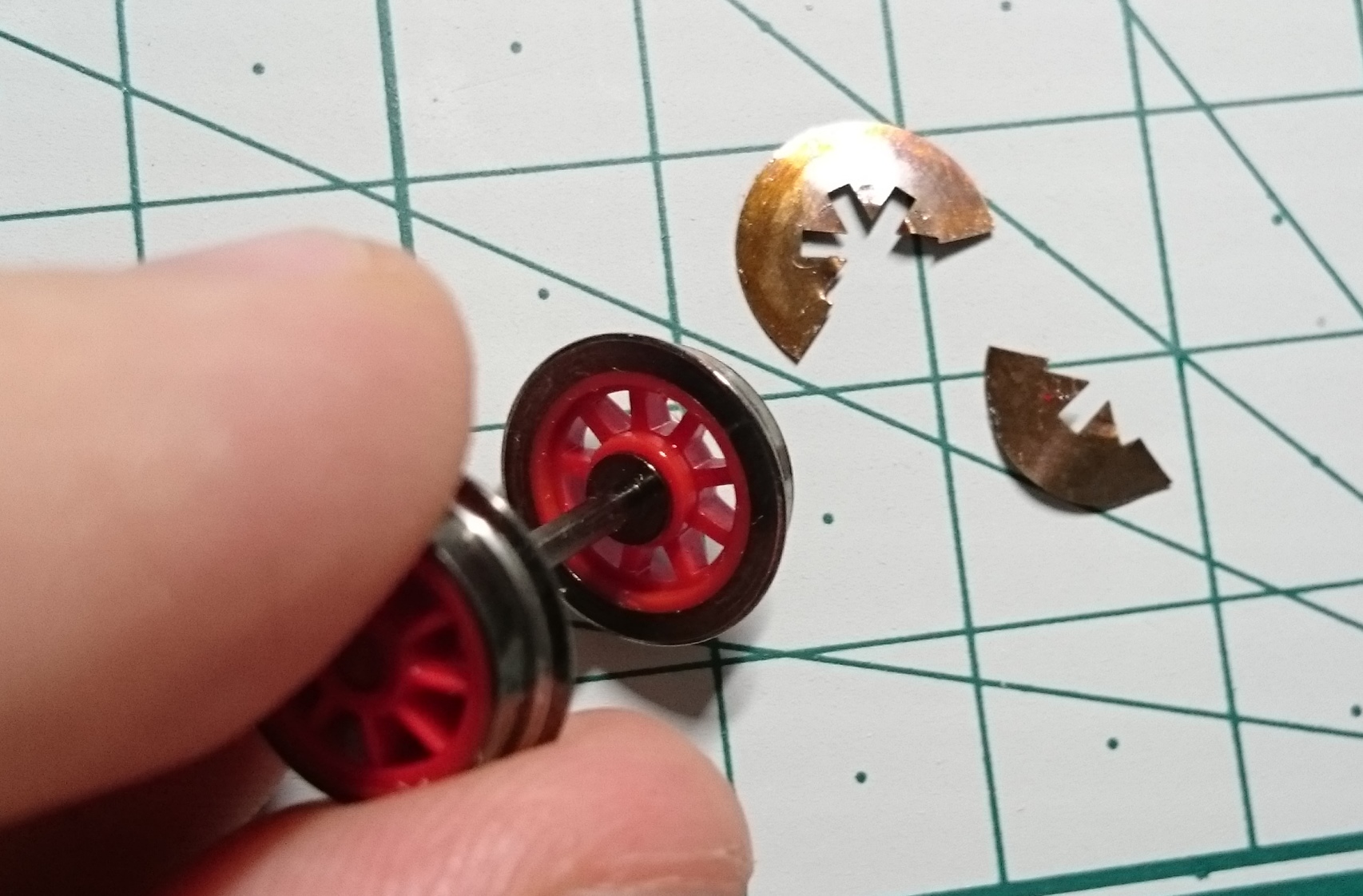

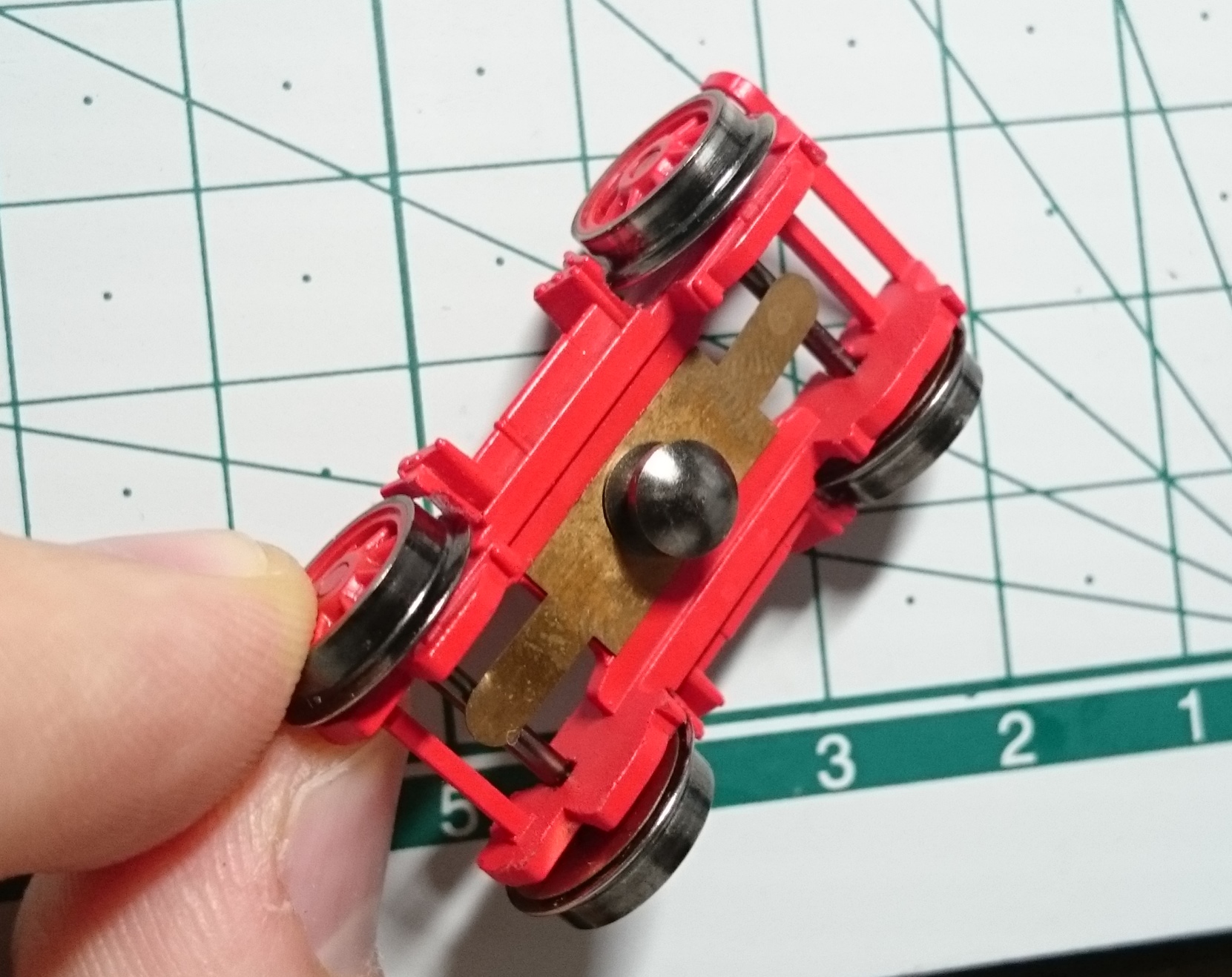

Тот самый "момент" в этой модели заключается в том, что передние бегунки короткозамкнуты. Но это очень легко решается убиранием одной из контактных пластин с них:
Собранная бегунковая тележка:

Re: Переделка Rivarossi HR2829 на двухрельсовый вариант
Шо такое "фривил" и зачем его блокировать?
Я так понял крутящий момент передается на одну колпару,а дальше через дышла?
- Повідомлень: 3239
- Has thanked: 1283 times
- Been thanked: 495 times
Фривил позволяет катать модель как вагон, когда мотор не крутит колеса. Колеса и вся подвижная часть при этом не будет заблокирована. Минус фривила в том, что когда модель идет со спуска - то она самопроизвольно разгоняется. Тоесть едет быстрее, чем крутит мотор. И при резком отключении питания на мотор - тоже продолжает катиться по инерции.Stinky писав:Шо такое "фривил" и зачем его блокировать?
Когда фривил заблокирован - редуктор модели стает самым обычным червячным редуктором, как у всех остальных.
