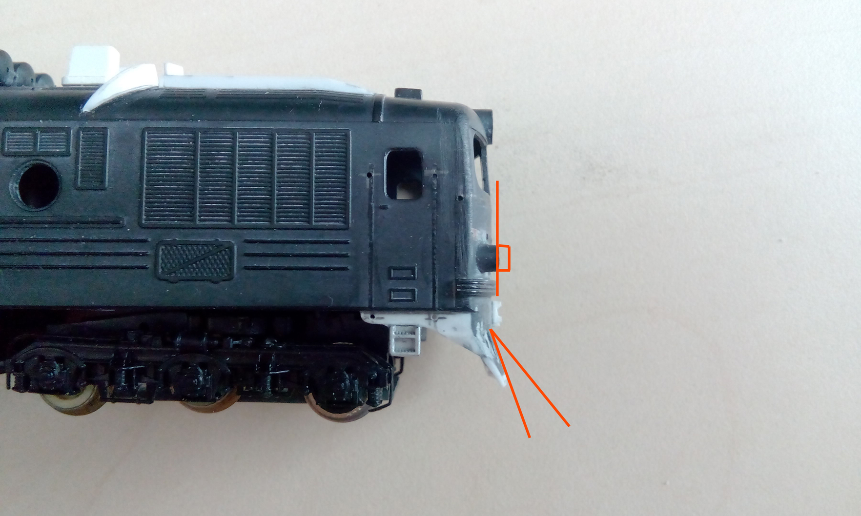

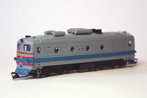

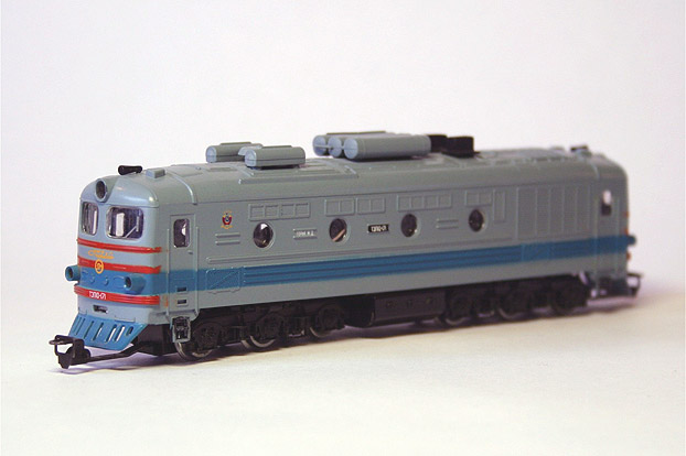

Думаю, многим моделистам разных масштабов знакома староватая модель ТЭП10, которую в масштабе ТТ делал (или еще делает?) Пересвет, а в масштабе H0 делал не помню кто, но в результате был практически идентичный корпус в разных масштабах. Склоняюсь к тому, что это Пересвет уменьшил ашнолевский исходник. Но рассматривать модель буду в своем масштабе. Вот так выглядит серийный исходник:
Что можно сказать хорошего о модели: она есть, ибо плохое в ней все остальное, начиная от не совсем правильной длины, адаптированной под ходовку от М62, до любой детали на корпусе. К тому же, Пересвет сэкономил на копеечных деталях имитации кабин в своих совсем не дешевых моделях. К минусам также относится ходовая, которая и ездит неважно, и цинковой чуме подвержена. Короче, полный набор.
Мне достался серийный неокрашенный корпус с почти всеми дополнительными деталями. Оставлять его в исходном виде не было абсолютно никакого желания, но и серьезные переделки в планы не входили, потому как проще сделать модель с нуля, чем основательно ковырять эту.
Вот примерный список работ, которые входят в "смету":
1. Исправить форму метельника с использованием существующего.
2. Все поручни и трубопроводы сделать отдельными деталями.
3. Переделать крышевые секции холодильника.
4. Сточить слегка буферные фонари.
5. Сделать внутренности кабин.
6. Адаптировать ходовку.

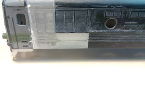

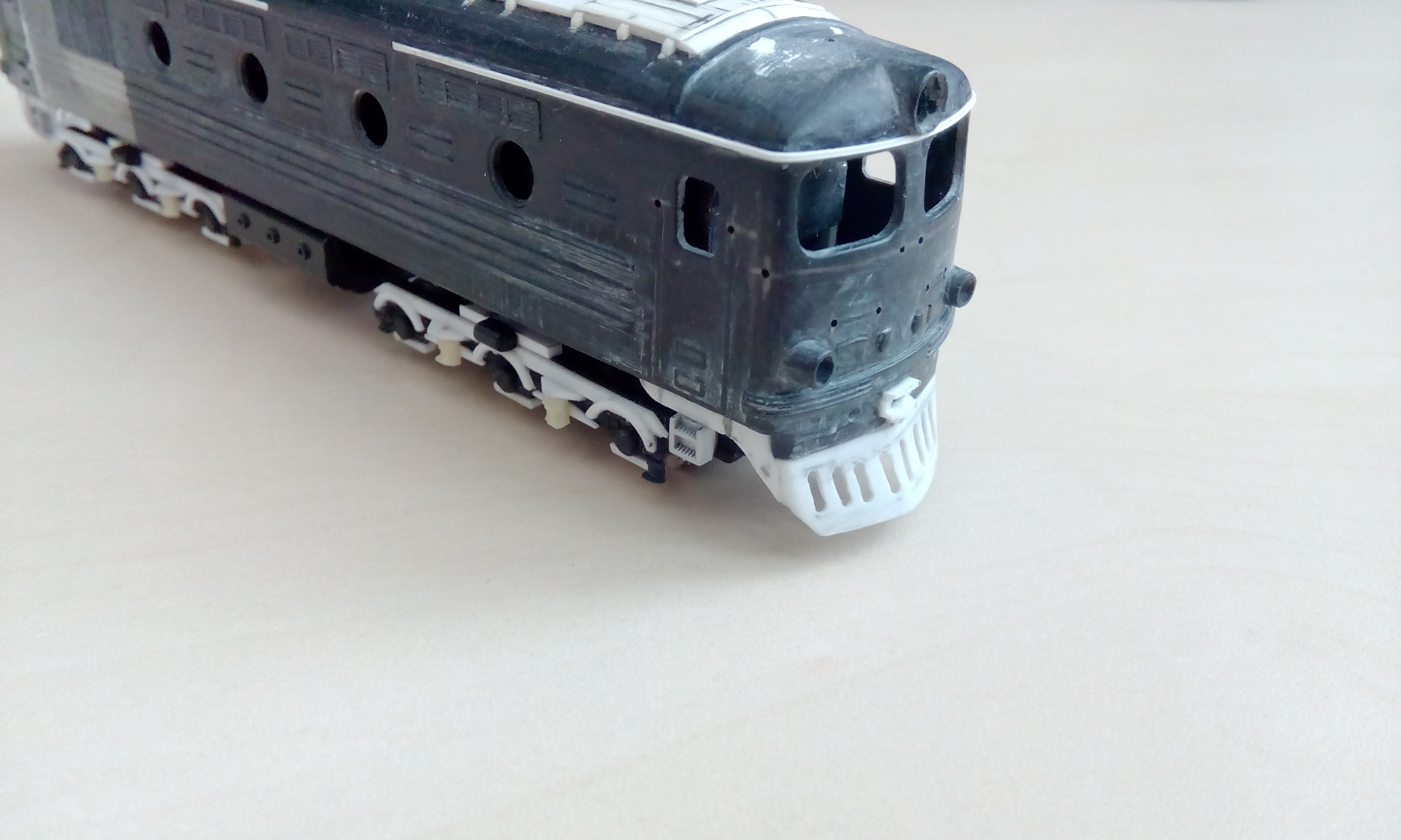

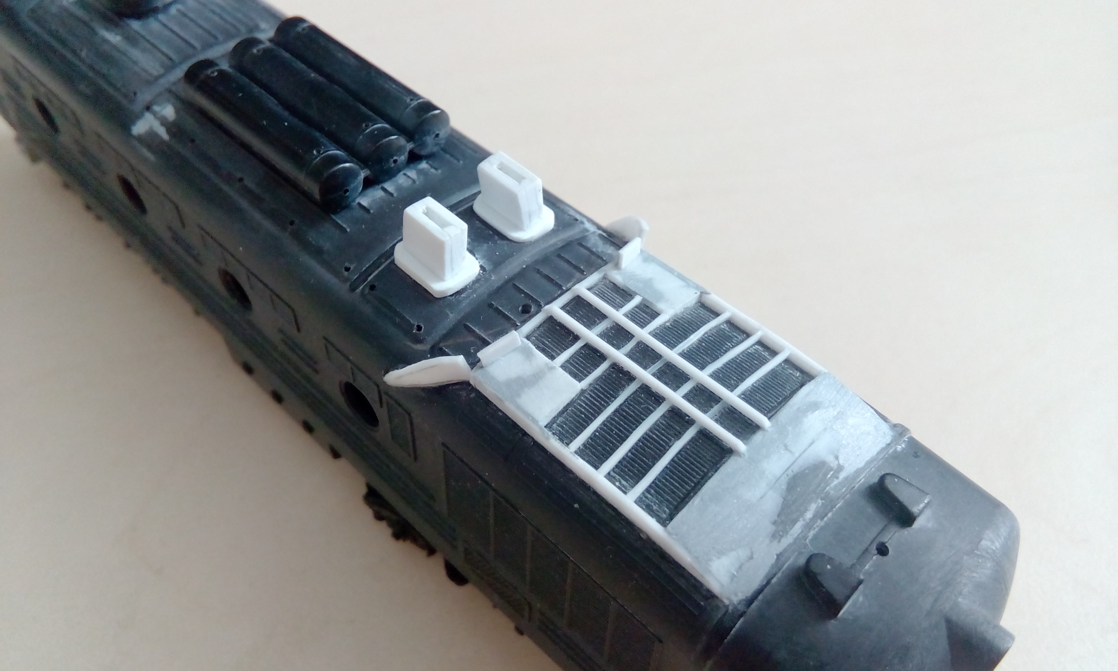

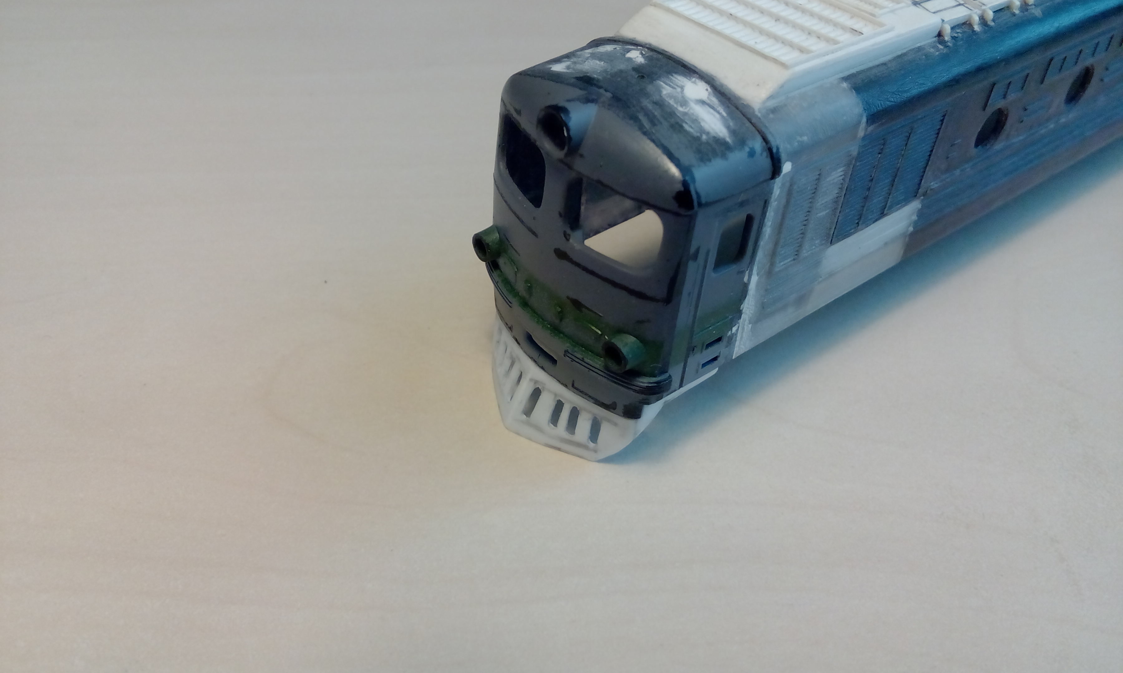

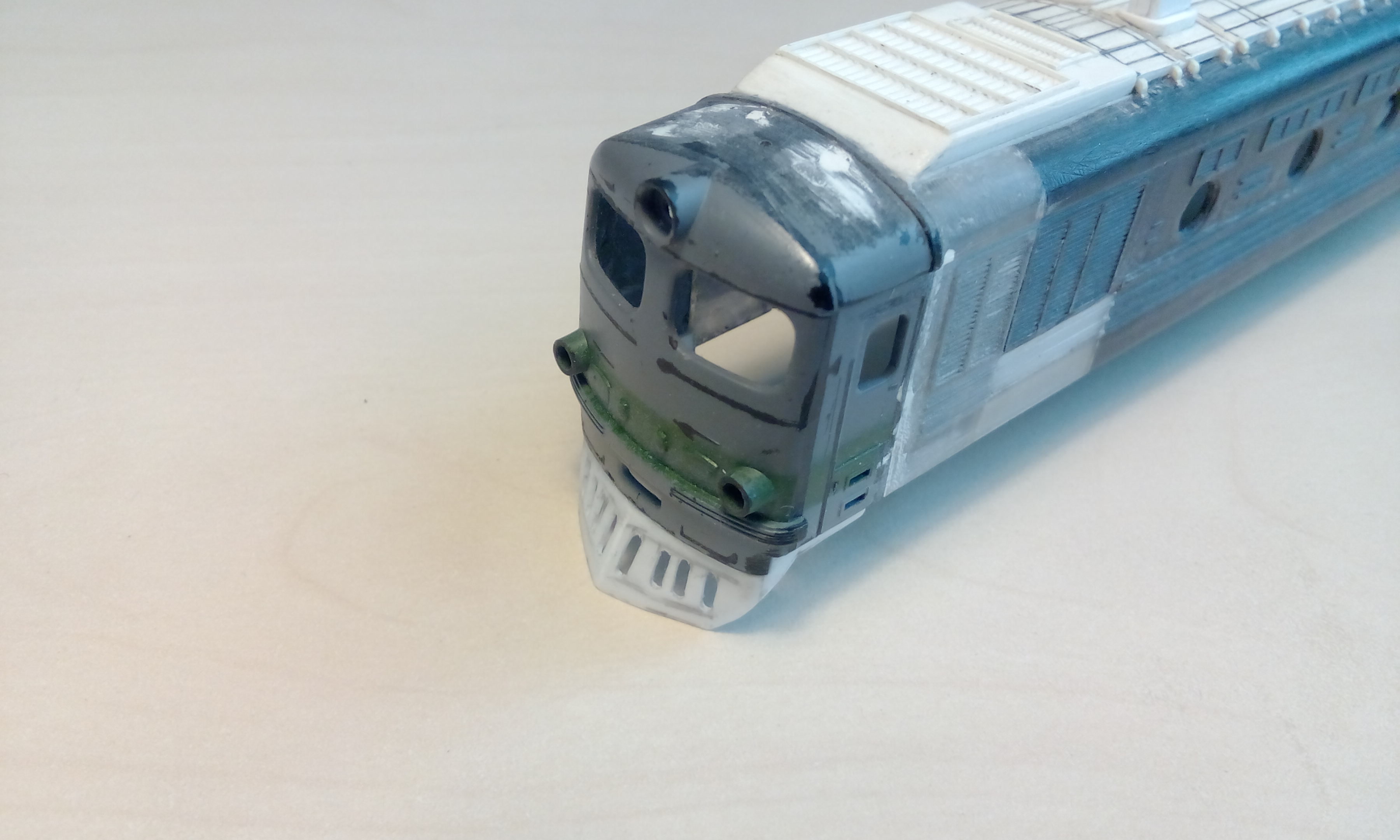

Здесь видно, насколько уменьшился угол наклона метельника. Плюс я нарастил его снизу и по бокам, сделал его немного уже, т. к. в исходнике он практически такой же ширины, как и корпус. одна из ступенек была отломлена, поэтому использовал ступеньки от пиковского Геркулеса.

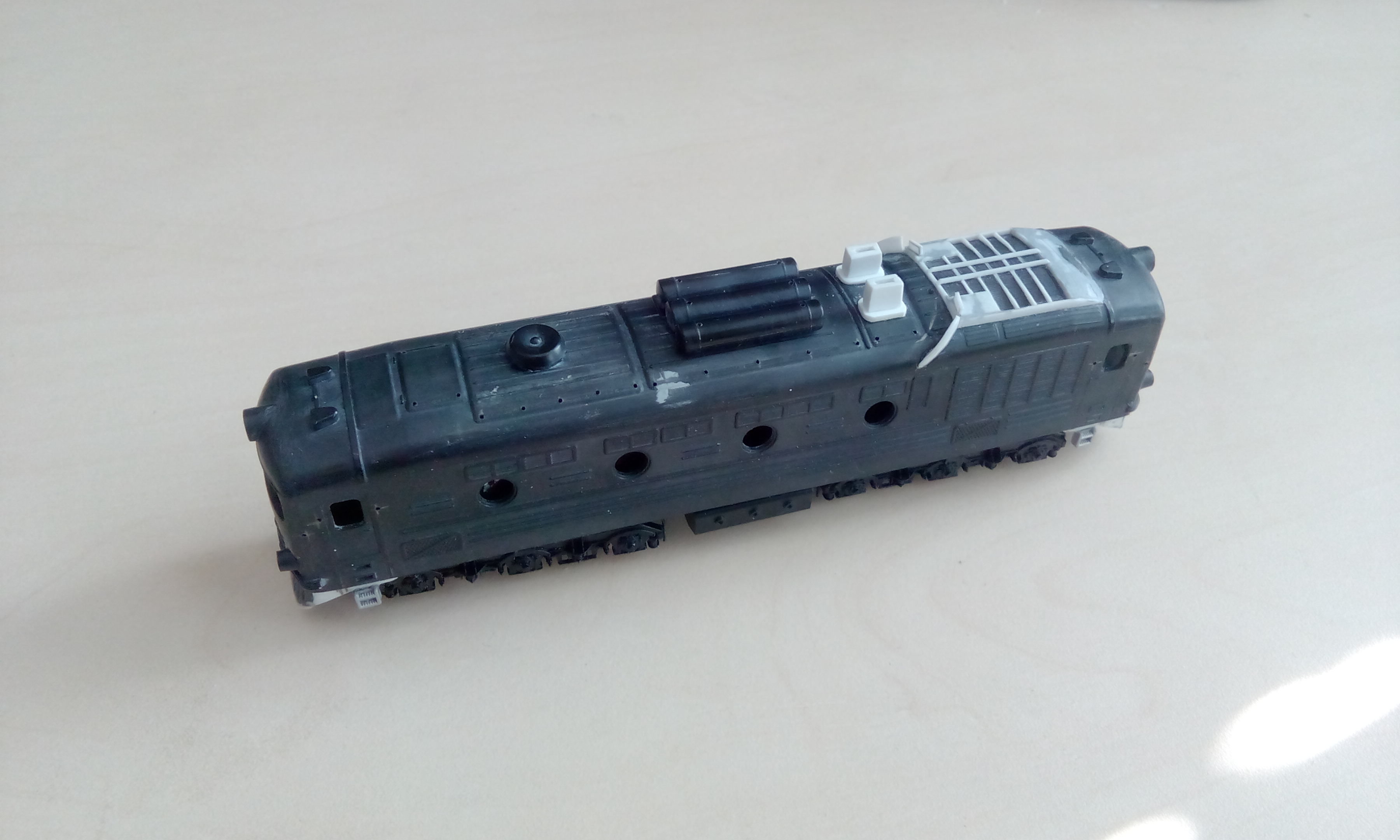

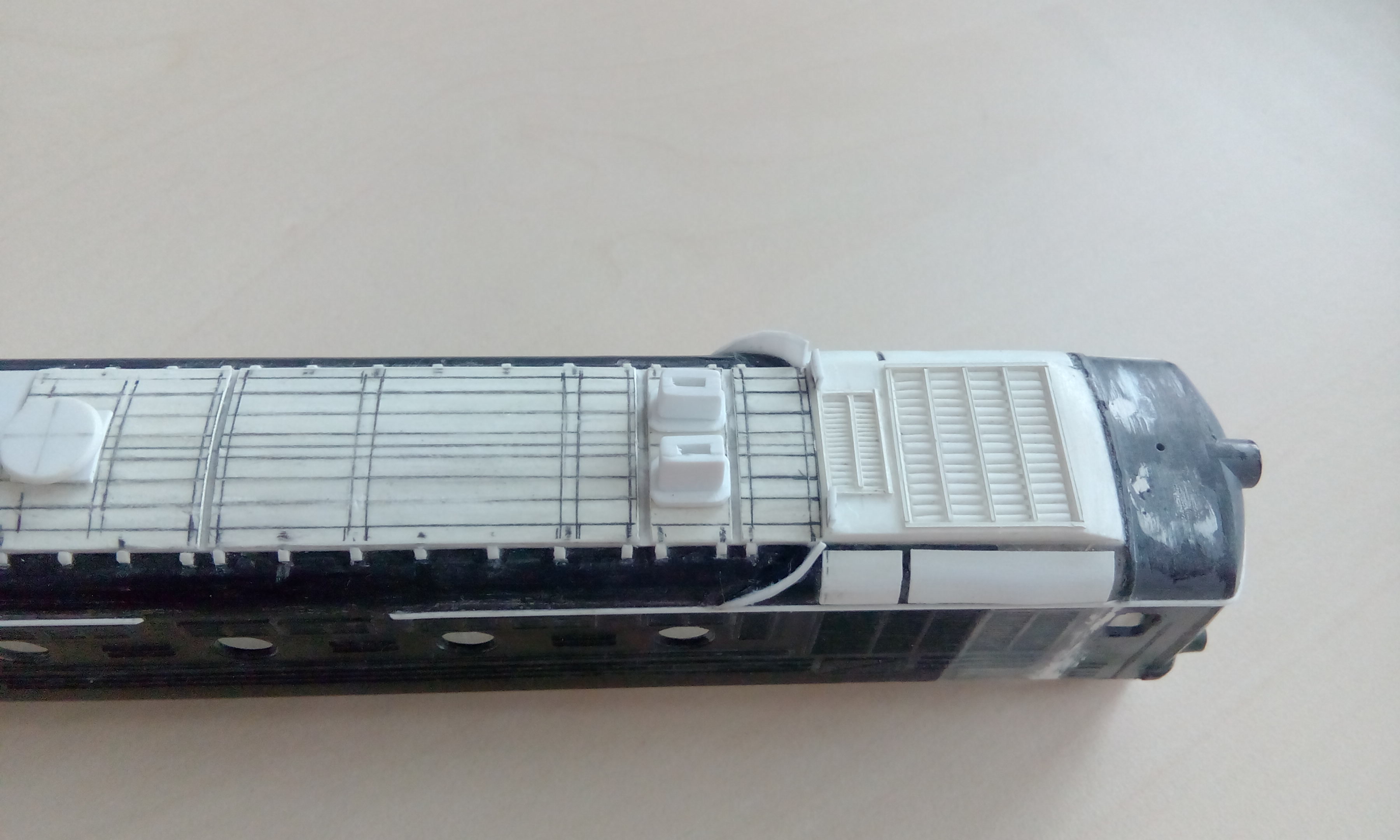

Тут можно посмотреть на изменения с крышевыми жалюзями холодильника:
Еще пара кадров для обзора изменений:

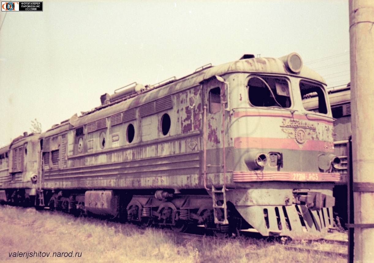

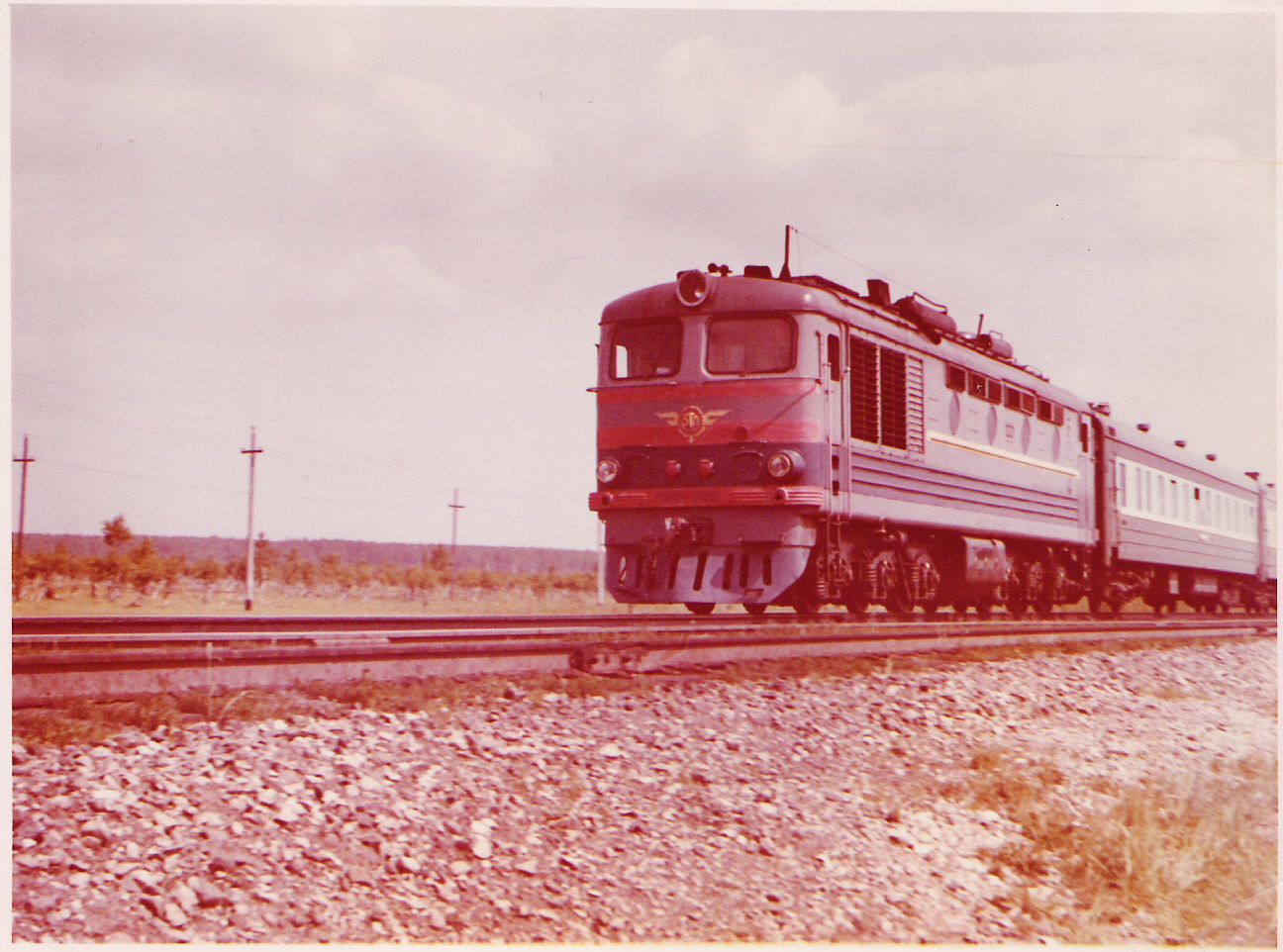

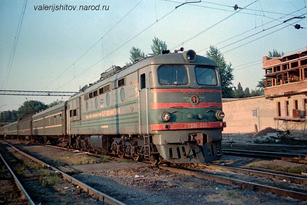

Вот, наверное, я счетмашевский и имел ввиду ;) Я долго думал, какую бы интересную раскраску использовать, но чтобы такая точно была на ЮЖД. Из того, что удалось узнать, самой распространенной схемой была серая с голубой полосой. Собственно, практически стандартная для этой серии. Вот есть пример оригинального окраса основянского ТЭП10-239:
А вот он же уже в 1985 году:
Как бы мне ни хотелось, но придется красить так. Интересно, что у этого тепловоза на обеих фотографиях отсутствуют резервуары системы пожаротушения.

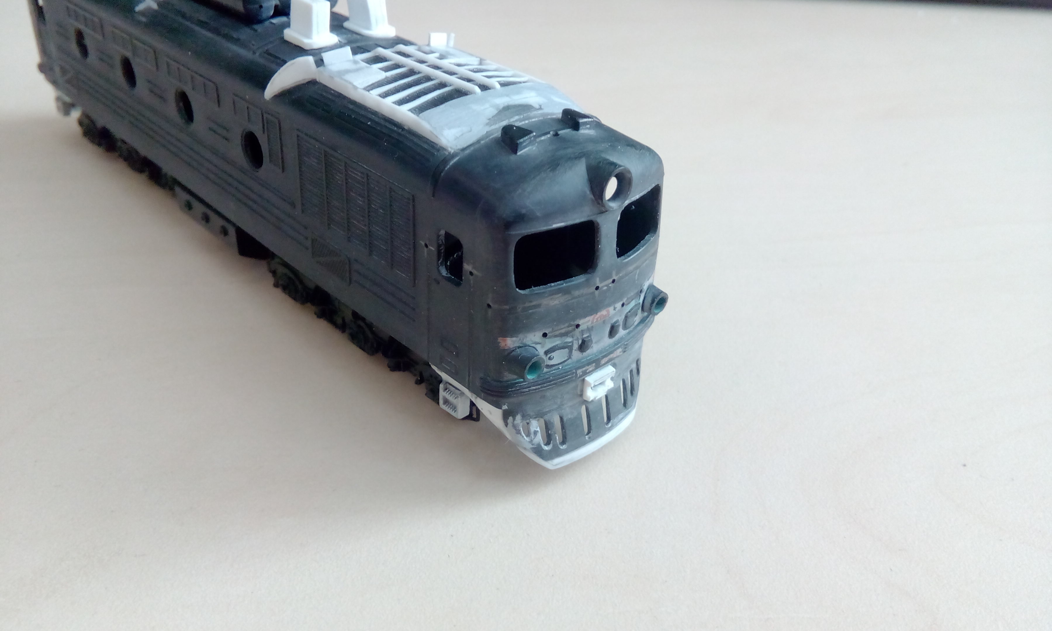

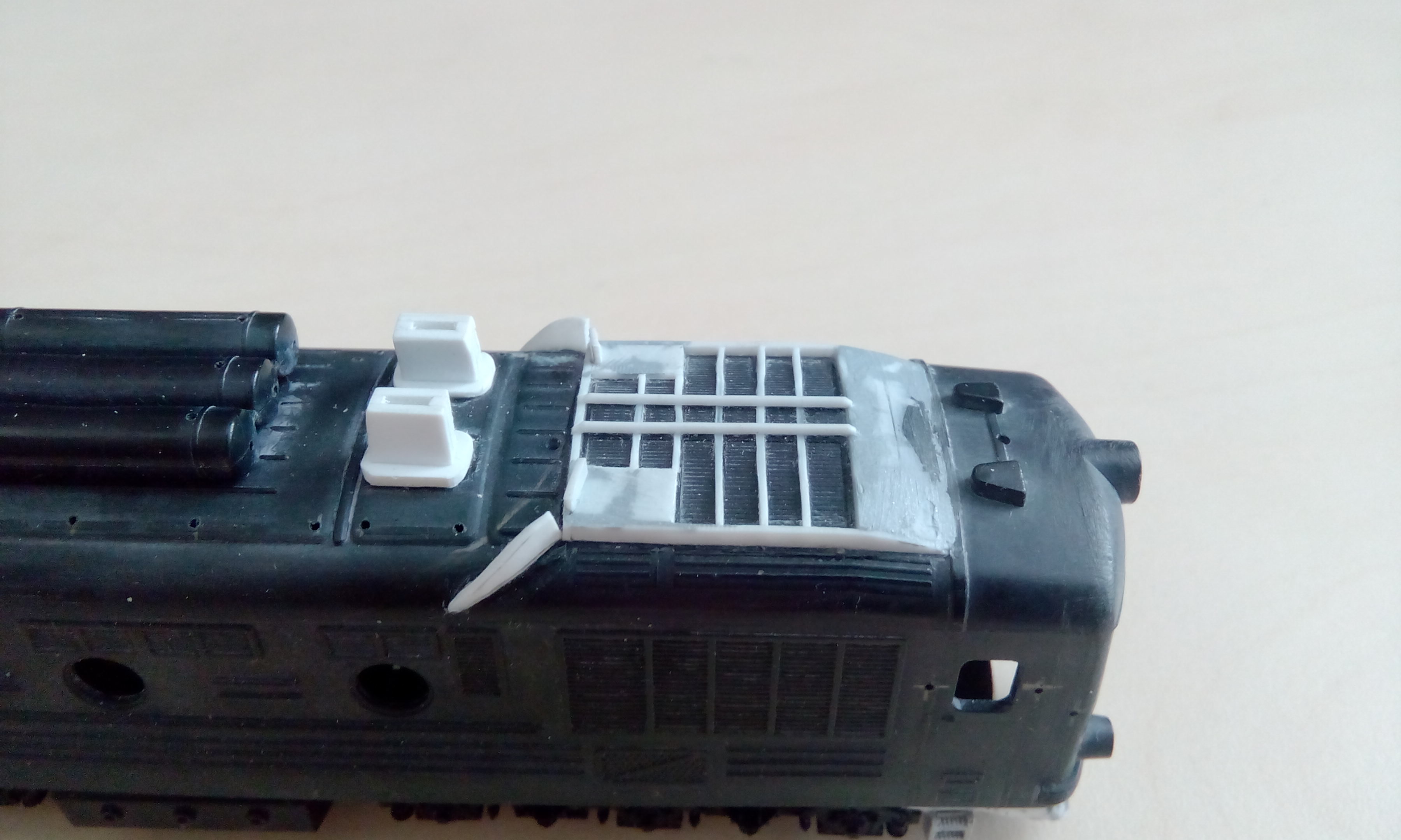

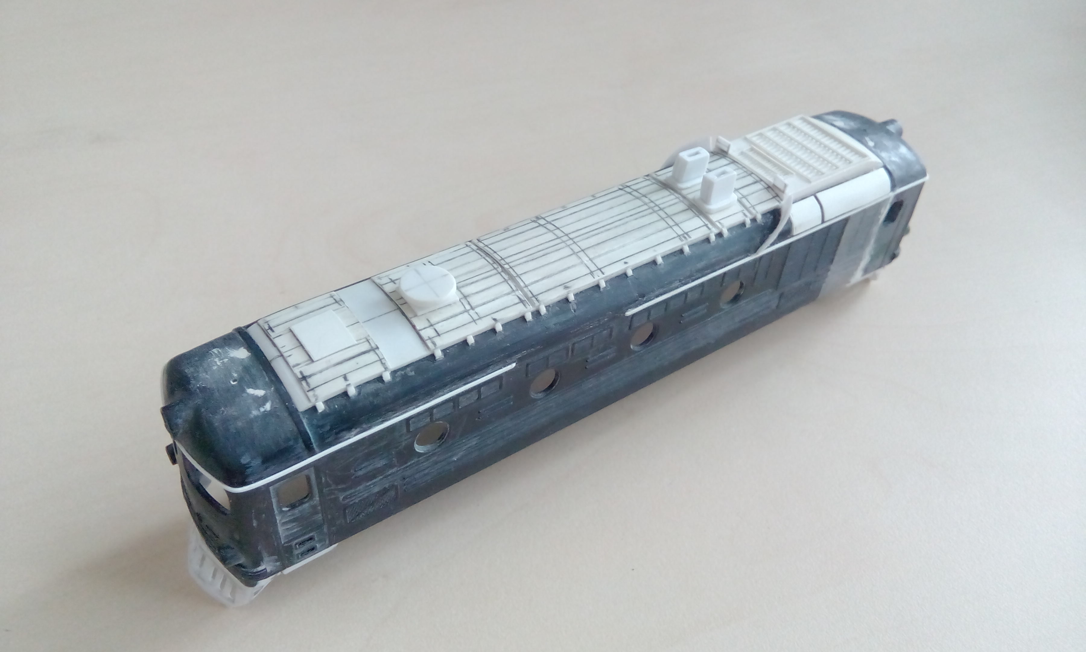

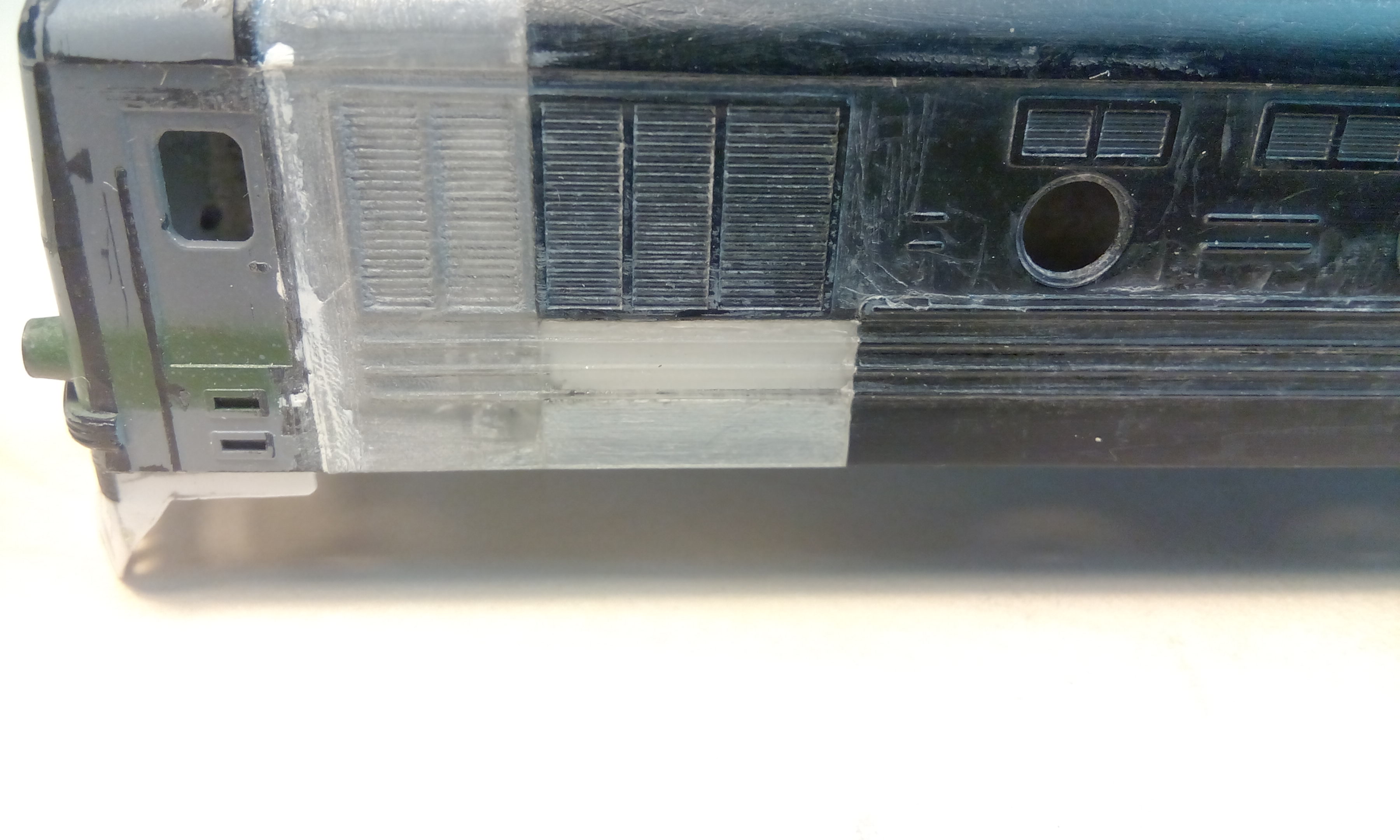

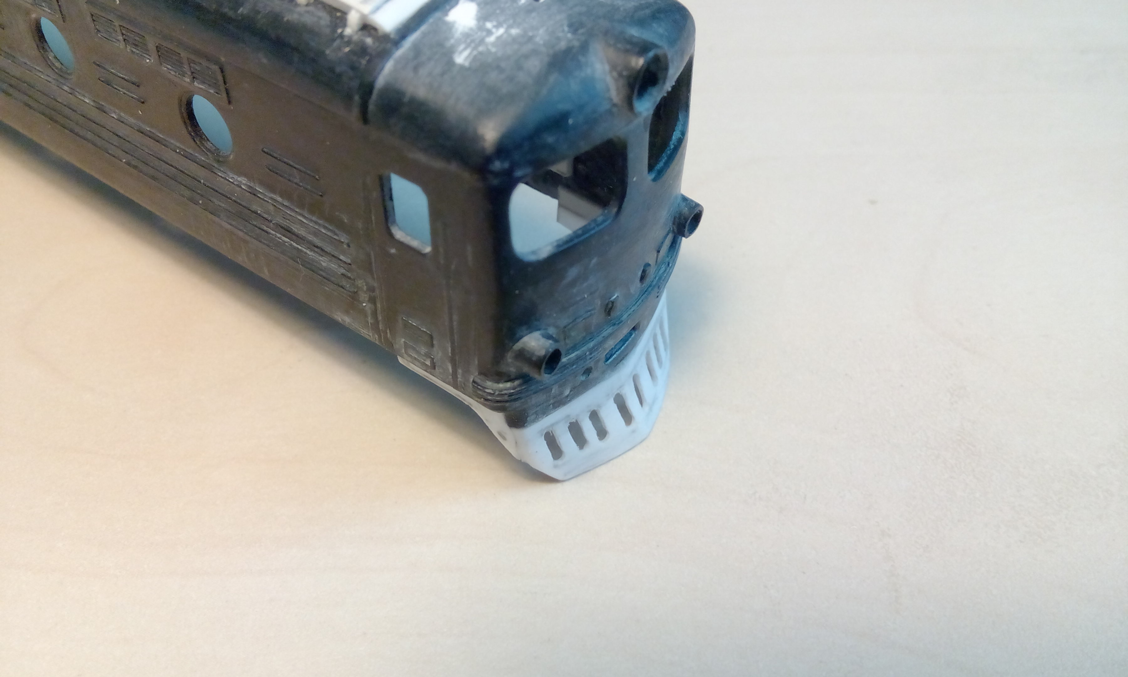

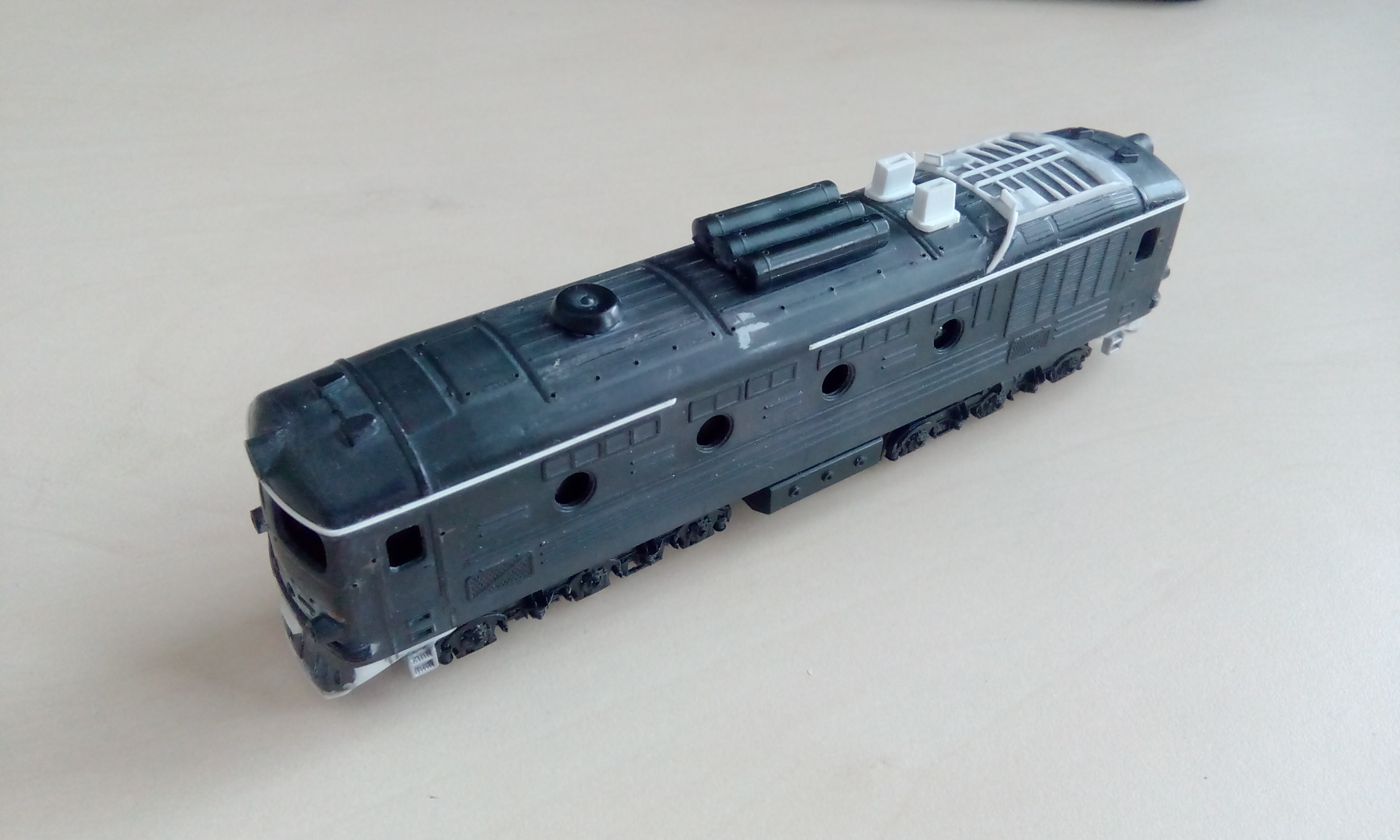

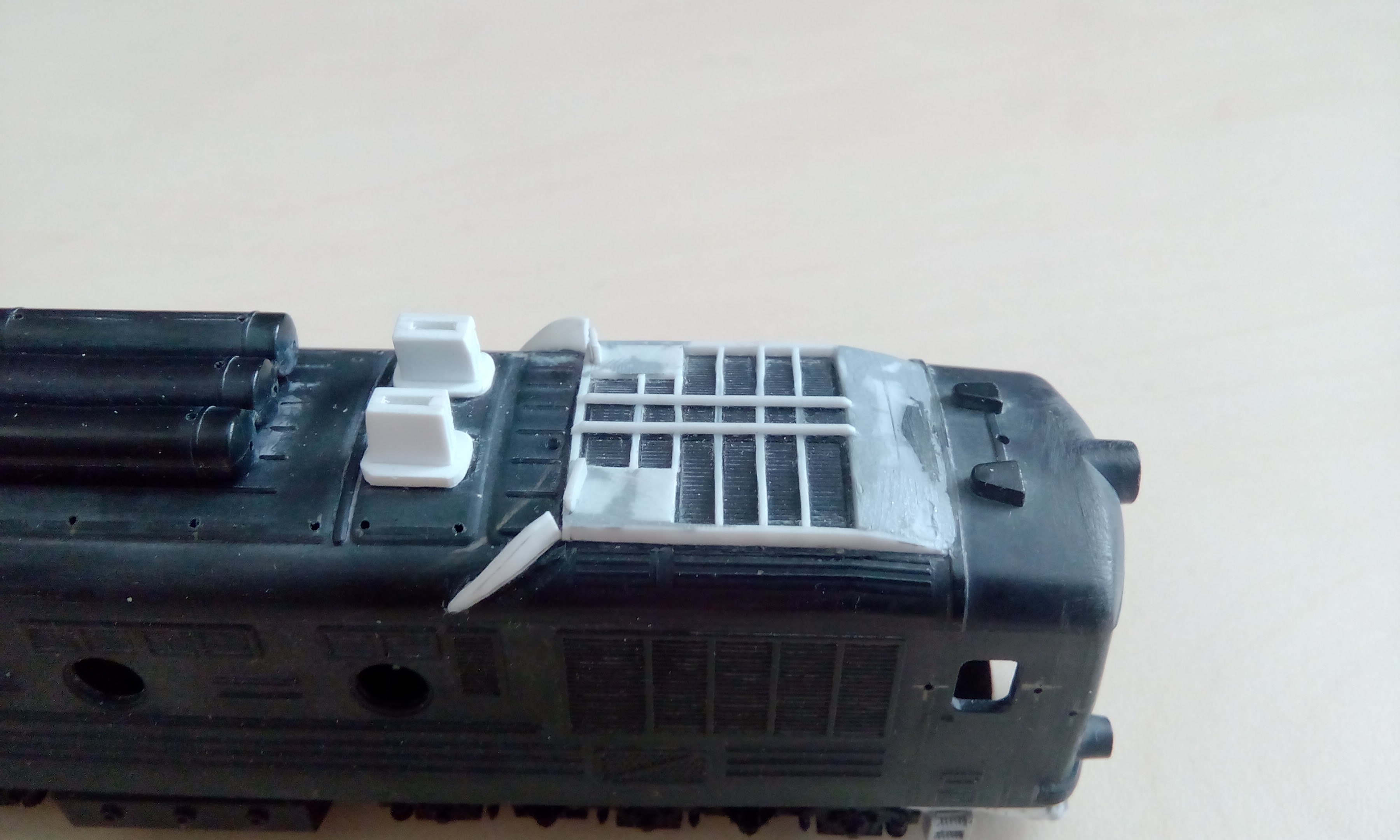

Что-то потянуло меня на тему десяток. Решил доделать сразу и модель ТЭ10. Начал с метельника, которого до этого не было. постарался сделать похожим на реальный, который по центру выпирает вперед, а с краев становится почти вертикальным.
По самому кузову изменений больше, чем с ТЭП10: изменена вся крыша, убрана решетка по правому борту на уровне гофр.

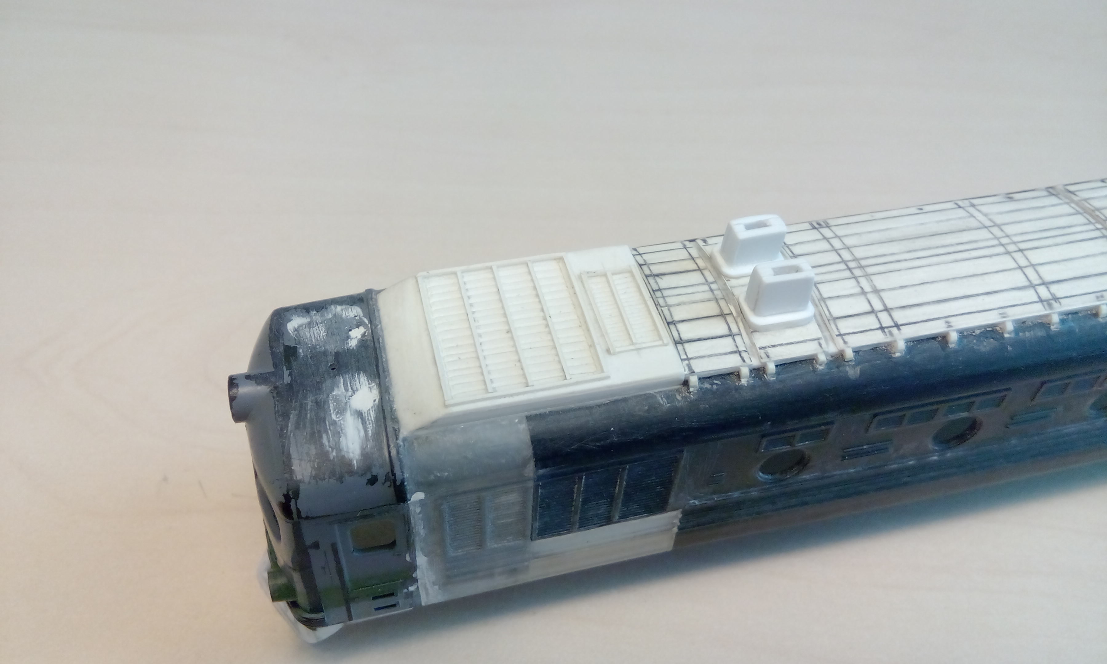

С учетом того что это маленькая модель то довольно усердно попилили.

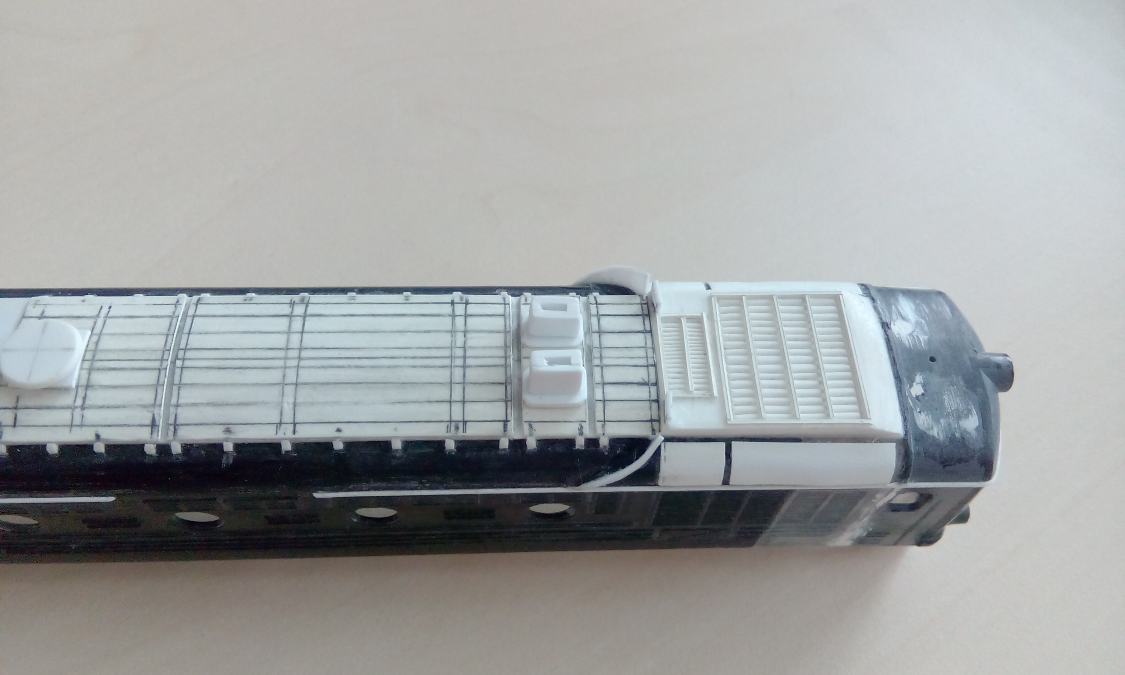

А что за расшивка-черчение на крыше?

Stinky писав:С учетом того что это маленькая модель то довольно усердно попилили.

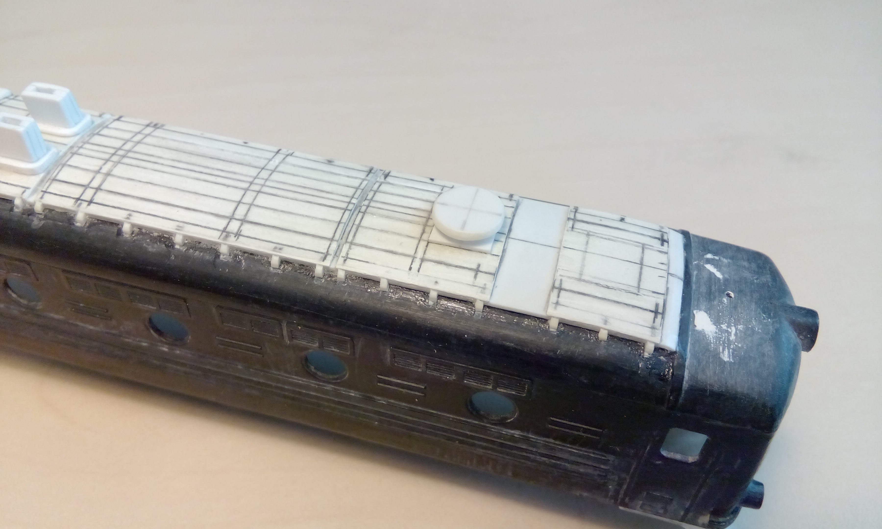

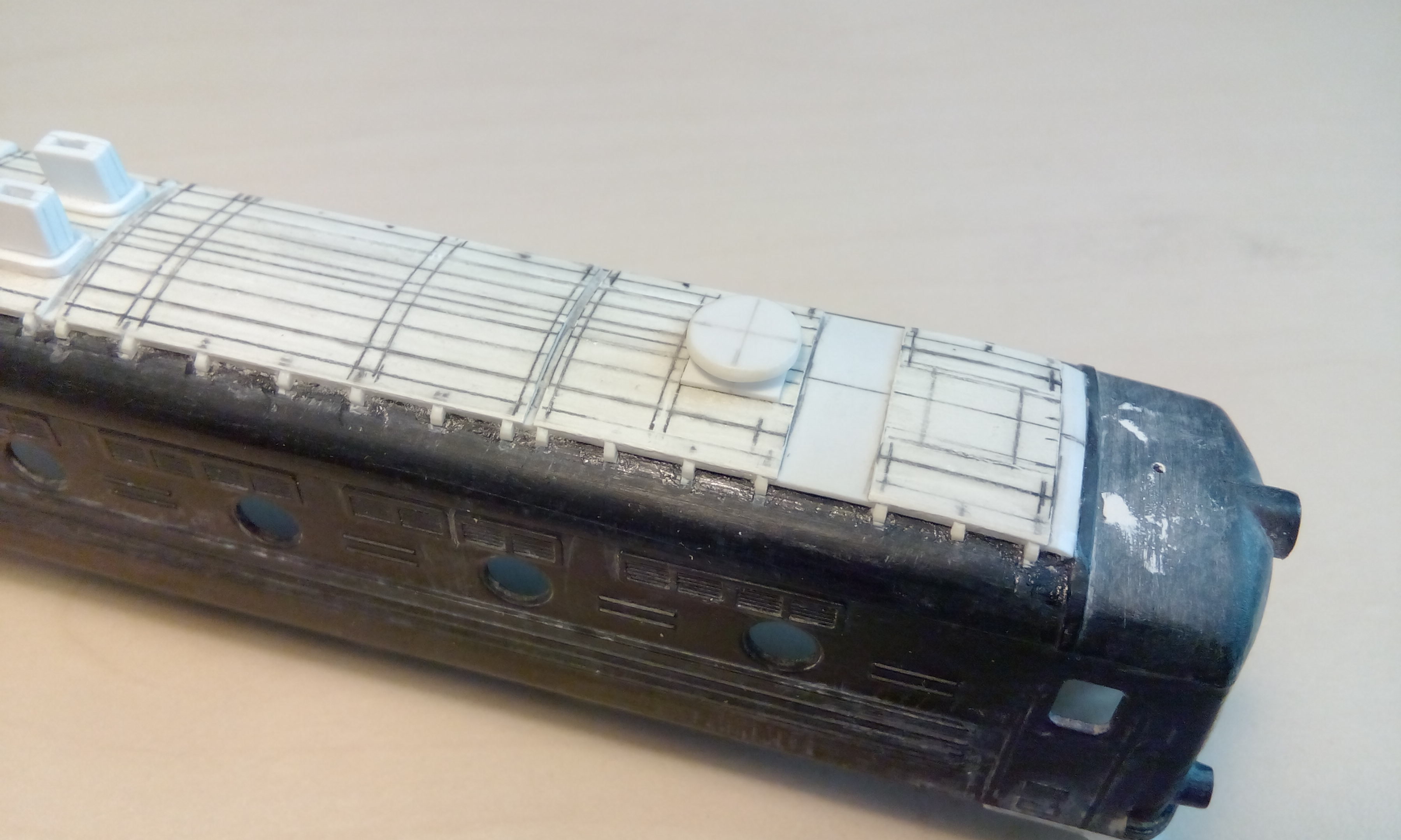

Это я начинал несколько лет назад, когда было много энтузиазма :D Там, по хорошему, нужно все заново делать.
На крыше - разметка под гофры и прочее. Карандаш по пластику. Гофры уже наклеяны ;)

Приделал к обоим корпусам водоотливной желоб по периметру. На ТЭ10 сделал дымоотбойники.

Приятно наблюдать за процессом, что он идет в правильном направлении.

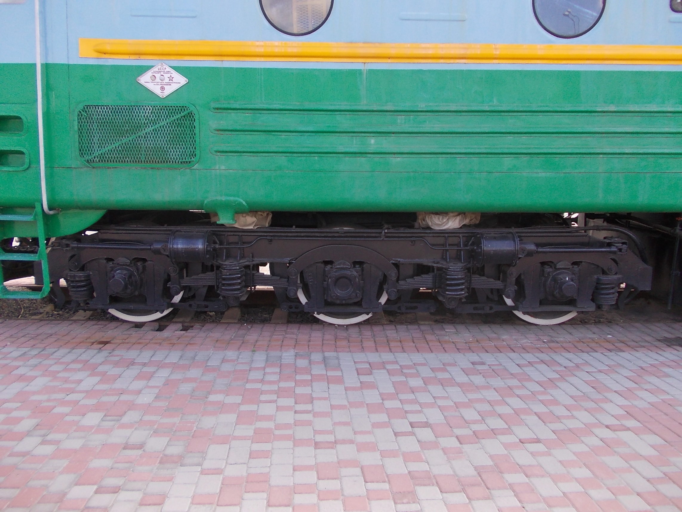

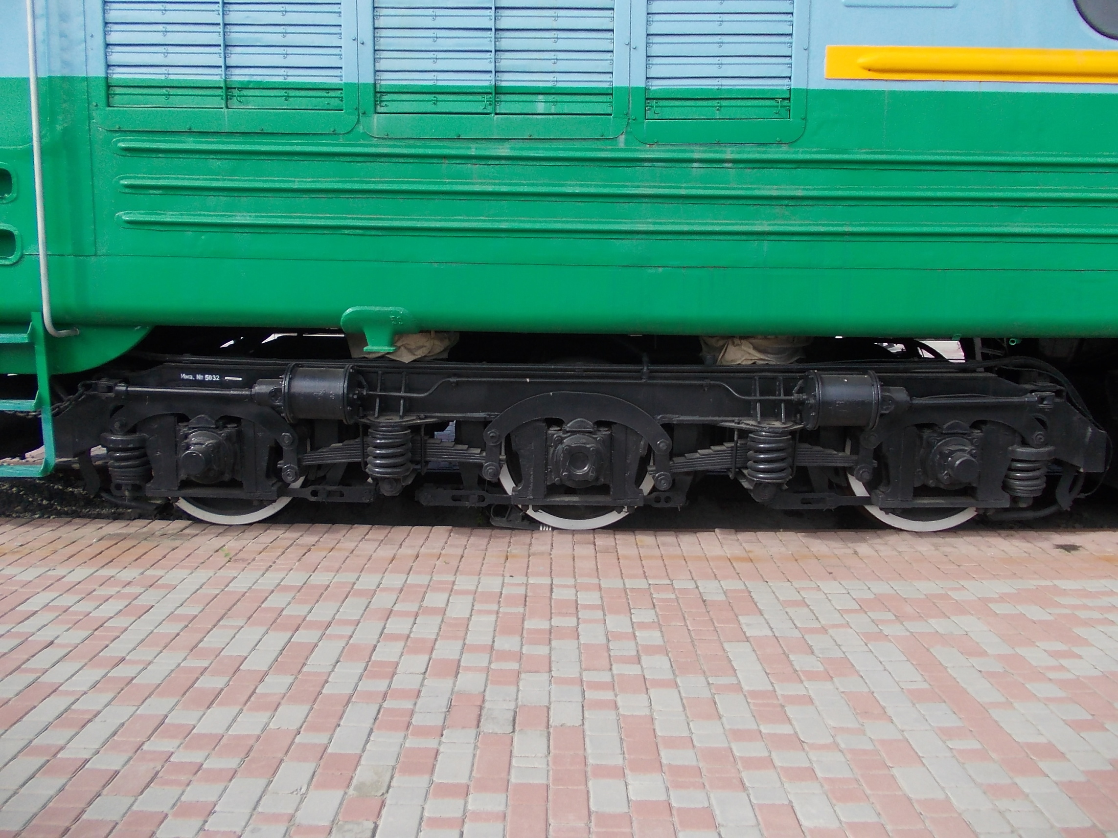

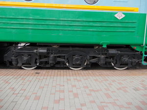

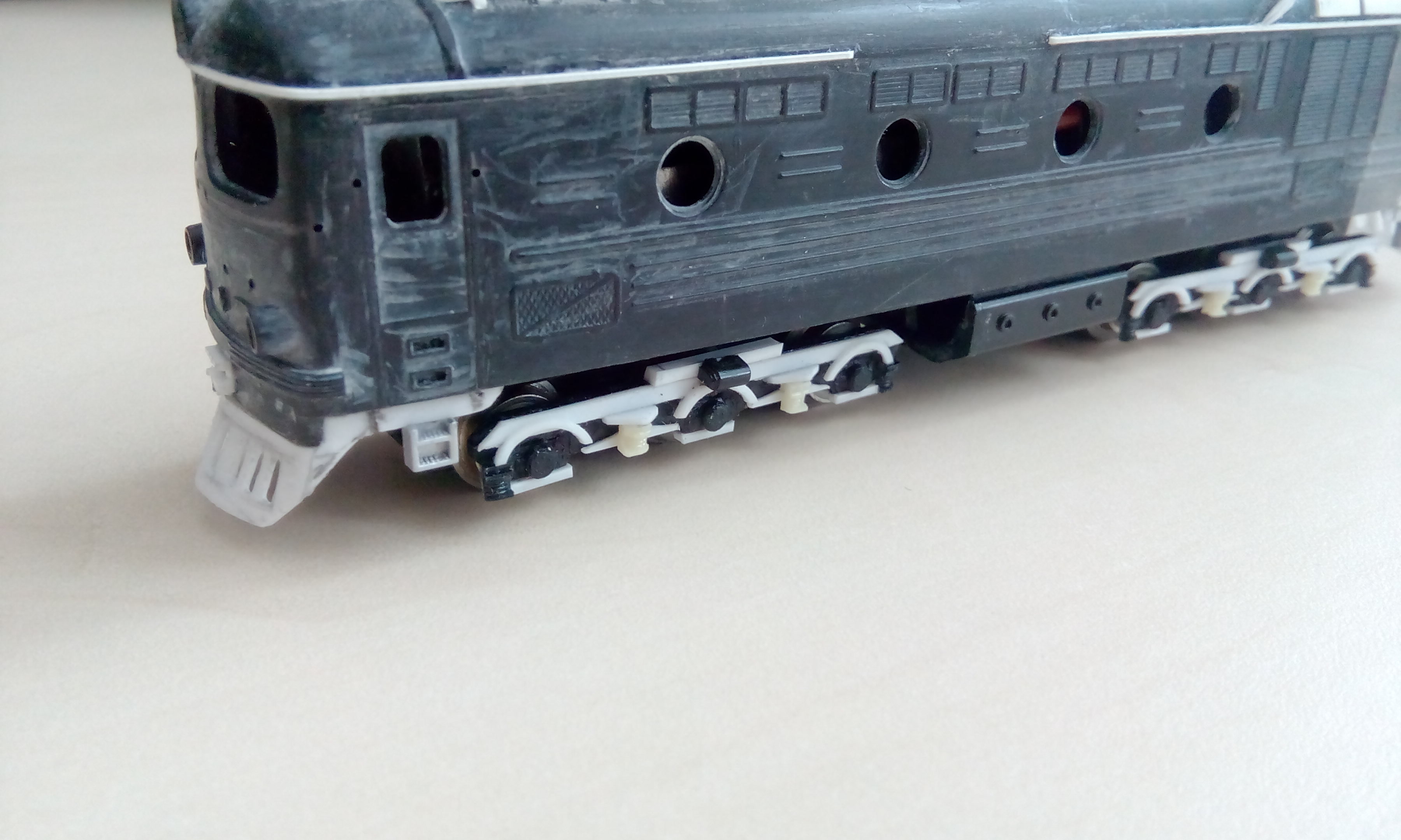

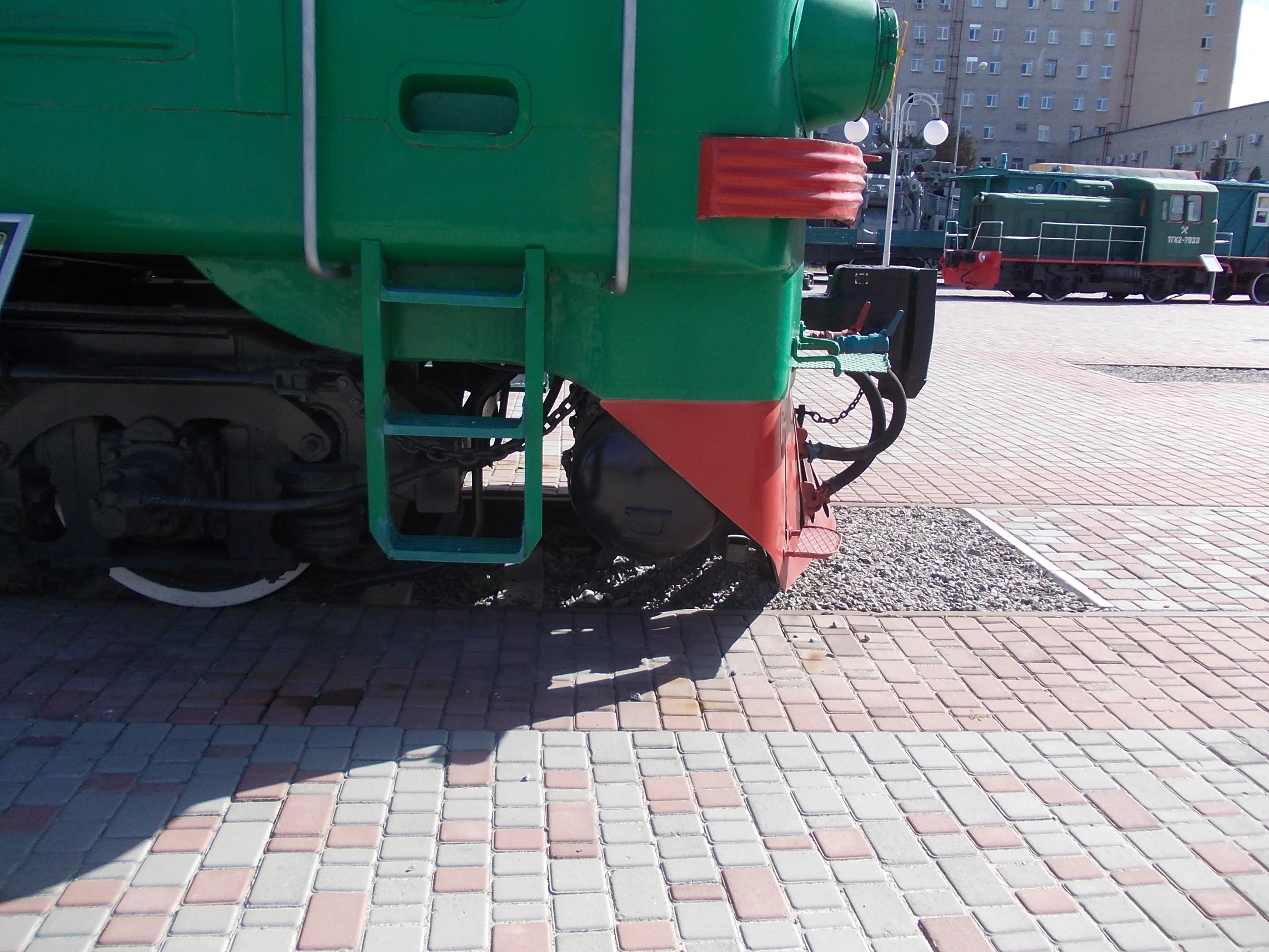

За выходные ТЭ10 обзавелся ходовкой, ступеньками и розетками автосцепки. Поскольку настоящих боковин тележек и близко уже нет, пришлось пилить самому. За основу взял боковины БТТБ-шного Нохаба. По идее, после покраски должны выглядеть более похожими :D

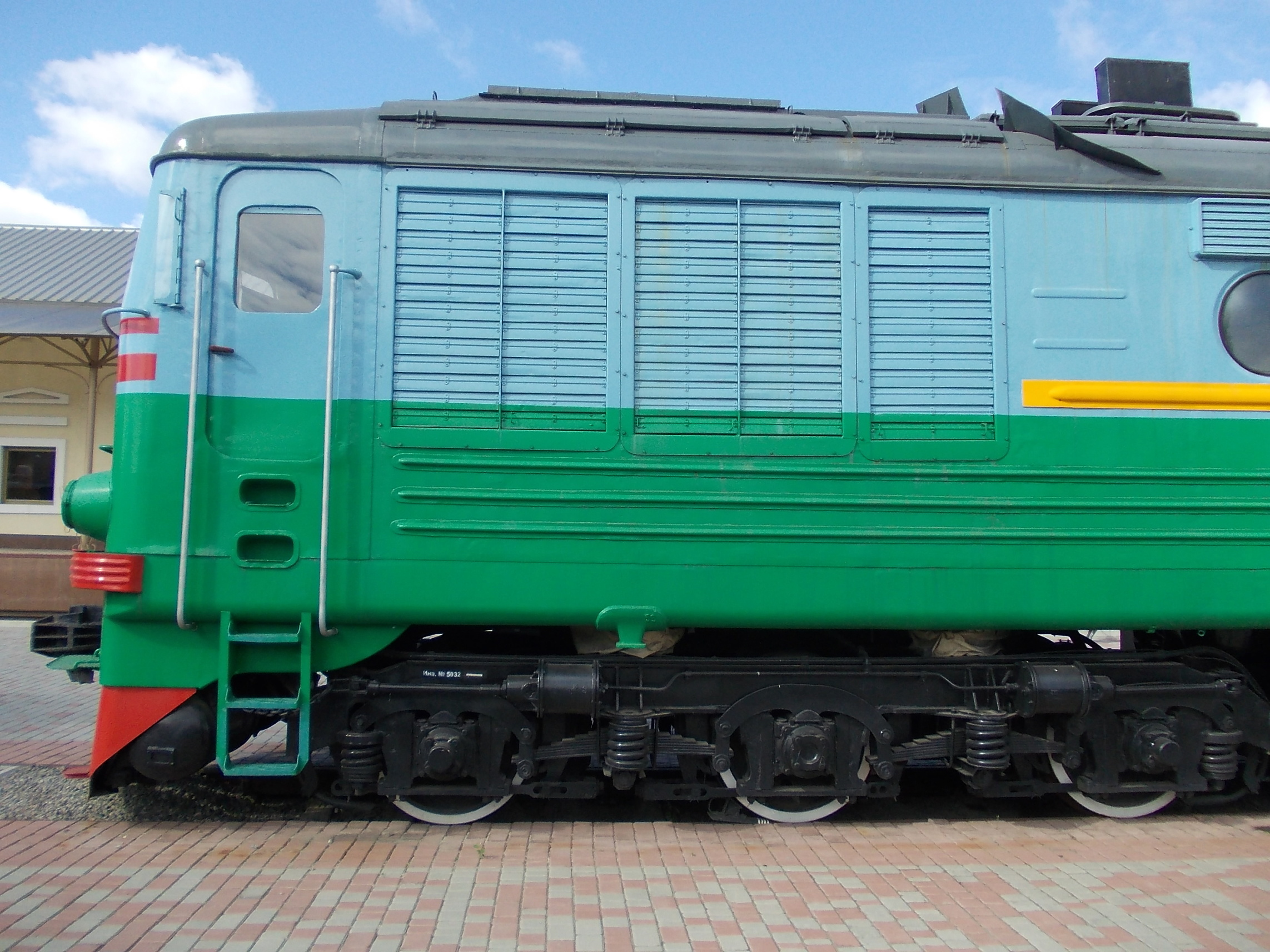

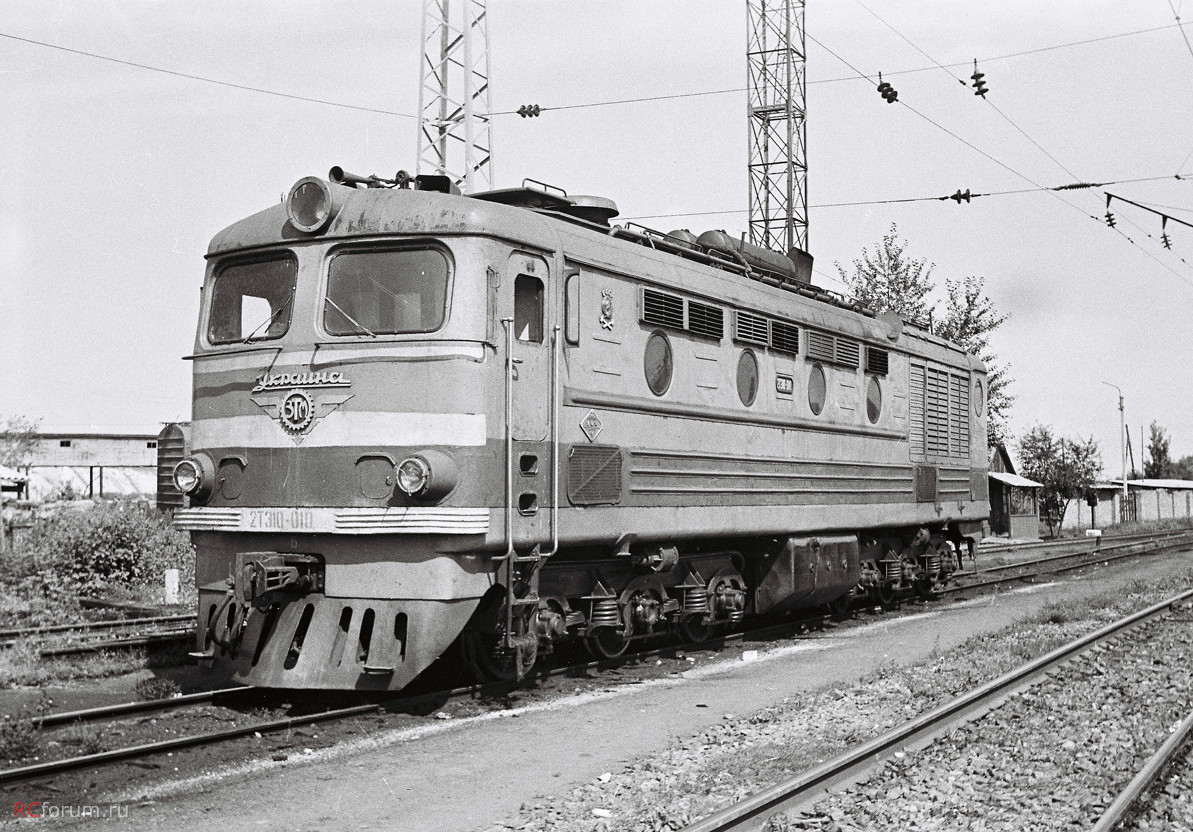

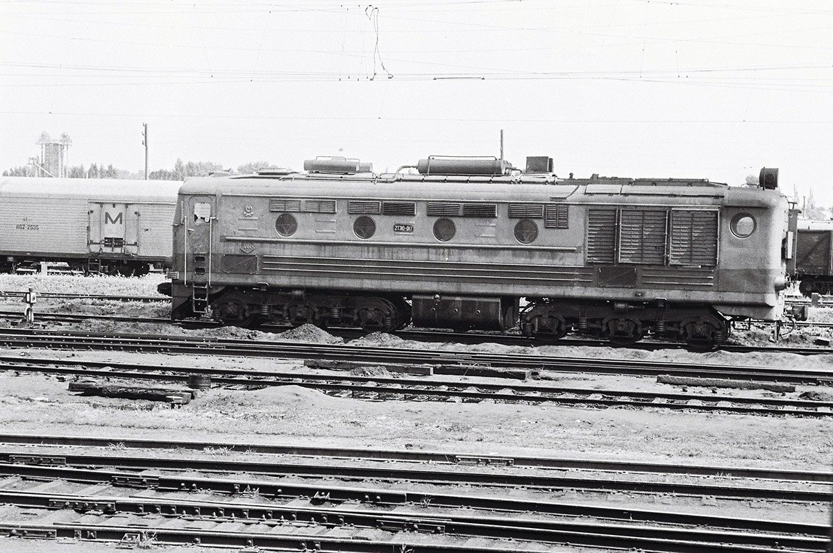

Выложу сюда еще некоторые интересные картинки с ТЭ10/ТЭП10, натащенные с разных сайтов. Может, пригодятся кому-нибудь ;)
Отдельно отмечу ТЭ10 где-то в районе Харькова с пассажирским поездом:

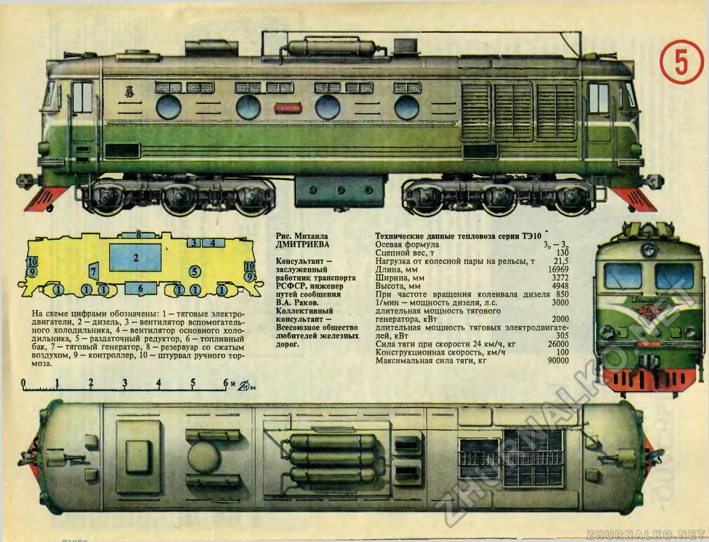

Неплохо ты с телегами справился! Общие очертания и элементы - явно похожи. Единственный нюанс - это тормозные цилиндры. На первых ТЭ10 точно было по 2. С другой стороны, на представленных фото (спасибо, не все видел!) есть 015-й номер, вижу уже один... :?

Немного не осознал а чем біли плохи родніе черніе телеги? :?

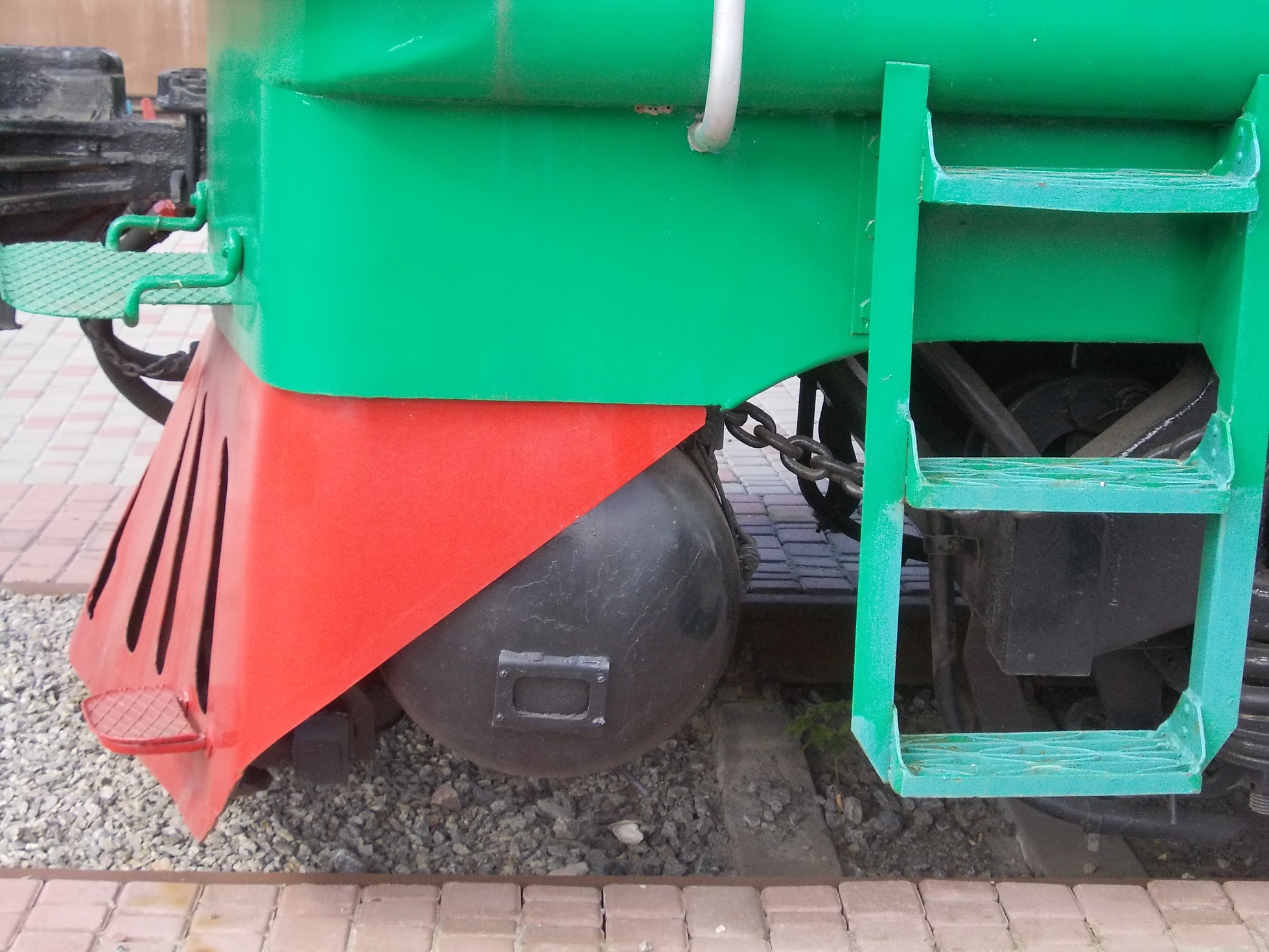

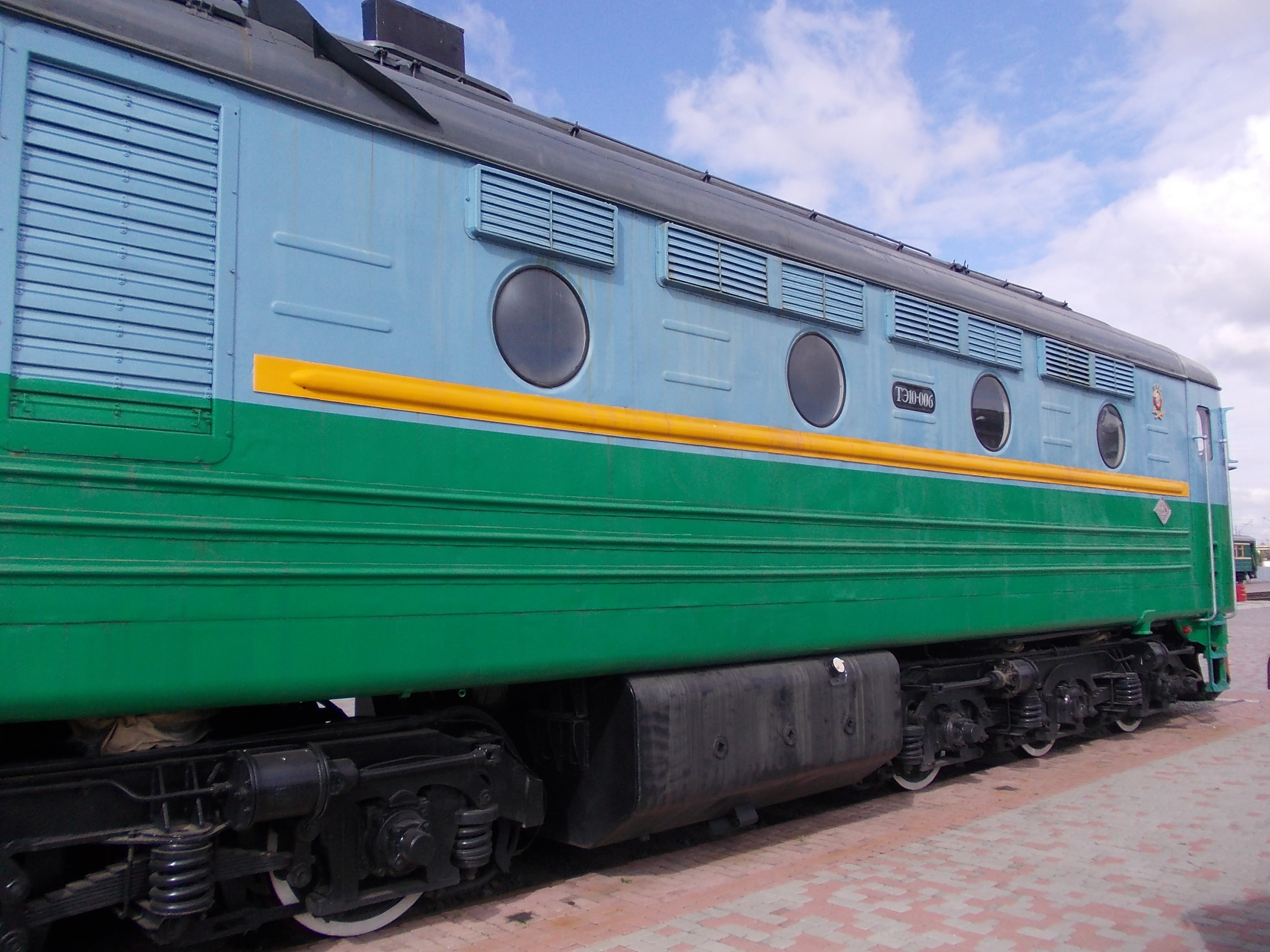

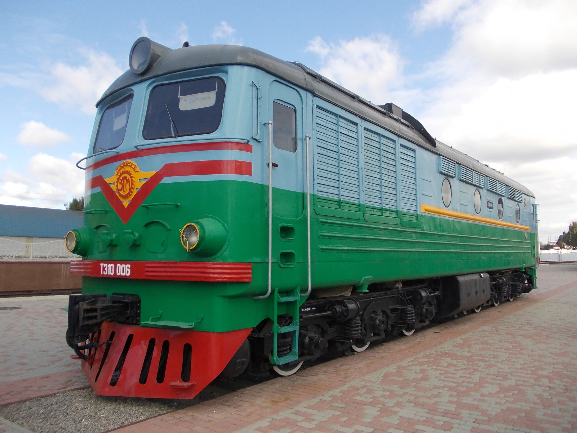

Muton писав:тормозные цилиндры. На первых ТЭ10 точно было по 2.
Да, правда, цилиндр один. И это несмотря на то, что я приближал модель к ТЭ10-006. У меня банально не хватило деталек, чтобы сделать по два с каждой стороны. Подумаю, может, что-то решу с этим ;)

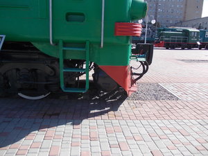

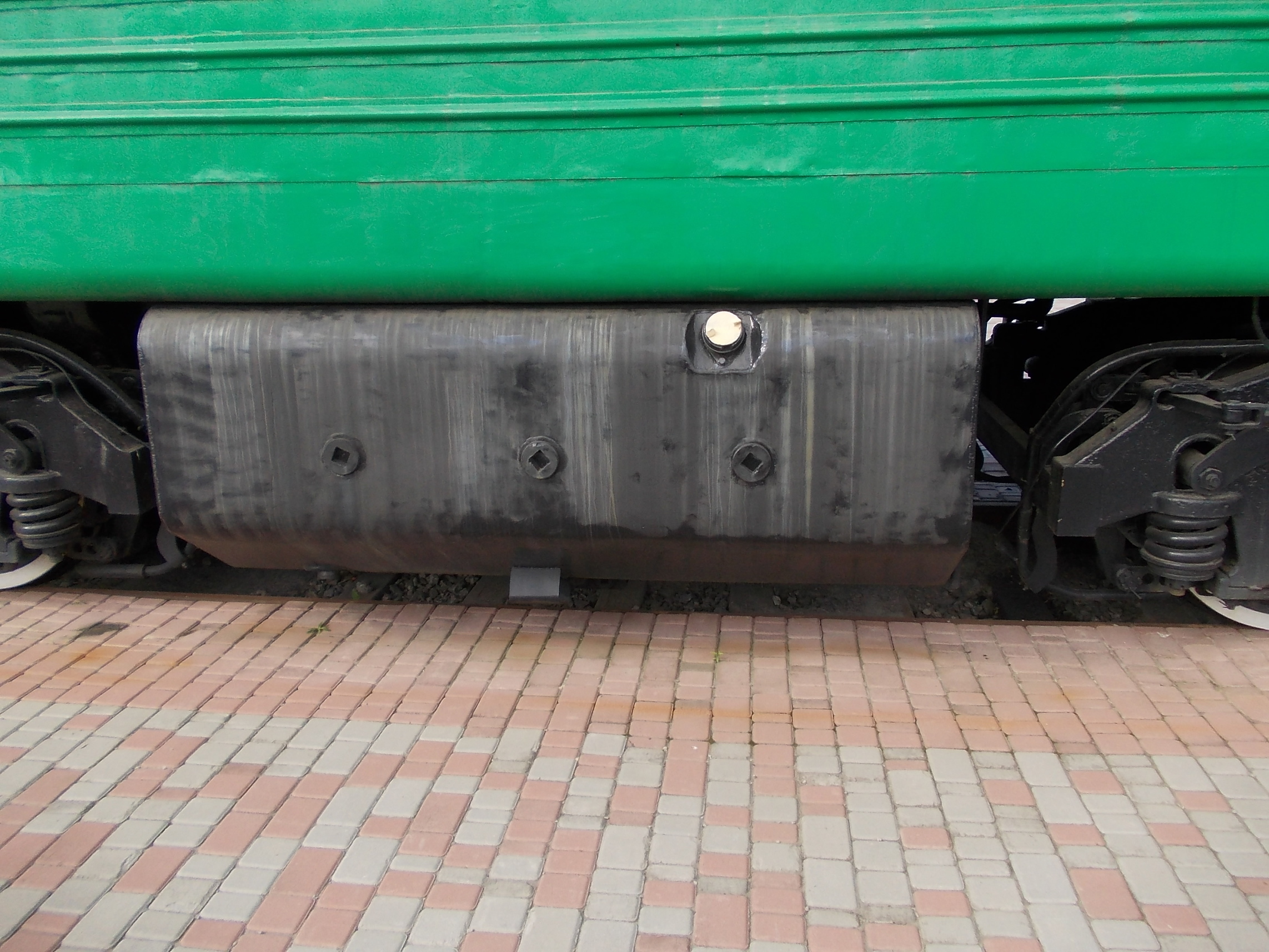

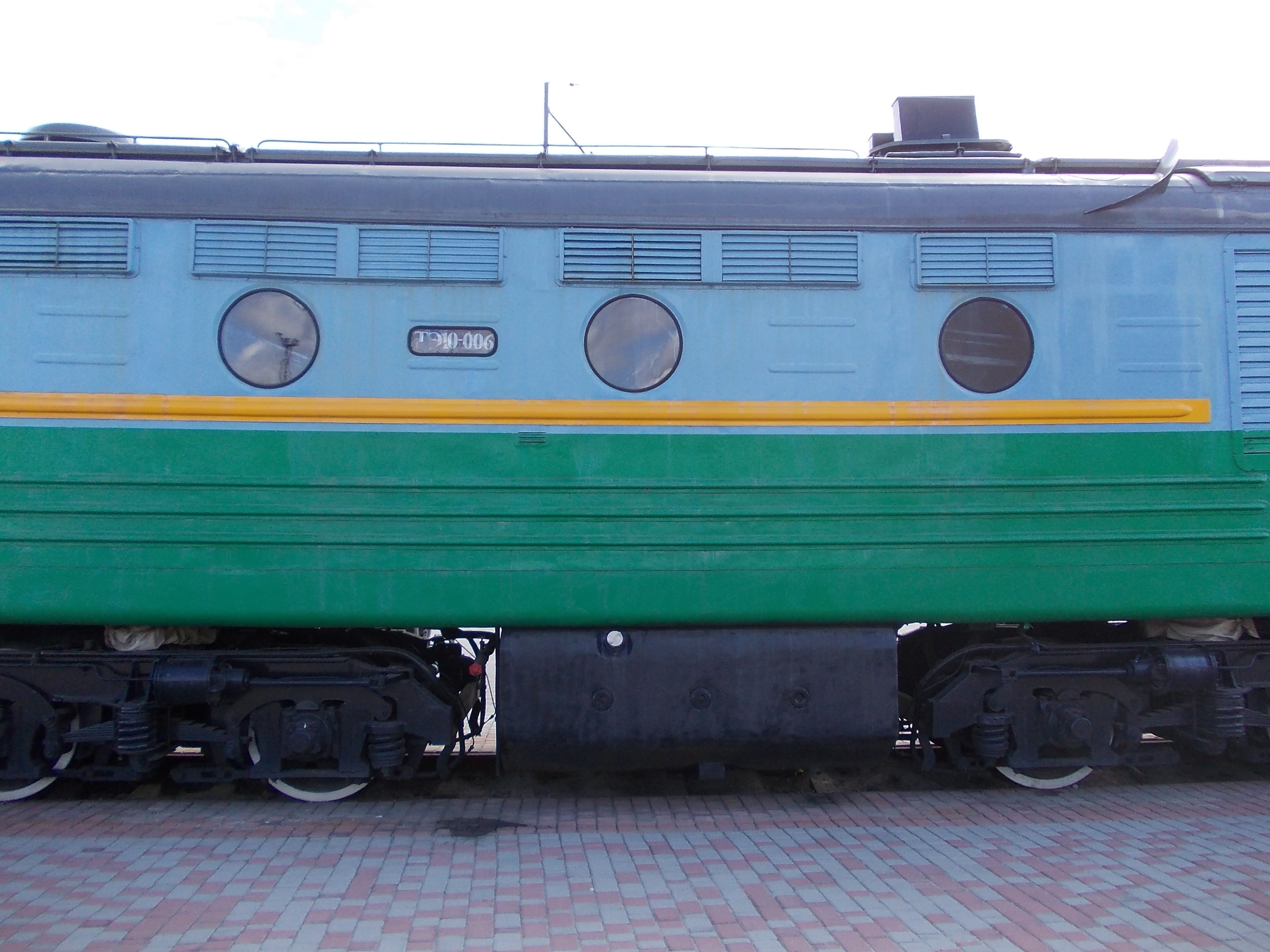

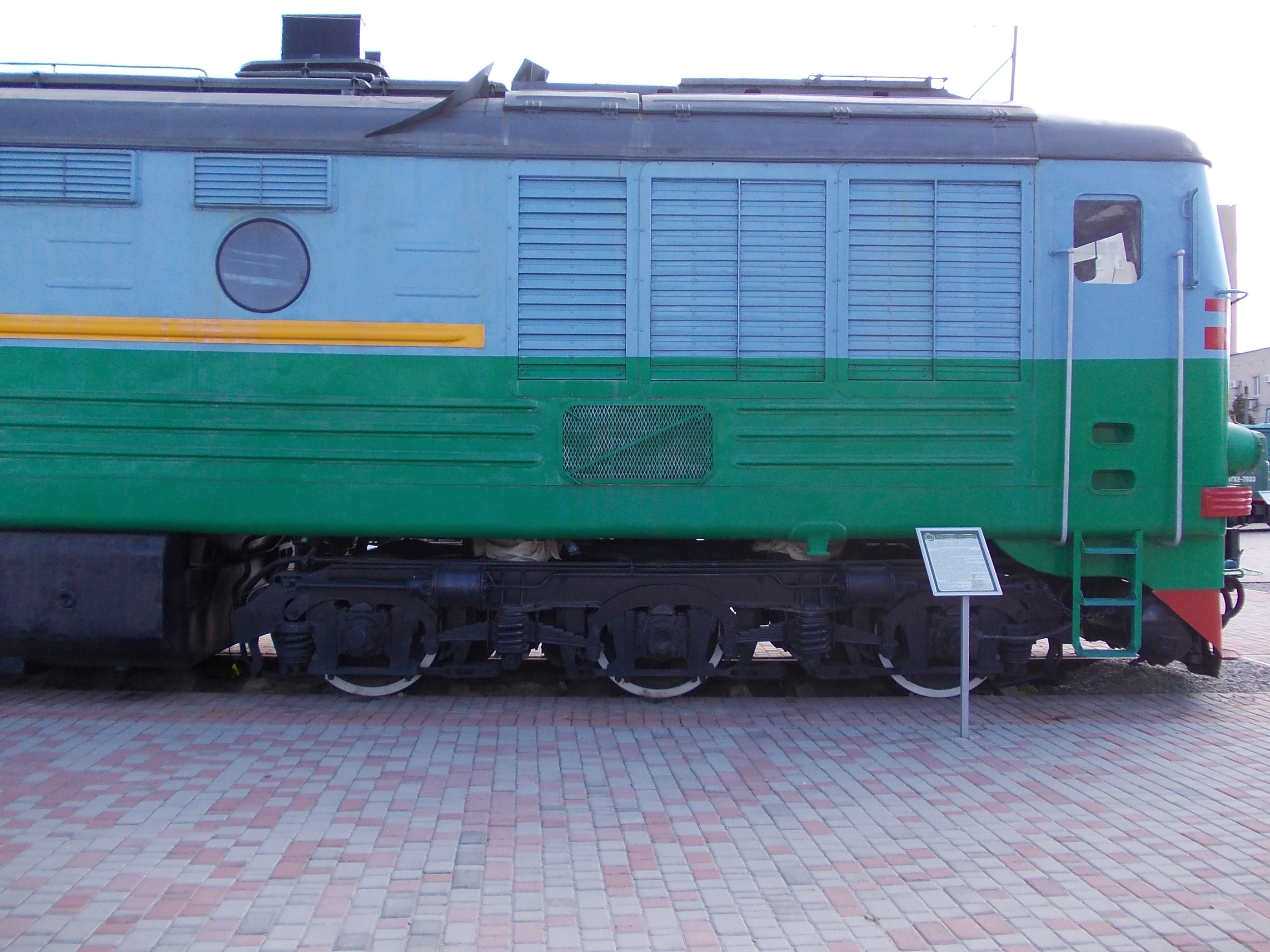

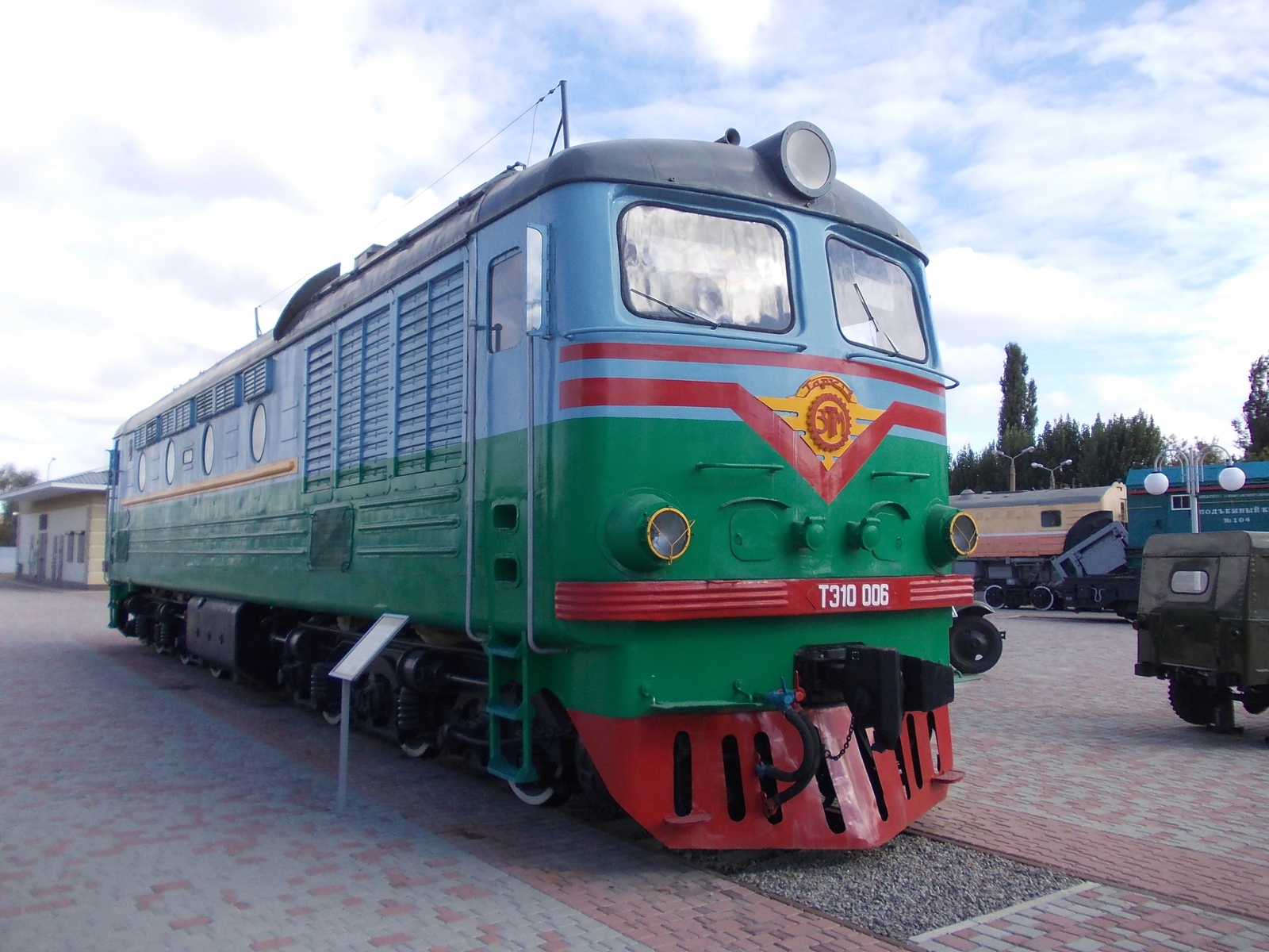

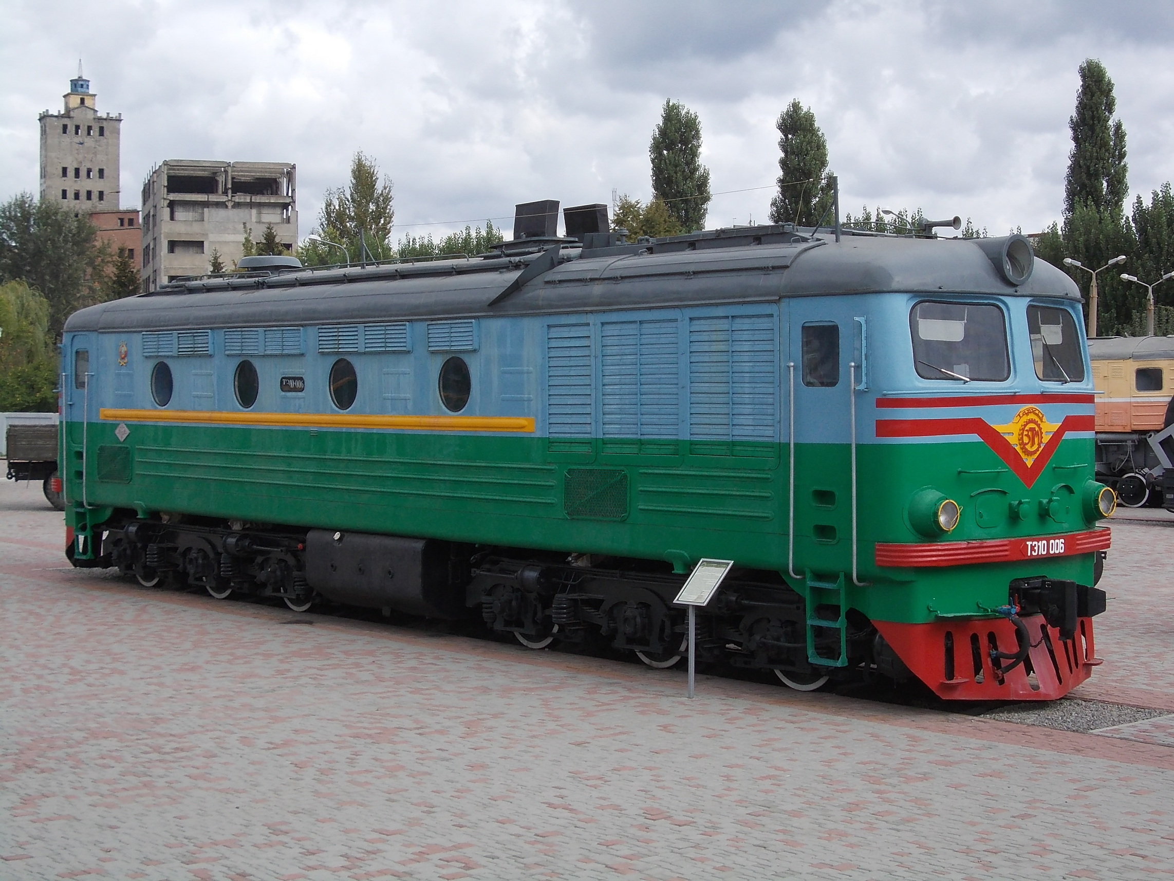

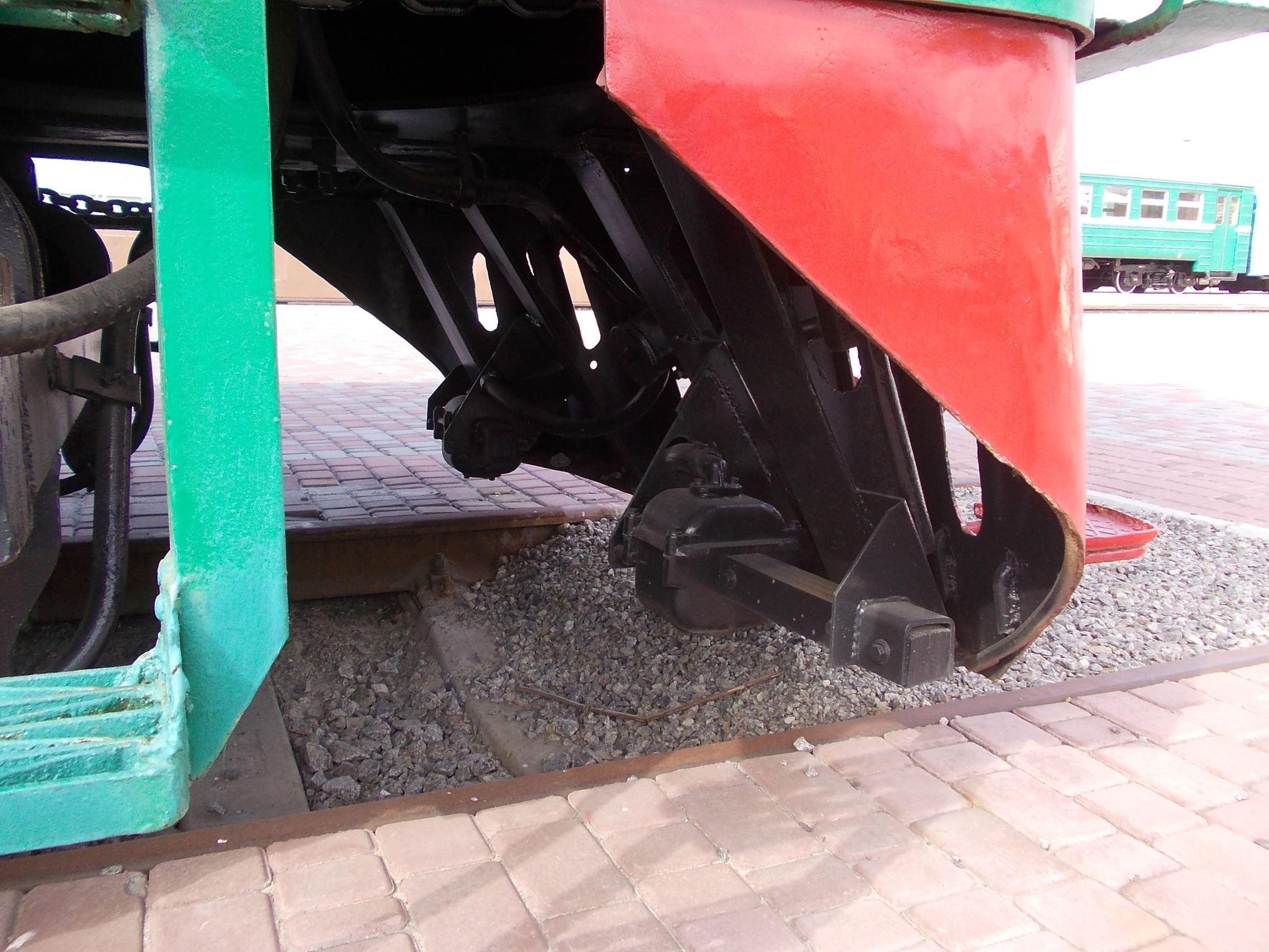

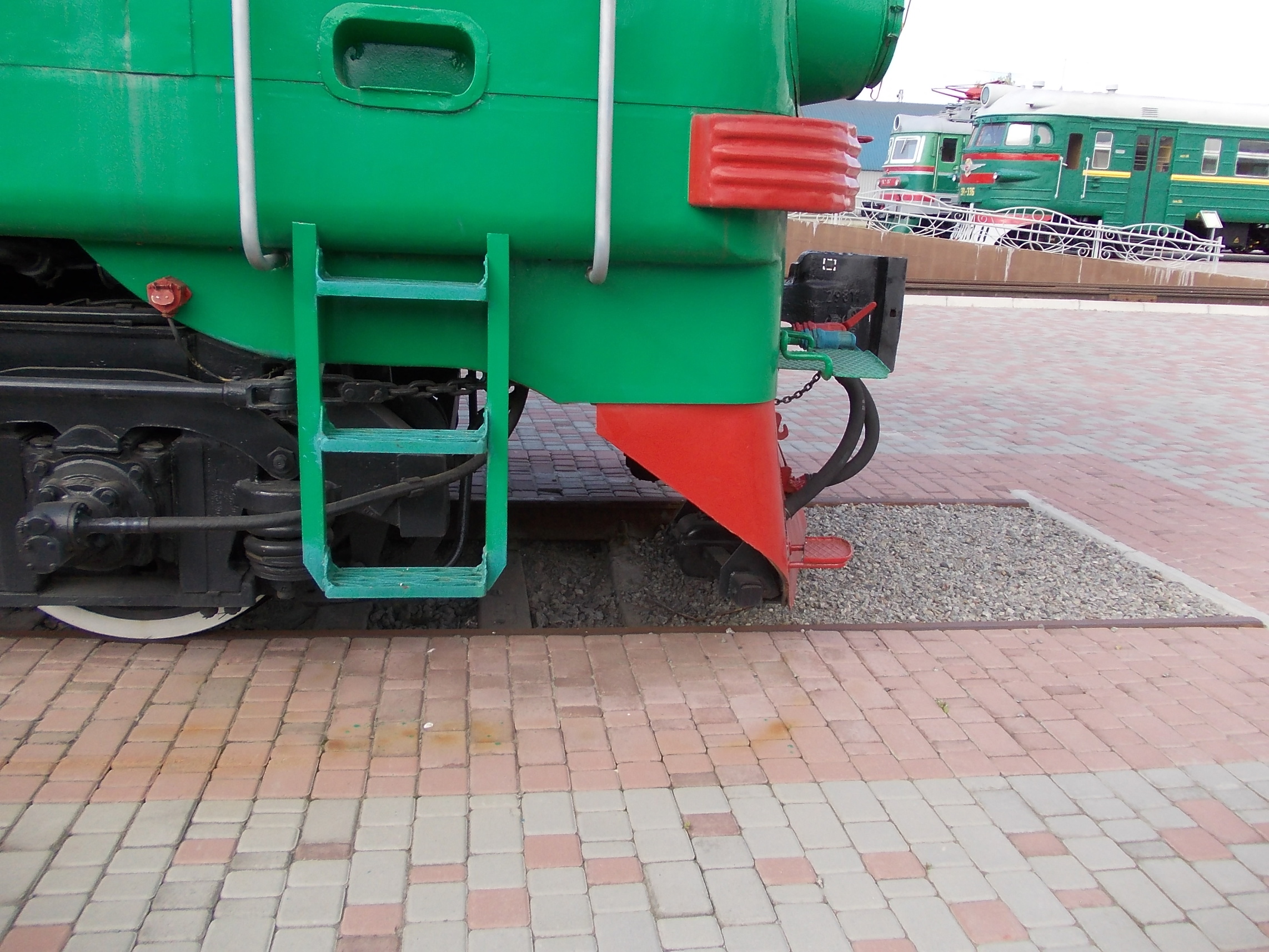

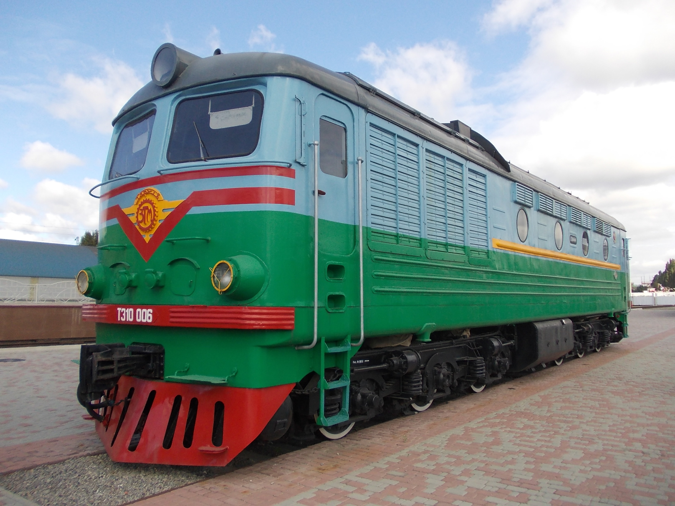

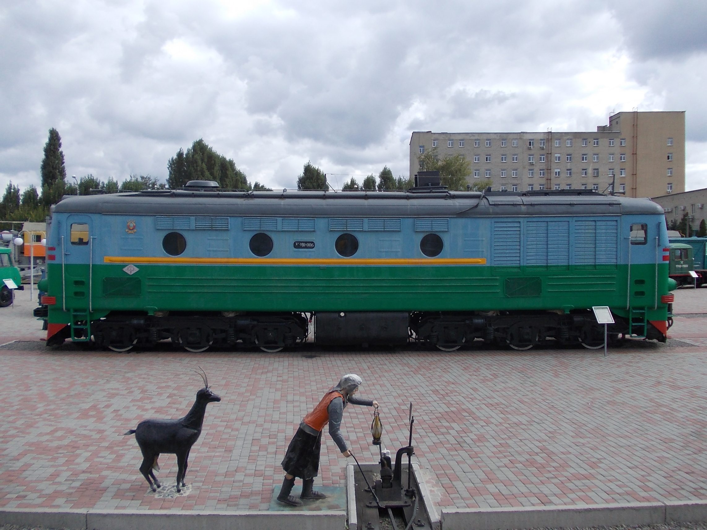

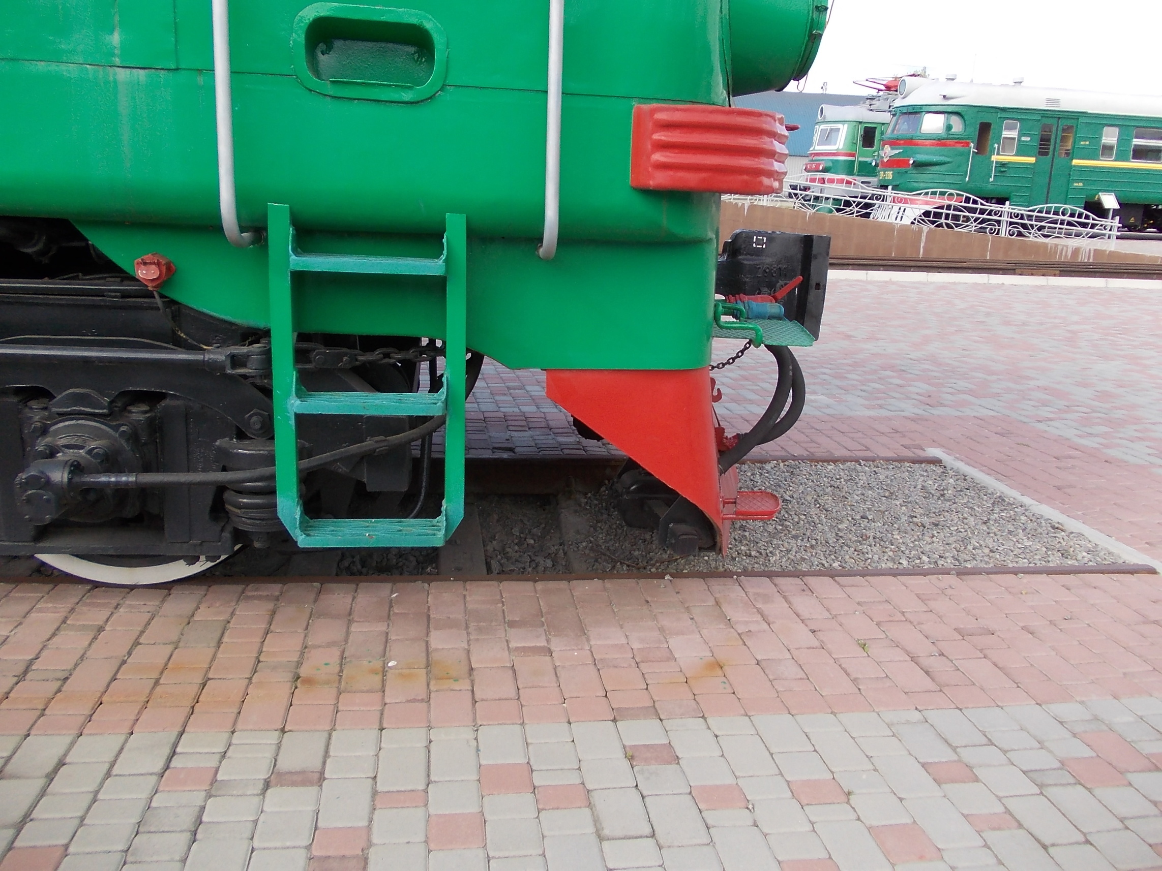

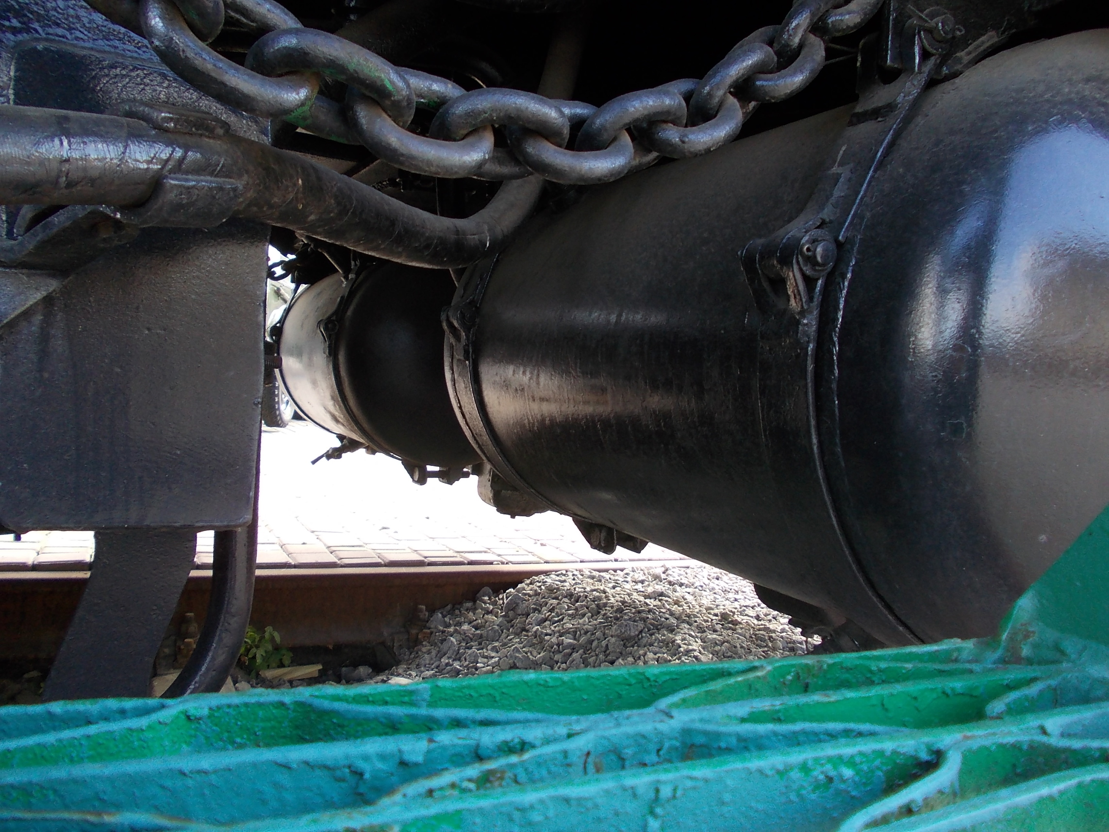

Еще осталось сделать главные резервуары за метельником второй кабины. На последнем чертеже их как раз видно. Их же видел на харьковском 006.
Был повод - обфотографировал его со всех сторон. Если кому-то интересно, могу здесь выложить. Да и вообще стоило бы активнее пополнять библиотеку форума ;)
Stinky писав:Немного не осознал а чем біли плохи родніе черніе телеги? :?
Тем, что их хватало только на один тепловоз - стоят на ТЭП10 ;) Для второго пришлось выкручиваться. К тому же, оригинальные больше подходят именно к ТЭП10, т. к. он у меня ближе к исходнику.
Повідомлень: 3986
Has thanked: 1062 times
Been thanked: 1182 times
Re: Апгрейд ТЭП10 от Пересвета
Артем, не хочу навязывать свое мнение :oops: , но я бы или номер ставил побольше, или все-таки доработал тормозные цилиндры под 006. Это ИМХО характерная черта именно этого тепловоза.
Фотки конечно выкладывай! ;) Они же по теме.

Ладно, Витя, практически уговорил с цилиндрами :D
Пока буду думать, вот несколько фотографий ТЭ10-006
