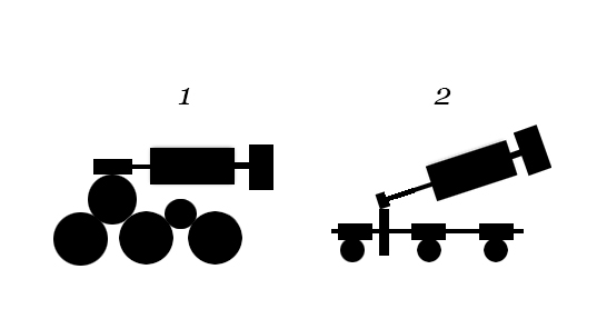

Выкладываю схему первого редуктора и текущего. Это повлекло и небольшие изменения в топке.

Сказать по правде тот редуктор нравился больше, но шестерню не вернешь. Начал переделывать именно из за стрелок, но хотел сделать немного по другому. В процессе обряда "нахуа" лопнула шестерня и понеслась душа в рай.Muton писав:Инертность это не беда, если есть плавность хода.

Re: BR 80 передел
Второй мне лично значительно больше нравится. Ни разу у меня еще вопросов к нему не возникало (за исключением БР110 ПикоT-1000 писав:Выкладываю схему первого редуктора и текущего.

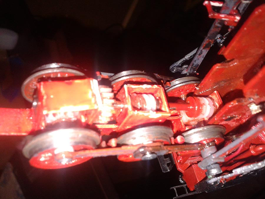

Немного были внесены изменения в ходовку. Также кому интересно вид ходовки прилагаю.
Там буде произведена в скором времени замена шестерен на косые.

Re: BR 80 передел
Да блин токо немного не аккуратно( Хочу еще ходовые шестерни заменить на косые и на этом все.
