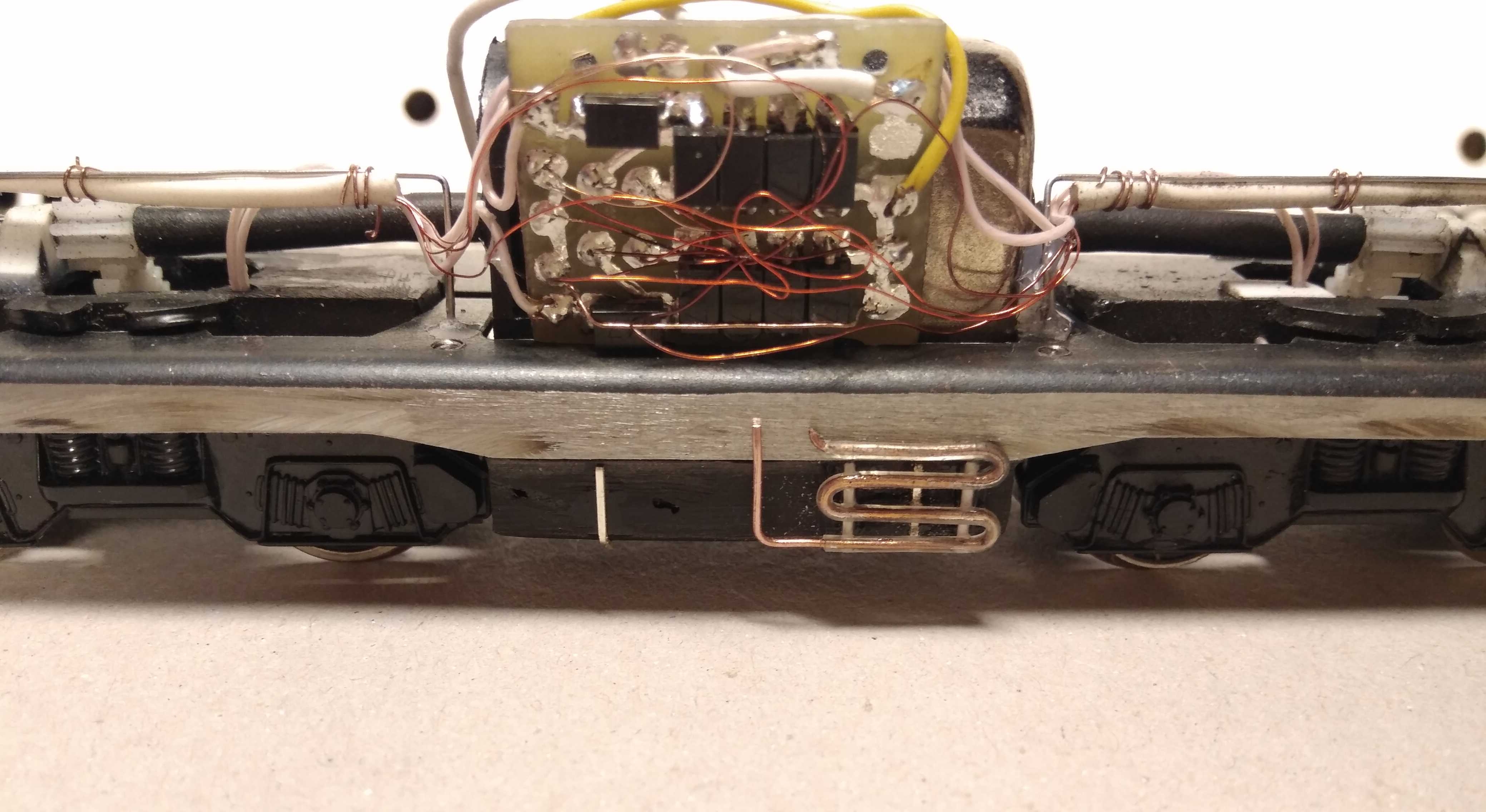

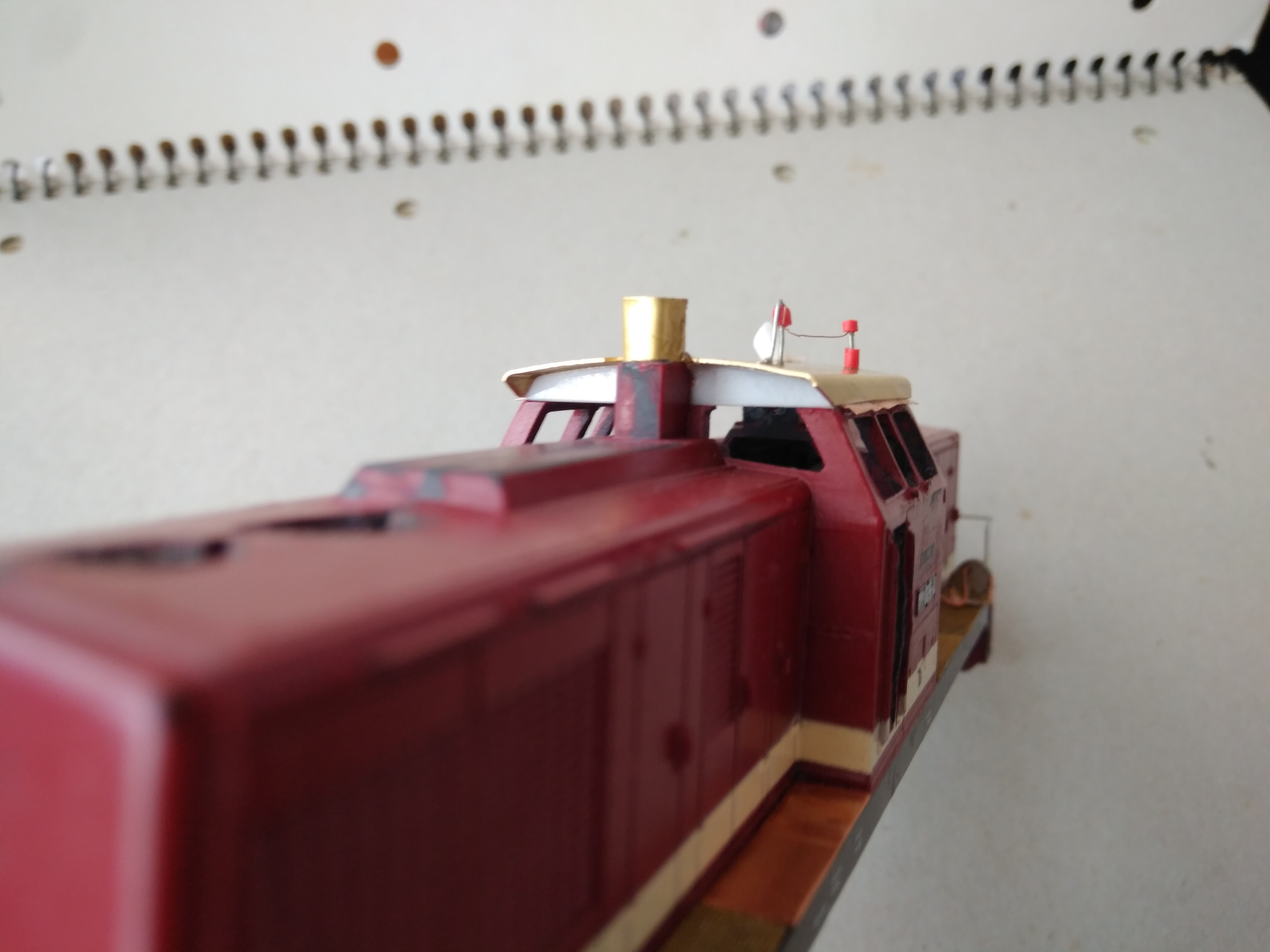

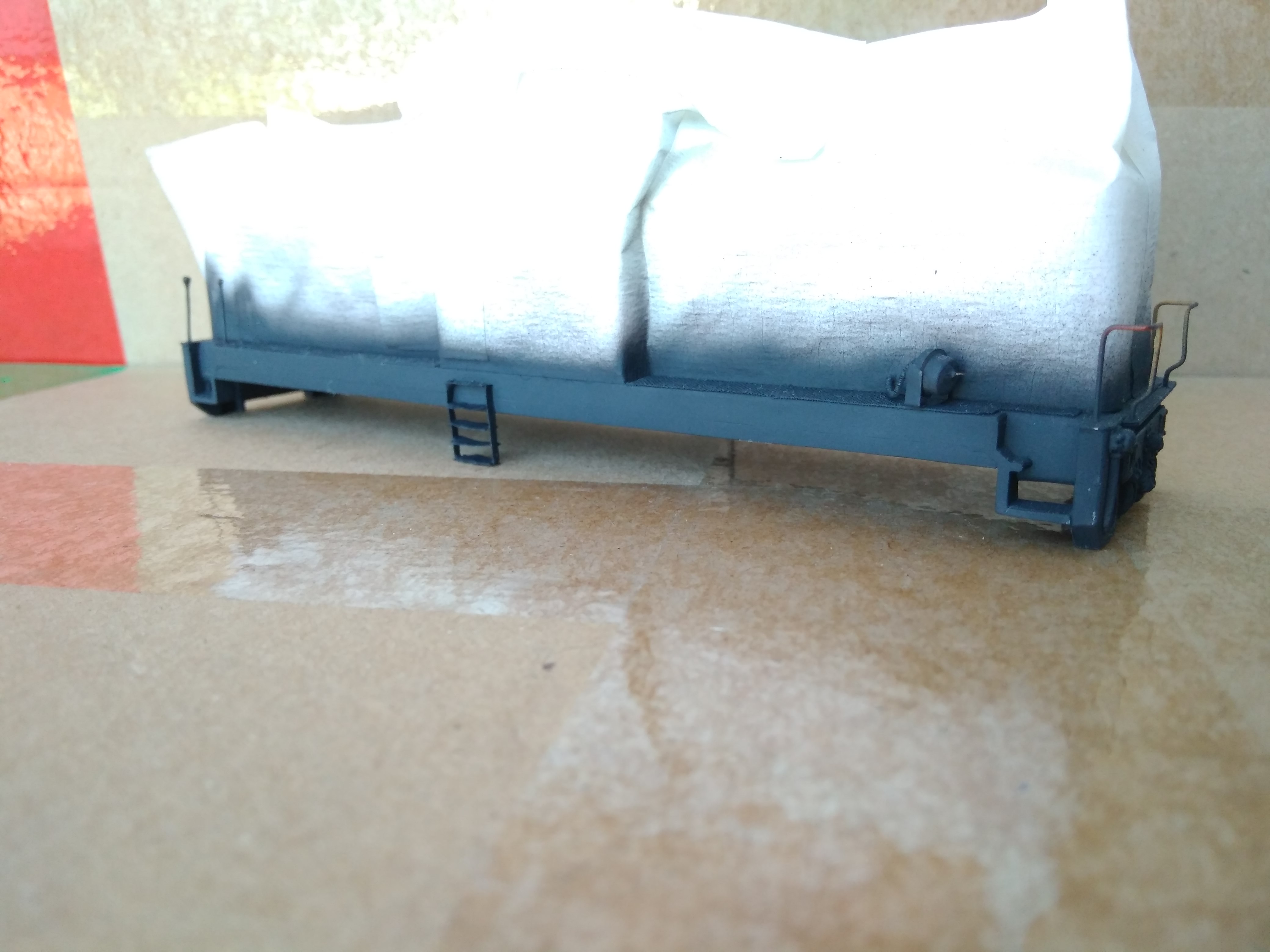

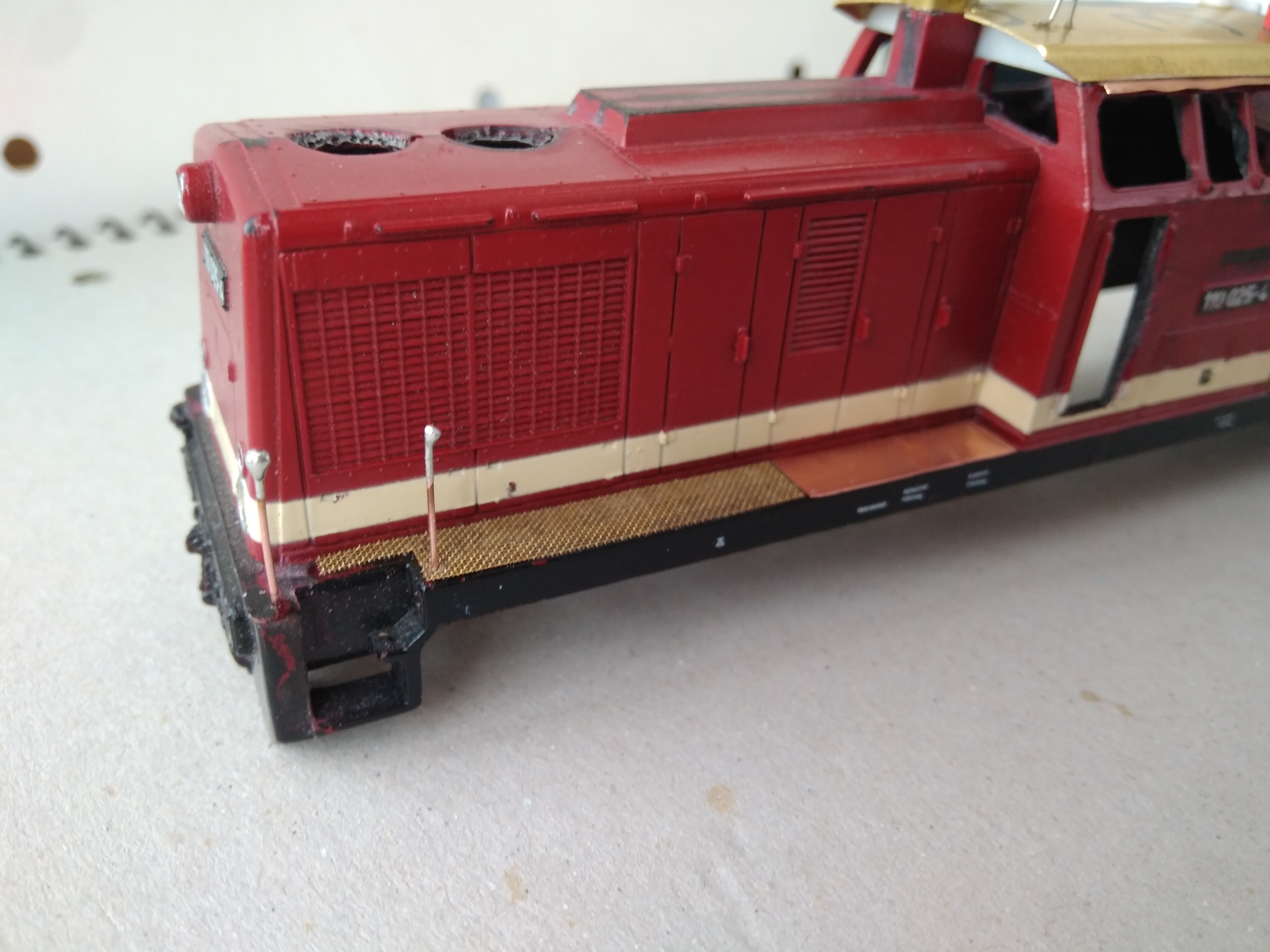

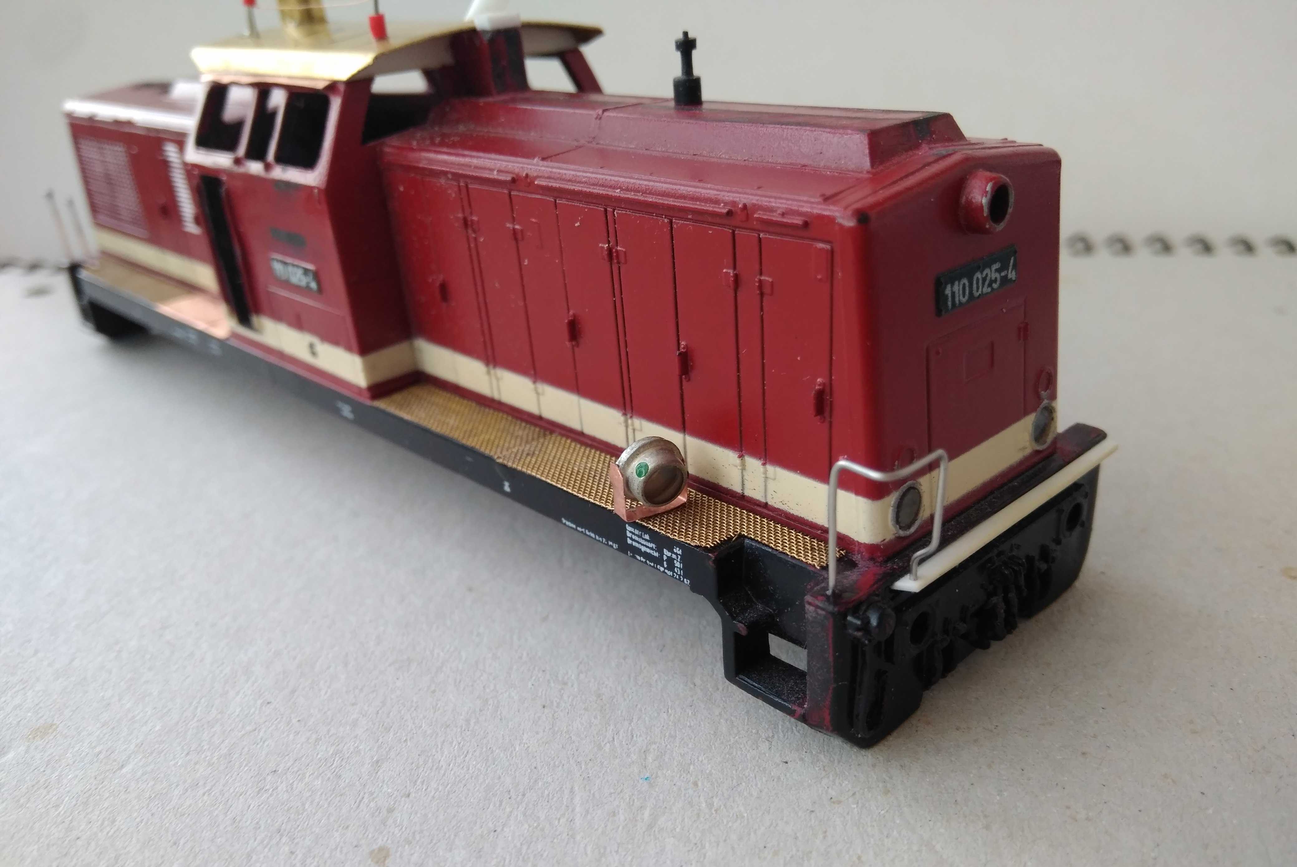

Очень хочется "побалуваться", не могу удержаться, леплю и выпиливаю всякие "пакости", продолжаю...
Дверь открою в кабину, нужна фигурка "Василия" в кепке...
Поручни там разные на лестницах...
Прожектор дополнительный на палубе...
Охладители...
Раму сошлифовал с обеих сторон...

Интересный тренажер для оттачивания полученых навыков 8-)
Прожектор на палубе собственная фантазия или гдето такое видели? :?

Прожектор дополнительный как то давным давно видел на стареньком маневровом, на промзоне местной, ну и предполагаю что такое могло бы быть в эксплуатации внутри предприятия.
Сделан он из светодиода.

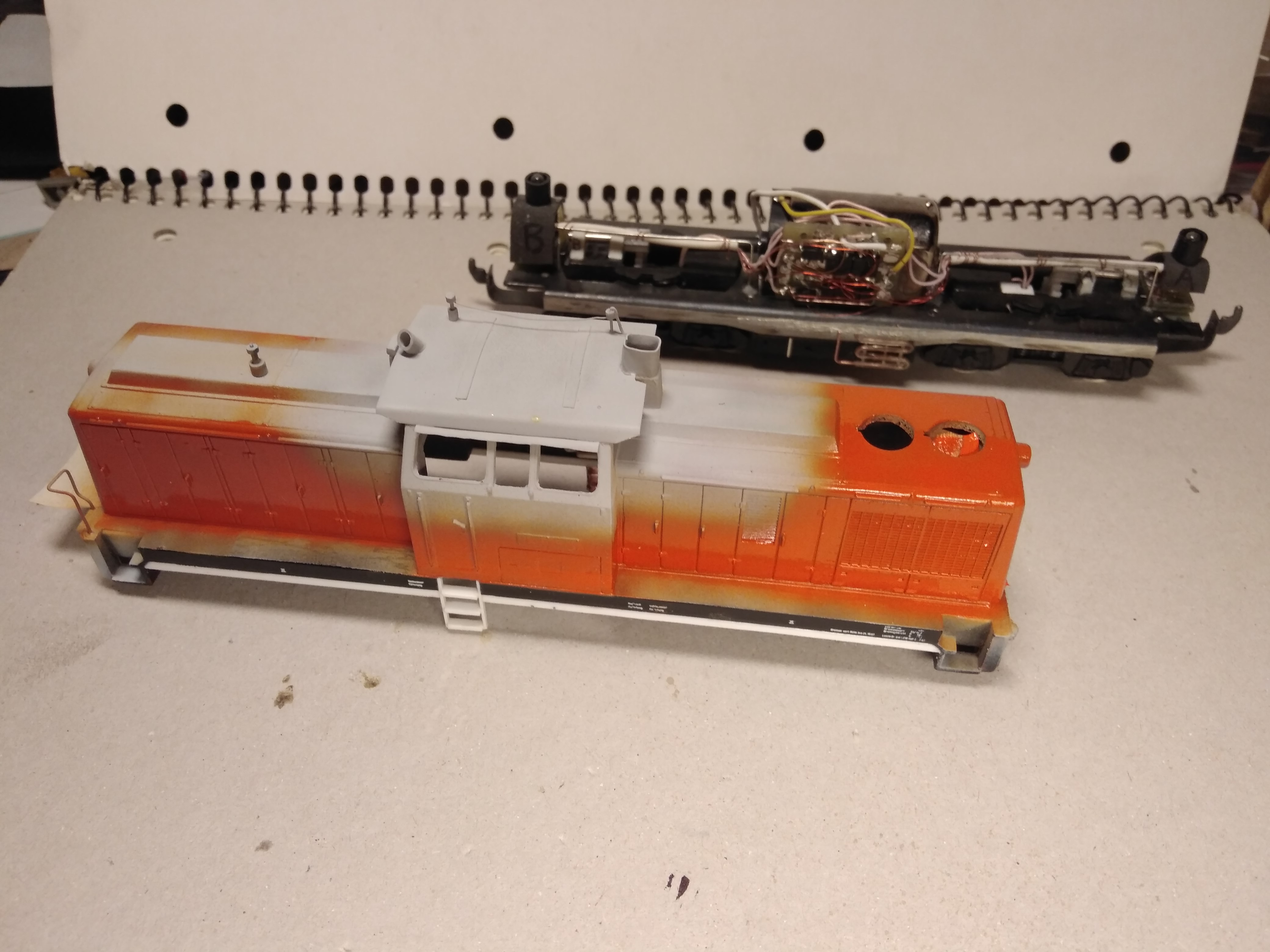

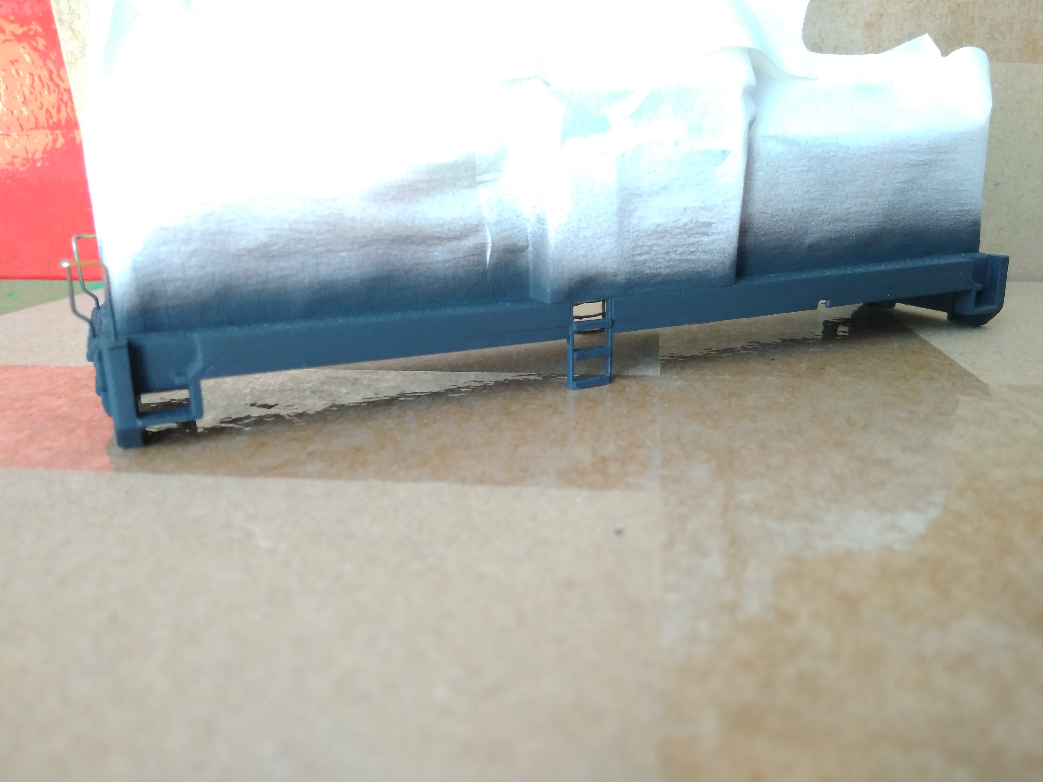

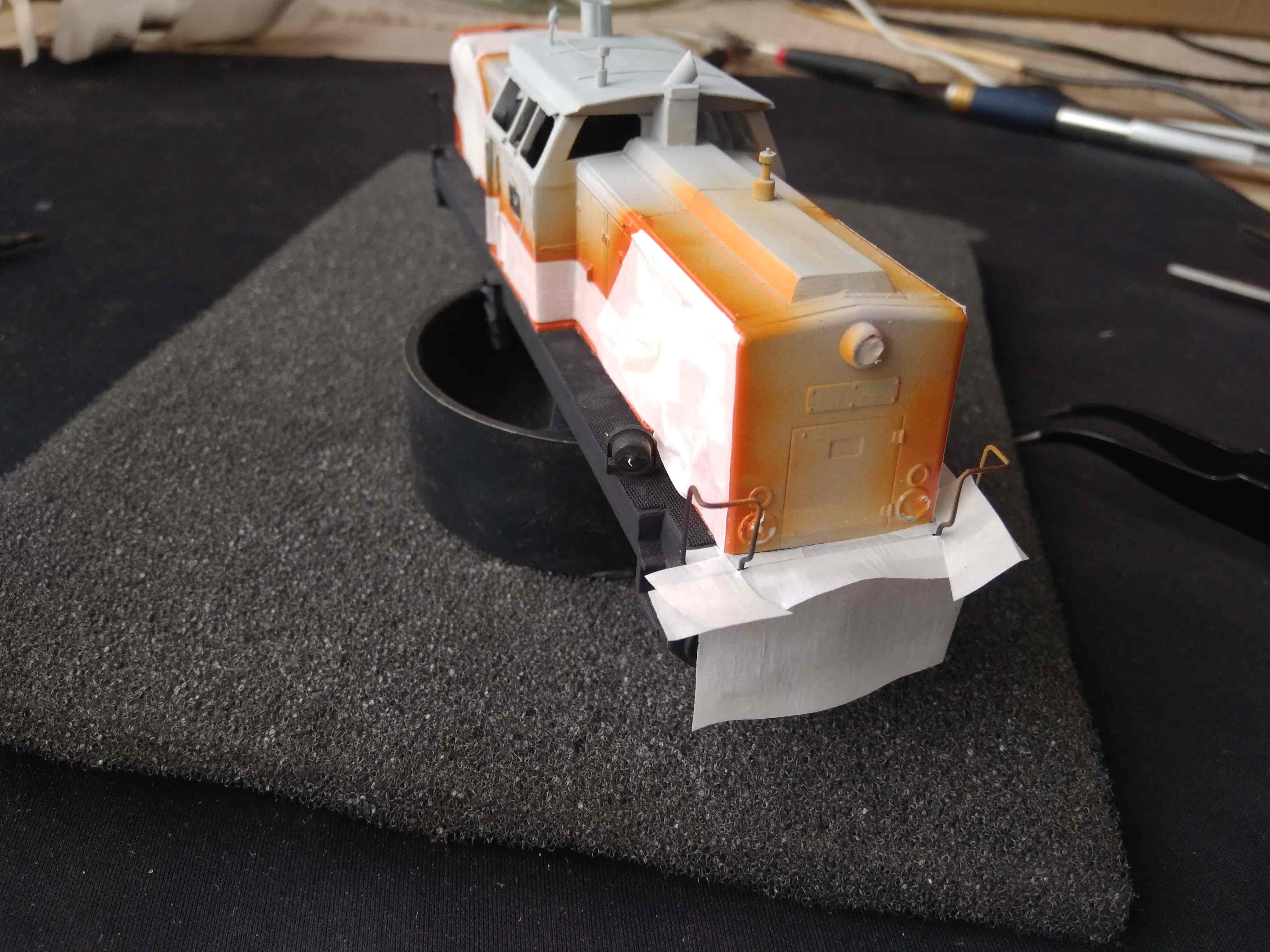

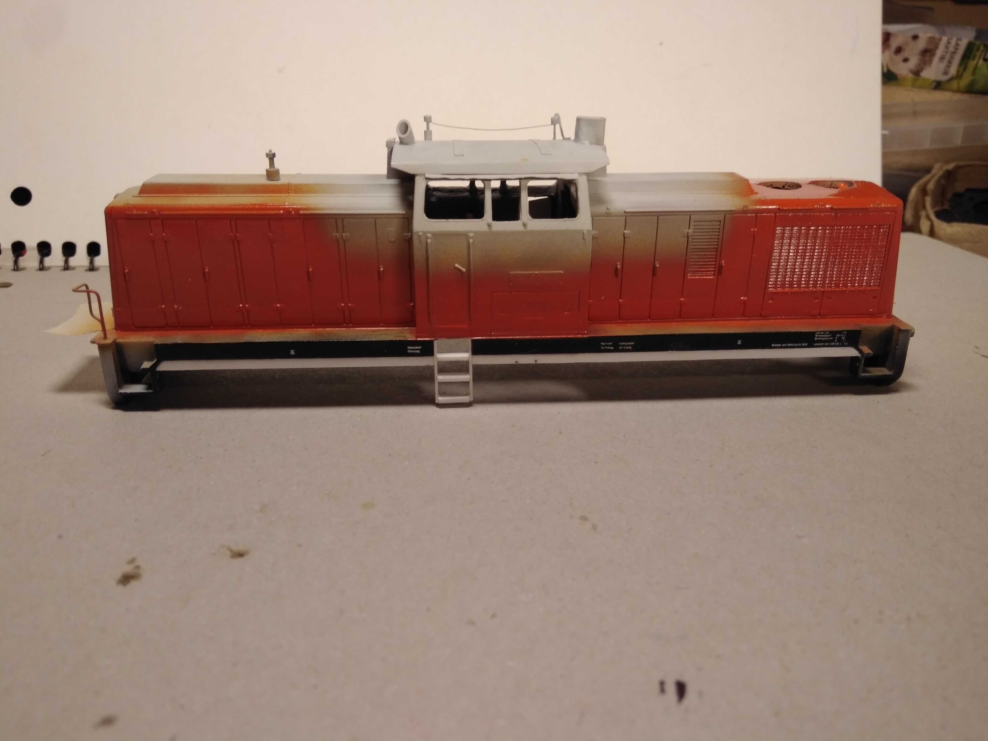

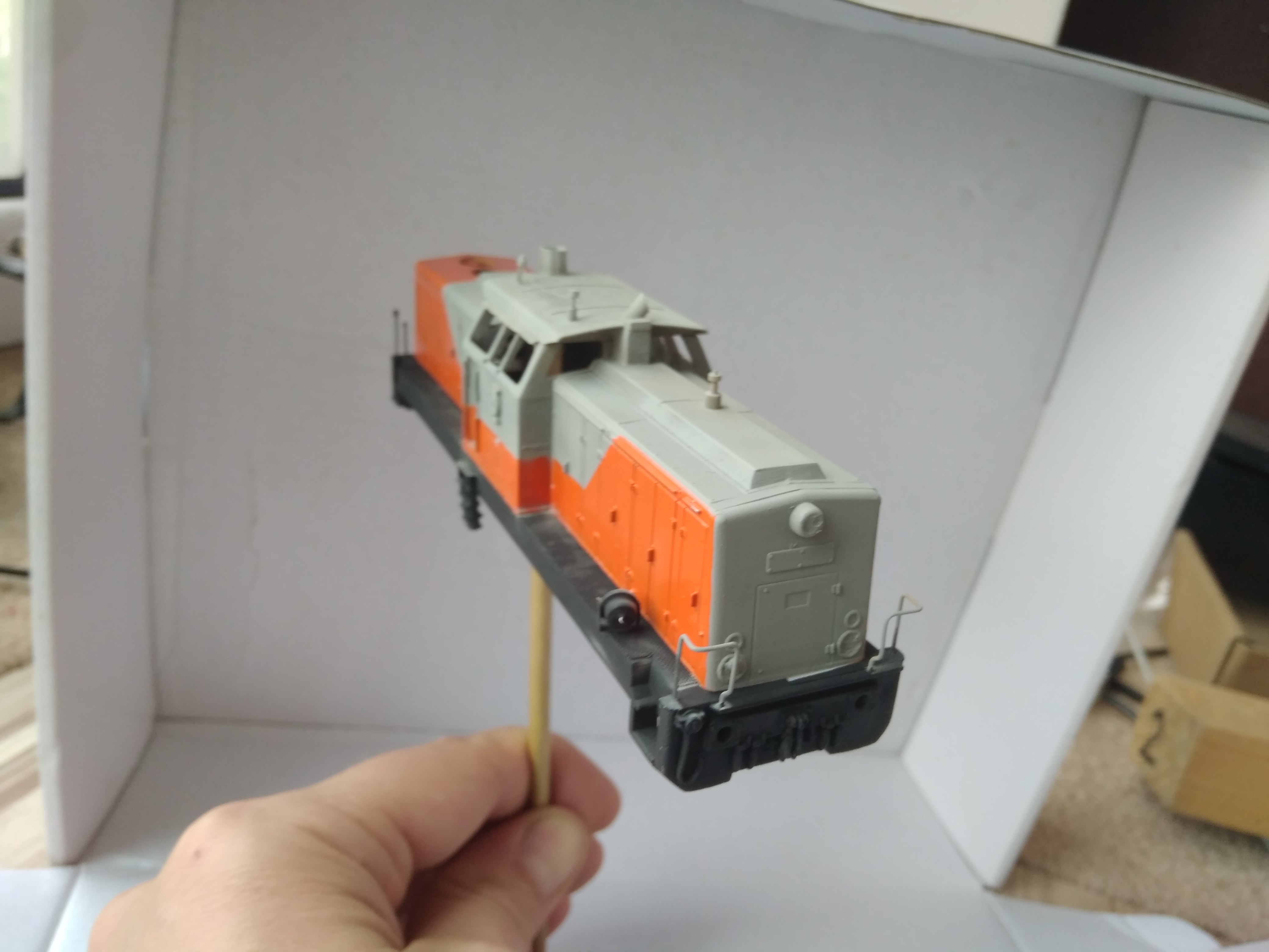

Загрунтовал серым грунтом Tamiya.
Начал красить. Рыжий. Красная + Желтая humbrol. Аэрограф.
Одел в скотч малярный и покрыл палубу чёрным матом humbrol. Аэрограф.
Has thanked: 532 times
Been thanked: 552 times
Re: BR110 Gutzold. Сверхмалый ход.

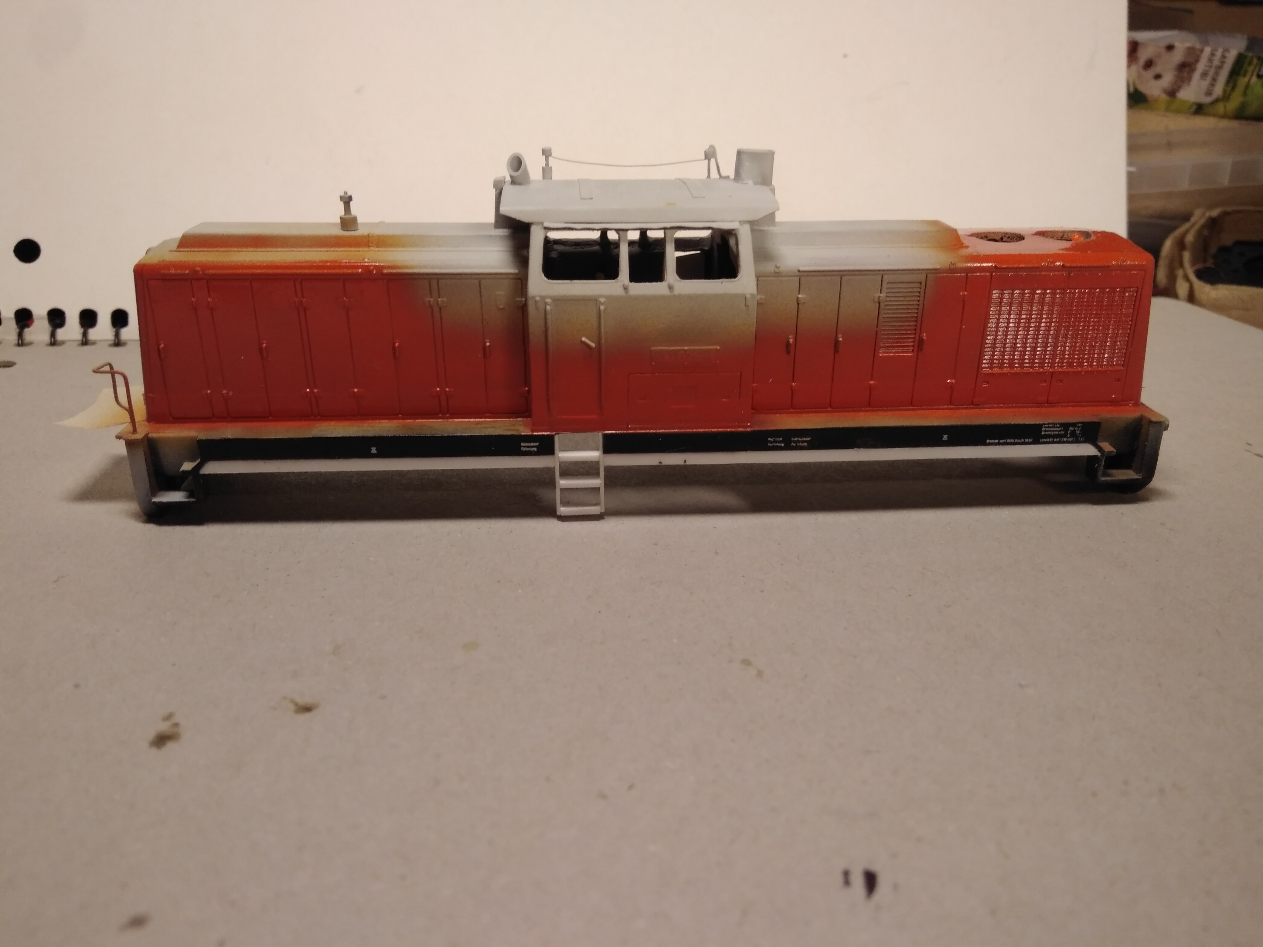

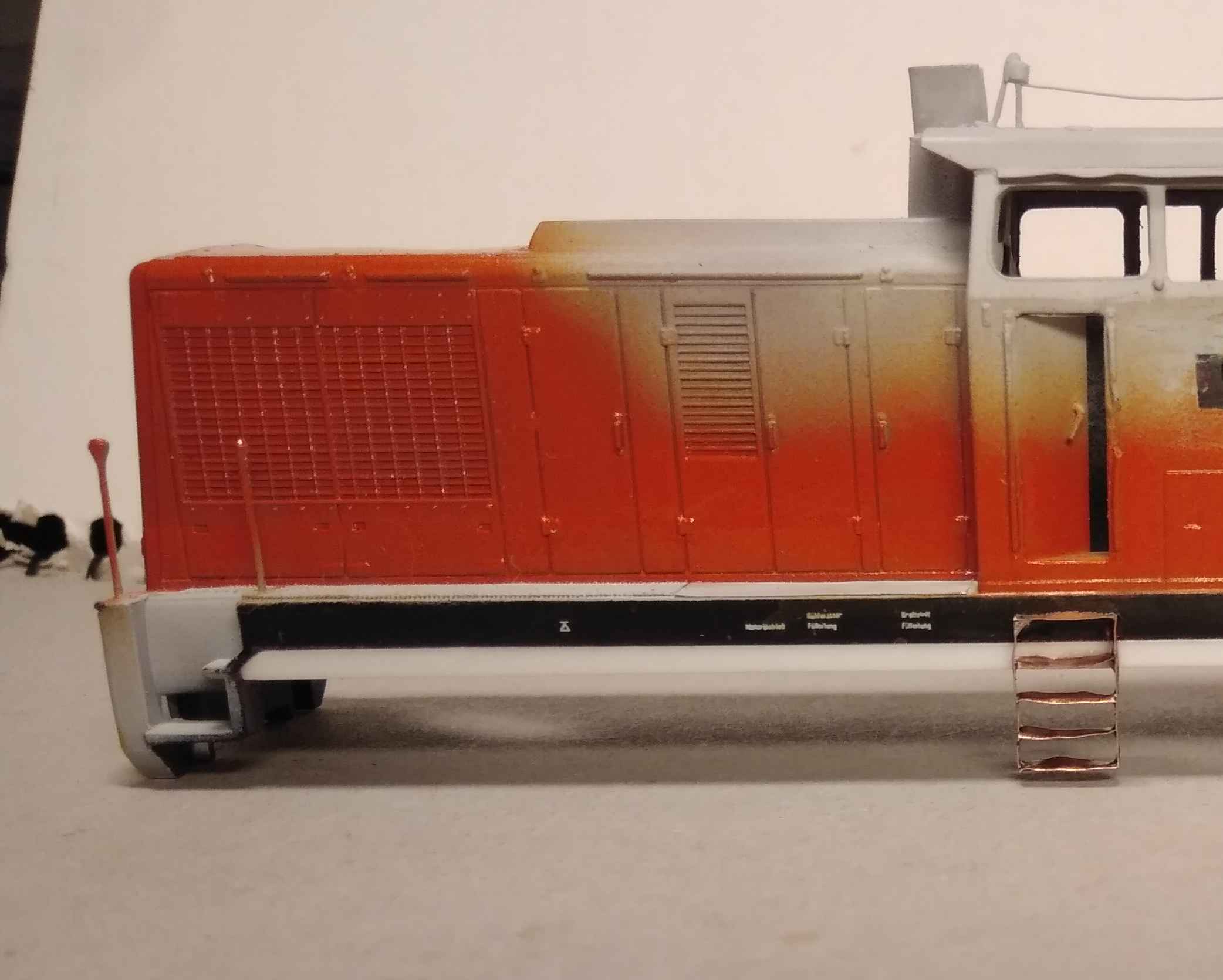

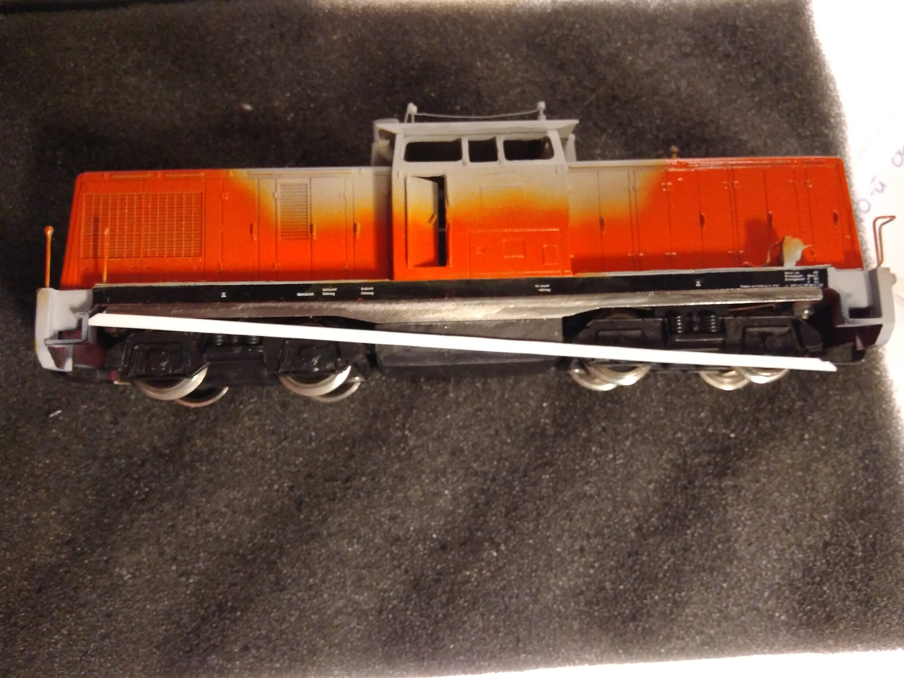

Когда Рыжий высох, стало ясно что он глянцевый :? :cry: , смотрю на него и аж отражение своё вижу :shock: , а должен был быть матовым :shock: .
Вот флаконы - №154 MATT и №60 MATT, как так может быть? что ли краска поддельная?

Отож и оно, нун пробовать сначала, хотя.... глянец, мат, какая разница, с завода все глянец выходит, эт уже в эксплуатации матовое становится. Задуй матовым лаком да и все, если так принципиально.

а перед смешиванием размешивал? а то как мне писали что в верху и будет глянец. нужный ингредиент на дне который за матовость отвечает

Совершенно верно - свежие баночки нужно очень хорошо вымешать перед использованием.
Тоже сталкивался по незнанию, что глянец получался из матовой по описанию краски.

Я два цвета смешивал, конечно мешал перед этим по пол часа :? , потом разбавителем разжижал для аэрографа.
Вот смотрите палуба окрашена такой же краской, черный humbrol и отличный матт получился.
Эти 2 флакона я недавно купил, смотрим на их крышку и видим что на неё наклеена наклейка печатная с номером, а на предыдущих банках, у меня крышки окрашены этим же цветом, и поэтому, я думаю что это катанка уже

Но Вилен правильно сказал - сверху задуть тонким слоем матового лака - и все будет как надо ;)

Я то Задую лаком, но дело в том, что глянцевые краски по моим наблюдениям ложатся гораздо более толстым слоем чем матовые, и получается что они "скрадывают" рельеф и мелкую детализацию, примерно как снег на дороге. Здесь это не критично, но иметь ввиду нужно.

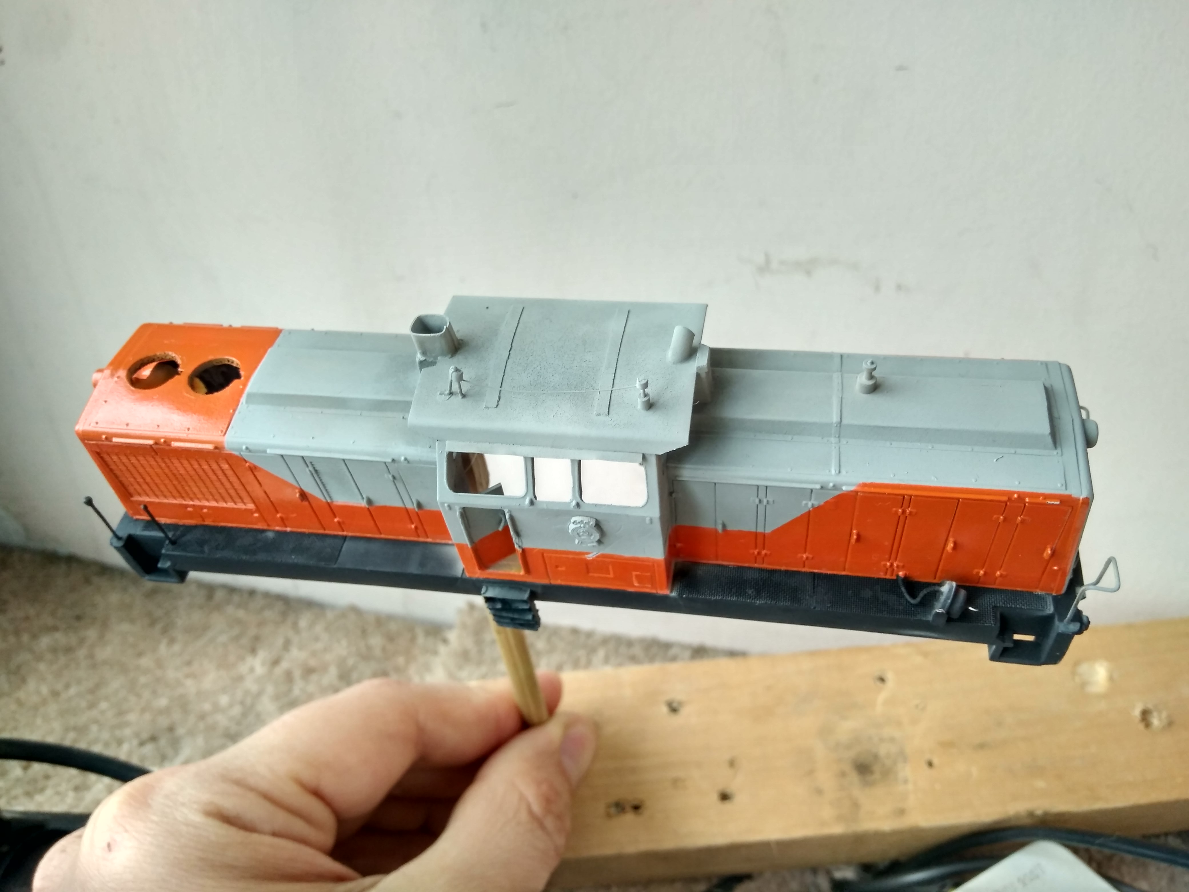

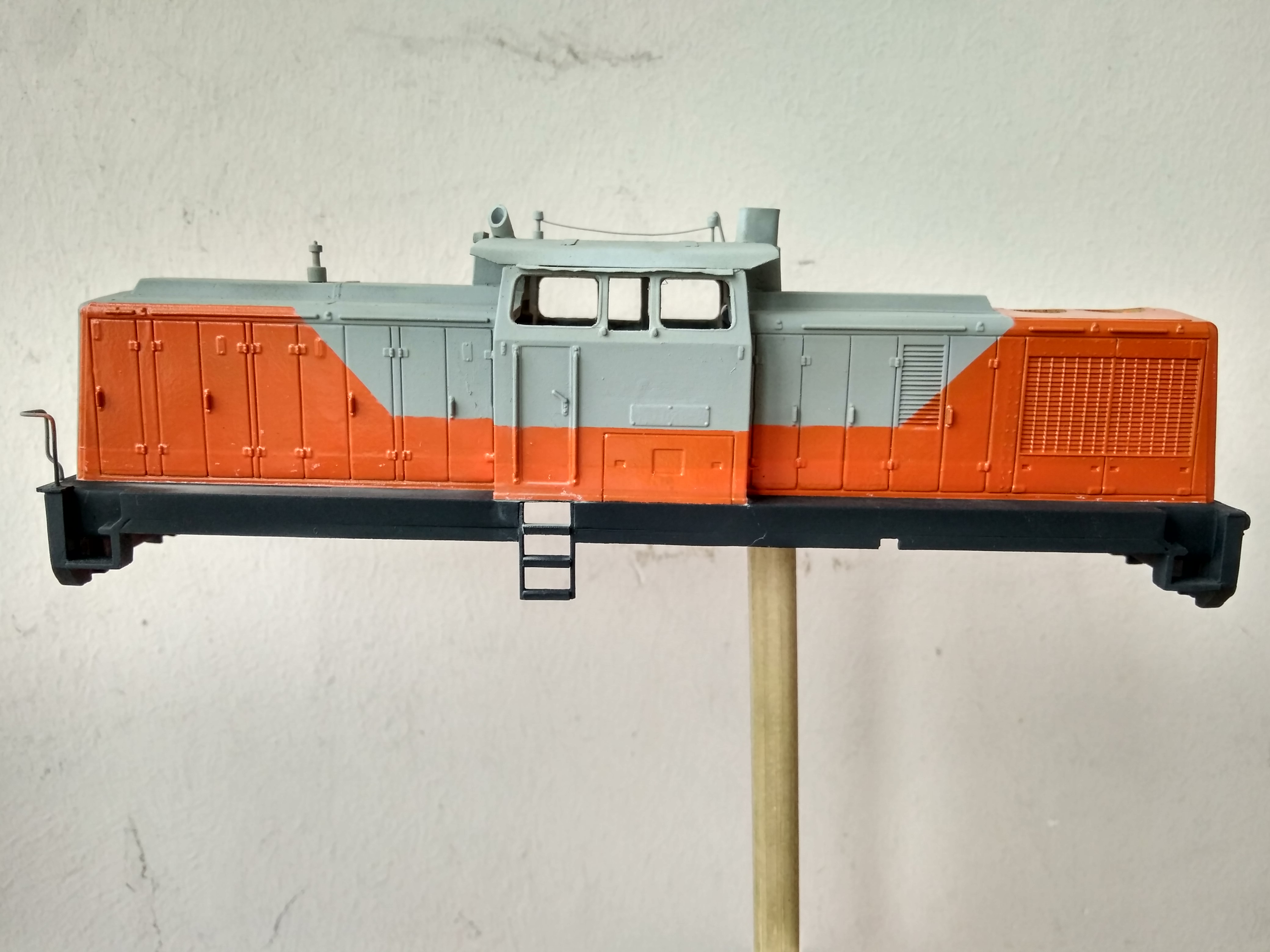

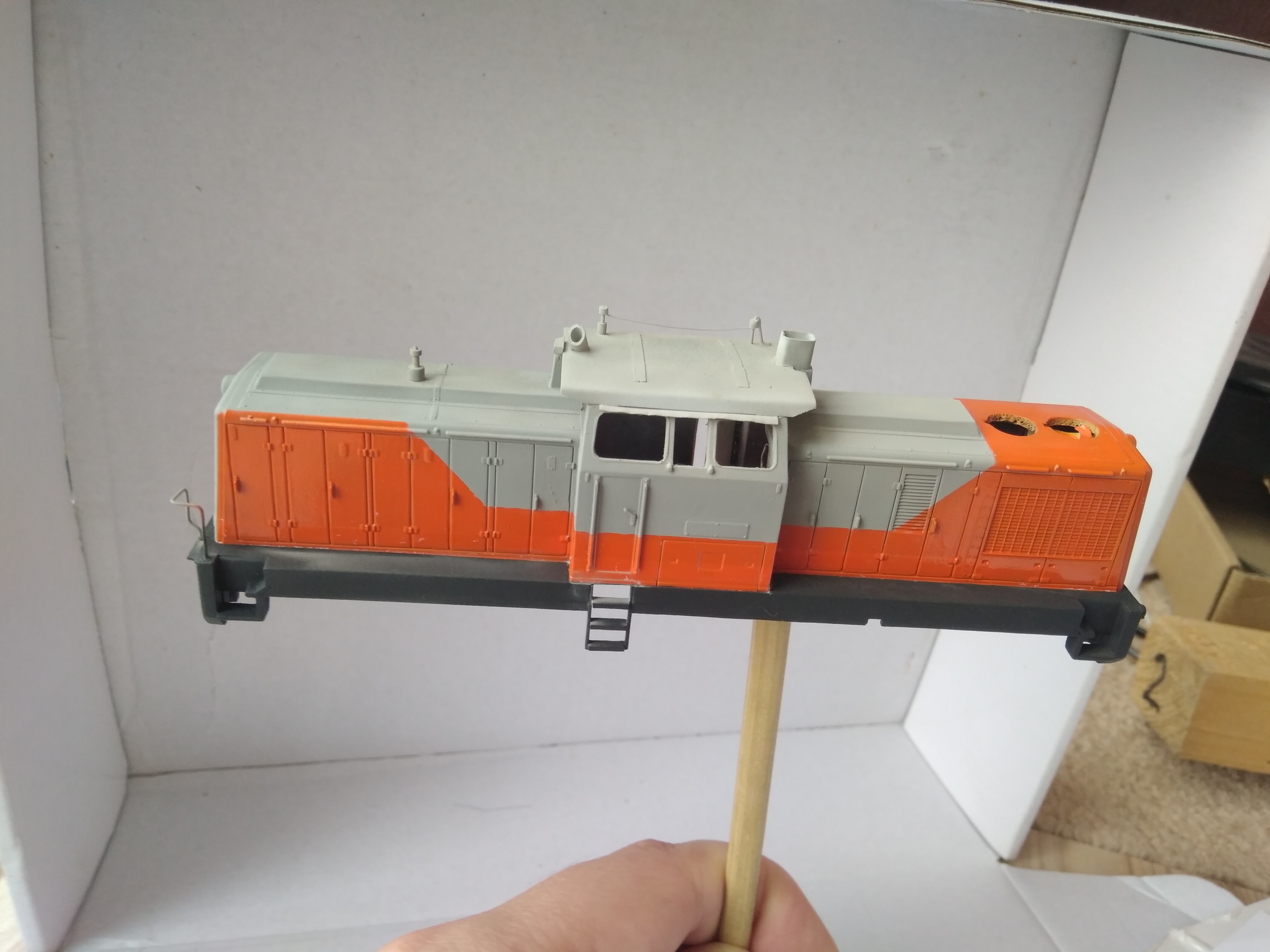

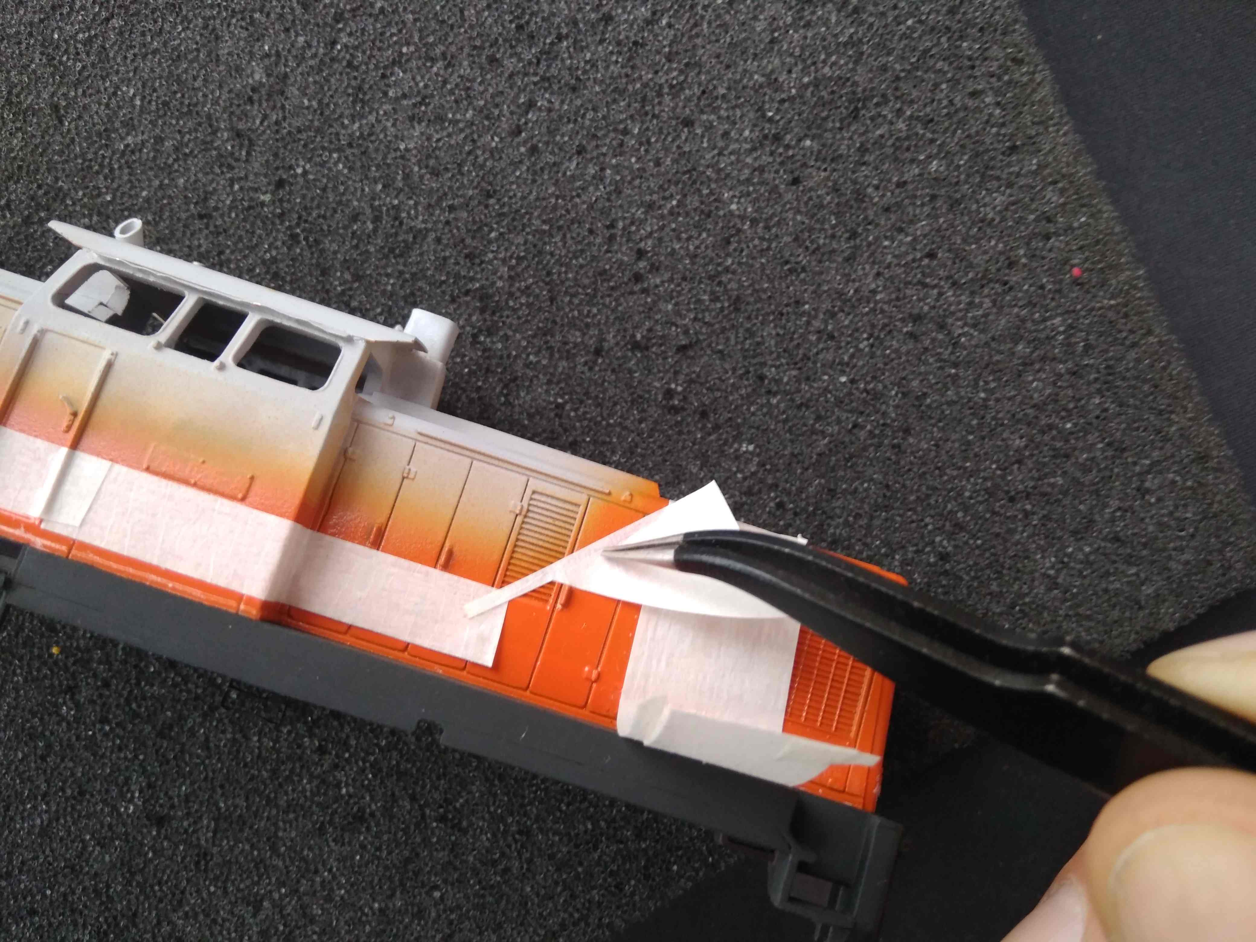

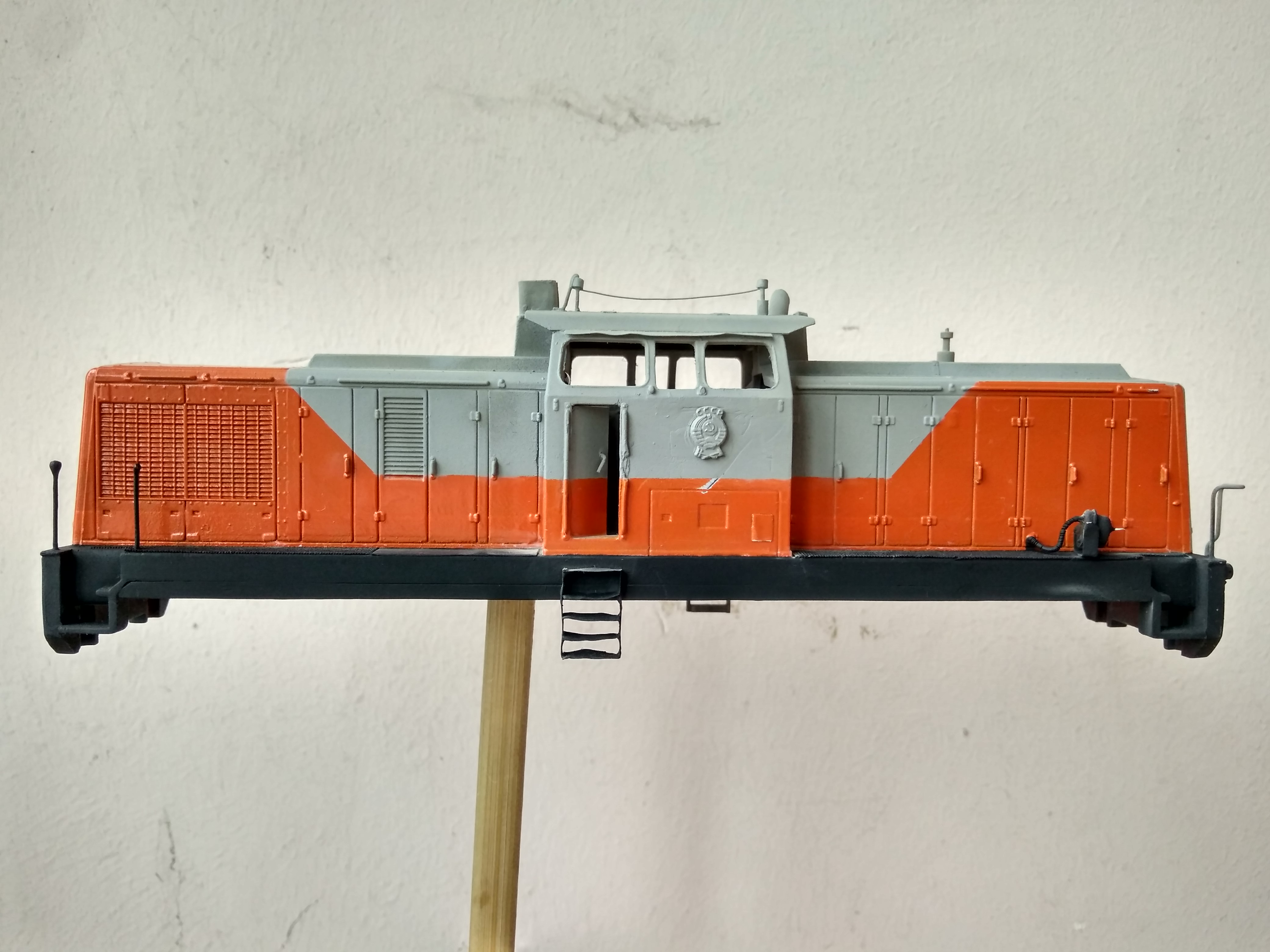

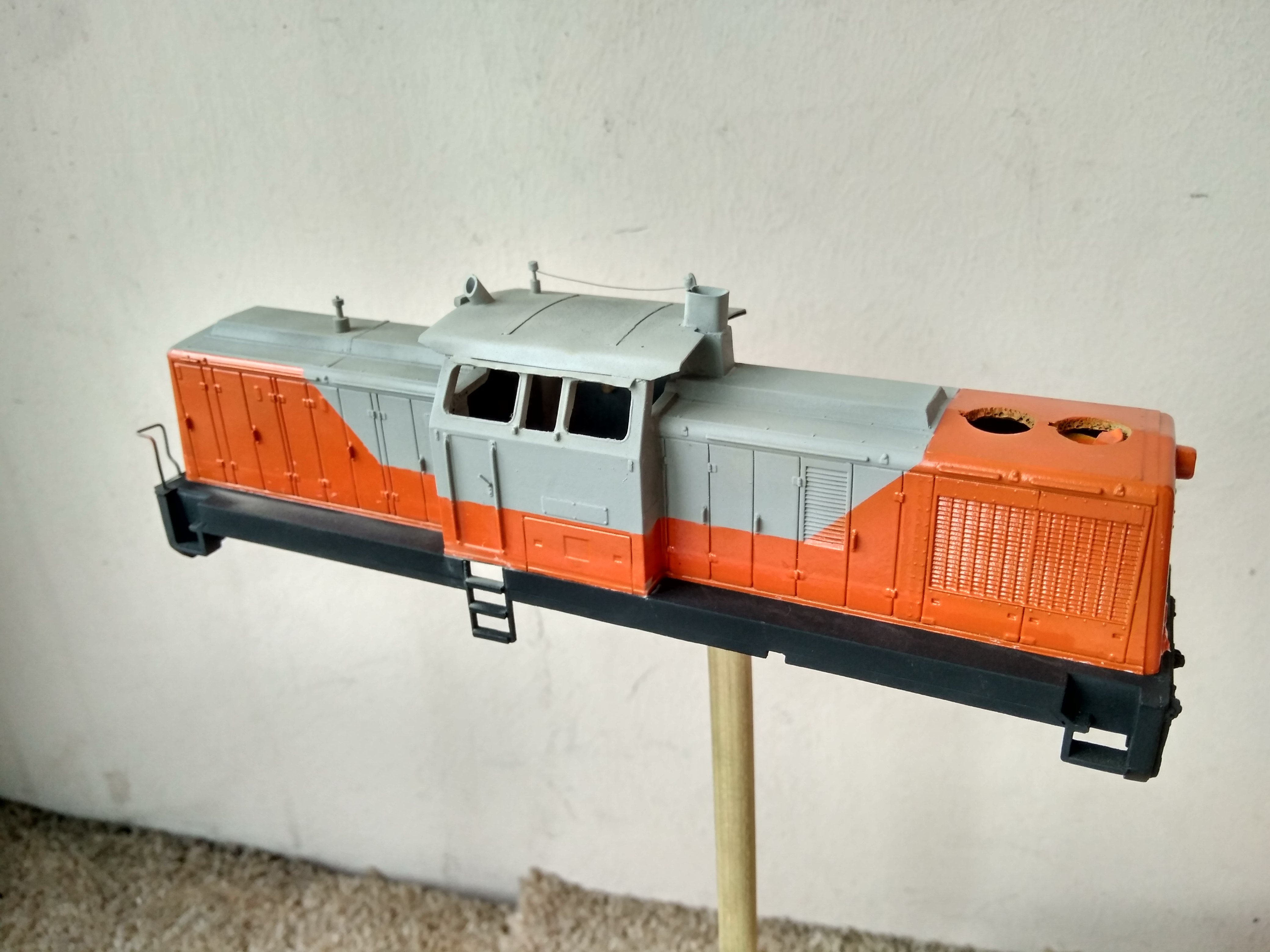

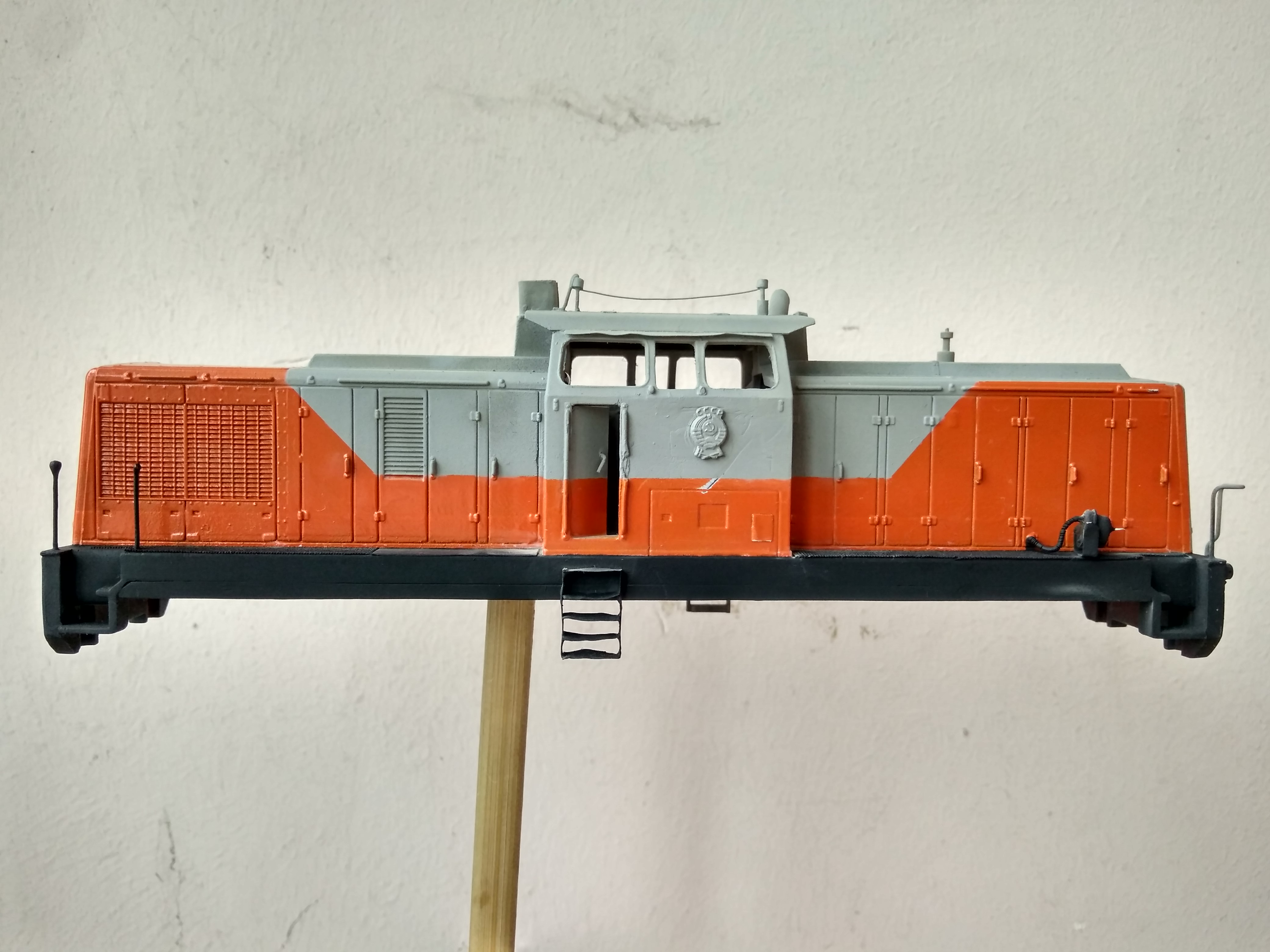

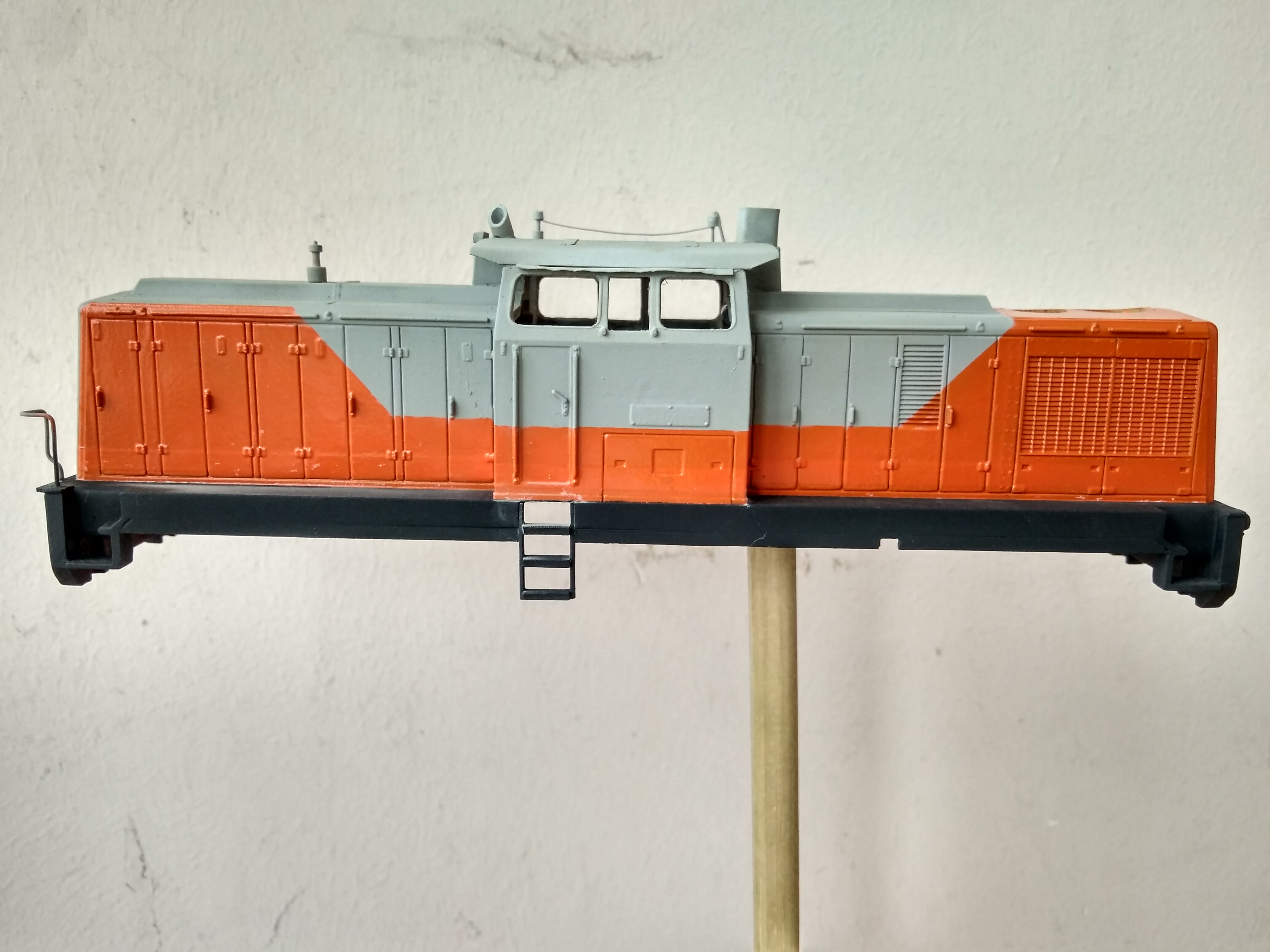

Продвинулся в окраске кузова.
Локомотив полностью "Фентезийный". Форма окраса полностью выдуманная.
Так хотелось что нибудь замудрить с формой раскраски. Решил красить в 2-х цветный.
Серый тон замешан на базе серой грунтовки Tamiya primer, вот она мне нравится, такая послушная краска, прелесть...

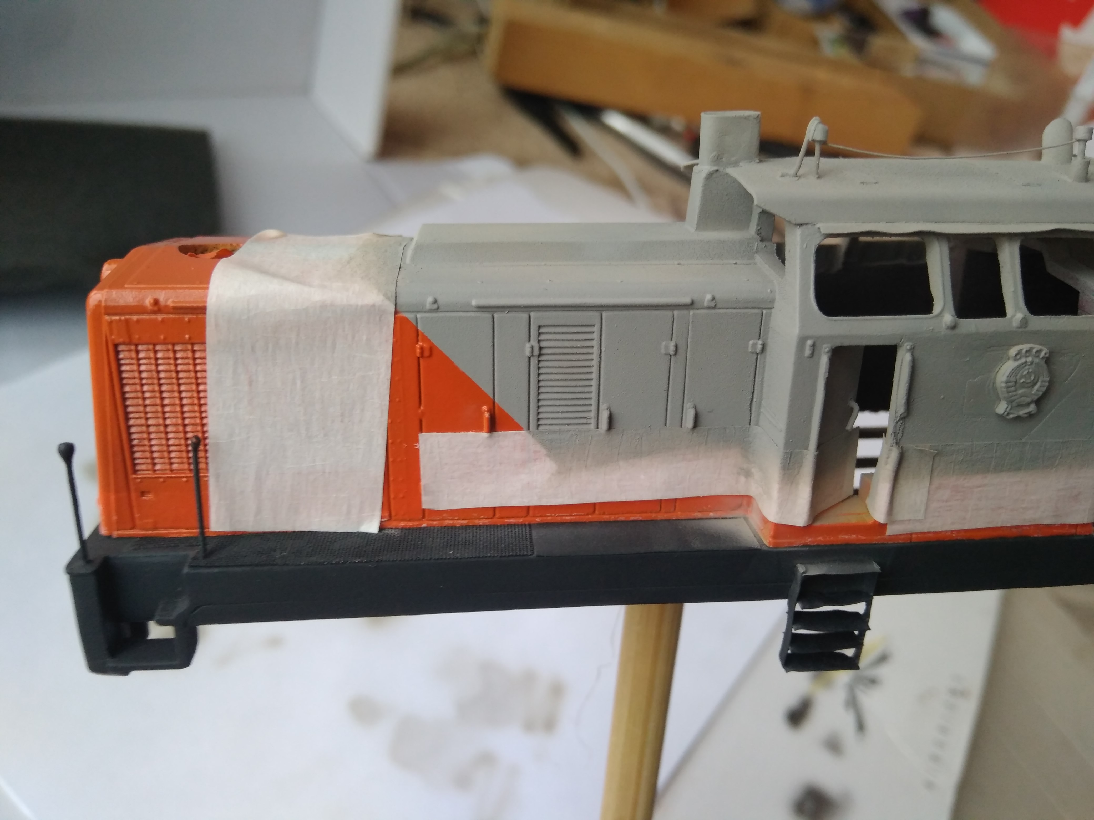

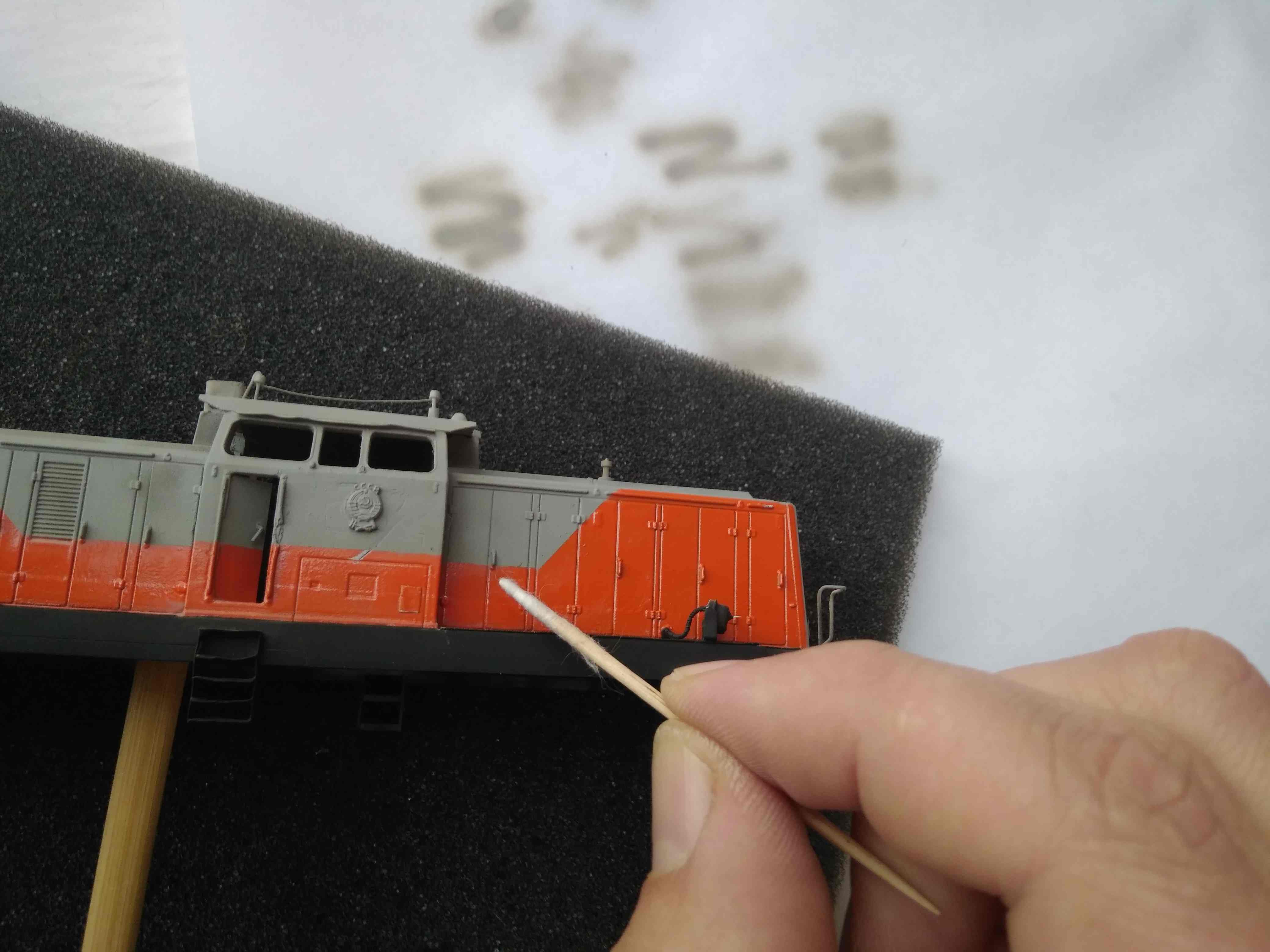

Вот так маску из малярного скотча делал ...
Вот снимаю маску через час... и подтираю "пыль" залетевшую под скотч, совсем чуть чуть её было...
Я тоже таким скочтем пользуюсь Нормальная тема.И дешевле Тамии.
Герб СССР на локе безусловно радует и тревожит одновременно.
Раскрас как на австрийский мне чот похож. :roll:
