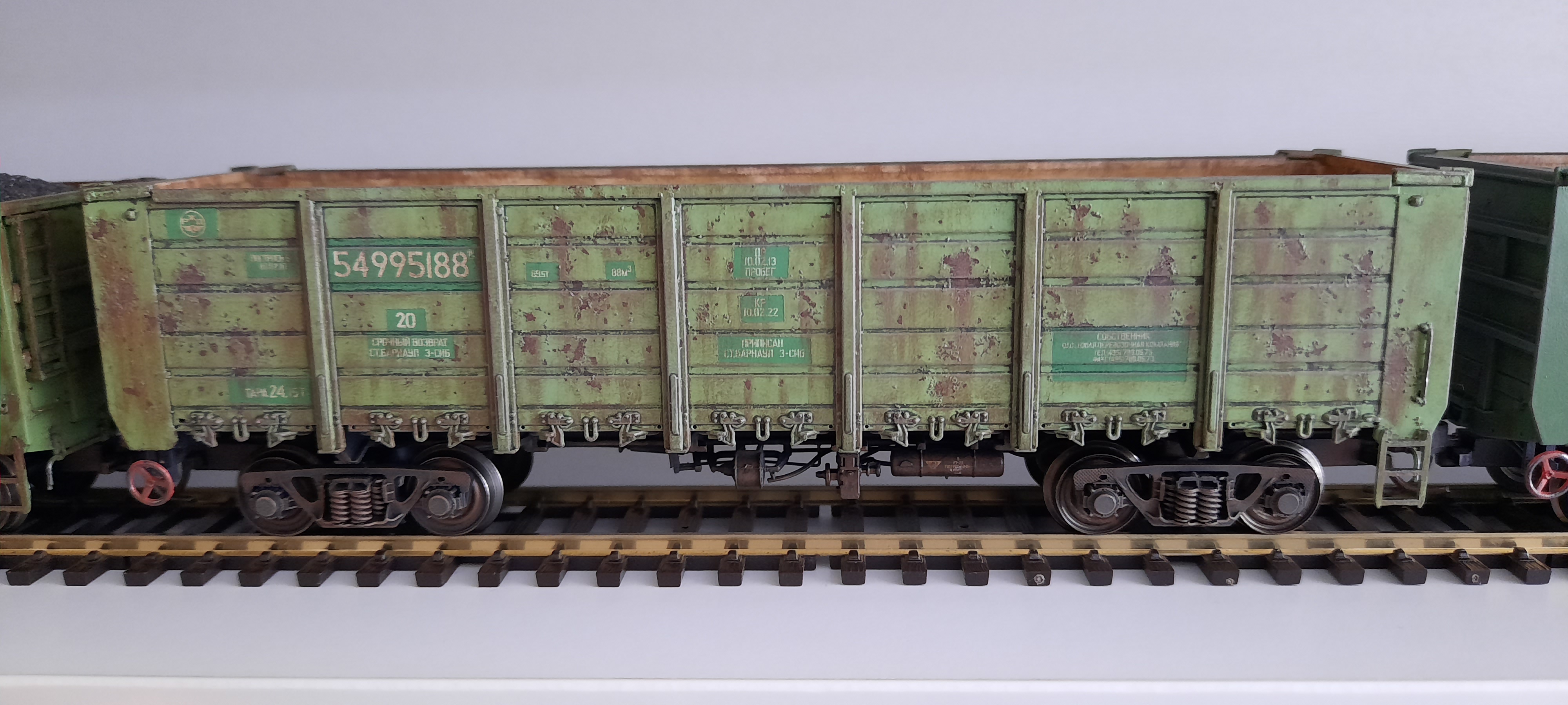

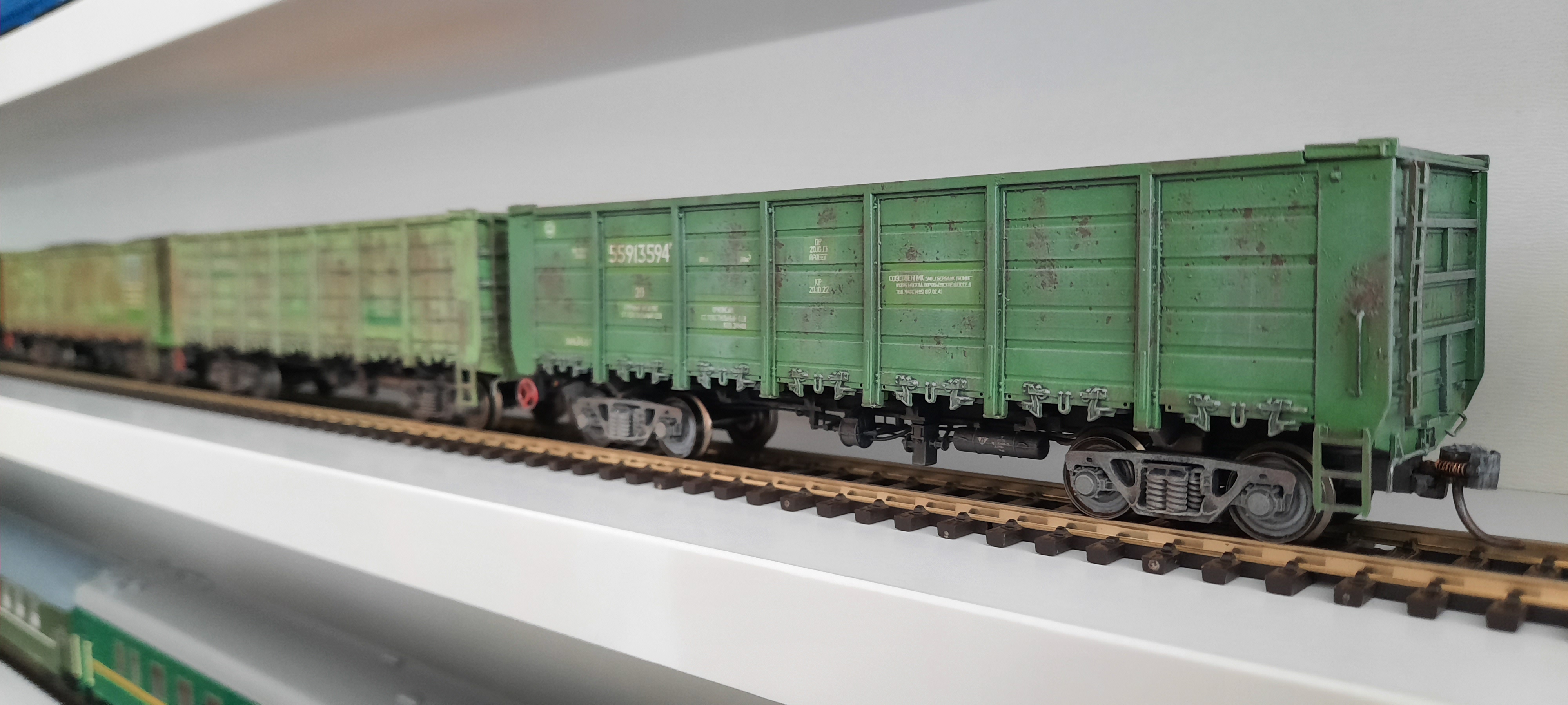

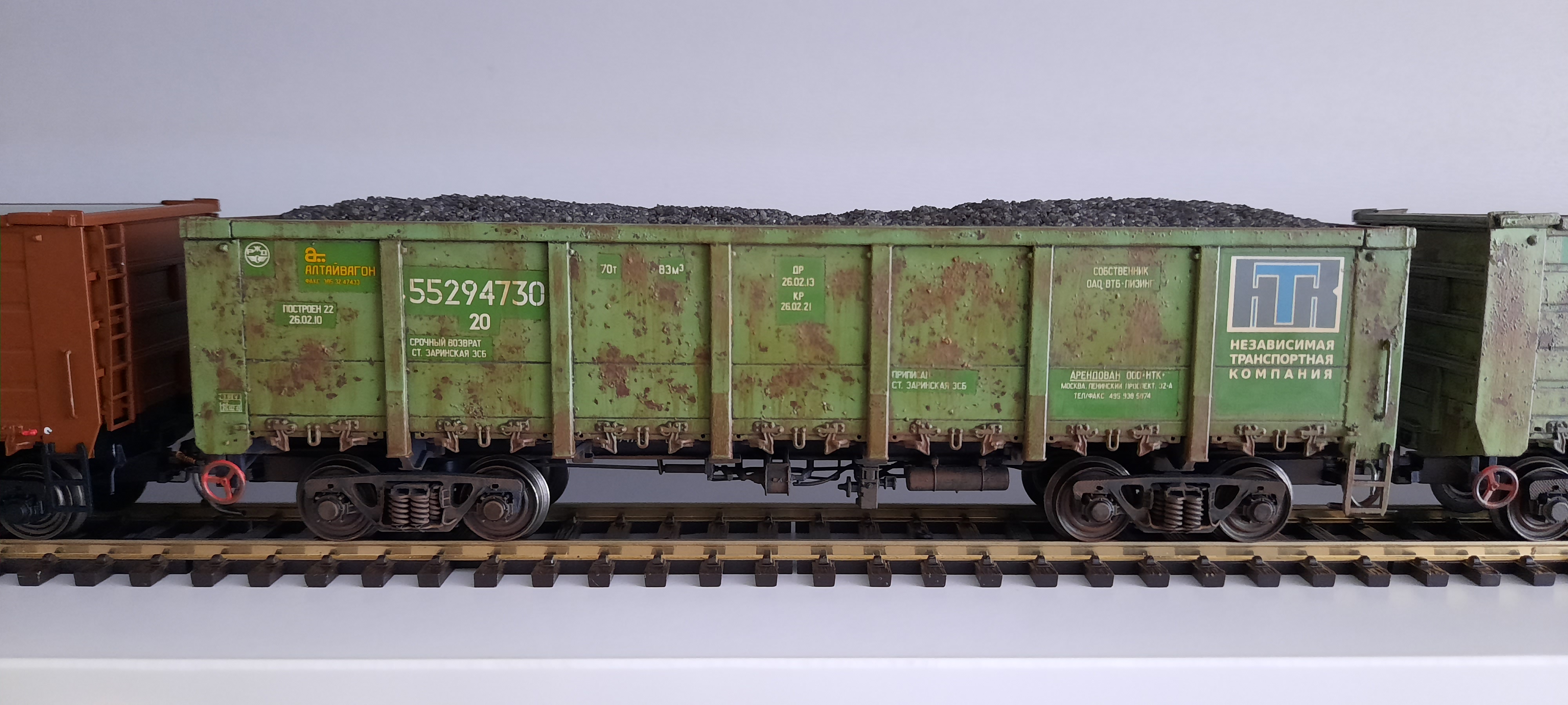

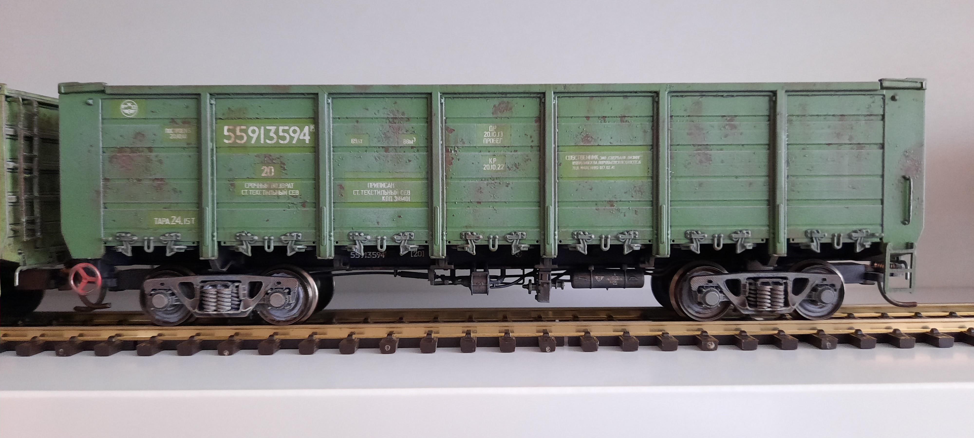

Это восхитительный результат. Эффект выгоревшей краски, разность оттенков зелёного на разных вагонах и разная степень старения очень придают реализма. Смотрится бомбезно. Однозначно заразил идеей. Ещё бы раз разложить техпроцесс по полочкам со скринами этапов и применяемых материалов...

Классно получается, Леонид!

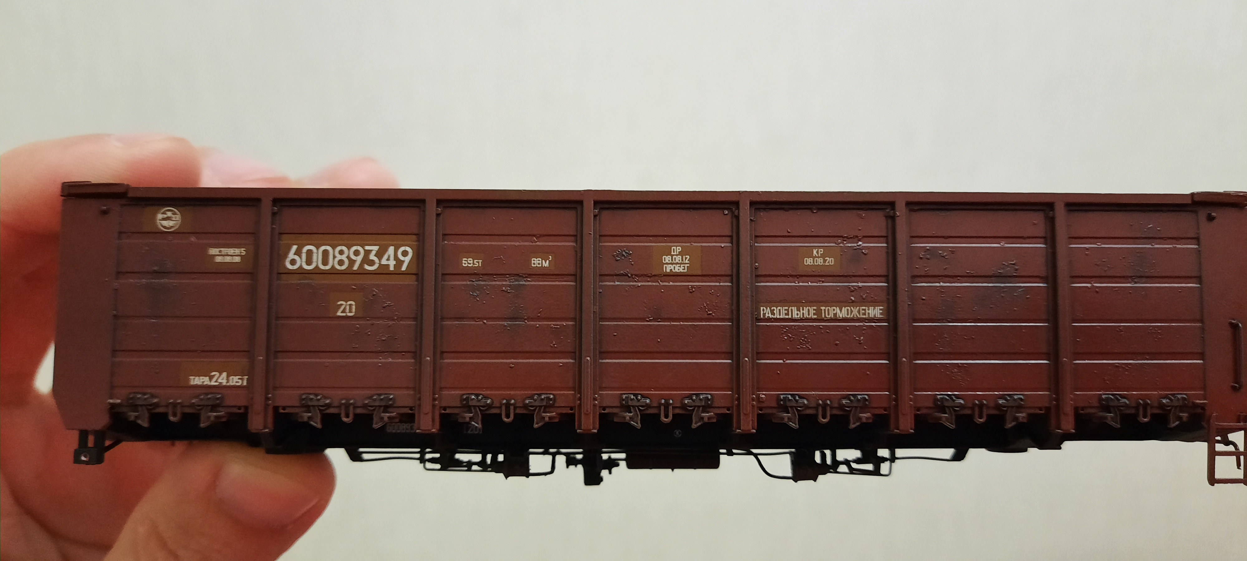

Re: Полувагон RocoLand (LS-Models).

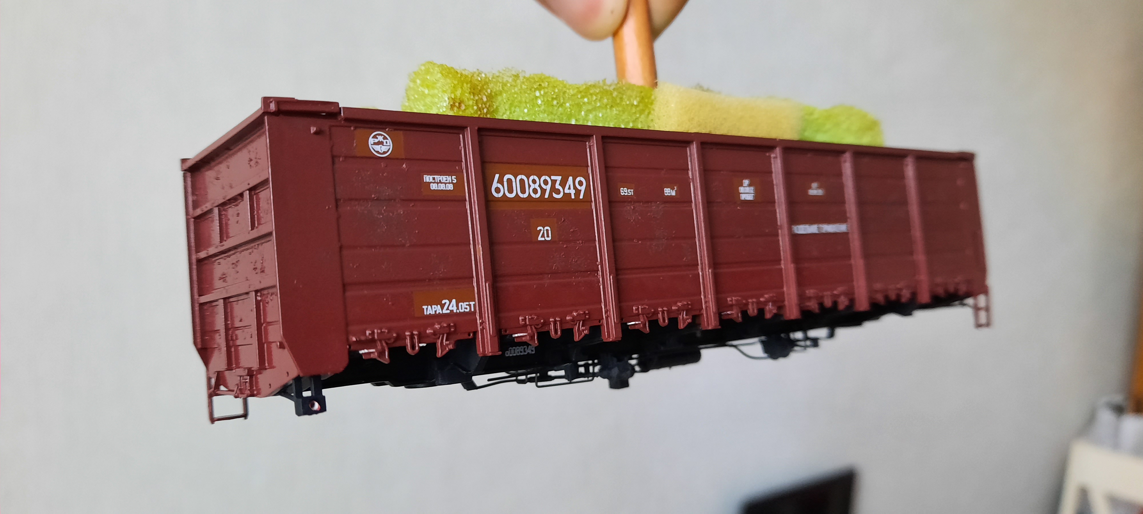

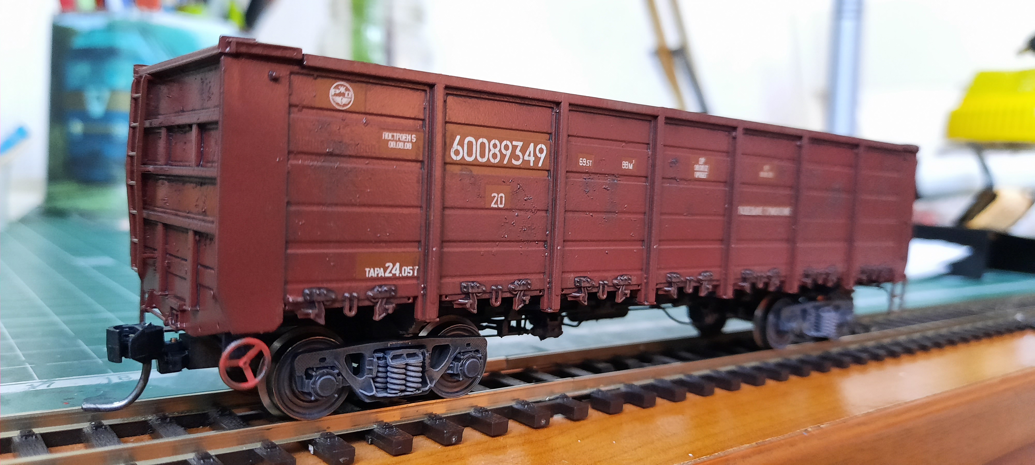

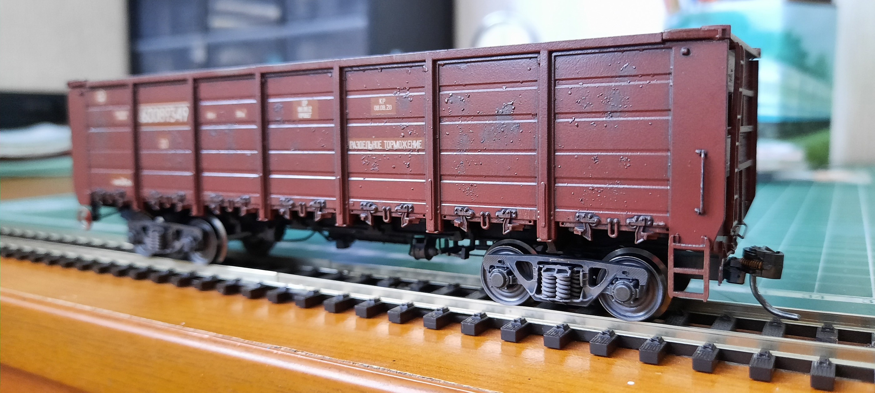

Не самый удачный эксперимент - следующий. Т.к. вагон коричневый, то сколов почти не видно. Но сколы меня сейчас не очень интересуют. Хочу отработать смывку и пигменты на тёмном цвете, чтобы с кое-каким опытом уже приступить к сборке ТЭП60 RTM с адекватными (не слишком запущенными) следами эксплуатации.
Почти готов. Эксперименты прошли удачно)

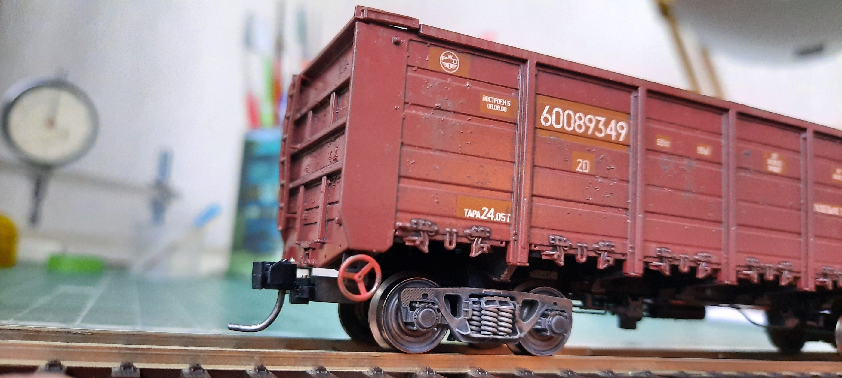

Готов. Только имитацию груза ещё засыпать))
Очень реалистично и правдоподобно сделан везеринг !
Повідомлень: 1053
Has thanked: 990 times
Been thanked: 1791 times

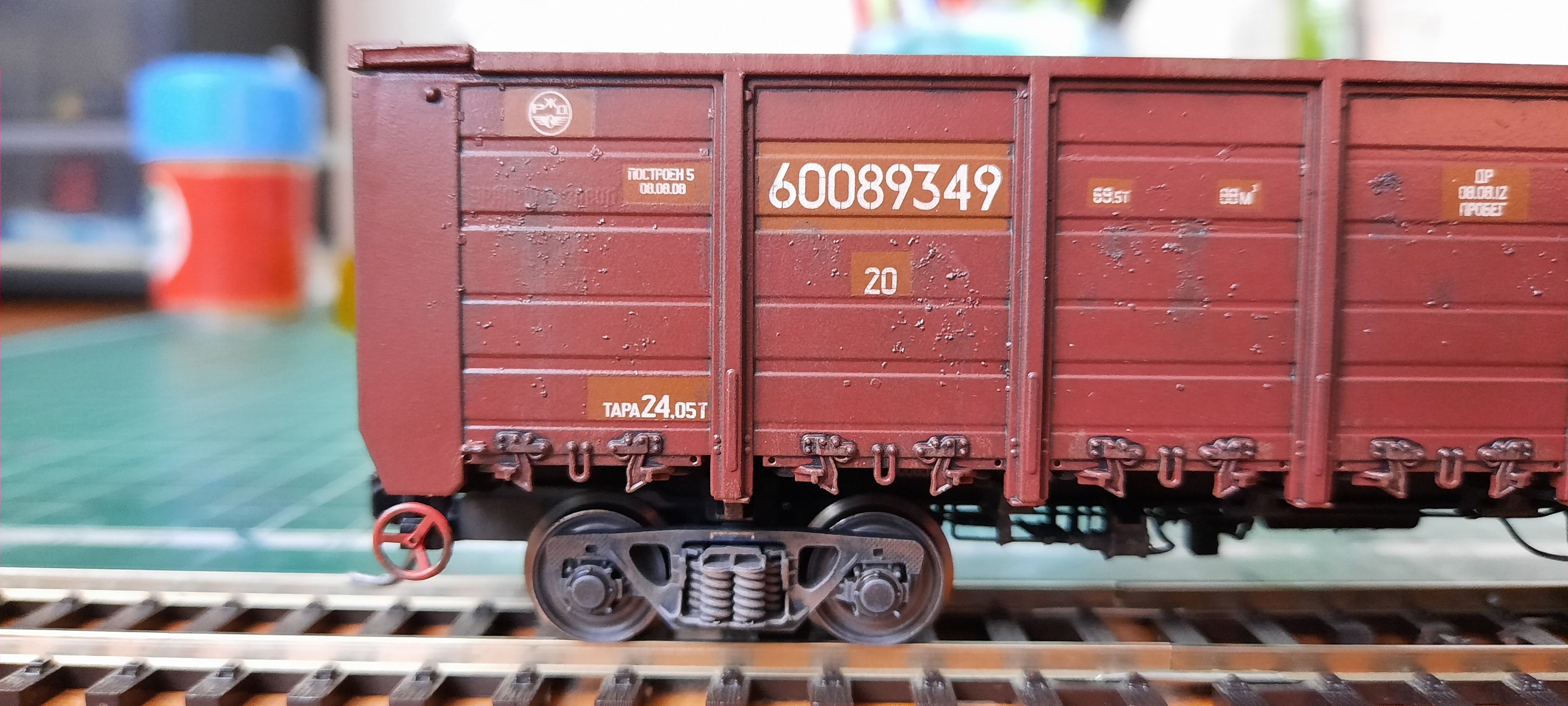

alex_nozadze писав:Очень реалистично и правдоподобно сделан везеринг !
Спасибо. :) Слои красок и лаков с разным содержимым между ними делают своё дело))
А вот эти пупырышки на борту как сделаны?Мелкой содой\солью?И что они отображают?
Типа вспучивание краски на прототипе?
Повідомлень: 1053
Это всё та же соль, просто несодранные места. Типа вздутая от коррозии краска. Ну вообще, надо было меньше таких мест оставить по хорошему, многовато их вышло. Если не в макро на фото, нормально выглядит.

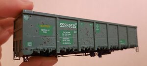

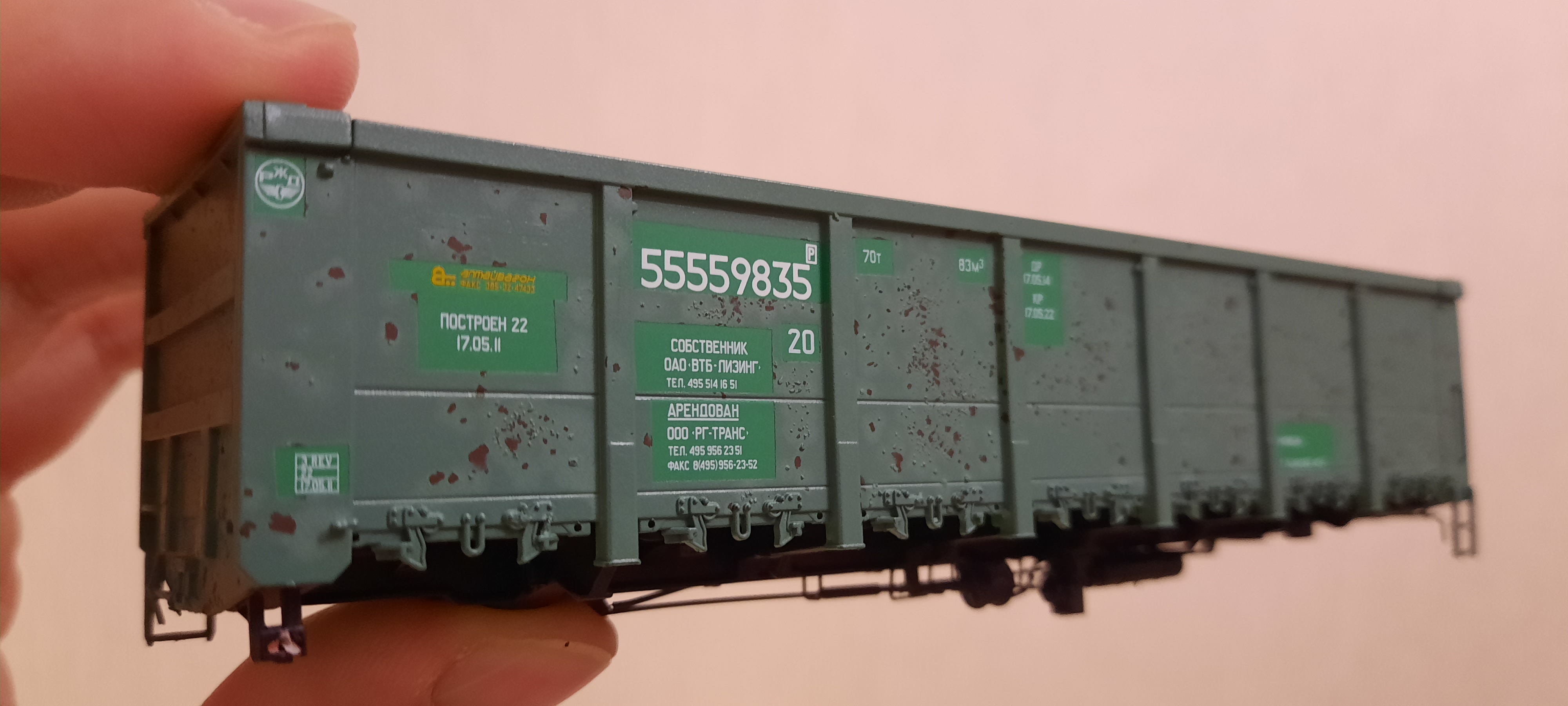

Ещё один попал под везеринг. Фактически только полпути пройдено. Впереди ещё смывка, потёки, пигменты. В общем, как обычно... 8-)
Has thanked: 1203 times
Лёнь, этот мне особенно "зашел". Видел подобный выгоревший цвет недавно вживую на полувагоне. Супер!

Leonid Popov писав:Ещё один попал под везеринг. Фактически только полпути пройдено. Впереди ещё смывка, потёки, пигменты. В общем, как обычно... 8-)
Очень интересно выглядит вагон, оживает просто на глазах в миниатюре, становится естественным, и именно таким, какими мы их видим в жизни. Повезло этому вагончику, попал в руки к Большому Мастеру 8-).
Тон основного цвета интересный, даже не знаю как его назвать, оттенок бирюзового что ли, в составе с подобными вагонами будет мощно выглядеть 8-) .
Barbosa_ писав: оттенок бирюзового что ли
Я бы назвал "выгоревший до неопределимого полувагонный" :lol: Реально встречается часто.
Вот за эту особенность выгорания краски до потери основного тона я и выбрал цвет! И набадяжил из зелёного с каплями синего и серого...
