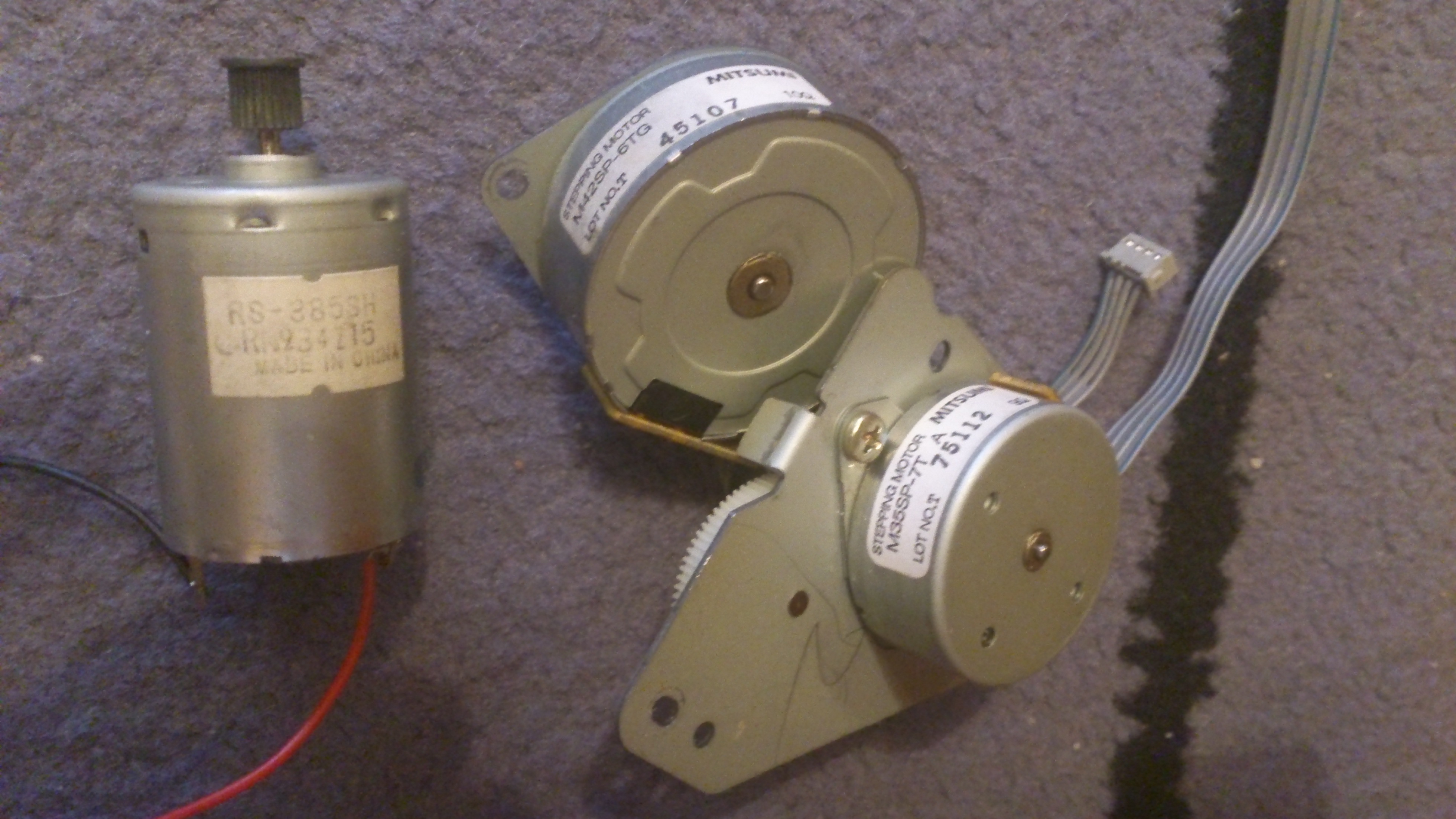

Розбираючи принтер я виколупав аж 3 мотора
Лівий - Mabuchi 385-sh
Праві - Mitsumi m42sp-6tg i m35sp-7t
Першим ділом перевірив вольтаж (мін.12В - 4800 об/хв, 24В - 9600 об/хв) і можливість запхати їх в н0. З них може влізти лише Мабучі. Я колись на форумах читав, що вони використовуються авіамоделістами (але не знаю чи це саме про цю модель). Сьогодні включав, працює
Не знаю, що з ним робити, сам не використаю, то буду шукати куди його сплавити.
Щодо Міцумі нічого не скажу - вони завеликі для н0, шина на 4 контакти, його підключити треба через якусь архімудру фігню на мікроконтроллері, тож роботоздатність неперевірена.

Другий, скоріш за все, кроковий двигун. Може пригодитись хіба для якихось переміщень на макеті, як то шлагбаум чи щось. Тільки треба драйвер до нього паяти.

Я не знаю, чи "игра стоит свеч". Він дуже великий, мені здається, що застосування його на макеті буде не дуже практичним, для цих цілей я маю багато звичайних моторчиків від іграшок.wildTarik писав:Другий, скоріш за все, кроковий двигун. Може пригодитись хіба для якихось переміщень на макеті, як то шлагбаум чи щось. Тільки треба драйвер до нього паяти.

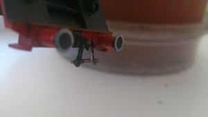

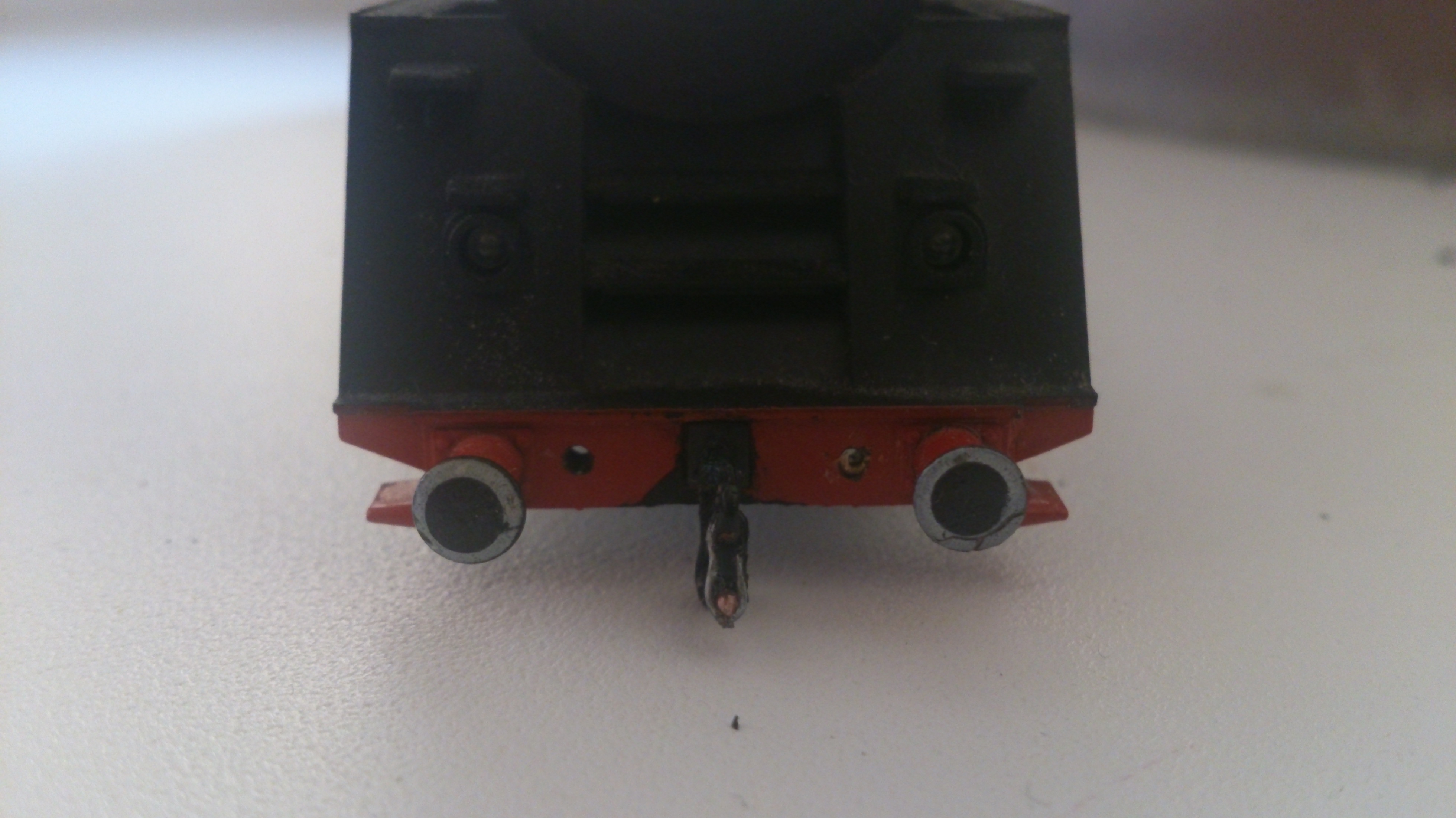

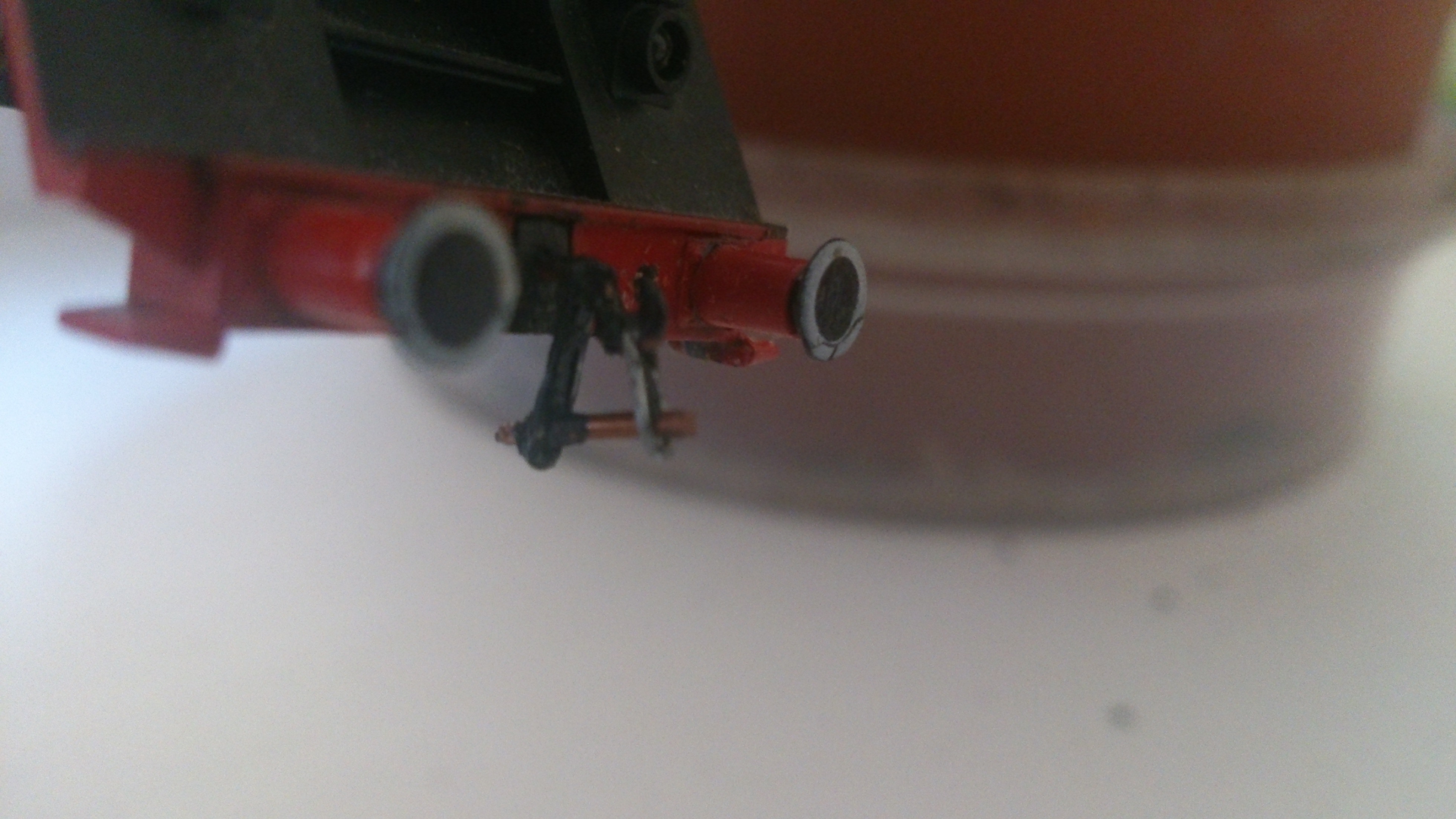

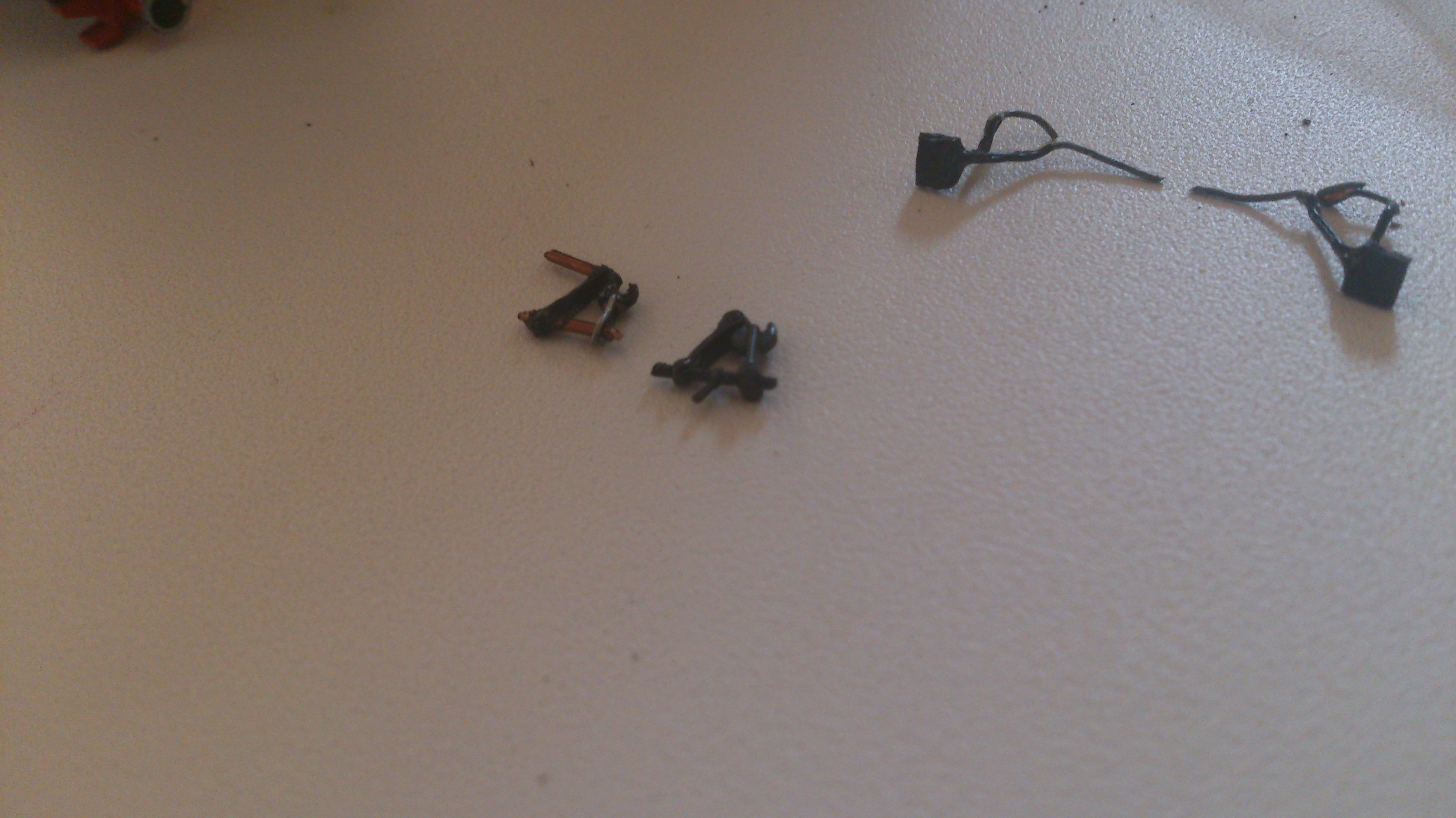

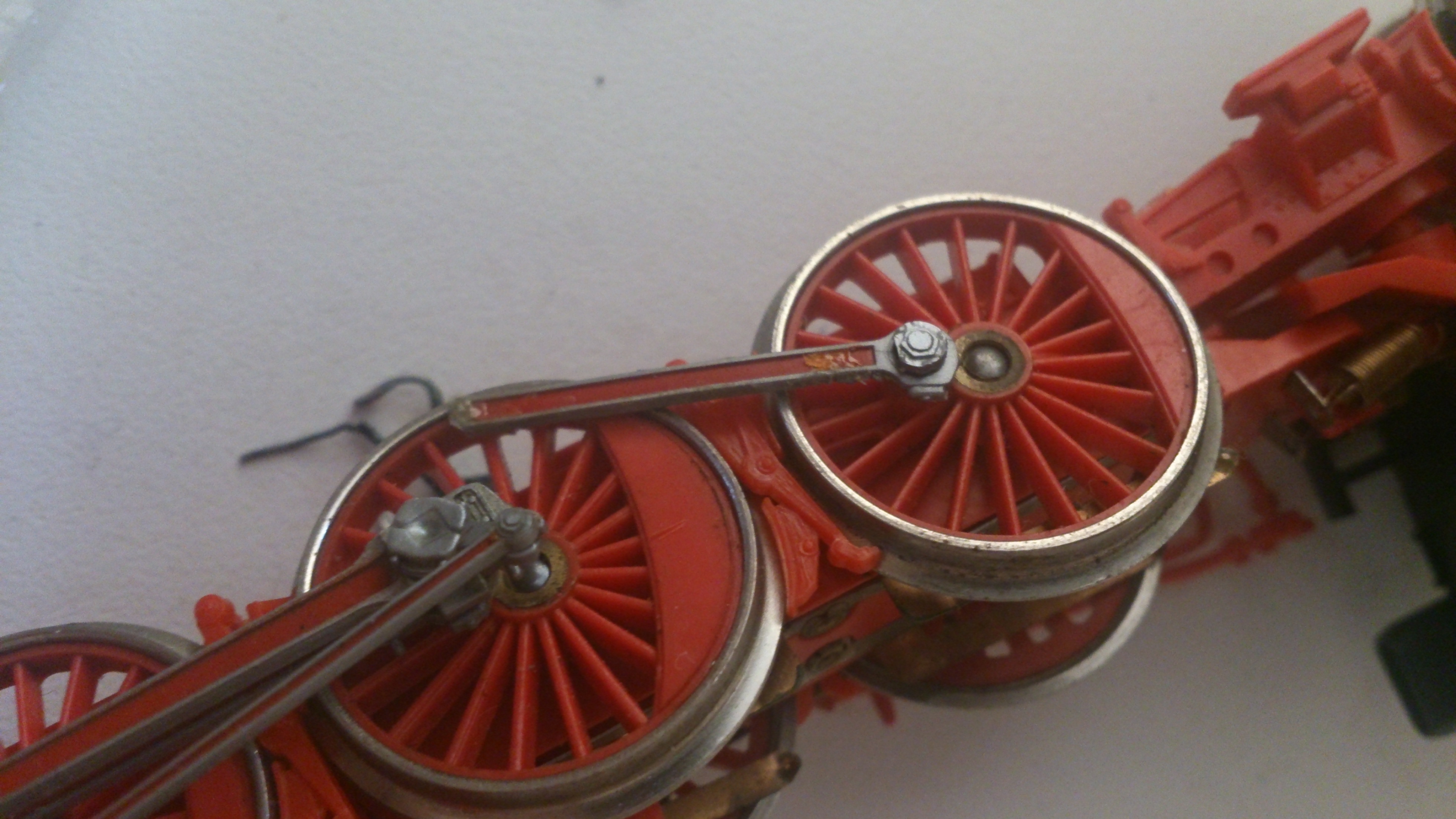

Всім привіт) Вибачайте, що давно не відзивався, в мене зараз такі події, що часу не вистачає ні на що в силу різних об'єктивних причин.
Але все ж я дечим займався.

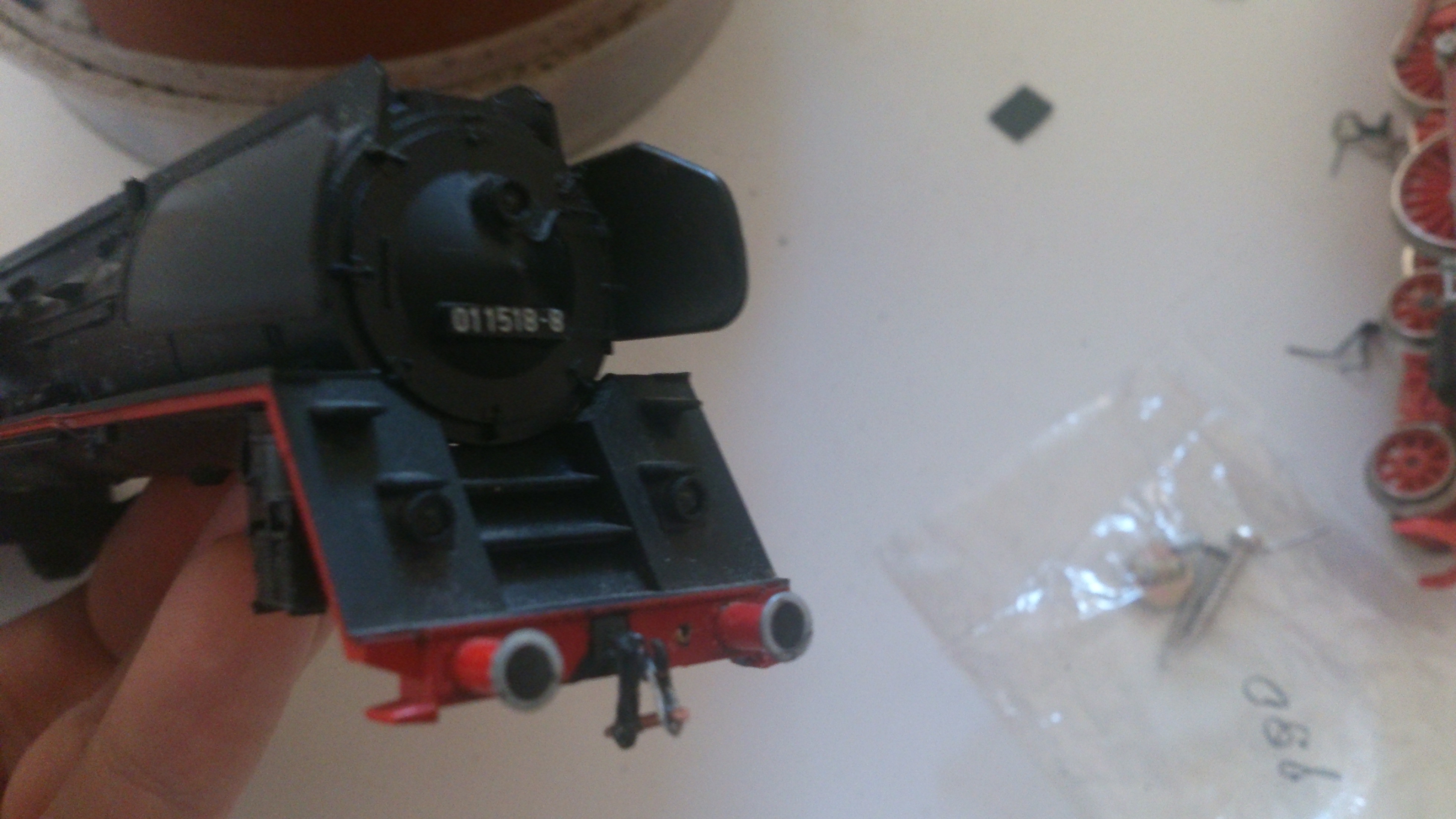

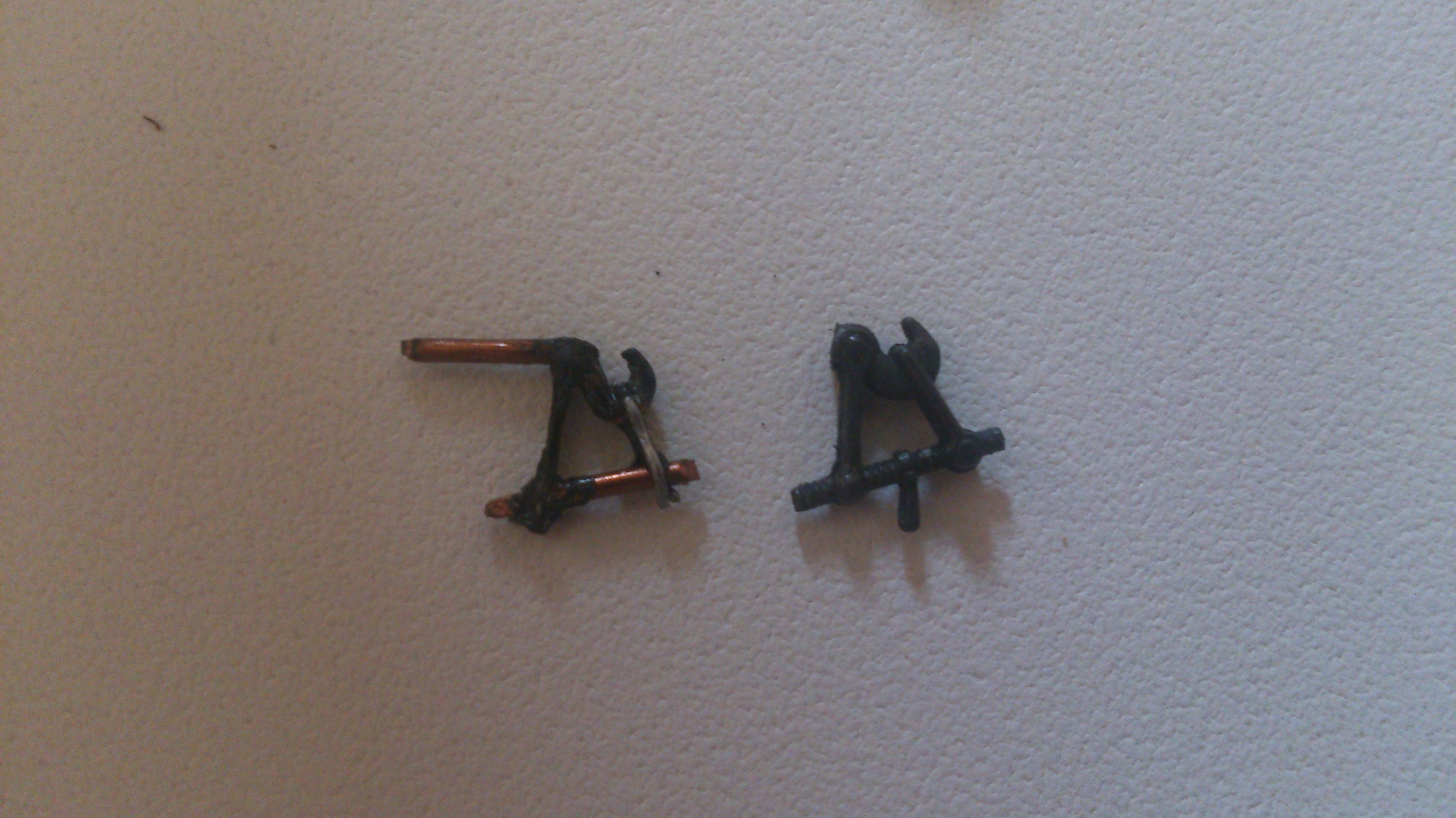

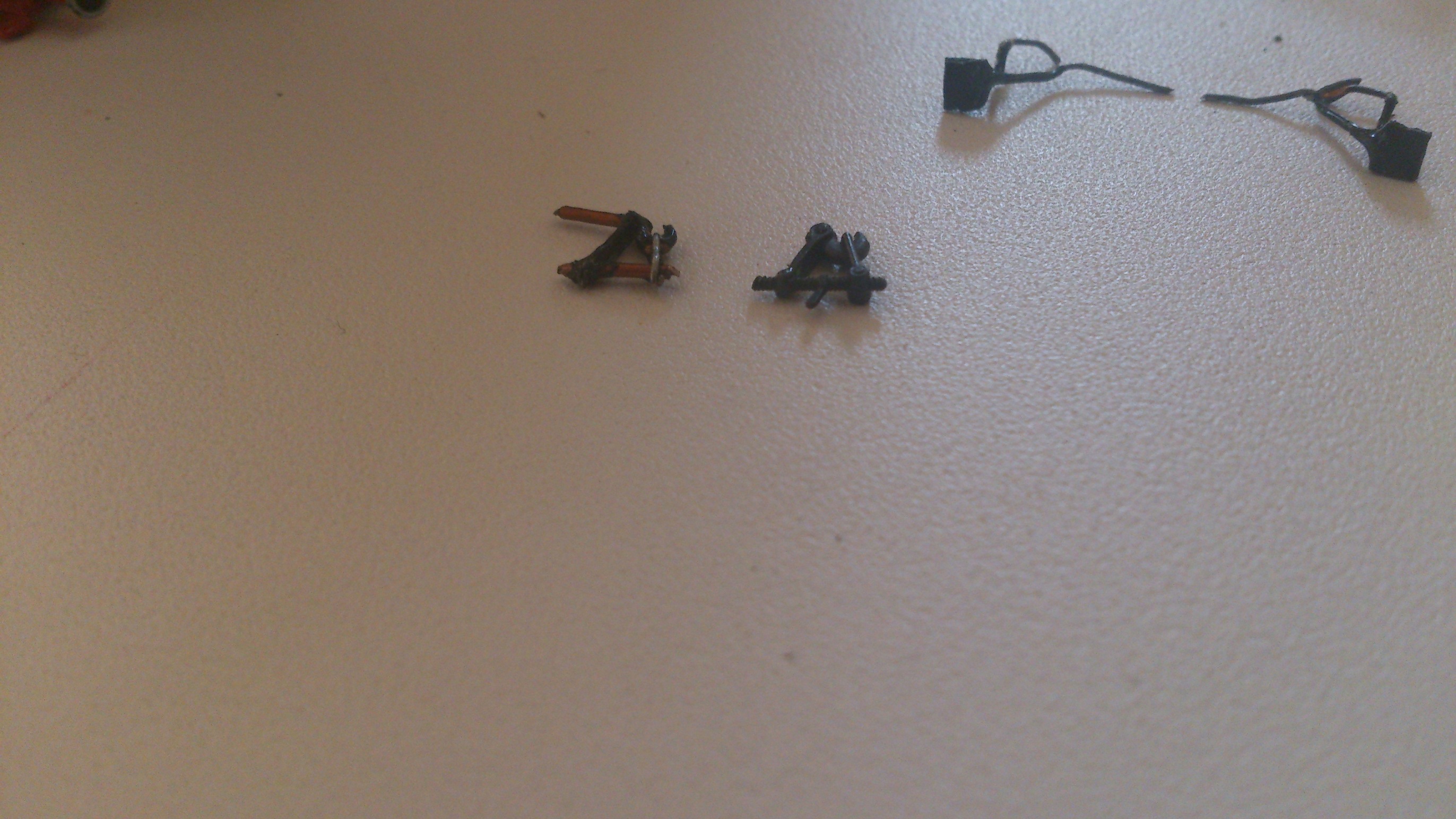

Пару тижнів тому в мого 01.5 вкотре відпав гак спереду. Я вирішив таки зробити інший. Перед тим треба було відколупати 4 шари клею. Я хотів його зішкребти - і скололась частина фарби. Я згадав всі нецензурні слова зі всіх мені відомих мов. Оглянув перед і зрозумів, що від моїх вандалізмів є надто багато слідів. Може колись перефарбую. Але перед тим я зайнявся гаком. Брав дроти мідні, вигинав і клеїв. Підсумок - гак міцний, але виглядає дуже коряво. Зішкребу зайвий клей і просто пофарбую якоюсь чорною фарбою. Ще один мінус - деталізації нуль. І знов біда - теж 100 разів клеєна деталь - дишло, так? - 101 раз розвалилась. Руки опустились, сиджу, просто в прострації.
102 раз не клеїтиму.
Я бачив фотки, як Вовер робив механізм для Бр80. Можливо робитиму з латуні. Колись кобив з лінійки - вийшли грубі, негарні і ще й підклинювали.
Ще 1 пункт - підніжки. Я їх поробив з дроту, пофарбував, приклеїв. При кожному зручному випадку вони відвалювались. Я зі злості їх відірвав і зрізав клей також. Думаю зробити з пластику.
Поради і зауваження "приветствуются".

Поправка - мені батько казав, що може з роботи принести пластинки з бронзи. Каже, що вона добре пружинить, її можна буде хімічним способом посріблити по периметру, як рідну деталь, то виглядати має добре.

Не дуже зрозумів, де ті підніжки були та які вони на вигляд...Hockenheim писав:Ще 1 пункт - підніжки. Я їх поробив з дроту, пофарбував, приклеїв. При кожному зручному випадку вони відвалювались. Я зі злості їх відірвав і зрізав клей також. Думаю зробити з пластику.
Якщо це звичайні скоби, варто в місцях їх кріплення в корпусі зробити отвори за розміром дроту. Триматися будуть міцніше та й площа склеювання більша. Потім вже фарбувати.
- Повідомлень: 6272
- Has thanked: 1469 times
- Been thanked: 3116 times
Re: Мої потуги з ремонту і покращення моделей
Гак нормальный вышел.Мне понравился.Эта деталь не несет нагрузки,
поэтому я быособенно не парился.В старый вплавил бы проволку и вклеил.
Странно что оно все отваливается.Я в своем 01м тоже клеил дышла и ничо,
бегал.
Изнутри можно подклеить тонким полистиромом для крепости.
лучше конечно заменить.Подножки тоже непонятно чего отпадают.Я восстанавливал
из полистирола.Висят.
Чем вы клеите?
бегал.

Объясните для особо одаренных
Крюк стяжки чисто декоративный, а рабочая сцепка где? Снизу вроде шахты не видно... Это что, цеплять состав только сзади, никаких "тендером вперед" и сплоток не предусмотрено?
- Повідомлень: 6272
У этих моделей старого Пико(01,03,41,52)спереди стоит имитация винтовой упряжи.gin_steam писав:Объясните для особо одаренных.
Волочение мордой не предусмотрено.Шахт и подобных приблуд нет.
- Повідомлень: 3230
- Has thanked: 1264 times
- Been thanked: 476 times
Дополню Дениса, что даже на современных выпусках этих моделей Пико также упорно заставляет цеплять вагоны сзади.

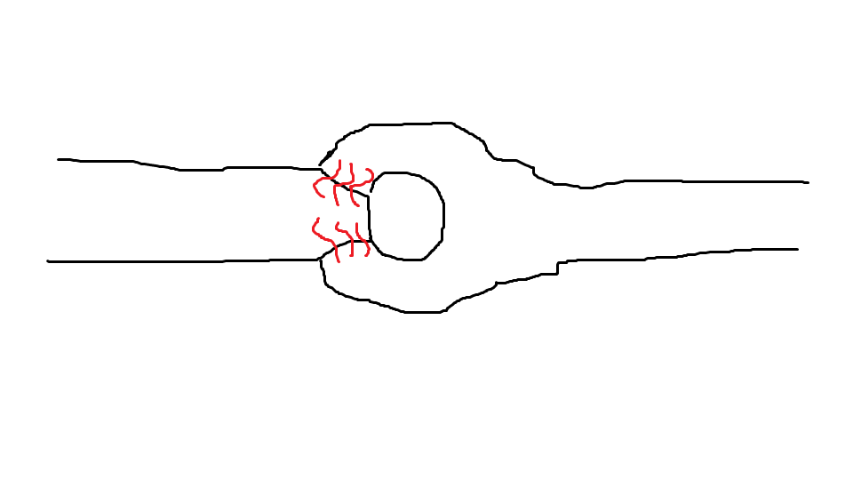

В мене воно зламано приблизно так: Я думаю воно ламається через можливу наявність сил, які стягують і розтягують отвір в процесі руху.Stinky писав:Гак нормальный вышел.Мне понравился.Эта деталь не несет нагрузки,
бегал.![]()
Я клею "клеєм", який я змішав з дихлоретану і прозорої пластмаси. Можливо проблема в ньому?Stinky писав:Изнутри можно подклеить тонким полистиромом для крепости.
из полистирола.Висят.Чем вы клеите?

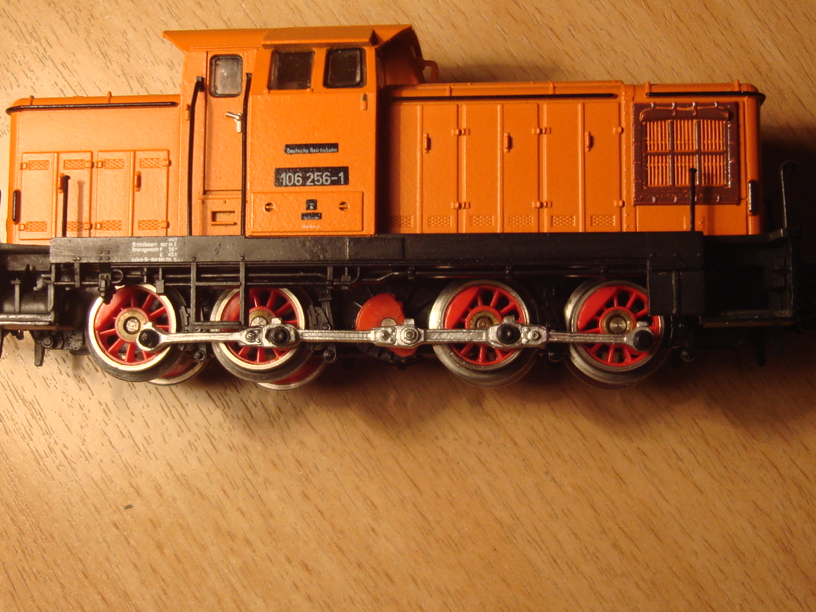

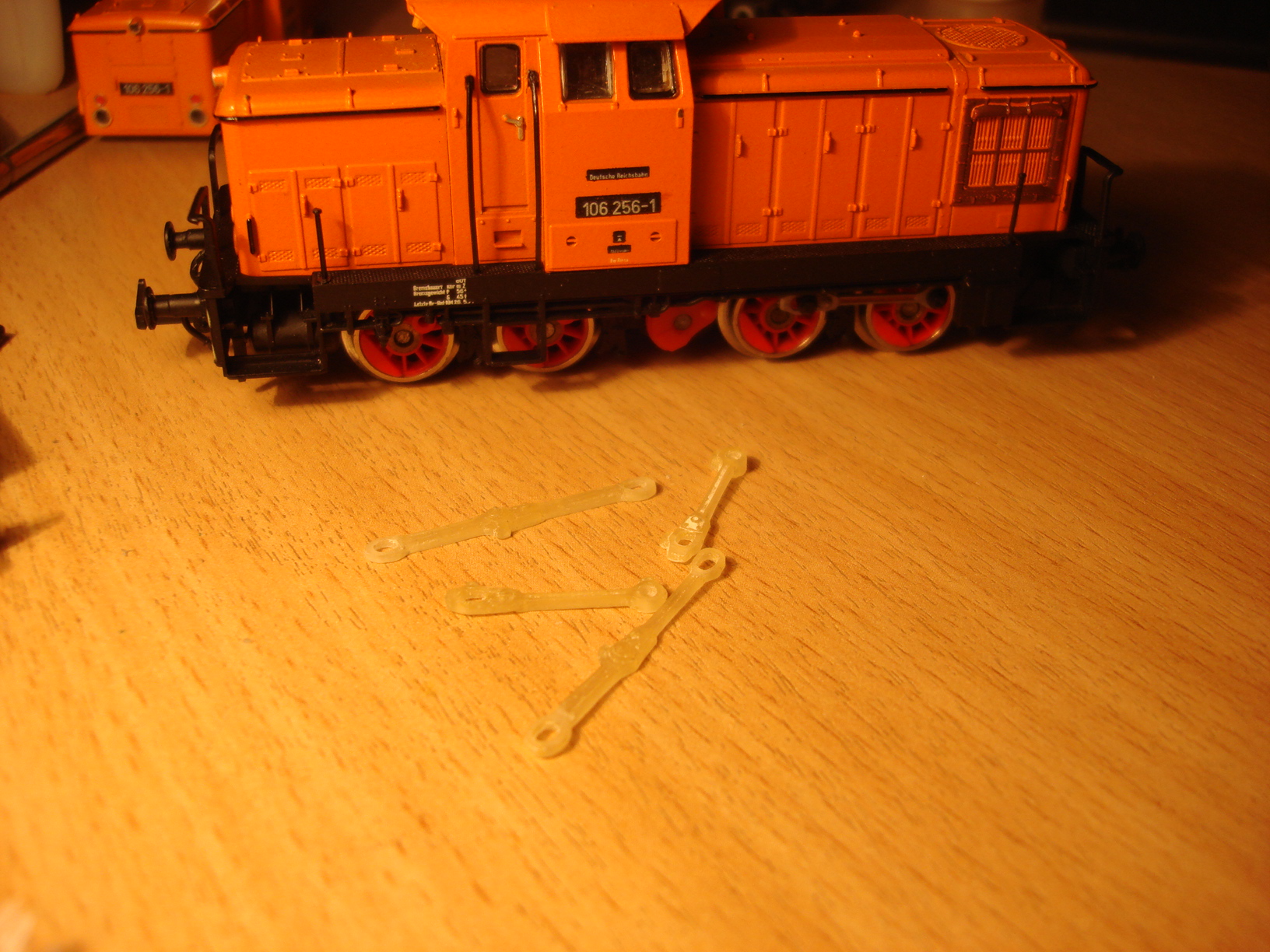

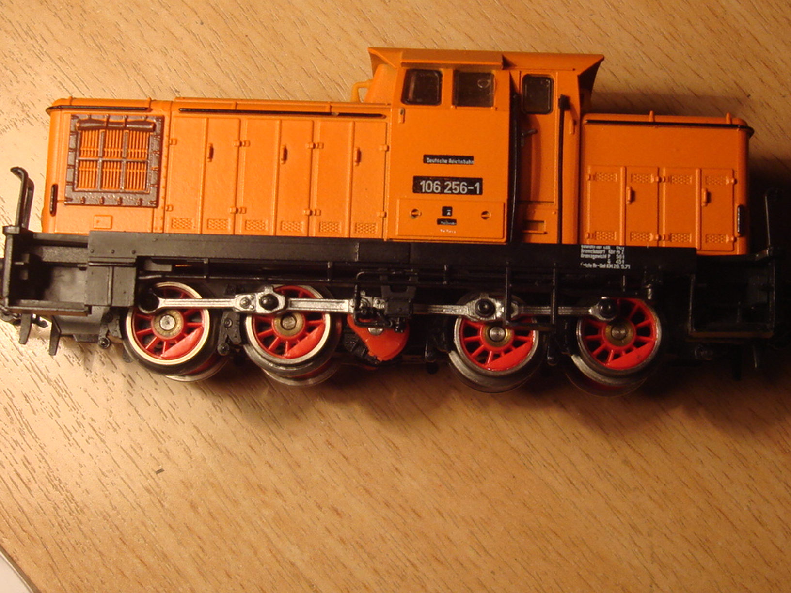

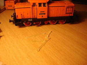

Когда-то решил такую же проблему смолой
- Повідомлень: 6272
А есть фото где смоляные кулисы уже установлены на лок?
