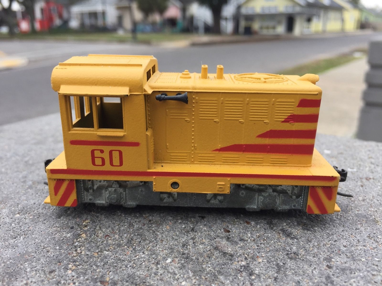

Re: Новая жизнь резинохода.
На проволоку 0,8 накрутил 6 витков 0,5, просверлил сверлом отверстие в корпусе и вставил на клей, кончик 0,8 проволоки лишнее откусил и капнул клеем так ,чтобы получился шарик. В оригинале эти пружинки из пластика и постоянно сломаны, а так на штифте послужат долго.

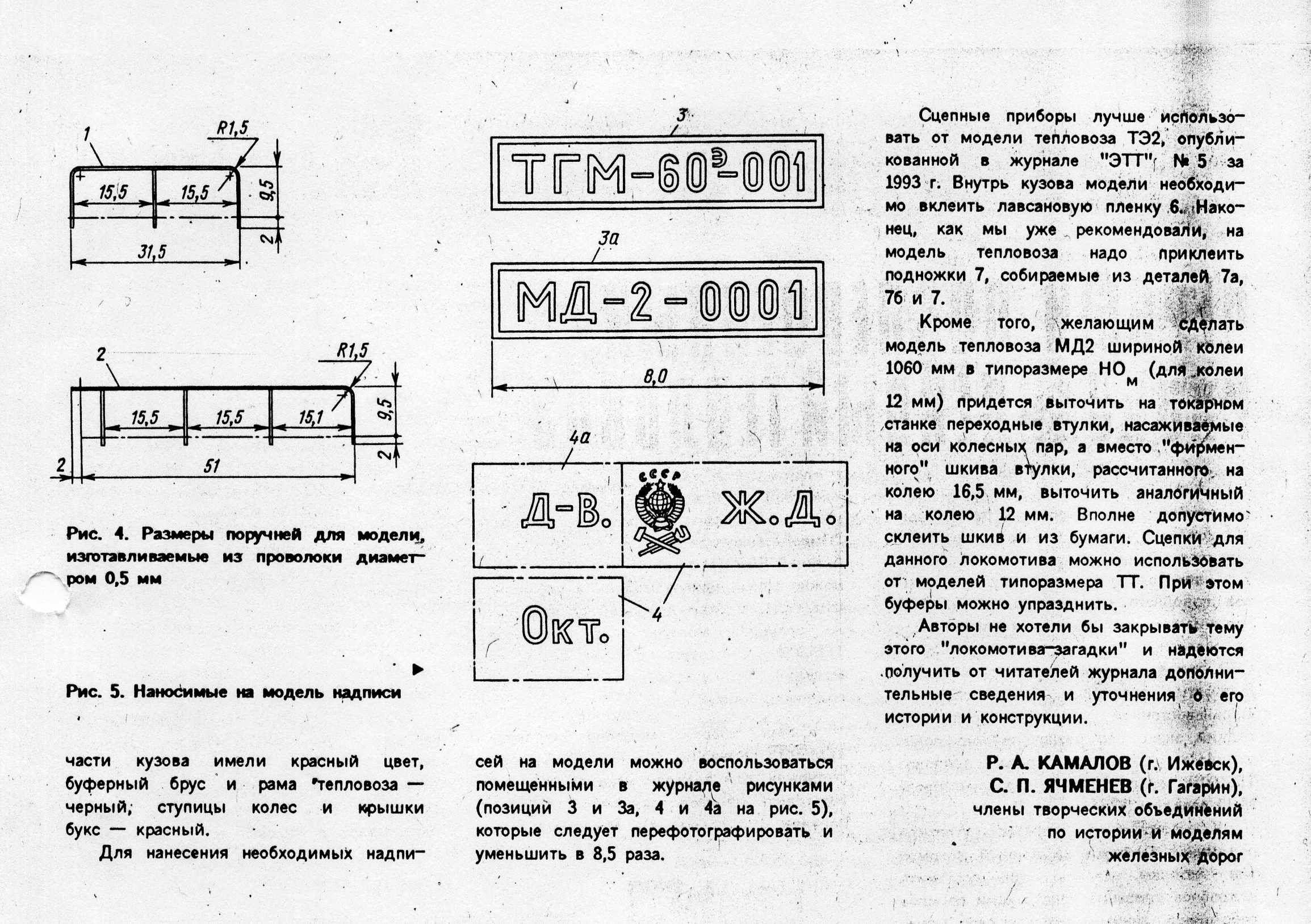

По конверсии резинохода Пико была статья. Авторы утверждают, что наибольшее сходство модель имеет с разноколейным тепловозом ТГМ60Э. Полагаю, статье самое место в этой теме.

Тада.Знаю что резиноход это американский свитчер,но то что еще и на прототип советскийT-1000 писав:А этот материал цыкавый. Спасиб Юрсаныч.
подходит это новинка.

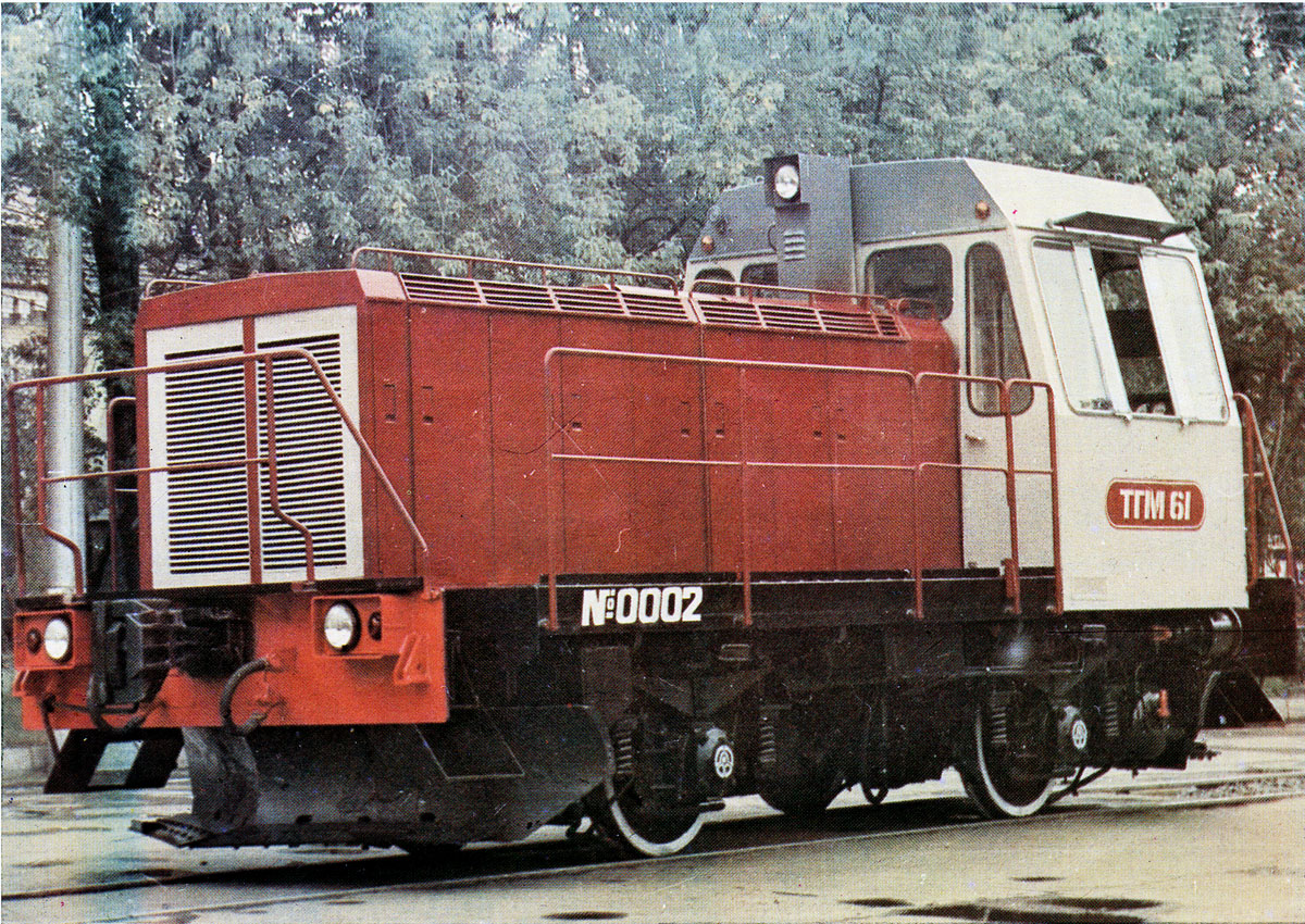

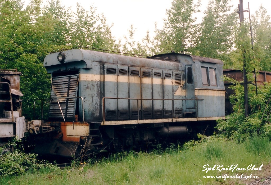

У меня уже модели с задним баком и системой выхлопных газов -это ТГК2.
А ТГК60Э имеет четкие формы резинохода ПИКО и формально они похоже без особых переделок, кроме лесенок и вентилятора на капоте (нужно срезать). Я в интернете успел разглядеть на одном фото , жаль не сохранил, потом пробовал найти ни ,чего не получилось. По этому ТГК60Э сделаю по памяти. На данный момент крашу модели выложу как покрашу.
Всем привет!
Нужна помощь, декали или буквы на ТГК2 на 4 тепловоза.
На материнском сайте буквы на декалях не читаемы, а то что разглядел нет буквы "К".
"Т" есть и ее можно обрезать на "Г". Если есть у кого декали с буквами ТГК я буду счастлив.
Все фото готового лока выложу и опишу подробно процесс изготовления, при желании такой можно сделать легко и то что это когда то был блеклый резиноход и не останется и следа.

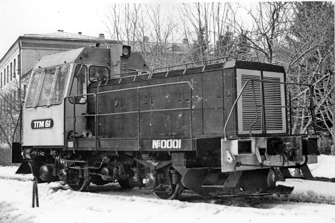

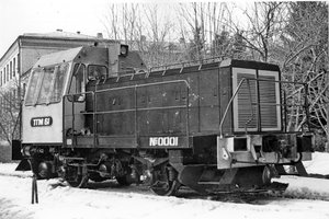

ТГМ60э? статья о фэнтези же http://scaletrainsclub.com/board/viewto ... 93#p176093
Мне известно лиш о опытных ТГМ61 Калужского машиностроительного завода.
ТГМ61-0001 и ТГМ61-0002

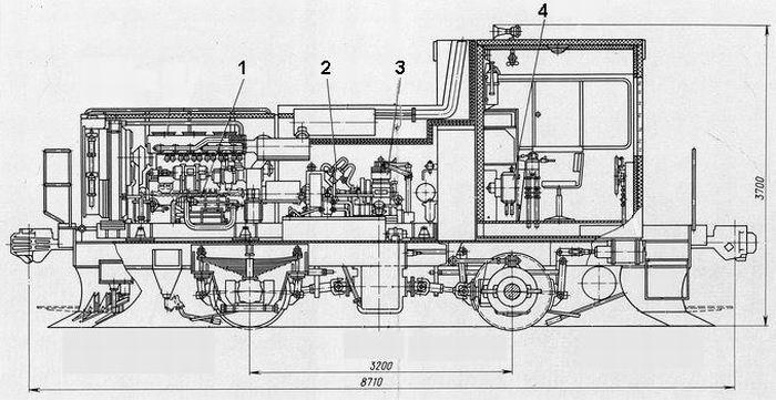

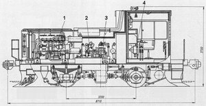

Тепловозы серии ТГМ61. В 1986 г. Калужский машиностроительный завод выпустил два
опытных тепловоза серии ТГМ61 (рис. 8.94 и 9.95).
Тепловоз предназначался для маневровой работы на железных дорогах промышленных
предприятий и строек и построен на базе тепловоза ТГК2 с использованием модернизированного
дизеля типа У1Д6-250ТК-С4 и более экономичной гидропередачи УГП230 без режимных ступеней.
Мощность дизеля – 184 кВт (250 л.с.).
Усовершенствованию подвергся также ряд других агрегатов и сборочных единиц тепловоза, в том
числе осевые редукторы. Была применена регулируемая гидродинамическая муфта привода
вентилятора. Масса тепловоза была увеличена до 32 т. Тепловоз приспособлен для работы с
саморазгружающимися вагонами и мог быть оборудован плужным снегоочистителем для очистки
от снега путей промышленных предприятий при толщине слоя снега до 0,5 м.
В кабине тепловоза установлены по диагонали два пульта управления и обеспечивалась
возможность работы без помощника машиниста.
Сила тяги при длительном режиме и скорости 6 км/ч – 76,5 кН (7.500 кгс), максимальная скорость – 30 км/ч.
Артем спасибо тебе за инфу, мне как раз нравятся такие тепловозы.
Я такой буду запиливать с нуля, если есть фото его с задней части то можно считать его уже на полке.

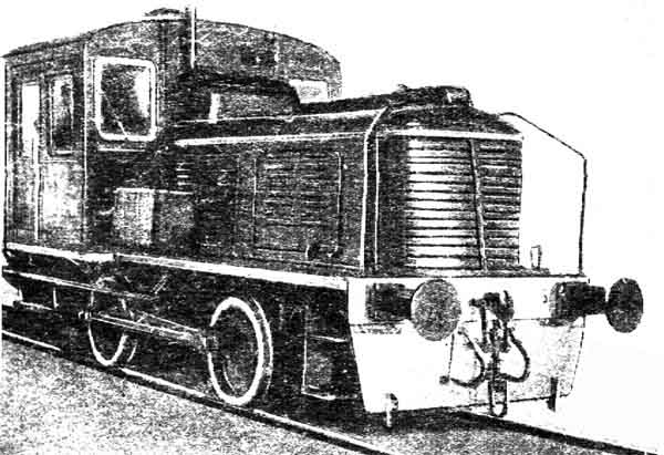

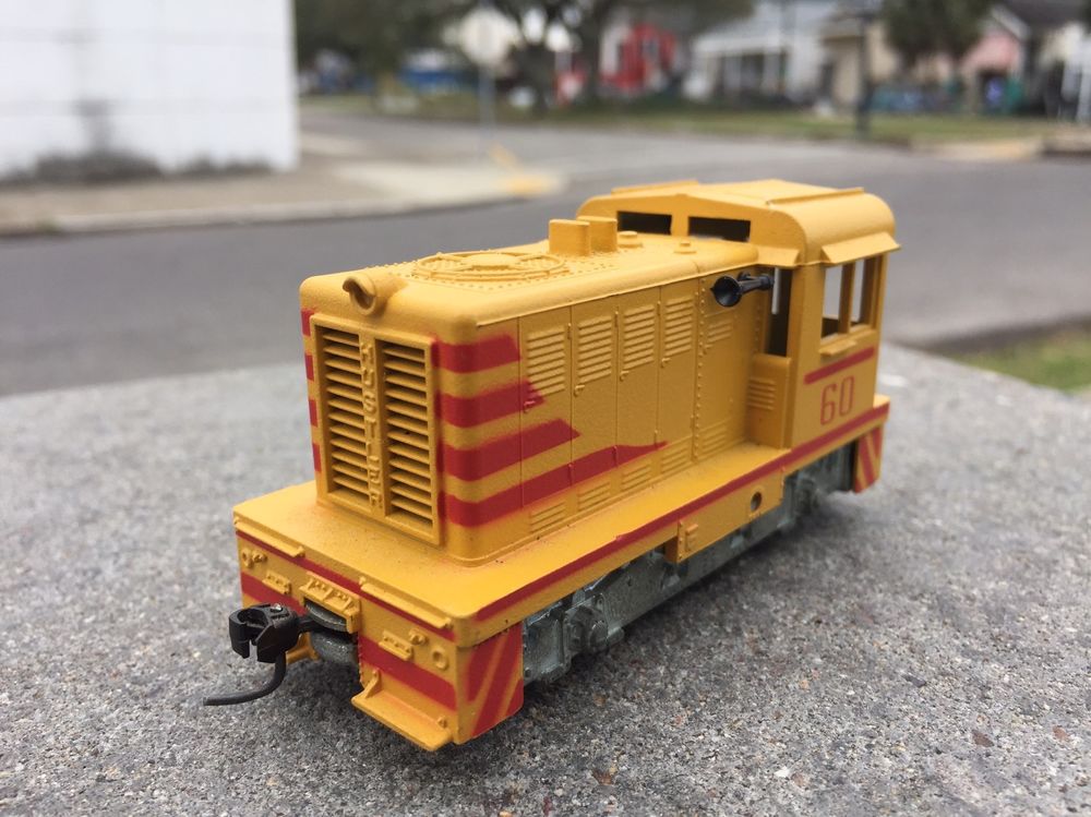

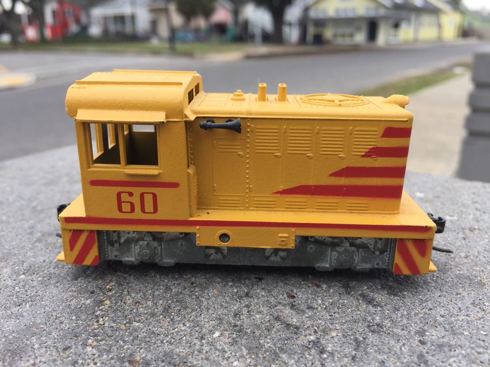

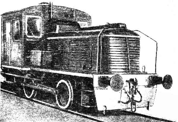

Вот это интересно, что за пепелац:
Уж больно похож на резиноход, особенно кабиной и рамой
- fonzenger
- Повідомлень: 310
- Имя: fonzenger Юрий
- Been thanked: 4 times
Это мотовоз электростанция М-ЭС, есть много вариантов исполнения. О нем есть статья на скейле. Да, он похож чем то на "резиноход", там об этом тоже пишут.vover писав: что за пепелац

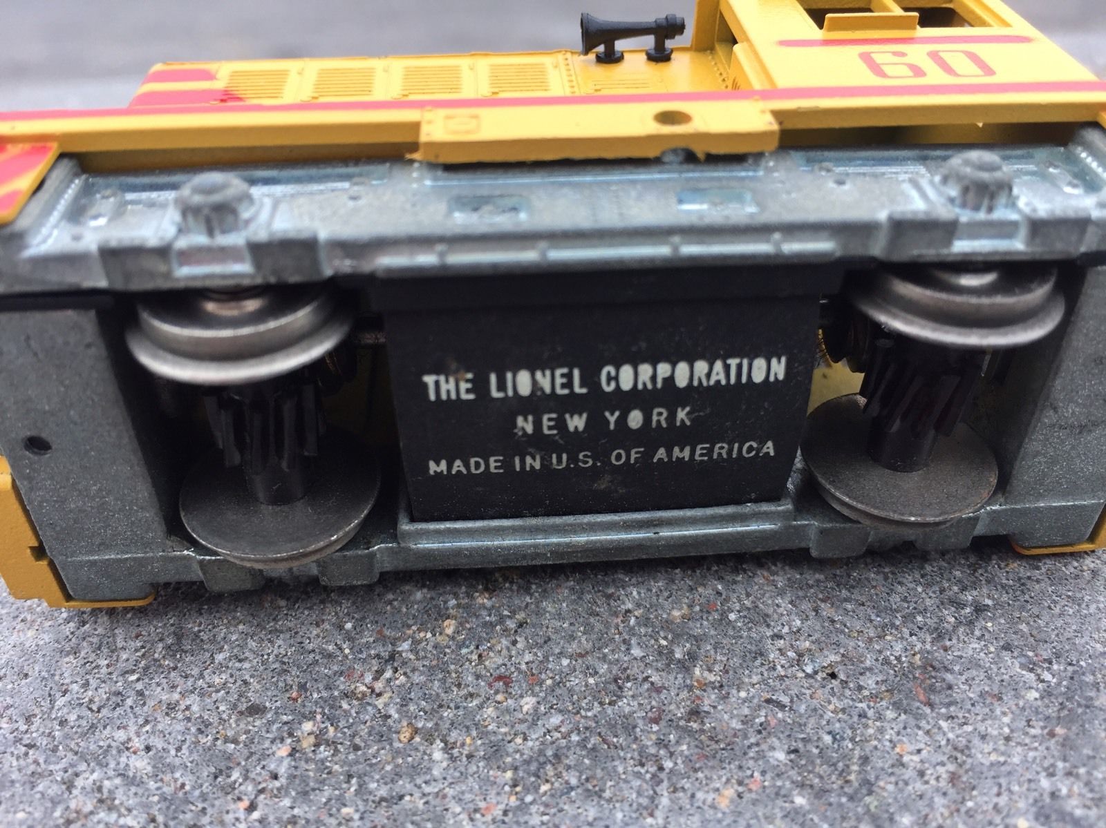

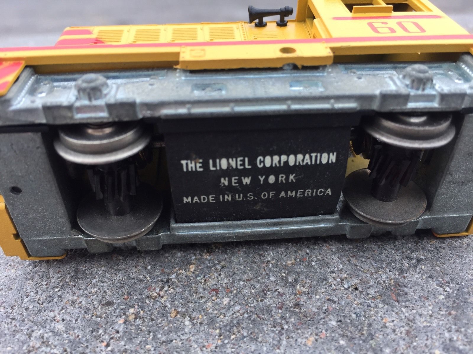

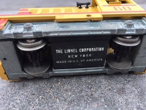

Судя по всему, резиноход - это локомотив Hustler. По крайней мере, очень похож. Спереди на капоте есть надпись, на фото видно.
