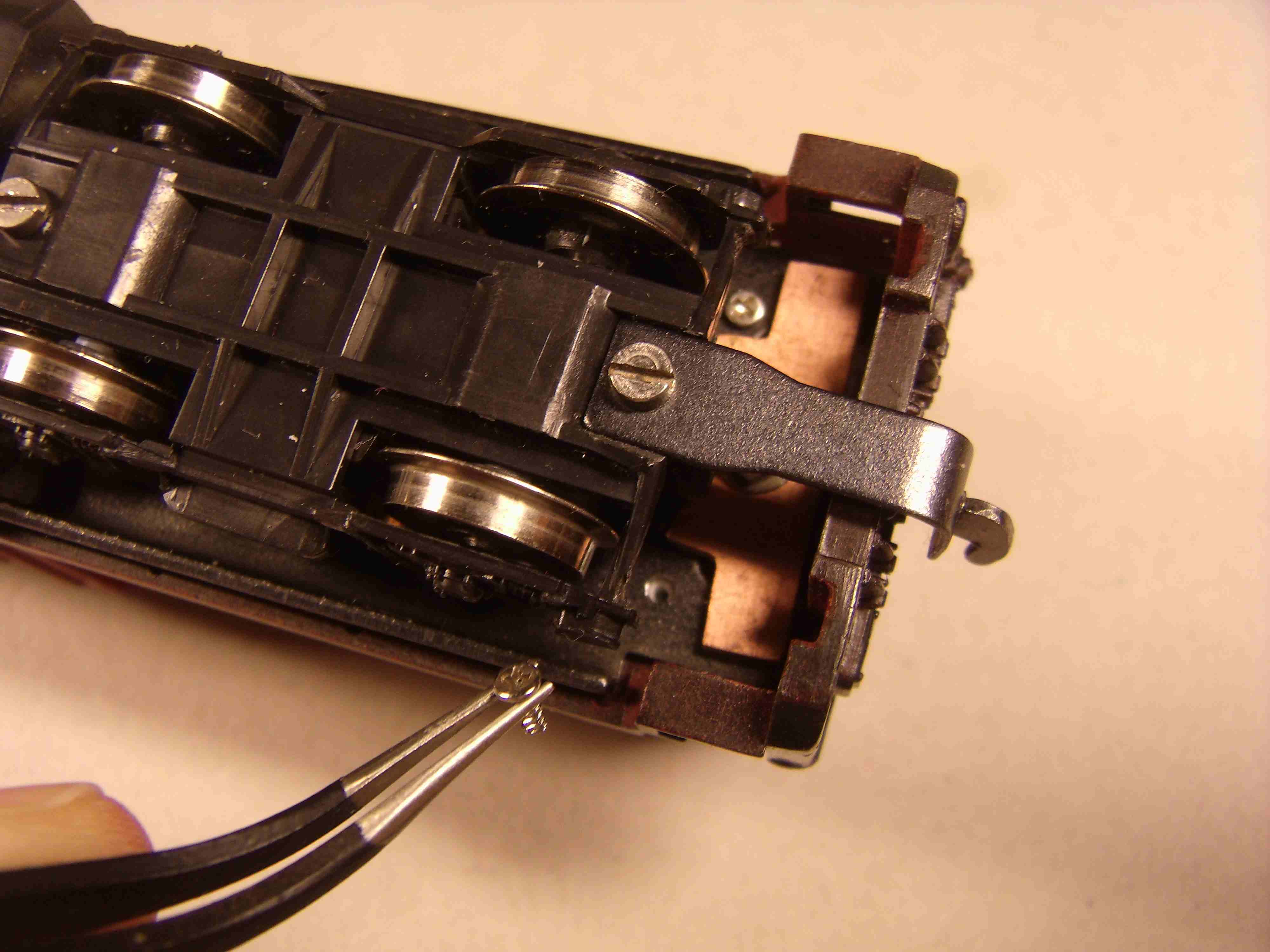

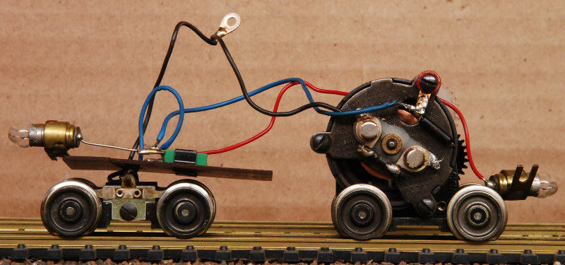

Бандаж.
На одной внутренней паре сделан бандаж, т.е 2-а колеса из 8-ми с нанесённым бандажом. Без этого бандажа, он 15 вагонов не тянул :( , буксовать начинал, так что бандаж оправдан для выполнения этой задачи.
Пришлось припаять проволочный упор для токосъёма, что бы он не тёр по бандажу, а тёр по реборде.

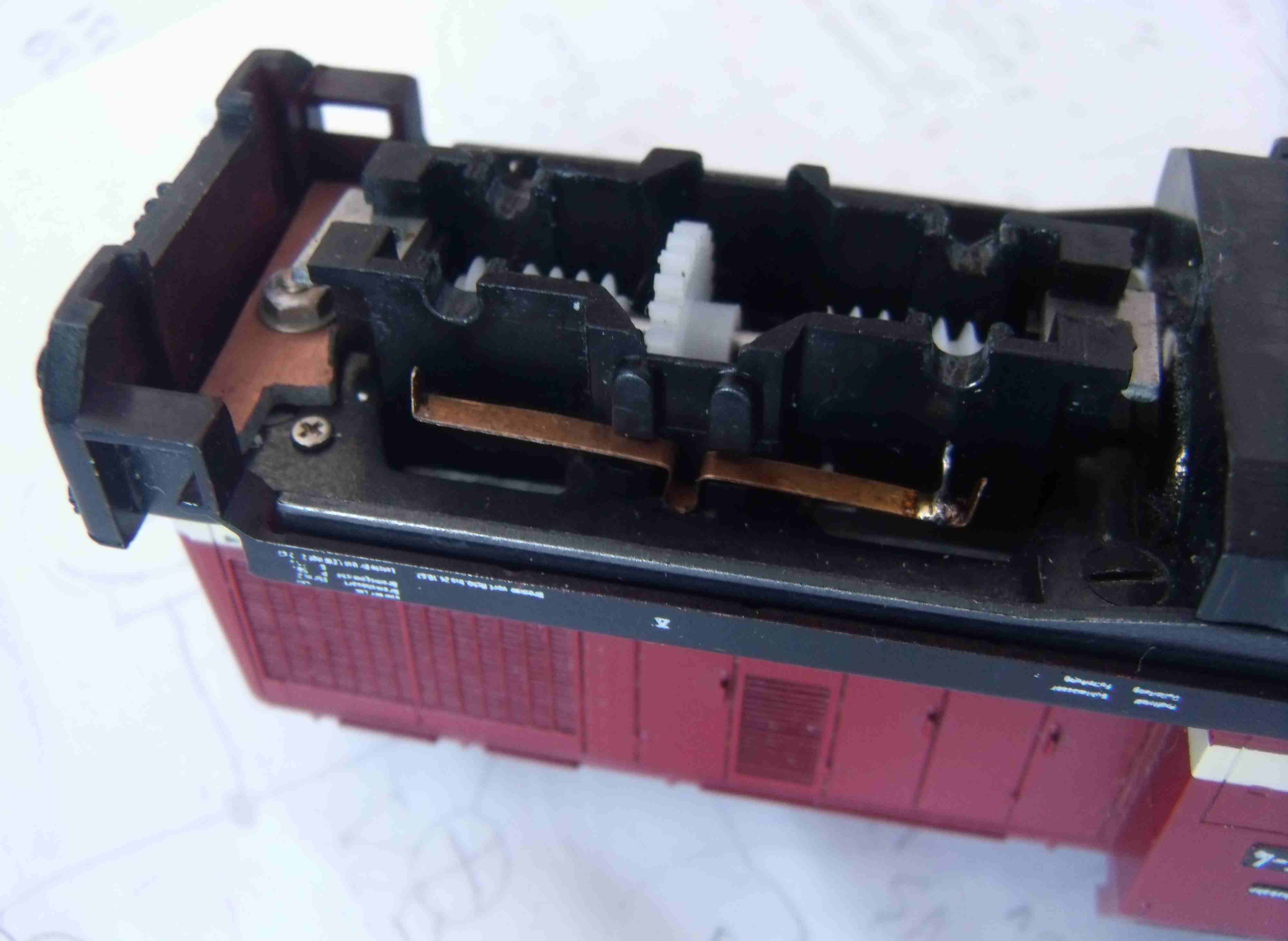

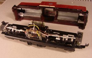

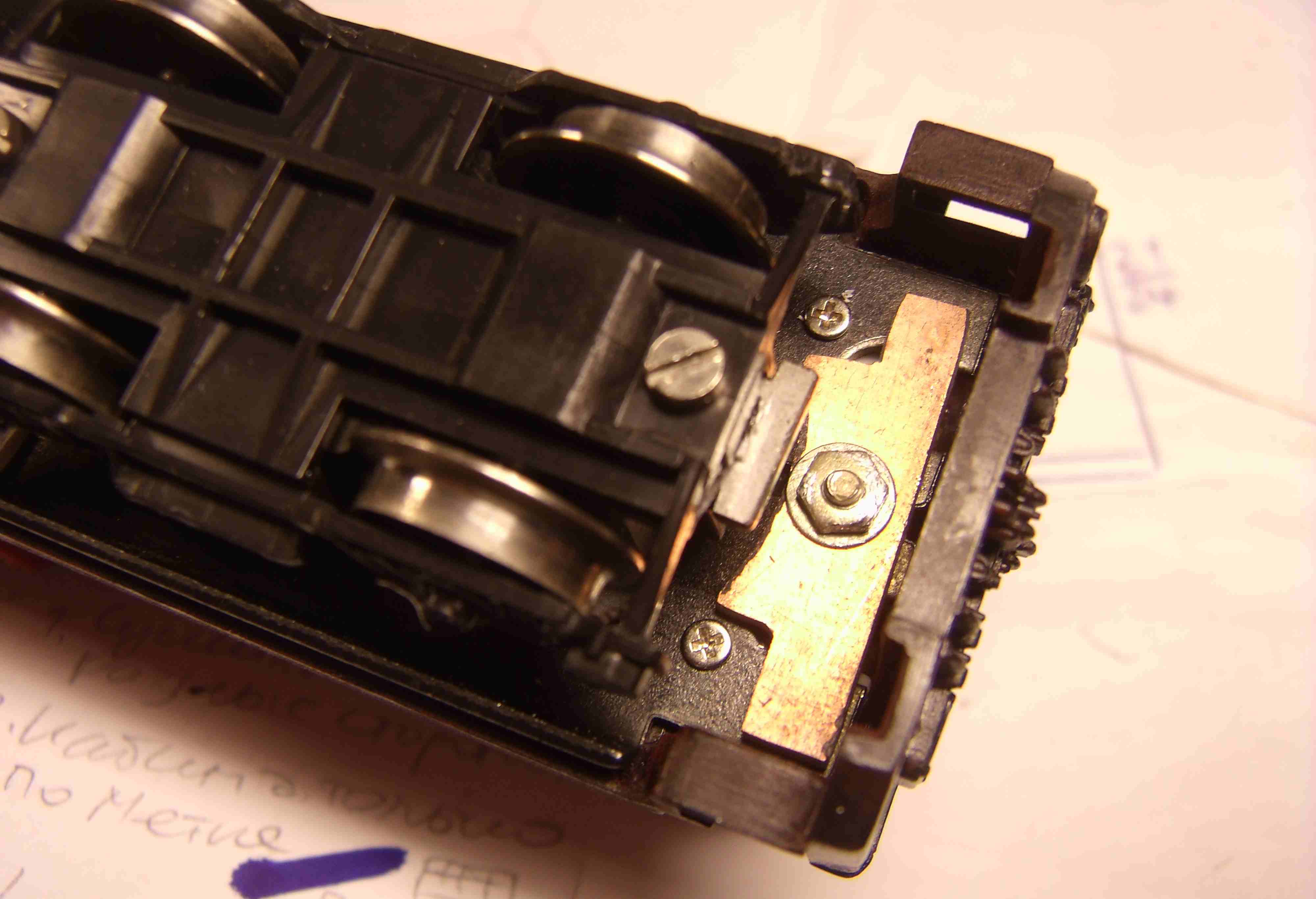

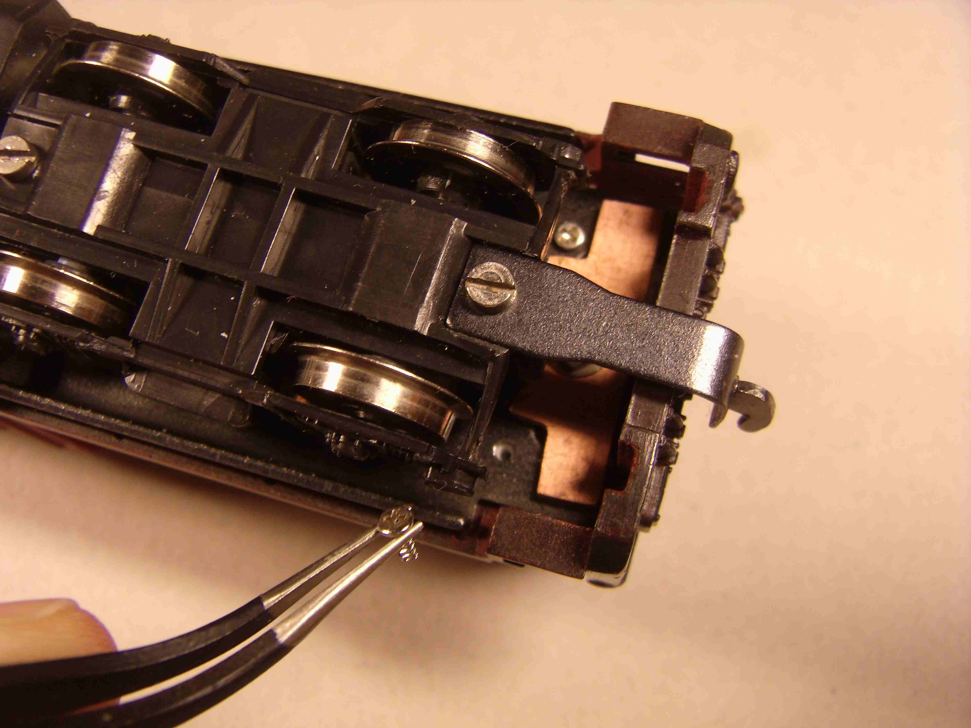

Сборка корпуса.
Пришлось сделать новый конструктив сборки корпуса, теперь "дно" и "верх" скручиваются 4 малюсенькими саморезами по краям рамы:

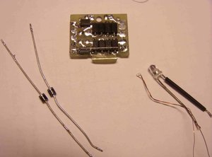

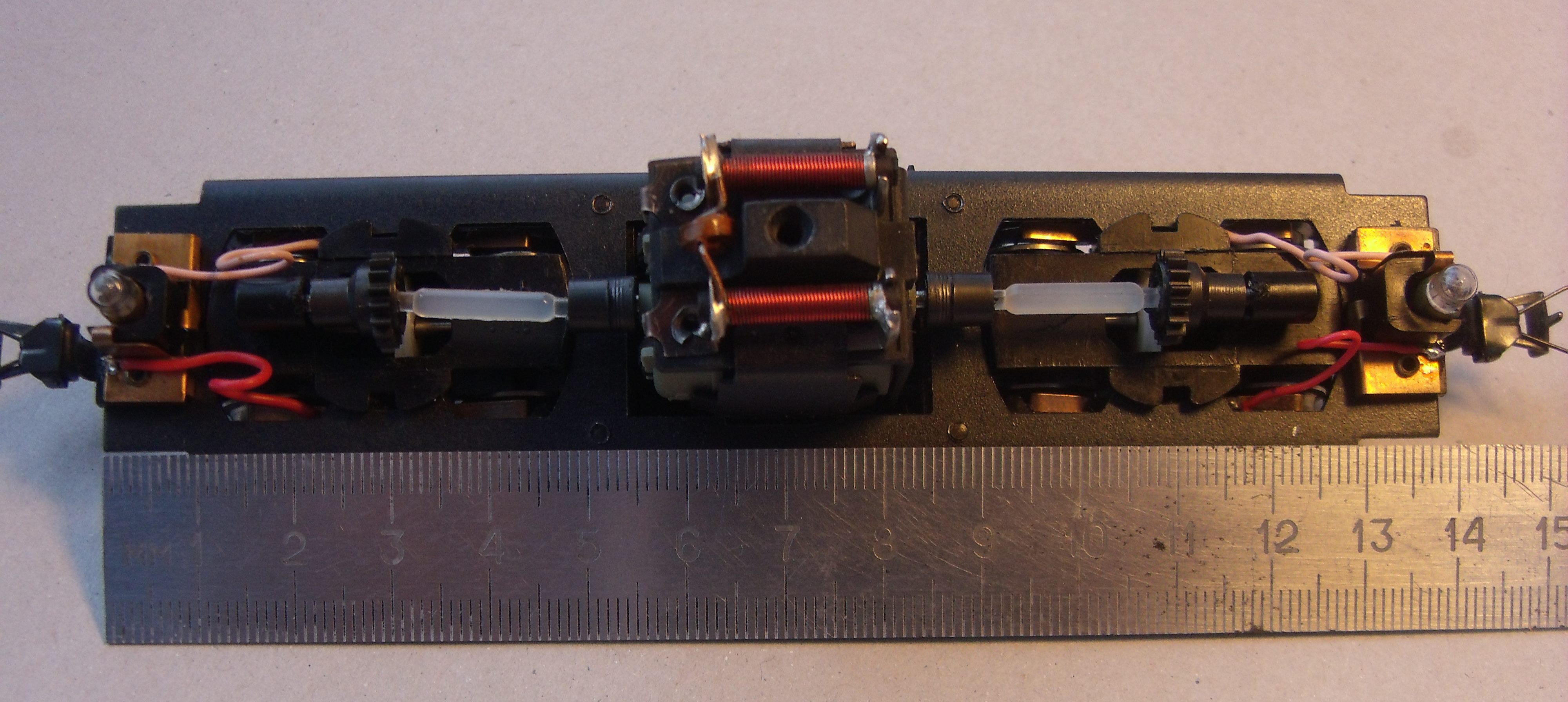

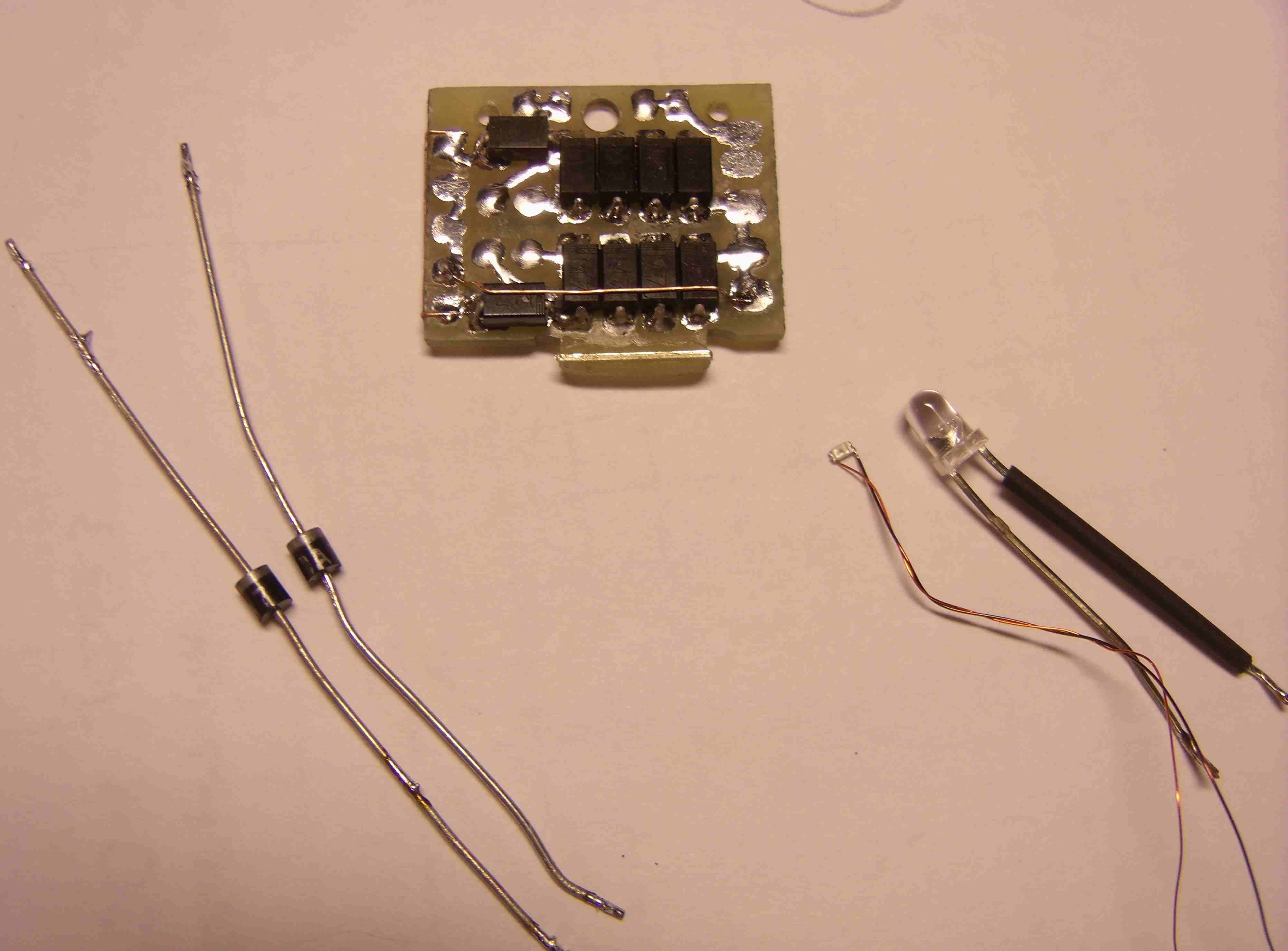

Плата для диодов освещения, и светодиоды:

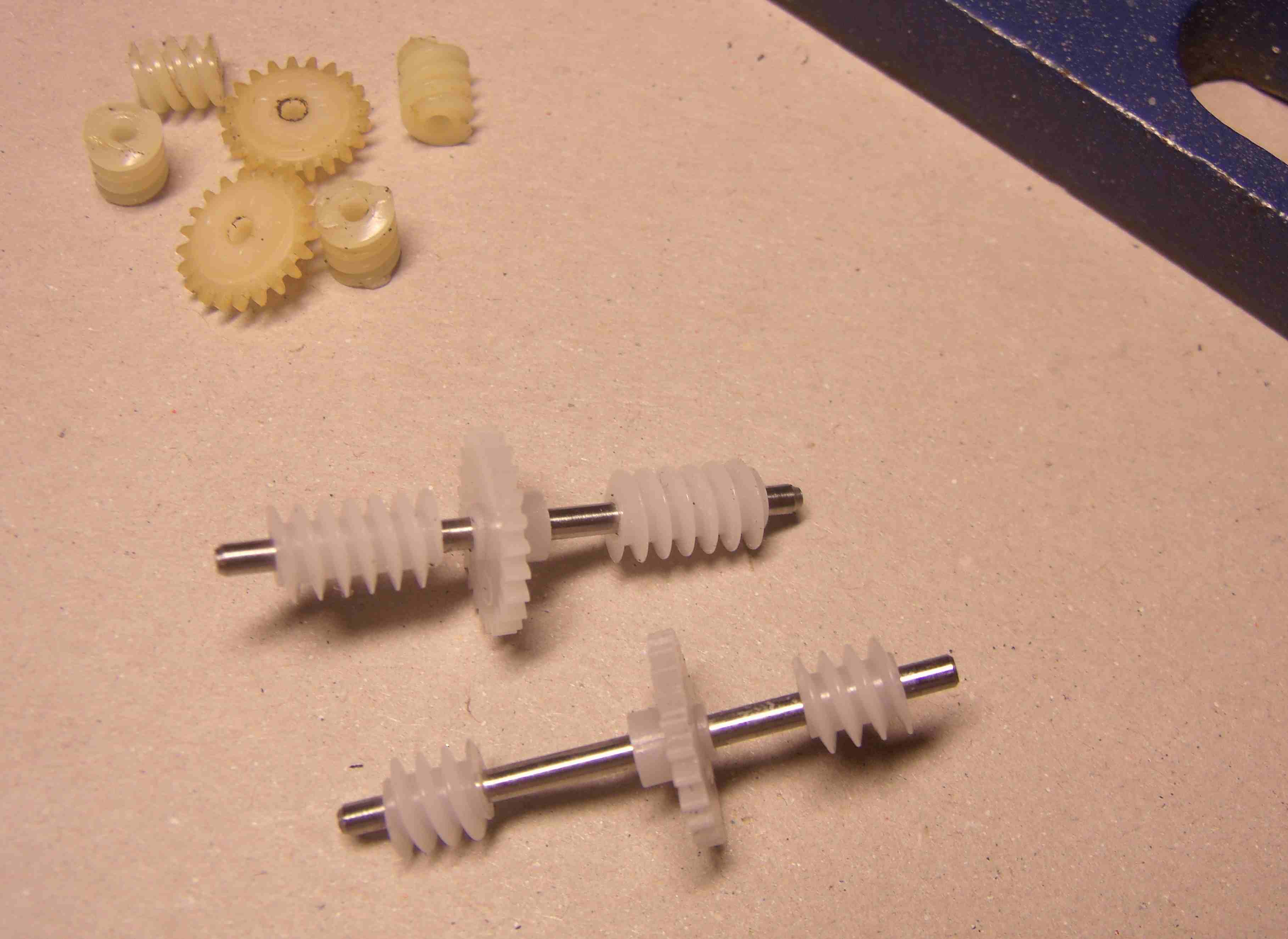

Валы с новыми шестернями, и старые желтые в кучке, некоторые там из них ещё нормальные.

Саша, и Вам спасибо за качественную работу и подробное описание.
Отличный маневровый локомотив получился по итогу.
Крепление корпуса саморезами позволило, наконец-то, решить опостылевшую всем проблему с трещинами на крыше 110-го.

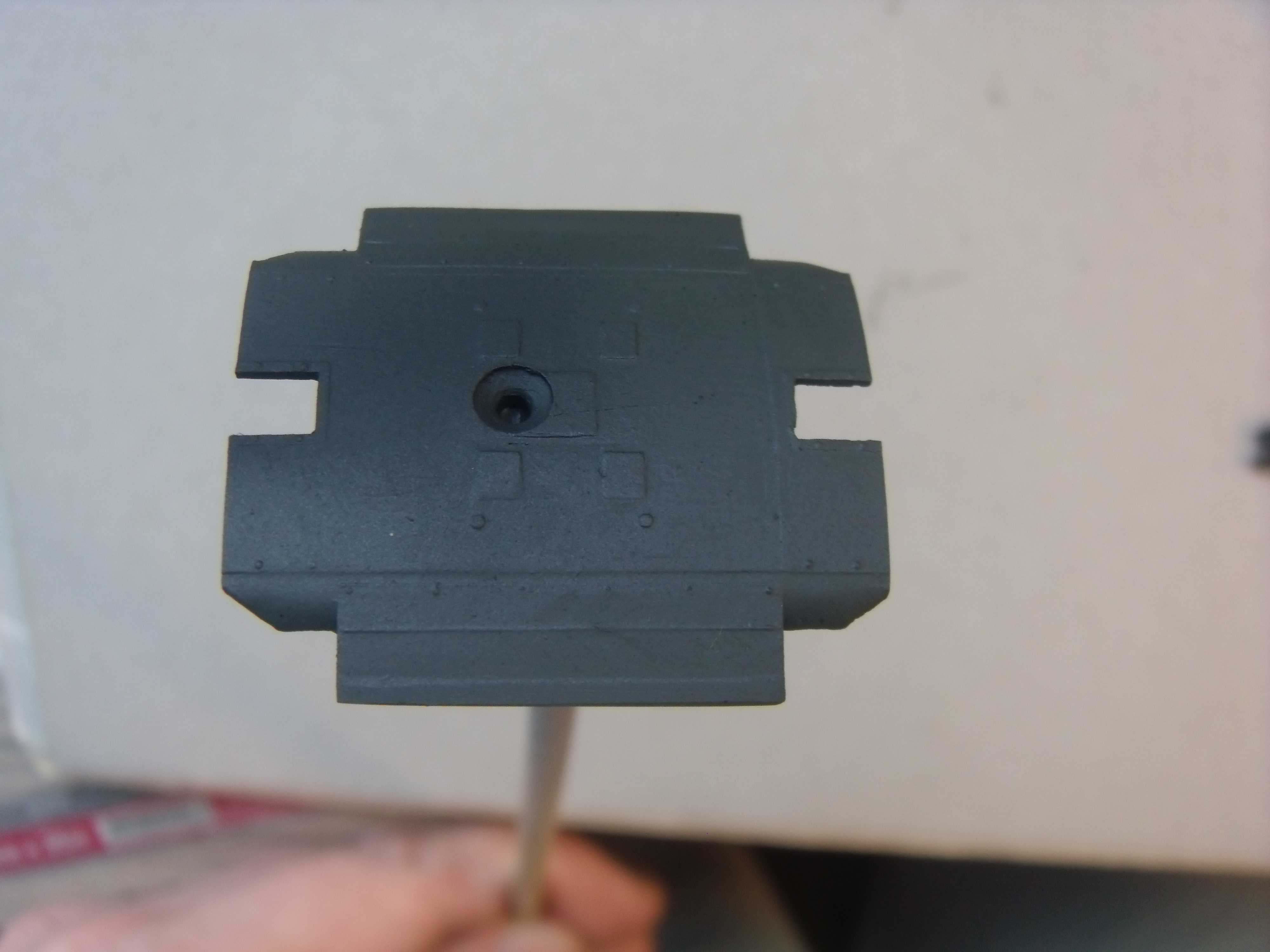

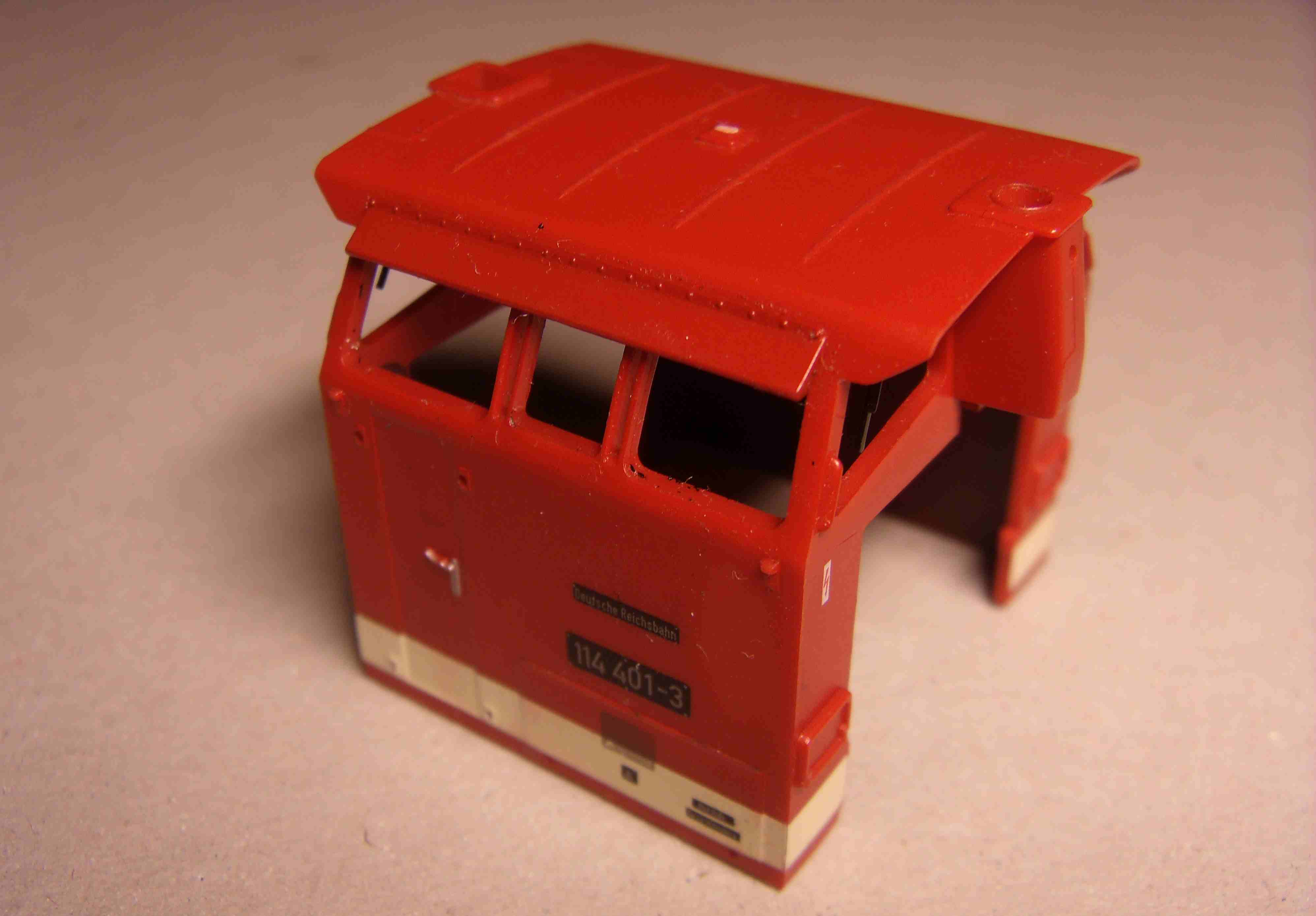

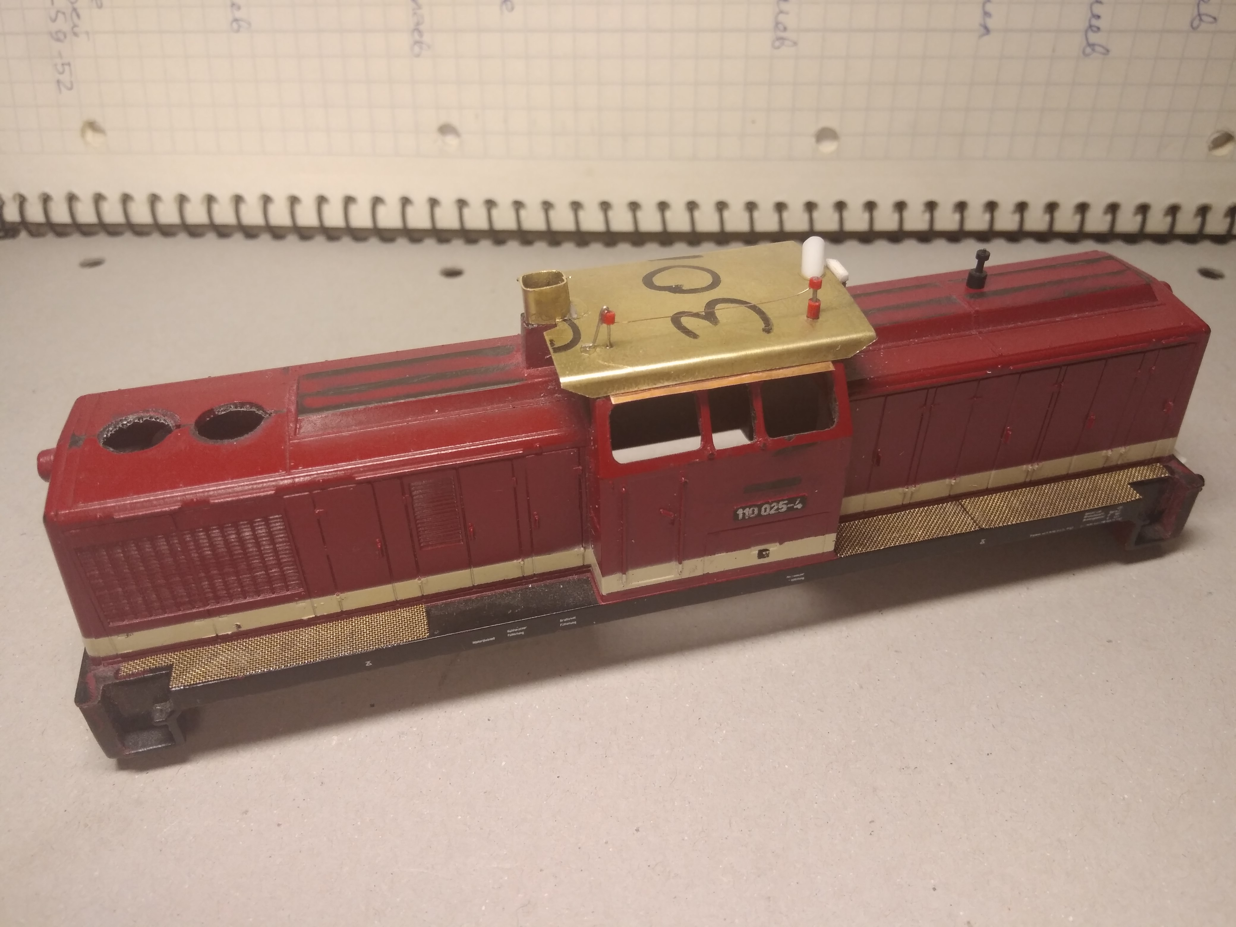

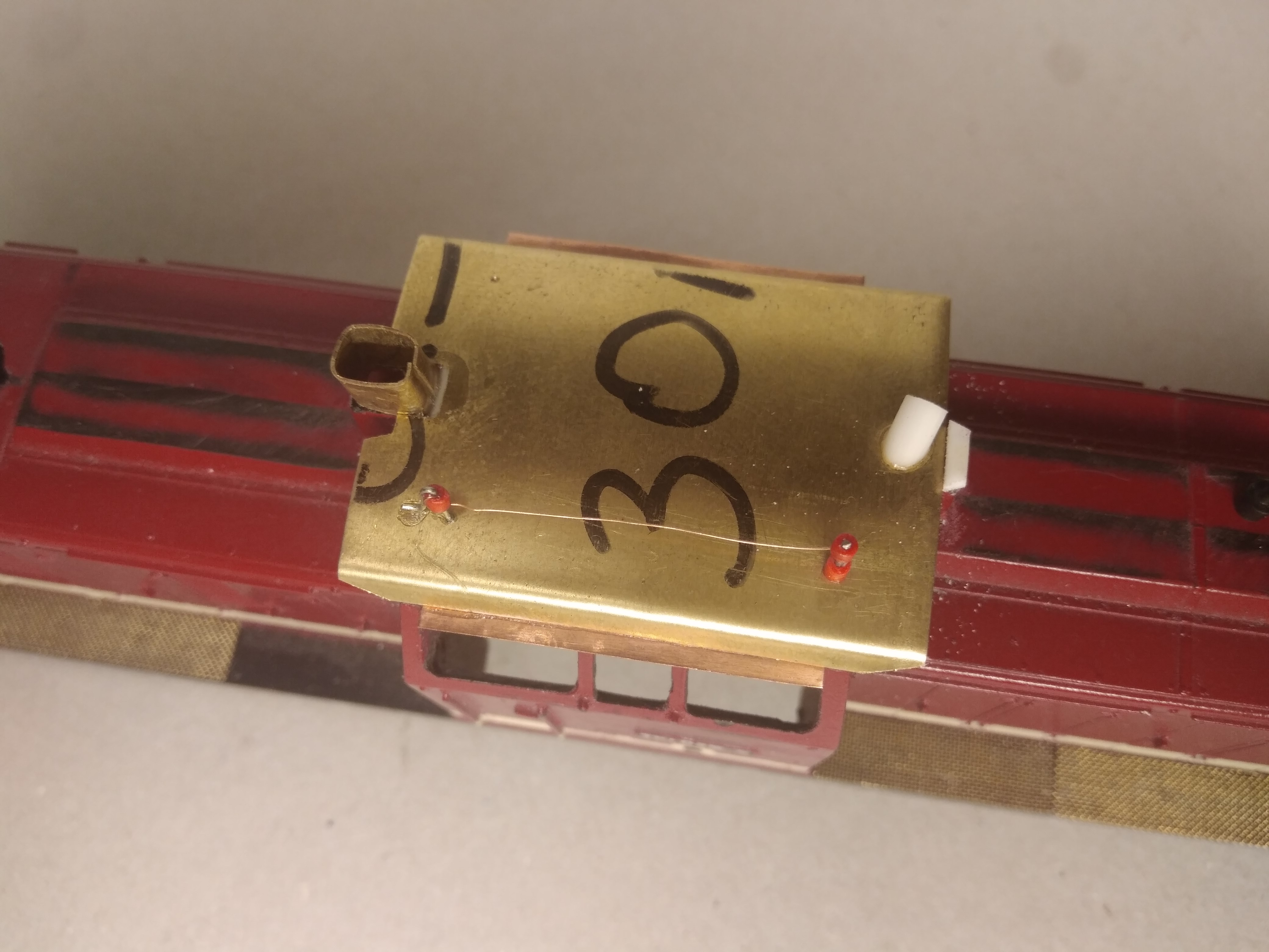

Так точно! Теперь крышу можно попробовать сделать как у более новых локомотивов, типа вот так:
Но это уже кузовные работы! Пока что не собираюсь ими заниматься.

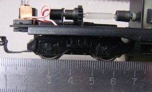

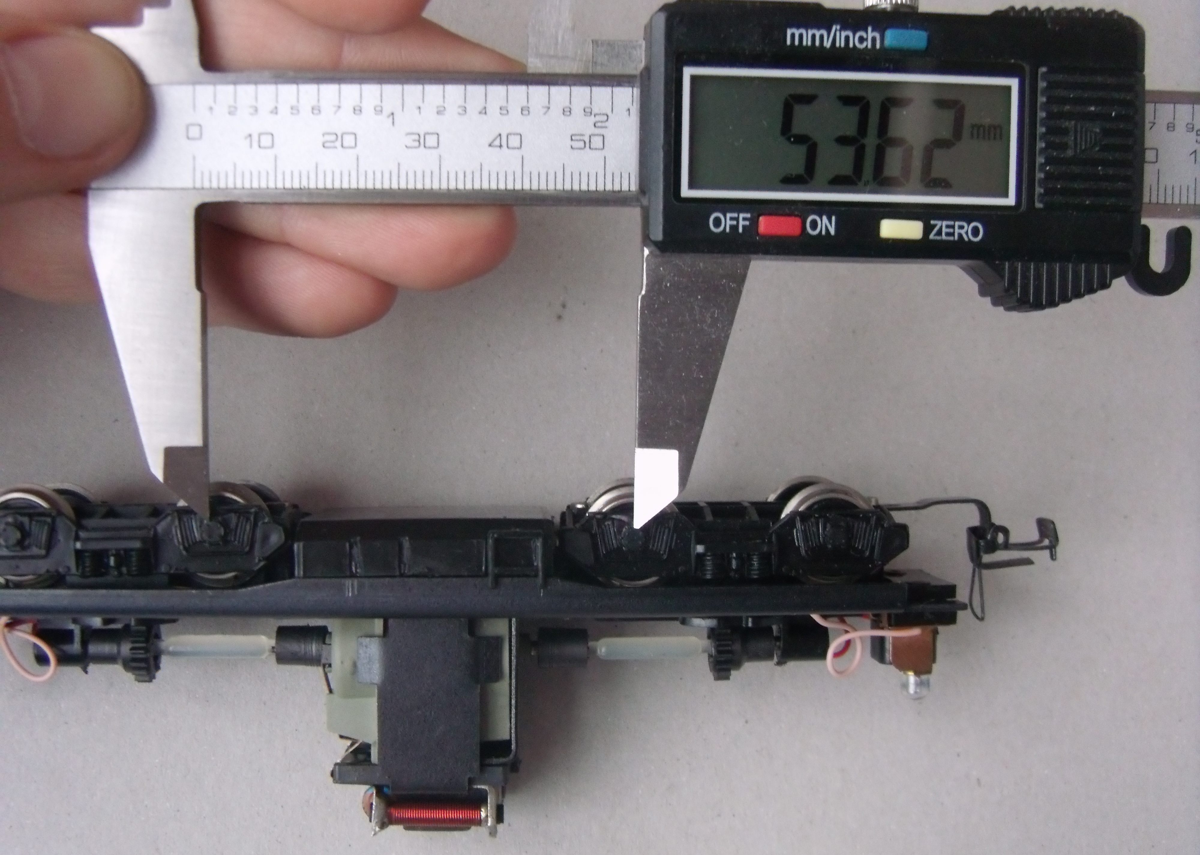

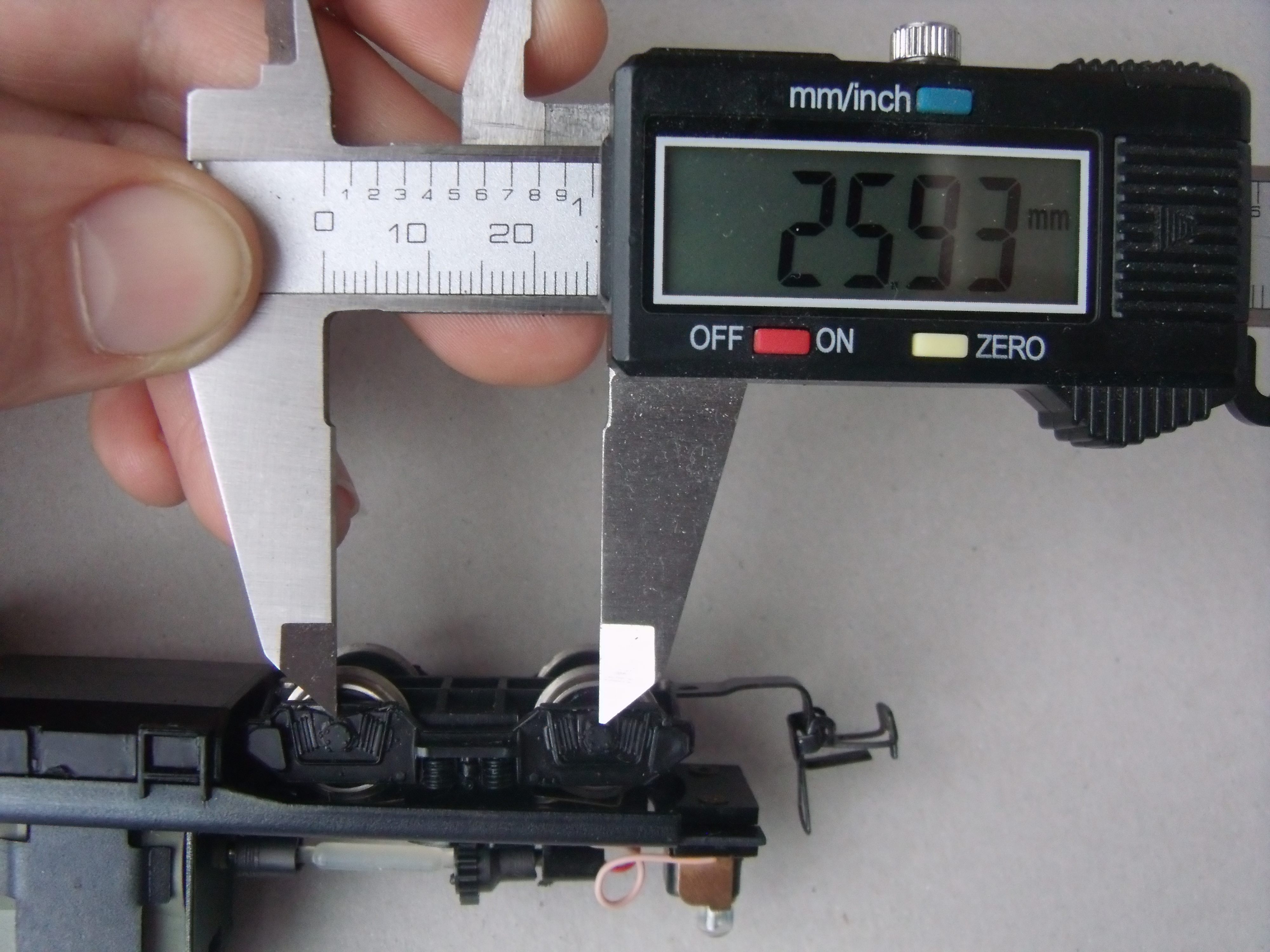

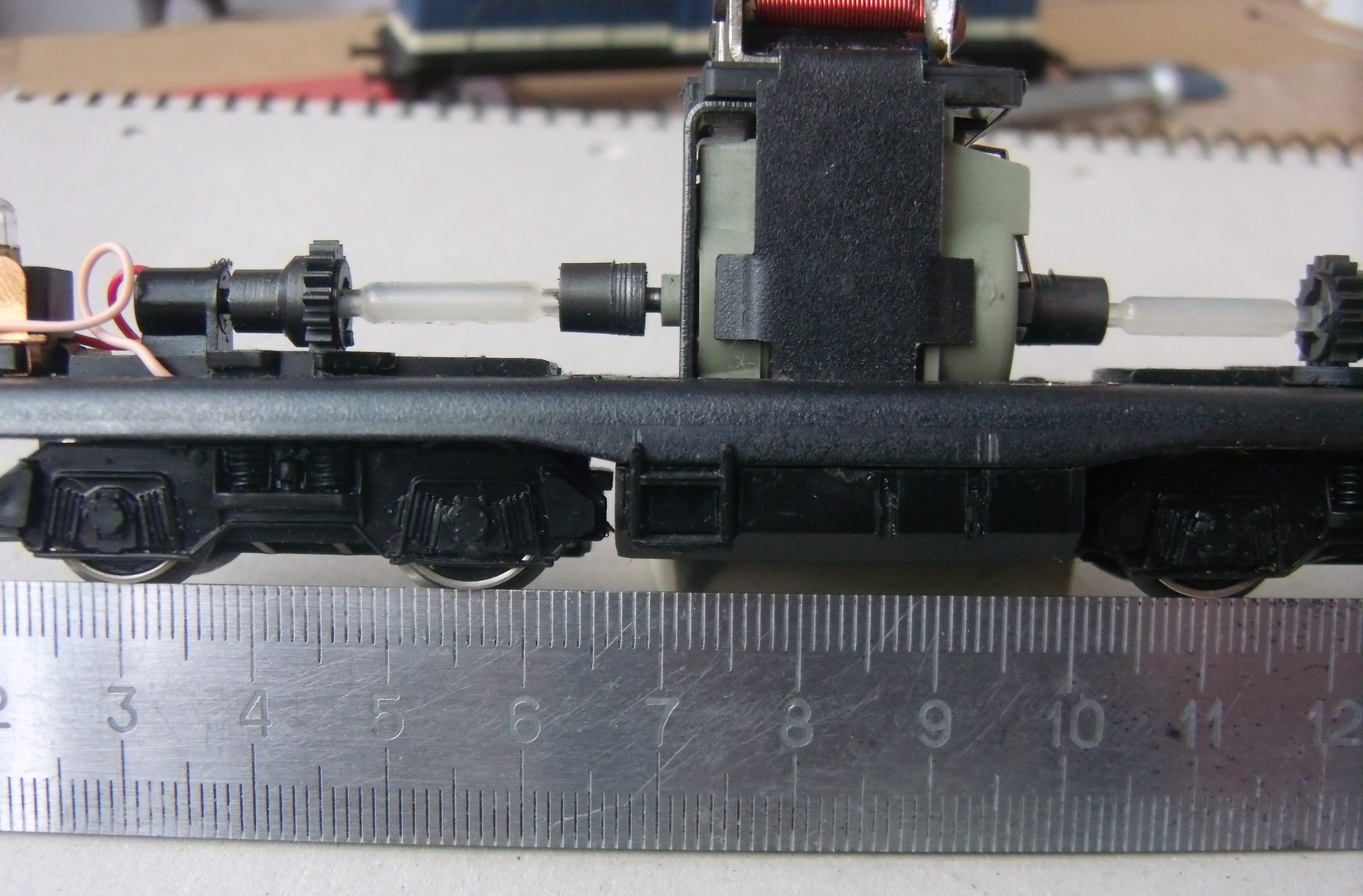

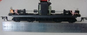

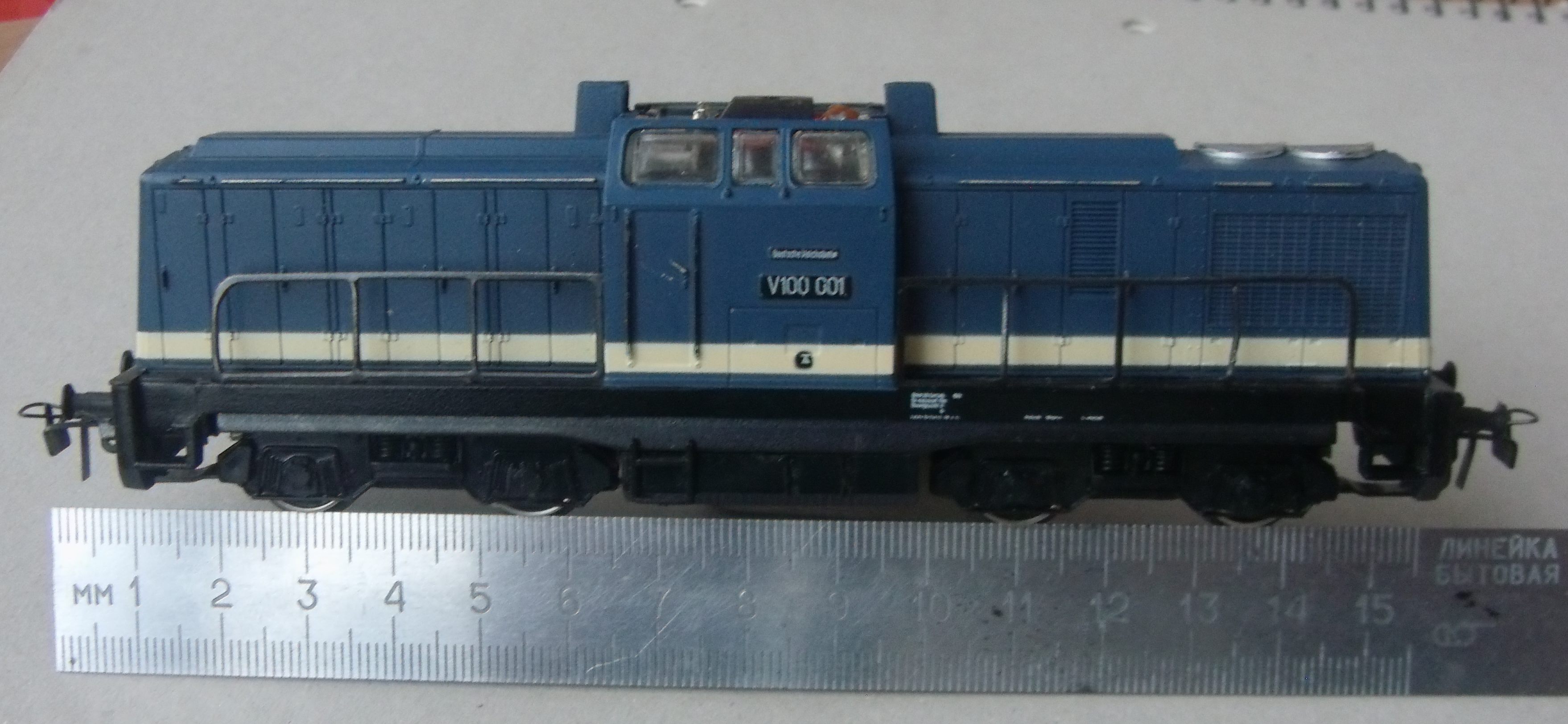

Размеры.
старое PIKO BR 110 (и он же V100).

Повідомлення Nef »
Большое спасибо, это что надо ))) если сравнивать с габаритами ТГМ4, рама практически в размере. там уже со штангенциркулем надо ползать, кому это надо. а вот с тележками хуже, разбег более 1,5мм. Если донорами брать боковины уже готовые и с трёх осей, обрезать до двух, они не встанут как надо. Либо переставлять кп, либо удлинять боковины. Но в любом случае, спасибо за обмеры

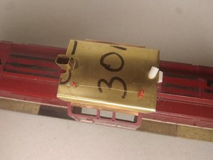

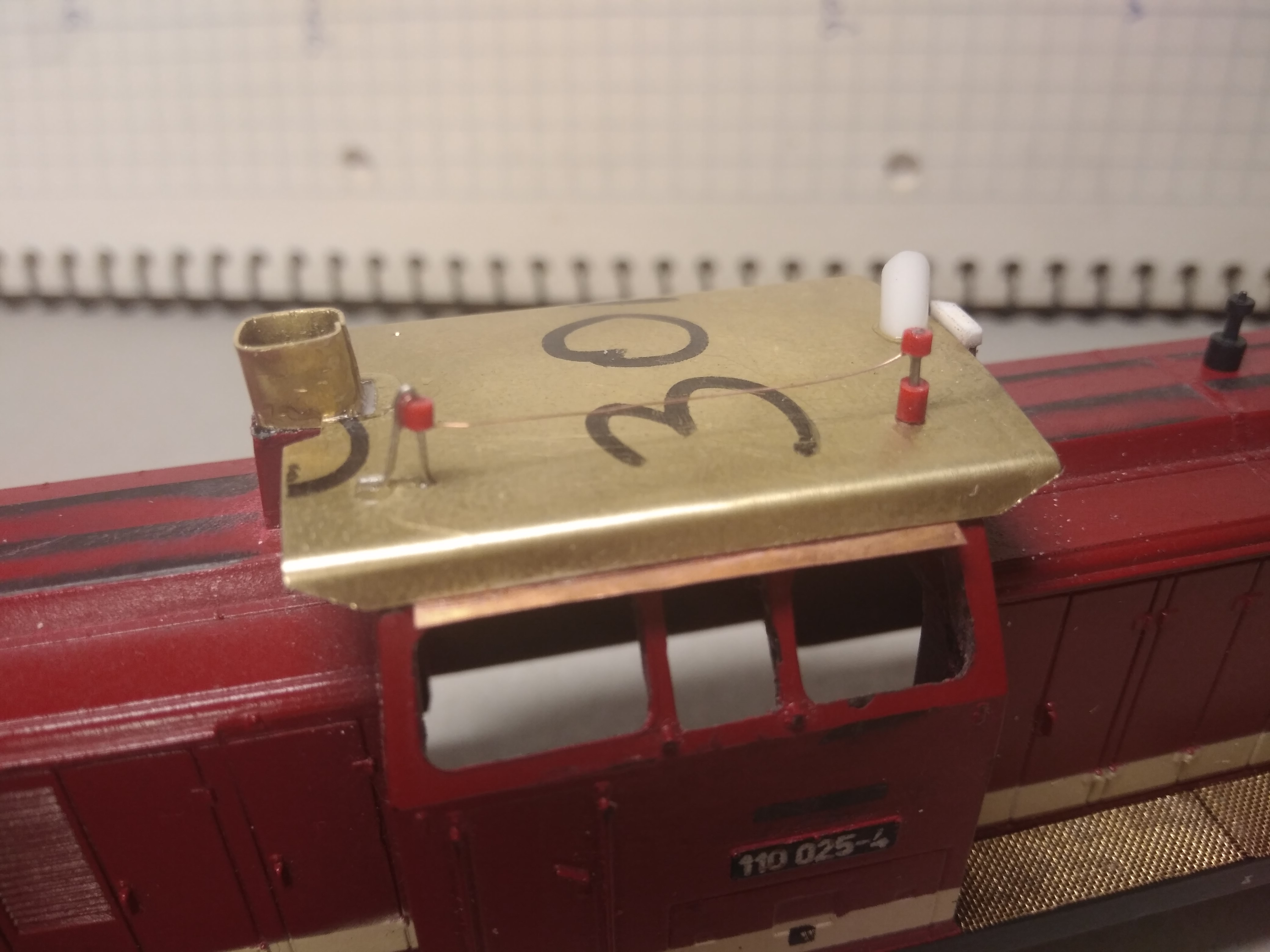

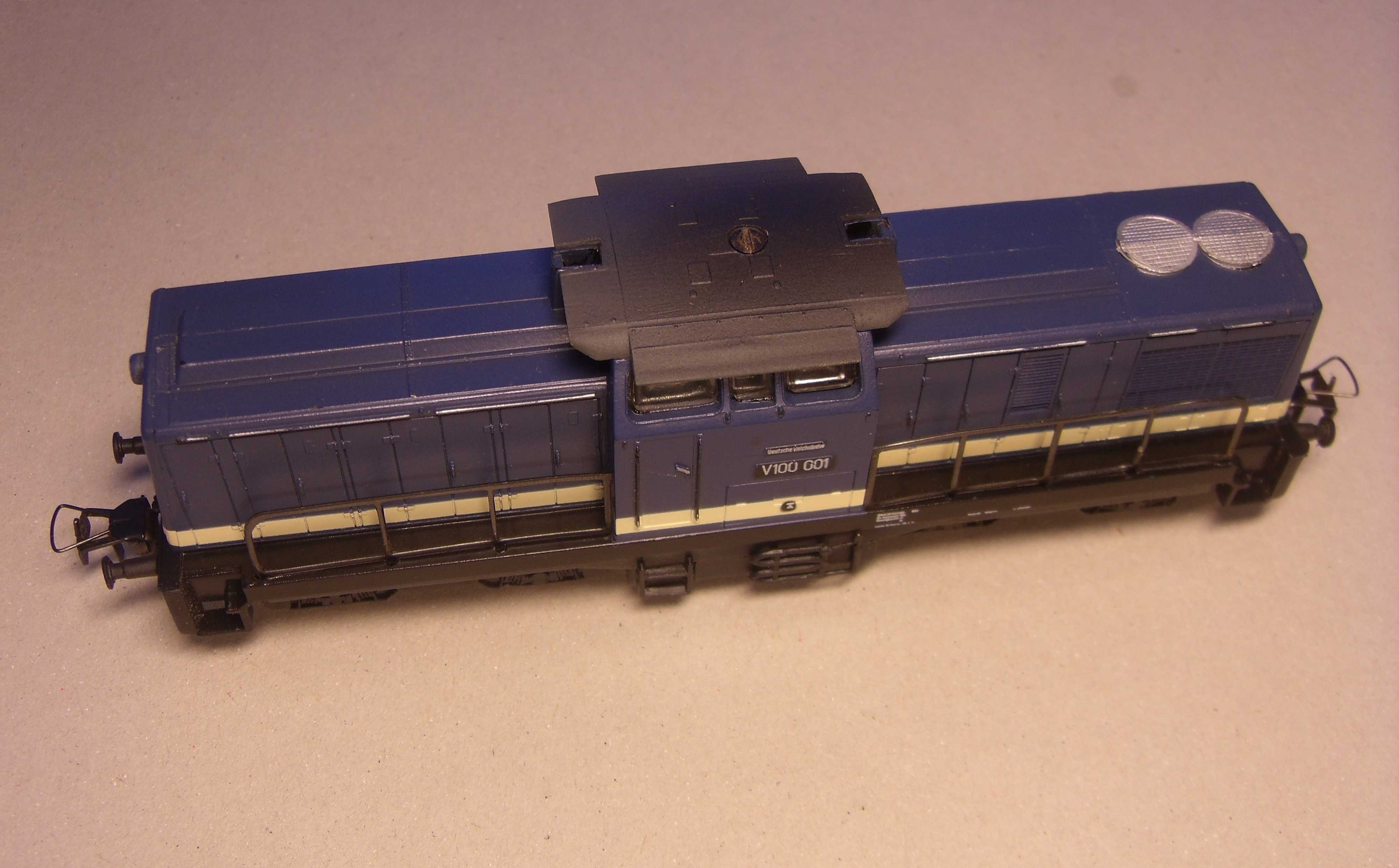

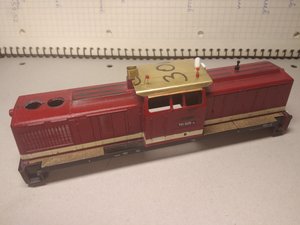

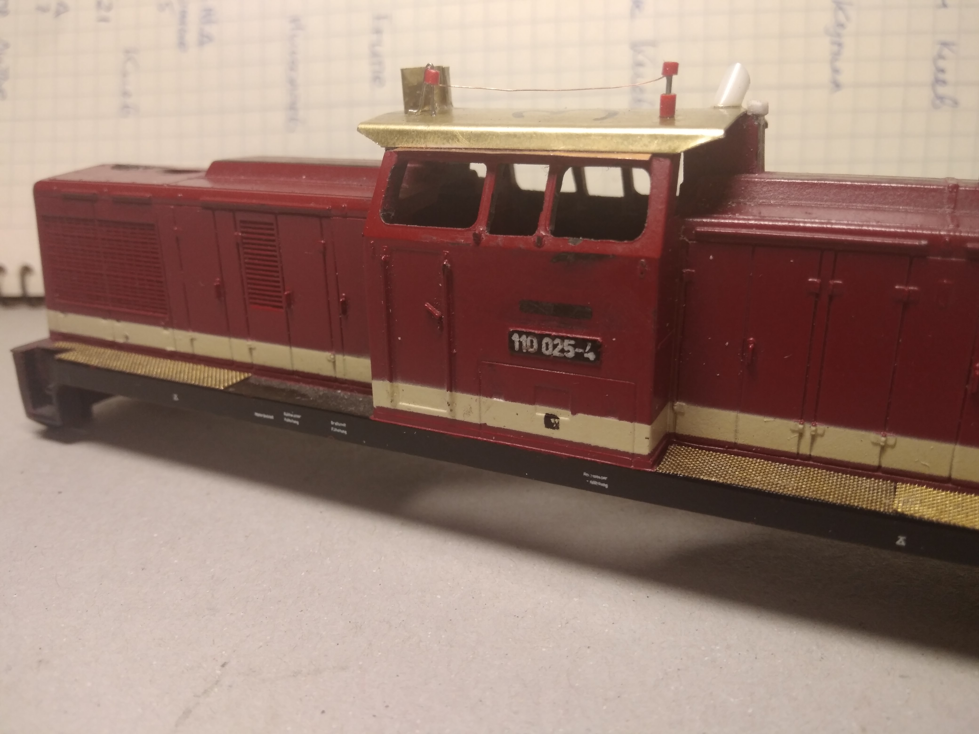

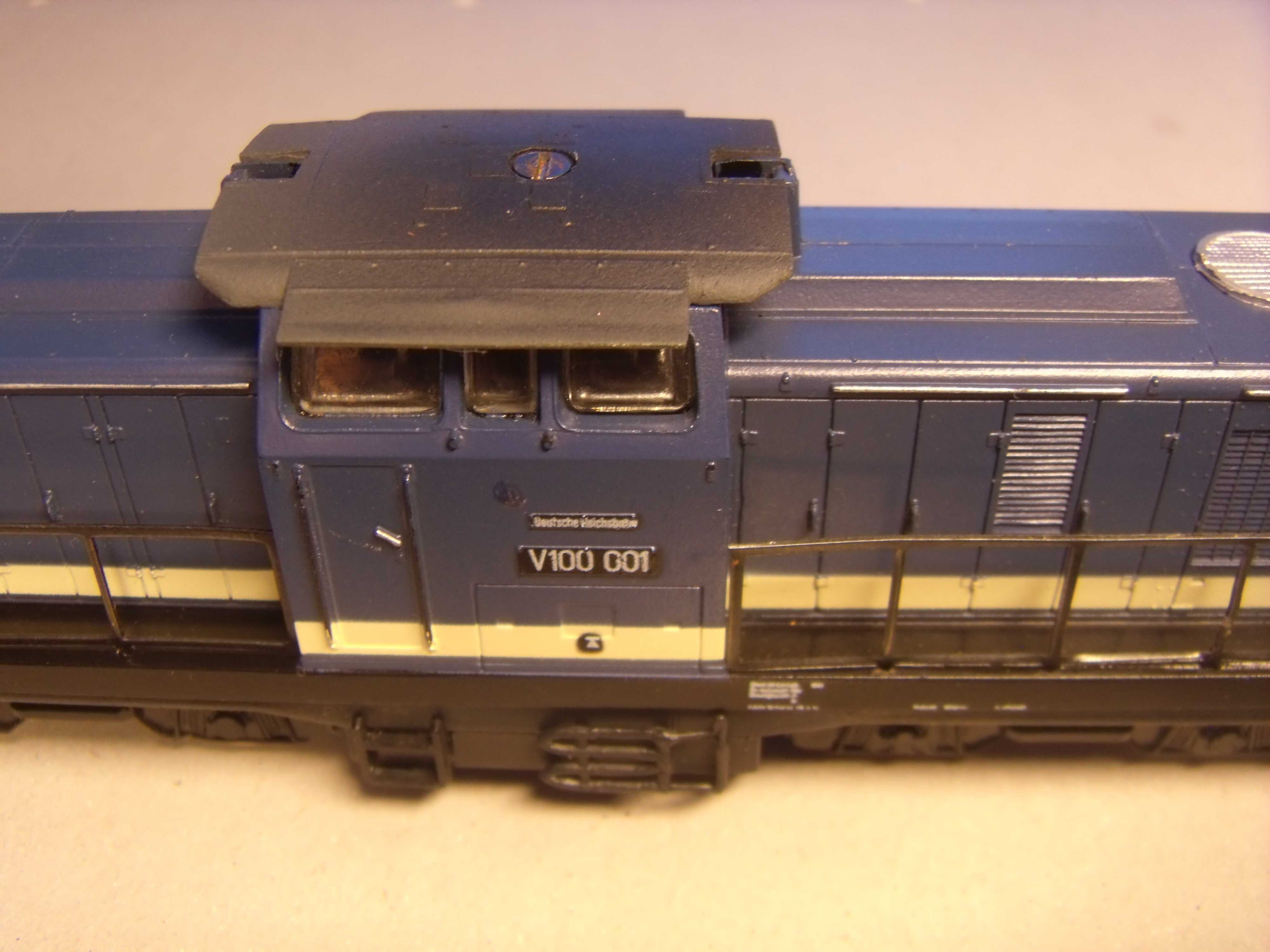

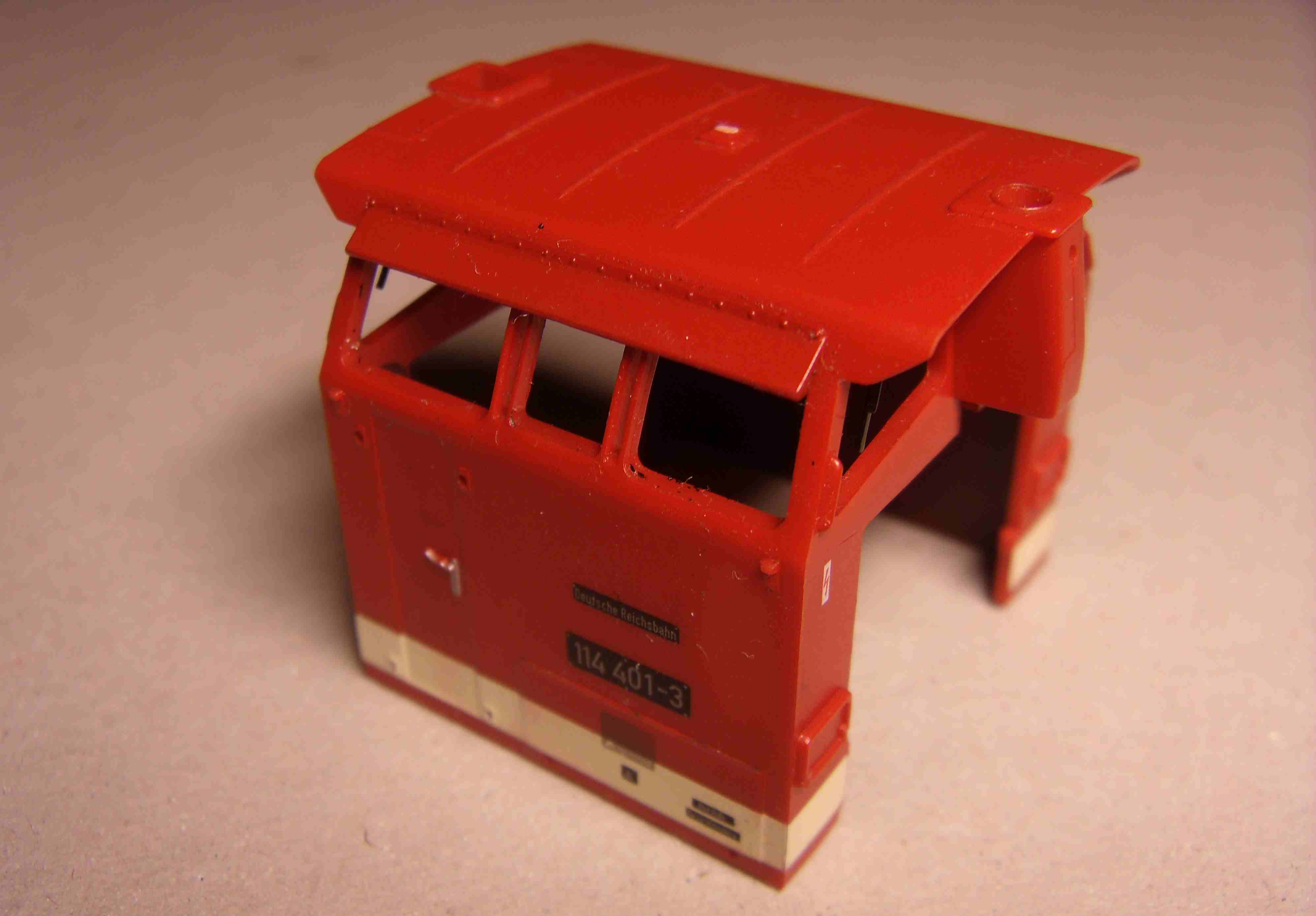

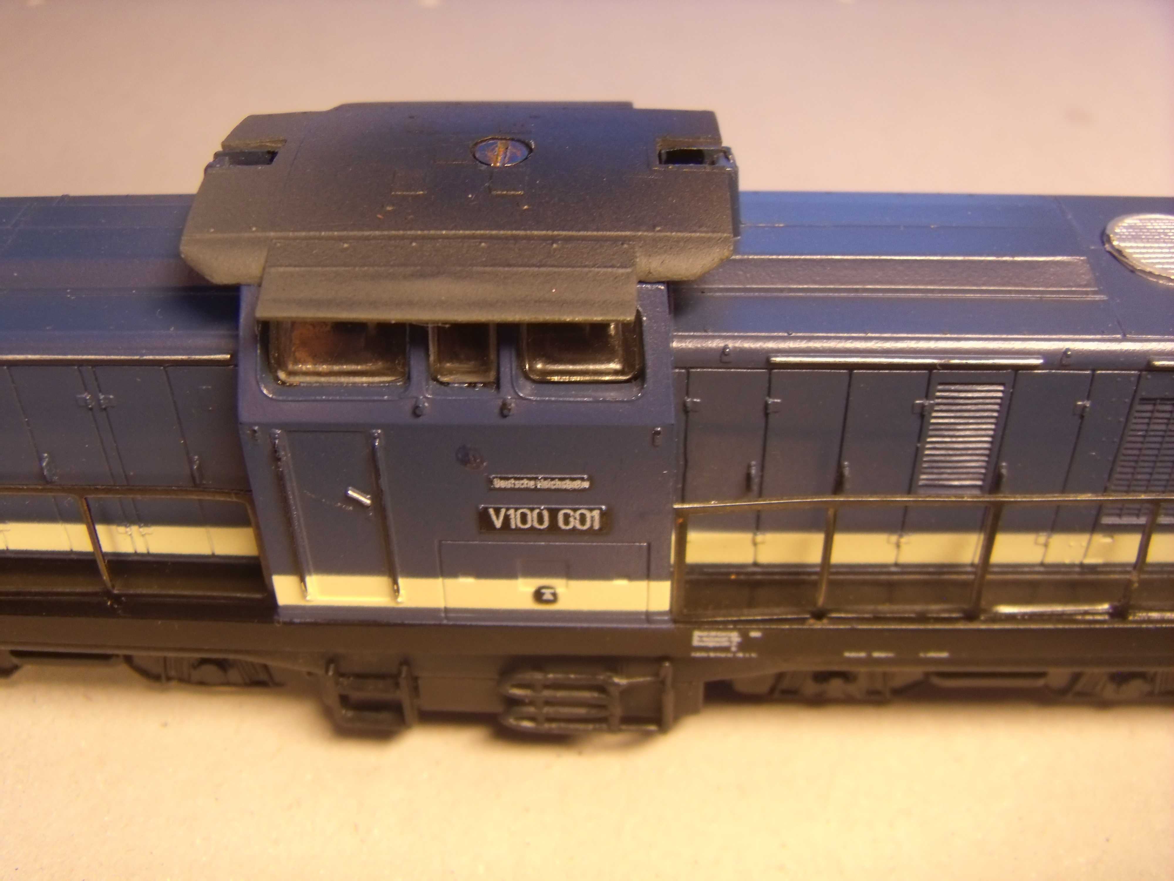

Отчитываюсь.
Янтарная крыша на PIKO V100.
Литье - Njkz72.
Покраска, монтаж - Barbosa_.
Очень рад этому маленькому событию :D :D :D .
Почётный локомотив Piko V100 наконец то "успокоился", и теперь может вскоре стать "членом ПОЧЁТНОЙ ложи" - "Old Models GDR, meine Kindheit"

Практически огиринал. :roll: Приятно ж глянуть.
Re: BR110 Gutzold. Сверхмалый ход.
Прекрасні роботи як від Сашка так і від Анатолія.
Респект!!!
Has thanked: 426 times
Все ОК! Только на баке змеевик нужно развернуть на 180 :D

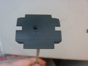

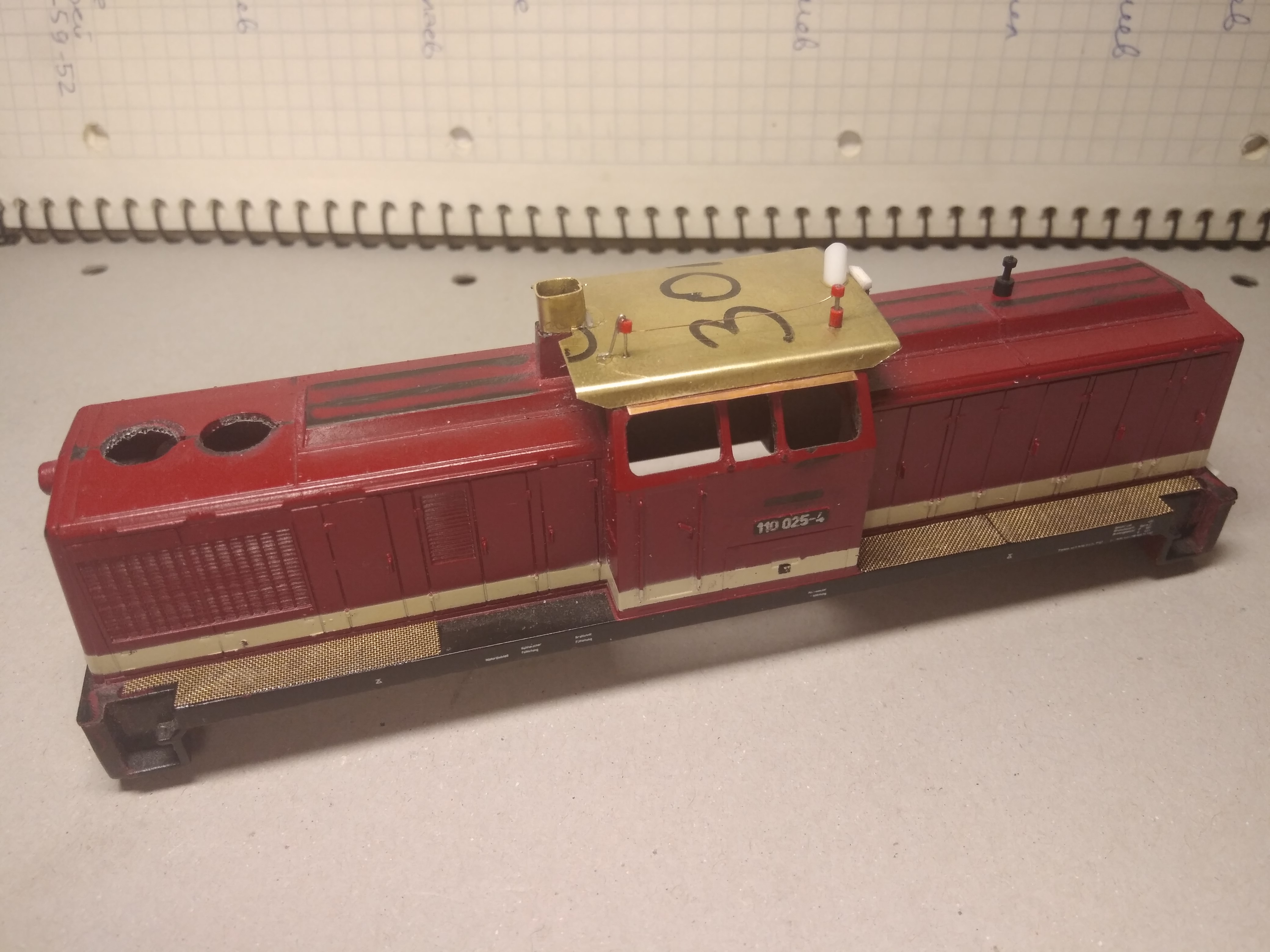

Я не могу больше терпеть! нет больше сил скрывать эту тему (шутка), BR 110 попал под программу - "закончить начатое".
Бодаться с прототипом "BR110 DB" нет смысла, а вот сделать "образ портовой лошадки Гамбурга" вот это как раз.
Леплю "самодеятельность" !:
