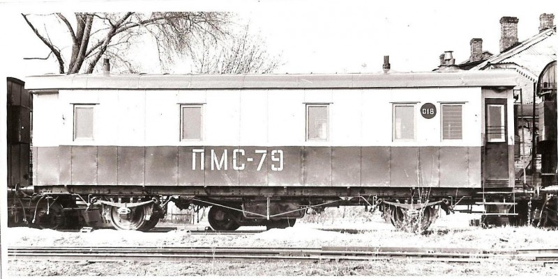

Саша, погугли аббревиатуру ПМС - путевые машинные станции. Например: Хотя если честно, мне больше нравится идея грузового вагона. "Конка" тоже легко разбирается.Barbosa_ писав: вот только фоток таких почти не нашёл, в сети только "классику" 14-метровую вижу.

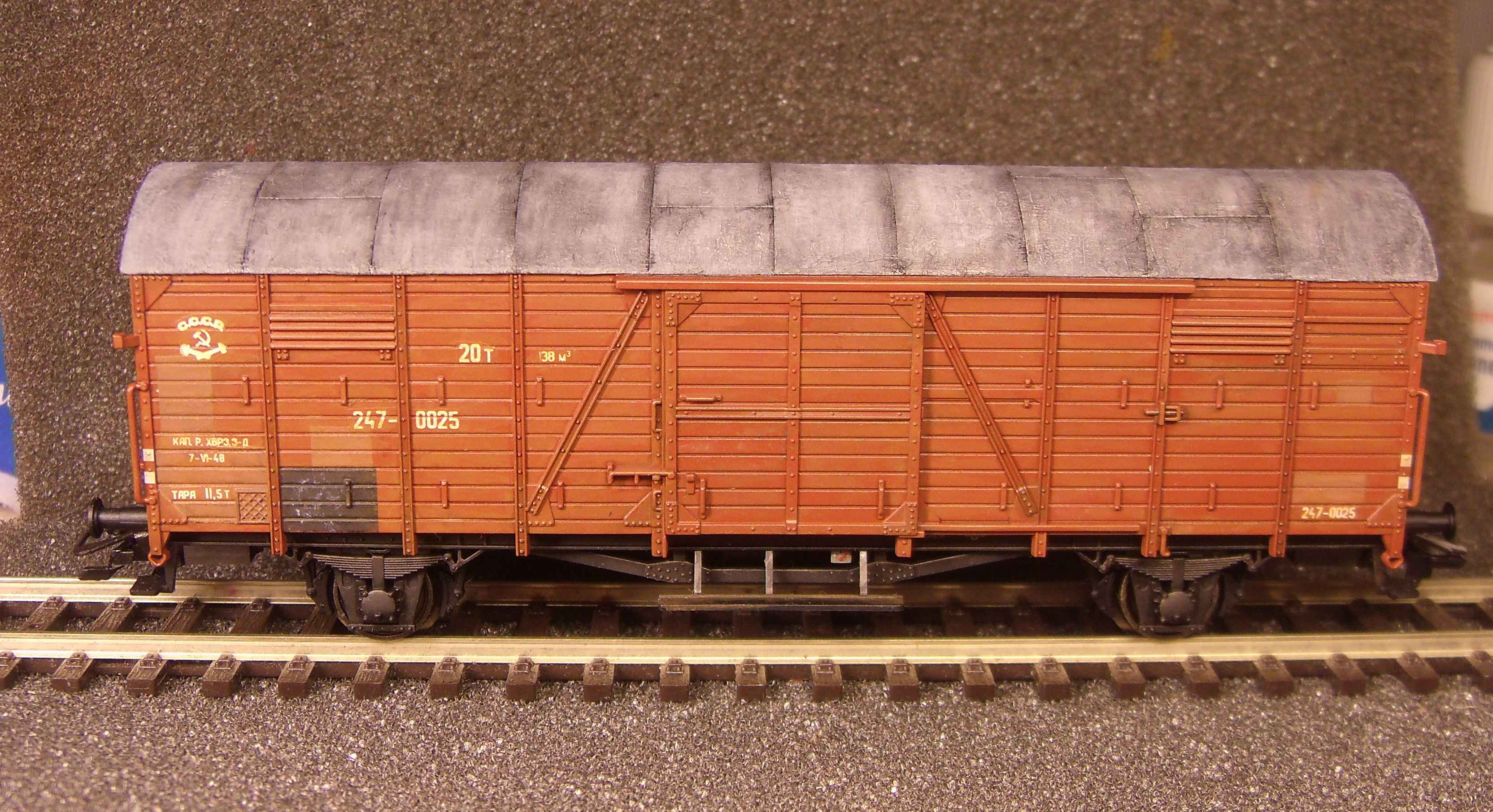

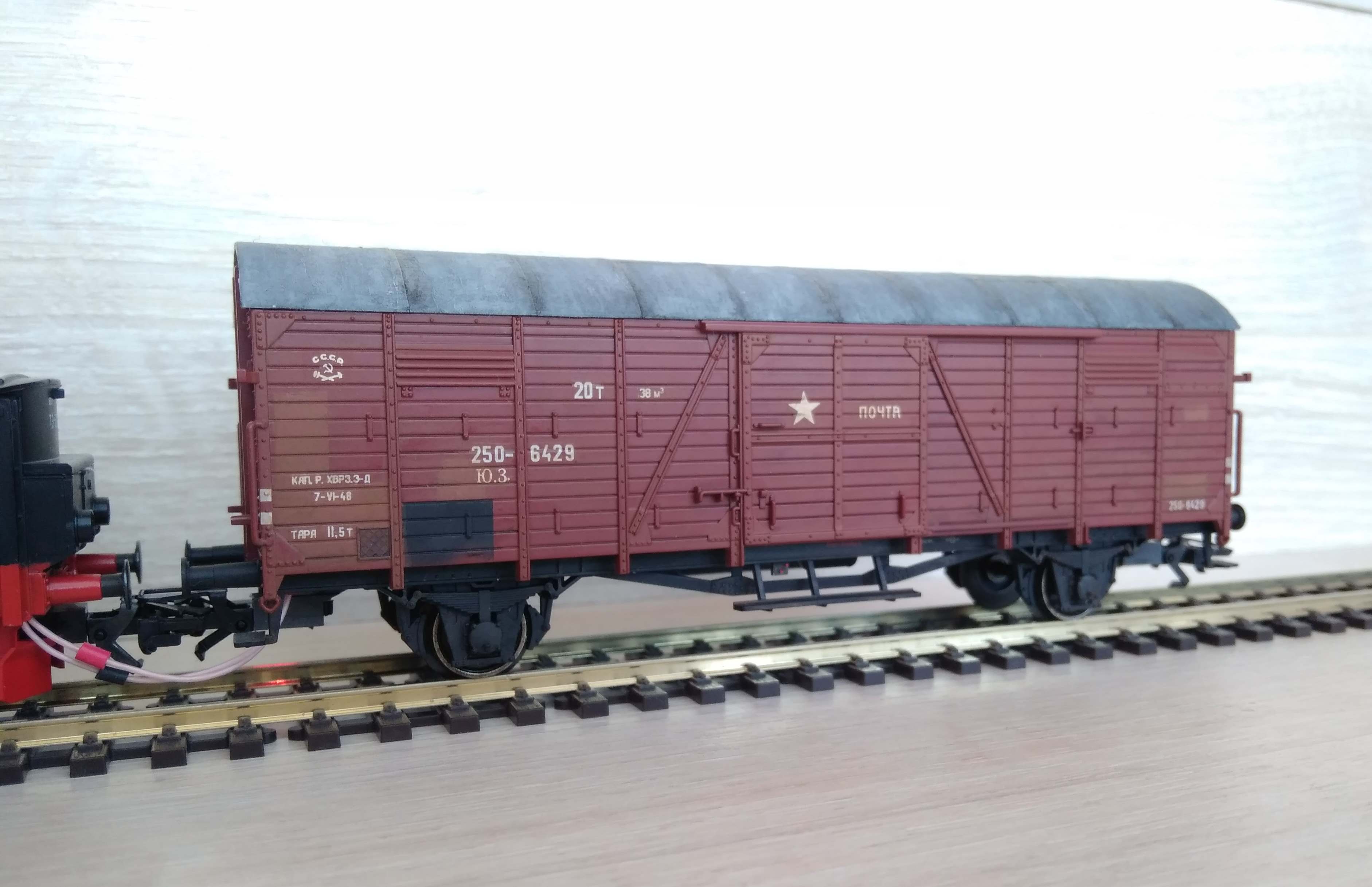

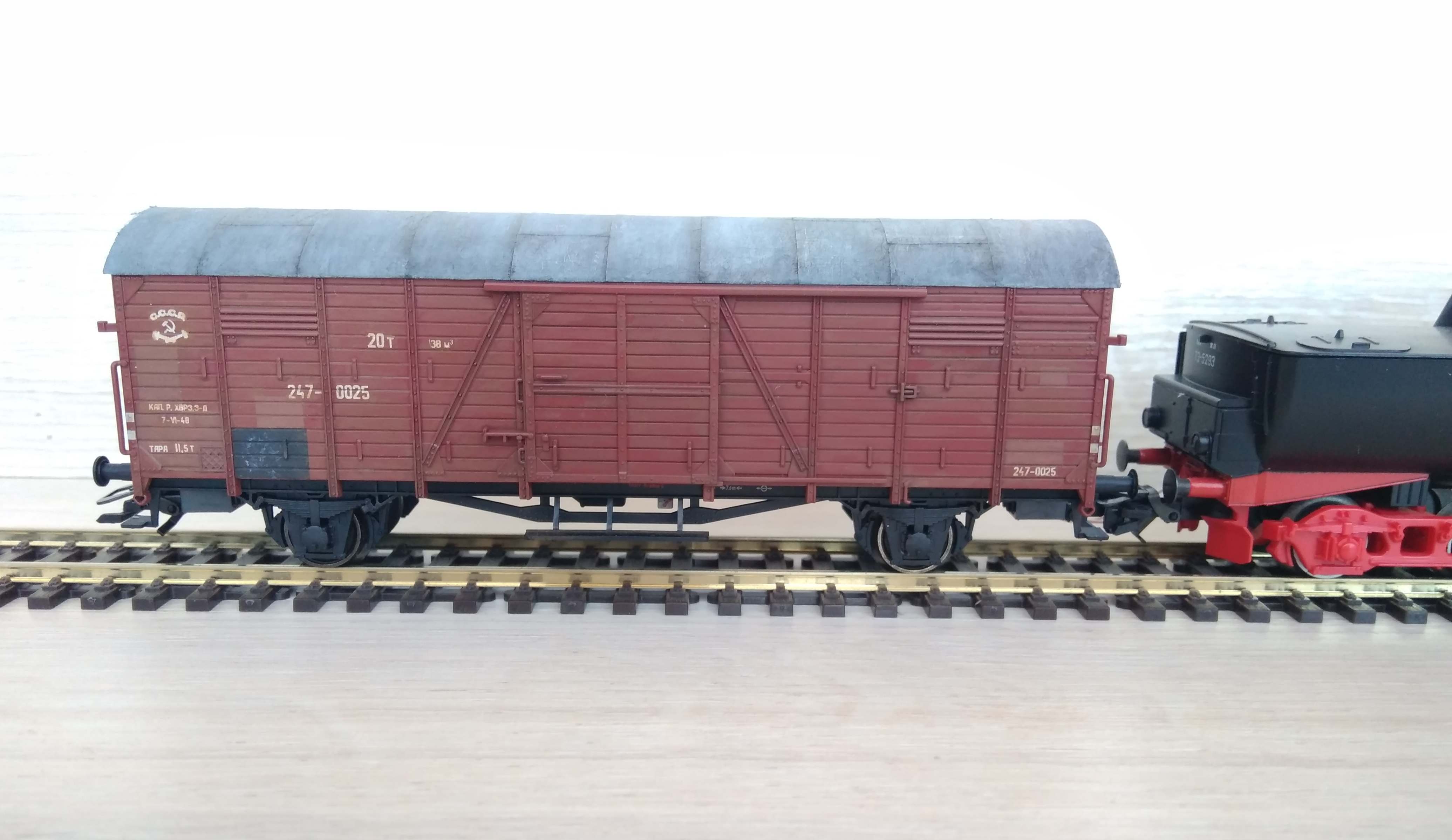

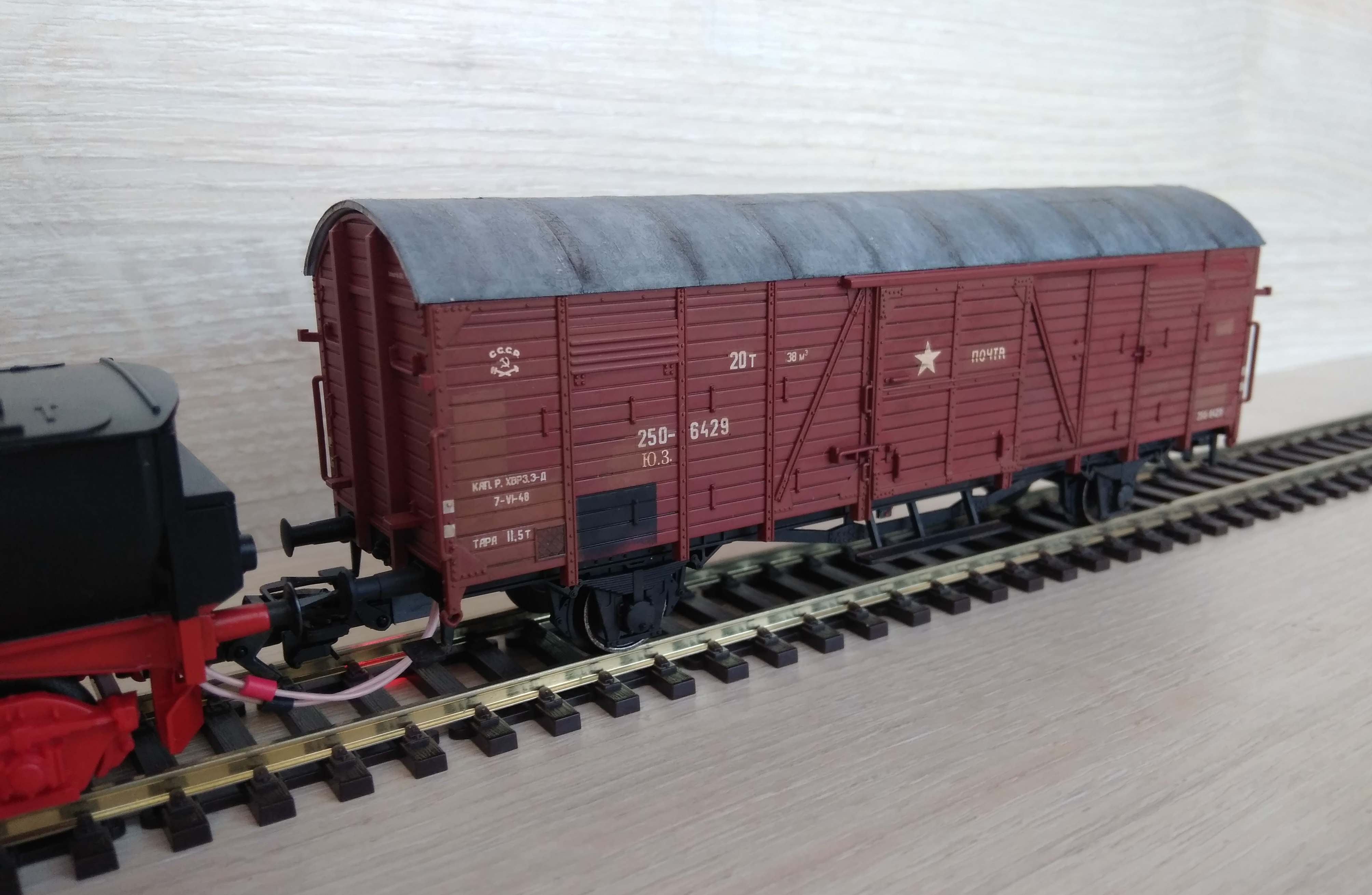

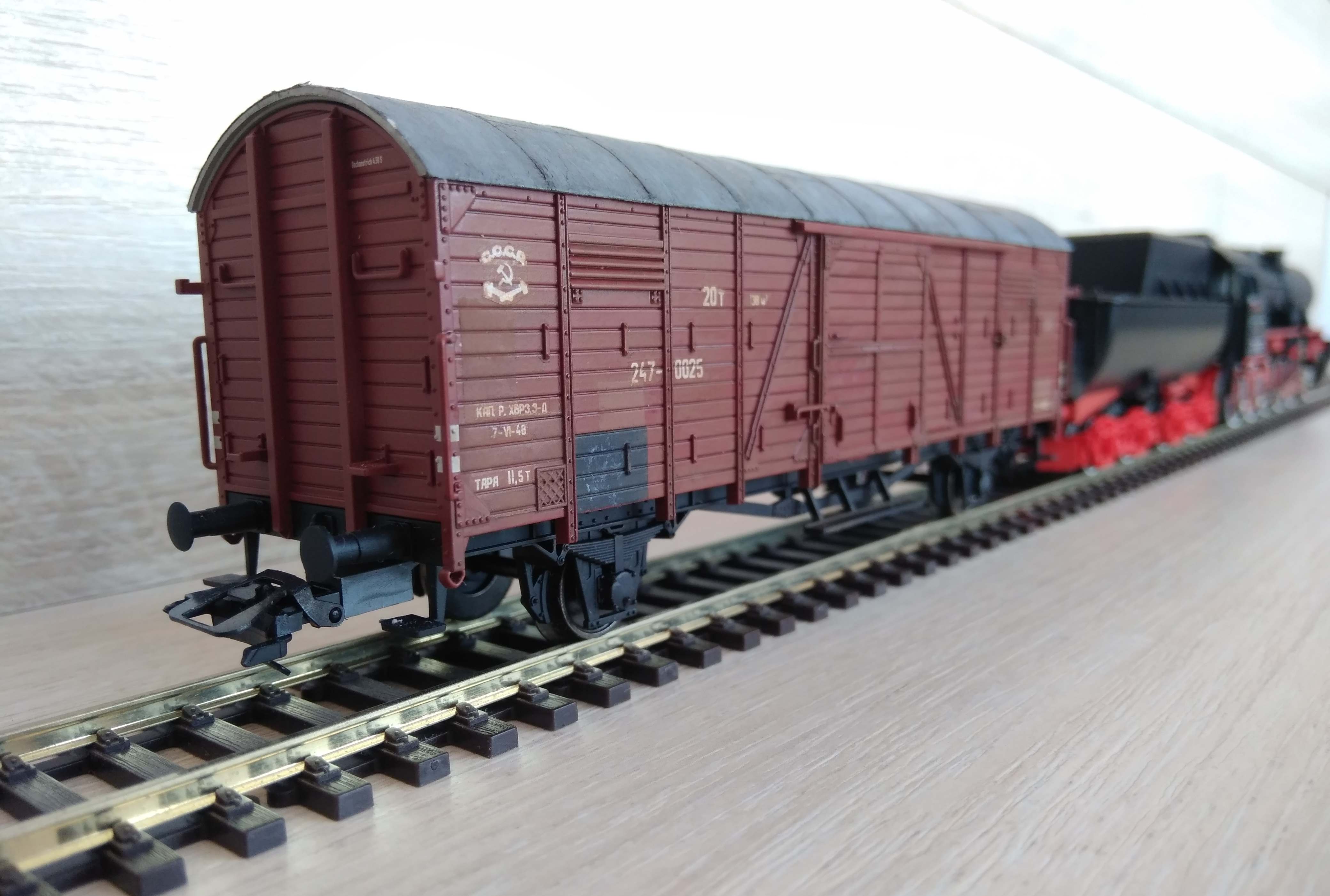

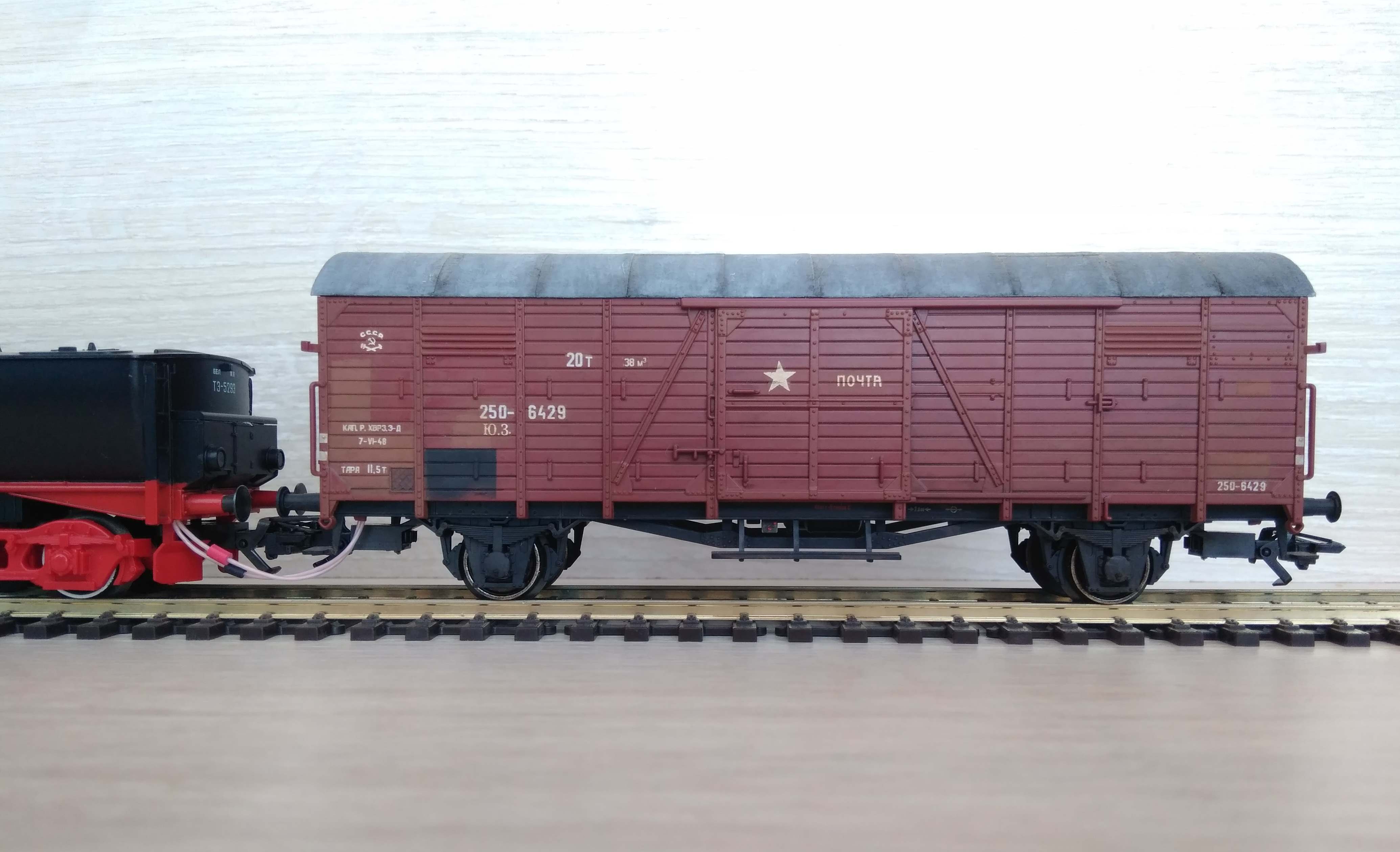

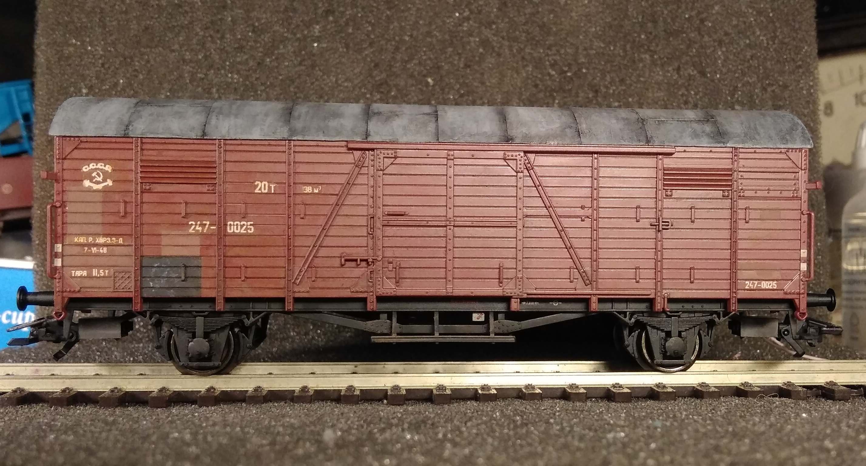

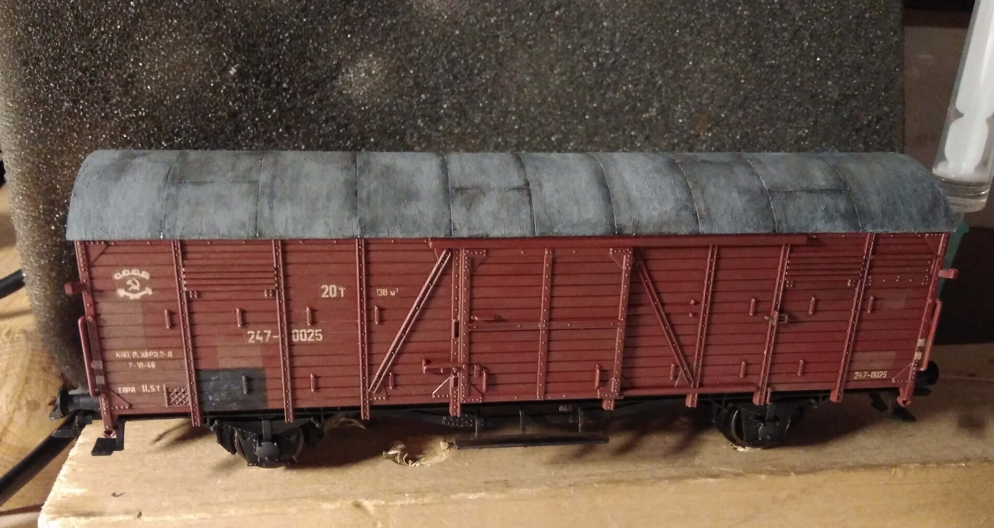

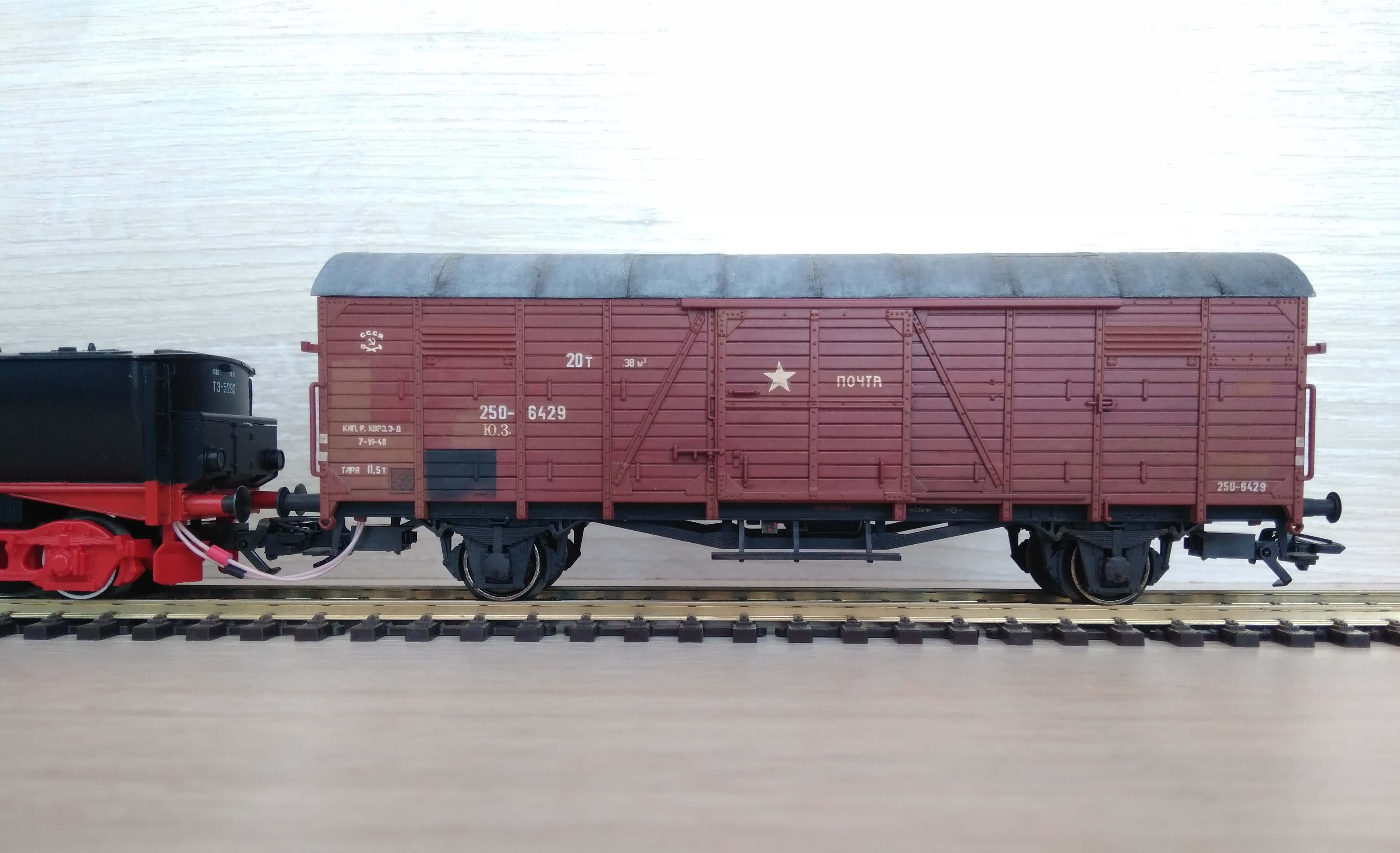

Нашёлся наконец то, подходящий по внутренним размерам и конструкции "товарный" вагончик, - "Дрезден".
- Повідомлень: 4033
- Has thanked: 1166 times
- Been thanked: 1292 times
Re: Marklin ТЭ-5293. Движение без лыжи?
Саш, мне неожиданно понравилось! К трофеям равнодушен, но тут - класс. Хорошо завезерил и задеколил. Молодца! Аж самому захотелось какого-то немца совратить
П.С: тебе бы к нему советский НТВ, в пару (на skylots видел, кстати). В общем, не делай целый поезд трофеев, разбавь нашими.

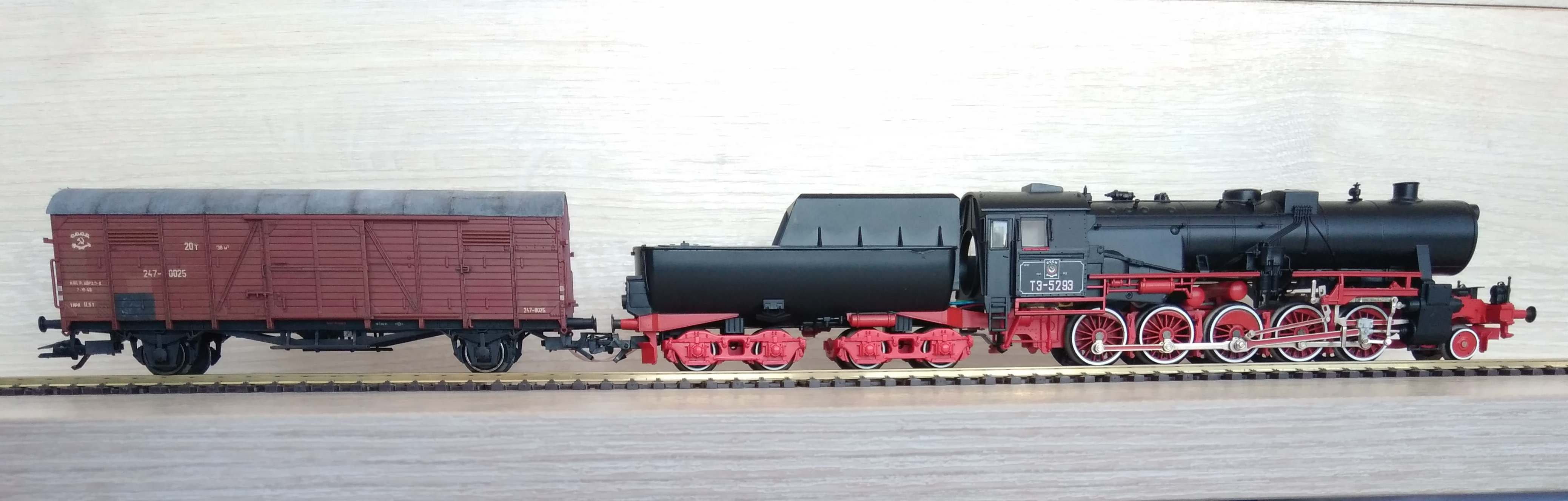

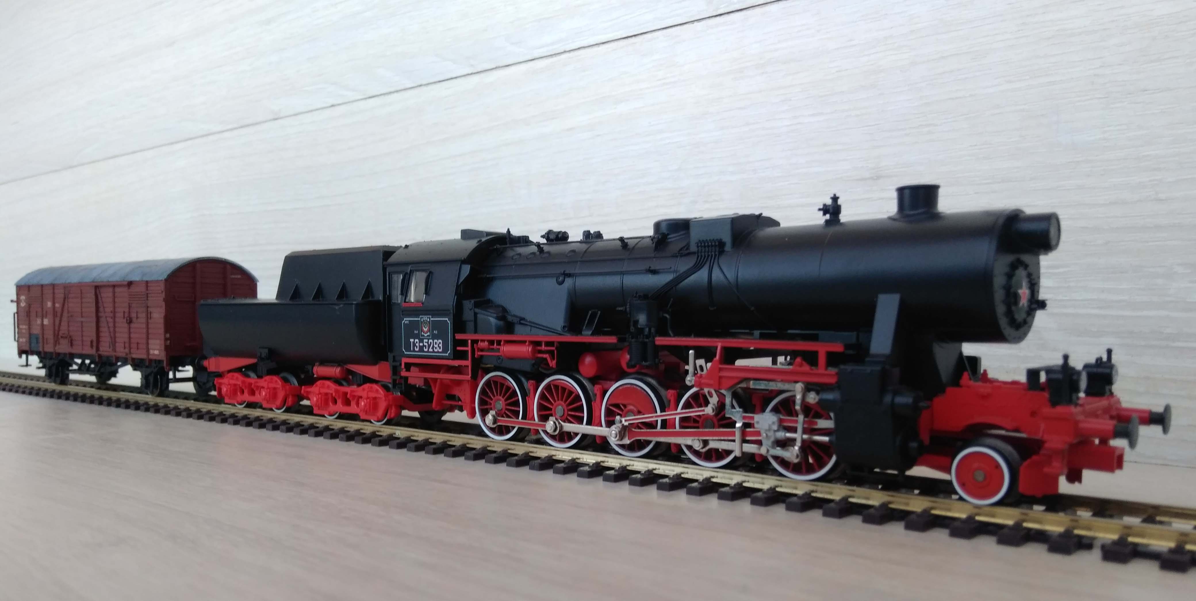

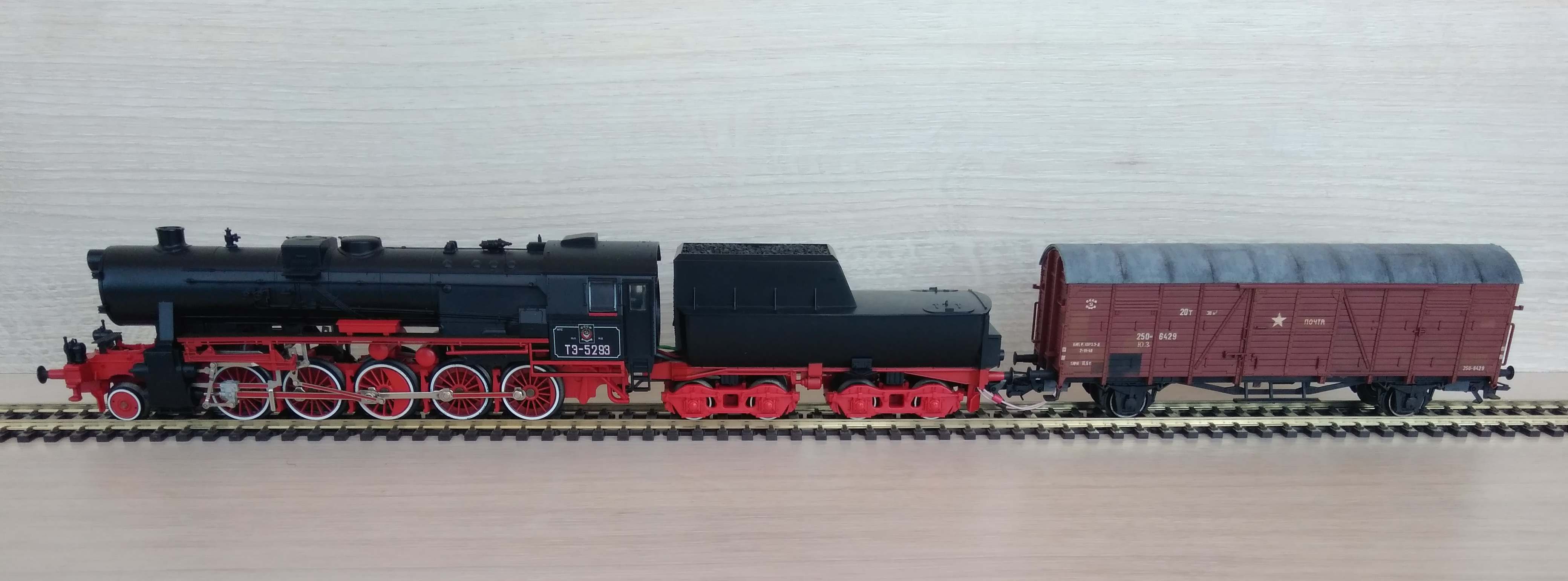

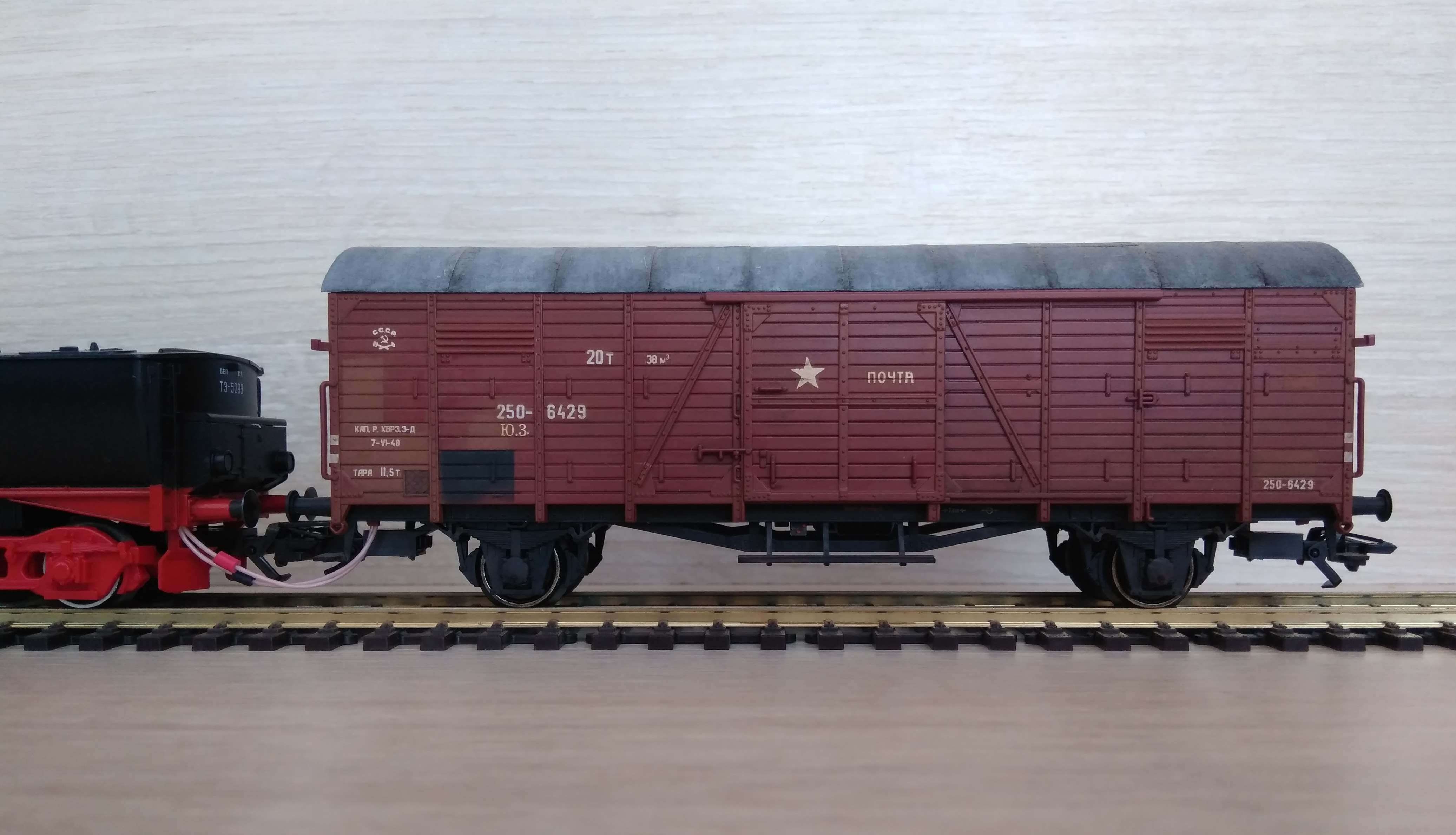

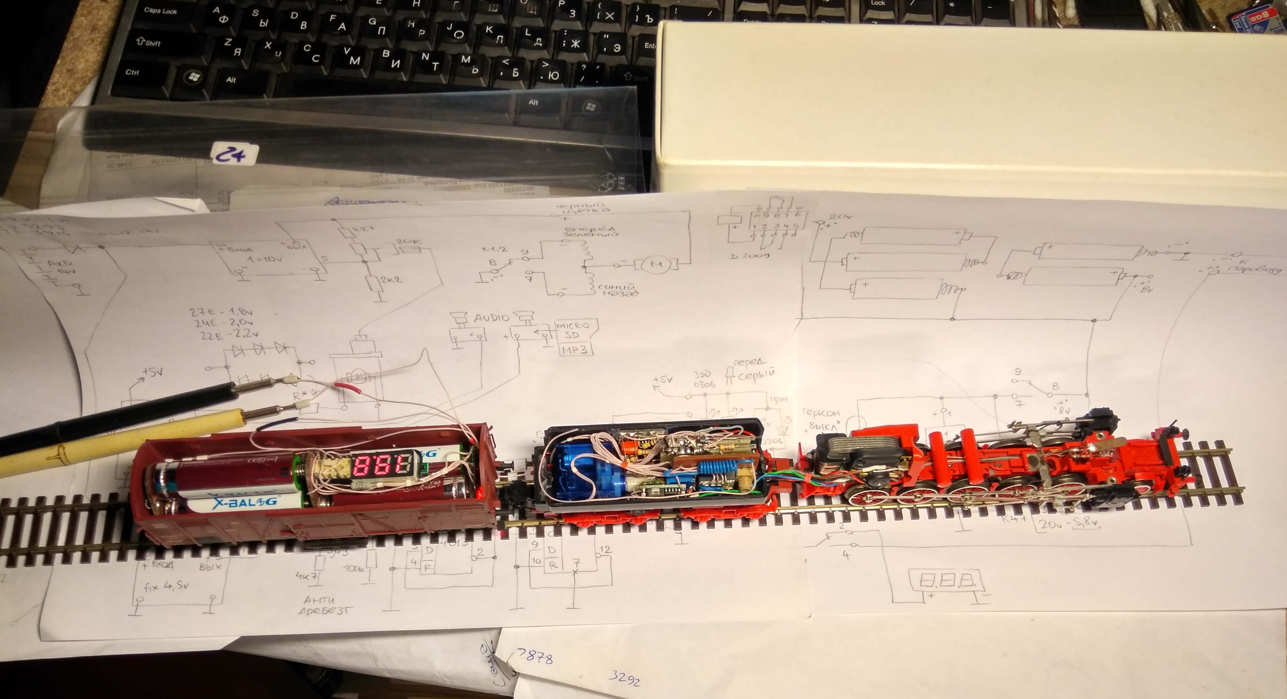

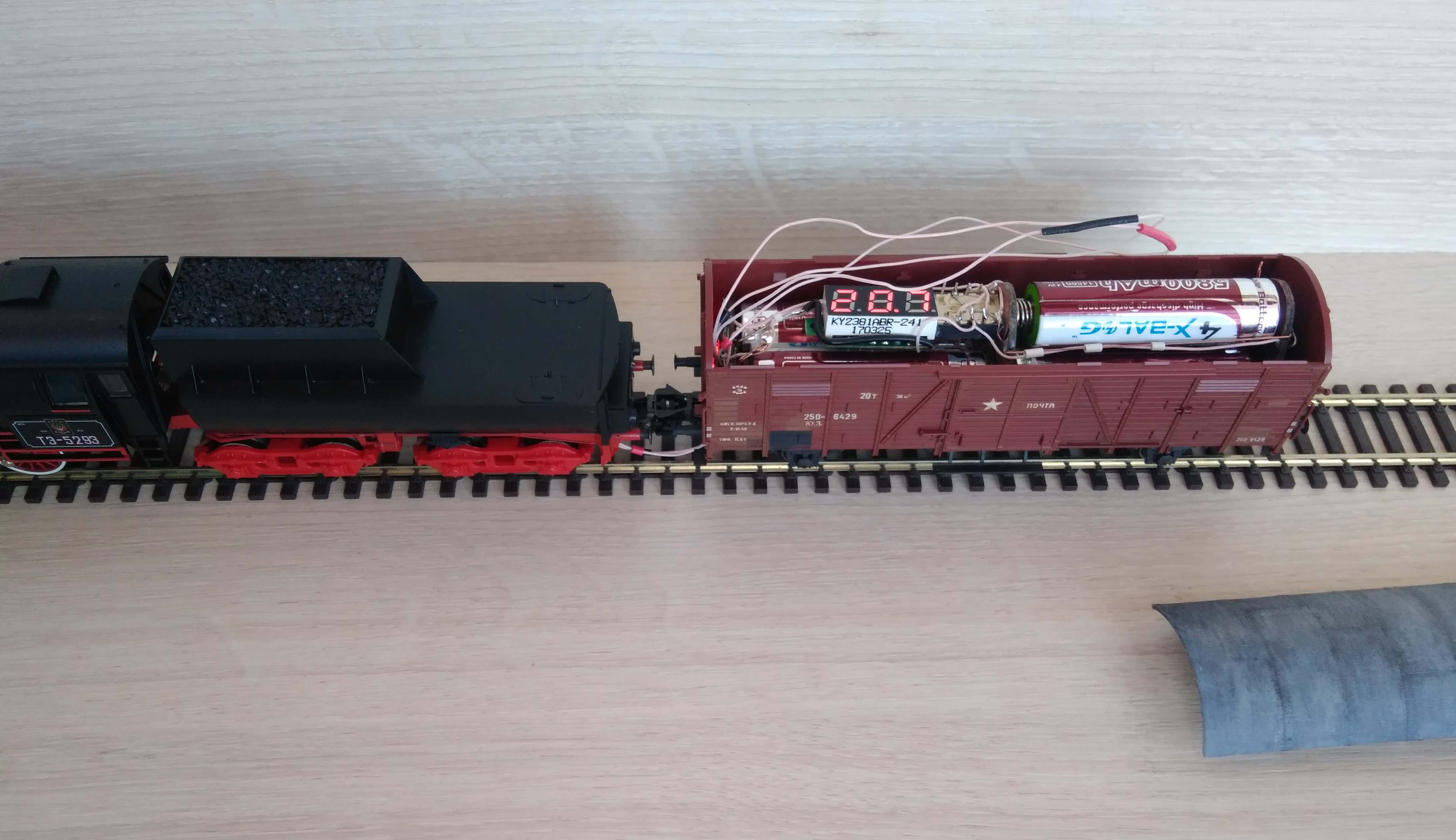

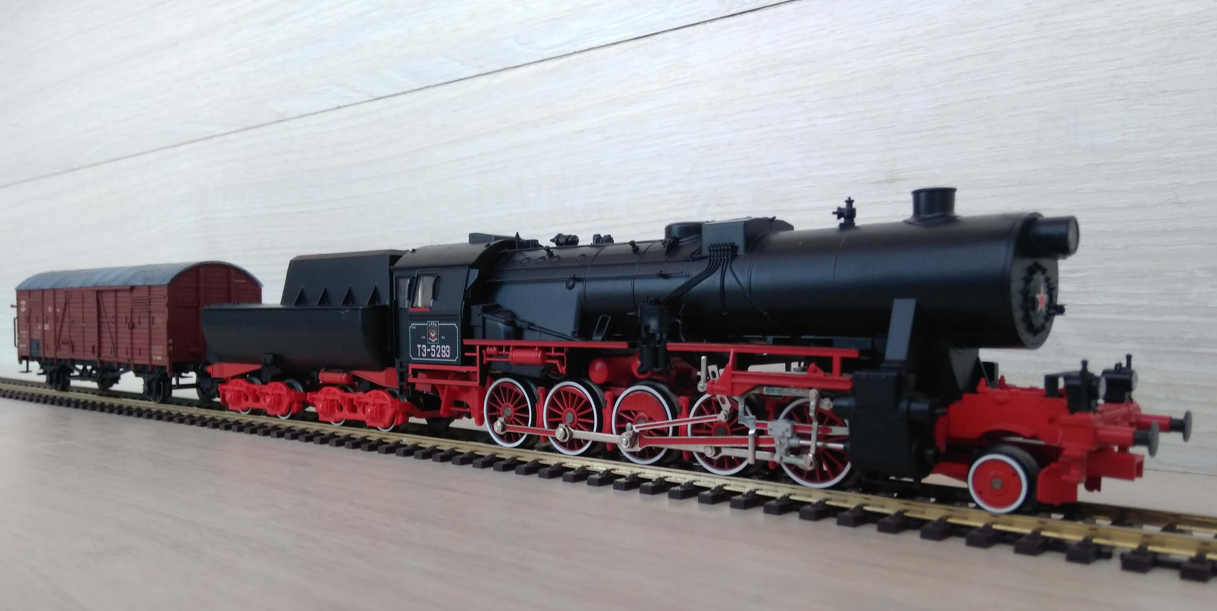

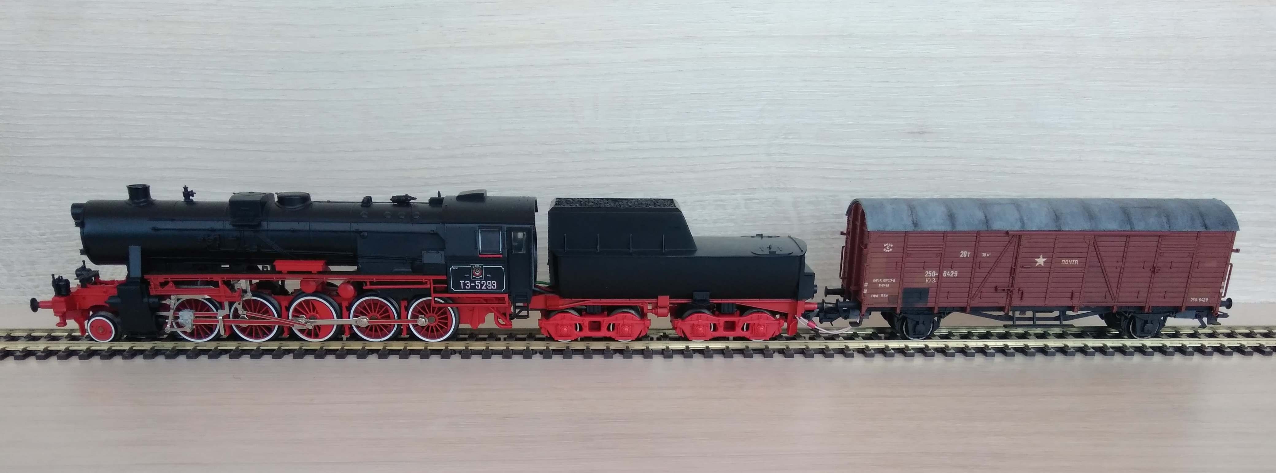

Думаю, наконец то закончил этот спорный проект - Марклин по 2 рельсам от аккумулятора.
Колёсное "хозяйство" Паровоза осталось полностью не тронутым, родным, ходовые качества Марклина полностью сохранились.
Гонял паровоз дома по кругу, 25 минут непрерывного полного хода обеспечивает аккумулятор на одном заряде. А жрёт Марклин находу очень не скромно - целых 350mA (не удачный мотор оказался для такого дела).
В тендере уместил схему плавного управления мотором, включения - отключения освещения ПРМ и габаритов, а также MP3 проигрыватель с microSD карты. Когда паровоз стоит на стоянке, то играет звук "Паровоз на стоянке" - трек слепил длинной 6 минут, поэтому долго можно слушать, прикольно, Мне оч понравилось. Когда начинается ход вперед звук автоматически отключается.
Управление идёт через пульт ду на 27MHz, от детской машинки, там 4 команды можно передавать.
Целую работу провёл по постановке Трофейного "Дрездена" в СЖД депо.
Осоветил его как смог, это неотъемлимая часть теперь паровоза, в нём лежит питающий аккумулятор 20v (5х3,7v), и спрятана функция включение - выключение, сделано на герконах, установленных в торцах вагона.

• В общем конструктив Марклина Мне очень понравился (это модель примерно 1999 года) - добротный, надёжный, элегантный.
• Аккумулятор Li-iOn, это значит - хранится годами не портясь, но нужно заряжать и открывать крышу вагона.
• Появились скрытые новые возможности - ехать может без рельс
, просто по полу, стрелки с "проблемами" он не замечает
, просто прёт дальше
• Колёса таки коротко замкнутые, и когда "ОН" на рельсах - всё остальное "стоит"
• 25 -30 минут хода думаю вполне достаточно поиграться, доволен результатом.
• Если бы найти сцепочку с 2-мя контактами, было совсем здорово
но что не нашёл ничего
• Не очень удобно его хранить и ставить на рельсы.

Конструктив скорее всего еще более ранний.Может годов 60х,а вот выпуск да,относительно свежий.
Короба НЕМ шахт полые,можно было бы использовать какой нибудь компьютерный разьем приклеив
его к нем шахтам,а провода пропустив сквозь короба НЕМ.
В целом результат есть,эксперимент завершился успешно.

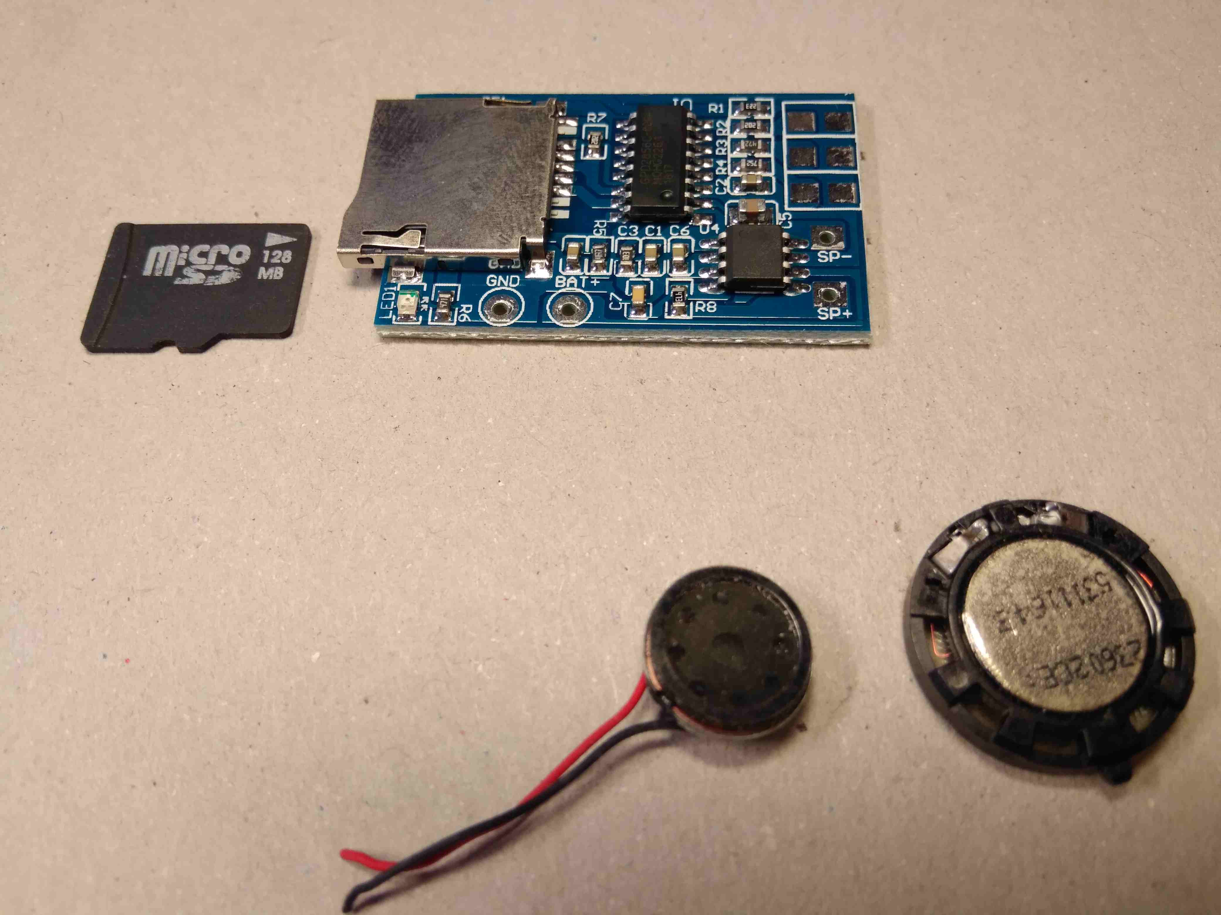

Вот такой MP3 проигрыватель использовался. Весьма удобная штуковина.
На microSD закачивай mp3 файлы сколько хочешь, и она их проигрывает по кругу. Если выключить и включить питание, то начинает сначала.
Я её в паровоз всунул, и понравилось, а думаю для звуков вокзала и ЖД переездов на макете, так вообще отлично будет.
Питание 3,5-6v. Динамик использовал от мобильного телефона.
Размер 39х22мм.
И цена приятная 35грн. https://ru.aliexpress.com/item/5pcs-TF- ... 0.0.FZ0LS0
Размер 39х22мм.
Barbosa_ писав:Вот такой MP3 проигрыватель использовался. Весьма удобная штуковина.
Размер 39х22мм.
Хорошая цацка, озадачил.
- wildTarik
- Повідомлень: 341
- Имя: Тарас
- Звідки: ст.Стрий Льв.зал.
- Мой типоразмер: TT, N
- Has thanked: 174 times
- Been thanked: 38 times
Сам зацікавився. Зробити озвучку станції саме то. Типу голос ДСП аля "зі Львова по третій прямий на Лавочне 1609й", потім білий шум на 2-3 хв. Потім початок нового семплу, наприклад прибуття поїзда. Можна детальніше? Програмувати не потрібно? На карті просто файли називаєш 01, 02, 03… і воно їх по колу крутить в такому ж порядку?
Я теж. Досить цікава, бюджетна альтернатива звуковому декодеру.wildTarik писав:Сам зацікавився.
Так точно! плеер до предела простой, никакого программирования и прошивок не нужно! Просто вставляешь sd карту (это обычная флешка формфактора microSD) с треками MP3 и всё!wildTarik писав:Сам зацікавився. Зробити озвучку станції саме то. Типу голос ДСП аля "зі Львова по третій прямий на Лавочне 1609й", потім білий шум на 2-3 хв. Потім початок нового семплу, наприклад прибуття поїзда. Можна детальніше? Програмувати не потрібно? На карті просто файли називаєш 01, 02, 03… і воно їх по колу крутить в такому ж порядку?
Кстати там есть кнопка - "следующий трек", т.е. при нажатии на неё она прыгнет на начало следующего по списку трека.
Треки читаются в алфавитном порядке.
- Has thanked: 531 times
- Been thanked: 550 times
Нууу, audio-декодер то умеет связывать скорость воспроизведения трека со скоростью хода локомотива, поэтому он и стоит так дорого.youdmit писав:Я теж. Досить цікава, бюджетна альтернатива звуковому декодеру.wildTarik писав:Сам зацікавився.
А этот плеер для звуков стоянки хорош, для звука запуска "Дизель Двигла" (вот это я уже нащупываю), ну и для вокзальных звуков.
Дякую! Якраз нарив про нього, але все ж пояснення користувача простіше)) Будемо пробувати.

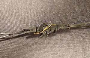

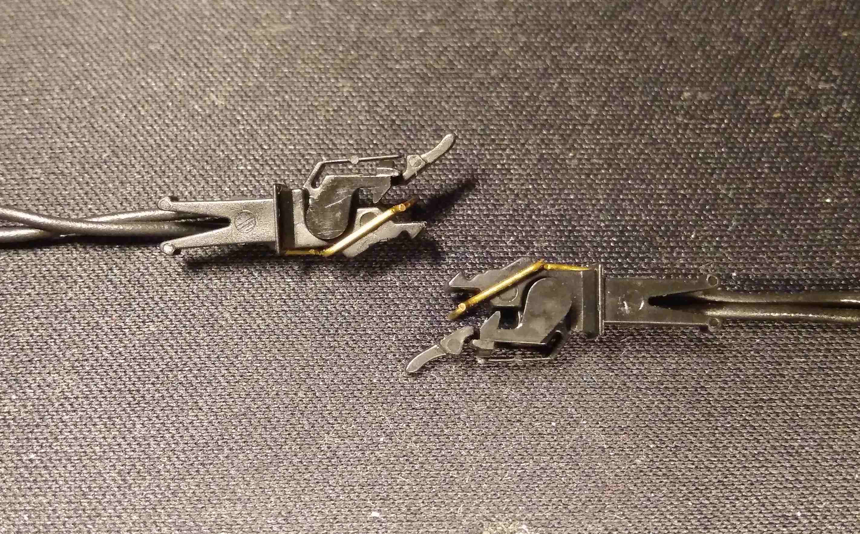

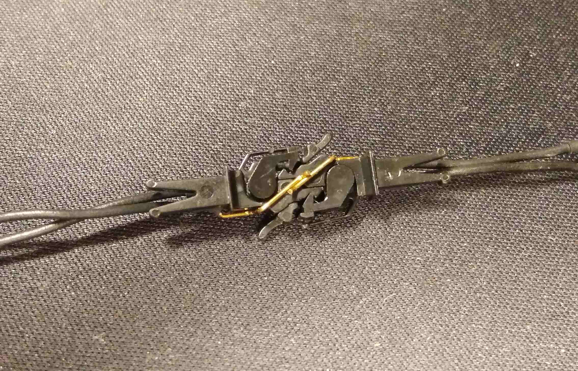

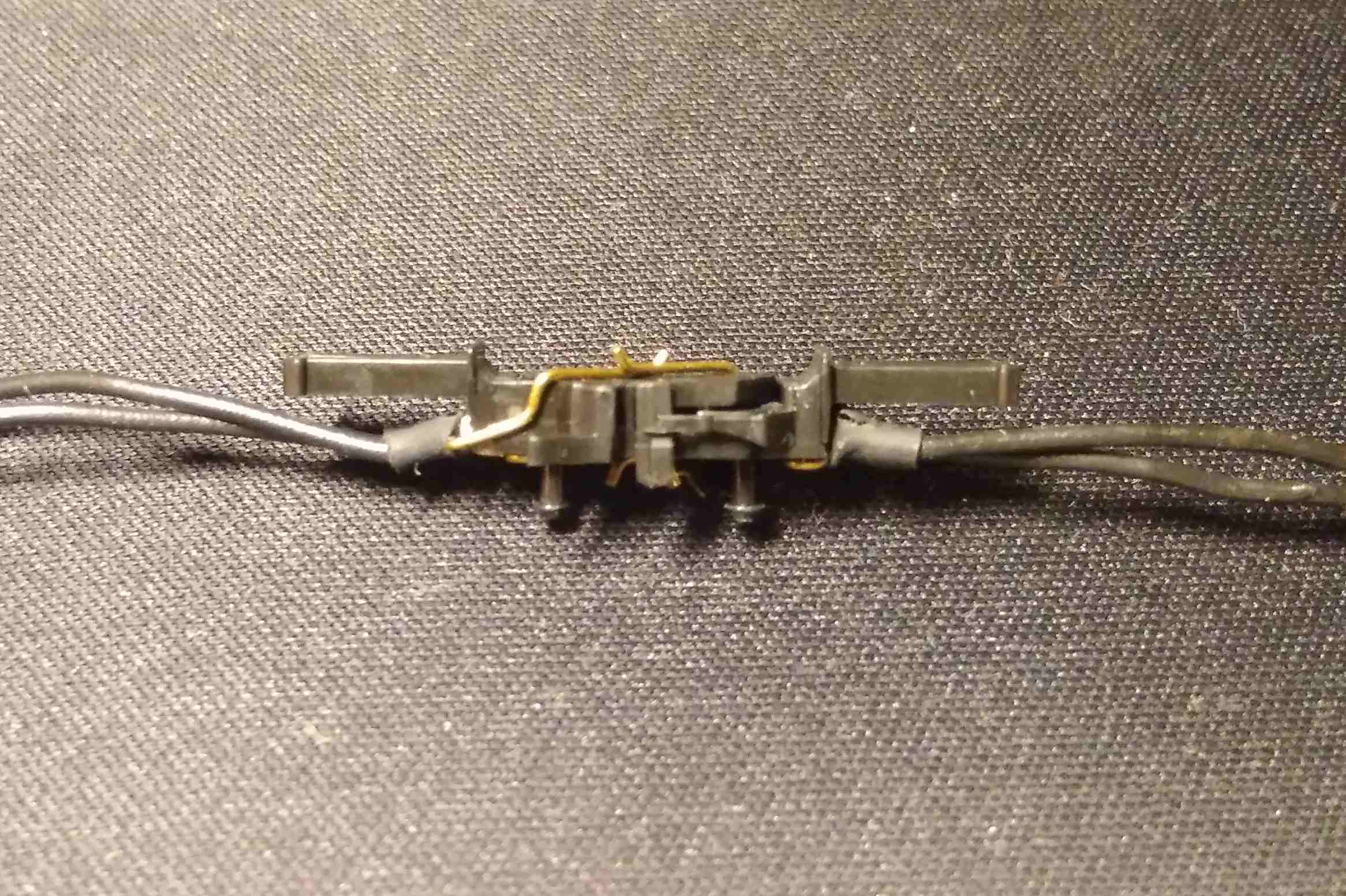

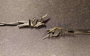

Прибыли ко Мне Сцепки с 2-мя контактами.
Спасибо Игорю Burbon за содействие.
Сцепки вроде как Fleischmann 6515, и как то интересно "модернизированы" - дополнены 2 контактами.
С виду всё замечательно, сцепление - расцепление чёткое! Контакт в спокойном положении хороший.
Вот только переживаю чуток, на счёт надежности контакта в движении при тряске и толчках, у меня ведь по ним питание к паровозу идёт
