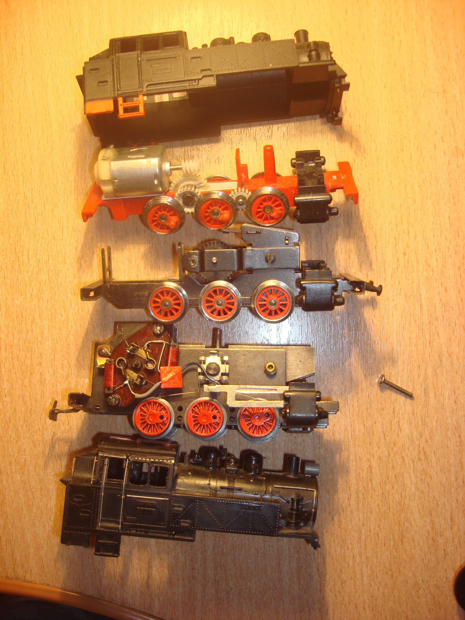

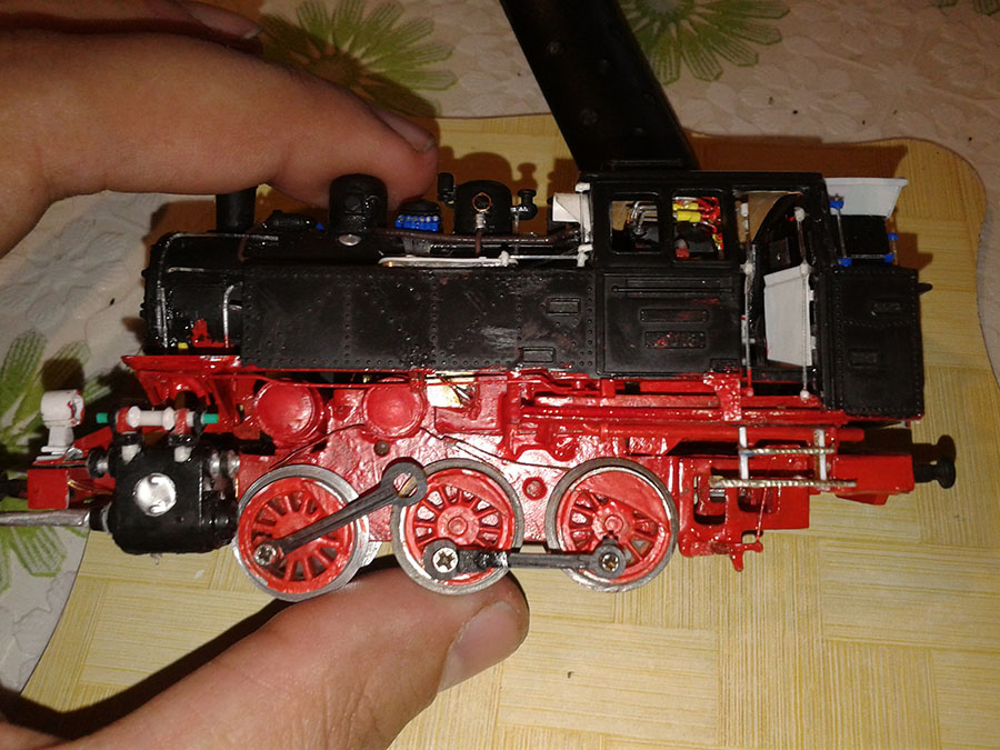

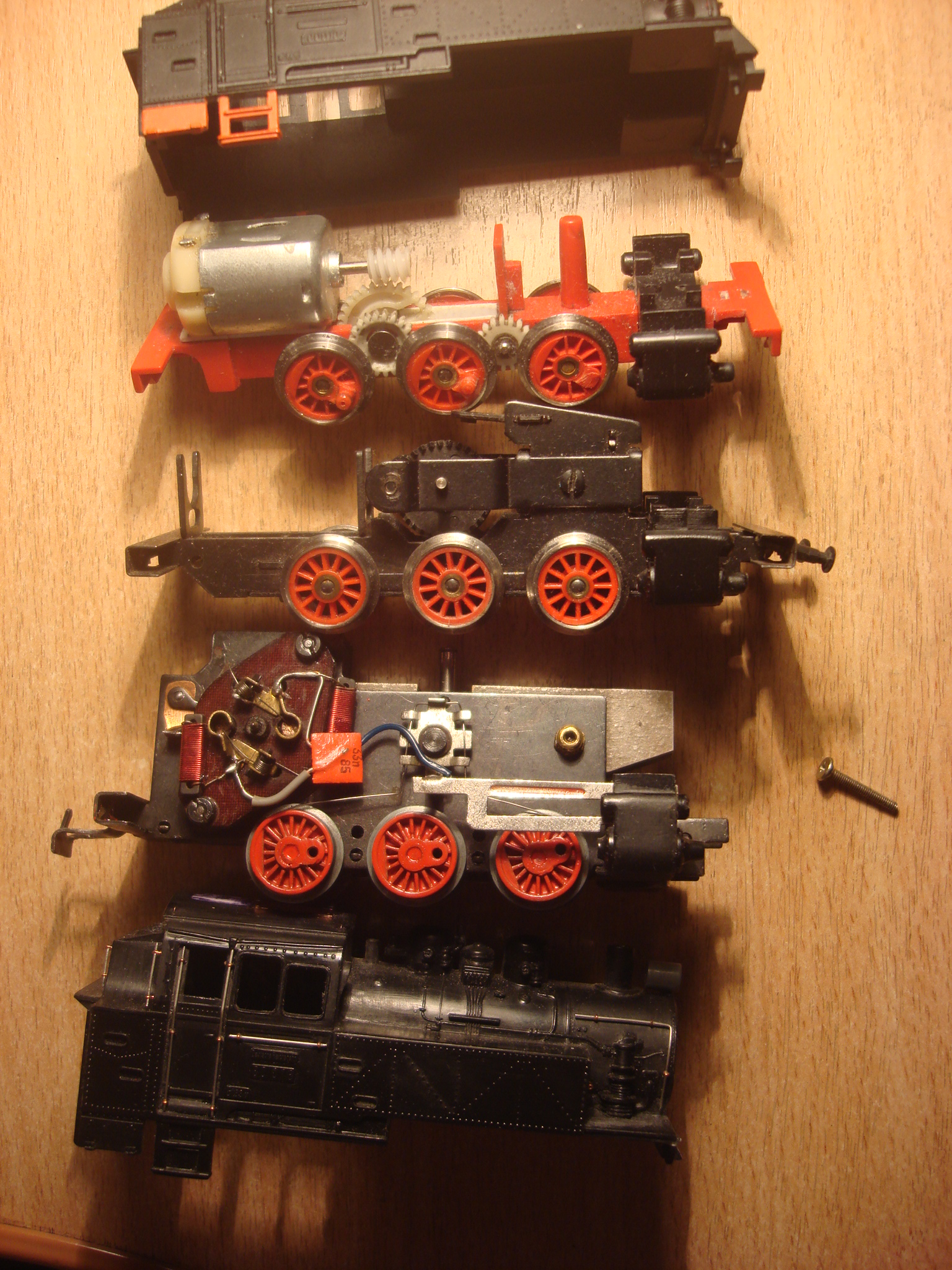

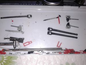

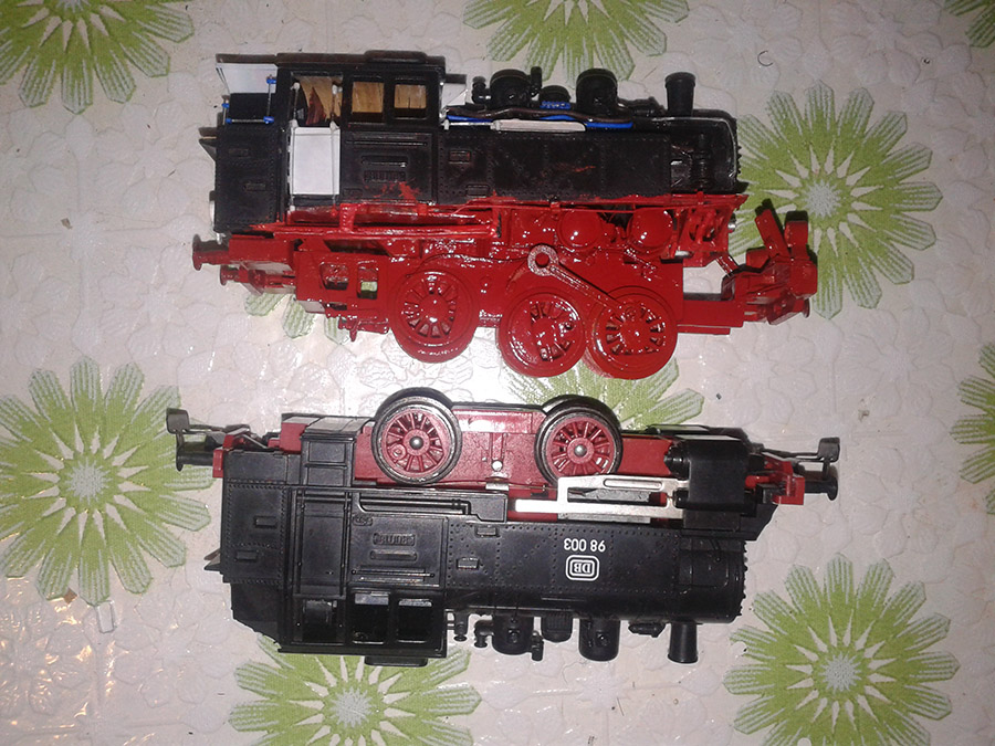

Немного оживлю ситуацию, решил некоторые детали механизмов переделать ну и доделать недостающие. Одну только не успел
- Повідомлень: 2589
- Been thanked: 136 times
Re: BR 80 передел

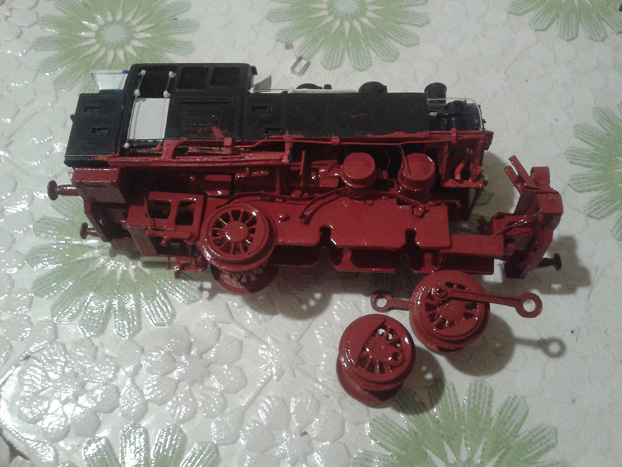

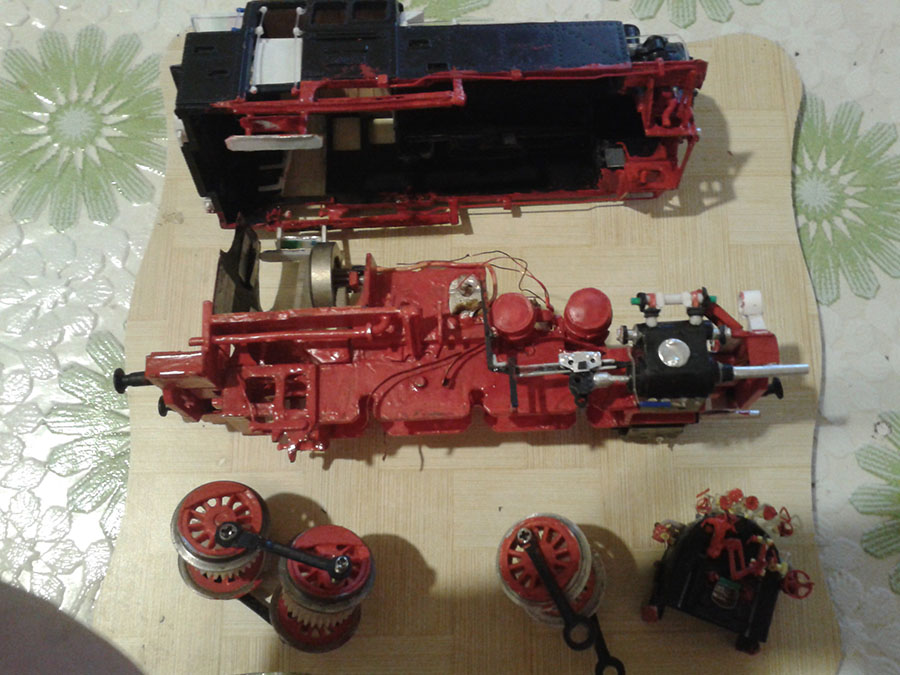

Да блин произошло страшное, решил сдуру покрасить низ в красный, дабы потом не разбирать заново и....Олег писав:Очень тонкая работаЖду продолжения
матюкам небыло предела...
Уже показывал фото Денису, но решил выложить и сюда, дабы остальные такое не делали.
Красил масляными красками художественными и главное во время покраски все было гладенько и ровненько!
Сохло примерно неделю, даже немного больше.
На нынешнее время выход нашел следующий. Благо решил раньше времени попробовать покрасить. На раме краска снялась легко, прям пленкой, на остальных деталях вроде нормально. Пройдусь какой нить полировкой и сделаю матовое, а может и грязи добавлю. Самое хреновое, что он уже нормально ездил, а теперь такая кака.

Масляную краску смыть очень просто. По совету Анатолия советую и Вам - смыть все это безобразие химией для мытья кухонных плит
Удачи
- Повідомлень: 2589
Re: BR 80 передел
Спасибо, сегодня так и сделал, смылось довольно не плохо, но пришлось потереть кистью и щеткой.Олег писав:Масляную краску смыть очень просто. По совету Анатолия советую и Вам - смыть все это безобразие химией для мытья кухонных плитУдачи

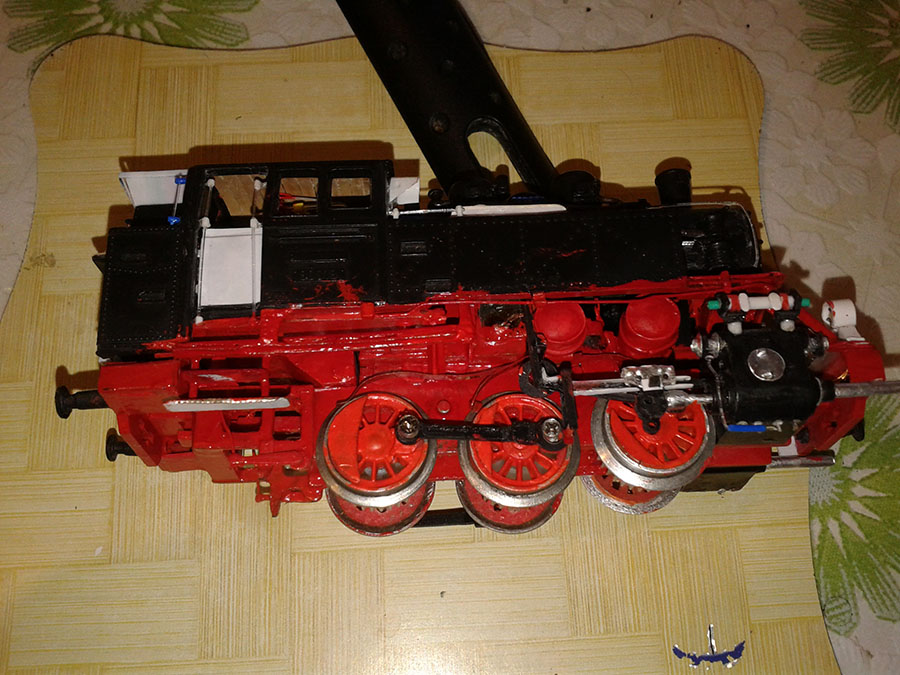

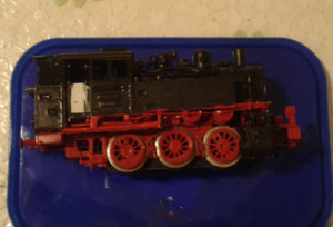

С покраской данного лока у меня полная хня. Купил краску, попробовал на железках во дворе, все гуд. Покрасил, а она потемнела и стала коричневой. Купил другую ярко красную, покрасил и таже хня но чуток светлее. В общем не знаю че и делать. Буду наверно собирать свой пульверизатор и красить все теми же масляными красками, хот цвет не меняют.
Сейчас у лока офигенный глянец и цвет нижней части как у 80го от нового пико.

Да... Брутально, но смывка все исправит

Надо все смыть. Если нет аэрографа в любом строительном супермаркете есть краски в баллончиках. Цветов разных тьма.И как говорится в добрый путь!T-1000 писав:С покраской данного лока у меня полная хня. Купил краску, попробовал на железках во дворе, все гуд. Покрасил, а она потемнела и стала коричневой. Купил другую ярко красную, покрасил и таже хня но чуток светлее. В общем не знаю че и делать. Буду наверно собирать свой пульверизатор и красить все теми же масляными красками, хот цвет не меняют.
- Повідомлень: 2589
Re: BR 80 передел
OldVik писав:Надо все смыть. Если нет аэрографа в любом строительном супермаркете есть краски в баллончиках. Цветов разных тьма.И как говорится в добрый путь!T-1000 писав:С покраской данного лока у меня полная хня. Купил краску, попробовал на железках во дворе, все гуд. Покрасил, а она потемнела и стала коричневой. Купил другую ярко красную, покрасил и таже хня но чуток светлее. В общем не знаю че и делать. Буду наверно собирать свой пульверизатор и красить все теми же масляными красками, хот цвет не меняют.
С балонами баловался, баловался и наконец подобрал тот вид лока который меня устраивает. Фотать только пока не успеваю.
Штук с 5-6 балонов перебрал и откровенно не доволен ими, но знакомая художница подсказала каки нужно сделать дабы получить красивый матовый цвет из любой краски. В данный момент лок сохнет, тк. прошолся по корпусу (верхняя часть) маслом для создания эхфэкта блеска метала, а потом еще матом думаю немного поддуть, в местах где дым попадает.

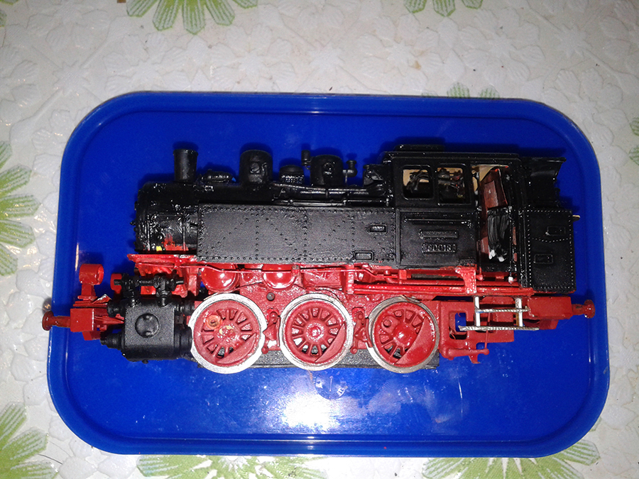

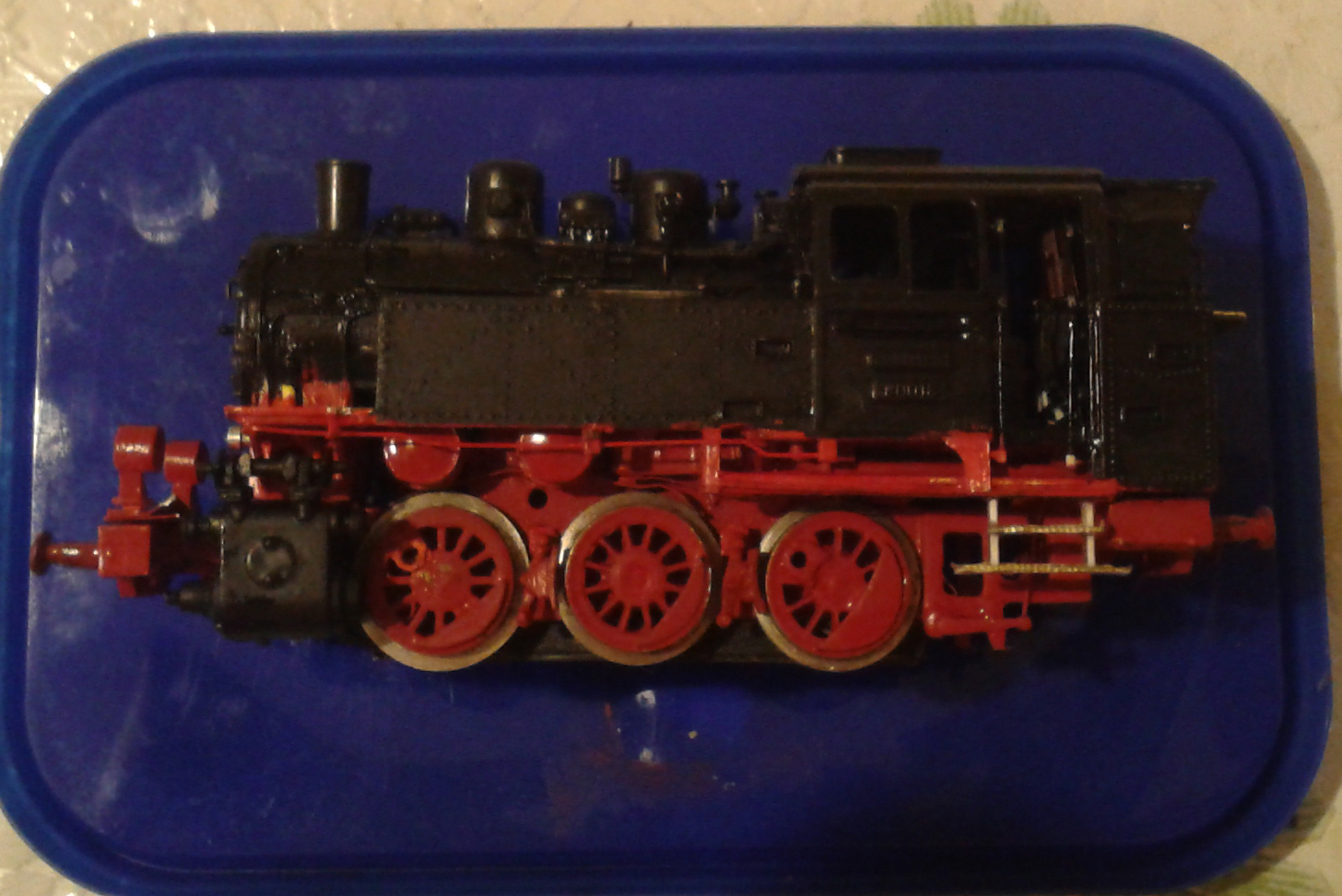

Сегодня были проведены испытания BR 80го, после покраски рамы, колес и установки тормозных колодок.
Корпус также был покрашен маслом для придания блеска, следующим шагом будет задувка корпуса в матовый черный в отдельных местах. В перспективе думаю Добавить немного ржавчинки, пыли ну и уголя в кабину на пол.
Не может там быть идеально чисто)
В видео есть еще испытание ходовки для Ь2137. Использовались кривущие рельсы старого образца на картонной основе,
для проверки нормальности токосъемника ну и вообще как оно по украинским колеям))
Ну и естественно сори за качество видео. Не удержался и снял на телефон.
Пара хфоток) (без вспышки) Со вспышкой на телефоне.

Над покраской моделей следует еще поработать ИМХО... Слои краски выглядят весьма грубо.
У самого та же проблема была долгое время. Уже конечно лучше, но я все-равно считаю, что красить не умею

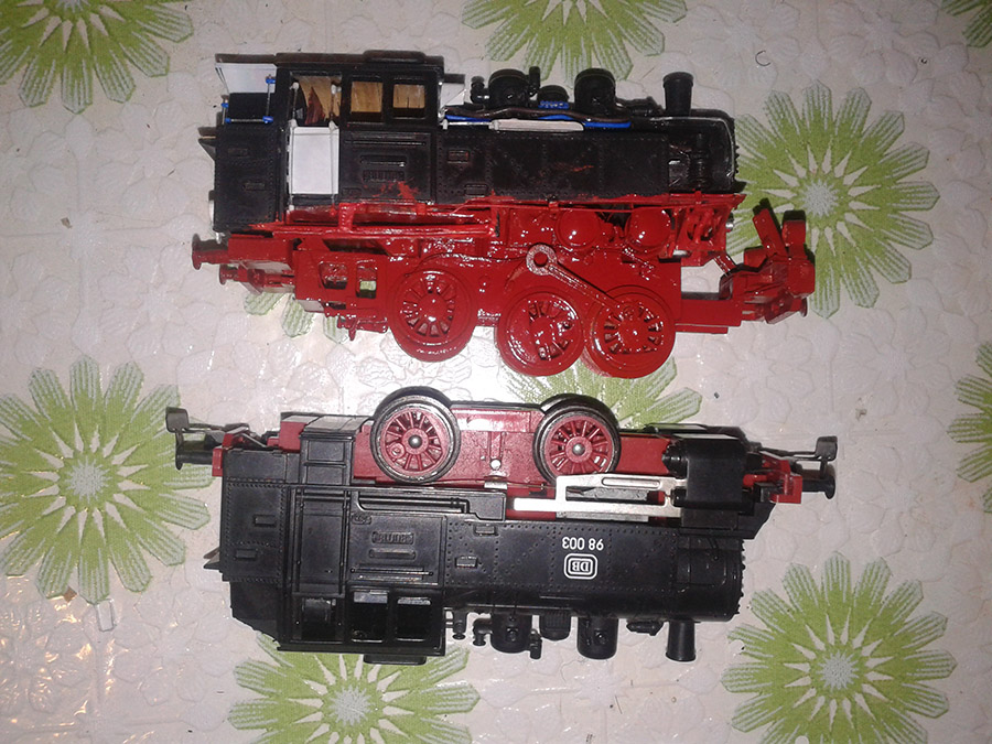

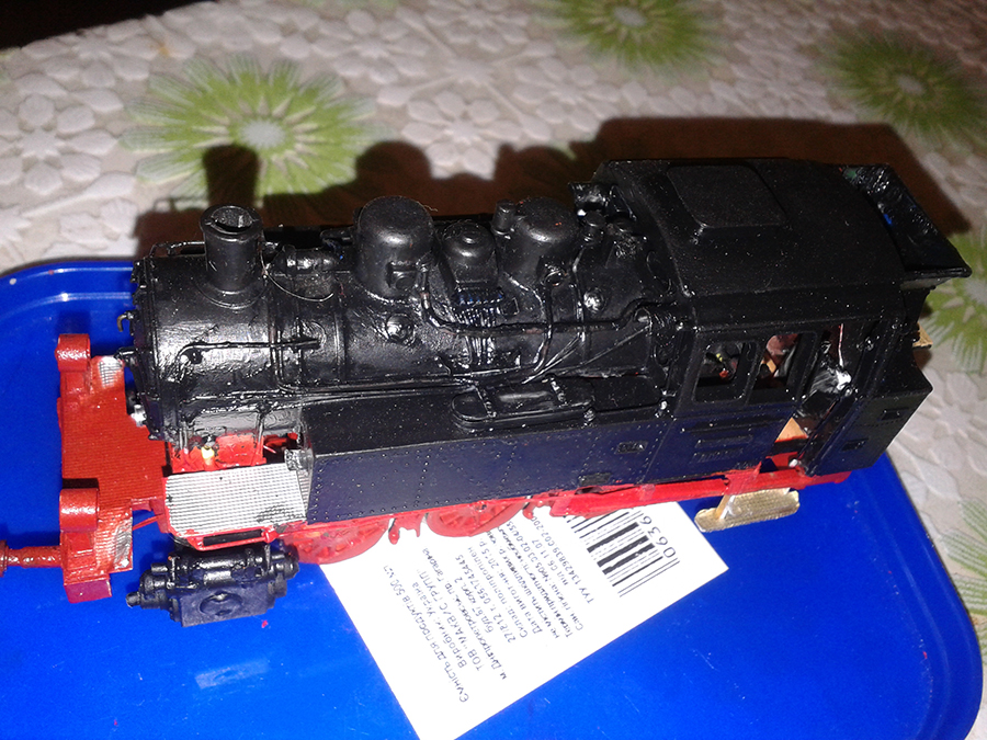

Сегодня как раз с краской и застрял. После покраски матом именно корпуса, произошел УЖААС, ДОЛГО ПСИХОВАЛ, краска именно на тендере начала шелушится. Несколько раз пробовал снять и покрасить снова но увы(vover писав:Над покраской моделей следует еще поработать ИМХО... Слои краски выглядят весьма грубо.
Посидел подумал и решил выйти как с о1м паровозом. Снял с тендера все детали, ободрал краску и заново его обшил металом, а затем и покрасил, счас сохнет пи.пи.пи.пи.пи.пи
