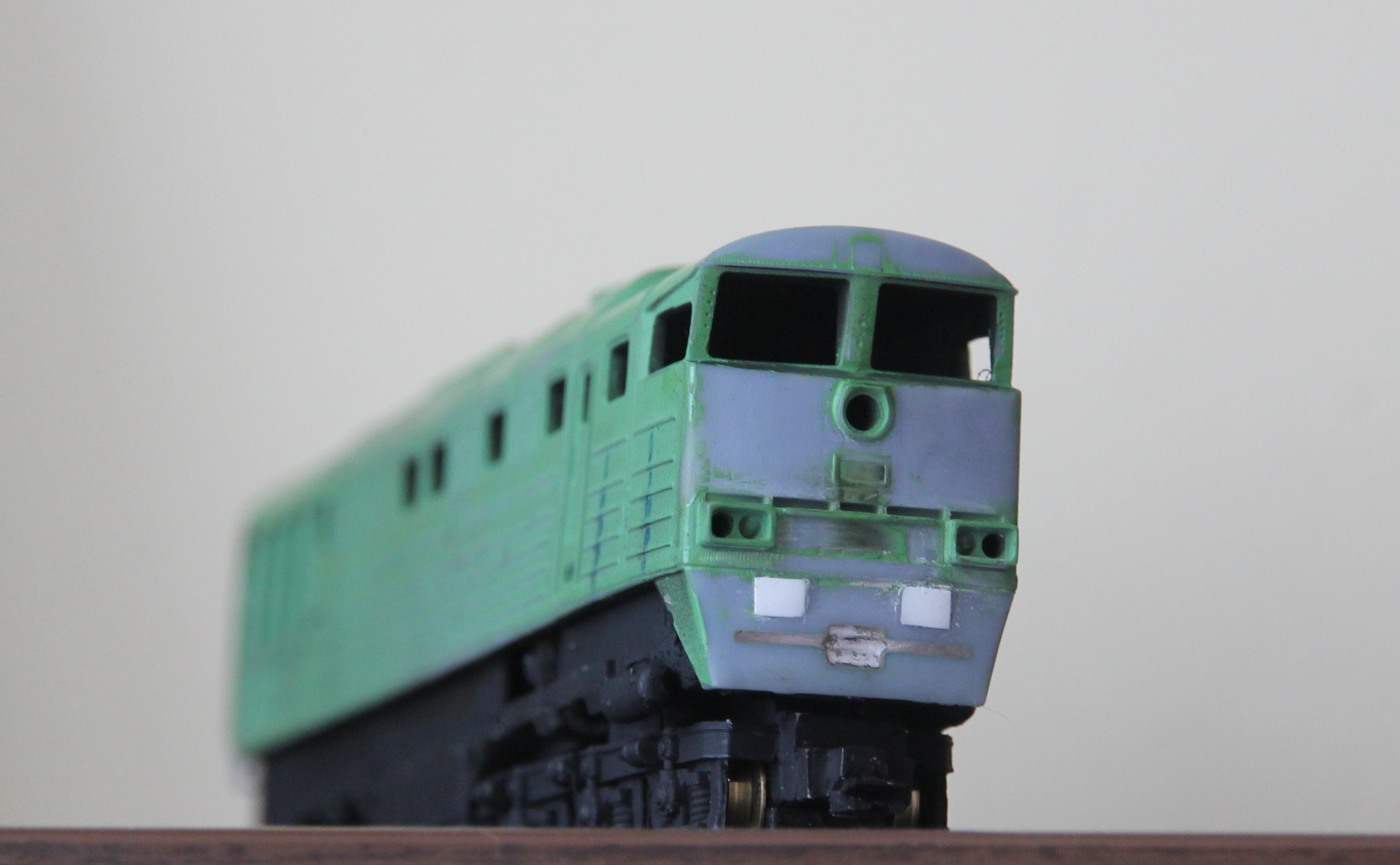

Вот скажу честно и с некоторым стыдом, что у меня уже целый ящик "заглохших тем" :cry: Конкретно с ТЭ10 и ТЭП10 ситуация такая, что я в свое время не придумал, как их красить. ТЭ10 хочется в заводской цвет, но сам корпус сделан неправильно - и это будет видно. Второй вариант был в музейные цвета, но я не решил, действительно ли хочу этого :D С ТЭП10 ситуация похожая. Проблема, в основном, в том, что практически нет фото этих тепловозов в цвете с ЮЖД. Разве что в стандартной схеме, но тут я тоже не уверен, что хочу именно так. Плюс нет декалей сделать заводскую эмблему. Так что пока думаю :?
Arkee писав:На лівій стороні корпуса дверка зроблена симетрично правій, тоді як в оригіналі вона зміщена дозаду.
Вот сколько я провозился уже с этими тепловозами, но не заметил этой особенности :lol: Так что, похоже, это не так уж и страшно. Вот я видел модель ВЛ40У в N-ке с одинаковыми боковинами, так там скопировали глухую сторону. В результате не понятно, откуда поступает воздух :D

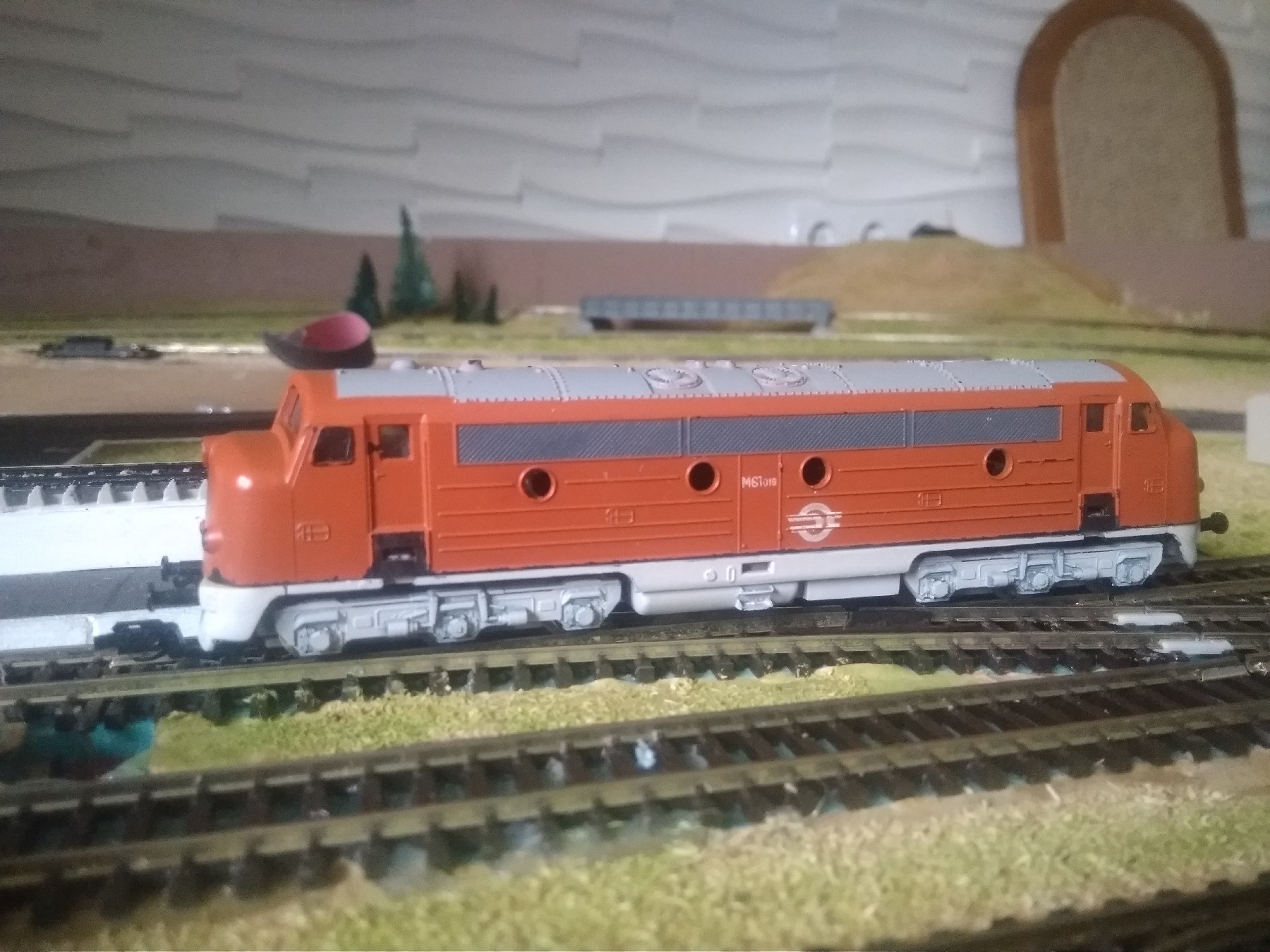

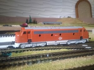

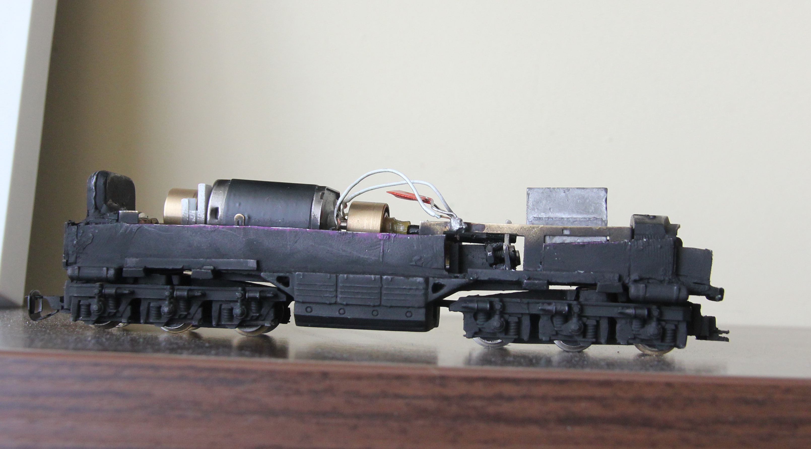

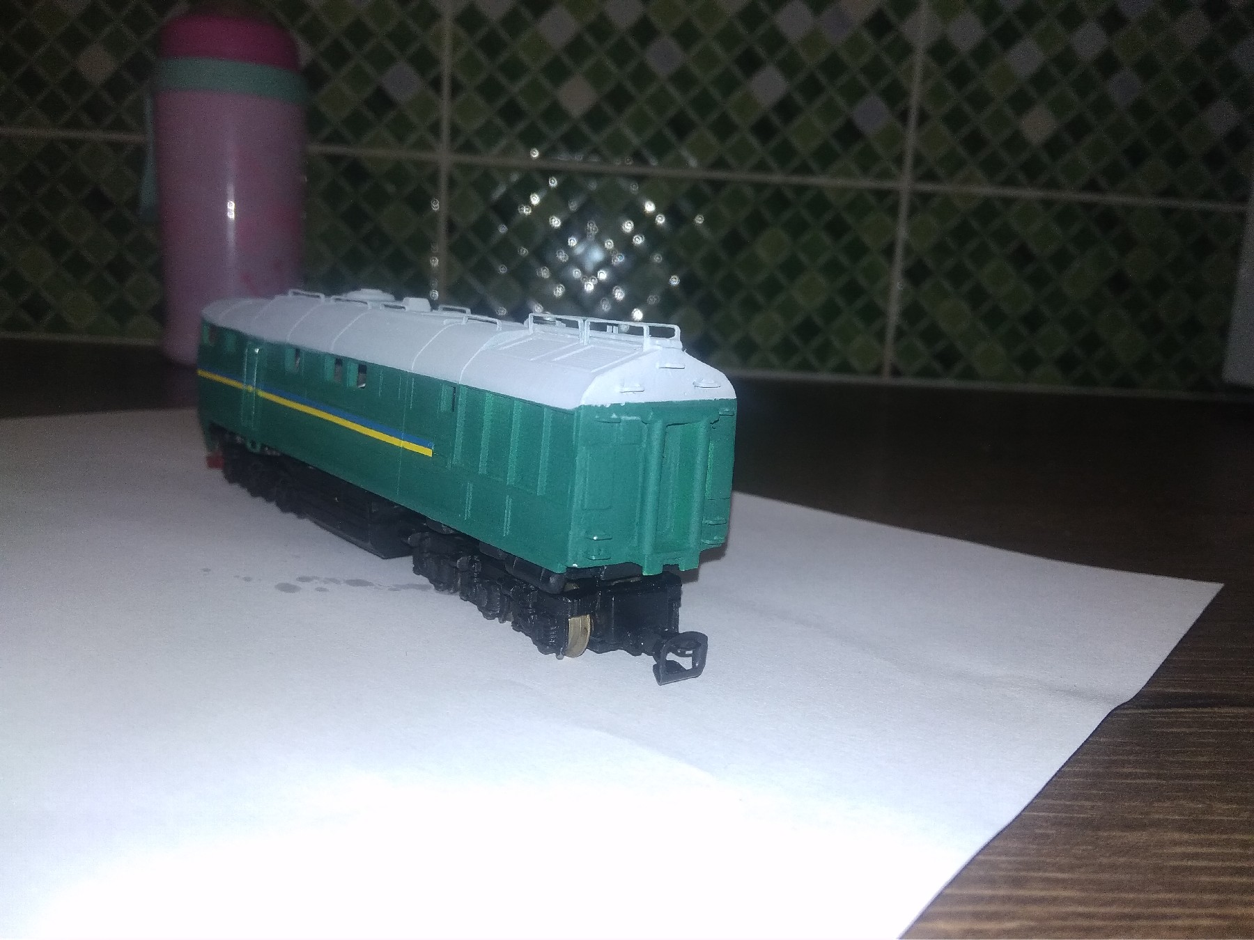

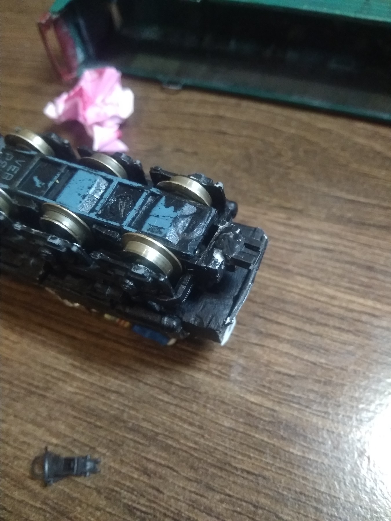

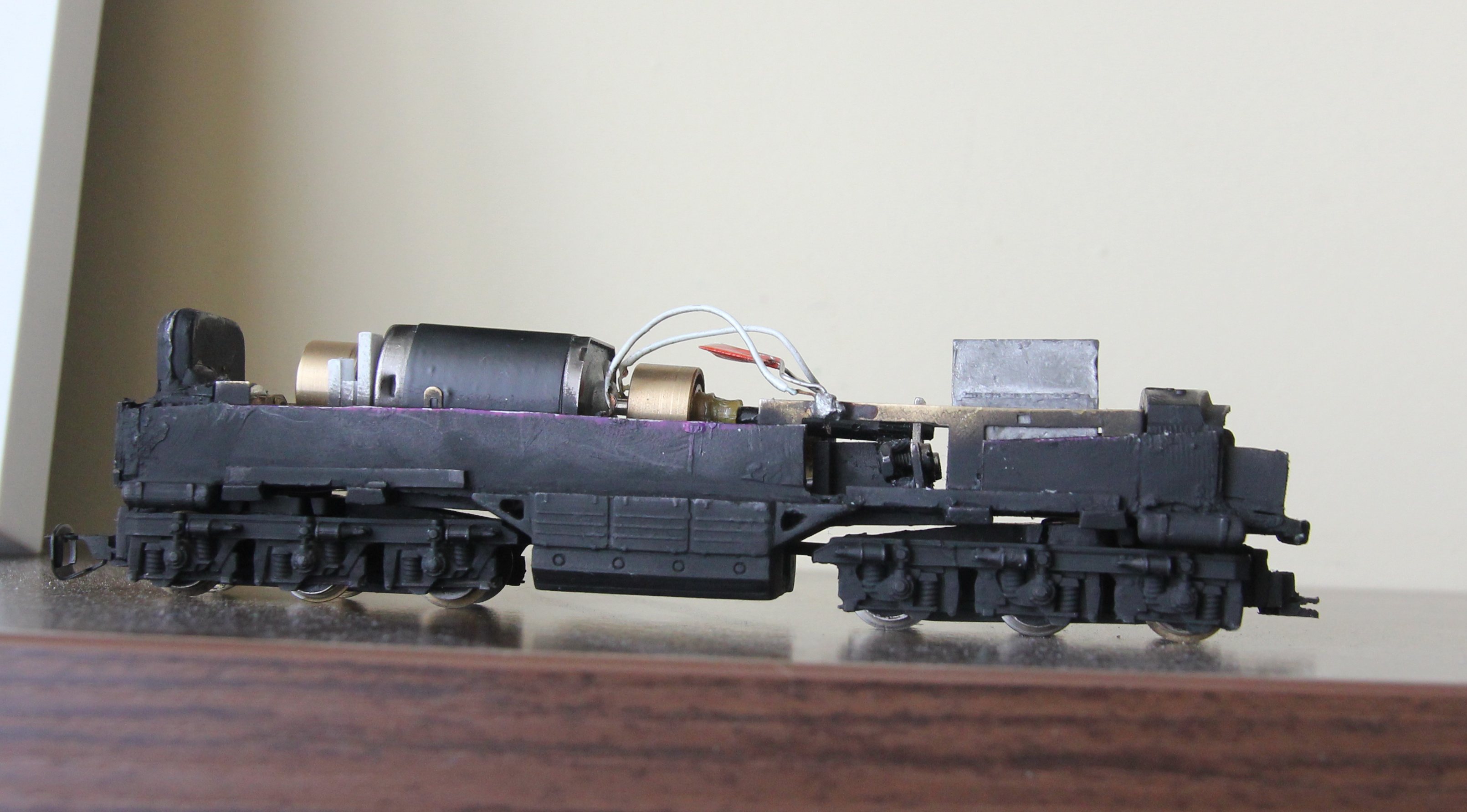

Ще одна конверсія БТТБшного Нохаба зі стану "набір запчастин" до ходового. Цього разу вирішив не заморочуватися зі шлангами, а зчепку приклеїв до кришки візка. Рама та кришки візків перефарбовані. Корпус обдертий трохи, потім може пофарбую у червоний. Нічого особливого, просто ще одна тягова одиниця в копілочку.

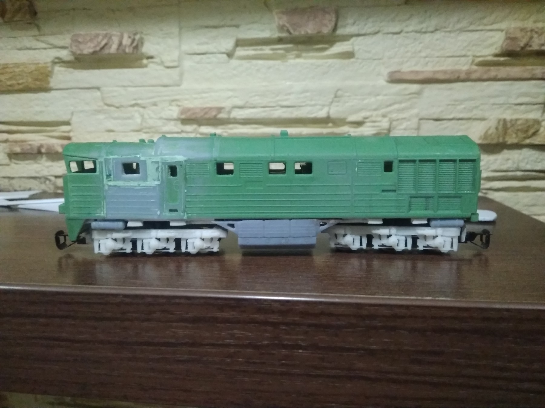

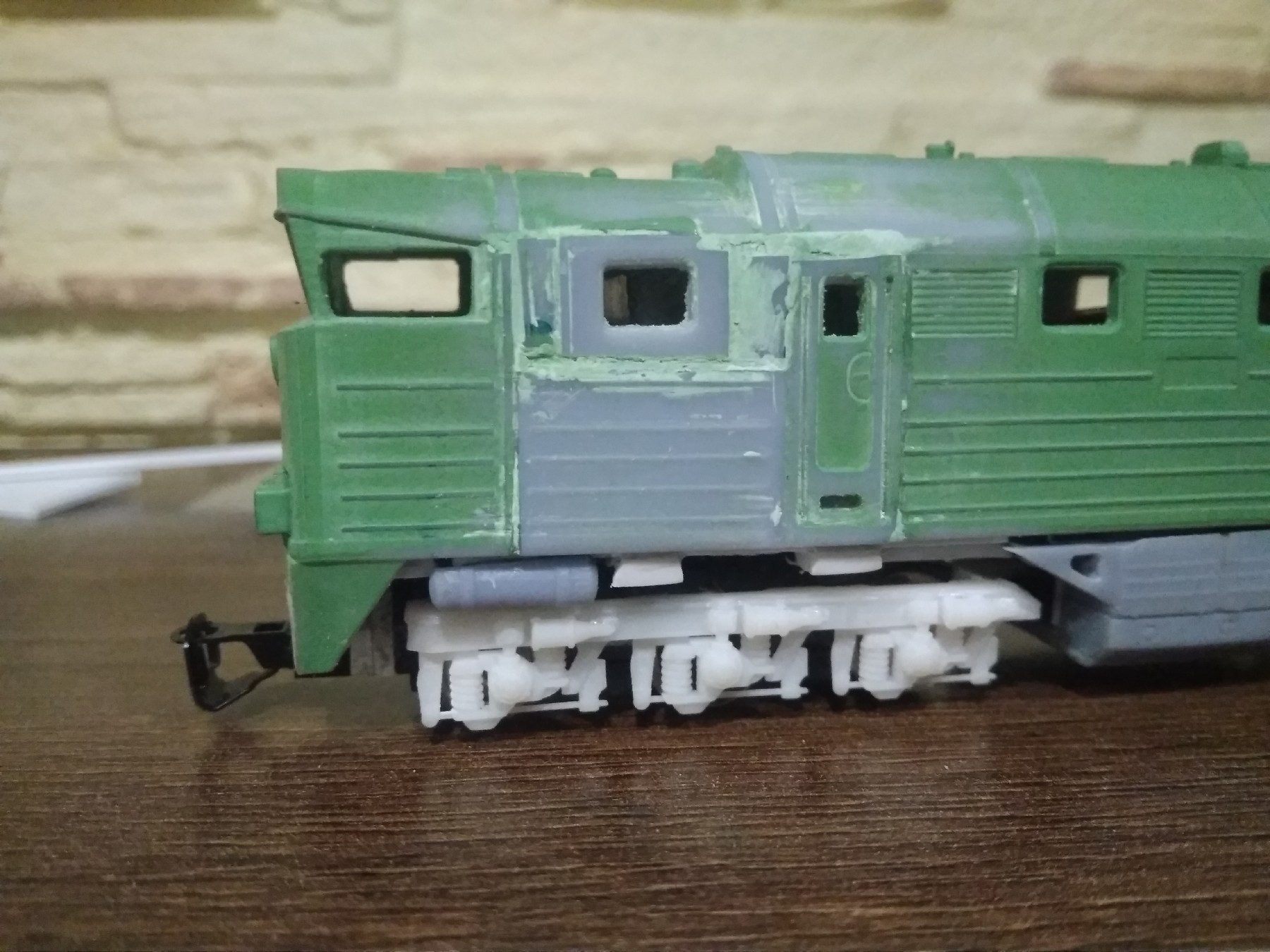

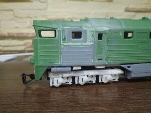

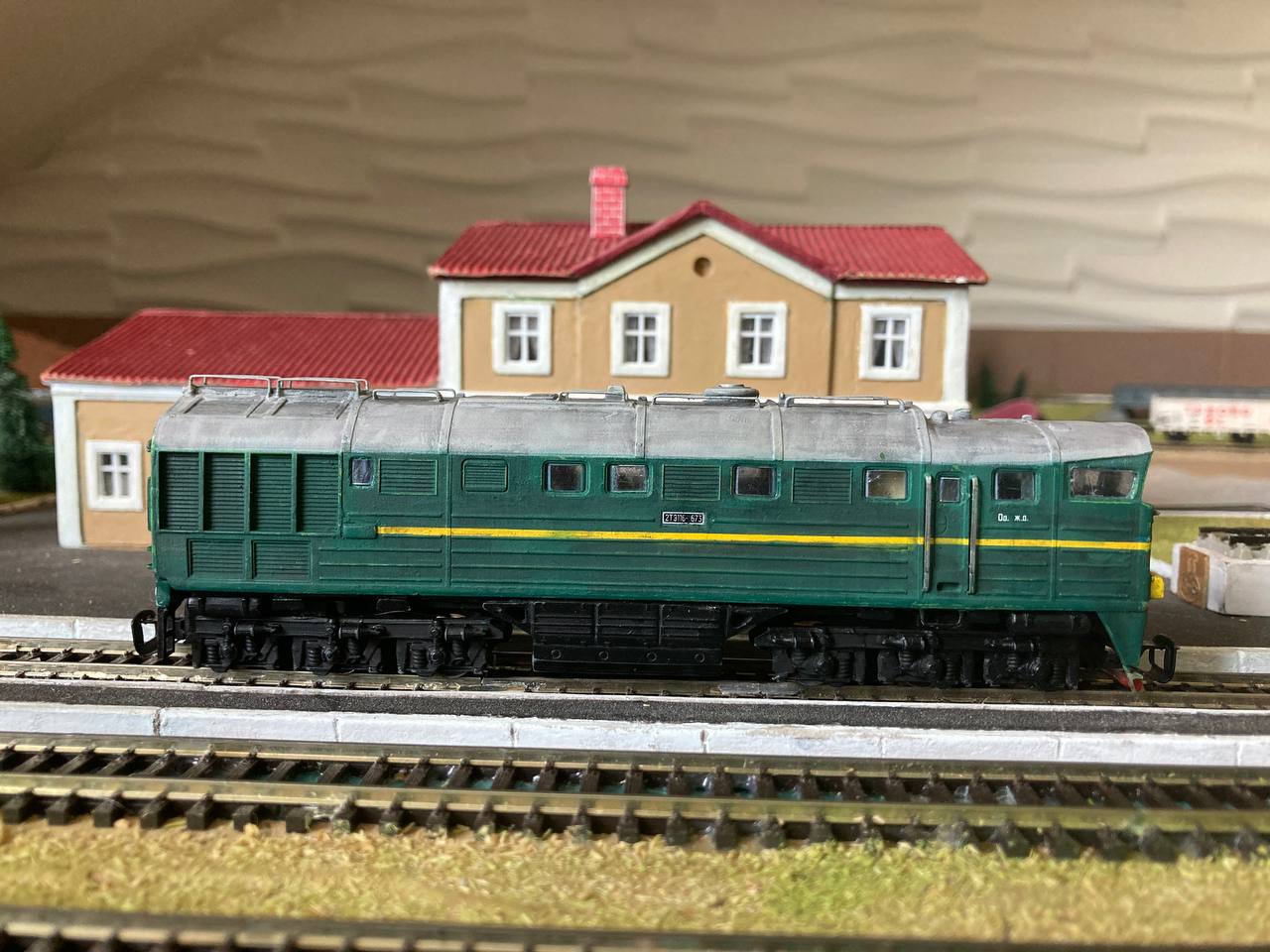

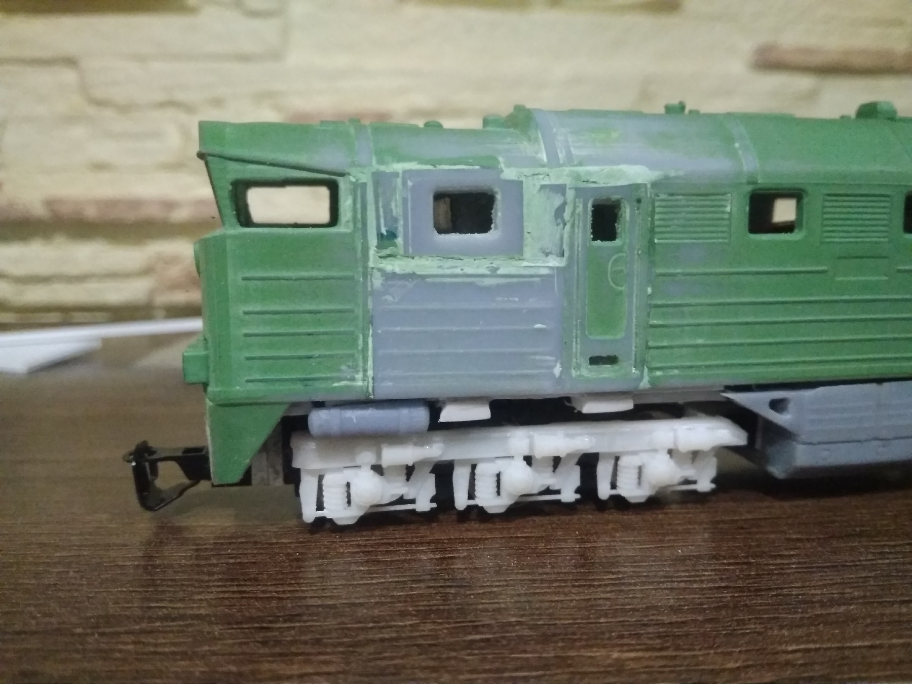

Перепиляв ліву бочину корпусу 116-го, переніс двері на правильне місце. У роздумах чи видовжити корпус на міліметра два - задній звіс через те, що міжшкворнева відстань у бттб трохи більша, чи залишити як є...
Повідомлень: 6385
Has thanked: 1585 times
Been thanked: 3486 times
Re: Конверсії від Arkee
Честно говоря ради 2х мм я бы и пальцем ноги не пошевелил.Нормальный внешний вид,
узнаваемый,до боли родной... :roll:

Ну опять-таки, если есть время и силы - почему бы не попилить для полной сатисфакции ;) Но я бы не заморачивался. Есть куда бОльшие прощаемые условности, чем эта длина.

artem_b писав:Ну опять-таки, если есть время и силы - почему бы не попилить для полной сатисфакции ;) Но я бы не заморачивался. Есть куда бОльшие прощаемые условности, чем эта длина.
Дилема в тому, що розмір корпусу правильний, але база візків завелика і задній візок дуже близько до закднього зрізу. Але мабуть не буду цього робити.

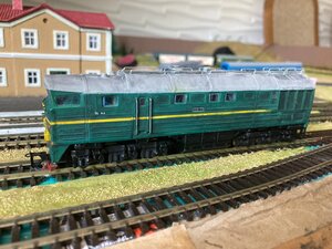

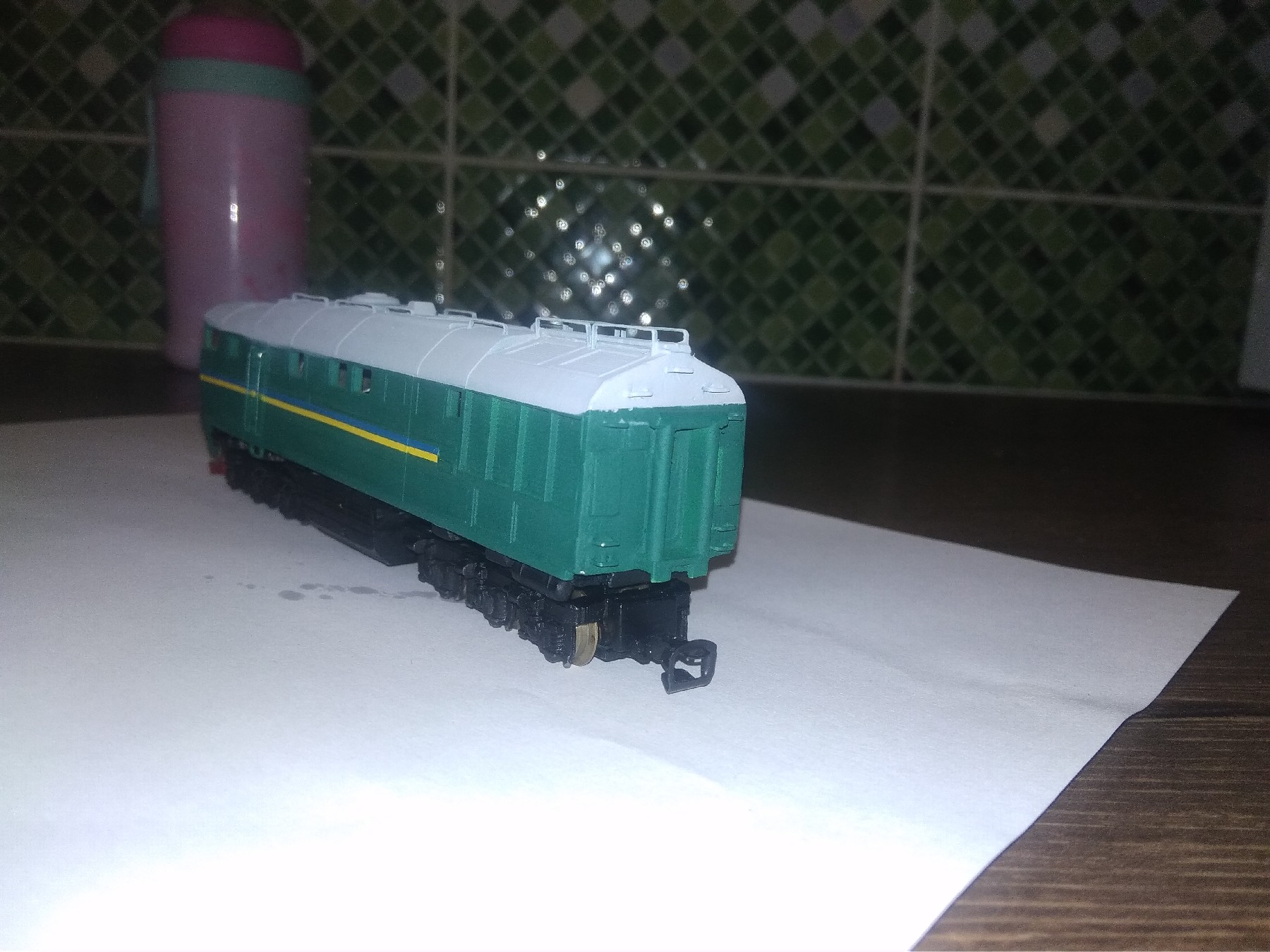

Пофарбував раму з візками, фабра емаль від Ревеля. По суті, низ готовий. На корпусі позашліфовував сходики між шарами матеріалу від принтера, ніби вийщло. Їх загалом небагато, хіба на морді було.

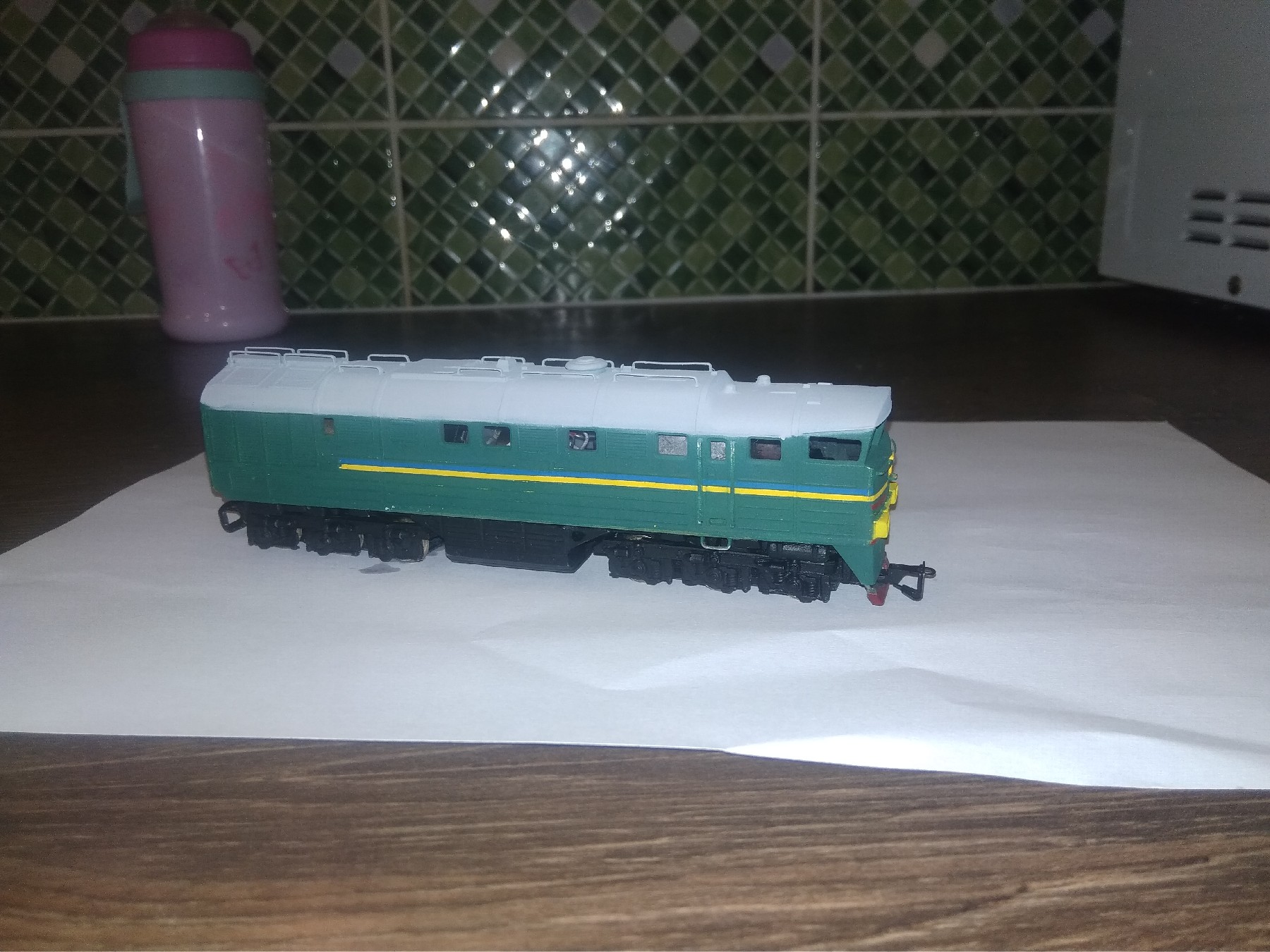

Повідомлення Arkee »

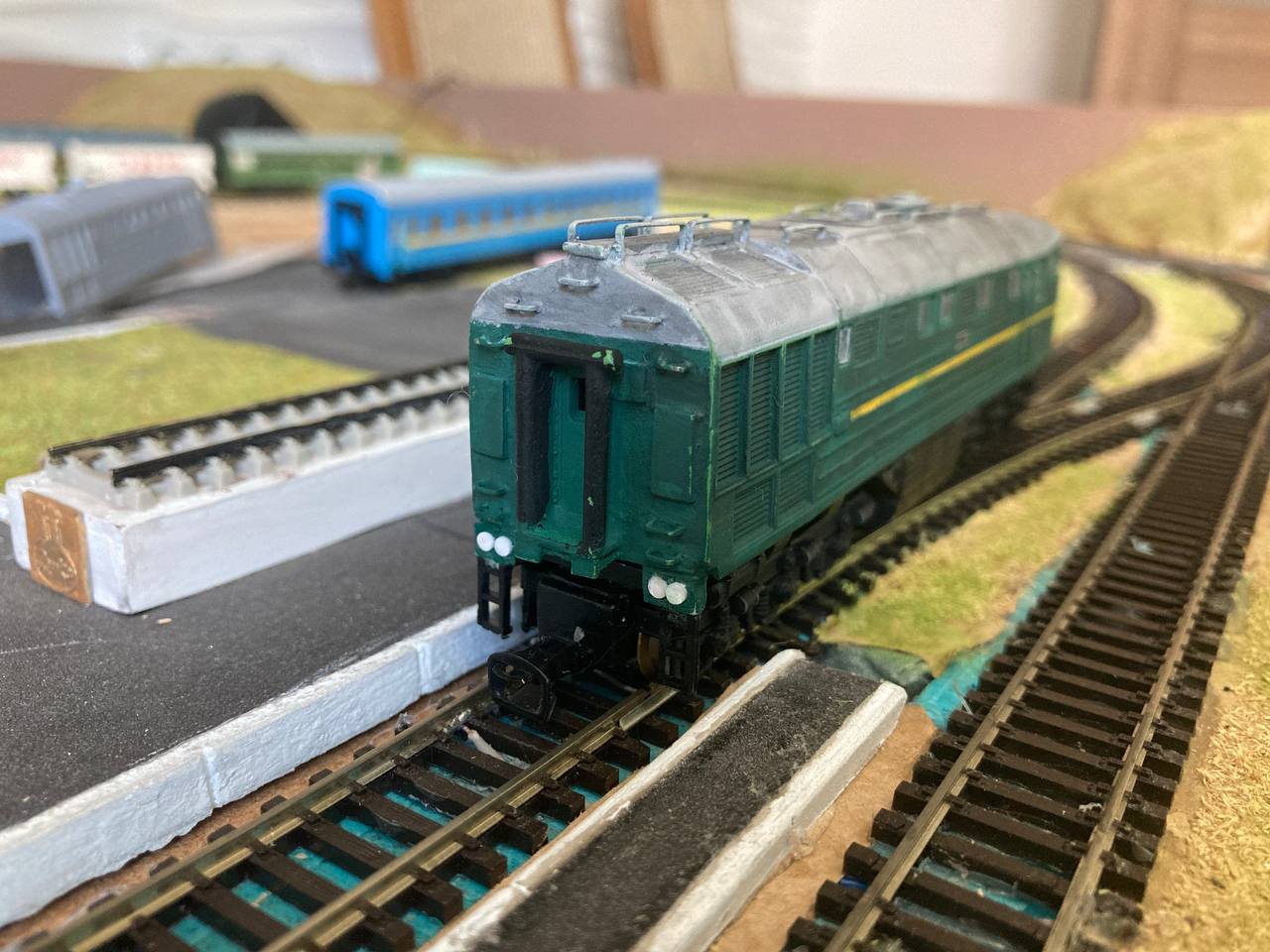

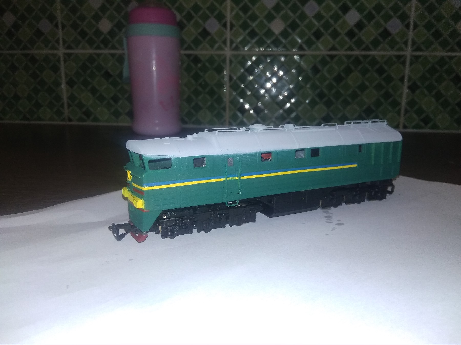

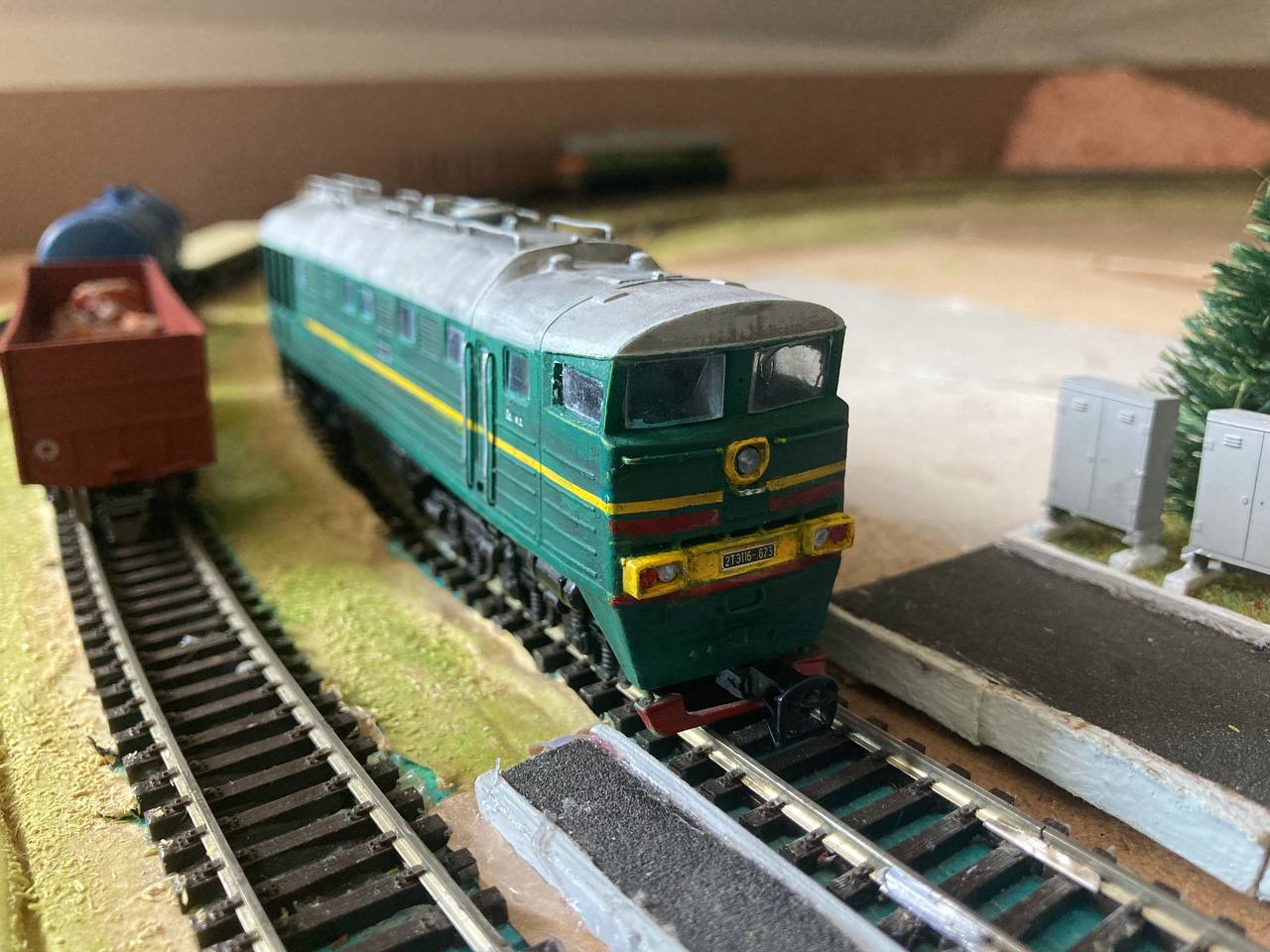

Пофарбував. Ще декілька дрібниць додати треба. Вибачте за якість фото, завтра постараюсь кращі зробити. Є трохи косяків, цей тепловоз це по суті бета-версія та проба пера.

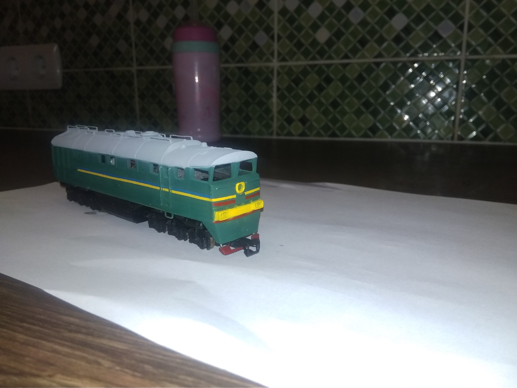

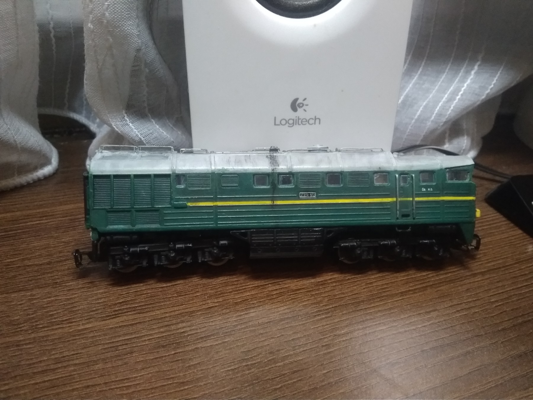

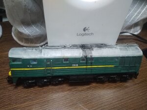

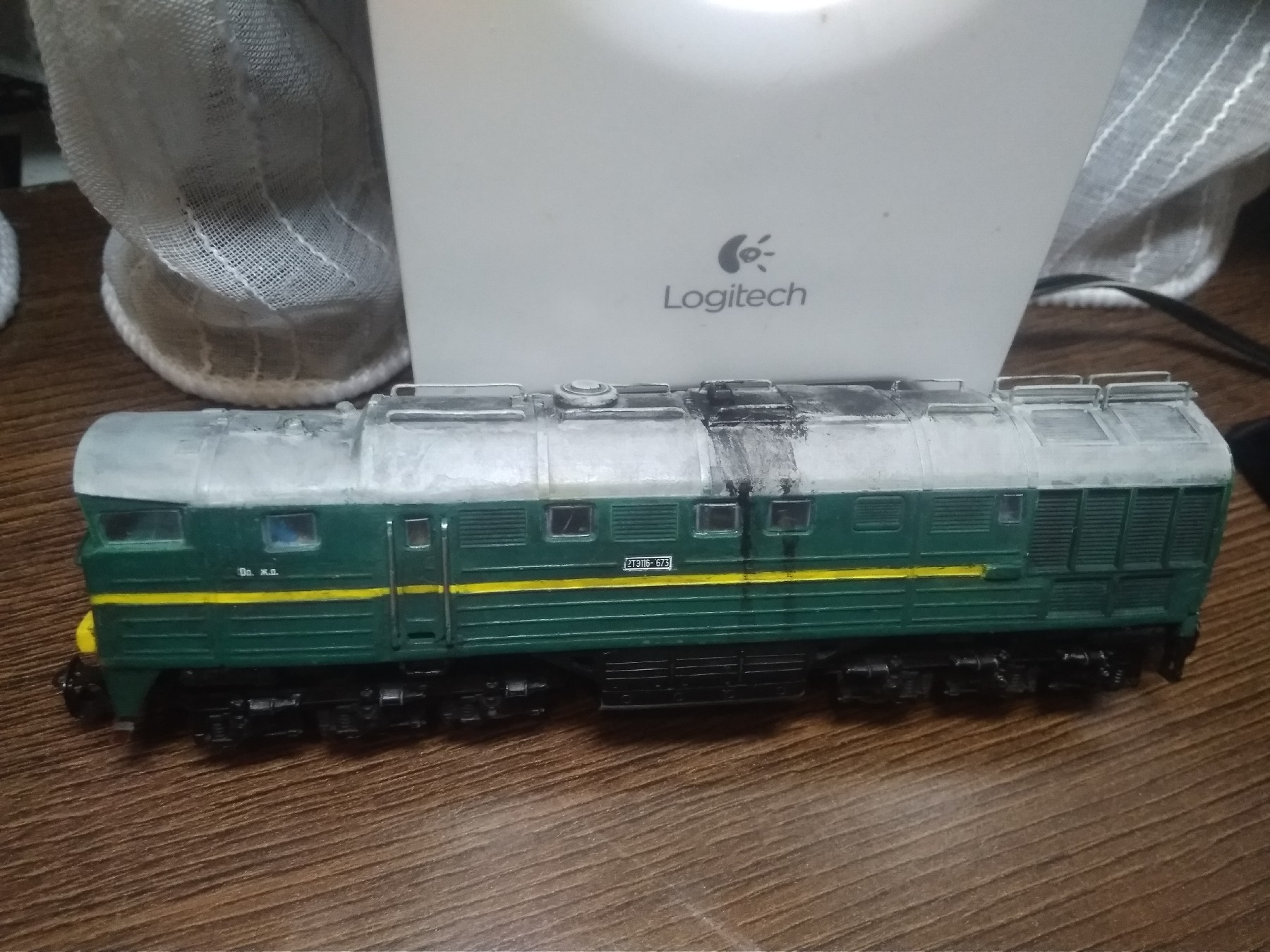

Практично готовий. Пробував завезерити, але якось пішло не дуже :(

Повідомлення artem_b »
Если по-честному, то мне последний вариант с везерингом больше нравится. Без обид, но после покраски были видны распылы - наверное, скотч неплотно прилегал. Но в нынешнем варианте эти нюансы или стали невидны, или смотрятся вполне естественно для тепловоза "не под комиссионный осмотр" ;) В нынешнем варианте я бы сделал задние буферные более темным серым. Опять-таки, не в обиду :)

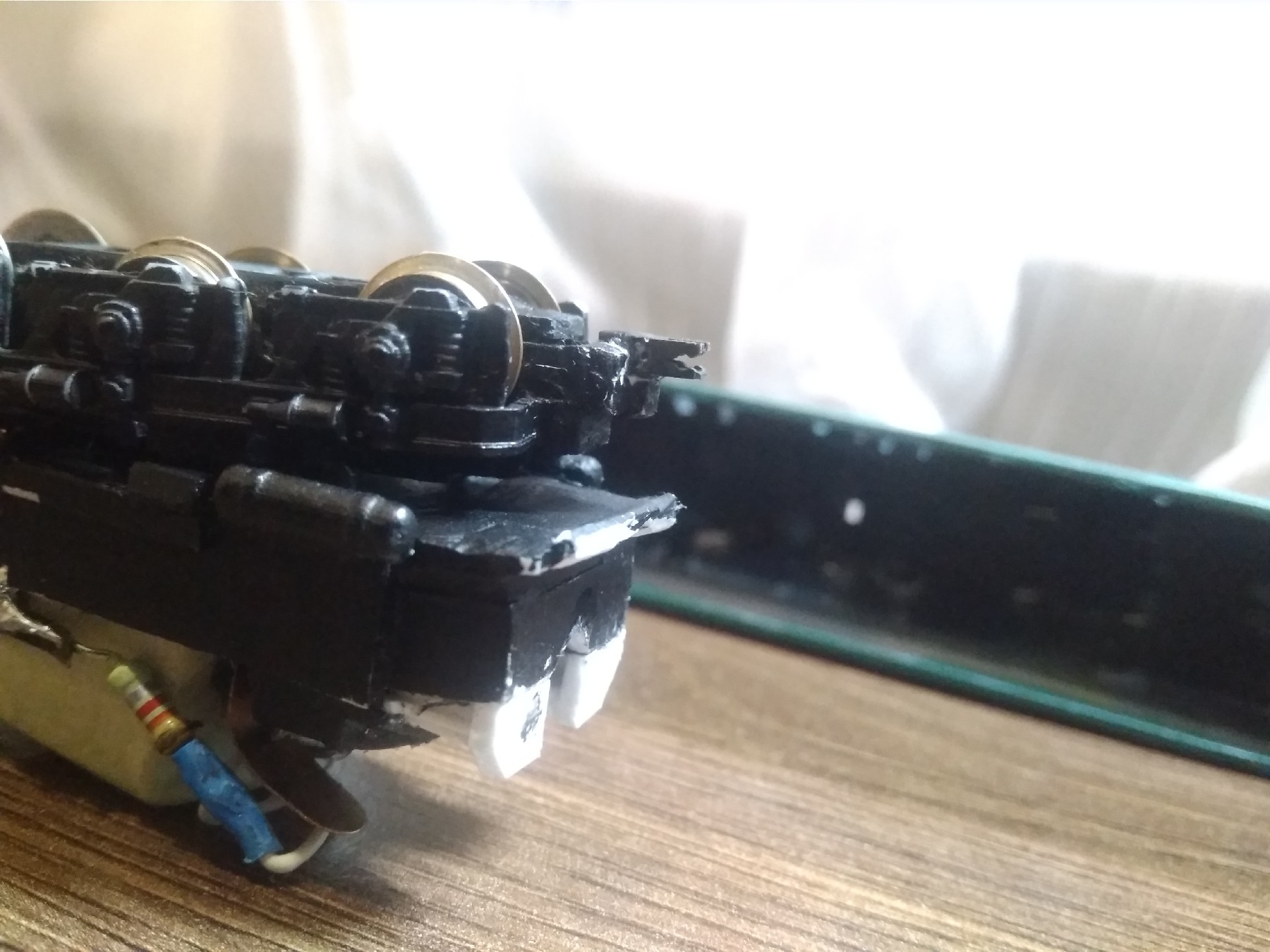

Ещё понравился вариант решения передней сцепки. Если можно, я бы глянул поближе

artem_b писав:Если по-честному, то мне последний вариант с везерингом больше нравится. Без обид, но после покраски были видны распылы - наверное, скотч неплотно прилегал. Но в нынешнем варианте эти нюансы или стали невидны, или смотрятся вполне естественно для тепловоза "не под комиссионный осмотр" ;) В нынешнем варианте я бы сделал задние буферные более темным серым. Опять-таки, не в обиду :)

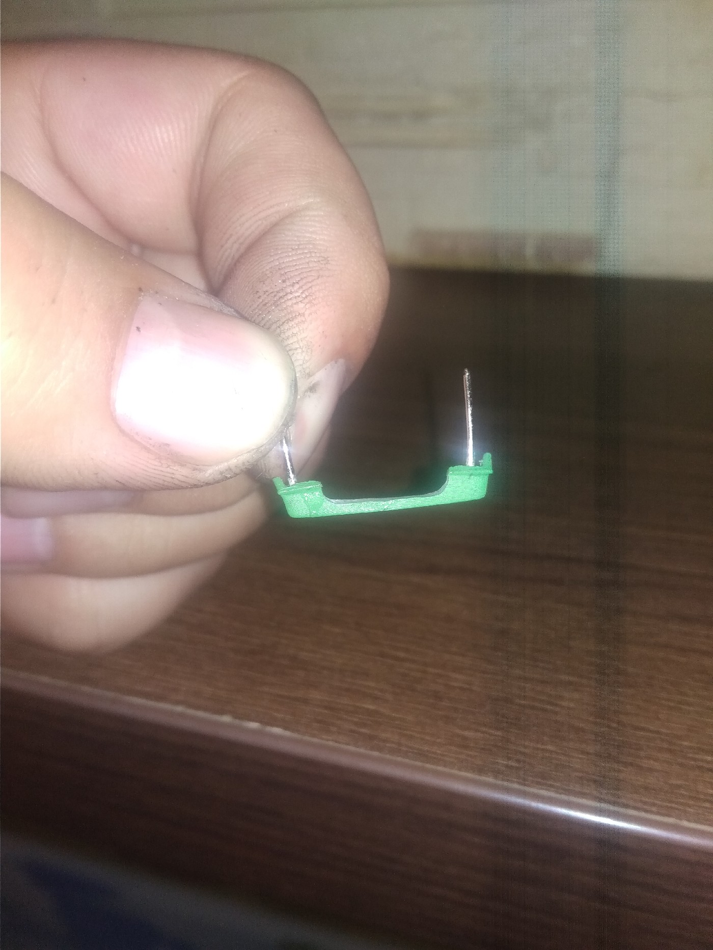

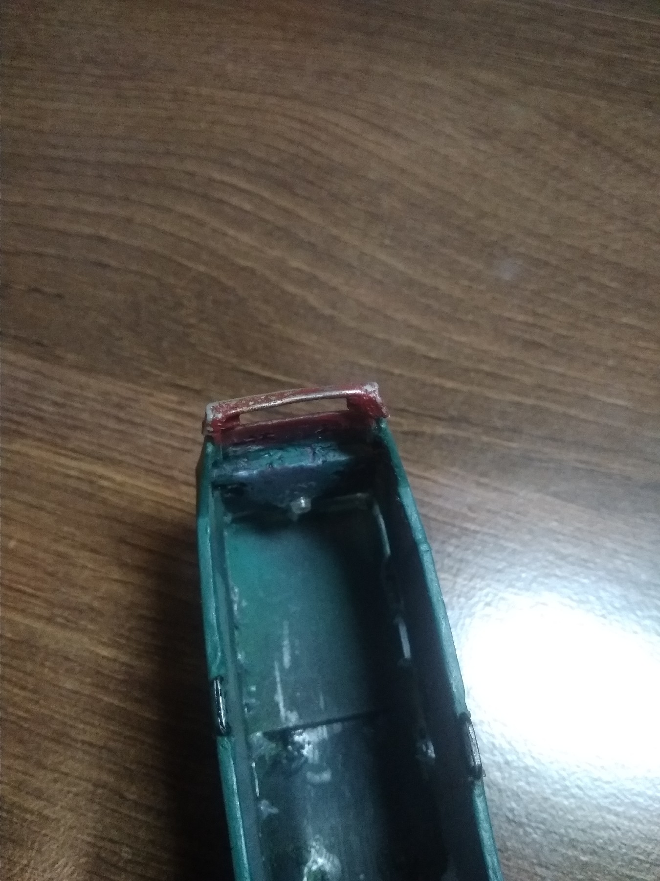

Та жодних образ - я лише вчуся фарбувати аерографом плюс я не дуже вмію в акуратність стосовно дрібних деталей :(.Втім, вживу він не так страшно виглядає, як на макро, я його ще більше загадив, тепер як убитий груниками виглядає :twisted: Задні буферні ще не готові - я не знайшов чим їх окантувати, а так окантовка буде жовтою, а самі фари - червоний та сріблястий, як спереду. Ще маю проблему з емаллю Humbrol, яка є основним кольором - знайшов у загашнику баночку, розвів розчинником Humbrol, задув, а воно сохне дуже довго. Пройшла доба, друга, Ніби схопило, а береш у руки доробляти, спека, руки потні, воно стирається, стираєш спиртом тонування - фарбу теж зачіпає. Починаєш підфарбувати, а виходить так собі. Може причина в тому що фарба стара, пару років лежала, хоча візуально нічого їй не бракує, або я щось не так роблю.
По зчепці - буду вдома - сфотографую. Взяв у Ігоря Бурбона шахти НЕМ, приклеїв до торця візка, укріпив зверху та знизу кусками пластику. Мітельник з ЗД друку фотополімером, наклеїв його на П-подібно зігнуту скрепку, після чого випиляв виріз для шахти на поворот візка. Щоби зняти/вдіти корпус, треба зняти зчепку, продіти шахту у проміжок між корпусом та мітельником, потім задню частину на місце, в кінці зчепку назад у шахту.
П.С. знайшов у телефоні фотку мітельника

Arkee писав:якось пішло не дуже
Засмучуватись не варто. Все відразу ідеально получається або у геніальних людей, або у звездунів при друкуванні на клаві. Локомотив як для "бети" вийшов норм! Видно, що це втомлений життям на УЗ "фантомас".
Arkee писав: Втім, вживу він не так страшно виглядає, як на макро
Є такий момент, що справжнє враження від моделі можно отримати тільки "вживу" :roll: Макро - дуже прискіпливе "око".

Muton писав:Є такий момент, що справжнє враження від моделі можно отримати тільки "вживу"
Подтверждаю. Причём в 95% случаев модель живьём выглядит лучше, чем на фотографиях. А при определённых обстоятельствах выясняется, что фотографии вообще не дают никакого представления о реальной модели.
Орест, всё нормально! Важно, что вообще не побоялись сделать пробу везеринга. Я до сих пор это дело не освоил и получается лишь ситуативно... 8-)

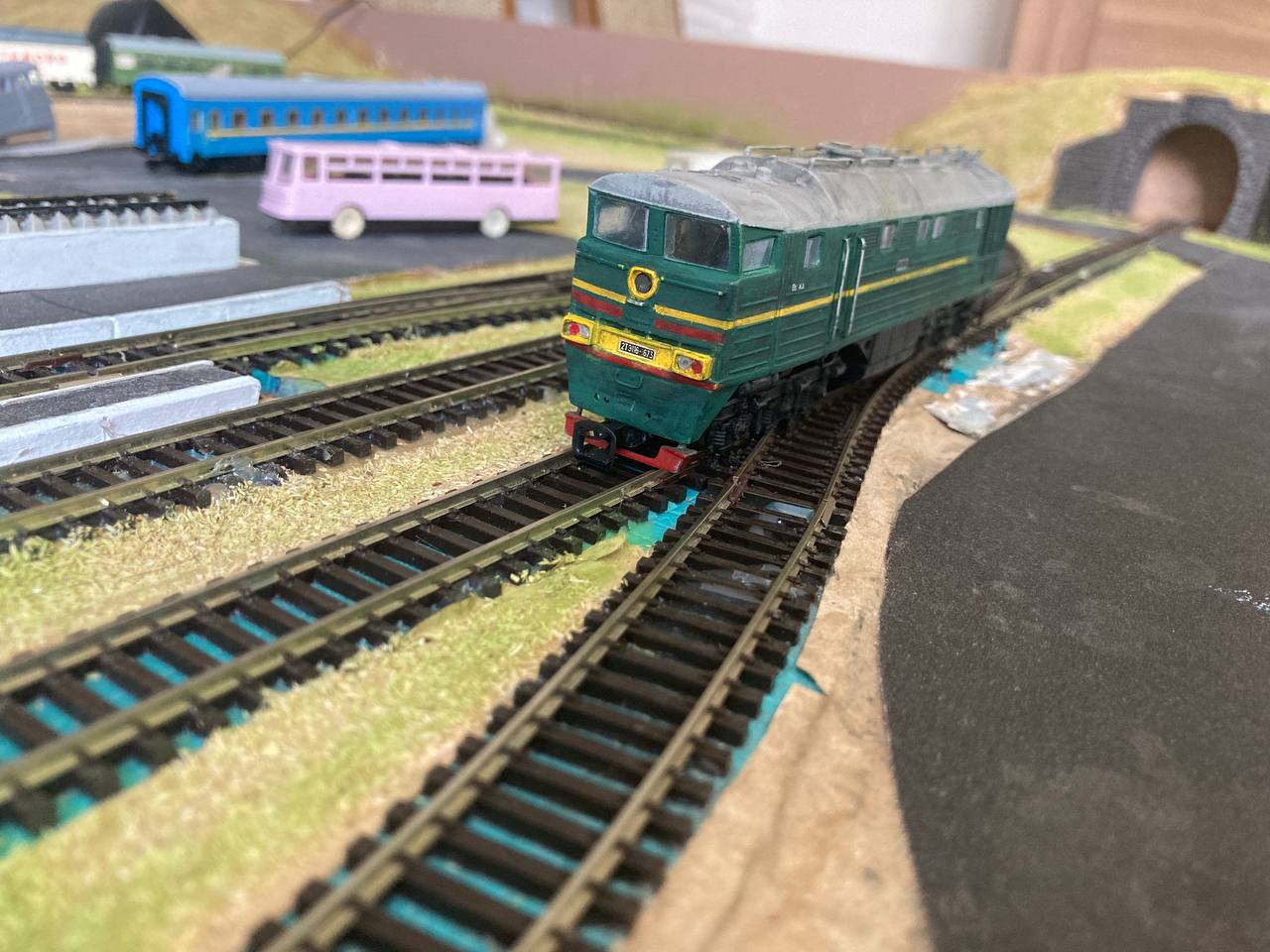

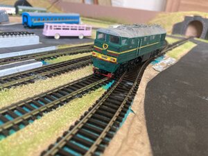

Артем, Ви запитували про зчепку, ось, сфоткав, надіюсь видно.
Юрій Санич, загалася мені така от цитата Бернарда Шоу - «Архітектори майстерно ховають свої помилки під плющем, погані кухарі — під майонезом, а лікарі — під землею». Від себе додам - моделіст ховає косяки під везерінгом :roll: Зараз трохи іще додав, тепе такий от доходяга. Щодо прототипу - корпус зроблений під номери 300-400, на декалях від RTM номери пізні, тому наклеїв табличку від 1673 та замалював одиницю - вийшло 2ТЭ116-673. Все рівно не 300-400, але морда така як треба. Був приписаний до депо Коростень Південно-Західної залізниці, зараз скоріш за все пішов під списання. В мене Одеська залізниця бо Південно-Західної декалі не було.

Как по мне то машина получилась интересная.Такой "растушованный" как бы везер.
С учетом того какие разыне бывают обгадинги локомотивов,то этот весьма умеренный. :roll:

Arkee писав:Артем, Ви запитували про зчепку, ось, сфоткав, надіюсь видно.
Супер, спасибо! Теперь понял. Меня от такого варианта всегда останавливал люфт тележки в свободном состоянии.
Arkee писав: Щодо прототипу - корпус зроблений під номери 300-400, на декалях від RTM номери пізні, тому наклеїв табличку від 1673 та замалював одиницю - вийшло 2ТЭ116-673. Все рівно не 300-400, але морда така як треба.
Номер с декали почти попал на 1677 - как ни странно, а внешне он точно такой же, как модель. Все дело в том, что в начале 2000-х ЛТЗ реконструировал некоторое количество старых тепловозов с присвоением (зачем-то) новых номеров. Так, 2ТЭ116-402 стал 1677:
З цією зчепкою та мітельником бігає він нормально, при тому що у мене на кільці є підйом в кривій, що в одну, що в іншу сторону, в тому числі з вагонами жопою вперед. Мінімальний люфт там є і йому ніби вистачає. Щодо перебивки на ЛРЗ номерів - не знав, дякую.
