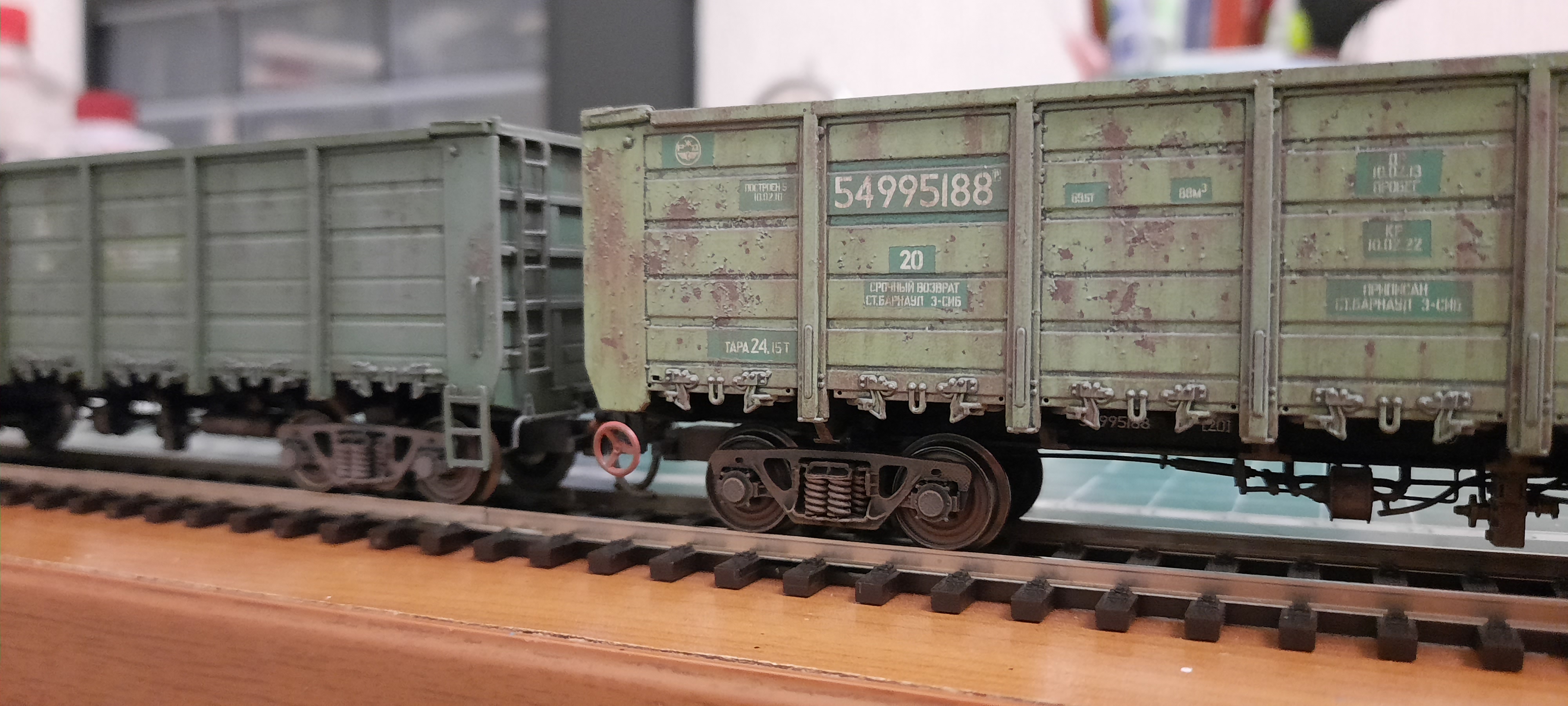

Машка рядом слишком "игрушечно" теперь смотрится :)

Да, самому как-то глаз изначально резануло)) Придётся и до неё добраться как-нибудь)

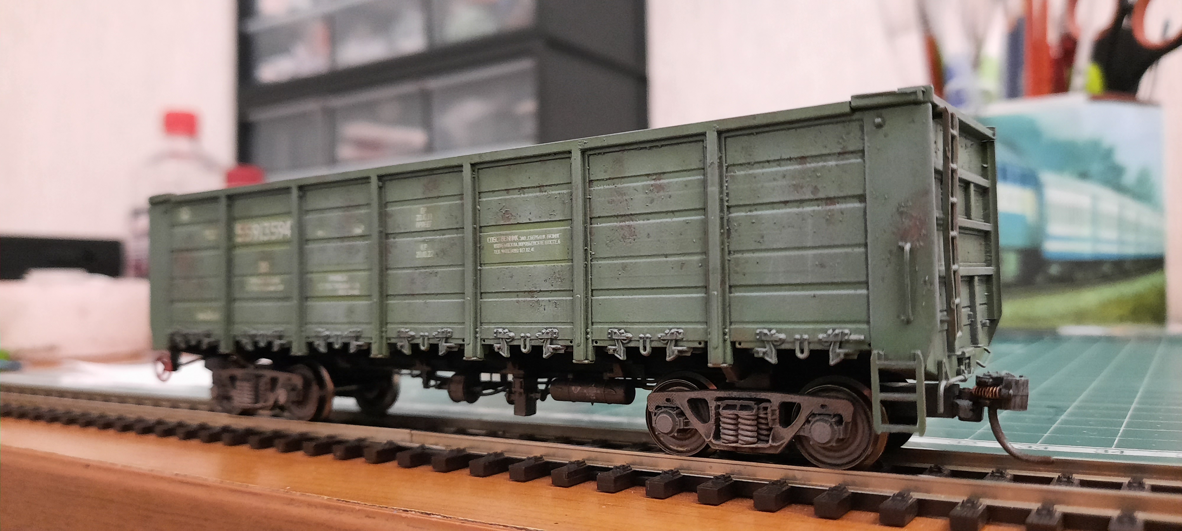

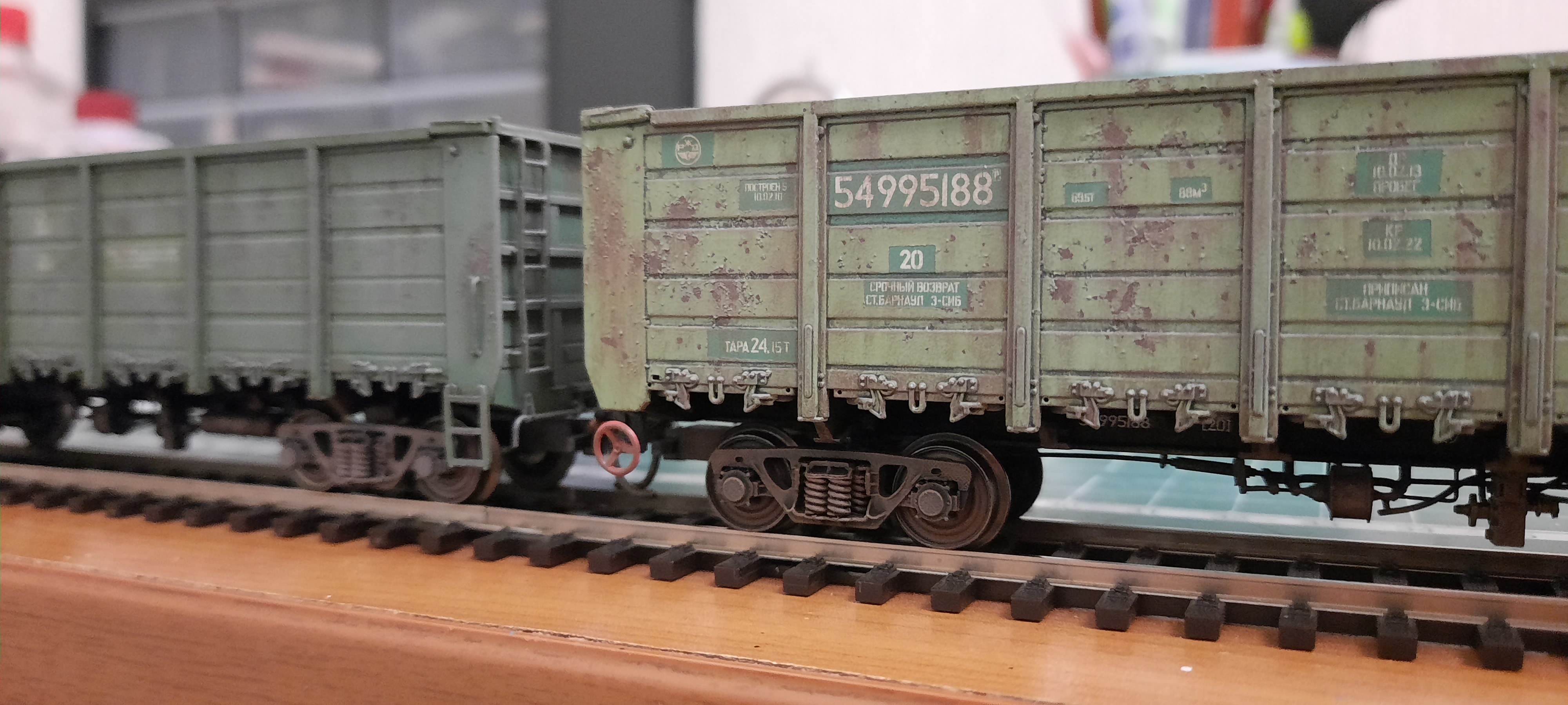

Немного яркость убрал на камере телефона. Восприятие более правдоподобное по цветам при таких настройках камеры...

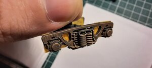

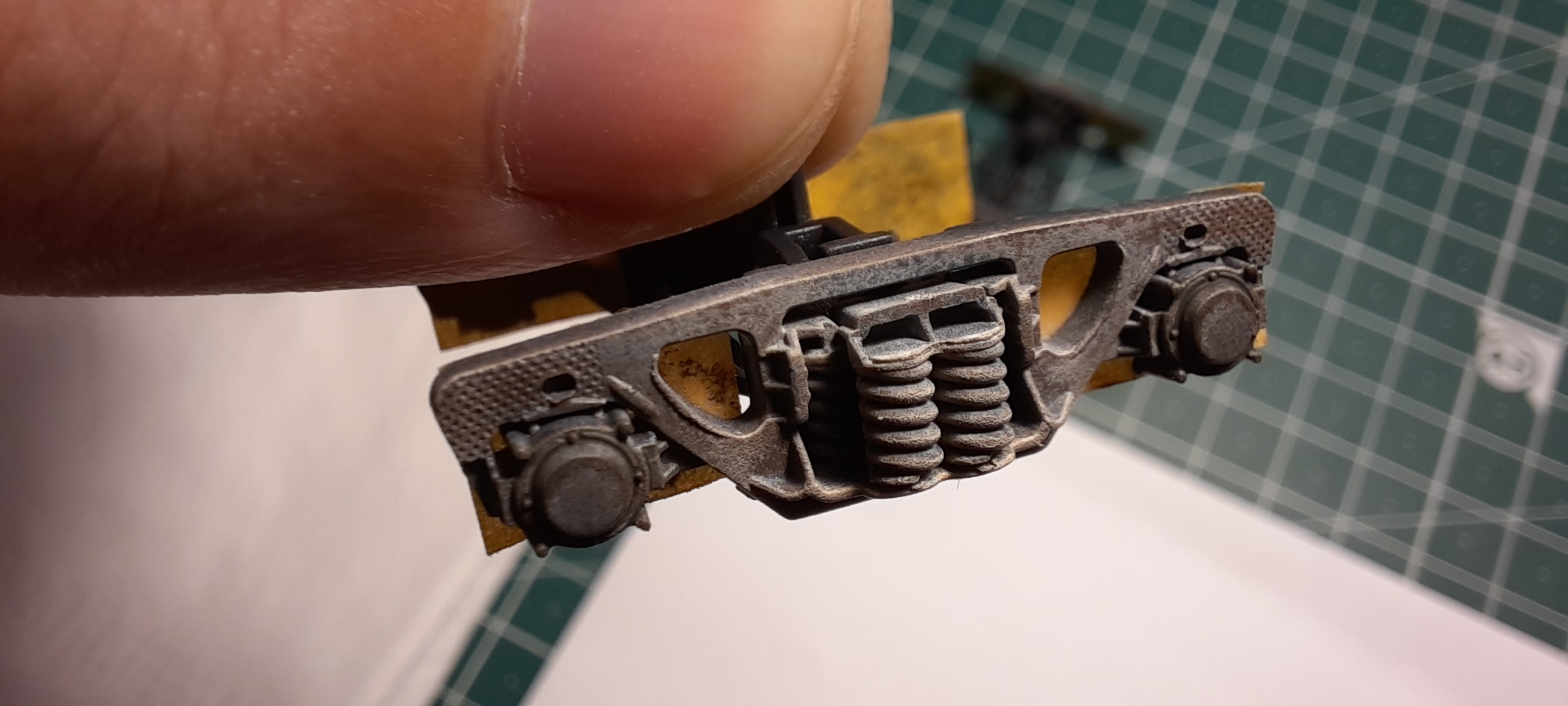

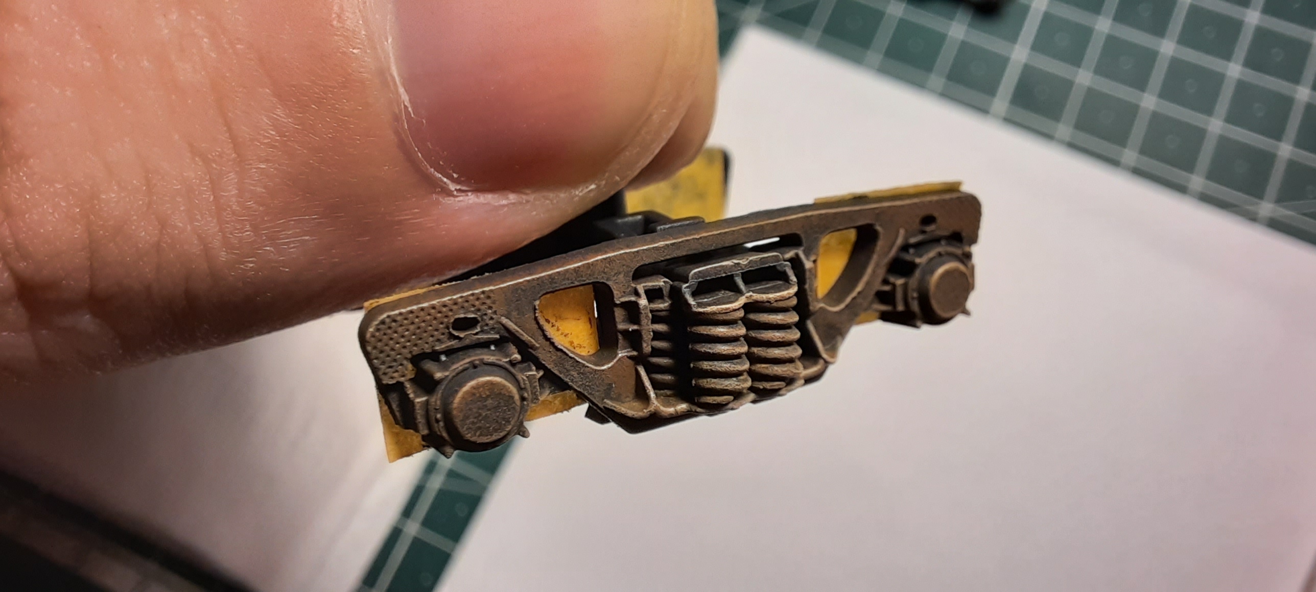

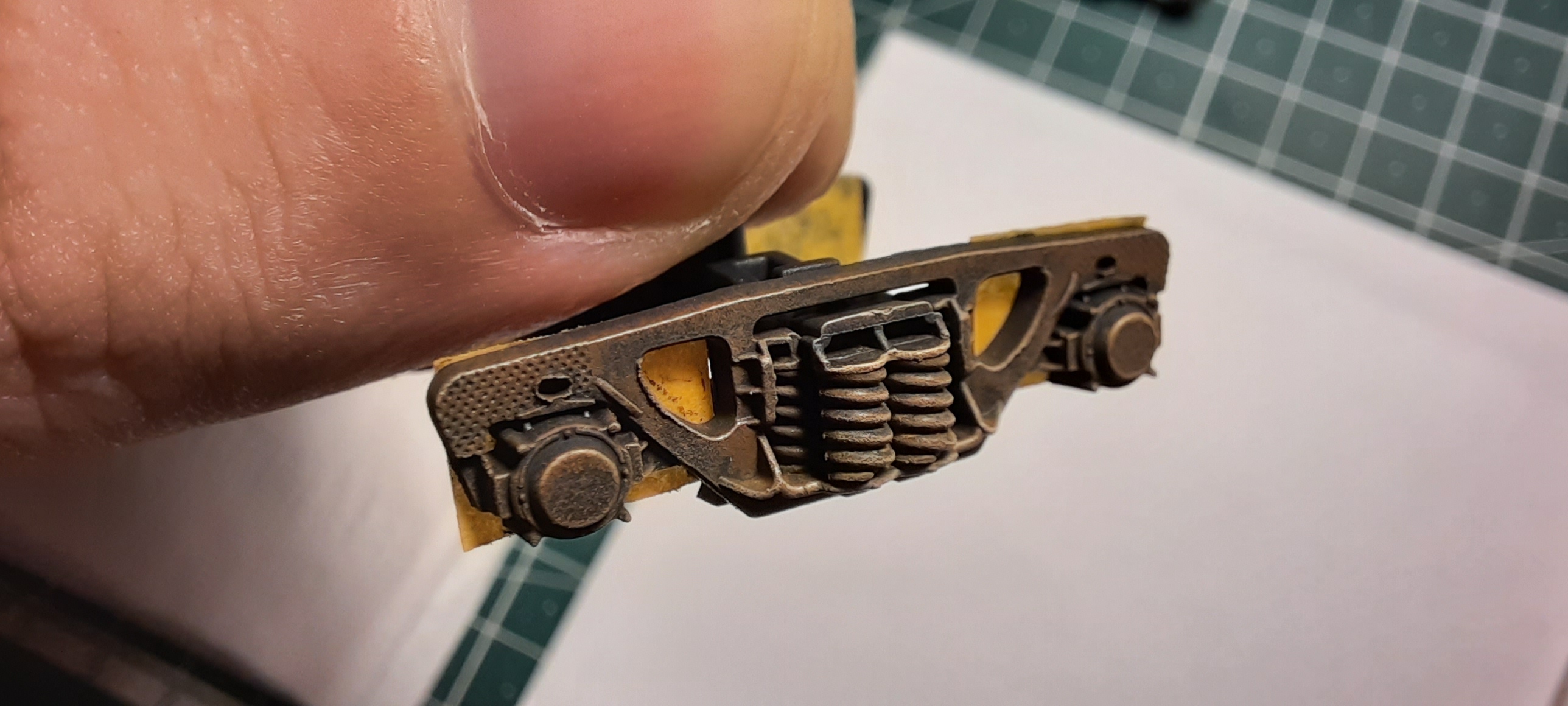

Класно вийшло! Ще часто збирається світло-сірий пил на сходинках вагонів, його горизонтальних елементах і на пружинах та корпусах букс. Візки, в основному, запорошені рижухою від стирання гальмівних колодок (такий специфічний колір, не ржавчина, а коричнево-оранжево-вишневий) та світлого пилу від баласту.

Дякую за інформацію. Спробую на інших вагонах.

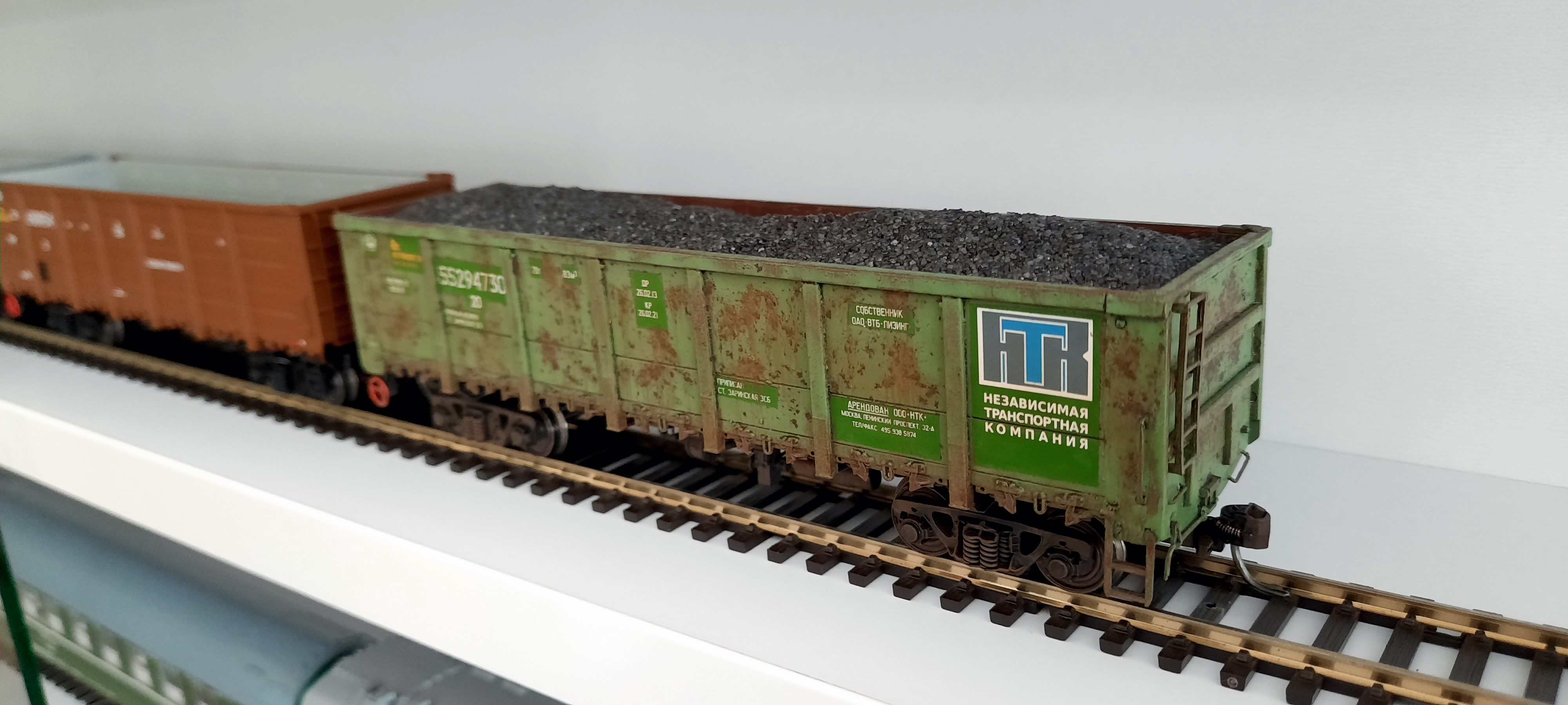

Re: Полувагон RocoLand (LS-Models).
Подумал, глядя вчера по проезжающий товарный поезд, что на разных вагонах ходовая выглядит по-разному. Буду делать разного оттенка тележки, колёса. В жизни трудно найти какого-то одного цвета телеги грузовых вагонов.

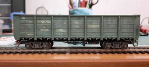

Лёнь, есть одно соображение. Мне кажется, что логотип НТК лишний. Обновить надписи на свежей краске - это да, а вот лого вряд ли рисовали на старом корче. Оно появилось там с завода, и должно быть покоцаным и ржавым как остальной вагон.
Не сочти за придирку, работа великолепная. Но на следующих вагонах я бы закрасил/состарил логотипы. :oops:

Витя, всё норм)) Я на двух следующих не оставил логотипы))

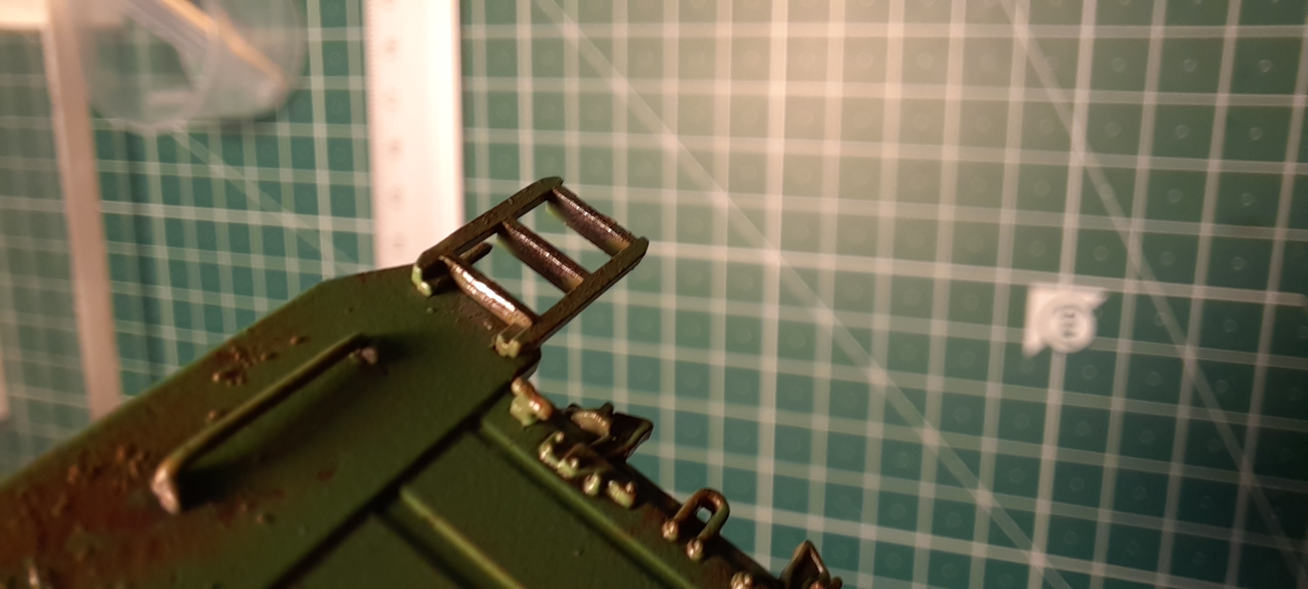

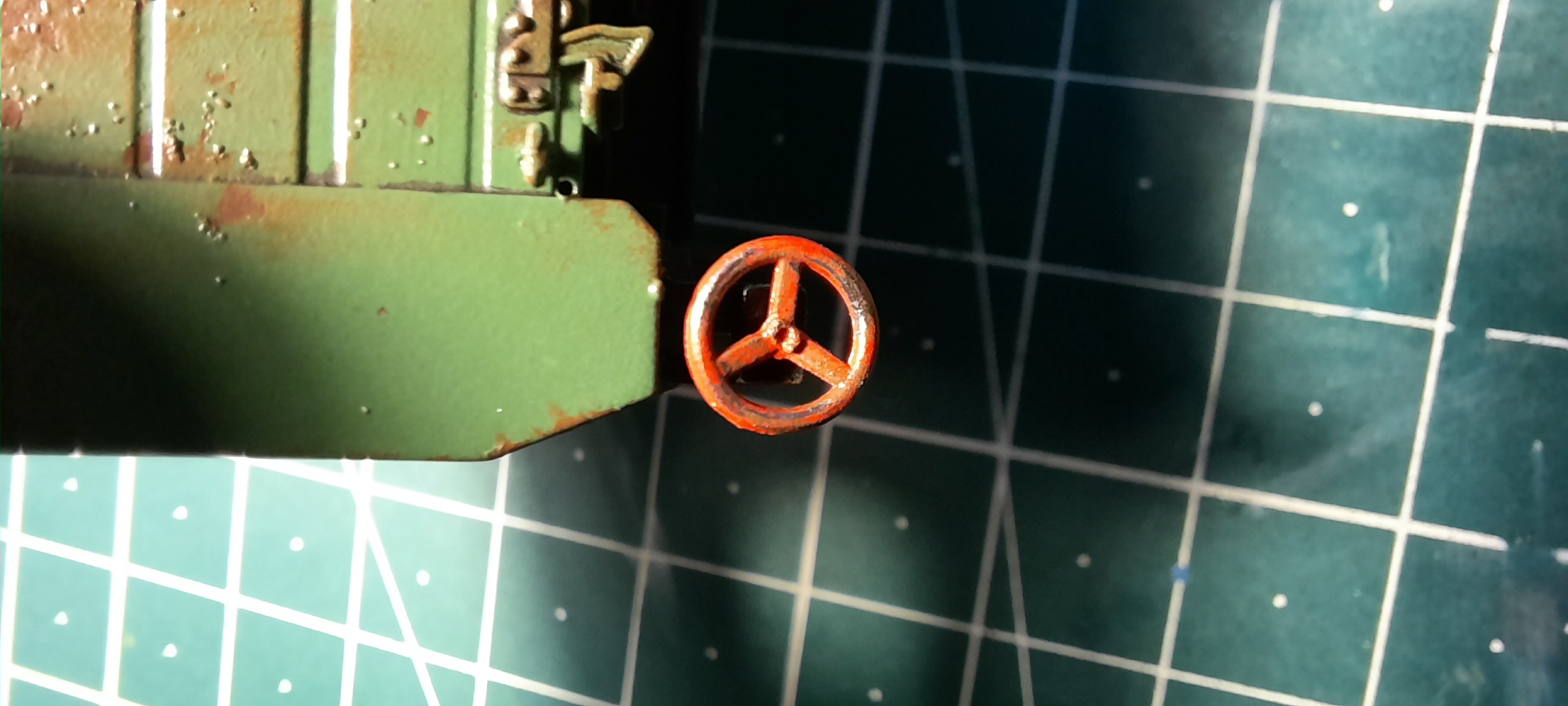

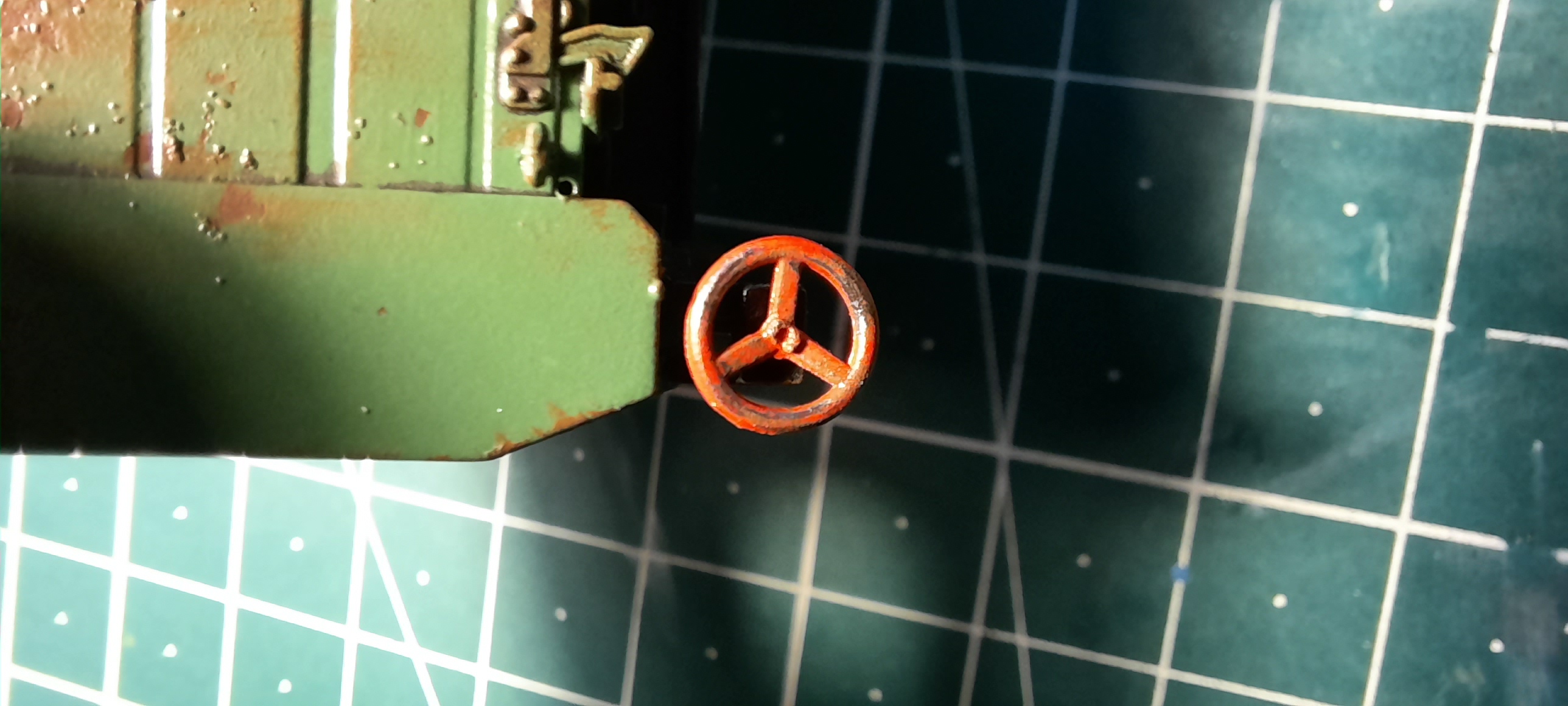

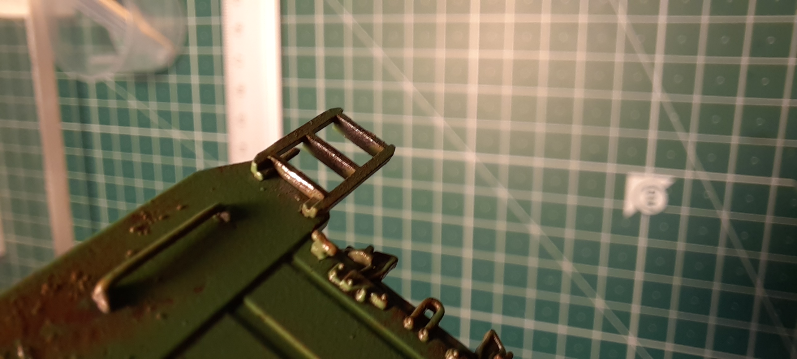

Стёртая краска и отполированный металл на местах соприкосновения с Хомо Сапиенс)))

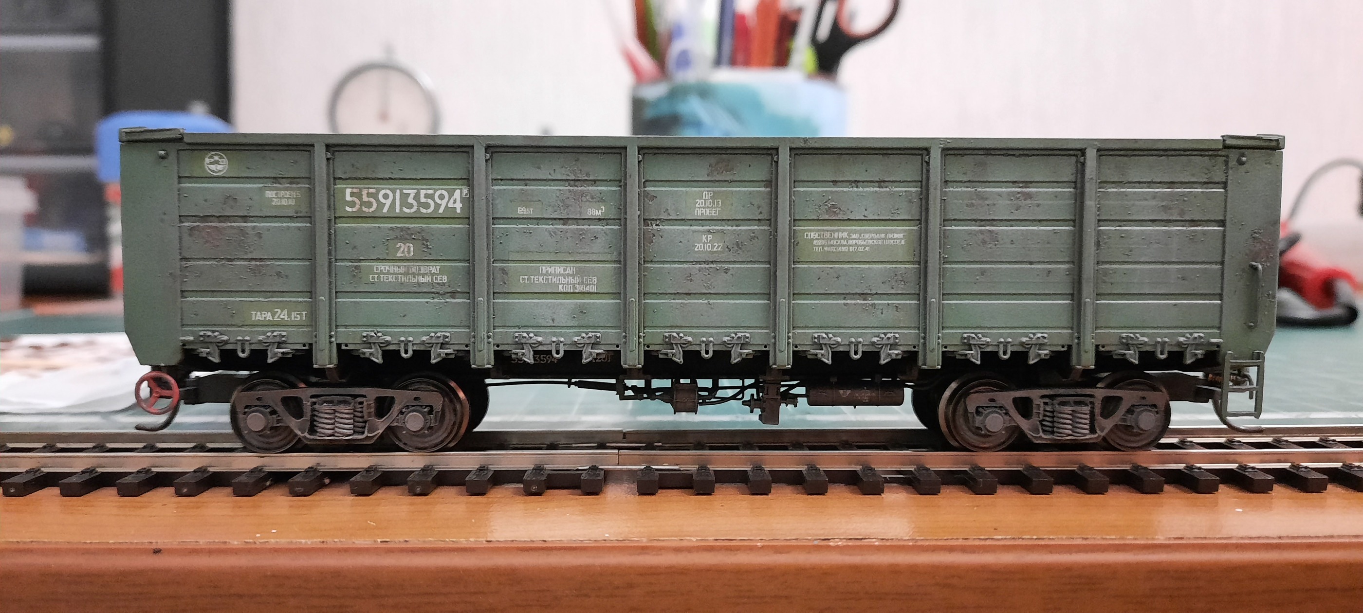

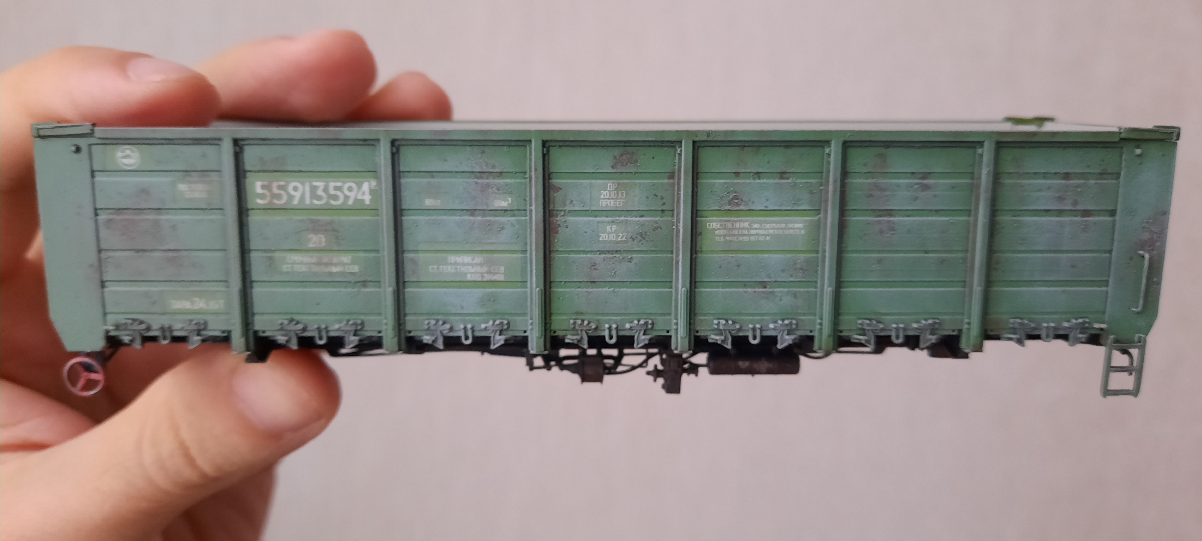

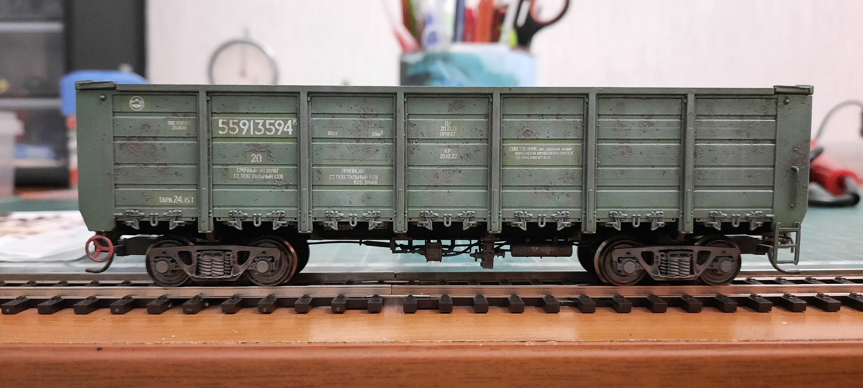

Почти готов. Довольно аккуратный везеринг - самый любимый мой вид загадинга))

Как живой :D

Восхитительно! :o

Как живой. Супер!

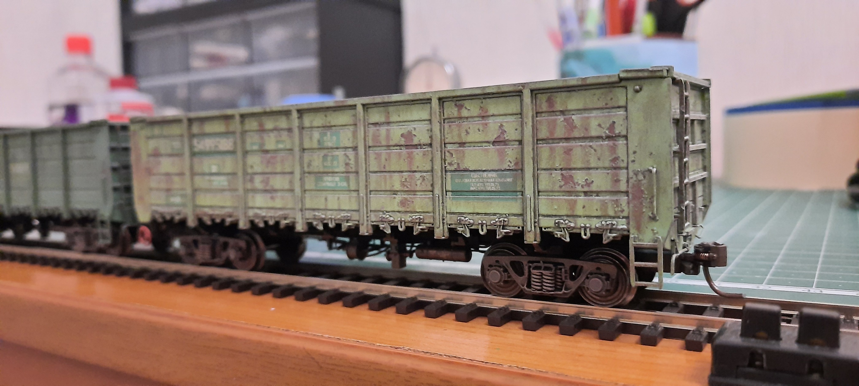

Очень естественно выглядят вагончики :!: несколько белёсый по моему, но в общем шикарный везеринг 8-)
Леонид, сколько тут слоёв всяких разных красок смывок и лаков нанесено на этот вагон? что бы такое получилось...
Повідомлень: 1053
Has thanked: 990 times
Been thanked: 1791 times

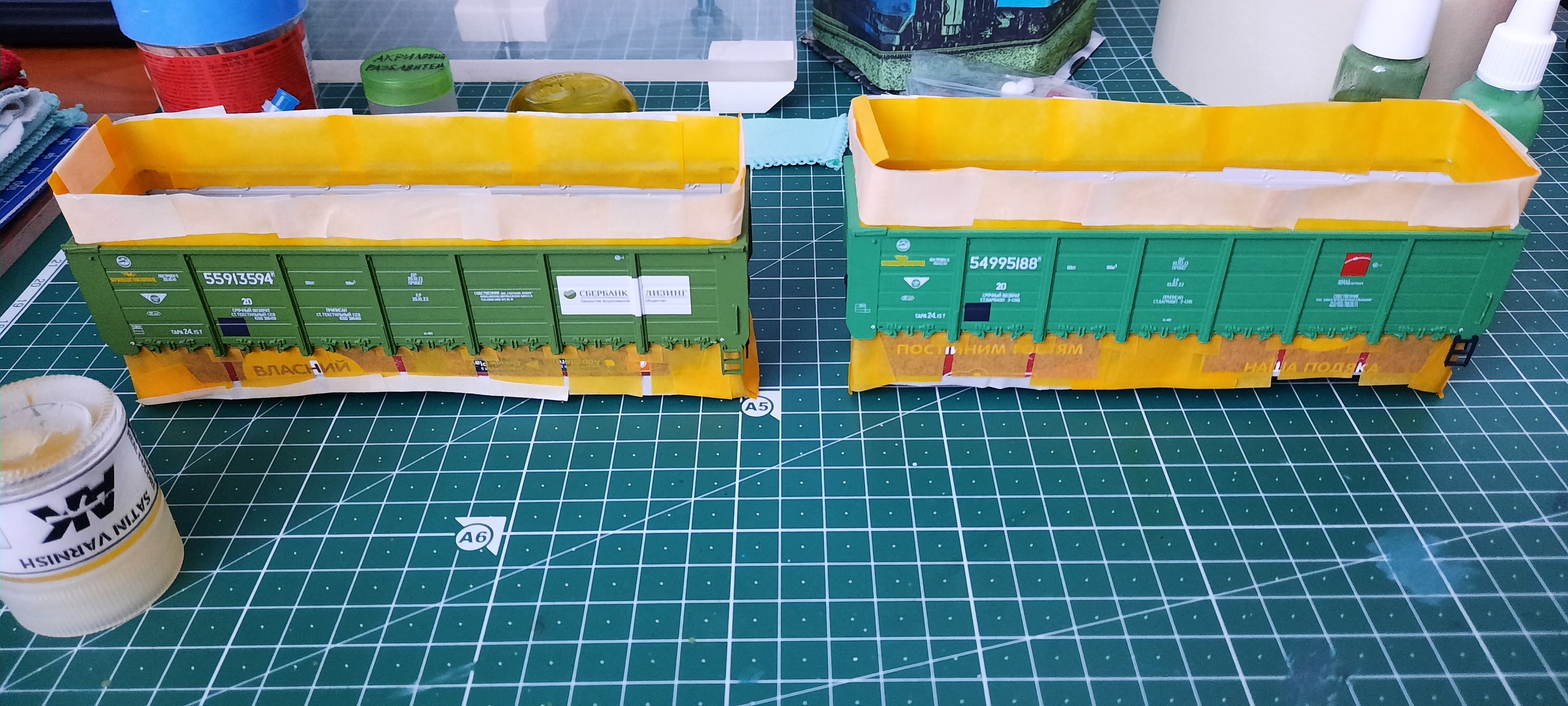

По порядку:
1. Коричневый (базовая ржавчина).
2. Соль.
3. Основной цвет (который после высыхания шкрябается, чтобы отколупать соль и просвечивалась базовая ржавчина).
4. Глянцевый лак.
5. Смывка.
6. Матовый лак.
7. Сухая кисть, пигменты.
8. Матовый лак для фиксации.
Слои должны быть как можно тоньше. У меня при всей этой слоистости ничего не замылилось из рельефа, что очень радует)) :)
