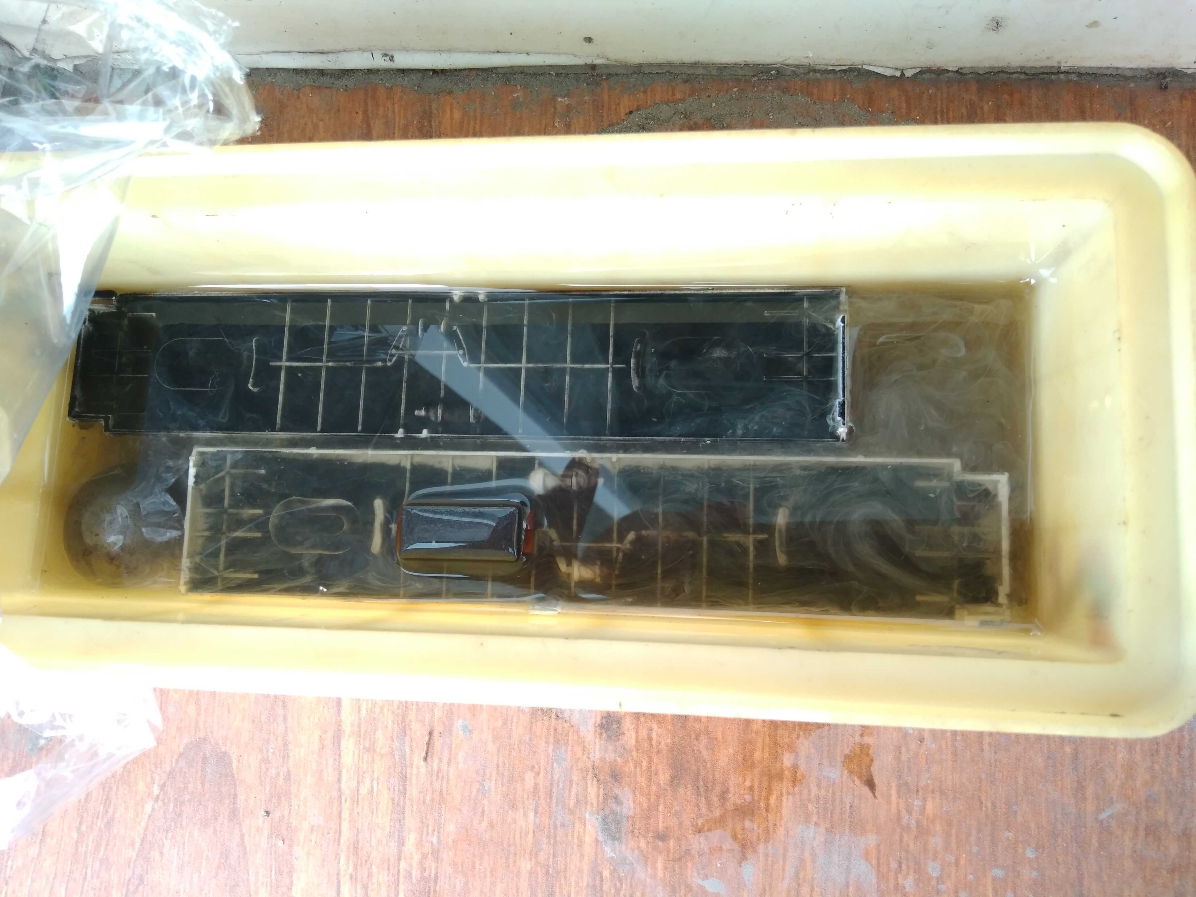

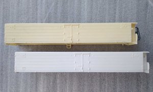

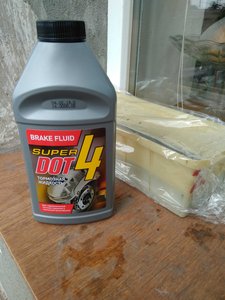

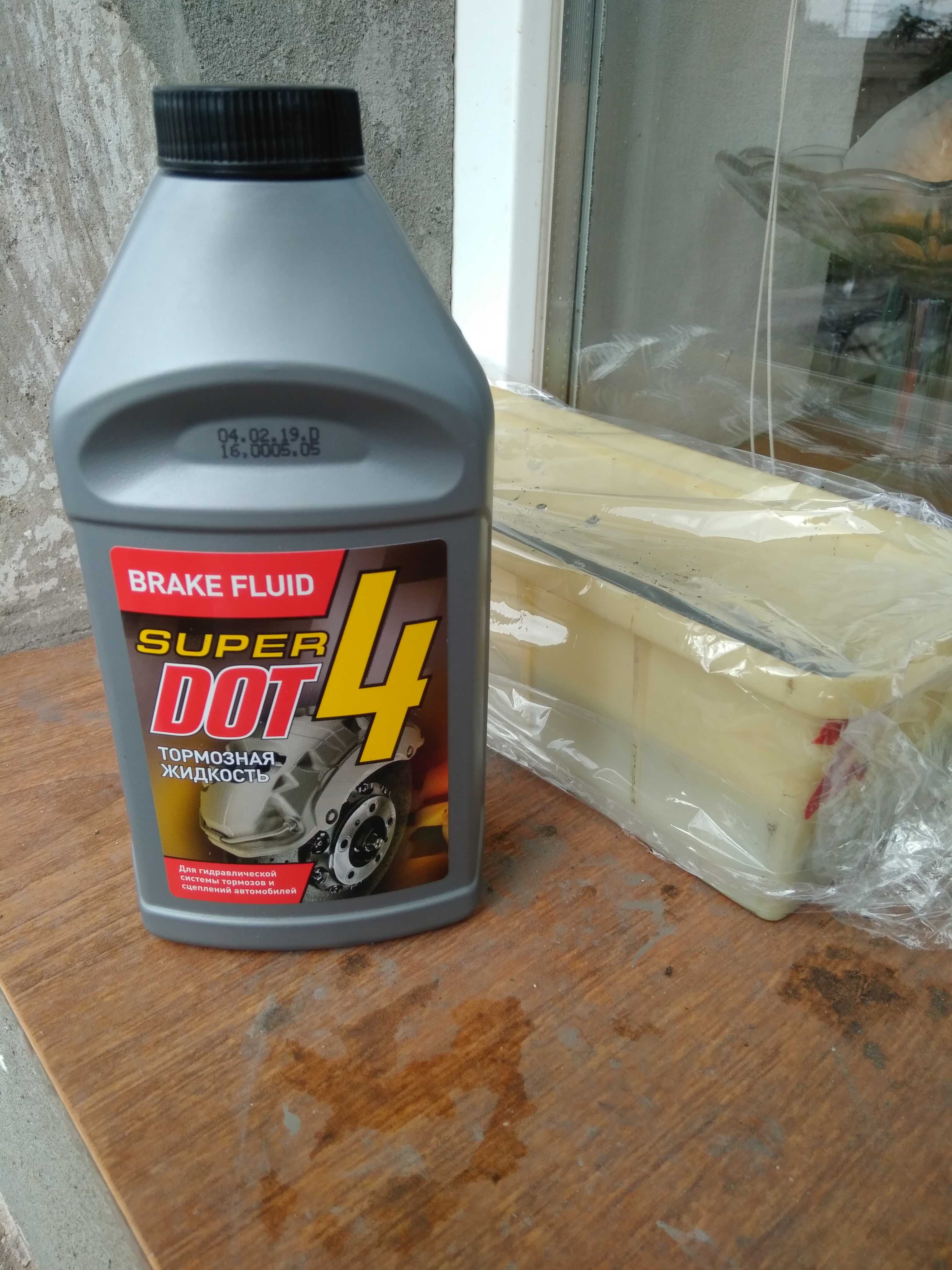

Хочу поделиться отличным результатом!
Задача - снять краску с корпуса старого PIKO ледника типа "ашхабада" и прочих ледников DR, CSD, CFR.
Рекомендации камрадов - тормозная жидкость DOT4.
Итак: пластиковая ванночка - кладём корпус, заливаем тормозную жидкость, и на глазах начинается процесс медленного размягчения и растворения краски, в конце перед изъятием потёр старой зубной щёткой.
Результат Меня очень порадовал!
Пластик совершенно не тронут, а краска размягчилась и слезла сама очень легко.
Заняло это всё всего лишь 3 чаcа.
Жидкость РОС DOT4 куплена специально для этого дела, 40 гривен флакон 0,5л.
Фоторезультатты:
Фоторезультатты:

Саша, метод старый и работает хорошо, НО! бывают и проблемы. Лично мною было загублено два корпуса: один вроде Piko/Gotzold, а второй какой то америкос в N-ке. В обоих случаях вместо краски размягчился пластик. У Piko/Gotzold после стабилизации корпус начал крошиться и потрескался паутинкой. С N-кой еще печальнее. Стабилизация пластика закончилась спустя 3-4 года
Все это время он потихоньку плыл и глянцевался.
Будьте бдительны! Если что то не то, сразу вынимайте модель из тормозухи!

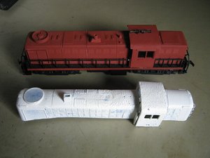

ЮрСаныч тепловоз расплавил в уайт-спирите. С тормозухой подобного у меня ни разу не было. Если и были проблемы, то лишь такого плана, что не всякую краску она берёт.Stinky писав:Помнится ЮрСаныч тоже тепловоз "расплавил" в тормозухе.
Но риск деформации конечно присутствует. И выяснить это можно только экспериментальным путём. Вот только в нашем деле зачастую нет права на ошибку, как у сапёров...
