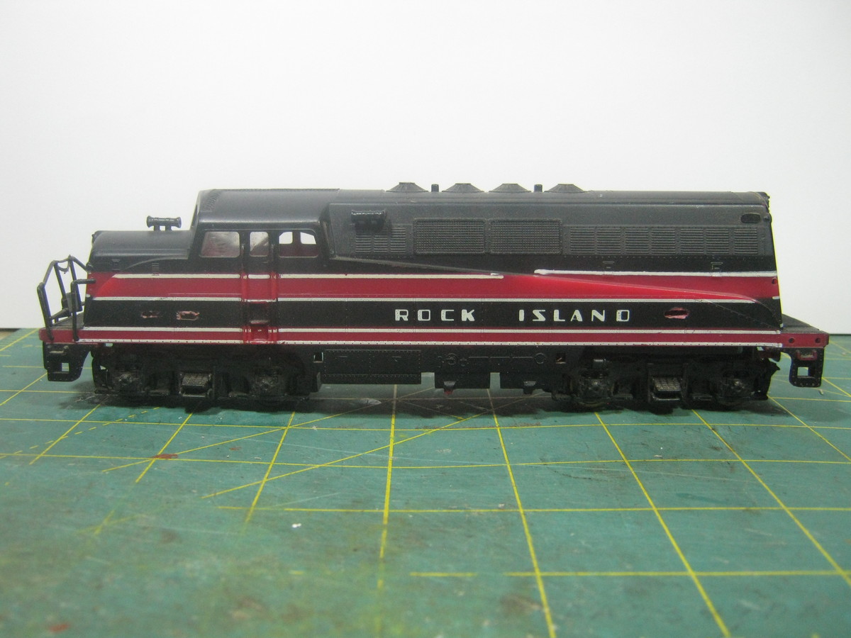

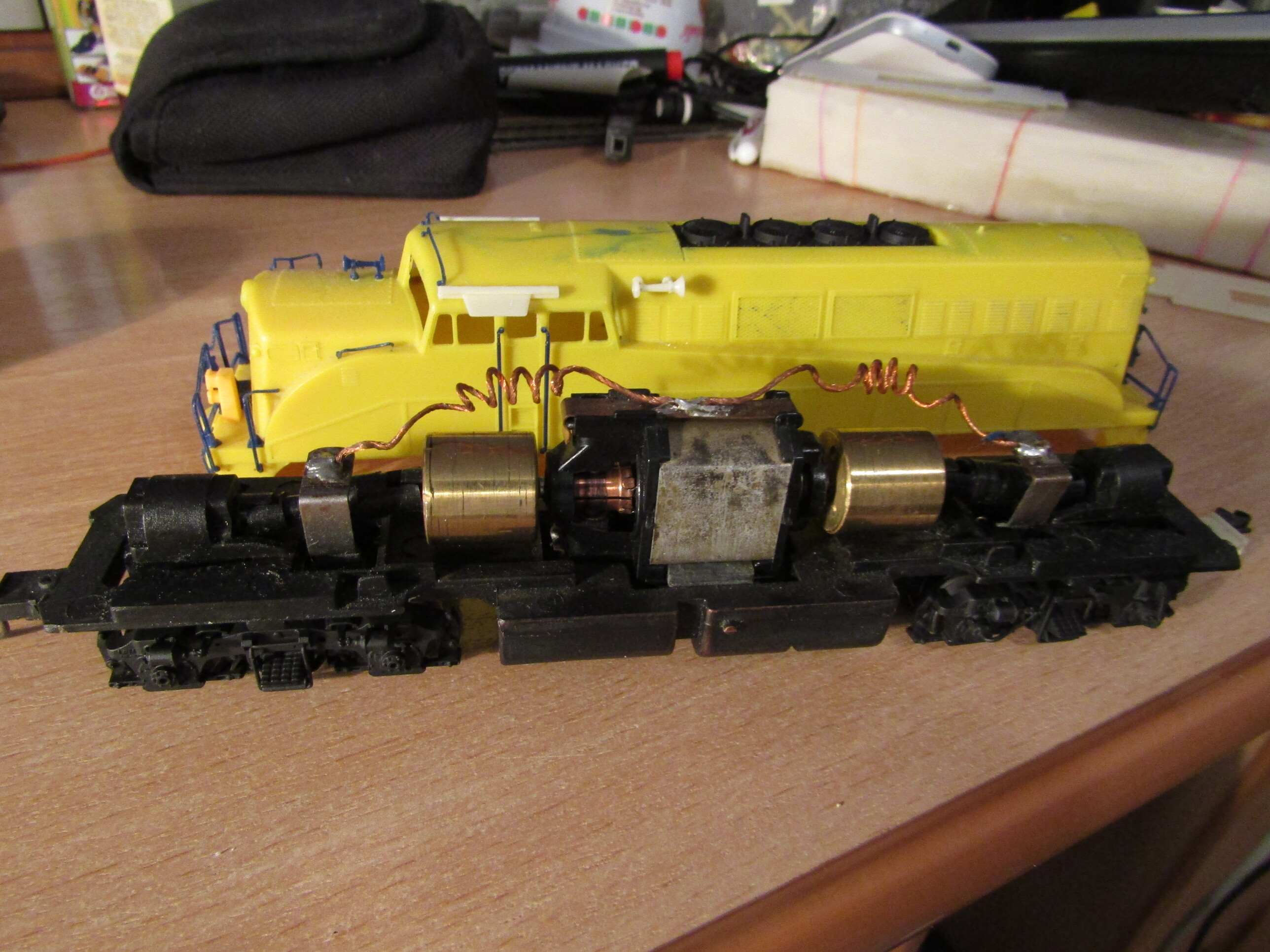

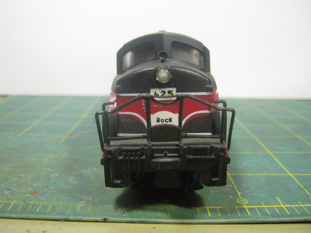

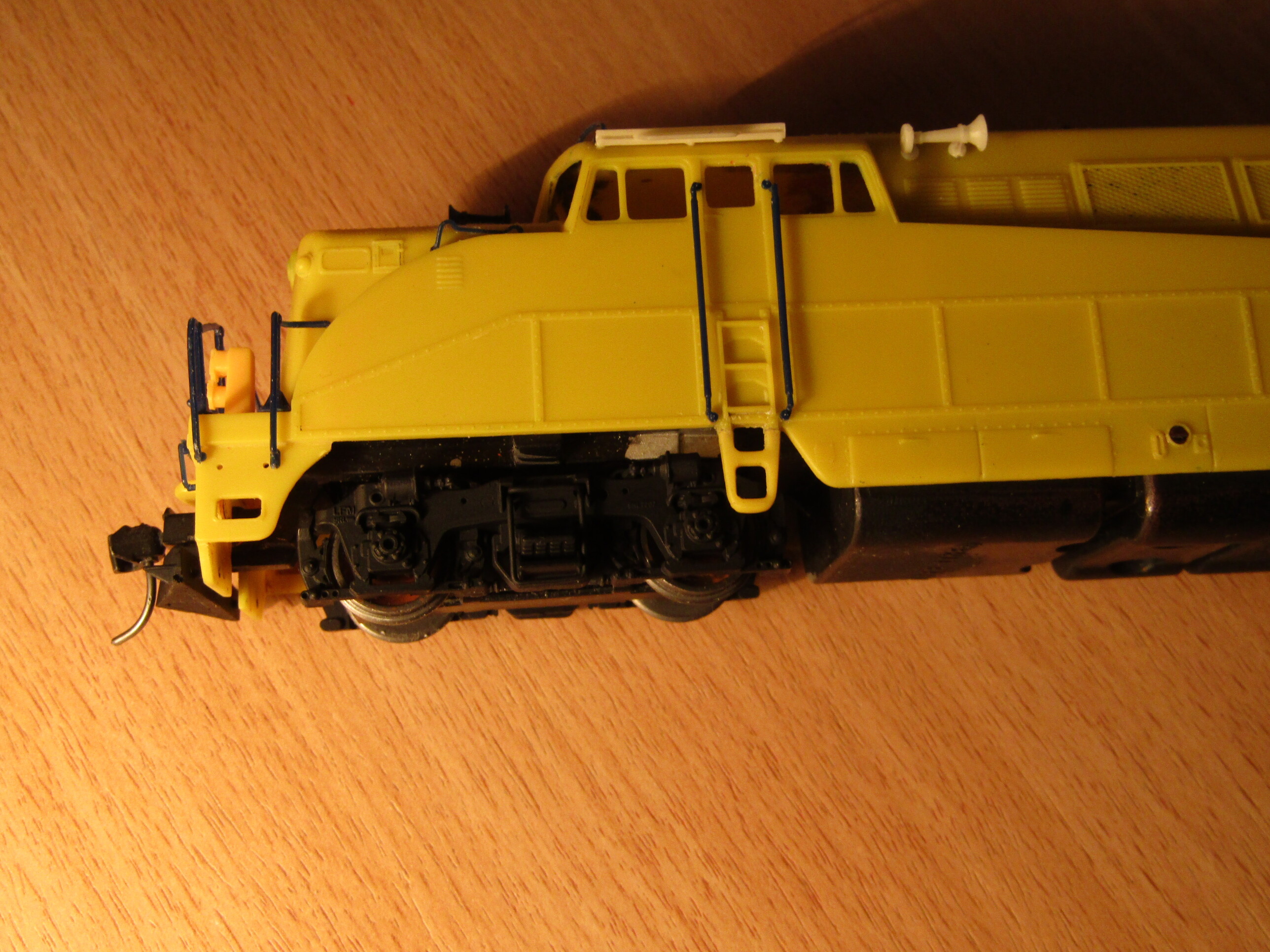

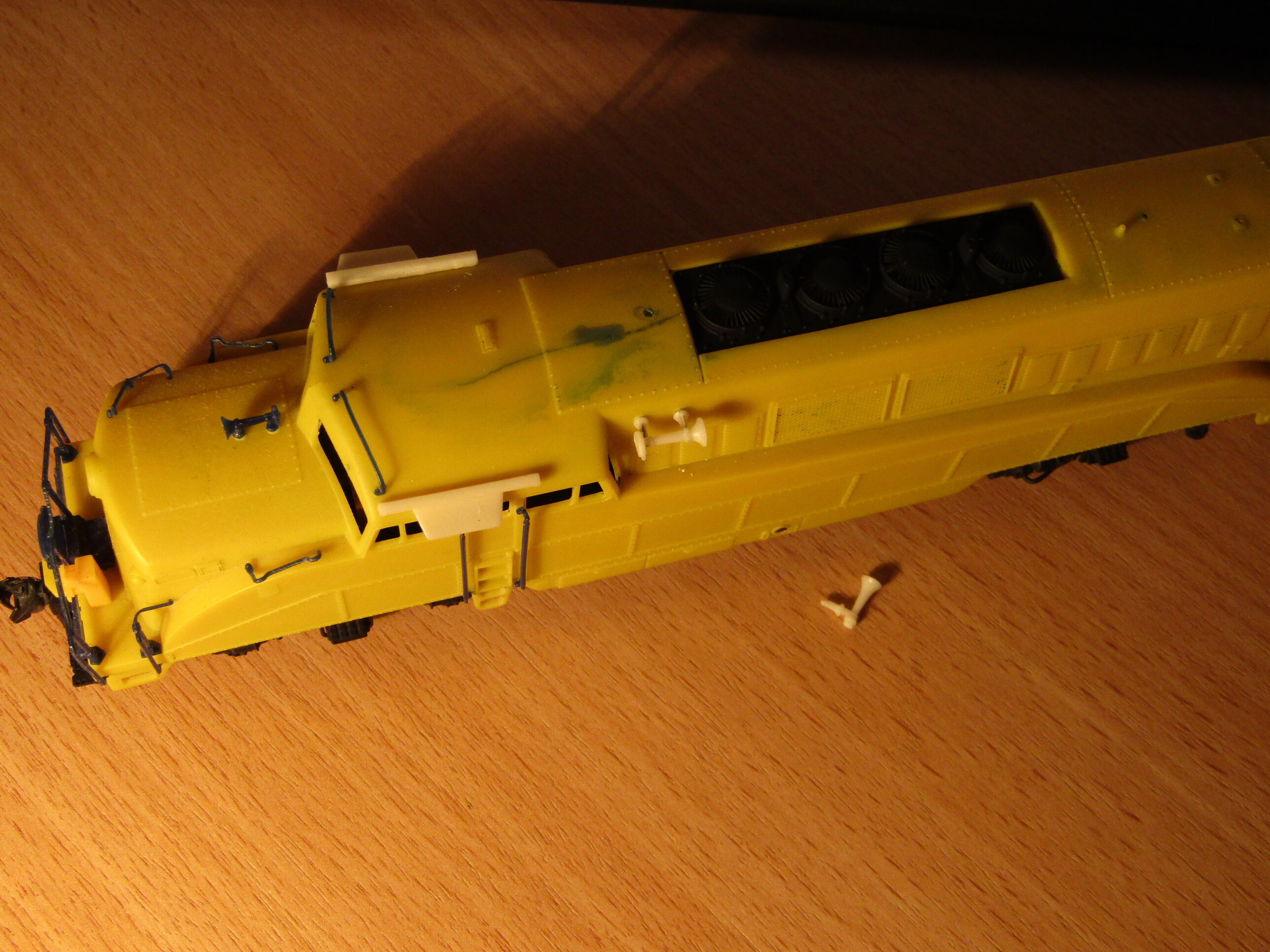

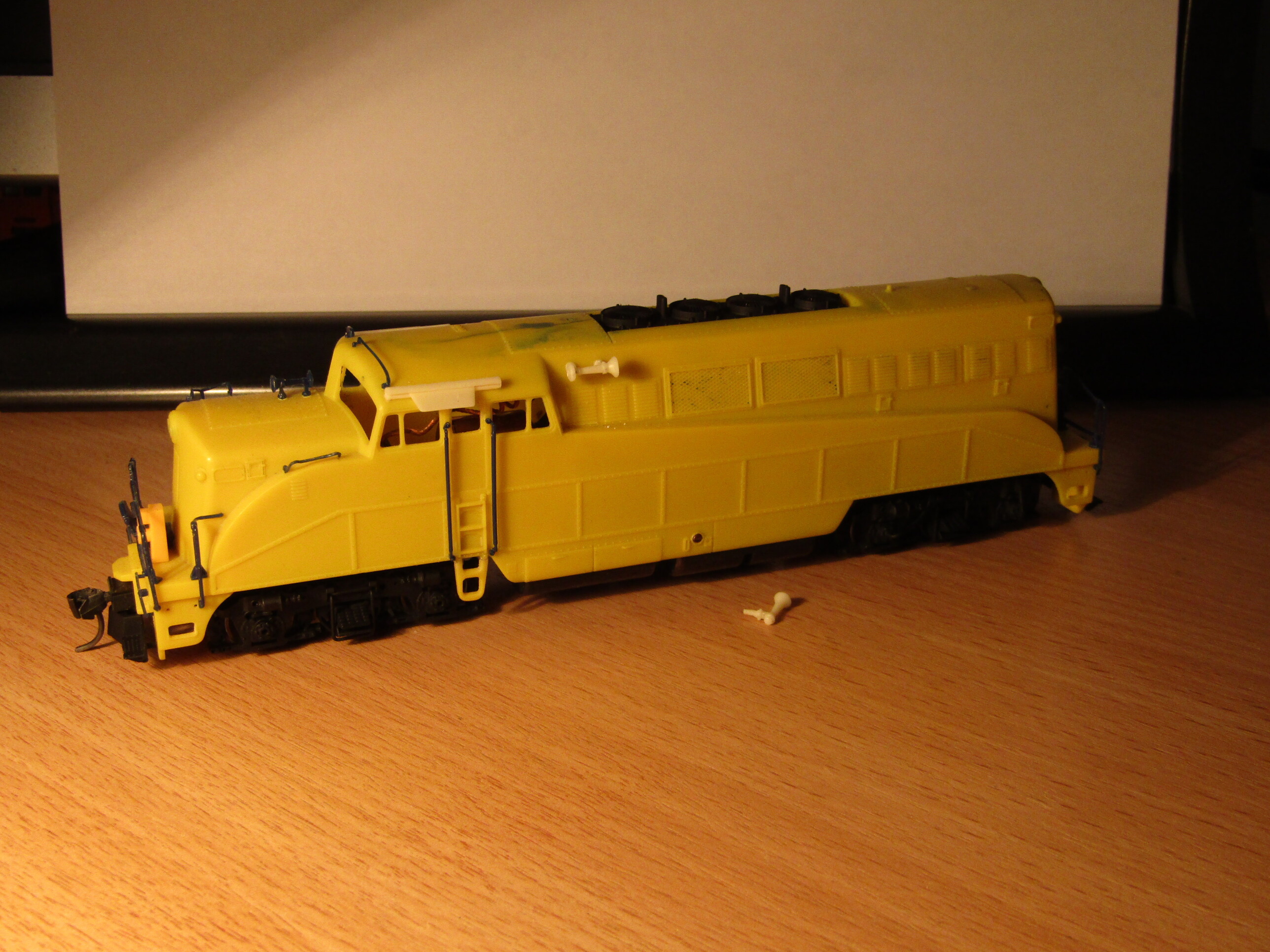

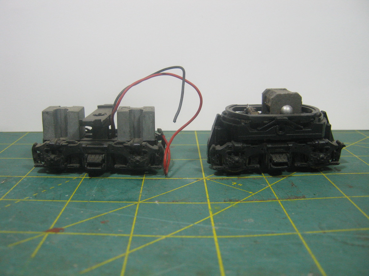

Дошли руки и до BL :lol:
отлил недостающие деталюхи, покрасил телеги :arrow:
Повідомлень: 3404
Has thanked: 2217 times
Been thanked: 4362 times
Re: Допил и перепил.
Олег писав:Дошли руки и до BL
Это замечательно! Хоть у кого-то этот лок будет на ходу... 8-)
Олег, какой у него в оригинале привод? Одна тележка с двигателем, а вторая холостая? Или по полной программе?

Ну наконецто какое то продвижение!Айда его красить,ато аж глаз дергается от желтизны. :roll:
Повідомлень: 3238
Has thanked: 1278 times
Очень жду покраски - желтый цвет ему явно не к лицу ;)

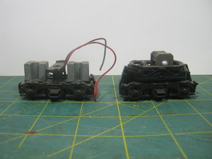

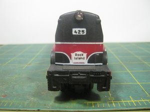

Олег, спасибо за фотографию ходовки! Буду знать, как должно быть.
На моём какой-то умелец варварски прорезал отверстия в бортах и вставил две тележки. Я так понял, что тележки от TYCO.

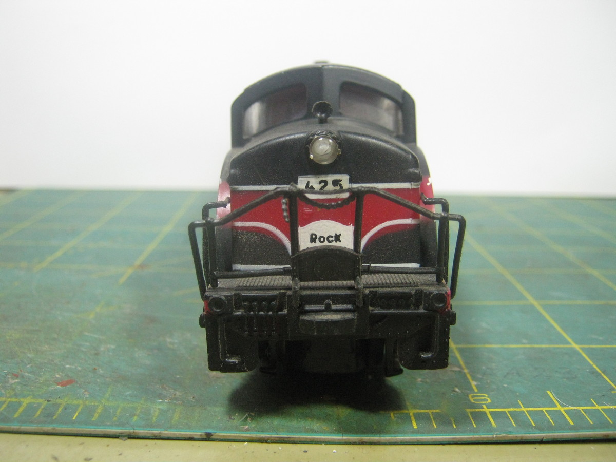

Олег писав:Парни, пока не знаю в какой цвет...
У меня такой вариант. Немного сложно для самостоятельной покраски.
Has thanked: 431 times
ЮрСаныч, у нас разные производители BL2 :( У меня в частности Прото 2000 и деки только юнион и пенсильванские :roll:

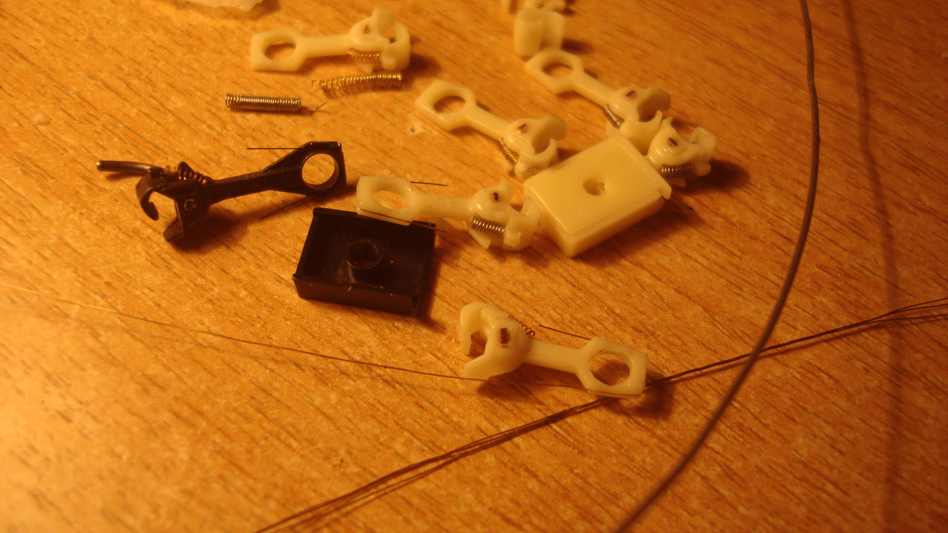

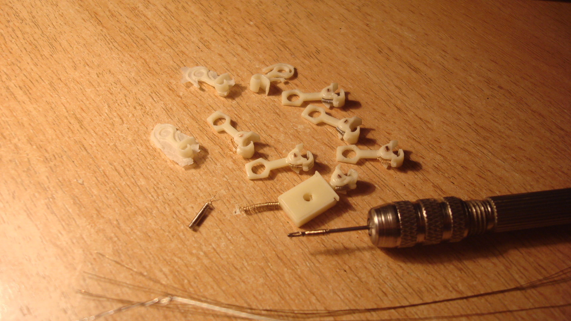

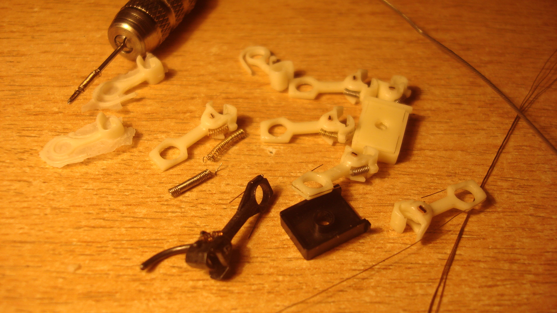

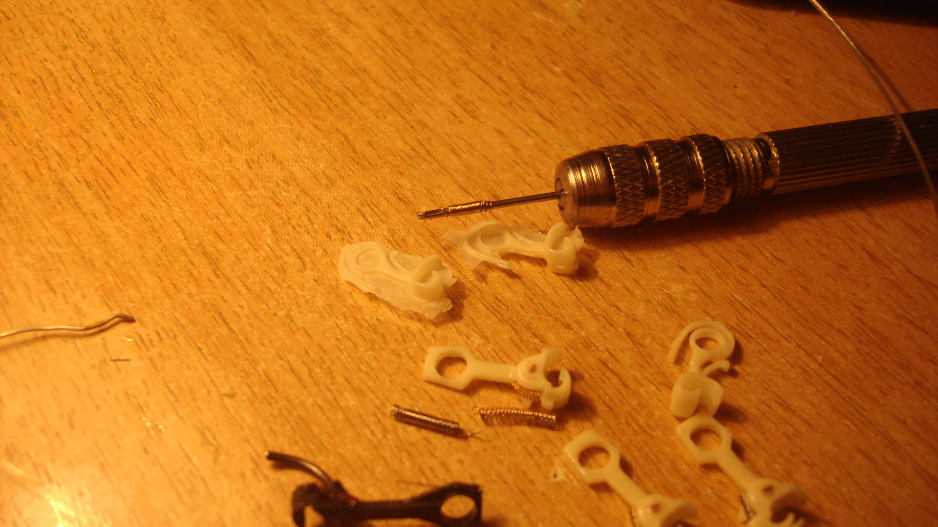

Всем привет!
Очень немаловажная вещь в моем деле по реставрации амерлоков - это сцепки. В данном случае - кадди. Получив начальные навыки по отливу деталей из полиуретана, решил перелить или отксерить данное изделие :roll: Без него в моем деле - никак. Кроме локомотивов есть и вагоны, которые имеют повреждения и недостатки в данном сегменте. Если с переливом пришлось более или менее просто, то задача с пружинками решалась оч непросто... И вот на днях случайно нахоботил трос в оплетке, такие встречаются на пломбах разных счетчиков или бижутерии. И все поехало :arrow:
намотка стали на иглу
Повідомлень: 586
Has thanked: 416 times
Been thanked: 275 times
Еще на рынках у железячников есть проволока из пружинной стали. Но, как обычно, нужного диаметра нет. Сейчас мучаюсь - из 0,3 делаю 0,15-0,2 наждачкой для навивки пружин для токоприемника.

А те кадюхи что без пружинок это что такое?Типа СА-3 надо одевать друг на друга? :?
Stinky писав:А те кадюхи что без пружинок это что такое?Типа СА-3 надо одевать друг на друга? :?
Да, именно так. Упрощенная версия :?
